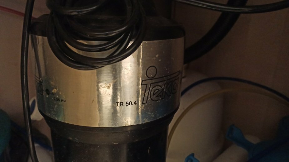

mastervovik Опубліковано: 17 січня 2024 Поділитись Опубліковано: 17 січня 2024 Це не мясорубка, там реверс в загалі не потрібен! Моєму більше 15 років, клинив пару раз за весь час, термоконтроль спрацював, вручну витягнув і поїхав далі. Конструкція дуже проста, там навіть підшипників нема, ломатись особо ні чому) На багато важливіше запчастини, но їх теж в загалі немає, ні на які, тому що вони не ламаются. В мене через 10 років кулачки зтерлись і закльопки згнили, знайшов токаря, зрбив мені нові ще кращі ніж були) А неділю тому гайка кріпленя диску відкрутилась, на шківу якоря різьба згнила. Поки не придумав як відремонтувати, купив собі теку, за 7тис, мінімум на 10 років її вистачить, а за цей час я й з своїм стареньким щось придумаю, він ще років 15 пропрацює, тільки сальник змінити. А в загалі, я б на бренд мабуть не дживився, в мене бувноунейм амереканець,домансон, є інсінк під ремонт, зараз тека, конструктивно вони всі однакові на 90 відсодків, і по виликому рахунку це розхідний матеріал, легше викинути і купити новий чим ремонтувати. Головне на що я звертав увагу при виборі це потудність, мінімум одна кобила!, Більше -краще. Та й по вагі можна зрівнювати, як генератори)) нормальний повинен важити не меншше 5 - ближще до 10кг. Посилання на коментар Поділитися на інших сайтах More sharing options...
standov Опубліковано: 17 січня 2024 Поділитись Опубліковано: 17 січня 2024 2 часа назад, mastervovik сказал: А в загалі, я б на бренд мабуть не дживився, в мене бувноунейм амереканець,домансон, є інсінк під ремонт, зараз тека, конструктивно вони всі однакові на 90 відсодків, і по виликому рахунку це розхідний матеріал, легше викинути і купити новий чим ремонтувати. Головне на що я звертав увагу при виборі це потудність, мінімум одна кобила!, Більше -краще. Та й по вагі можна зрівнювати, як генератори)) нормальний повинен важити не меншше 5 - ближще до 10кг. я стосовно брендів не дивлюся (ну може якщо був би бонекрашер американський), мені більш важливо щоб були тихі (бо майже все об'єднано в будинку) і наче як ці дві моделі (фактично однакові) значно тихіші за інші бо там якісь спеціальні кожухи, спеціальна "пробка" і тп інженерка на тишу. В одного є додатково реверс і він дорожче, тож намагався зрозуміти нащо мені той реверс. Зрозумів що наче як не треба тож трошки дешевший status 200 мабуть мій варіант Посилання на коментар Поділитися на інших сайтах More sharing options...
