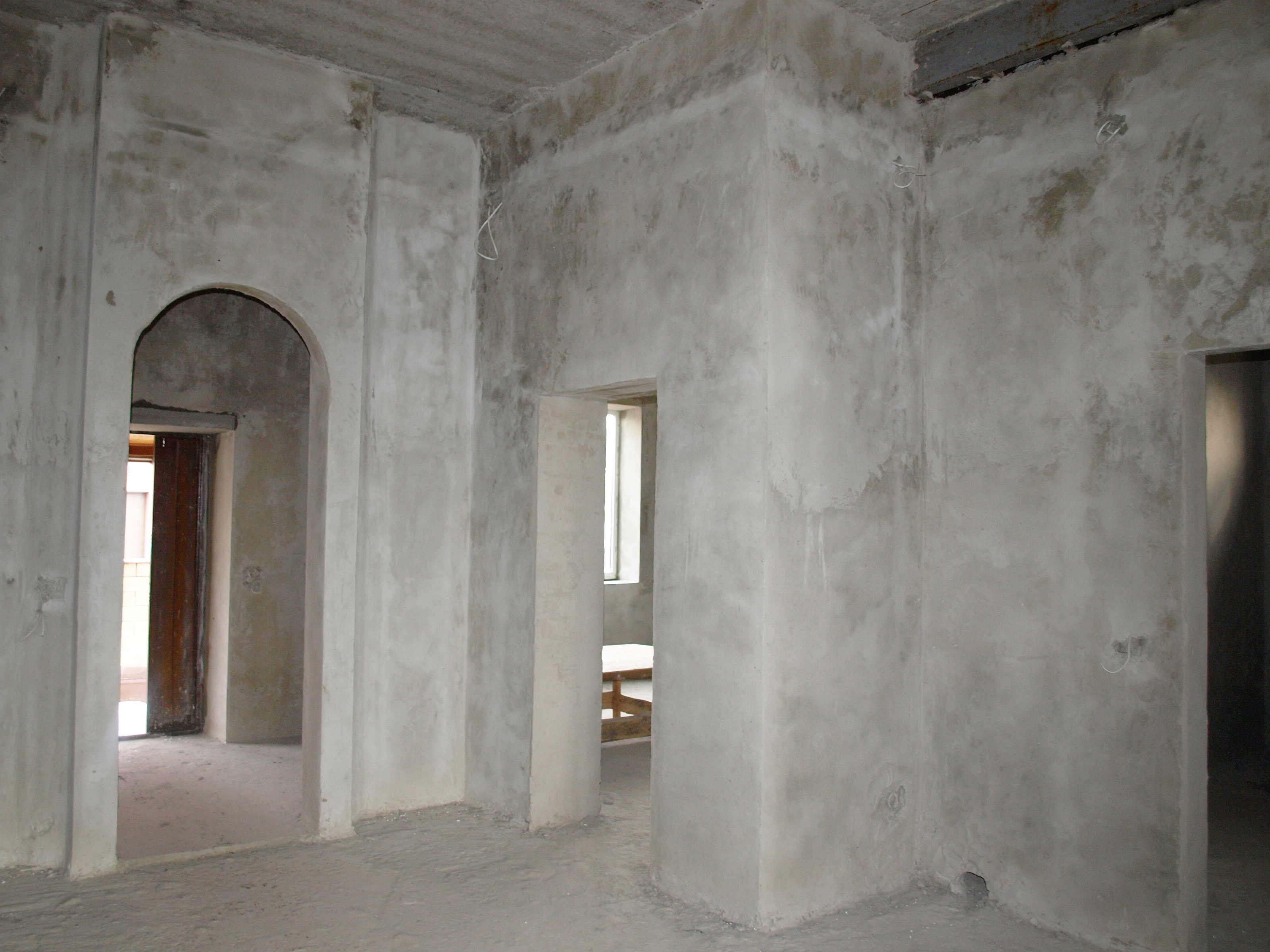

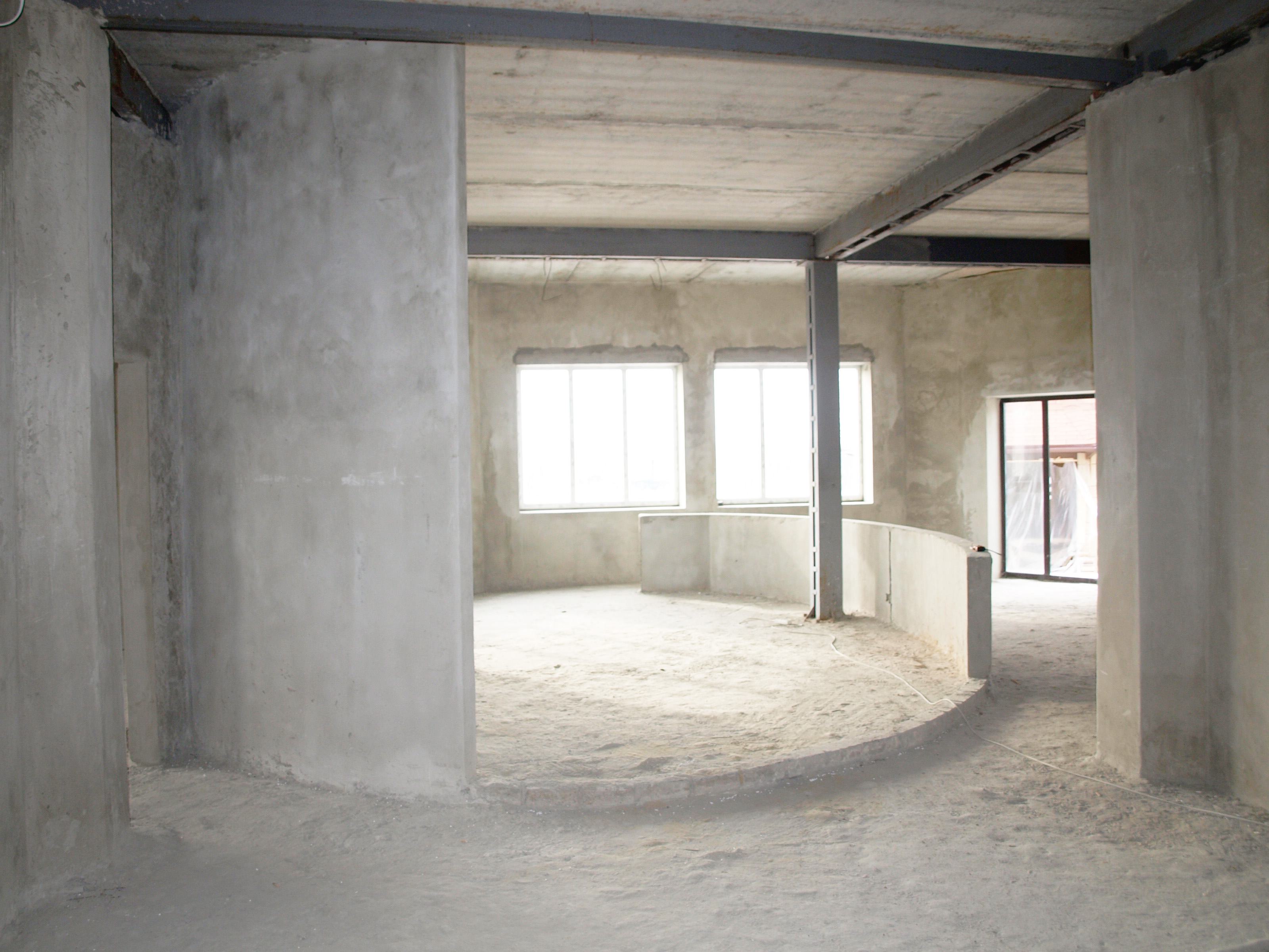

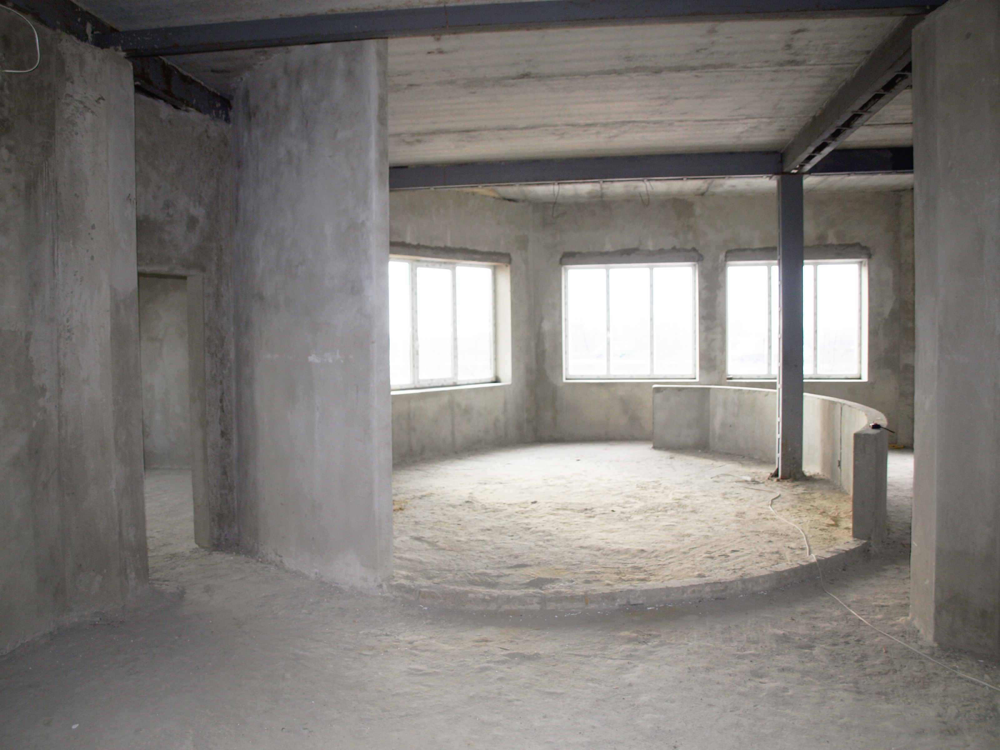

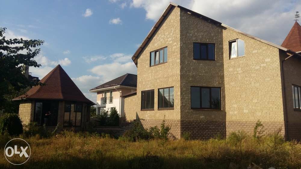

Наткнулся вот на такой домик-недострой площадью 280 м.кв.
Посмотрел вживую, вроде все понравилось.
Конечно для принятия окончательного решения все буду смотерь вживую с экспертом.
Но, может можно поставить какой-то диагноз по фото?

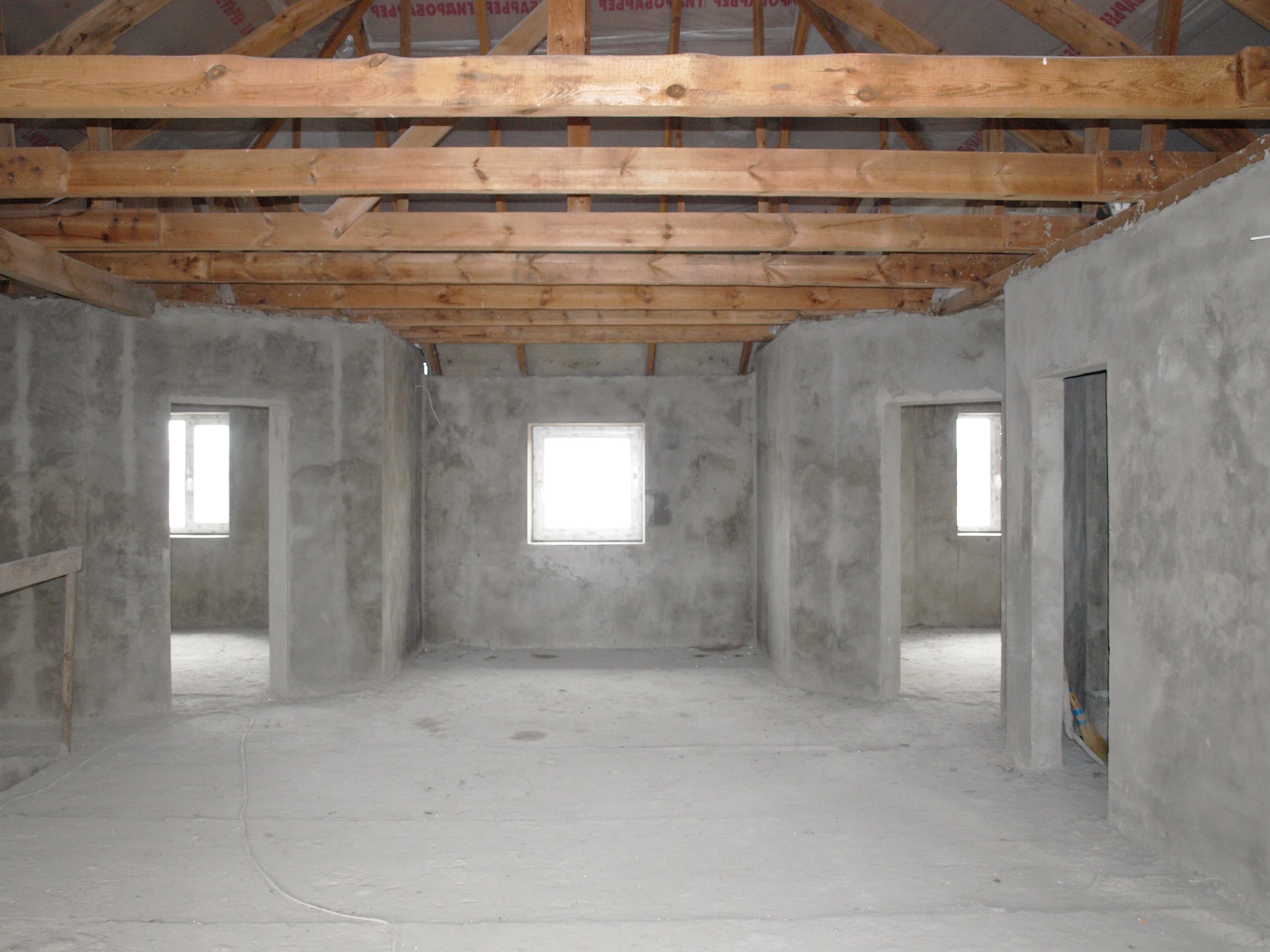

Коммуникации все заведены, договора со службами есть. По состоянию:
- разводки отопления и самого котла нет
- сантехники нет

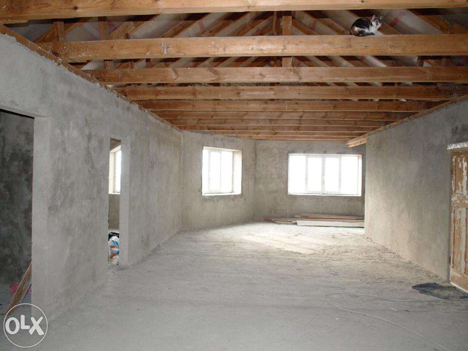

- крыша не утеплена, только паробарьер пока
- окна 2 стекла всего
- дверей внутренних, как видно по фото нет
- электрика разведена, но двухжильным кабелем, без заземления (т.е. переделывать)
- остальное на фото

Стоит ли связываться с домом и если да, то сколько тут примерно надо еще денег до доведения до жилого состояния?
Кроме того, стоит ли настаивать на вводе в эксплуатацию продавцом? Или купить как участок с непонятным строением на нем и воодить самостоятельно? (за это конечно большой дисконт выбить)
Если я правильно понял продавца, то дом строился 4 года. Заявлено, что год постройки 2011, вот только непонятно, в 2011 начали строить или в 2011 закончили... Скорее в 2011 начали, т.к. в продаже дом около года уже.

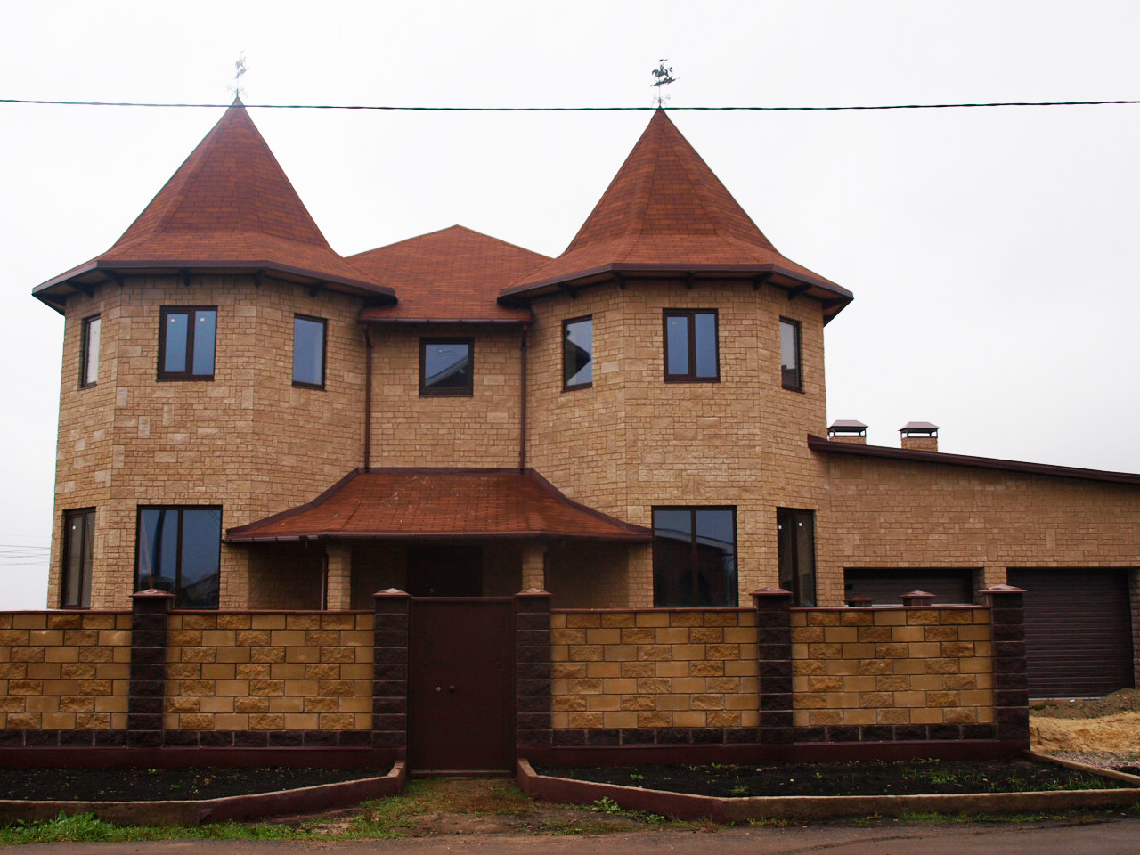

дом похож на "строил первый раз в жизни для себя"
из чего он построен?
откровенно страшненький вид проекта не смущает?
скорее, окончил в 2011, так как сейчас бы газ без ввода в эксплуатацию не сделал бы, тогда - мог
обратите внимание на высоту дверных проемов, что бы можно было утеплить пол нормально и сделать чистовые стяжки (проемы должны быть сейчас где-то 2,30
имхо, такую красоту брала бы только по ну ооочень клевой цене

Ну да, строил человек для себя... что наверное является плюсом, т.к. не экономил на качестве?
Внешний вид дома - ну в принципе устраивает... основной вопрос как понять про качество + юридический вопрос.
Построен - газобетон (плашмя) + прослойка пенополистирольных шариков + обложен не помню как называется, но толстым материалом. Толщина стен заявлена 50 см.
Под крышей из-за ее фигурности докладывали белым кирпичем, не газобетоном...
ну, где-то такое кулибинство в "для себя" и почти стандарт
плашмя - 300 мм или 400 мм? толщина прослойки? обложен чем? оч странно стоят окна - они точно не на 100 мм выступают, так как они тогда установлены?

Совсем не бюджетно... по форуму витает мнение про 200 баксов/метр за довод от строительного состояния до более-менее жилого. А по вашей прикидке в два раза дороже?
Вы ремонт у себя дома делали? сколько стоило? а тут 280 м2 - голых полностью, без утеплителей, с заменой электрики, чистовой стяжкой и утепление и тп.. ню-ню, сантехника с котлами, обвязками, радиаторами и тп станет где-то в 15К, если повезет
тут - не "под чистовую", это коробка голая

И тут возникает вопрос... такую коробку до такого состоянии выгнать во сколько обойдется? + Службы?
В 100 тыс. уе уложиться можно (без стоимости участка)?
на вскидку - да
без участка и коммуникаций
мое личное мнение- это очень даже не худший недострой. Вложить еще надо, но доделать, это не построить с нуля. Вы не говорите о цене, но если она умеренная, то вариант неплохой.

Тут только электрика минимум 40 долл с квадрата по черновому без фурнитуры и сантехника/отопление по минимуму 60 с квадрата в формате "можно сделать, но стыдно показать"

І ще одне. В мене в сусіда подібний будинок, в нього ззаду пряма стіна, без вигинів. Дам пораду, придивіться до висоти труб димарів. Він вивів як в проекті було, а потім нарощував трубу ТТ котла. Уточніть чи витримана висота.
І ще одне, а де підшивка даху? І чому такі мізерні звіси? Більш схоже на будівництво для продажу. ;)
До речі варіант з воротами в гараж за парканом, це просто жесть.
Так ворота в гараж же не за забором? Въезд с улицы прямо... или вы о чем?
І ще одне. В мене в сусіда подібний будинок. Дам пораду, придивіться до висоти труб димарів. Він вивів як в проекті було, а потім нарощував трубу ТТ котла. Уточніть чи витримана висота.
Спасибо, но чувствую нарастить трубу это такая капля в море по доведению до ума этого дома...
Подшивка это то, что внутри под крышей или снаружи под свесами? Я так вроде смотрел ни там ни там никакой подшивки нет...
Внутри - гидробарьер и все, придавленный лагами (на фото видно), а снаружи на свесах тоже что-то типа дерева какого-то.

прикольно, на второй фотографии - на балках кошка сидит)). А вы говорите что недострой - у этого дома уже и коренной житель имеется.
P.S Трехмастная кошка как бы на удачу и на деньги, решайте выбор за вами:beer:
