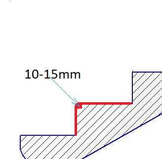

Зы.ДопустИм ли слой(корж)10-15мм. МЦ, на радиальной кромке (ребре) ступени?
Можно, но дорого.
Толщина слоя набирается не толщиной слоя за раз, а количеством слоев.
10-15 см - это 1 мешок материала на 1 м кв.
•Я, в смысле- не порвет ли МЦ,поверхность "слабого" бетона?
•Меня интересует "усиление" кромки ступеней
Если речь о "борозде" в месте перехода ступень-подступенок, то восстановить геометрию можно готовым ремонтным раствором или смесью цемент:песок = 1 : 3, которую затворить смесью воды : добавкой Адипласт = 3:1. Адипласт поможет хорошо приклеиться, очень снизить водопоглощение и увеличить износостойкость.

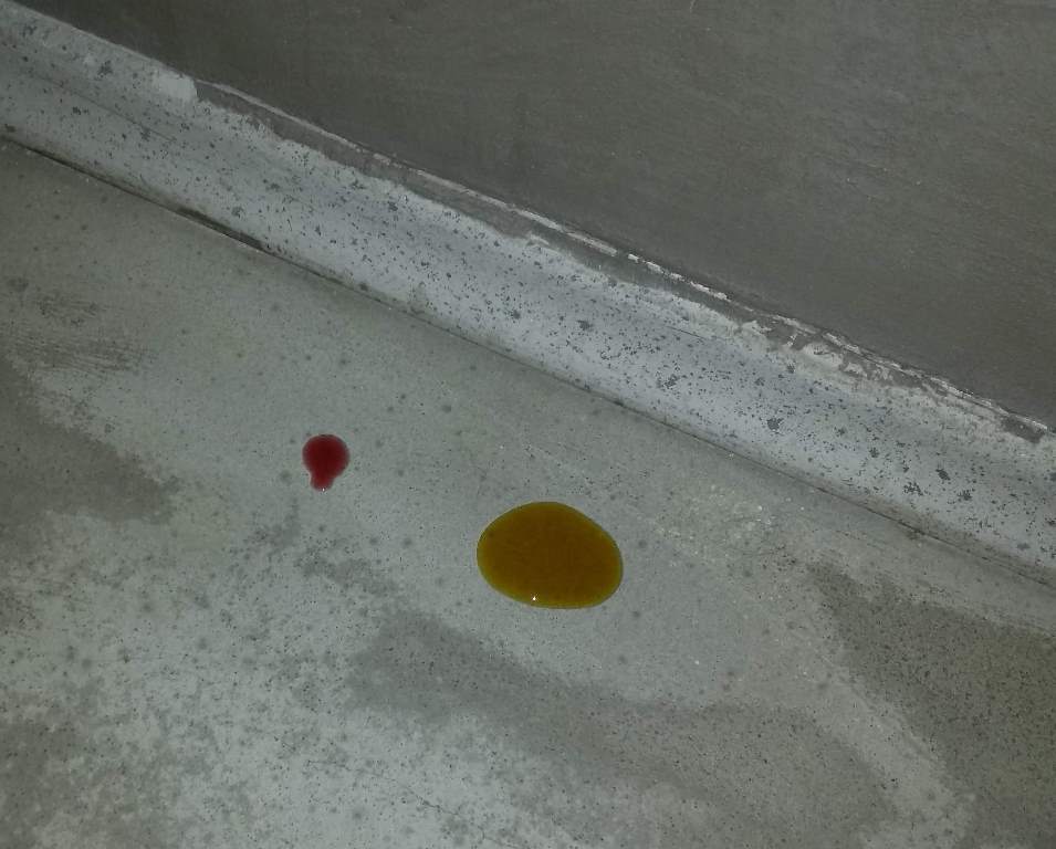

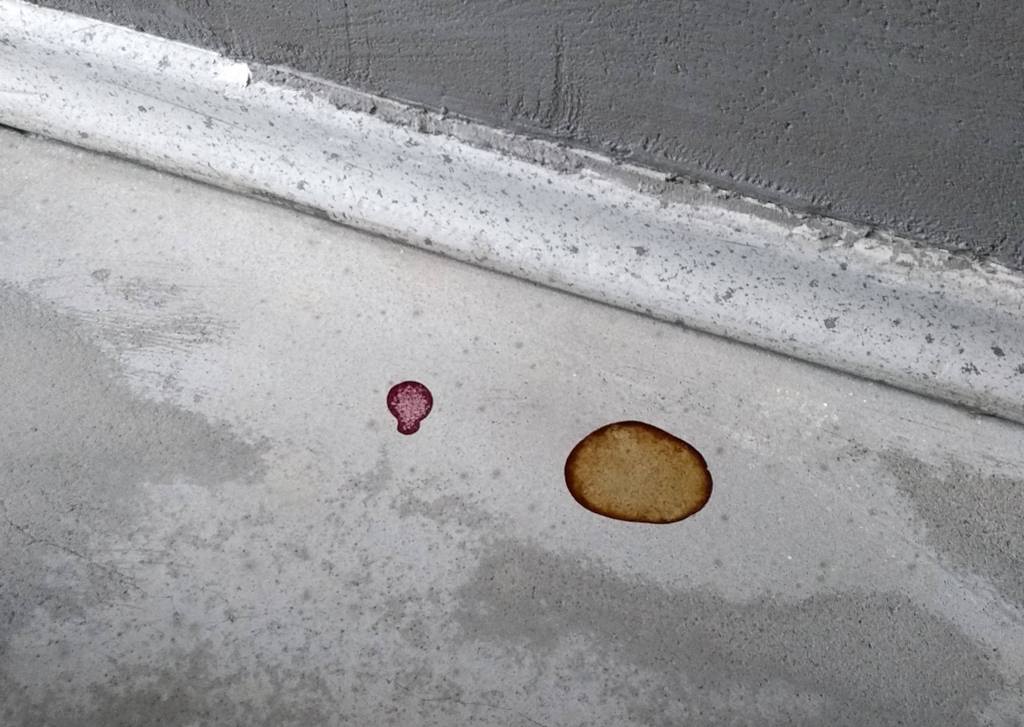

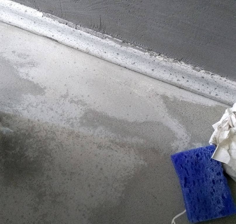

Вчера-сегодня проверили на вшивость водный Ваниш.
Речь о пятнах. ТО есть, на сколько этот лак абсорбирует "красители".
Вчера налили на пол кофе и вино (вспомнили, когда уже почти допили, поэтому его меньше).
За ночь оба красителя высохли (видно на фото).
И утром мы их .....смыли. Что было приятно : без следа.
Убрали просто влажной губкой.

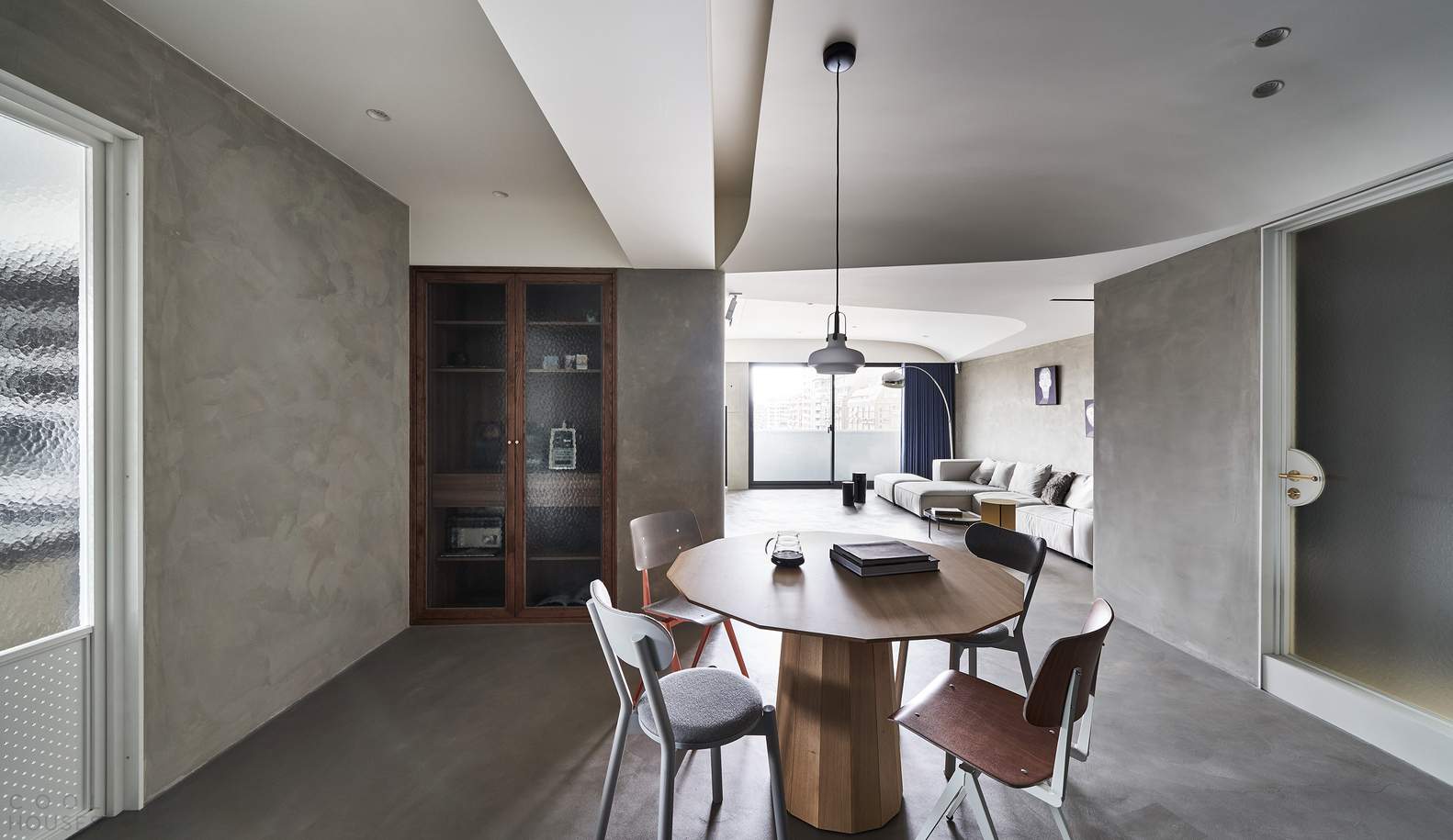

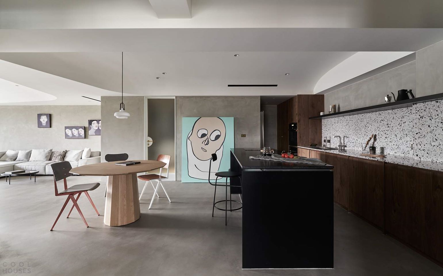

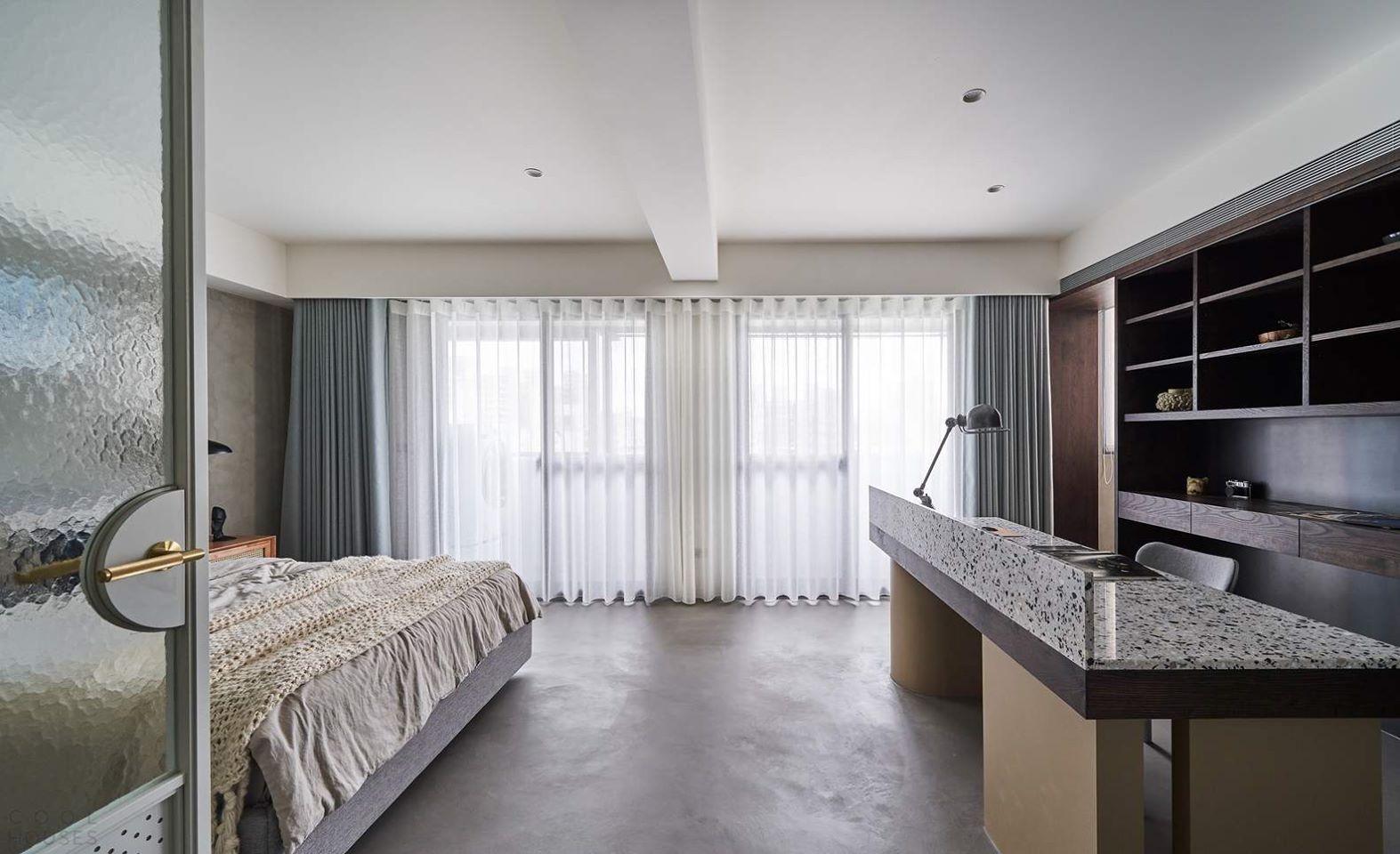

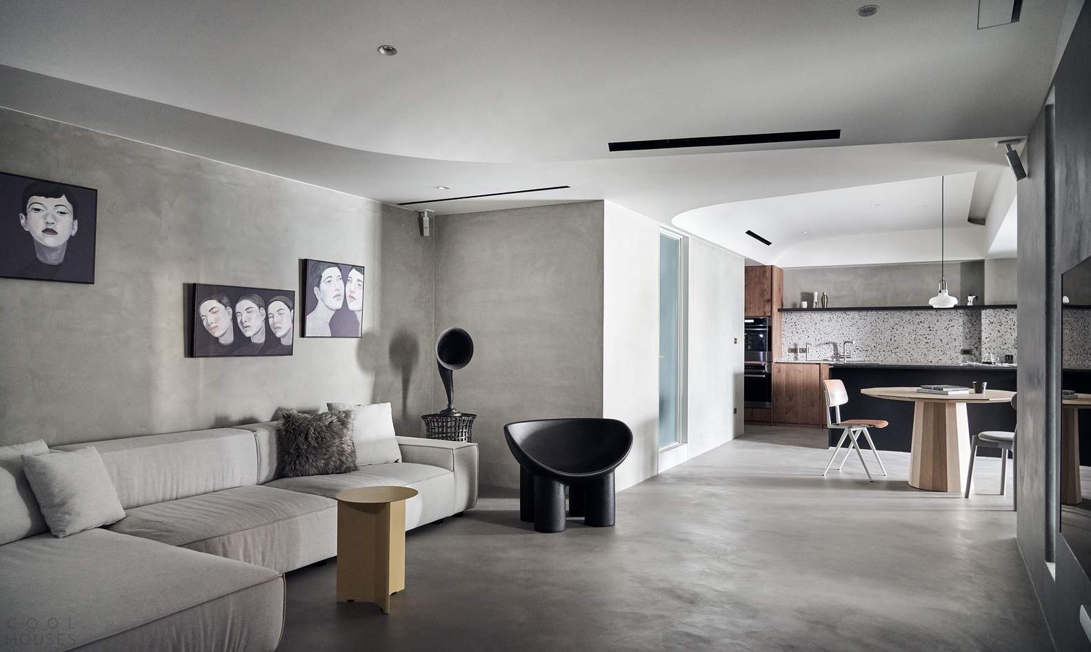

Мужская резиденция со строгой элегантной эстетикой, Тайвань
Проект современной квартиры Residence C, разработанный дизайнерской компанией KC Design Studio, выполнен в 2019 году в городе Тайбэй, Тайвань.
Квартира расположена в 29-этажном доме, построенном около 40 лет назад, и принадлежит одинокому мужчине, спортсмену.
Основу пространства составляет серая бетонная текстура, которая эффектно дополнена деревом, стеклом и металлом. Богатый выбор материалов делает пространство благородным и стильным. Особую элегантность и изысканность интерьеру придают полосатое стекло, золотые металлические детали и террацо. Нотку тепла и женственности привносят изогнутая поверхность стены и форма линий потолка, который первоначально был очень низким.

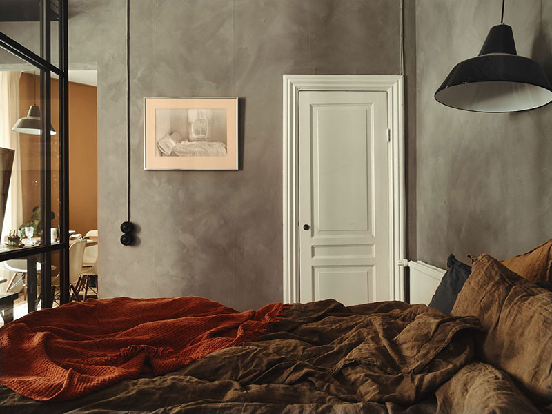

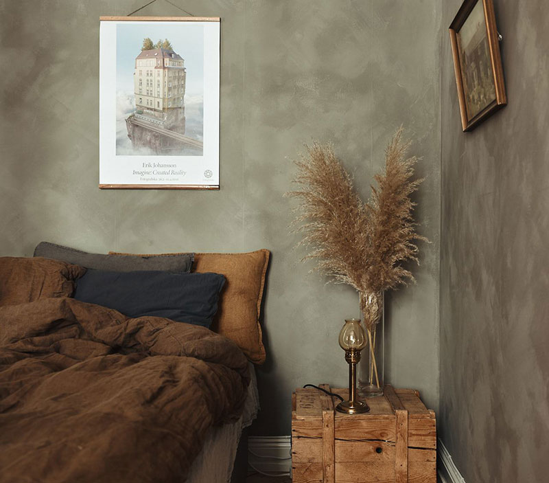

Квартира где-то в Швеции.
Площадь 36 м кв.
Цетовое решение для шведов необычное.
Они любят светлую пастель.

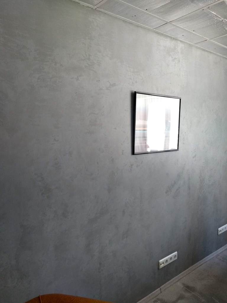

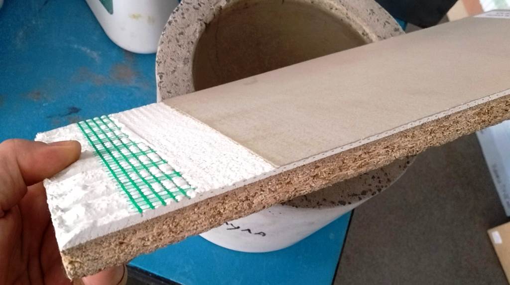

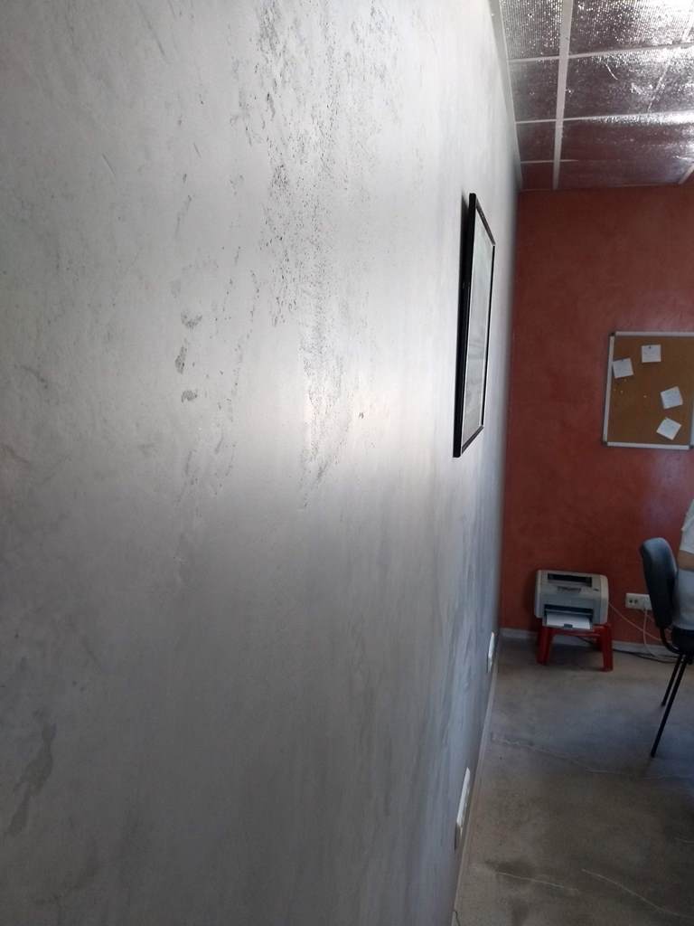

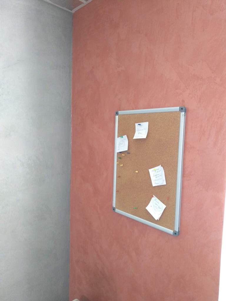

Это Durocret Deco Finish? Как получить такие красивые разводы? Хочу использовать его в душе, в более темной гамме чем их стандартная, и хочется добиться как раз такого эффекта более естественного перепада цвета, чтобы не было видно следов кельмы
Отделали офисный стол микроцементом.
Как Ваниш полимеризуется полностью поставим в эксплуатацию.
Пришлось делить на 3 части под разные лаковые сочетания.
с чего вы взяли что там нету следов кельмы?
с этого фото на Айфон( а еще больше похоже на просто компьютерное моделирование)
абсолютно невозможно понять фактуру поверхности.
чтобы понять как будет выглядеть поверхность в реальности нужно фото в макрорежиме в UHD качестве
Мы про одно фото говорим? Я про то где стол покрыт микроцементом, там достаточно хорошо видно и абсолютно точно это не компьютерное моделирование. Под следами кельмы я понимаю границы цвета с отчетливым радиусом, которые возникают от круговых движений. На фото где крупный план с торцом и верхом стола хорошо видно фактуру и текстуру.
Так что меня больше всего волнуют два вопроса.
Один по материалу. На официальных примерах Durocret с сайта Isomat перепады цвета минимальные, поверхности выглядит очень однородными. Из-за этого у меня возникли сомнения насколько вообще возможно добится неоднородной текстуры именно с этим микроцементом. Тут же на этом столе перепады цвета значительные и эффект тот, что мне хотелось бы получить. Поэтому хочу понять, микроцемент на примере Deco Finish или какой-то другой?
И второй вопрос по методике нанесения. Как добиться такого эффекта? По цвету я предполагаю два слоя - нижний с большим количеством темного пигмента, а верхний с меньшим. А вот как получить такие разводы?

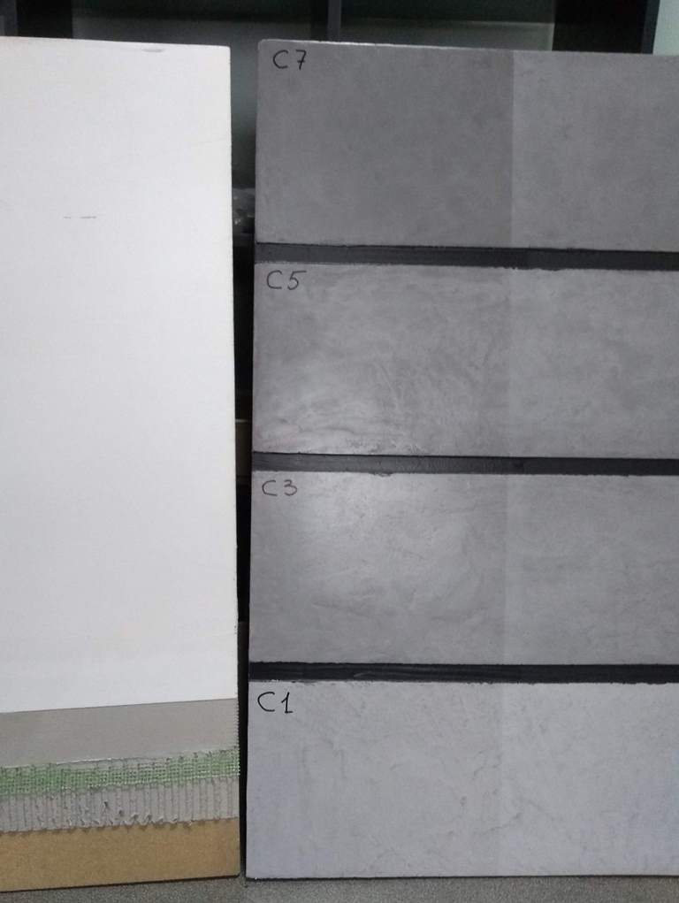

6. Есть ли фотография, как выглядит покрытие из неколорированного микроцемента? Оно белое-белое, более теплое, или светло-светло серое?
Белый цвет - это особый цвет.
Если он белый. Дальше идут цветовые примеси.
Получить на белом покрытие эстетики МЦ не получиться. Если есть желание делать белый пол, то делать полимерный пол.
Фото внизу.
Секрет простой : как только у вас получается дугоподобная борозда при движении кельмы - это значит, что у вас перерасход материала. Поэтому снимаем этот излишек и мажем его на "новое место". Когда слой материала будет таким каким он должен быть (чтобы кельма не оставляла следов) - это правильный расход. Обычно Финиш наносим в 2 слоя, где-то по 0,8-0.7 кг за слой на 1 м кв.
Не знаю, получилась ли мне объяснить, но как смог.

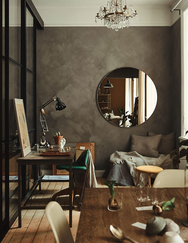

3. Фактура мікроцементу. Мені подобаються розмиті неоднорідні відтінки мікробетону і в меншій мірі сліди від шпателів при нанесенні матеріалу. Чи існує технологія нанесення, за якої мікроцемент одержує максимально рівну, гладку фактуру?
Вы об облачности.
Посмотрите фото внизу.
Там про ровность поверхности.
Наостанок, питання щодо застосування мікроцементу по пінопласту (стіни). Традиційно, в даному випадку на пінопласт клеїться армуюча сітка, потім наноситься штукатурка. По технології, ваш мікроцемент також потребує армування, однак два шари армування поспіль це очевидна дурниця. Як в такому випадку коректно застосувати мікроцемент?
Относительно нанесения на пенопласт уточню у поставщика.
В полном пироге МЦ всегда присутсвует армирование.
См. фото.
Если говоритть про пол, то все производители рекомедуют полный пирог с армированием. На стены часто покупают только Финиш.

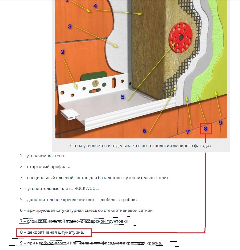

Уточнил у ИЗОМАТ можно ли наносить МЦ на утепленный фасад.
Так как других у нас уже не бывает.
Ответ : можно. Можно наносить на "штукатурный" слой по пенопласту или минвате. Ниже рисунок. Там выделен слой МЦ.
Материалы пооперационно:
- ЮниПраймер = 0,15 кг на м кв
- Деко Финиш (желательно 2 слоя для корректировки текстуры) = 1,5 - 1,6 кг на 1 м кв (это за 2 слоя) + краситель
- Юни-Праймер = 0,15 кг на 1 м кв
- либо неводный Ваниш ПУ2К (глянец или сатин)
- либо водный Ваниш ПУ 2К ВВ (мат)
расход 0,15 кг за 2 слоя.
Получаем = 26 + 76 + 86 = 188 грн - 20% (МЦ) = 150 грн материалы.
Краситель не учтен.
