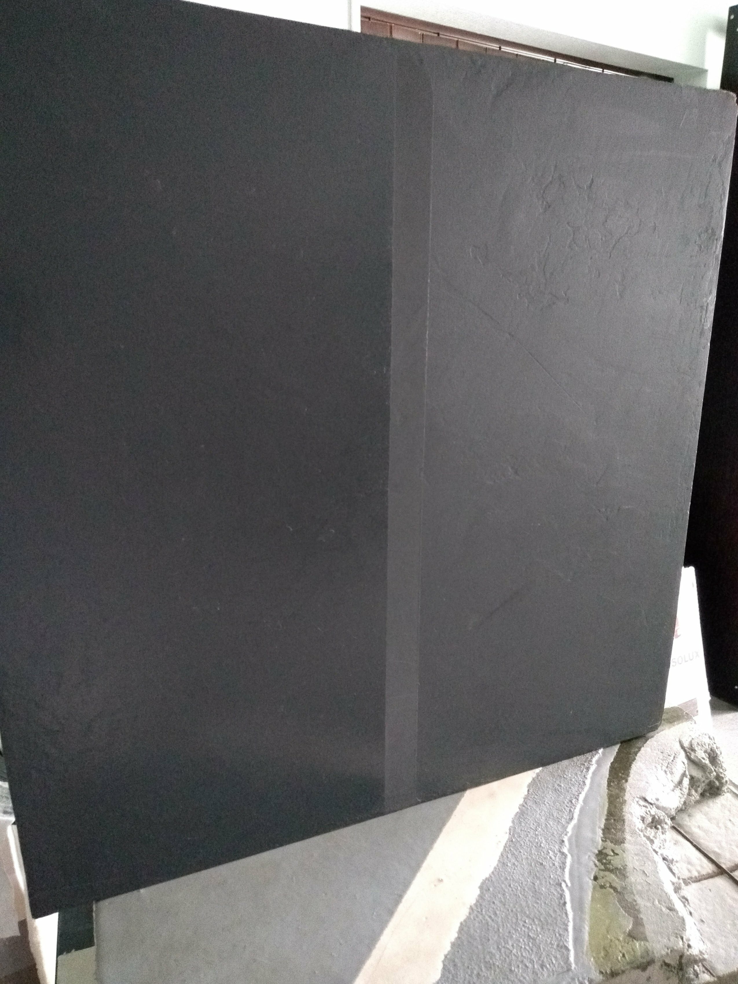

Недавно позвонил один из наших партнеров микроцементников. Говорит заказчик хочет получить покрытие с текстурой, но без облачности. И тут я вспомнил, что я еще в самом начале знакомства с системой пробовал наносить акриловый МЦ. Он на фото в сером исполнении.
Из особенностей :
- продукт готовый к бою. Не нужно добавлять воду и т.д. Только пигмент.
- фасовка в ведрах по 5 кг и 15 кг. Удобно для небольших проектов.
- может наноситься на гипсовую штукатурку (шпатлевку) без разделительного слоя как цементного МЦ.
- в качестве пигментов можно использовать пасты для водоэмульсионных красок.
- материал очень приятный в нанесении, поэтому даже DIY

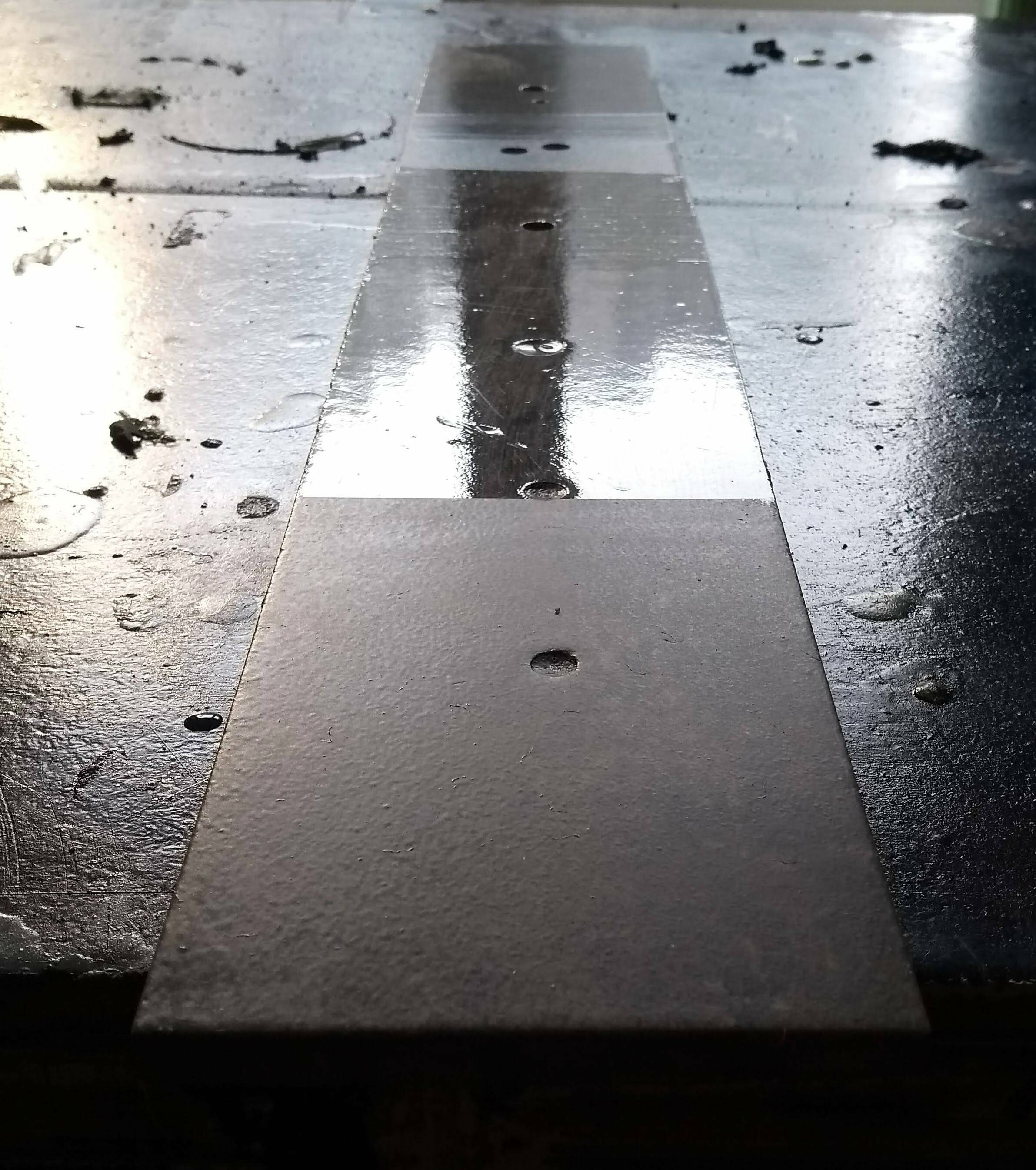

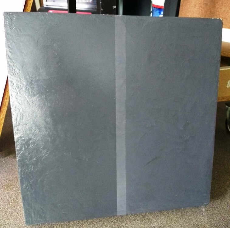

Намечается объект. Клиент замучился бороться с плиткой на своих балконах. Планируется гидра и отделка пола балконов МЦ. Подумали о противоскольжении. Решили предложить в качестве финише Деко Флекс, на финиш. Сделали образец. На фото. Получилось в меру шершаво. Кстати, для тех, кто захочет в ванной комнате делать МЦ, то пол в душе можно запросто (на мой взгляд) заканчивать Флексом.

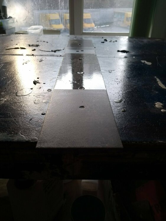

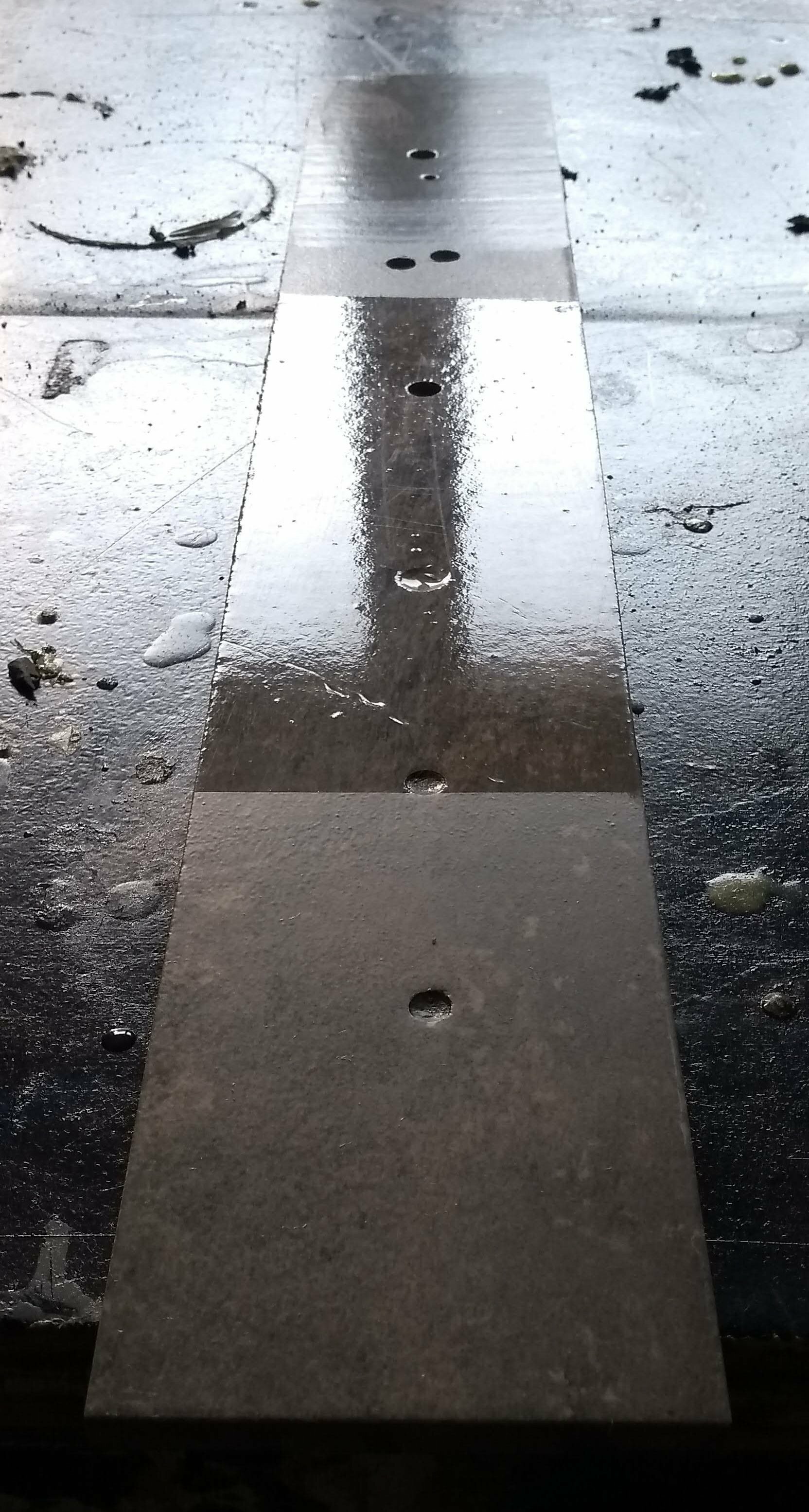

Итак внизу фото ниже нанесенные лаки (на растворителе) : дальше от вас глянец, ближе к вам мат. Матовый наносили на уже существующий глянец. Наносилось ну отрезок плитки, которую принес заказчик.
ekco.com.ua/p1431809401-elastotet-fts-glyanets.html
ekco.com.ua/p1431810011-elastotet-fts-matovij.html
Эти лаки могут поставляться и в фасовке 18 кг (для больших объектов). Опять же с экономией по цене.

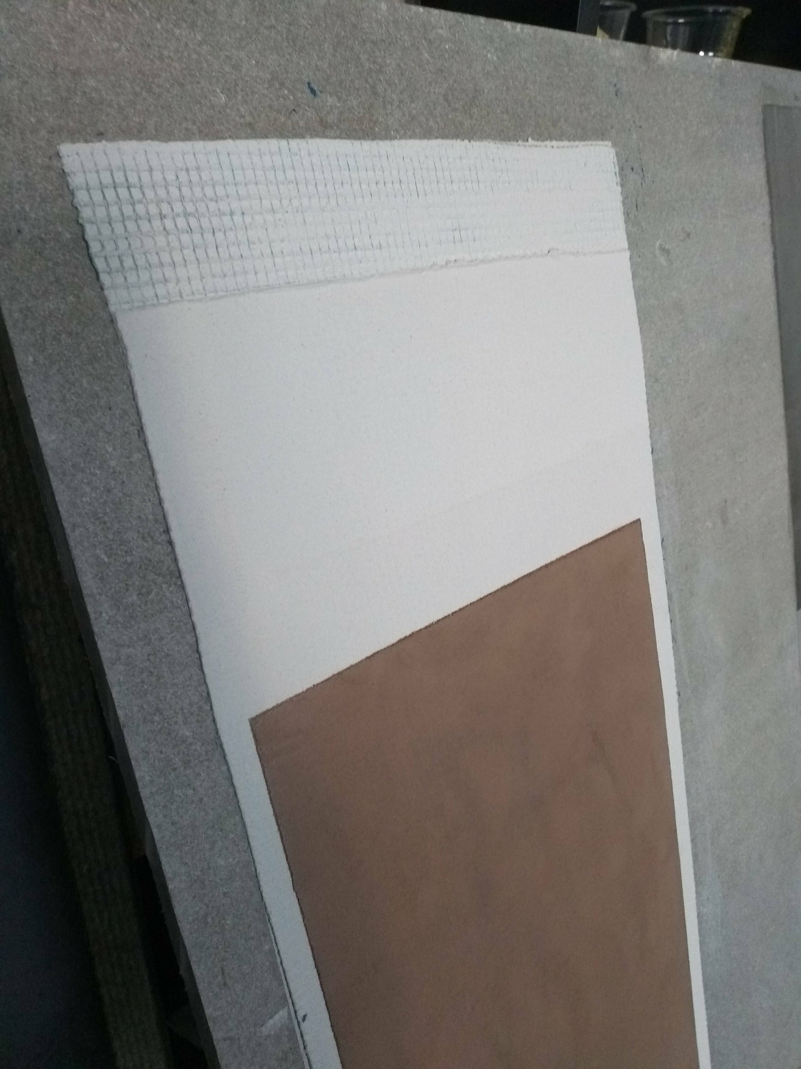

Из расчета что нужно покрыть 13м.кв. , из которых 11 м.кв. гипсокартон и 2 м.кв. ДСП. Хочу за одно обработать тумбочку под раковину  умывальника. Хочется матовое покрытие, я так понимаю лак VARNISH-PU 2KW?

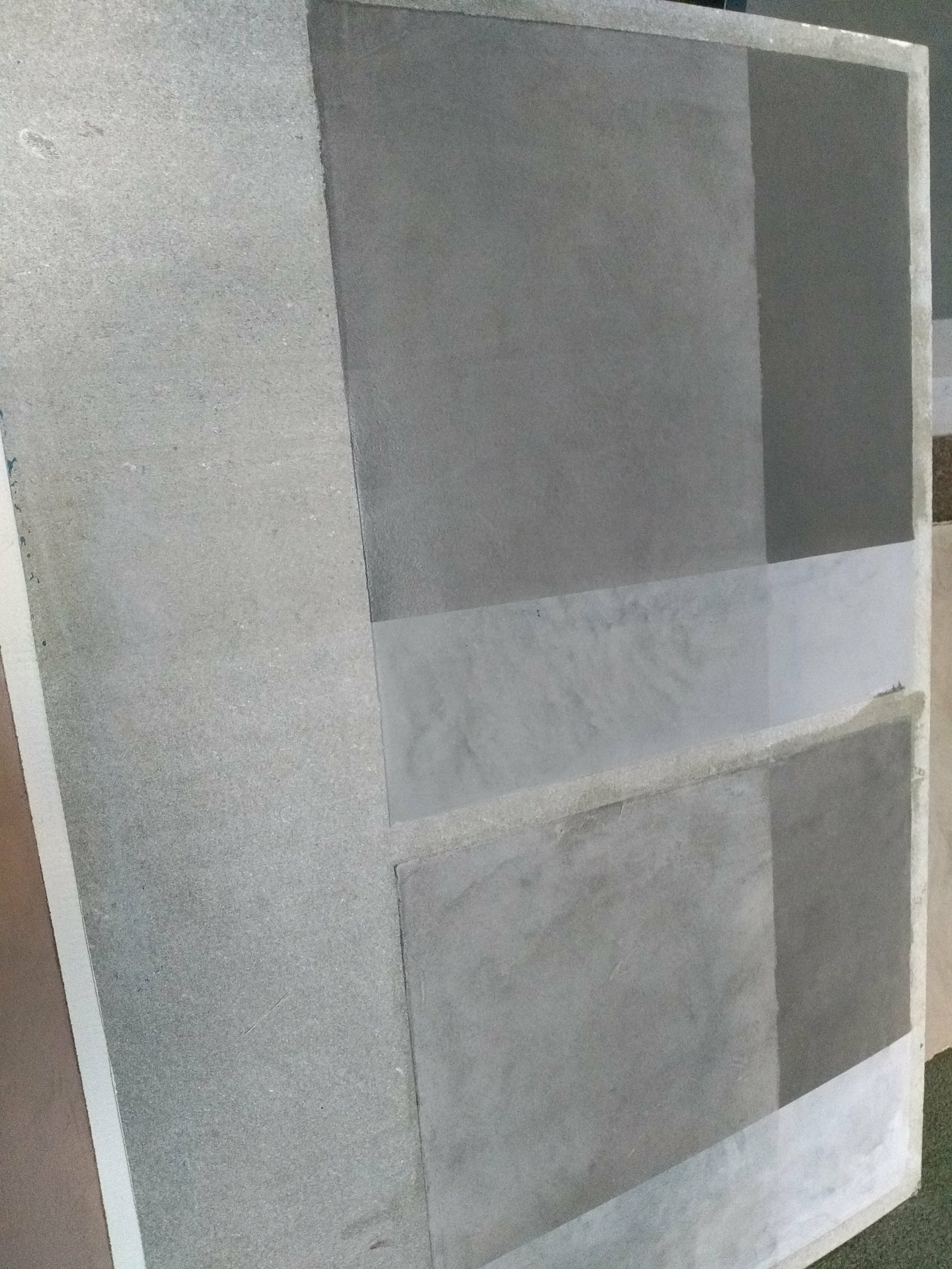

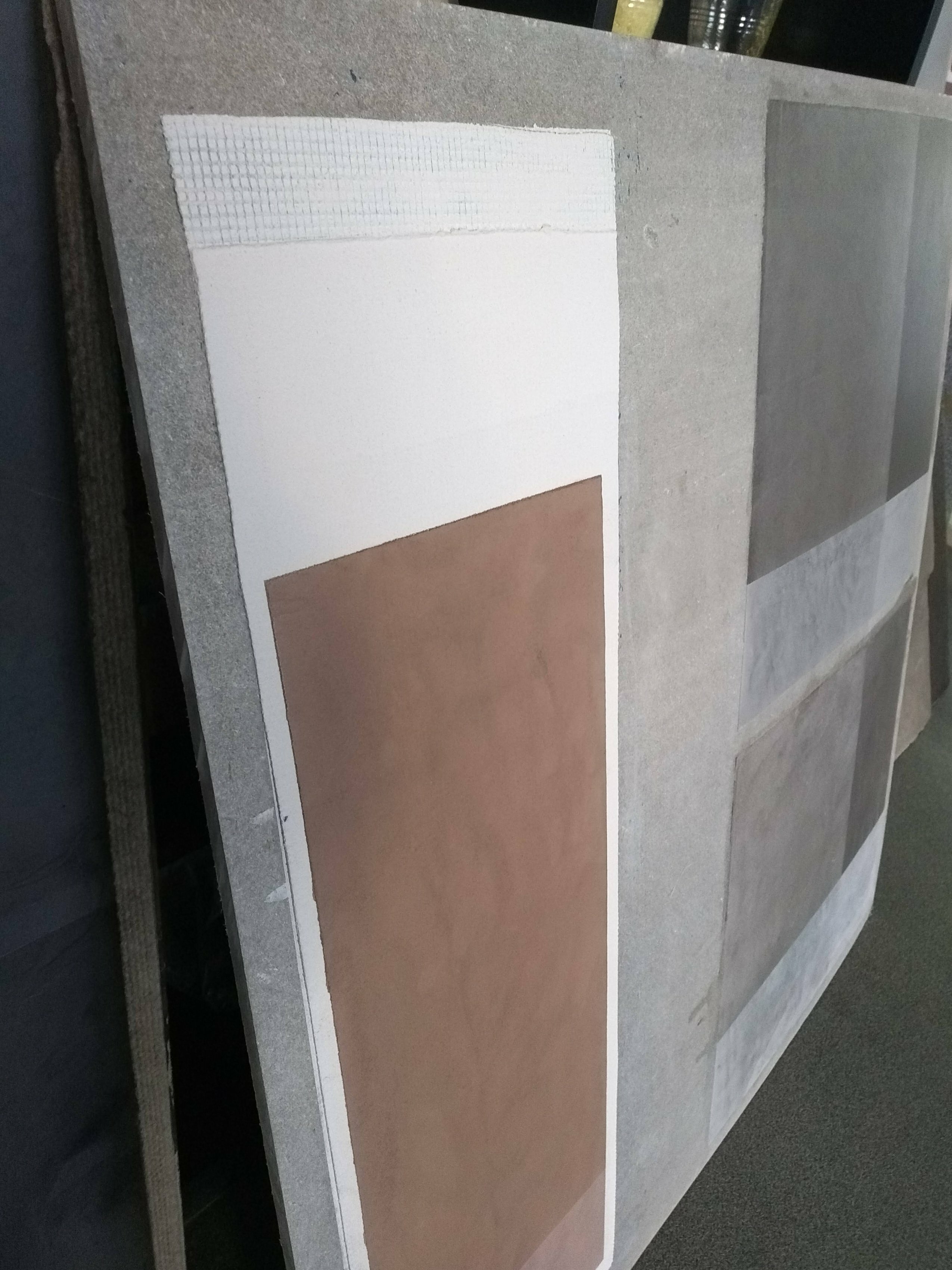

По ГК. Фото 2 и 3.
Грунт (0,2 кг на 1 м кв)= ekco.com.ua/p1485866789-mikronizovanij-grunt-vodnij.html

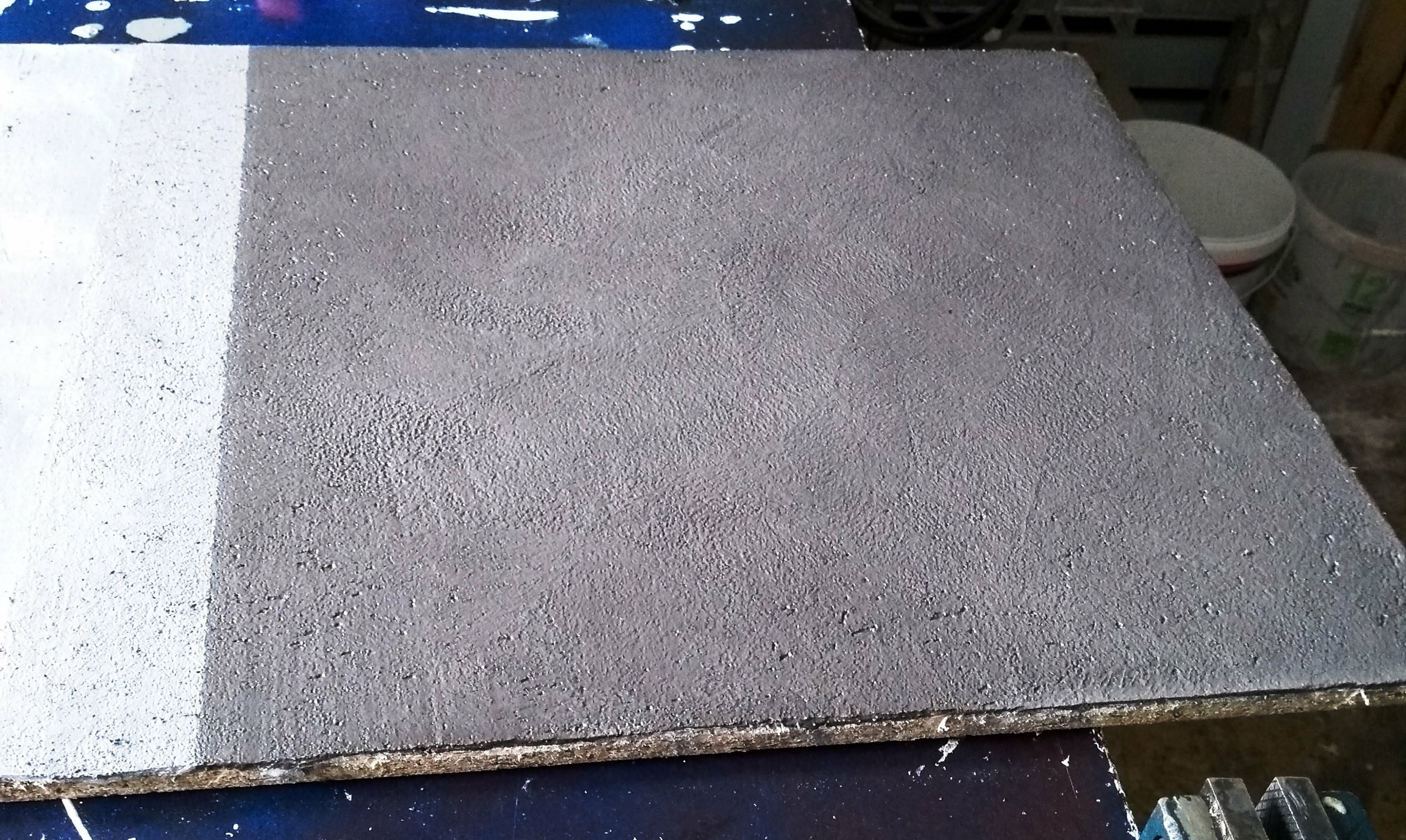

Микроцемент первый слой с армированием фасадной сеткой плотностью 160 г на м кв (расход около 3 кг на 1 м кв). Наносить зубчатым шпателем с высотой зуба 5 мм (см фото 4). Топить сетку и ровной стороной шпателя загладить первый слой.
 ekco.com.ua/p1485776936-mikrotsementne-komponentne-pokrittya.html
Микроцемент. Второй или второй и третий слой (расход около 1...1,5 кг на 1 м кв).
Грунт (около 0,1 кг на 1 м кв)= ekco.com.ua/p1485866789-mikronizovanij-grunt-vodnij.html
Лак (около 0,15 кг на 1 м кв)
глянец ekco.com.ua/p1463753254-elastotet-fts-glyanets.html
мате ekco.com.ua/p1463753205-elastotet-fts-matovij.html

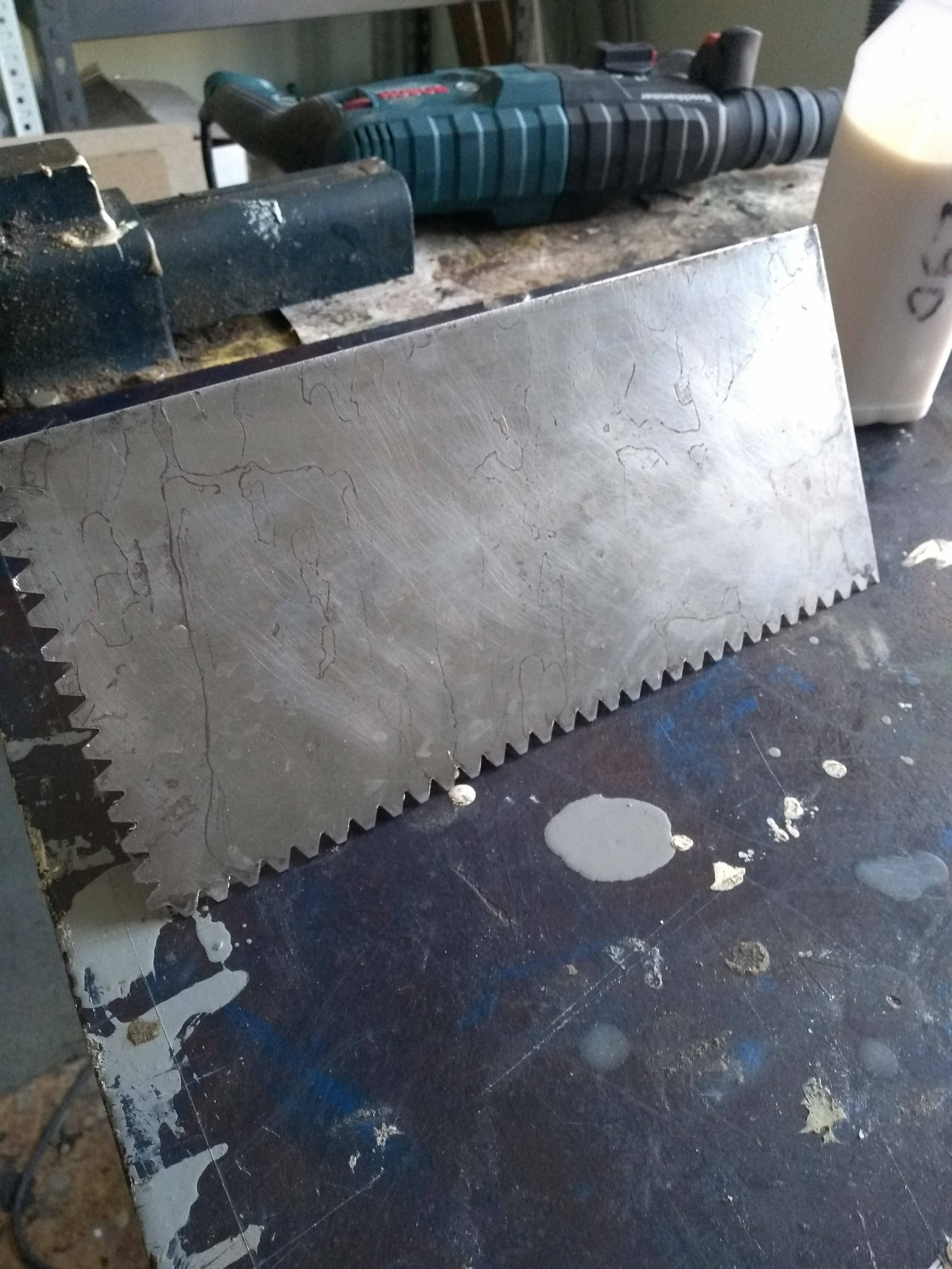

На фото 5 разница между глянец и матт.
От всех цен отнимайте 15% СД.
По ДСП.
В качестве грунта применить или бетон-контакт, которому вы доверяете или нанести эпоксидный грунт на водной основе и посыпать его песком.
