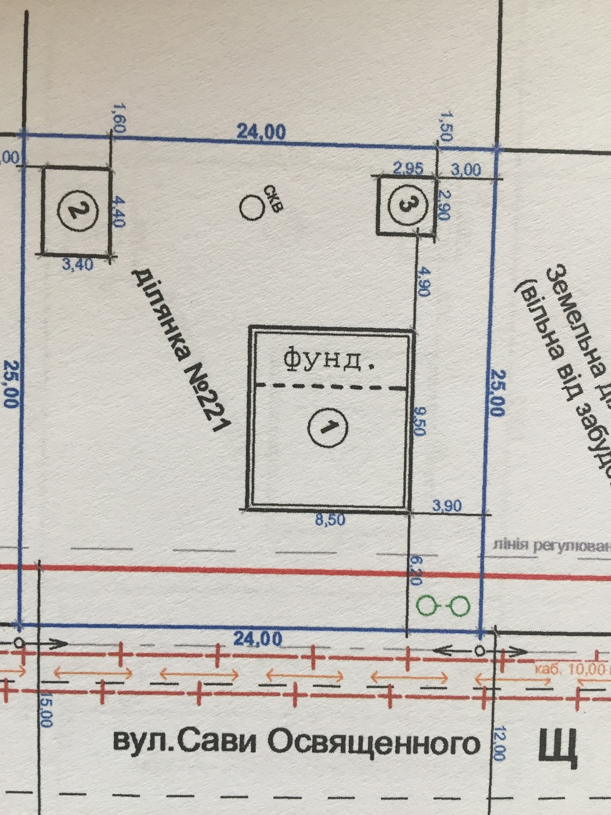

Вопрос подняли в том числе и из-за того, что владельцы (например я) считали, что минимальный (естественно по всем государственным нормам) отступ от фасадной части надо считать от фактической границы участка по выносу в натуру, а оказалось, что запланированная дорога шире фактической, таким образом минимальный отступ от фасадной части увеличится (минимальный отступ по дбн + недостающая ширина дороги). Таким образом пятно застройки (там где можно дом построить по всем нормам) несколько уменьшается (особенно у владельцев угловых участков.
Я не прав?

Так, Ви абсолютно праві, якщо ділянка розмір 24 м. х 25 м., не можна побудувати на ній будинок 24 м. х 25 м., оскільки потрібно зробити відступи від огорожі, (десь більше, десь менше в залежності від ширини дороги).
Отступ 3..6 м.
Регламентирующий документ ДБН 360-92**.
Пункт 3.19.
Житлові будинки на присадибних ділянках треба розміщувати відповідно до проекту забудови району із встановленим відступом від червоних ліній.
Огорожа присадибних ділянок не повинна виступати за червону лінію вулиці.
3.32 Житлові будинки слід розміщувати з відступом від червоних ліній вулиць:
магістральних - не менше 6 м, житлових - не менше 3 м. Територія між червоною лінією і лінією забудови одно-, двоквартирних і блокованих будинків із земельними ділянками біля квартир входить до загальної площі ділянки.
