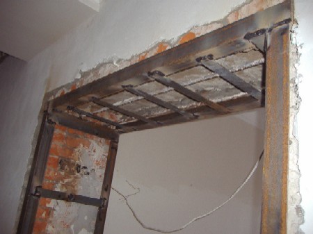

Andrew71 Опубликовано 28 марта, 2016 Поделиться Опубликовано 28 марта, 2016 90% без пыли(алмазорез хилти +пылесос) верхнее усиление обезательно!!! убирать обои;штукатурк;и тд..не нужно!! цена: усиление =650грн. алмазорезка= 1400грн.Х м2. [ATTACH]496757[/ATTACH] Брал тайм-аут на изучение теории, теперь ряд вопросов по-сути: вы прикрепили рисунок проема, это как пример усиления? т.е. усиление будет только верхнее? или так как на рис.1 рис 2 в прикрепленных ниже файлах? в любом случае, сантиметров 5 см от кромки реза штукатурки с обоями лучше убрать ведь, или вы мне уголок поверх обоев поварите? да и не принципиально ведь 2м высоты?! пусть будет 1,94 или 1,97 или 2,03, главное - попасть в межряд кирпича? а то, если резать ровно 2 метра, а над резом вдруг 1,5см кирпича останется, на кой оно? ваша цена "усиления" с материалами и работой? алмазорезка. скажу честно. 2100 грн. за данный проем+усиление 650, для меня, дороговато. уточню на всякий случай еще раз: перегородка В ПОЛКИРПИЧА. нужно сделать 3 реза: два вертикальных прибл по 2 м, один горизонтальный 0,75м. разобрать проем...ну да - еще кусочек работы, но это кладка почти 60-и летней давности и по кирпичику ее разрезать не нужно. Мы сможем поискать компромисс в наших хотелках и могулках? Ссылка на комментарий Поделиться на другие сайты Больше кнопок...
"Diamond servis" Опубликовано 28 марта, 2016 Поделиться Опубликовано 28 марта, 2016 90% без пыли(алмазорез хилти +пылесос) верхнее усиление обезательно!!! убирать обои;штукатурк;и тд..не нужно!! цена: усиление =650грн. алмазорезка= 1400грн.Х м2. [ATTACH]496757[/ATTACH] Реальные цены!!! Алмазорезка+демонтаж=1400грн.Х м2. Верхнее-Усиление;сварочн;грунт;металл 1.15м.+1.15м.+полоса.= 650грн. Обварка по периметру-для несущих стен от 250мм.толщ. и свыше 1.5м..ширины ,.отдельно!!! Ссылка на комментарий Поделиться на другие сайты Больше кнопок...
Andrew71 Опубликовано 28 марта, 2016 Поделиться Опубликовано 28 марта, 2016 Верхнее-Усиление;сварочн;грунт;металл 1.15м.+1.15м.+полоса.= 650грн. вы мне можете объяснить, куда и КАК вы втулите металл 1,15м+1,15м не убирая обои и штукатурку со стены??? лучше фото Ссылка на комментарий Поделиться на другие сайты Больше кнопок...

"Diamond servis" Опубликовано 28 марта, 2016 Поделиться Опубликовано 28 марта, 2016 вы мне можете объяснить, куда и КАК вы втулите металл 1,15м+1,15м не убирая обои и штукатурку со стены??? лучше фото Верхнее усиление,зарезы по бокам по 20см/п.-и естественно металл устанавливаем в кладку!!!в вертикальных резах штукатурку и обои не трогаем!-штукатурку в местах установки металла вырезаем!!! 12лет.стажа!такое ощущенье что не ответы пишу,а диссертацию :-) Ссылка на комментарий Поделиться на другие сайты Больше кнопок...
