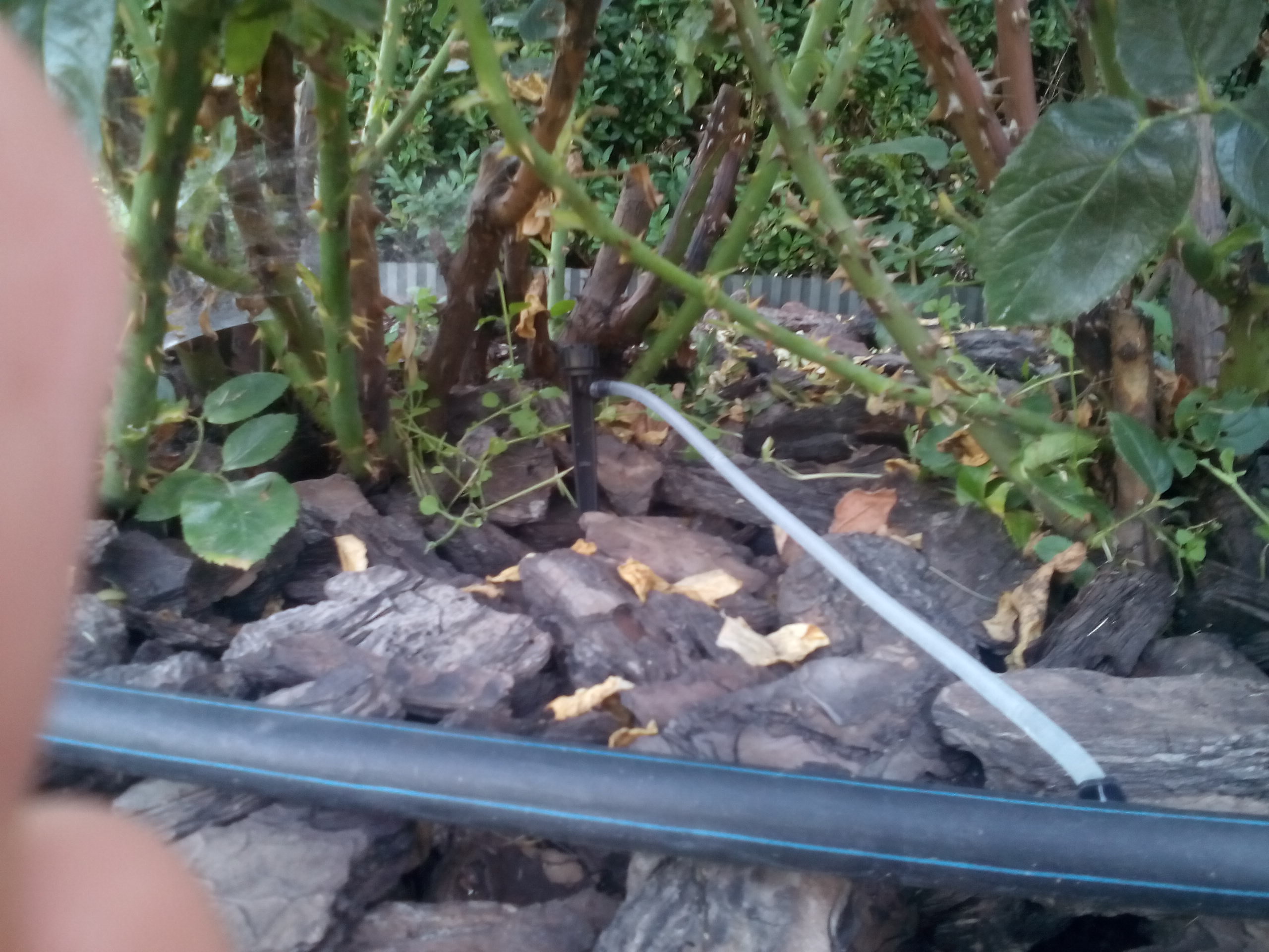

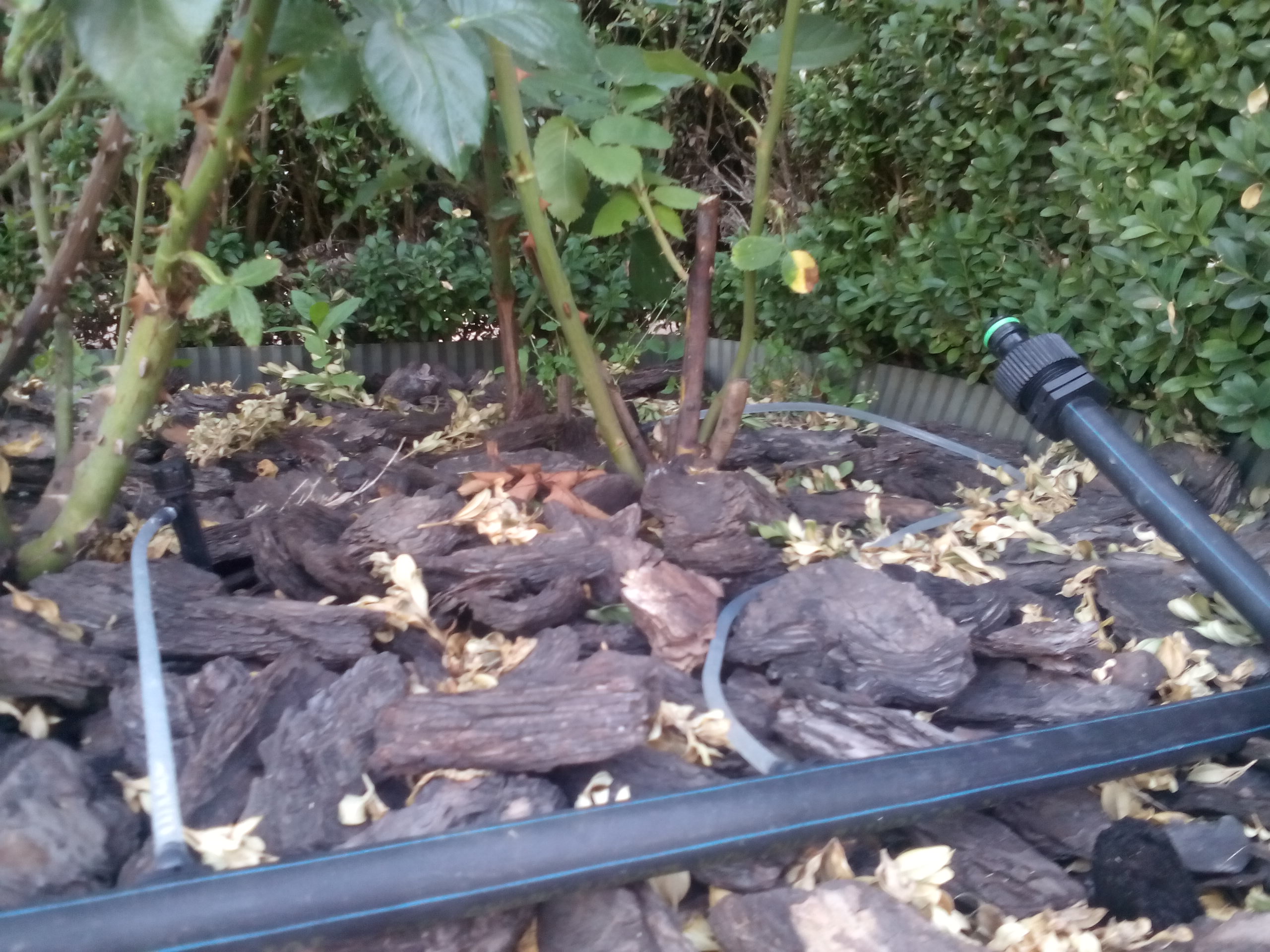

Заказал вот такое . На грядку кладу кусок трубы 16 мм. Вставляю старт коннектор , заглушку и врезаю ( вставляю) стартики под 4 мм трубочку. Трубка в эпике , пхв. Брал 3 мм, чтобы плотнее села. И подключаю поливалочки. Поливалки ставятся под каждый куст. Магистраль при необходимости полива подключается к поливочному крану ( их у меня полтора десятка по участку.)садовым шлангом. Давно сделал с десяток 3-4 м полдюймовых кусков с коннекторами. как то так. Вечером сфоткаю тестовый экземпляр.
А какое давление воды у Вас на полив? Я себе такие же ссыкунцы поставил
Под каждый кустик, что жена указала. Прада врезался в 25 трубу. Так вот со стартовыми фитингами проблемы были. Я взял штук 5 разных видов, для пробы, в том числе и такие, как у Вас, с резьбой. Так вот все травят. В итоге Оказалось, что самый лучший старик тот, что идёт со ссыкунцом. Правда тяжко его втыкать в 25 трубу. Давление у меня от 1 до 2 атм.
Там где надо поливать не точечно, а площадями, поставил другие ссыкунцы. Брал там же, на Али.

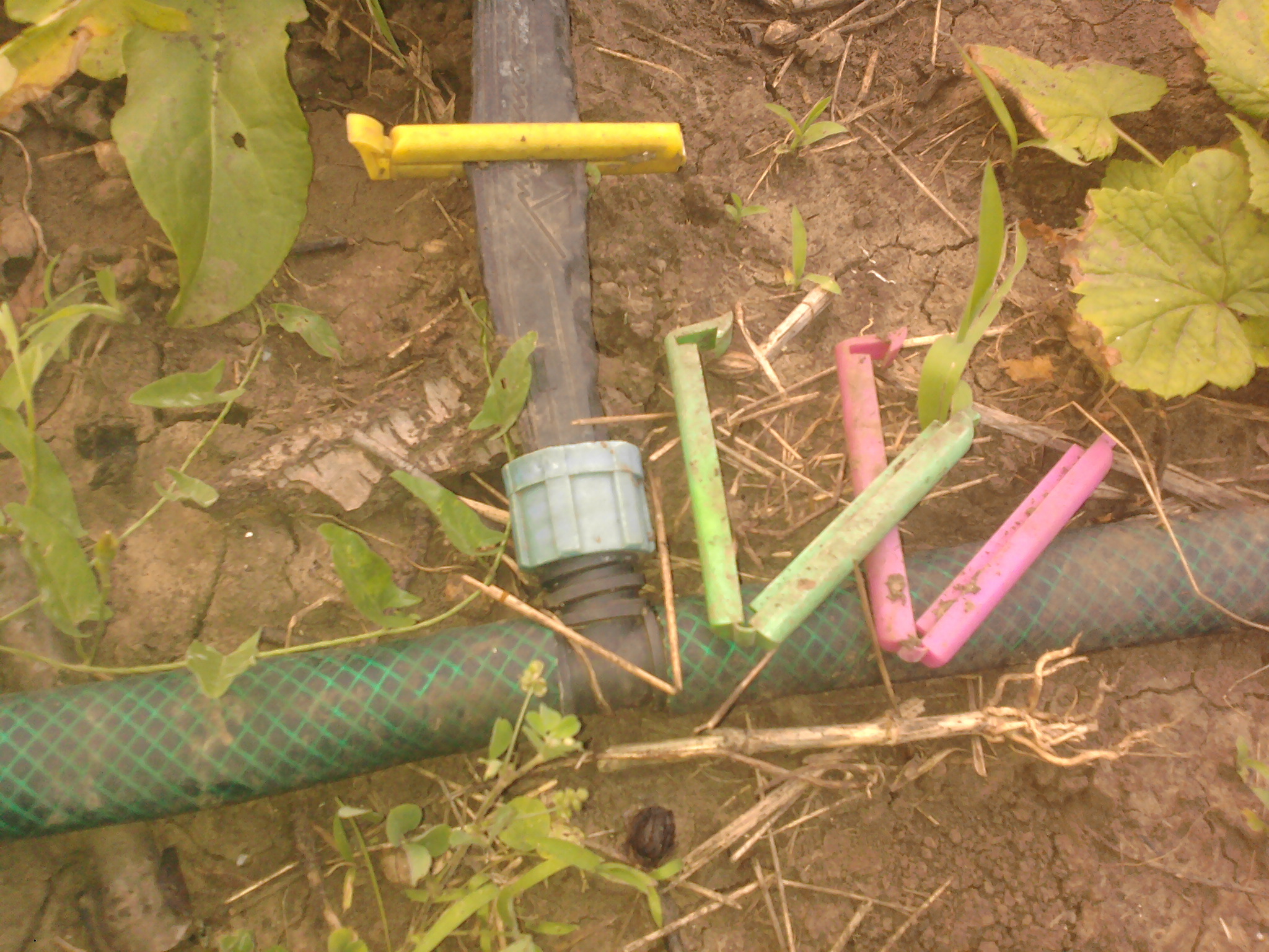

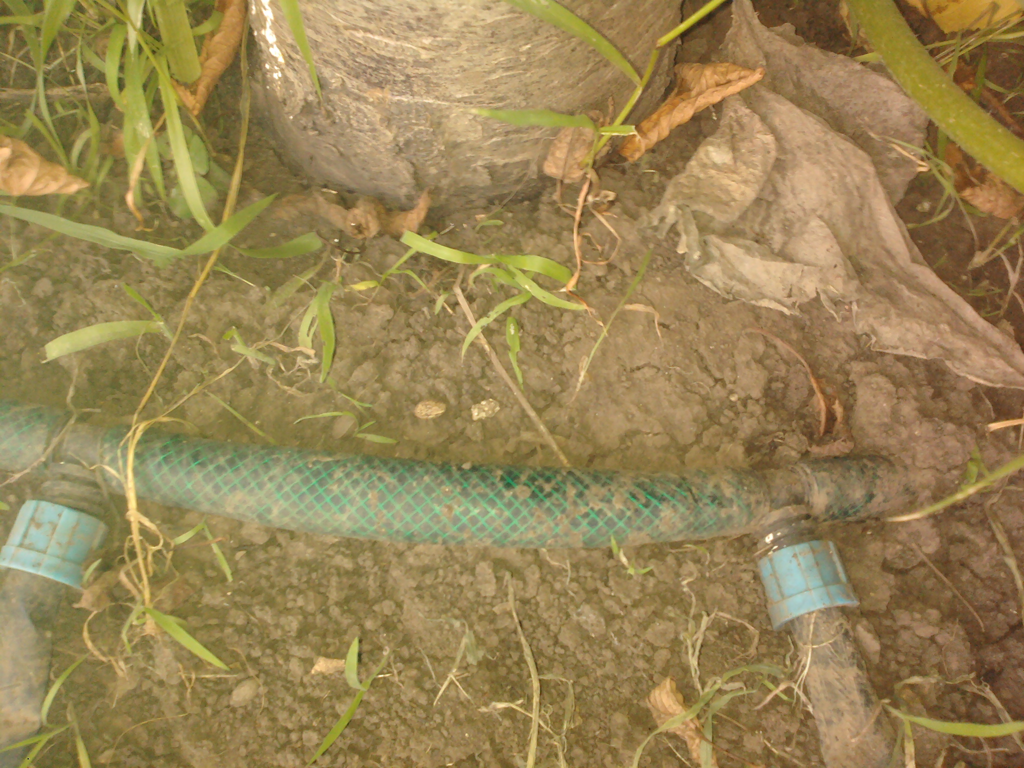

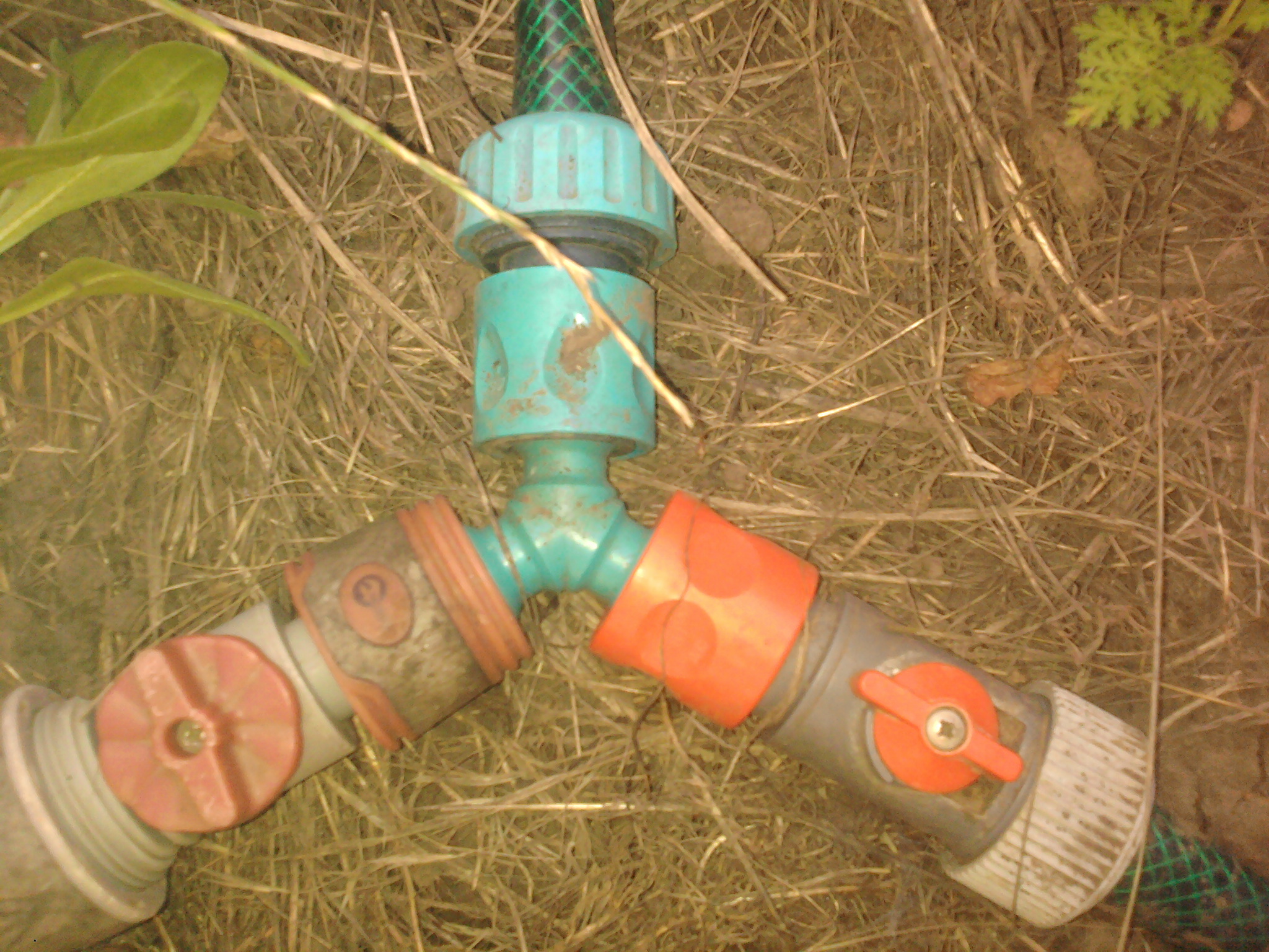

Тройник с коннекторами. Сверху - "магистральный" шланг. Подключается к уличному крану и просто лежит на земле вдоль забора всё лето, на зиму сматывается (в тёплые края). Можно было и его зарыть, но там он никому не мешает.

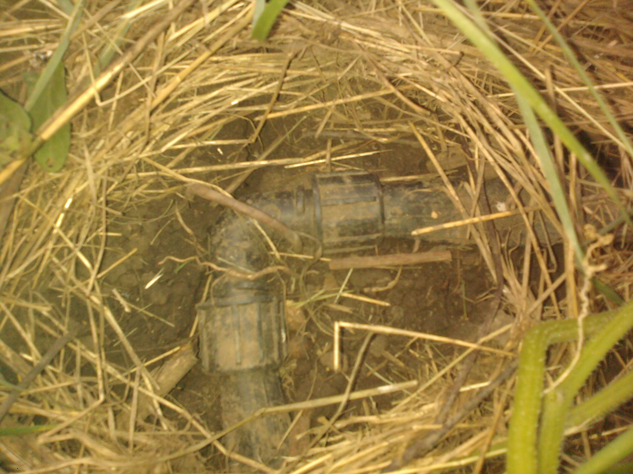

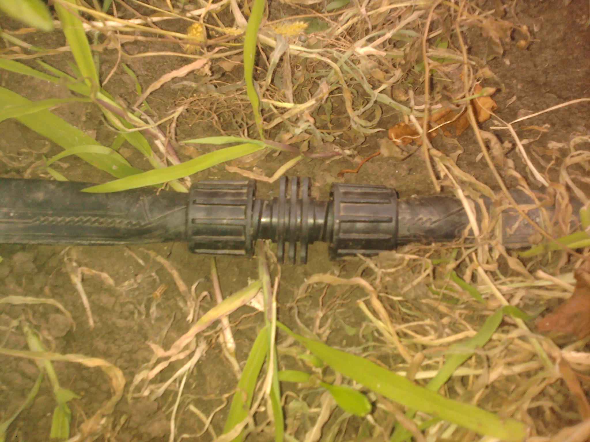

После тройника шланг выходит на поверхность только на грядках, на узких (55см) - по два ряда капельной ленты, на широких (100см) - по четыре, между грядками - тоже под землёй. Переход на "каплю" везде одинаковый - через тройнички. Они и предназначены именно для этого, держатся "намертво".

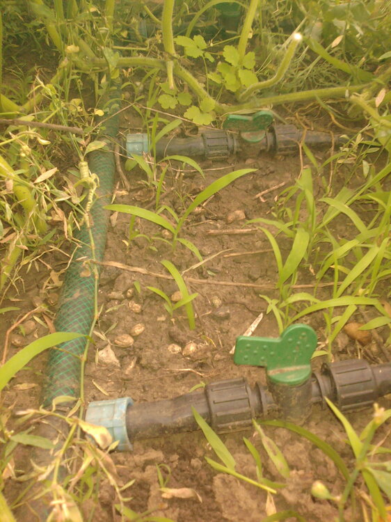

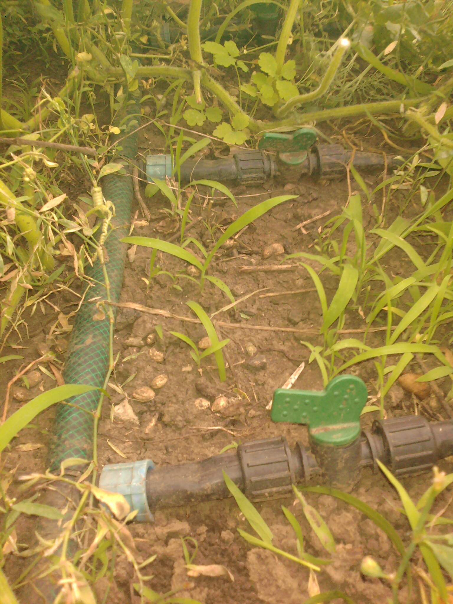

Краники. Это была задача, в продаже не было тройничков с краниками, для ленты же вообще был только один вариант этих краников. Сделал так. Работает. А до этого вообще краников не было. Пользовался такими вот зажимами, тоже, кстати, ничего. И сейчас на части грядок краники, на части - зажимы. Краники удобнее. Зажимы многократно дешевле.:D

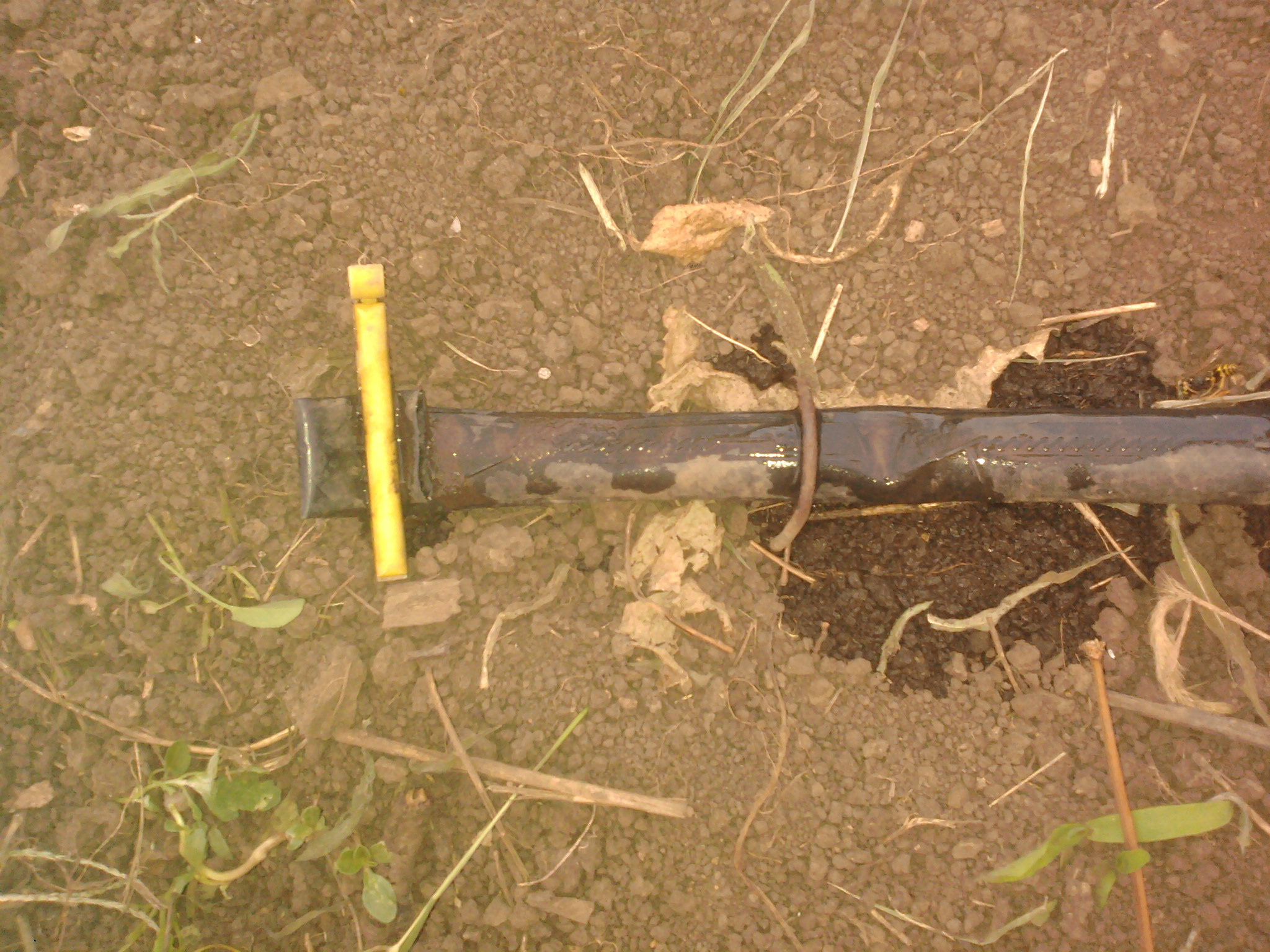

Те же зажимы можно использовать в качестве заглушки на ленту в конце грядки. Или просто "заглушить" кусочком той же ленты. И не надо покупать заглушки. Экономия! :D

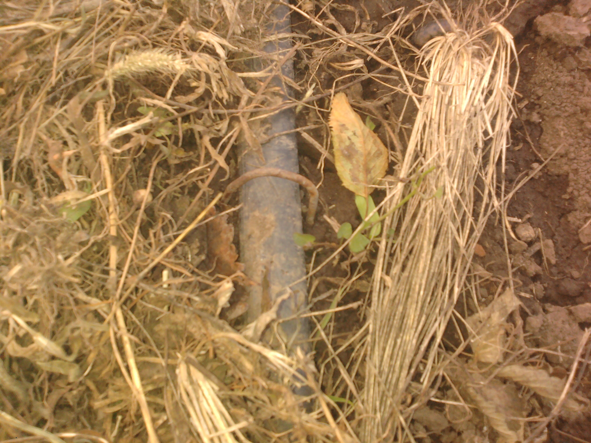

Лента, чтоб не болталась, зафиксирована на земле самыми обычными самодельными проволочными шпильками (через 2 метра).
Вот ещё, в одном месте такое, как это назвать, не знаю... Поворот на 90 градусов, в общем. Тоже зафиксирован шпилькой. У меня там в конце огорода ещё немного кое-чего вдоль забора растёт, так шобы воду не таскать и не прыгать со шлангом, туда тоже подвод сделал.

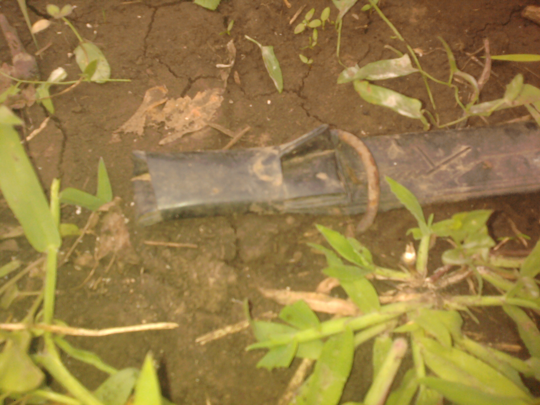

Ну и до кучи уже - называется "ремонтная муфта". Это я выучил.Ж-)
По моим подсчётам, их всего на огороде должно быть до 5 штук, или двух, не помню точно. Но и одну с трудом нашёл для фотосессии. Это при том, что суммарная длина ленты - около 300 метров. По моему - неплохая характеристика надёжности.
