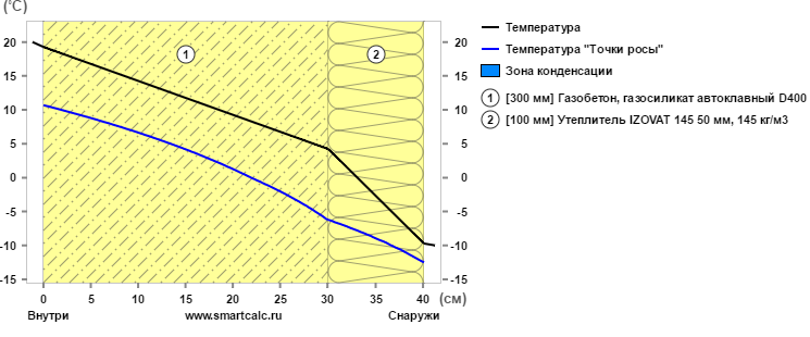

Почему не сделали для сравнения теплотехнический расчет газоблока с утеплением мин ватой ?
Замовник вирішив подбати про комфортний мікроклімат в приміщенні та теплі стіни. Внутрішні роботи, стандартна технологія нанесення в три етапи, продукти: Тепловер Набриск, Тепловер Optima, Тепловер Шпаклівка.
Теплі стіни під штукатуркою з порівняно низькою теплопровідністю? А сенс? Мені здається, це як теплу підлогу зверху теплоізолятором закривати або радіатори - ковдрою.
Для прикладу візьмемо Izovat 145, яку виробник рекомендує використовувати для утеплення фасадів з опорядженням штукатурками.
R=3,31 м2К/Вт www.smartcalc.ru/legacy/thermocalc?&gp=609&rt=0&ct=0&os=0&ti=20&to=-10&hi=55&ho=80&ld0=3000&le0=1&lt0=4&mm0=450&mmla0=0.117&mmlb0=0.125&mmmu0=0.19&mmw0=6&st0=600&em0=149&bw0=200&sw0=2&ld1=500&le1=1&lt1=1&mm1=574&mmn1=%D0%A3%D1%82%D0%B5%D0%BF%D0%BB%D0%B8%D1%82%D0%B5%D0%BB%D1%8C%20IZOVAT%20145%2050%20%D0%BC%D0%BC,%20145%20%D0%BA%D0%B3/%D0%BC3&mmr1=145&mmla1=0.041&mmlb1=0.045&mmmu1=0.38&mmw1=1&st1=85
Розрахунок для утеплення шаром Тепловер AERO
R=3,14 м2К/Вт www.smartcalc.ru/thermocalc?&gp=609&rt=0&ct=0&os=0&ti=20&to=-10&hi=55&ho=85&ld0=3000&le0=1&lt0=4&mm0=450&mmla0=0.117&mmlb0=0.125&mmmu0=0.19&mmw0=6&st0=600&em0=149&bw0=200&sw0=2&ld1=500&le1=1&lt1=0&mm1=155&mmn1=%D0%A2%D0%B5%D0%BF%D0%BB%D0%BE%D0%B2%D0%B5%D1%80%20AERO&mmr1=230&mmla1=0.055&mmlb1=0.065&mmmu1=0.24&mmw1=6
Бачимо відсутність зони конденсації. Монолітний шар утеплення забезпечує коефіцієнт термічної однорідності 1 (див. ДБН В.2.6-33:2008 - www.stroimdom.com.ua/forum/attachment.php?attachmentid=567014&stc=1&d=1495532705). Відсутні будь-які містки холоду, не потрібні дюбеля і теплоізоляційний шар не клеїться на стіну "ляпухами". А такий спосіб буде створювати повітряний прошарок між плитою та стіною, це в свою чергу збільшує тепловтрати. Доречі, ці тепловтрати не враховані в теплорозрахунку для вати. Система утеплення Тепловер наноситься суцільним шаром. Нижче можете переглянути цікаве відео на цю тему. Ну а те, що така система утеплення буде значно довговічнішою за інші, думаю зрозуміло, адже усадка матеріалу, а головне погіршення теплоізоляційних властивостей з часом не відбувається. Термін ефективної експлуатації теплоізоляційних сумішей Тепловер не менше 25 років. При цьому, після 60-ти циклів заморозки-відтавання теплоізоляційні властивості матеріалу тільки покращуються.
