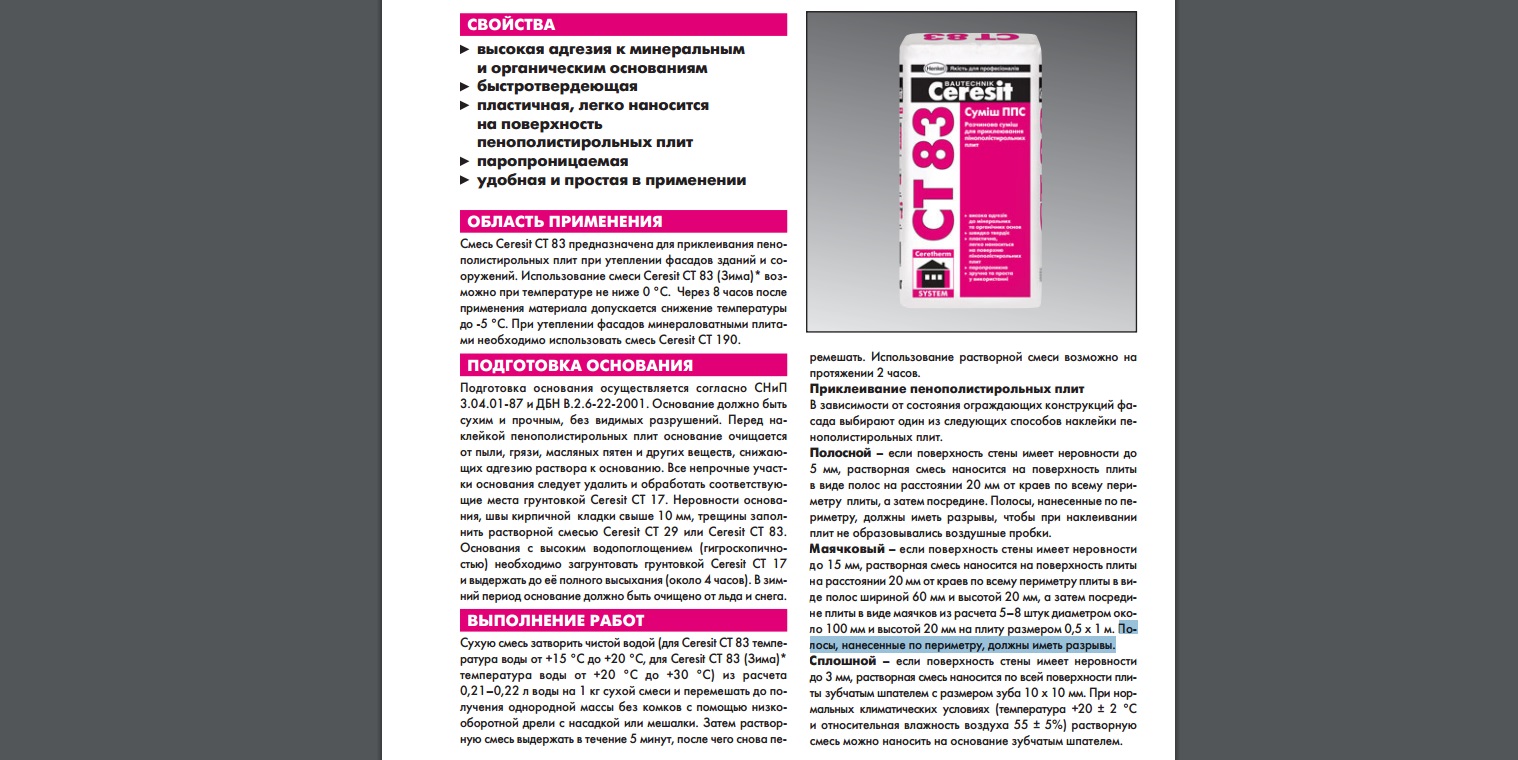

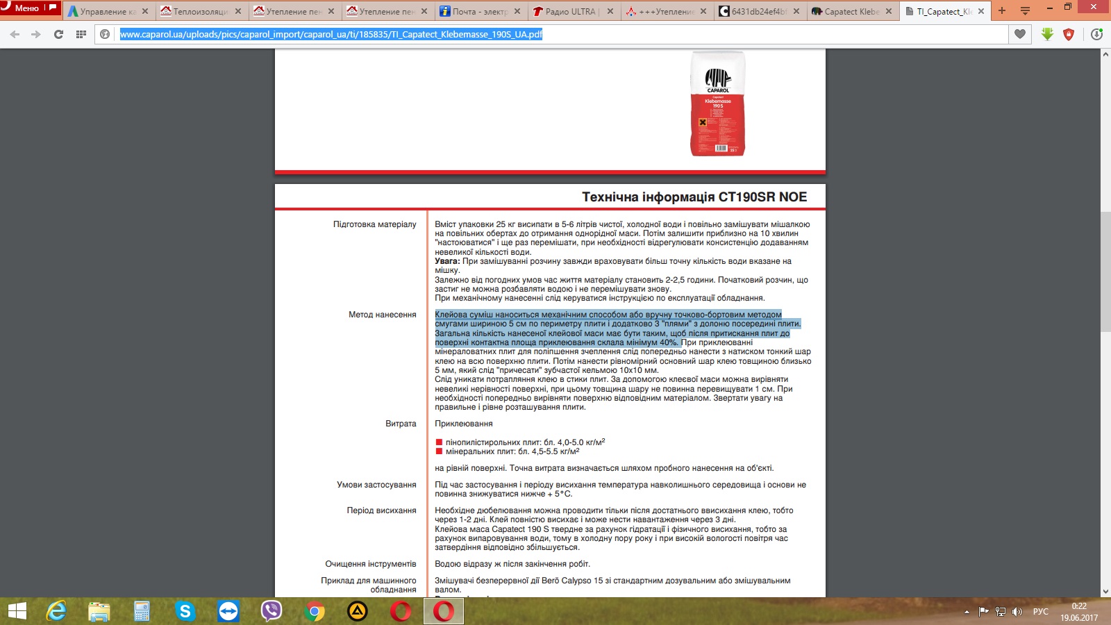

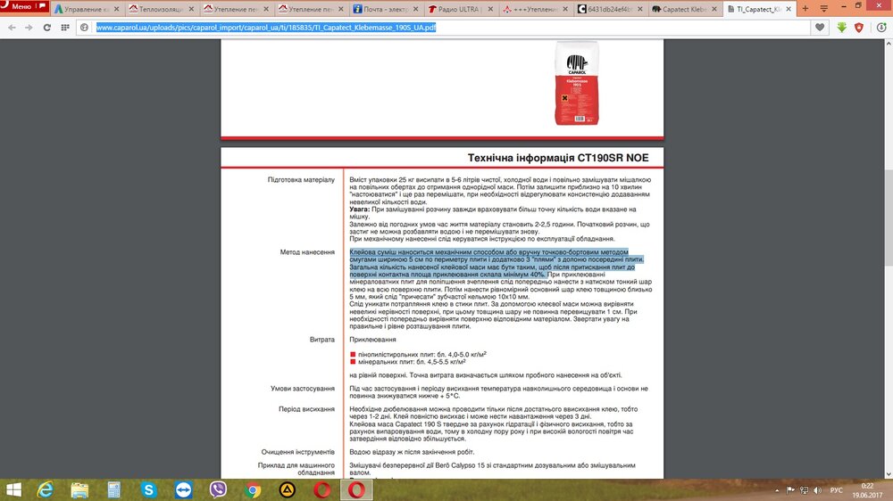

Прикрепляю методы нанесения клея Капарол и Церезит
А що ж робити, коли нерівності більше 15мм, Ceresit не пише?
Мабуть, вирівнювати поверхню, як пише Caparol:
Дядька так робыть, значыть так правЫльно, инакше нэ правыльно!
Почитайте комменты у меня на канале под видео, где мы клей наносим штукатурной станцией, там меня разве что еще только не распяли такие "спецы"...
А й правда, нащо те вирівнювання, і на ляпухах піде, а ще й розхід клею 1 мішок мало не на 2 квадрати:D. Та й ціна за квадрат тоді вище. А в результаті маємо:

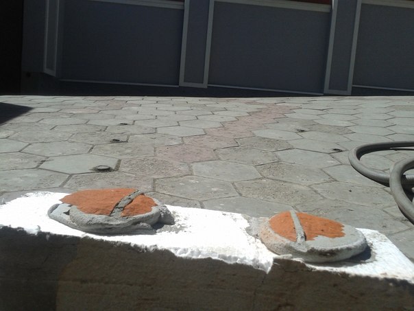

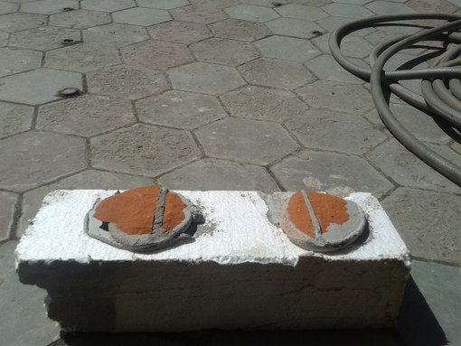

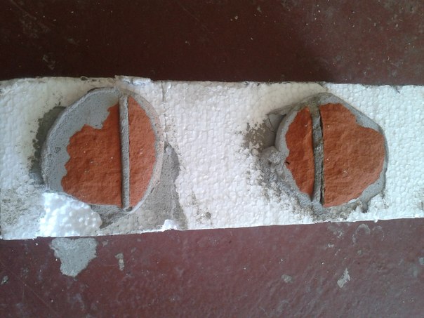

P.S. Фото з теми на цьому форумі та власних спостережень:
www.stroimdom.com.ua/forum/showthread.php?t=124258&highlight=%F4%E0%F1%E0%E4%ED%E0%FF+%F5%E0%EB%F2%F3%F0%E0
К Чему вы скидываете эти фото?Там же видно что клей просто не приклеился к поверхности пенопласта ,стены! по причинам,монтаж при минусе ,клей для плитки использовался,не прогрунтованая поверхность
+ ко всему вы скинули фото там где от ЭППСа отслаивается штукатурка ,потому что поверхность не шероховата .Еще одно фото там где клей на цементной основе отстал от плитки. ВЫ ЖЕ ЗНАЕТЕ ,ЧТО ЭТО ГРУБОЕ НАРУШЕНИЕ .Для кого вы это всё скидываете ,люди всё прекрасно понимают?!Что и почему отпало
Слой выравнивается толщиной утеплителя!Если вата ,то желательно штукатуркой выравнять плоскость .Всё просто:beer:
Вот фото на котором лично отбивал ляпухи .Посмотрите как приклеивает нормальный клей.Может после этих фото перестаните запугивать людей страшилками))
