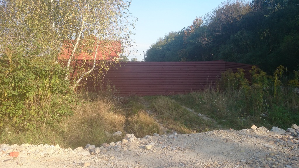

Я себе делал пролет 2.2, исходил из того, что обычная длина досок 4.5. Покрутило, но не сильно, да я и не переживаю по этому поводу-было ожидаемо. Крепления резал на станке с чпу, но для забора такая точность и не нужна. Поэтому ручками пилой самое то. Лобзиком, подозреваю, можно замучиться.

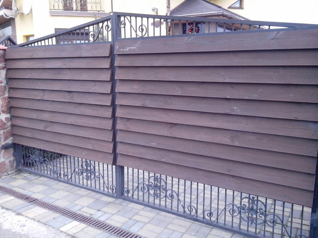

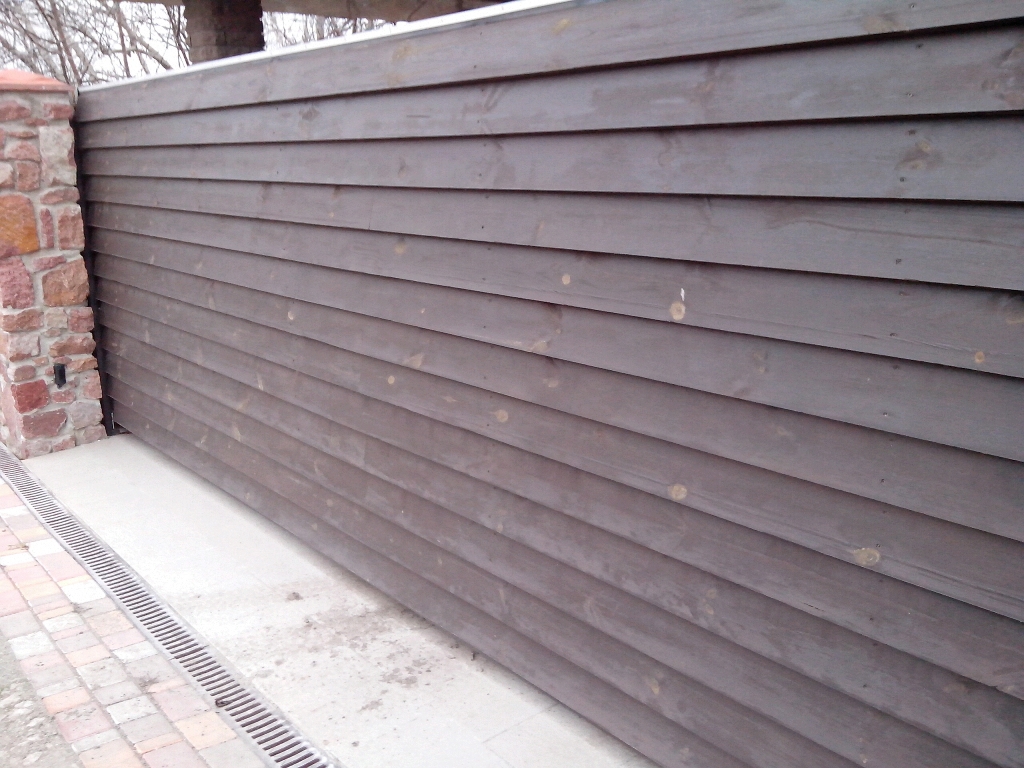

на фото ворота 2010 року.
дата зйомки - 2014 рік.
поруч ворота 2009 року розпашні.
нічого не повело.
може, справа у якості обробки деревини?
нічого не повело.
У тебя они очень плотно лежат (практически нет просвета) , вот и не крутит. Когда большой просвет, их скорее не крутит, а они провисают...
там трохи інше - конструкція каркасу трохи специфічна.

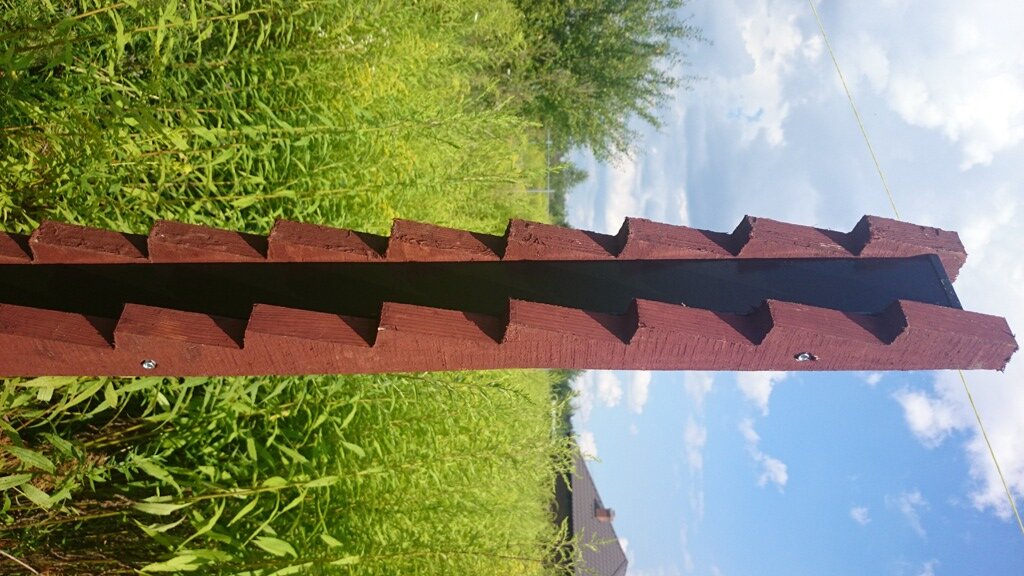

А как крепили доски под наклоном, можно фото этого узла?

Угол наклона я подбирал с улицы - сел в машину (то есть как бы самая нижняя точка для просмотра, ниже только если сесть на корточки) и сделал угол таким, что бы из машины не было видно ничего за забором. Соответственно выше этой точки не будет видно ничего, а ниже (если присесть) - будет виден двор. Расстояние между досками делал 5 см, просто лист ЭППСА прокладывал, когда саморезы закручивал. Саморезы некоторые через год поотламывались, видимо не надо было в эпицентре покупать.
просто вертикальна дошка, випиляна зігзагом.
більш докладно - вибачте, не можу. Ми до цієї конструкції йшли майже рік, набиваючи гулі.

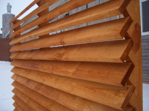

Вам в столярке всё равно придется шаблон показывать, ну или чертеж. Там ведь телепаты не работают. Шаблон ваш зависит как минимум от угла наклона досок (который зависит от вашего желания), от ширины досок, от толщины досок, от расстояния между досок. Я покупал доски, обрабатывал их, затем закреплял штук пять и отходил в сторону смотрел что изменить - угол поворота и/или расстояние между досок. Здесь в ветке в комментарии #10 полегче сделано, доски ложатся друг на дружку. А в вашем первом - посложнее.
...Здесь в ветке в комментарии #10 полегче сделано, доски ложатся друг на дружку. А в вашем первом - посложнее.
так то воно так, але тільки трохи не так.
дошки там не одна на одній тримаються.
Я не буду сперечатись, це майже не має значення. Так чи інакше, я вважаю що варіант з #10 та #20 зробити легше, чим з першого. В ваших варіантах практично нема відстані між дошками, вони майже вертикальні і кожна наступна майже є продовженням попередньої. У першому комменті кожна дошка висить окремо у повітрі, але за рахунок відстані між ними та кута оберту - забор є непрозорим. Щоб він став непрозорим кут оберту та відстань треба підібрати. В принципі, можна це зробити і кресленням на компьютері, але натурно все ж буде краще.
qipru, если вы умеете чертить на компьютере, то можете легко начертить ваш забор в профиль. Допустим доска 140х25 мм (вот вам еще один вопрос, какую будете брать ширину и толщину доски?), рисуете прямоугольничек 140х25, поворачиваете его на угол Х, второй прямоугольничек размещаете на расстоянии У от первого. И двигаетесь, пока не перекроете всю желаемую высоту забора. Вам это нужно будет делать даже для того, что бы посчитать сколько нужно досок на забор. Попутно возникнут вопросы брать ли доски камерной сушки, строганные ли и т.п.
нічого не повело.
А може в тому що каркас на воротах не зовсім деревяний ;)
горизонтальні дошки зовсім не мають спільного кріплення з металевим каркасом.
Та там всі дошки не мають кріплення з металом
