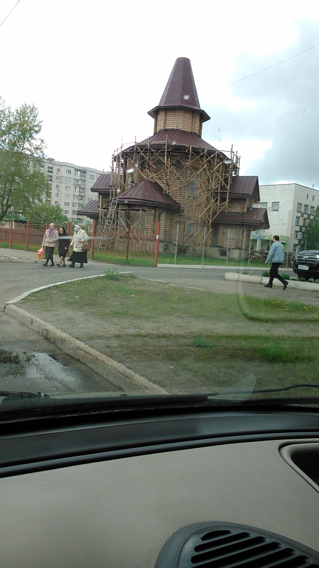

Сейчас есть очень талантливые молодые люди.
У нас по проекту одной студентки стройколледжа(не ВУЗа!) заканчивают строить церковь со сруба...
если не сложно фотки можно будет ?:oops:
ТС, сорри за офф-топ:beer::drinks:
