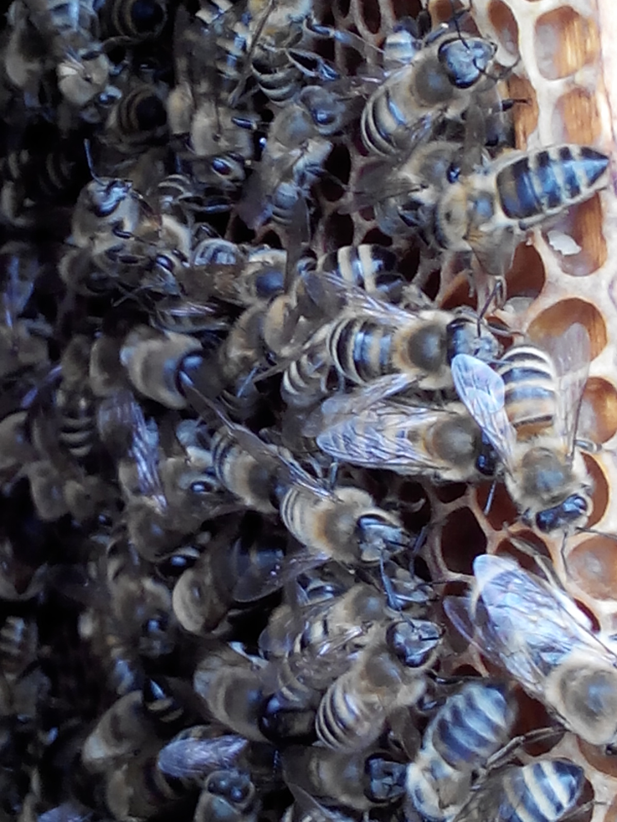

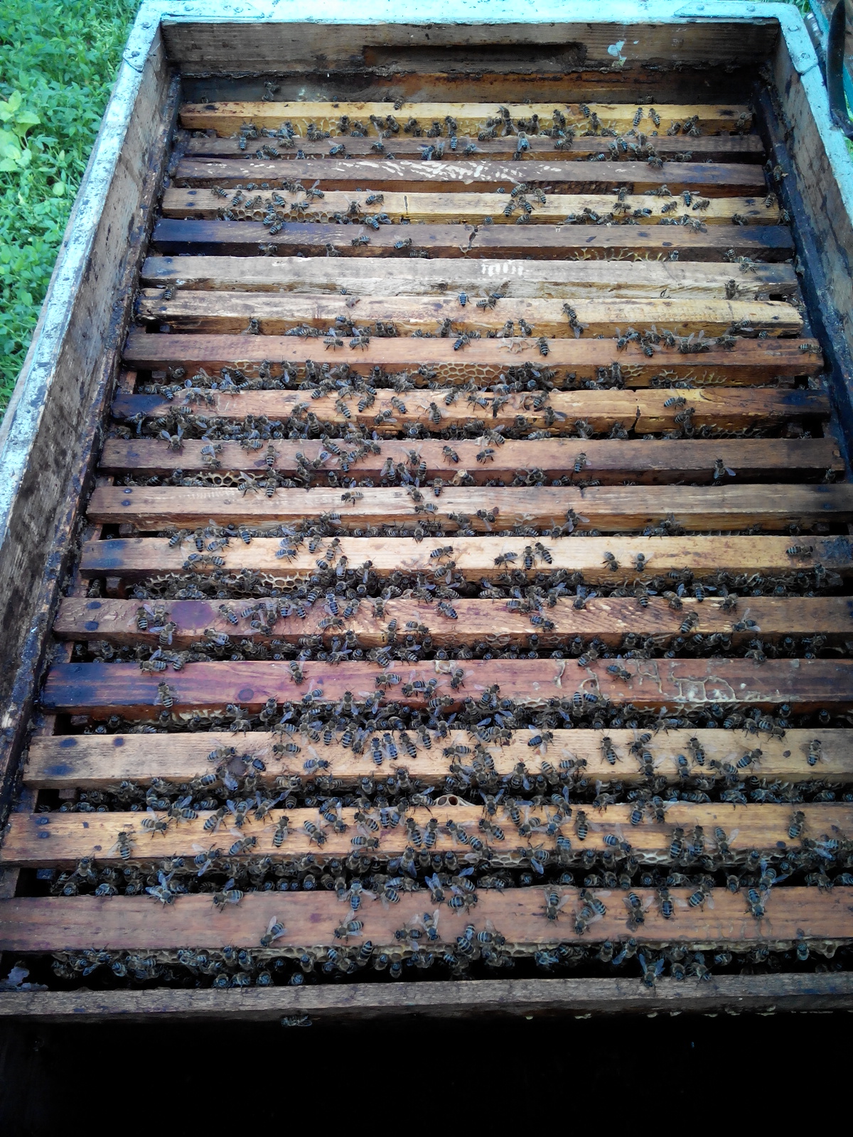

В неділю приймав участь в майстер-класі під назвою "спіймай рій".
Гостював у тещі, а тут почав роїтися один із вуликів. Бувалі бджолярі із місцевості де проживають батьки, говорять що цей рік якийсь видатний на предмет кількості роїння.
Виявилось спіймати рій не така вже і складна задача, питання тільки в знанні особливостей процесу.
Батьки практикують один із двох способів:
Перший - пересажування рою із деревини на яку він сів у відро, а потім у мішок з наступніим переміщенням його у погреб щоб заспокоїти, та підготувати вулик, якщо він був зарання не підготовлений.
Другий - пересажування рою на пусті рамки змащені приваблюючим розчином із цукру, та ще якихось ароматичних інградієнтів з послідующим його переміщенням прямо у приготований для них вулик.
На першому фото переміщення на рамки в процесі(переміщуються за допомогою банального віника).
