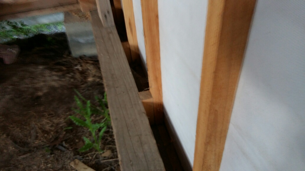

1. Как ваша пена попадет между мембраной и брусом? Что бы защитить его? Какой слой необходим?.
2. А вагонку внутреннюю вы тоже не чем обрабатывать не будете?
3. "ведь они одинаковой, почти паропроницаемости" - это как? Можно в цифрах?
Как видно, по фото, между мембраной и брусом прокладка из рейки и клецка. Расстояние между брусом и мембраной (вагонкой) 6-8 см. Так же, только в шахматном порядке будет сделано и с внутренней стороны.
Если бы мы утепляли только с внешней стороны, то необходимо, минимум 10 см пены. Ну а в моем случае с обеих сторон по 7 см (в среднем) - предостаточно. Эта экопена расширяется при напылении в 100 раз, так, что залазит во все щели, и брус будет отлично защищен...
Не совсем понятно к чему внутренняя вагонка крепится будет в вашем варианте. И пирог не совсем понятен.
