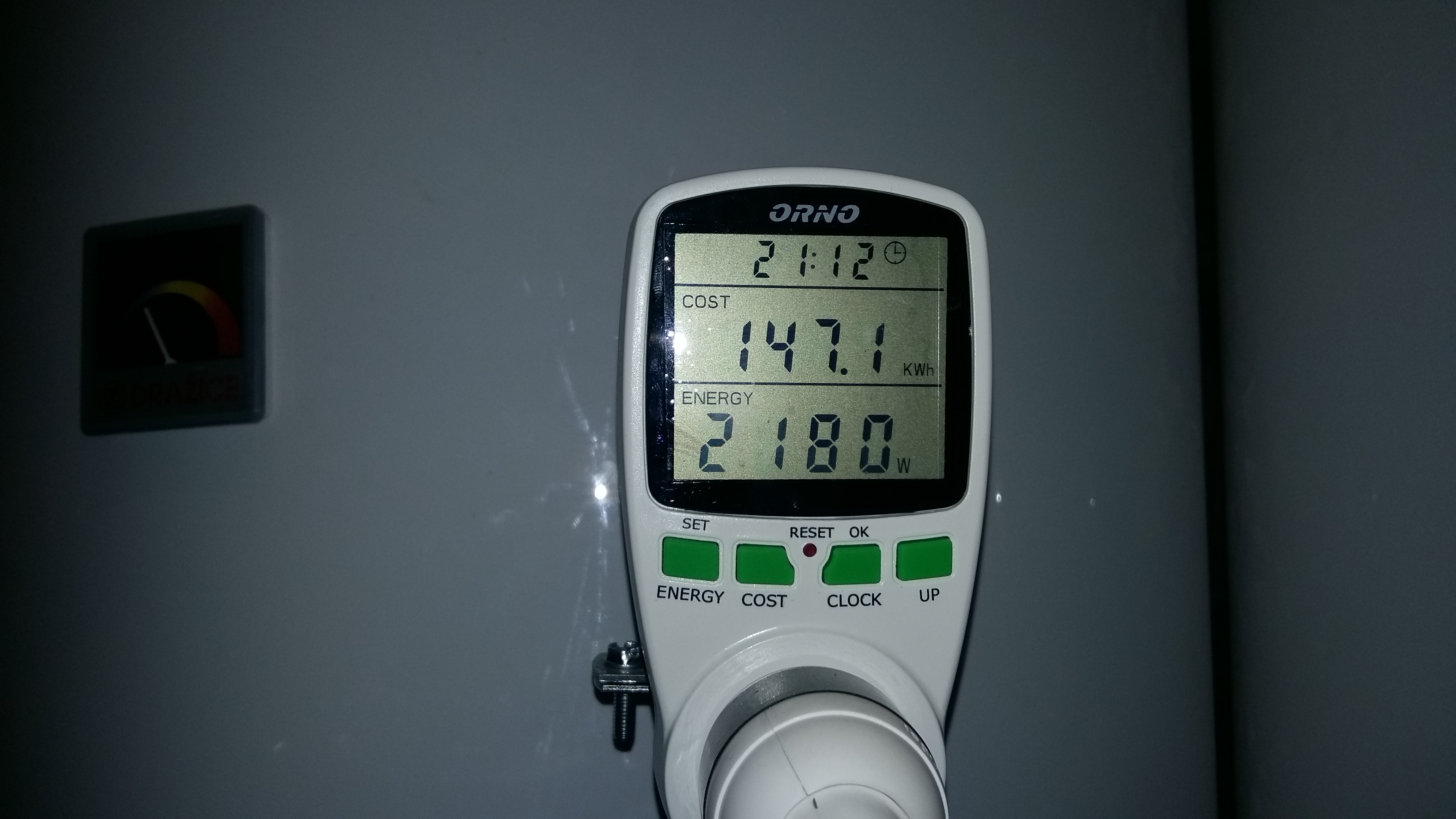

Купив прилад-лічильник, що вимірює кількість спожитого струму, - підключив до нього тен бойлера опалення, - дуже хочеться знати, скільки ж насправді споживатиме ця система опалення...
Можу впевнено сказати, що в будинку дуже тепло, мені навіть задуже тепло, останніми днями підтримувалась температур в середині +21С", - то ж скрутив реостат на мінімум... коли снігопадом обірвало лінію електропередач і декілька днів не було світла - то будинок практично не охолов, температур опустилась за чотири дні з +19С" до +18С"... я дуже задоволений... :) ... за такими екобудинками майбутнє!!!

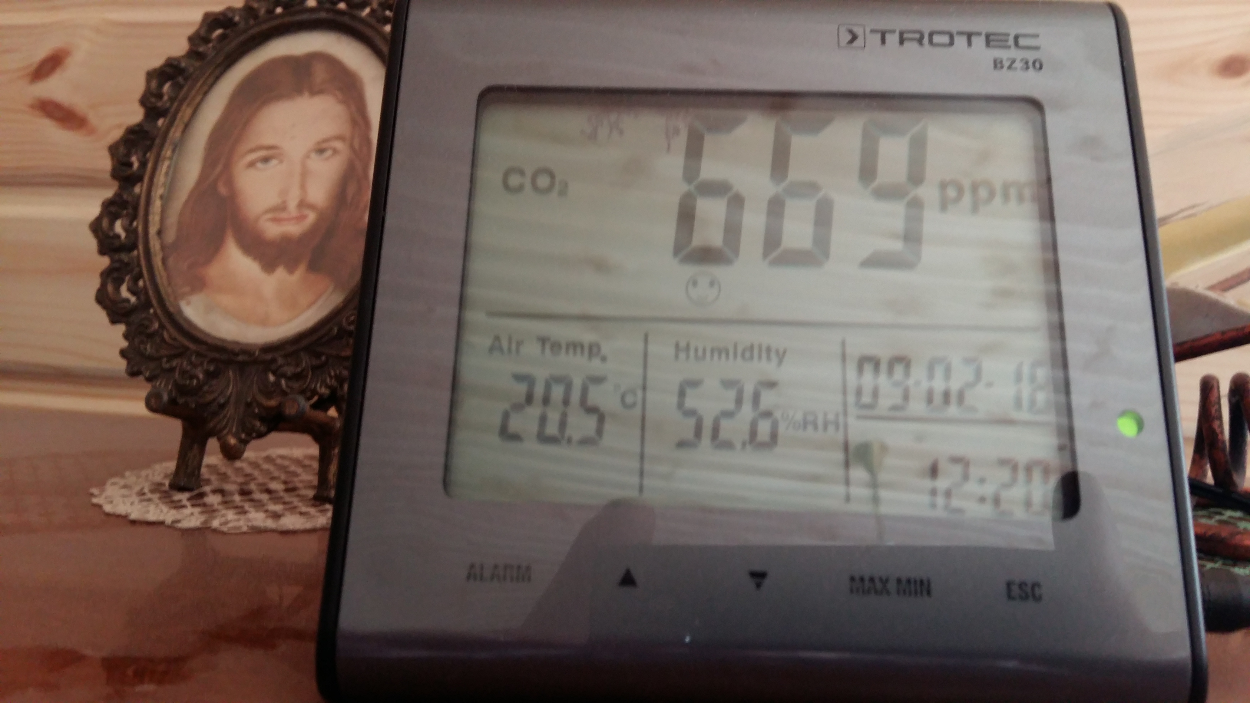

Пора мені вже збирати диферамби...
Будинок получився, як і очікувалось, не просто супер енергоефективний, а ще й з прекрасним мікрокліматом, чого практично не буває в пасивних будинках.:flag1:
І так: після того, як я 24 години тому перерегулював систему, тобто зменшив реостат на тені опалення, збільшив оберти двох Ревент на максимум, і ввімкнув Прану на стриху на сьому швидкість без догріву мої прилади показують температуру 20.5С", вологість 56%, і CO2 770 ppm. Тен за останні 24 години накрутив 24KWh
:) (вулиця в середньому мінус 10)
