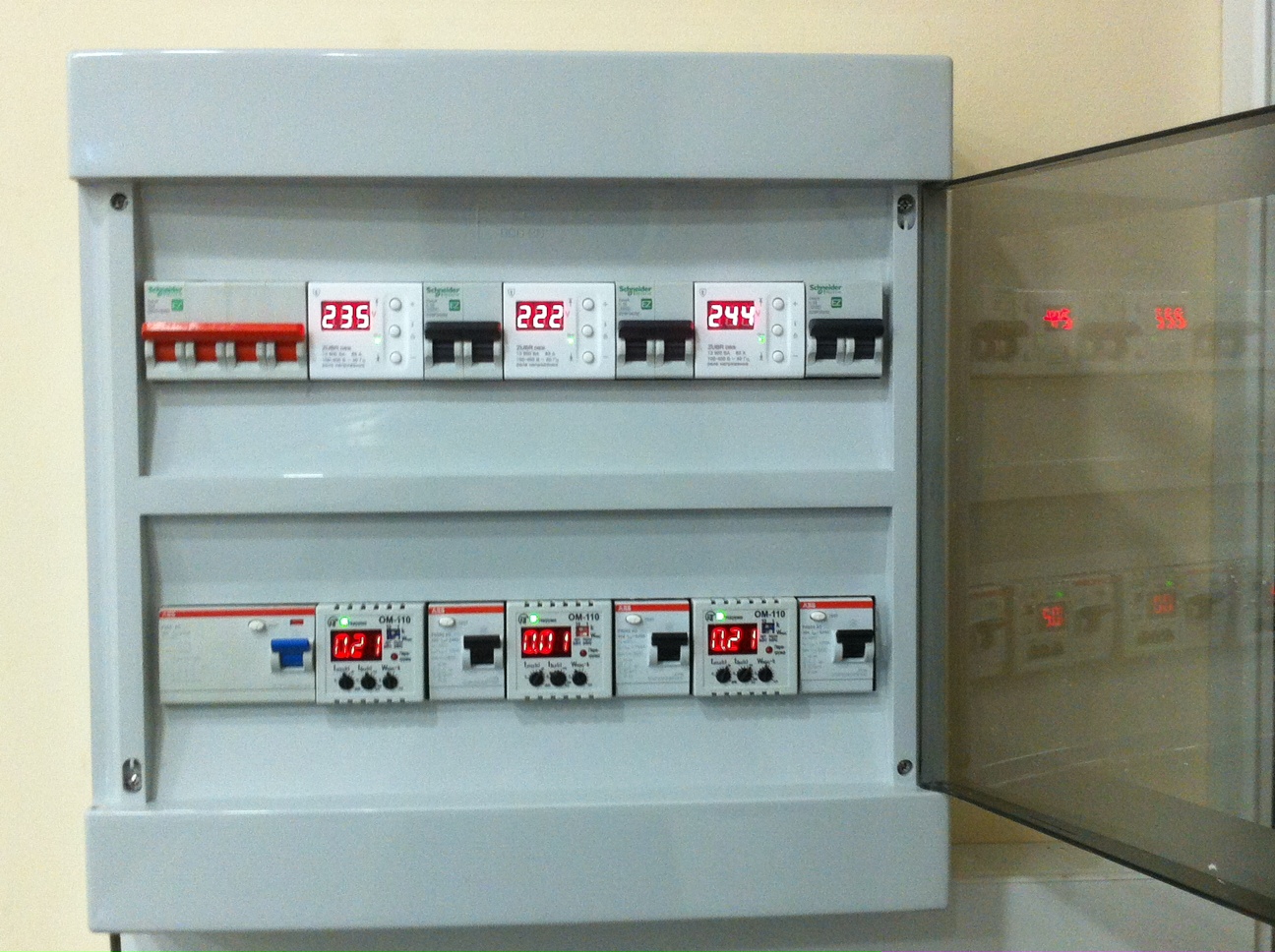

Такой вопрос.
Столкнулся с тем, что при подключении потребителей к одному из УЗО происходит сработка всех 3-х УЗО (3 фазы).
В чем может быть причина?
Порылся в инете - категорически не рекомендуют соединять нули УЗО. Но как сделать иначе? Фаз-то 3, а ноль - 1. Естественно, входные 0 на всех 3-х УЗО закорочены перемычками. То же самое сдела и на выходе, т.к. всех домашних потребителей, кот. сидели раньше на 1-й фазе теперь просто разбил на 3, оставив общий 0.
А теперь читаю и прихожу к выводу, что надо точно также делить и нули на 3 группы т.е. все потребители на каждой фазе должны иметь "свой" 0, не соединенный с другими? Так ли это?
Таки да: разделил нули по группам после каждого УЗО и все заработало, точнее УЗО не срабатывает :rolleyes:
Со щитком вроде все, правда расчитан он на 36 мест (2*18), а реально прилось втулить 38 - 2*19 - пришлось немного "доработать напильником" в прямом смысле слова.
Но зато все поместилось без проблем. Вот так все сейчас выглядит.
