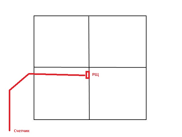

Вот и я уперся в ввод кабеля в дом от столба. Исходные данные:
1. Выделенная мощность от облэнерго 8 КВт, в перспективе планирую до 12КВт увеличить. Напряжение 380В, 3 фазы.
2. Расстояние от столба во дворе со счетчиком (узел учета) до РЩ в доме, если сичтать по длине траншеи (см рисунок ниже) 28м.
3. Кабель планирую бронированный, прокладка открыто в траншее.
4. Уровень грунтовых вод -11м, глубина закладки кабеля -0.6м.
5. Площадь дома общая 270м2, жилая 185м2. Конструктивно дом одноэтажный с мансардой.
6. РЩ "географически" будет находиться почти в центре дома, в гараже. Т.к. гараж является четвертью от площади, а РЩ в гараже на внутренней капитальной стене (см рисунок ниже).
Электрик и прораб хором склоняют на алюминий сечением 16, но если судить по ПУЭ то для моих потребностей хватит с головой медного кабеля сечением 4х4, даже с учетом 20% запаса. Ну, в крайнем случае 4х6. Аргументы про "все так делают", "да 4х4 только в квартиры заводят", "а если потом еще добавить захочется" мало убеждают, т.к. сам инженер-строитель по образованию, жена достаточно авторитетный в своих кругах архитектор, то есть проект дома сделан с учетом наших требований и никаких пристроек с токарным цехом на участке мы не планируем даже в самых бредовых идеях.
И второй вопрос по заземлению. Вместо отдельного треугольника предложили в той-же траншее от РЩ до столба кинуть полосу металлическую и привязаться к заземлению, которое сделано электриками облэнерго на столбе, где висит счетчик. Это на минуточку, 28 метров полосы. Аргументируют, что заземление должно быть увязано в единую цепь, раз у меня кабель от столба идет. Я этому мало верю, но технических знаний дефицит не позволяет аргументированно объяснить отказ от такого способа.
Помогите плиз развеять мои сомнения.

Продолжая предыдущее свое сообщение. Поднял знакомых электриков и устроил небольшой консилиум с выездом на местность. Итог:
1. При моих исходных данных провода 4Х6 ВВГ хватит с головой. Прокладка открыто в траншее.
2. Заземление соединить от щитка в гараже с контуром возле столба. Промежуточных штырей в траншее не бить, т.к. в перспективе возможно там-же на столбе будет смонтирована грозозащита.
3. Трубу пластиковую под управляющие провода системы видеонаблюдения и интернета проложить в той же траншее на расстоянии 40-50см от подводящего электрокабеля.
ЗЫ: Подсказали, как затянуть проволочки для последующей прокладки проводов (инет и слаботочка) в пластиковую трубу Ду=40мм L=30м: пыж из бумаги, бечевка, пылесос. Все гениальное просто. ))))

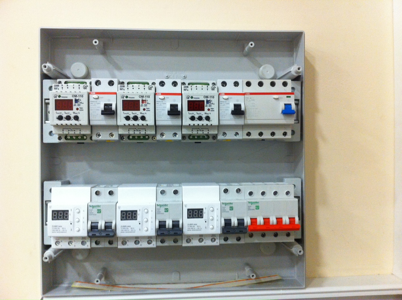

Есть ли какие-то нормы по расположению арматуры в эл.щите?
Конкретно на примере: могу ли я так все установить или есть определенный порядок?
Я исходил из следующих моментов : все сгруппировать по фазам (3 фазы)?
на нижней линейке (она удобно расположена, на уровне плеча) расположены по порядку:
- 4Р автоматический выключатель нагрузки (крайний справа с красным рубильником) ;
- автомат 1-й фазы;
- ЗУБР 1-й фазы;
- автомат 2-й фазы;
- ЗУБР 2-й фазы
- автомат 3-й фазы
- ЗУБР 3-й фазы.
Т.е. все разделено по фазам.
Вторая линейка - УЗО по фазам и реле ограничения мощности по каждой фазе (чтобы не повторяться - ОМ+УЗО1, ОМ+УЗО2, ОМ+УЗО3) и УЗО электрокотла (при необходимости им можно будет обесточить кабель, кот. идет от главного щитка к щитку у котла).
В щитке у котла будет стоять еще 4Р автомат (после УЗО в гл.щитке)
Не будет ли такое перемешивание ЗУБРов, автоматов и УЗО нарушением?
Или делать по группам - 3 ЗУБРа вместе, 3 автомата по фазам вместе, 3 УЗО вместе ну и т.д

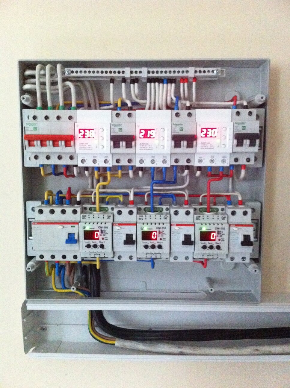

Ну похоже все подходит к финалу: неделю назад забрал договор, на прошлой неделе уложил кабель в гофре в траншею, ввел в дом, а сегодня заменили счетчик на многотарифный и подключили уличный щит к домашнему. Пока (на день-два) еще есть и старое однофазное подключение и 3-х фазное. Завтра планирую сделать переподключение на 3 фазы, т.к. должны приехать и отключить 1 фазу.
Вот так выглядит домашний щит пока без нагрузки. Верхний ряд - 4Р выключатель нагрузки Шнайдер, затем 3 пары - ЗУБР (63t)+2Р автомат 32А.
Нижний ряд - 4Р УЗО эл.котла (АВВ), и 3 пары: реле ограничения мощности ОМ-110 + УЗО 32А (тоже АВВ).
,Похоже все не подходит к финалу, а только начинается: вчера переключил дом с 1-й фазы на 3 и сразу куча сюрпризов. Из самых неприятных - сработка УЗО. Буду спокойно отключать группы и искать "дырки".
Из глобальных" - напряжение пляшет от 220 до 252 (макс, что зафиксировал ЗУБР). Побочные явления - от выключений ЗУБРами фаз (хаотически) до визита автоматчиков ДСО - в результате этой свистопляски сработал однин из датчиков в мое отсутствие: позвонили, приехал минут чз 20 - тупают по двору с автоматами ищут злодеев. Хотя это собственно скорее +, пусть так, чем по поводу визита настоящих злодюжек. Обошли вместе с мной весь дом, все закутки, но все цело, объяснил причину, сказали, чтоб вызвал инженера.
Я когда уезжал повысил заводские уставки ЗУБРов с 242 в до 250, но оказалось мало. Хреново, но зато понимаю, что жил, не подозревая, и рано или поздно вылезло бы. Так что похоже придется стаб вставить. Ну а так как фаз 3, то :cry:
Нужно от печки плясать, то есть от оборудования. Обычно у бытового оборудования предельное рабочее напряжение порядка 265 В.
А по поводу борьбы, то лучше с юристом проконсультируйтесь, и жалуйтесь в сбыт что их товар г@вно и не соответствует нормам качества, пусть они напрягают СО.
