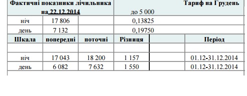

Я так понимаю, что если комната 30 м.кв. с заявленной мощностью 130 ват на квадрат будет потреблять 3,9 к.Вт/час. И если топить круглосуточно, пусть в среднем часов 12 на полную мощность, то это 46,8 кват в день. Помножить на 31 день это 1450 кВт в месяц. И это только пол в одной комнате. Или мои расчеты не правильны?
Это Вы считаете максимум, сколько такой пол может отдать (произвести) тепла. Сколько по факту Вам надо будет - это рассчеты теплопотерь дома (комнаты) и с системой отопления оно слабо связано. Вашей комнате может хватить и 725 кВт в месяц, и 120 кВт. А может и 1000 кВт будет мало, если речь идет о палатке.
Для орирентира (пусть и очень плохого), вот скрин моих показателей за декабрь 2014, маленький домик в 80м2, 2 комнаты одна над одной (планировалась банька). Круглосуточное проживание с маленьким ребенком, все на электричестве. Около 2700 кВт за месяц. Фундамент утеплить не успели, как и еще пару мест (реально снизить % на 20 в данном случае). Это ни в чем себе не отказывая.

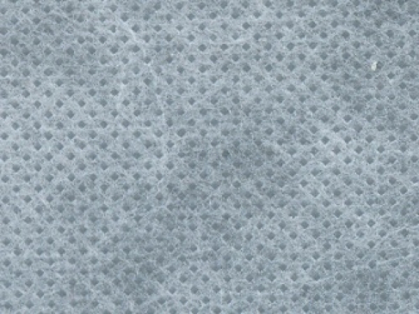

На фото первый паробарьер "Изоспан" (мембрана)
Второй гидробарьер (целофан фактически) он ни туда ни сюда не пропускает воздух правтически.
gidrobar_er-100-parobar_er-100-podkrovel_naya-plenka.-razmer-219643b.jpg.99dc29075d4b57ee4135c8d1aae003d5.jpg
Вадим, так это и есть паробарьер.
Да, вообще они бывают разного цвета - у разных производителей.
Пароберьер Изоспан - серого цвета и разный по структуре с разных сторон (с одной стороны гладкий, с другой - махровый) шелестит как пленка, тонкий,
ветробарьер Изоспан - белого цвета, как ткань, не нелестит, более толстый.
К рулонам инструкции прилагаются, там все написано.

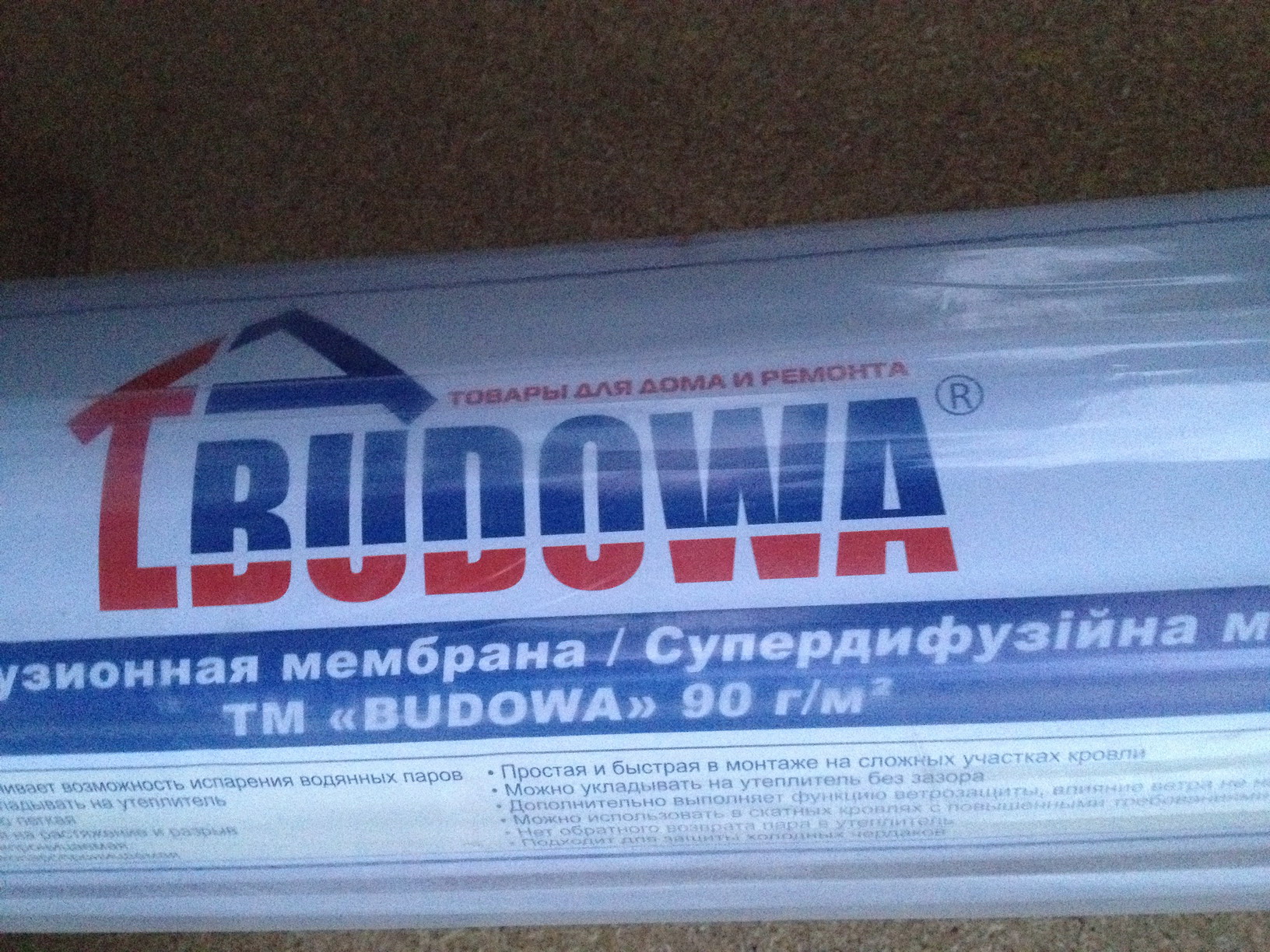

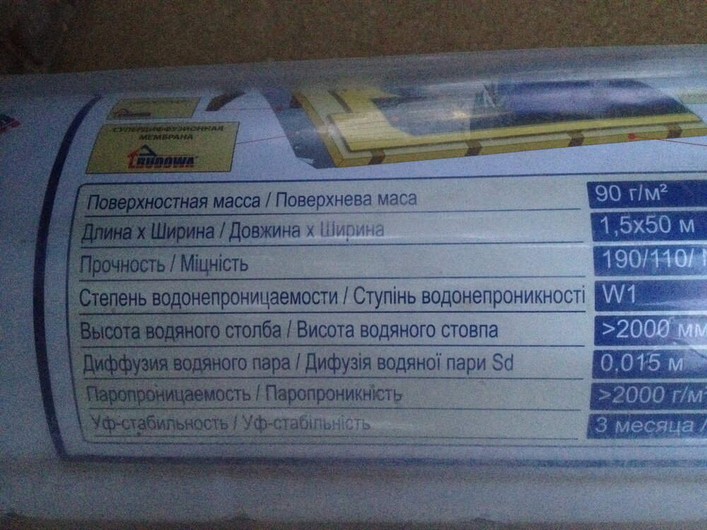

Ветробарьер выбран по всем вышесказанным рекомендациям черного цвета фирмы BUDOWA (фото прилагается), с паропроницаемостью более 2000г/м

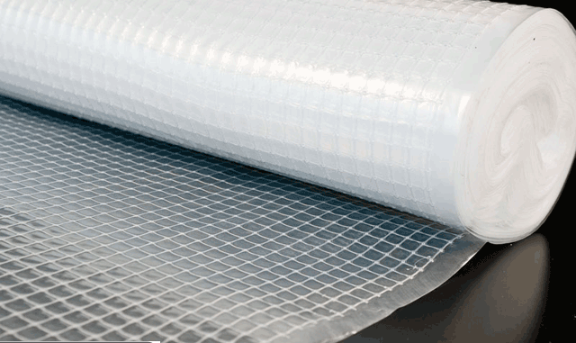

На внутреннюю часть куплена армированная пленка (фото прилагается)

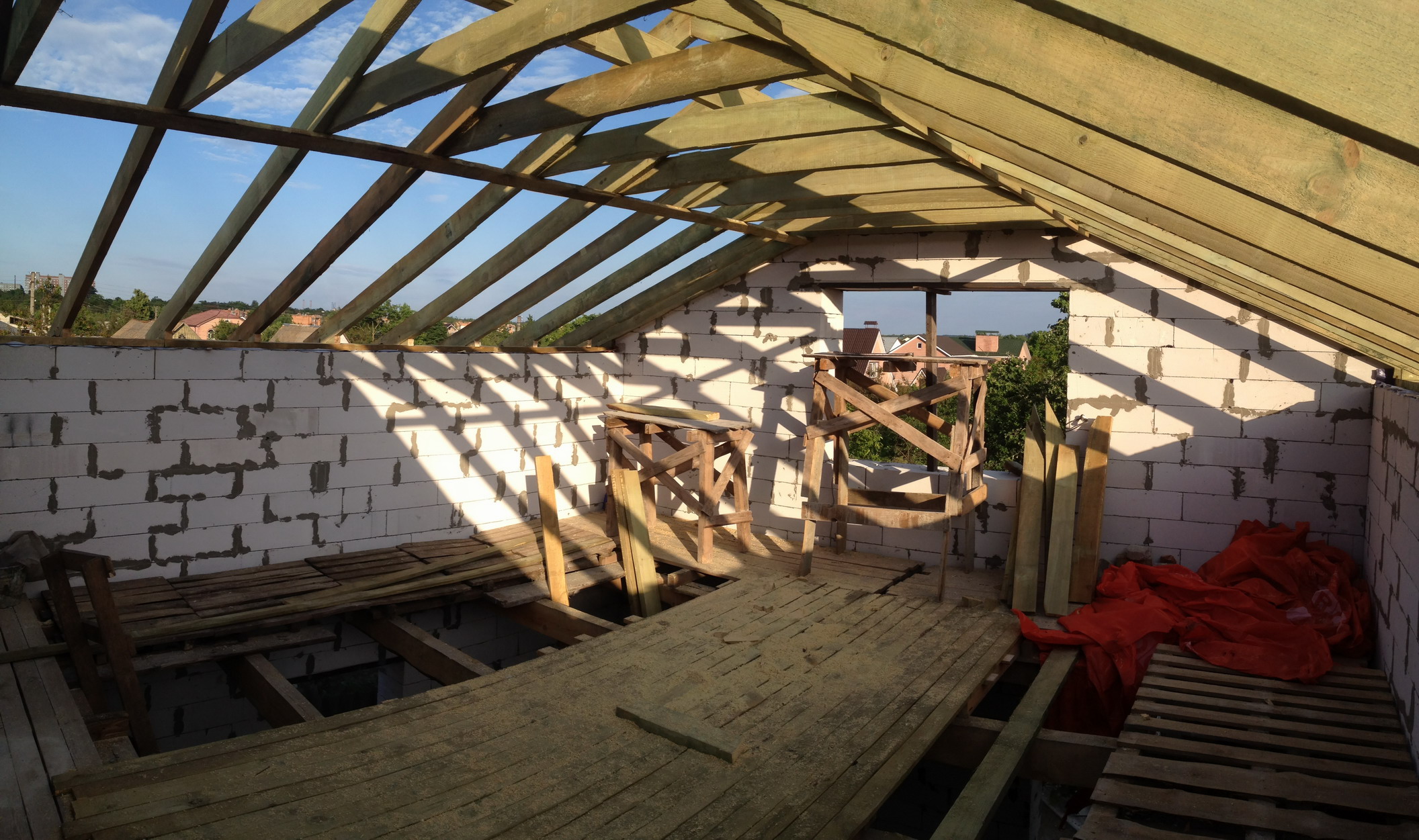

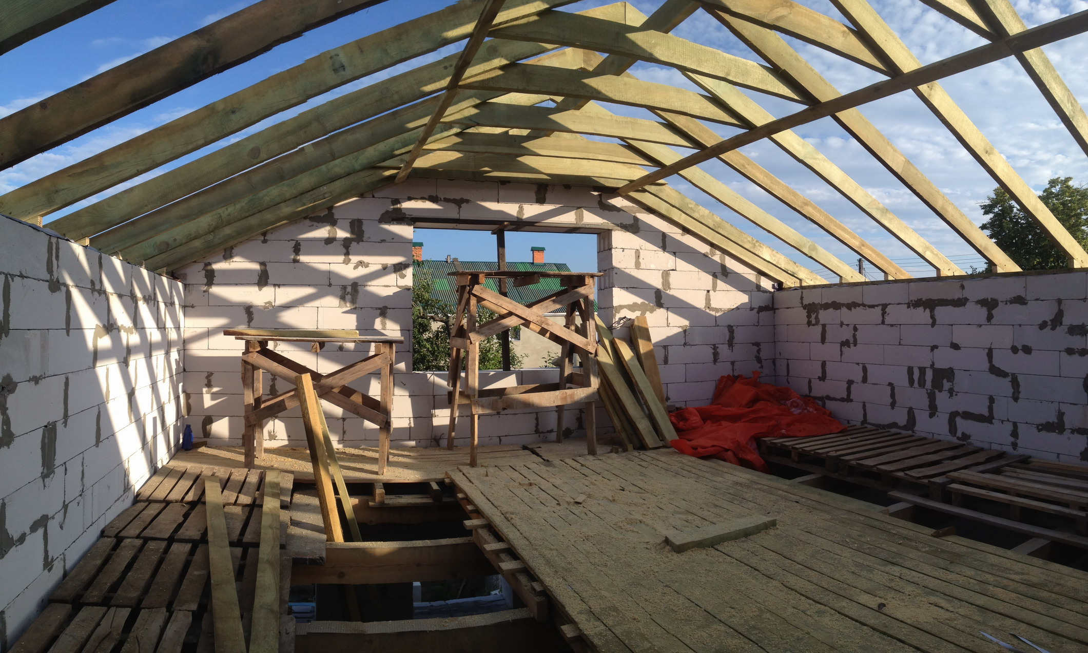

За два дня подняли стропила.
Визуально стала "рисоваться" комната. В голове уже представляется расстановка мебели. :)
