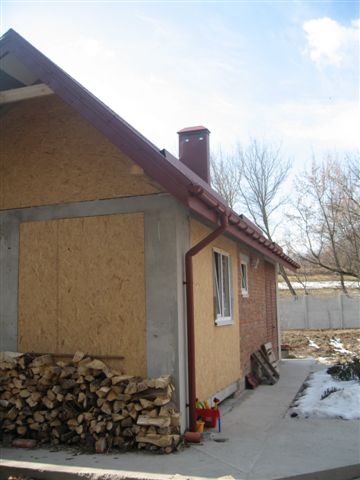

Хотел, еще один аспект водосточки затронуть - переход в ливневку. У меня вот 2 разных системы стоит(см фото вчерашние). Одна вела себя лучше осенью и зимой, но вот как снег стал резко таять забилась... С другой пришлось побегать, но зато сейчас все ок.

Главный вопрос почему у меня один водосток замерз а другой нет. И что теперь можно сделать?
Комплементы будут потом.
Который замерз?
Дык на фотках видно....:o
А мона первое фото на 3 шага отойти. Ибо не видать уклона...
А вообще борьба со льдом в водостоке это творчество. Там очень много влияющих факторов (кроме водостоков с подогревом).
