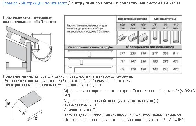

1. всегда интересовало назначение "крышки" на компенсаторе желоба(6). Если я правильно понимаю, то при обильных осадках, вода не будет растекаться по канавке в желоб, а будет переливаться через него. Зимой там будет намерзать лед.

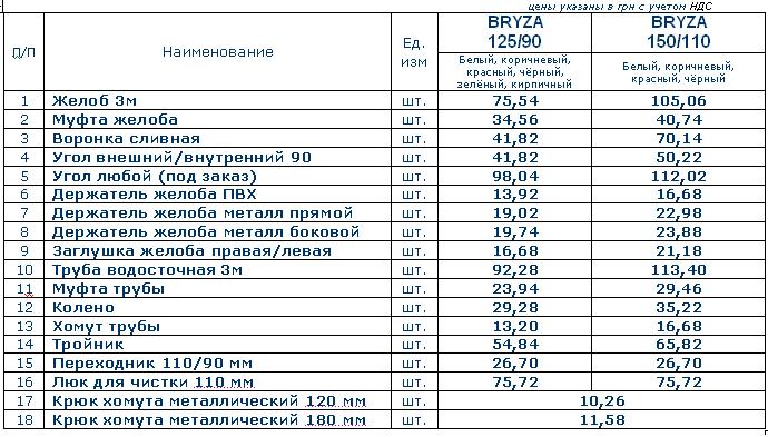

Bryza cellfast.com.ua/catalog/sistema-vodostochnykh-trub/не такая уж и хрень. Это сестра Профила. Только больше цветовая гамма. Дешевле цена. Больше систем (размеров) желобов. 125 желоб, самый распространенный, глубже чем 125 у Ruukki, что приводит к лучшему водоотводу. Официальная гарантия 10 лет.Возможность изготовления угла желоба под любым углом.

1.крышка для стекания водя в жёлоб,а элемент №6 всегда ставится в высшей точке и от него вода течёт к воронкам.И вода через крышку будет переливаться только если сильный поток,но это всего 15 см из всей длины карниза.
2.Воронка НЕ КЛЕЕТСЯ НИ В КАКОМ МЕСТЕ,желоб в воронке должен перемещаться(согласно температурному расширению 1см на 3 метра погонных желоба),потому и разорвало,а не потому,что система плохая.Кроме того воронка ставится по температурной шкале,нарисованной внутри воронки,и сделаны на срезе желоба слива "носики",что бы не подсекало,что редко кто из монтажников делает.

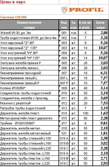

А по ценам судите сами. Только вот Бриза в гривнах, а Профил в Евро.

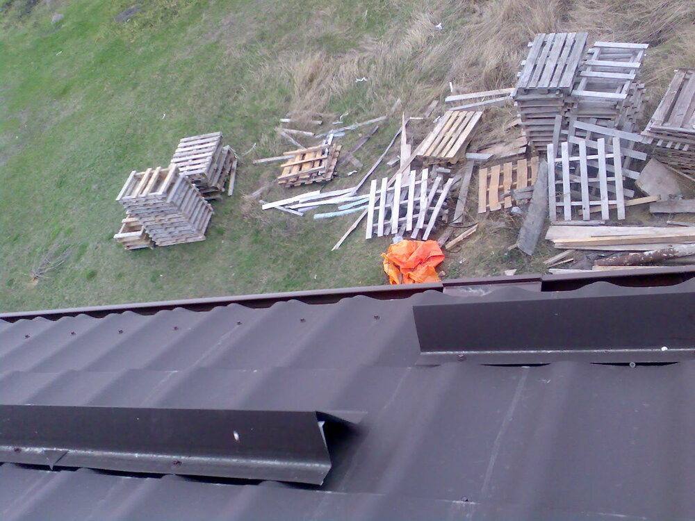

Можно для тех, кто на бронепоезде пояснить нах нужен элемент №6? и что будет, если его не поставить?

Поскольку в "резиновых" системах ПВХ расширяется в "прорезиненных" соединениях,постепенно вырабатывая их,то в "клеевых",что бы не порвало ставятся на замкнутых углах температурные компенсаторы,элемент №6,как дополнительный,так как в "клеевых" эту компенсирующую функцию выполняет компенсирующая воронка,элемент №15 ,которую не клеят и внутри её "гуляет" желоб.

Я так понял, что просто компнсатор состоит из двух частей непосредсно компенсатора и крышки? Ну тогда понятно, что крышка просто защищает "трущиеся" поверхности компенсатора от мусора и на слив воды в желоб особо не влияет.

Никакого компенсаторе нет вовсе, просто делается разрыв в желобе, ставятся две заглушки. А компенсатором называют две пластмассовые детальки, которые это все скрывают, по которым потом вода перетекает за желоб. :(

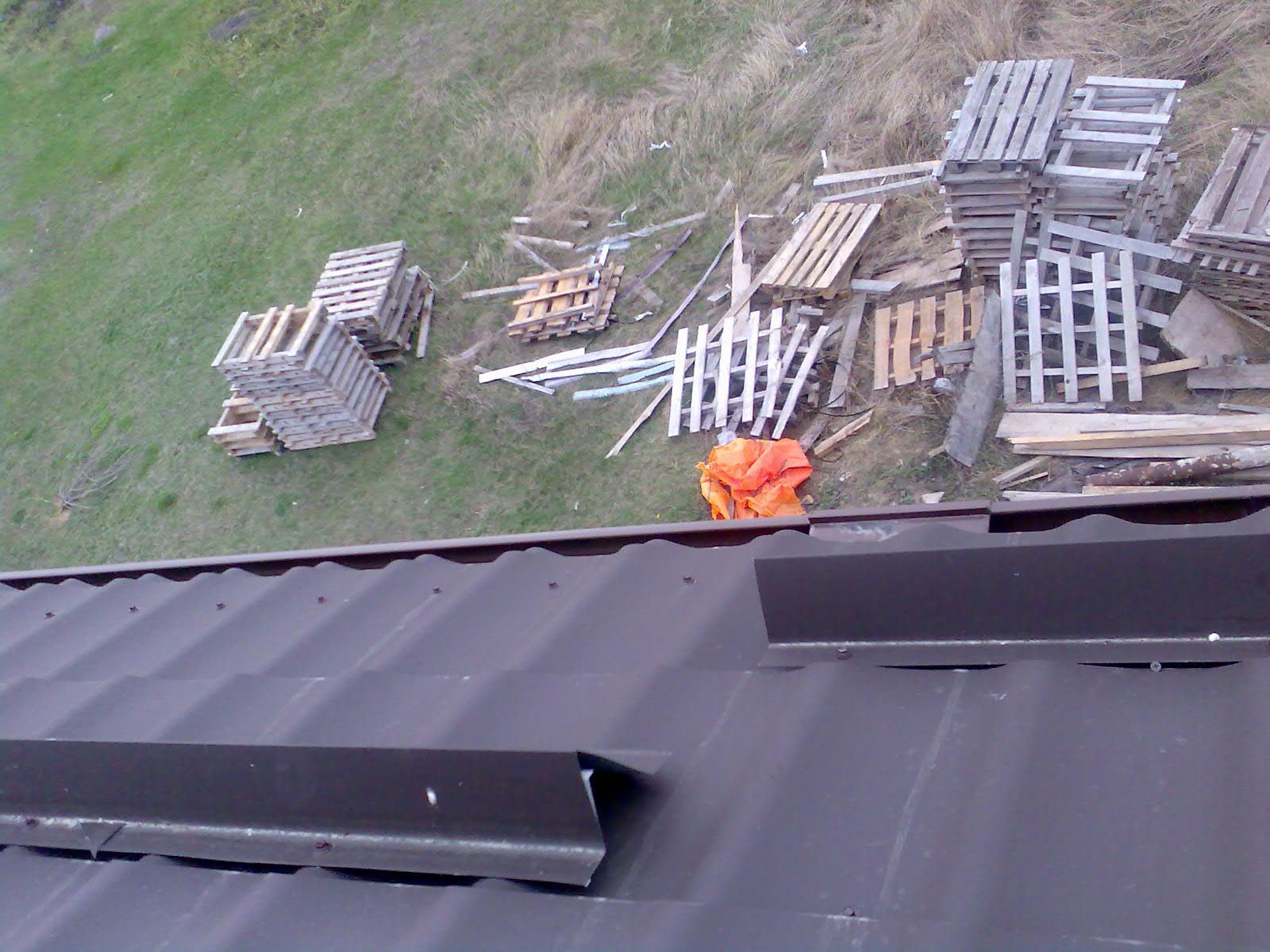

А еще часто бывает, из за того, что этот компенсатор, в максимально высокой точке, в него упирается металлочерепица.

:eek: И чего она в него упирается???Может опыта у монтажников маловато?
Перепад крайних высот у желоба на 10 метрах максимум 3-5 см,при клеевой системе позволителен самый малый уклон желоба,вплоть до нуля.
НВН радует с каждым разом всё больше и больше.

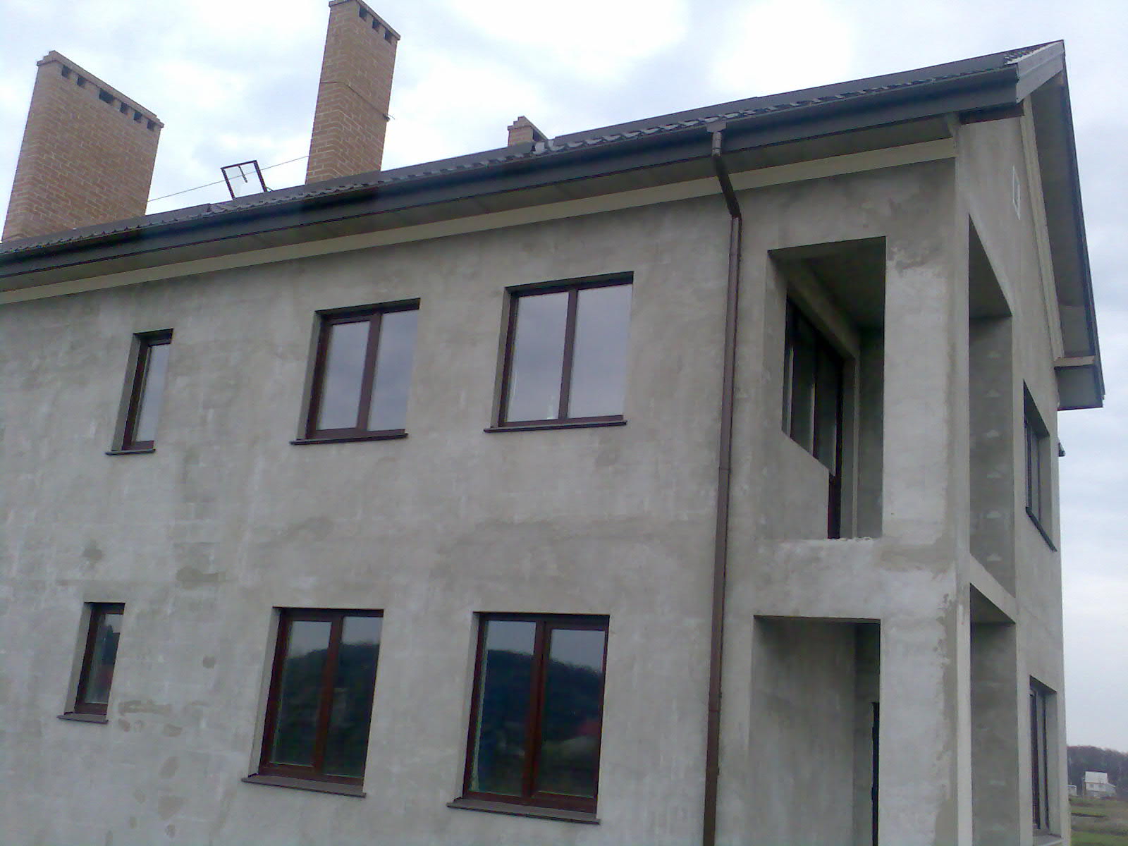

На фото этот элемент №6,и куда шо упирается???длина карниза(фото2) около 17 метров!

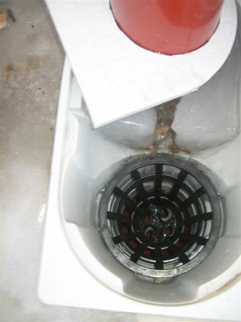

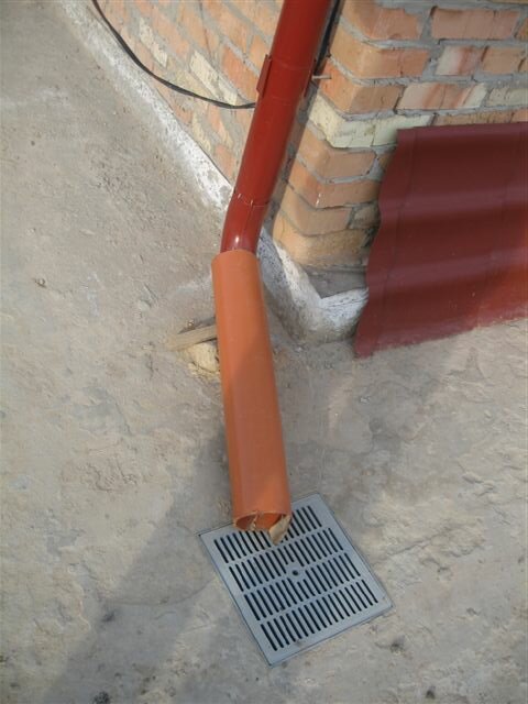

Хотел, еще один аспект водосточки затронуть - переход в ливневку. У меня вот 2 разных системы стоит(см фото вчерашние). Одна вела себя лучше осенью и зимой, но вот как снег стал резко таять забилась... С другой пришлось побегать, но зато сейчас все ок.
У кого какой опыт по этому воросу?
