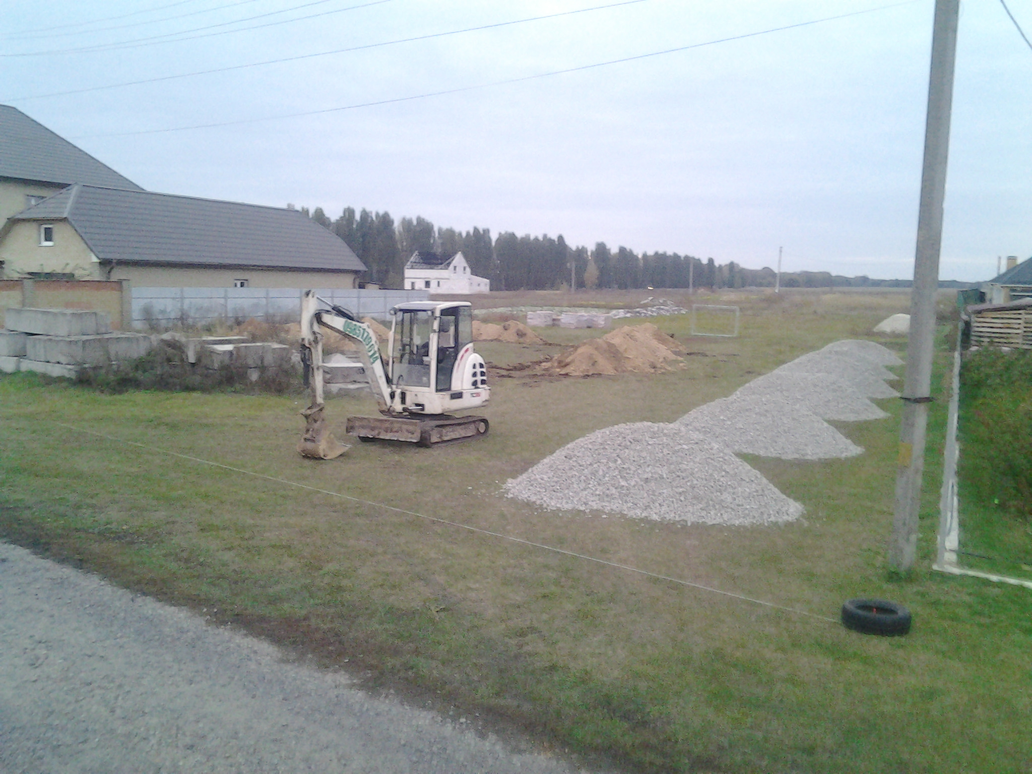

1. Доработка грунта вручную делается потому что экскаватор не может сделать все до +- несколько сантиметров. Потому дорабатывается вручную. Вообще я имел ввиду, что выкопать экскаватором, а потом сделать доработку грунта и подчистить вручную, что бы было ровно и после этого утрамбовать грунт.
По поводу экскаватора за 1000 грн смешно, любой экскаваторщик когда приезжает на копку фундамент или на любую другую работу берет 4 часа минимум, иначе ему не выгодно ехать и того 400 грн/час х 4 часа = 1600 грн. + подача. В жизни встречал только одно экскаватора, который работает тупо по факту сделал за 2 часа расчет за 2 часа. это редкость.
По поводу копать вручную. Опять же если ленту льют в земле без опалубки, для того что бы экскаватор не повредил ленту ковшом копают вручную в противном случаи может быть перерасход бетона. стоимость бетона монолитного на ковалькой 1000 грн/м3. Вот и сравнивать что экономически выгодно или копать вручную или запас на бетоне давать.

доработка грунта в ручную 200 грн/м3 + в эту цену входит трамбовка под фундамент;
Протягиваем по дну траншеи обратной стороной ковша и получаем "стекло".Причем утрамбовано так, как вручную вжизнь не утрамбуешь.
Трамбока механизирована лучше чем ковш экскаватора, который для этого не предназначен.
