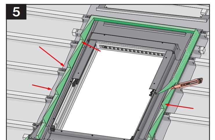

Таже "ерунда" мело два дня, (Кропивницкий) месячная норма осадков, все скаты с первым солнышком сухие а вот северовосточной ендове досталось, каппилярный эффект в области гвоздей... пол литра воды точно накапало внутрь... По замкам задержания снега, Вы имеете в виду снегорезы? они не спасут, они помогут водосточке, но не помешают задуванию снега в подкровельное пространство. Я думаю тоже уплотнить замки именно с северной стороны, и думаю что поролон уплотнительный с этим справится, можно еще ПСУЛ попробовать в мелких щелях он должен решить вопрос. Другая проблема уплотнение пространства на ендове между "железякой" и черепицей, для сильного ветра это лакомое место, обычный поролонный утеплитель трапецевидный с самоклейкой в экстремальных случаях не работает ( скажу больше он совсем не работает, ерунда редкая) в этом месте нужен слой потолще, вот только бы понять какой нужен поролон? Какие свойства материала этого? Кто знает? ПС. Общался со "старожилами" говорят что раньше замки черепицы заделывали глиной - так что проблема не новая )) Но в наше время когда космические корабли бороздят просторы... не до глины, кто что посоветует чем зазоры в цпч уплотнить? ))
Треугольный поролоновый уплотнитель который продают - фигня полная как по мне не работает оно, метель "пробивает" его.
Любой треугольный уплотнитель нужно подрезать "лесенкой" под профиль черепицы. Знание этого правила и практика его применеия - признак дотошности и прошаренности мастера.
ну знаете ли ))) тут кто как рекомендует, меня интересует свойство этого пололона, что в него добавляют, почему он темный? какие свойства этого темного поролона? можно ли взять обычный поролон, не рассыпется? может чем-то пропитать его? какое время прослужит?
Можно поинтересоваться... А зачем Вам все ЭТО?
Терзают меня смутные сомнения, что этой зимой, когда мело два дня, этот поролон не справился с "ответственной" задачей и снег попал в подкровельное пространство в области ендовы. Я понимаю что это все расстает. Но это северовосточный скат, снег там уйдет позже всех, а значит это доп головная боль, крыша мансарда, утеплители ... сами понимаете... Поэтому и спрашиваю. Думаю чем бы эту "полоску" заменить чем-то более надежным.

Был на одном из заводов по производству мансардных окон. У них есть отдел по испытаниям продукции на, в том числе, экстремальных погодных условий...

крыша собрана, работает уже третий год, речь идет об усовершенствовании сделанного. Речь не по МО, речь о ендове, в часности о доработке уплотнения, между "железякой" и черепицей )
Хрень с ендовой происходит если:
- Бортики стоят так же как на фото
-Не устанавливают уплотнитель
-Не крепят через клямер, а тупо саморезами...
-"экономия" на металле ...недостаточная ширина планки
-"экономия" на покрытии (только мат) или тупо оцинковкой причем самой г...
-не правильный монтаж мембраны
-и тд.

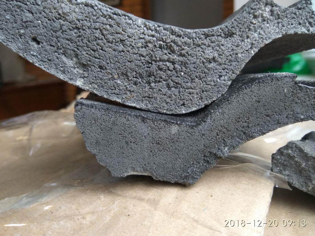

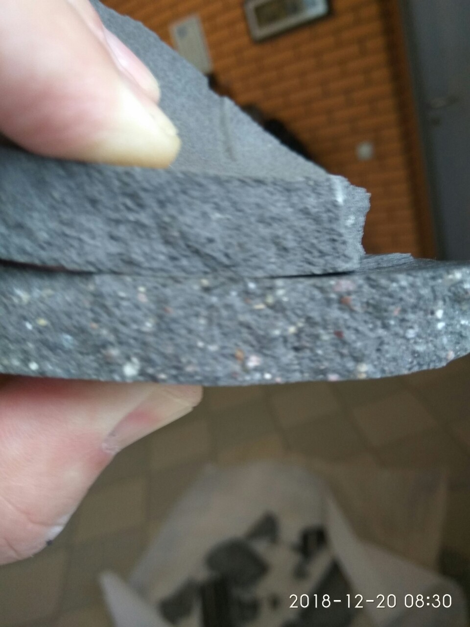

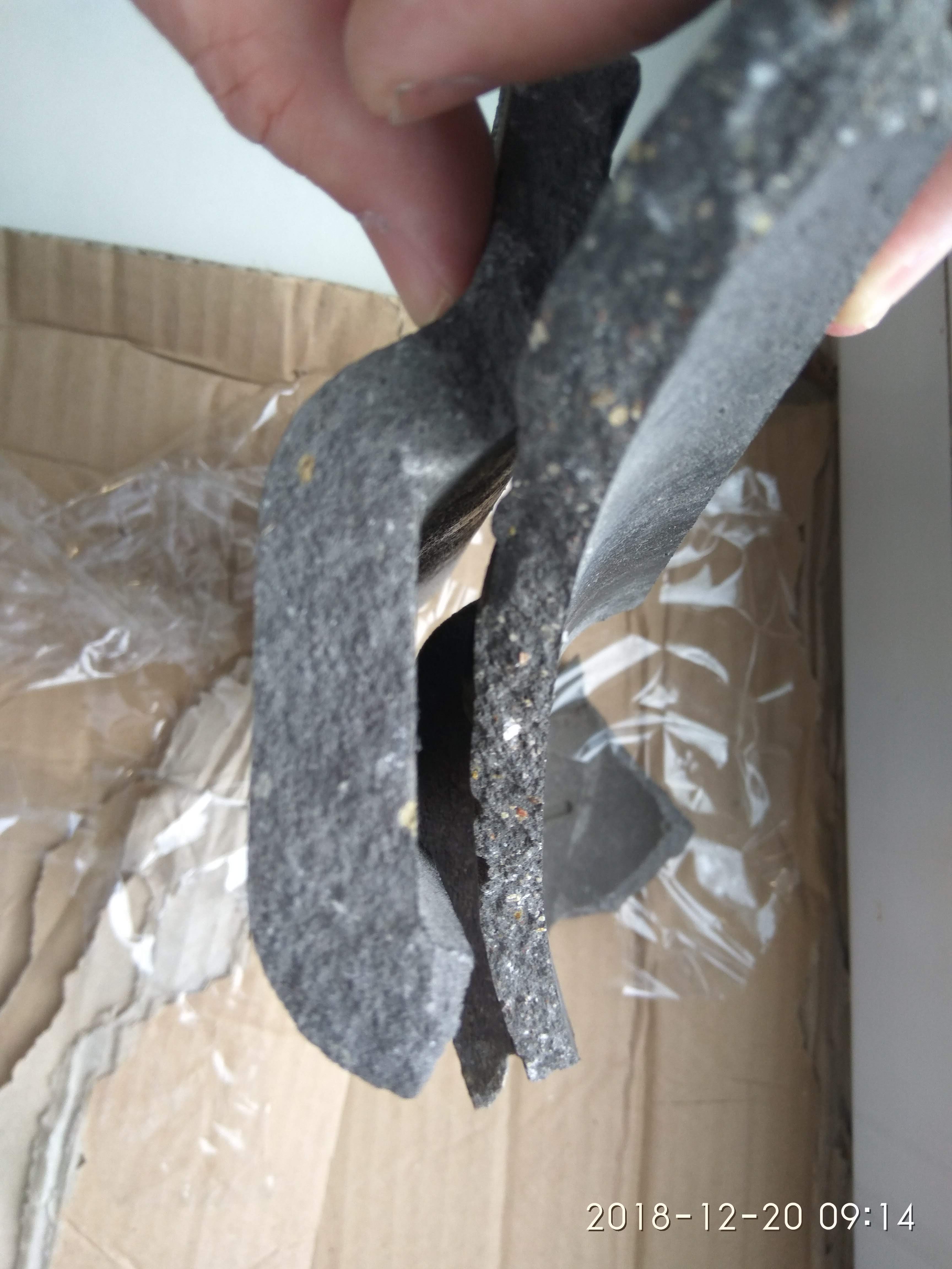

Вопрос знатокам. На фото две черепицы. Какую лучше брать? Производителя укажу позже. Пока интересует мнение специалистов.
