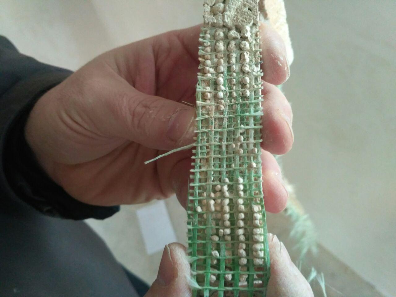

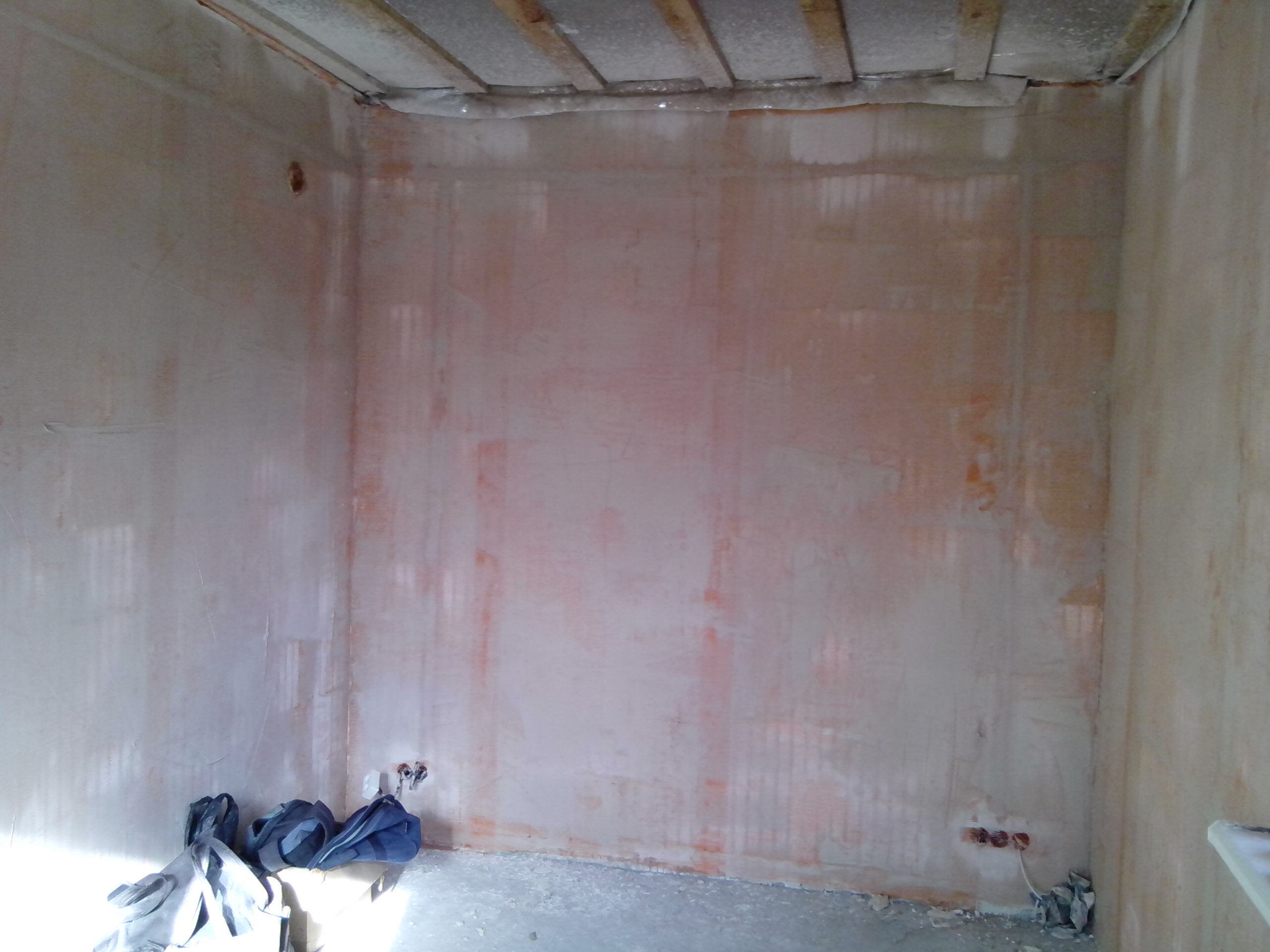

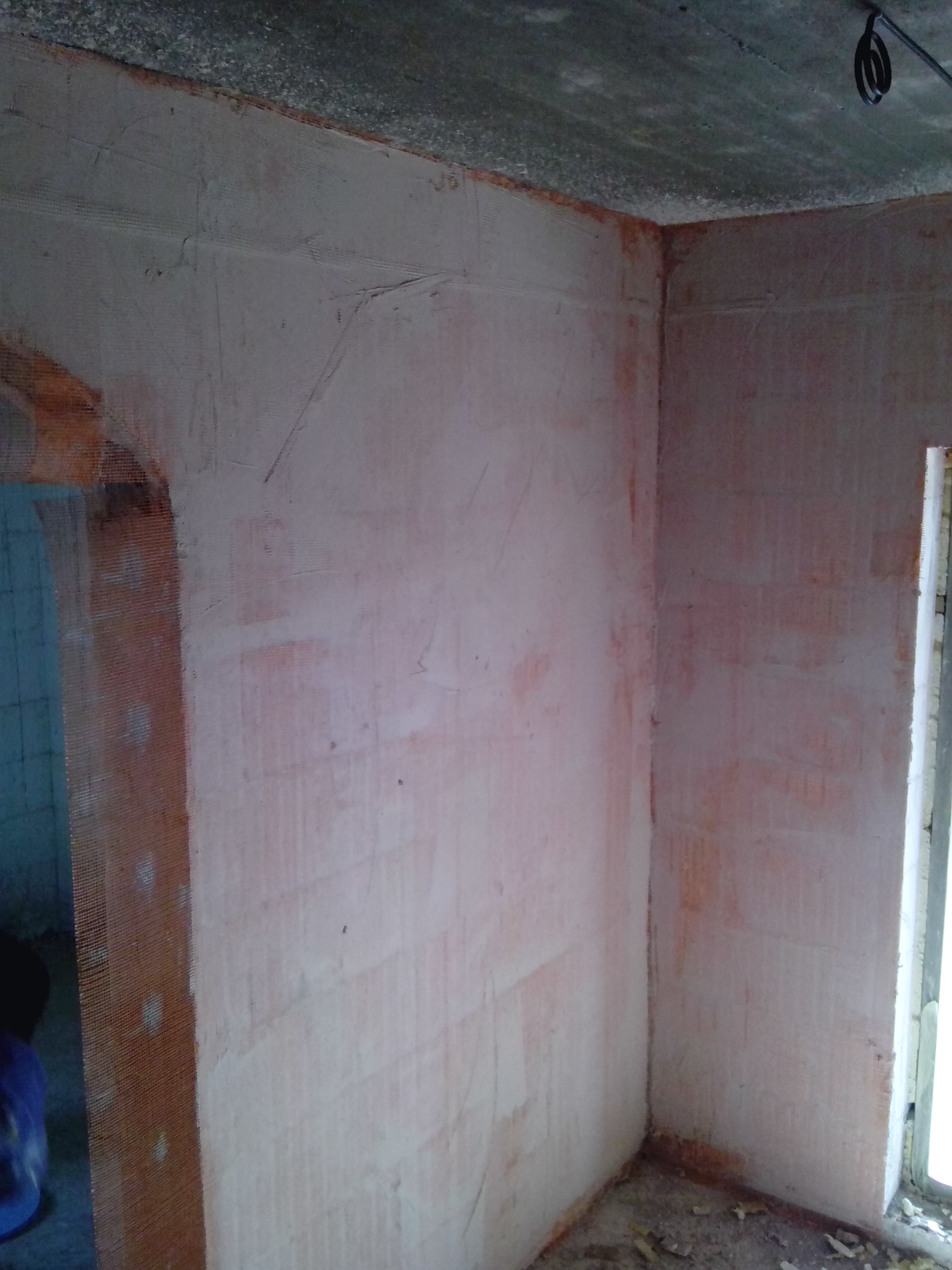

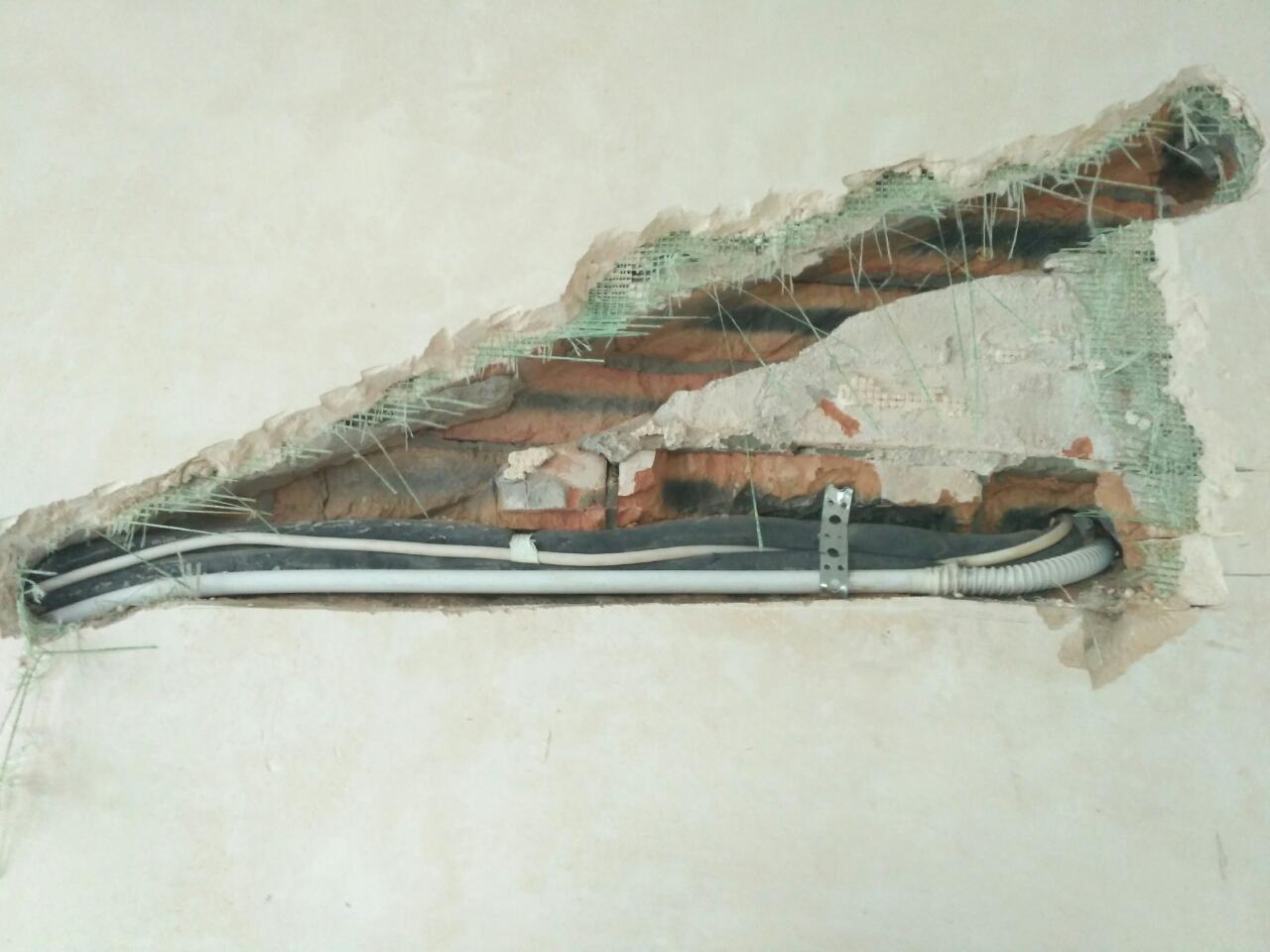

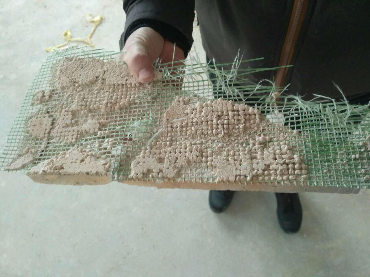

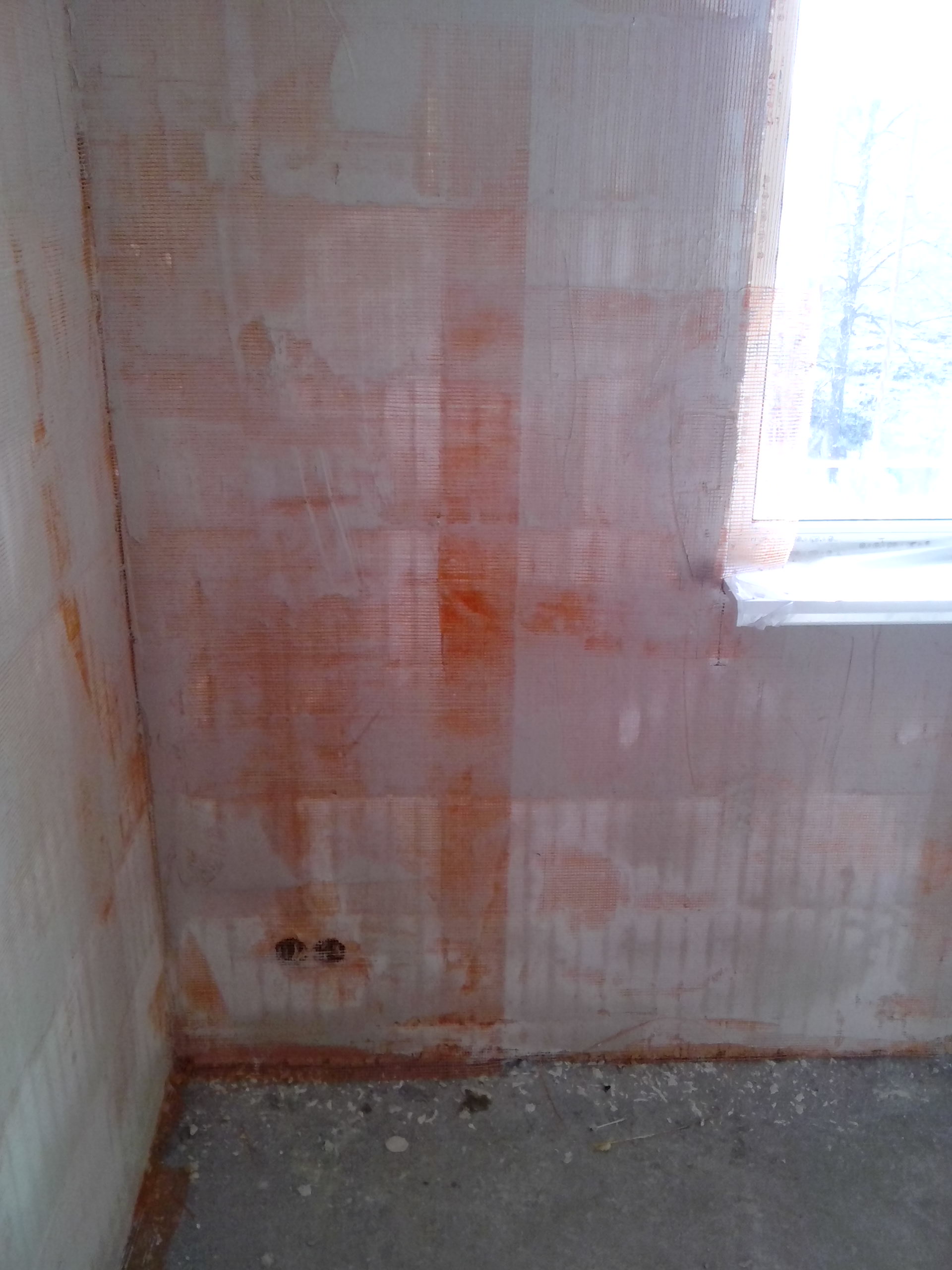

Здравствуйте!
Мне сделали машинную штукатурку MP75 с сеткой. Сначала набили сетку потом поставили маяки и поверху поштукатурили. Меня изначально беспокоило качество соединения штукатурки с основанием, мне казалось что сетка будет мешать этому. Меня заверили что штукатурка подается под давлением и она замечательно проникнет за сетку и контакт будет полноценным. Но на практике, например на дверном проеме стало видно что углубления нормально не заполнились. Недавно пробивали сквозное отверстие во внутренеея стене под магистраль кондиционера, отвалился кусок штукатурки и вокруг отверстия она начла бухтеть. На отвалившемся куске видно что штукатурка далеко не везде доставала до основания. Делали несколько штроб для электрокабелей, в некоторых местах возле штроб штукатурка также начала бухтеть.
Насколько я сейчас понимаю сетку необходимо было вдавливать в предварительный слой штукатурки. Имеет ли смысл демонтировать штукатурку и делать заново, и реально ли заставить исполнителя (это ООО) заставить переделать?
Совершенно верно. Стеклотканиевая сетка не набивается, а утапливается в сплошной слой смеси на стене, точно так же как и на устройстве фасада.
Смысл имеет, а вот насколько реально нагнуть Вашего подрядчика, я сказать не могу, изучайте договор, делайте экспертизу и в суд. Другого пути нет, наверное.
Выглядеть в процессе должно так
А вот наглядно. Это то, что бывает когда исполнители не только не понимают что они делают, но и просто не соблюдают технологию. Человека мало того, что развели на необоснованные дополнительные работы, так и выполнили эти работы так, что теперь нужно все переделывать.
