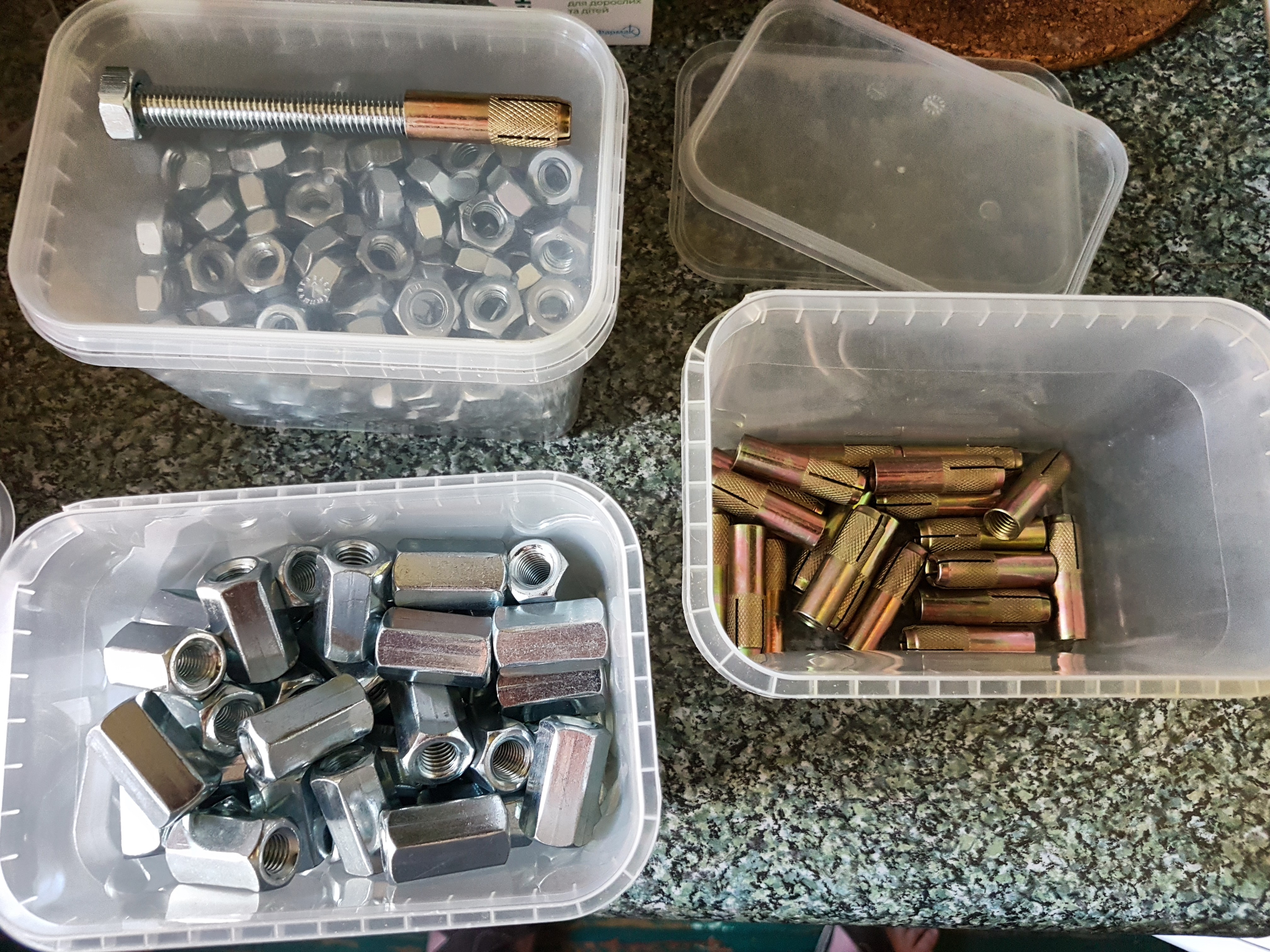

Во-вторых.... В закромах "моей Родины" находится достаточное количество вот таких комплектующих анкера (см. фото):
Скажите пожалуйста, чем такой анкер хуже классического?? Я могу крепить такими анкерами крепёжные уголки балок к армопоясу?

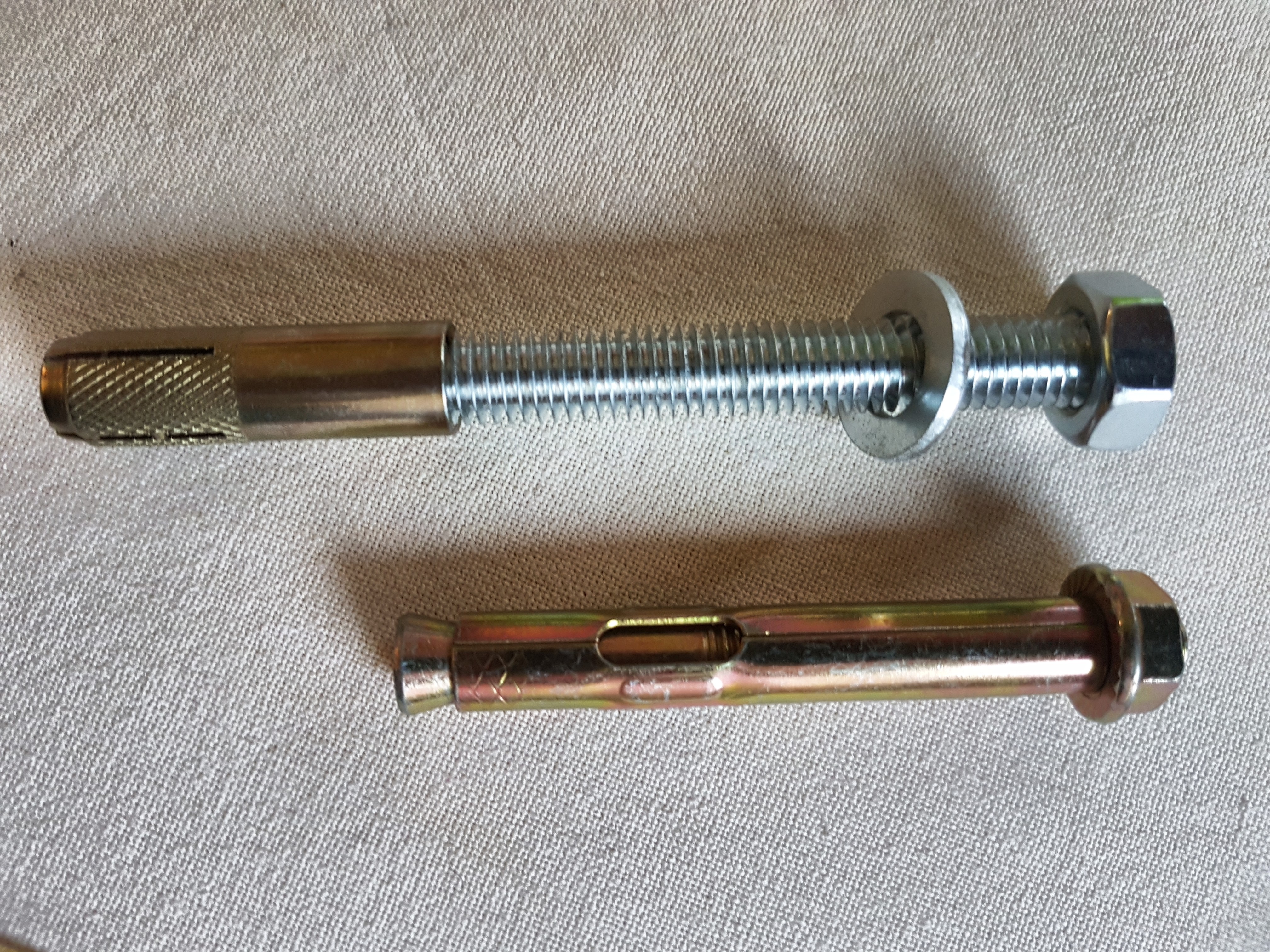

Классический анкер (снизу) и анкер о котором я спрашивал (сверху):

Про анкеры - я использовал в подобных целях "классический" анкер, они бывают с болтом вместо гайки и шпильки - такие по лучше, т.к. шляпка болта остаётся на месте при закручивании а вот шпилька вылазит вверх. Оте другие я не пробовал, но по виду они во первых больше, а во вторых как мне кажется их крепеж будет сильно зависить от марки бетона, если марка получится слабенькая или дырка большая, то оно просто будет вращаться в дырке. А вообще - опыт критерий истинны. Купите пару таких и других и попробуйте экспериментом что больше понравится.
"те вторые" состоят из цанг, шпильки, гайки и шайбы.... И первого и второго и третьего у меня в достаточном количестве.... Буду рад с экономить на покупке пару сотен всем привычных анкерных болтах :)

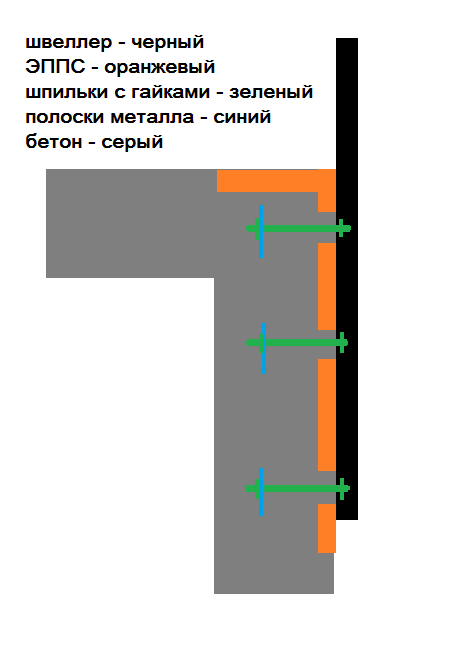

Есть вот такой элемент (см. вложеное)... Ж/б балка на которую крепиться 12 швейлер, который в свою очередь является опорой для двух стропил выступающих за пределы коробки дома...
[spoiler=Вложенное]
Балка 20х30... Нужно утеплить... Хочу поставить 50 мм ЭППС с внутренней стороны, со стороны помещения....
Мысль правильная?
... или посоветуйте как это сделать более правильно? :rolleyes:
И швеллер хочу крепить не анкерами, а заложить либо шпильки либо арматуру и потом приварить/прикрутить.... Мне кажется так надежнее будет...
для минимализации теплопотерь можно утеплить армопояс ЭППСом, а в местах точек опоры швеллера оставить пятачки из пробела ЭППСа, которые заполнятся бетоном
Калькулятор на SmartCalc говорит что без разницы где стоит ЭППС на наружной стенке или на внутренней, 1,67 м2*с ... или он не знает каких-то особенностей?

от перемены мест слагаемых сумма не меняется. Если укрытся сначала пледом а потом одеялом, или сначала одеялом а позже пледом - разницы в тепле никкой. Другое дело что в случае с наружным утеплением объем стены будет теплым вплоть до грани утеплителя, если же сначала утеплитель - то объем стены будет холодным. Наружный вариант всегда лучше.
