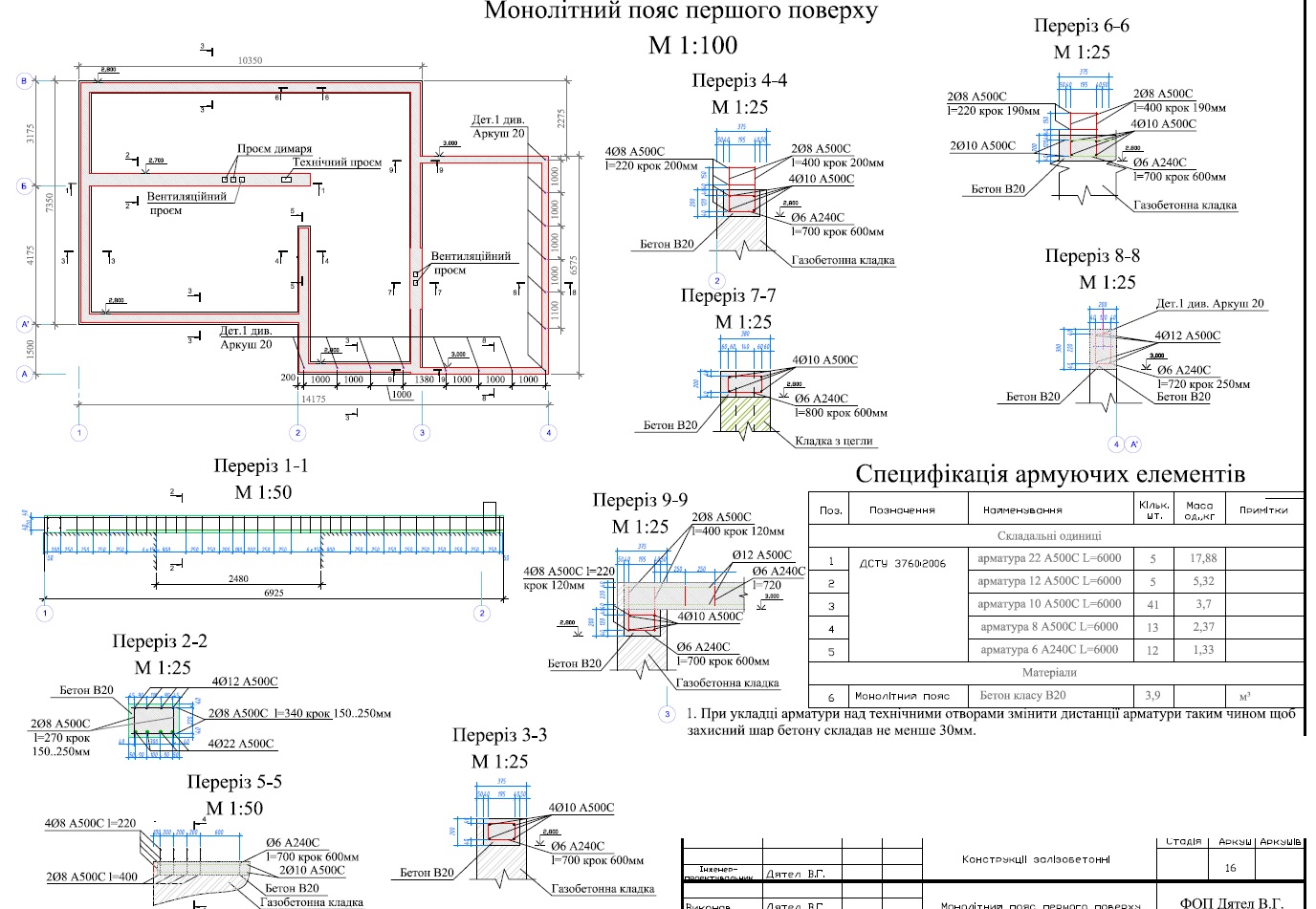

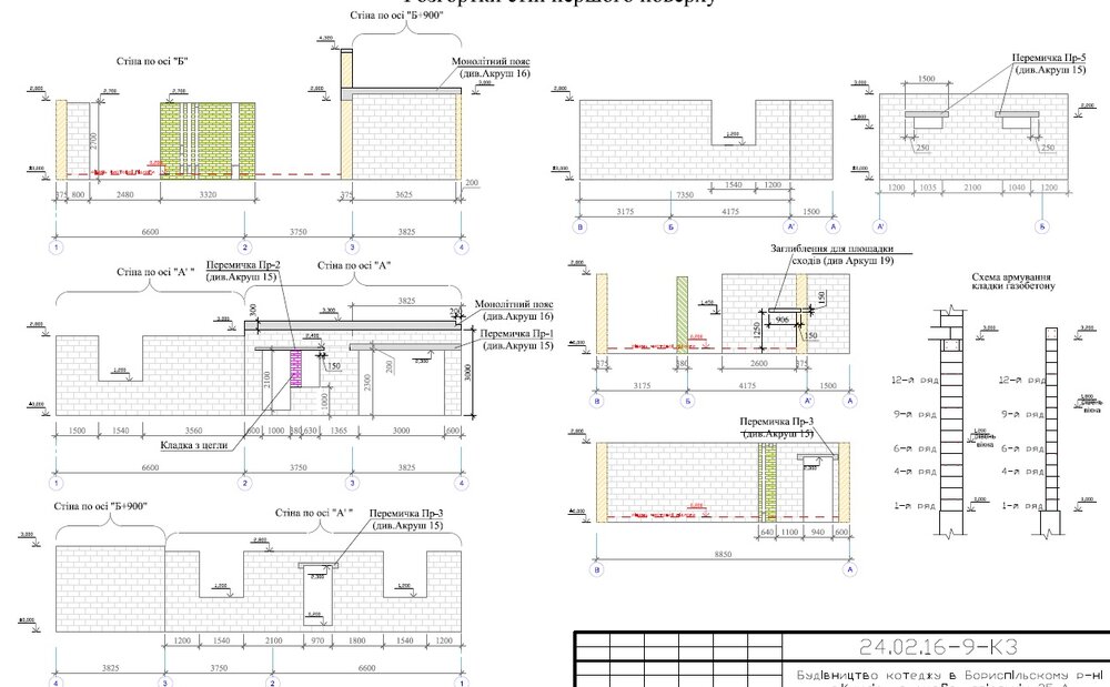

22 арматура на слух - это какой то перебор.
Да... толстенная и очень тяжелая :o Переріз 1-1 на первом листе, у меня там арка шириной 2500 мм, а над ней сходятся плиты перекрытия.
Еще в одном месте 16 арматура используется...
Если планируется утепление, то я бы просто заложил 50мм эппс по контуру снаружи армопояса, т.е. 250мм бетона и 50мм эппс. газоблок туда совать смысла не вижу никакого.
Армопояс под плитами помимо прочего предназначен для решения проблемы местного смятия, с которым Вы уже столкнулись, поэтому лучше перебздеть чем недобздеть. :)
Не видно размеров на чертежах (спойлер нельзя развернуть на весь экран), но с учетом небольших пролетов (4 метра) я не вижу особо проблем - но надо смотреть в комплексе (разрез по стене, что будет еще сверху и т.п.). Можете у конструктора своего проконсультироваться. Для плиты однозначно 200 достаточно, да и для работы армопояса как растягиваемого элемента тоже. Судя по разрезу 6-6 - обвязочный монолитный пояс предусмотрен.
У меня в проекте было 3 армопояса на разных уровнях, все шириной 200 и высотой 200. С коробом из арматуры 8мм. Так и сделали живьем. Все стоит 2 года без усадок и подвижек.
Обновите картинки, пожалуйста, я поставил большего формата....
На армопоясе будут лежать плиты, потом 9 рядов газоблока, еще один армопояс под мауэрлат и собственно крыша... Крыша из битумки...
Конструктор мой что-то не отвечает, видать замахался свои косяки исправлять :(

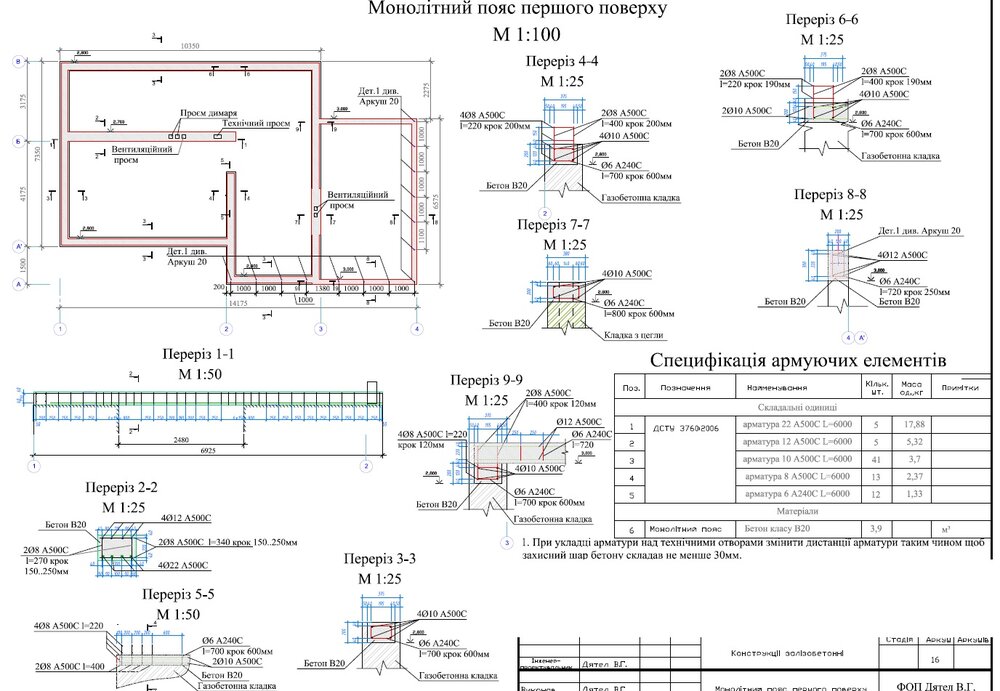

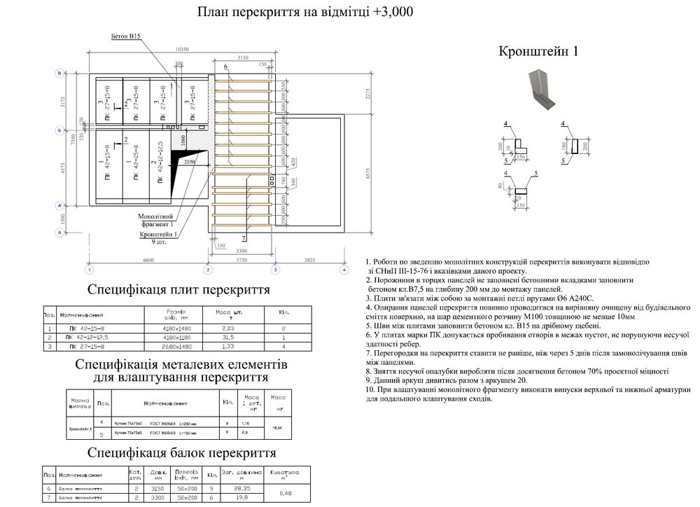

Давайте еще раз оба листа, без спойлера и полностью (с разрезом 3-3). И план кровли. Можно в pdf. вечером попробую посчитать

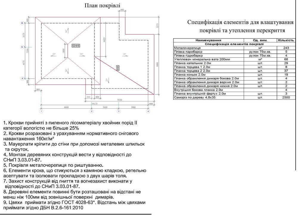

Крыша самого дома будет не вальмовой, как планировали, а двускатной, но из битумной черепицы... Над гаражом так и останется тот профиль крыши, что в проекте.

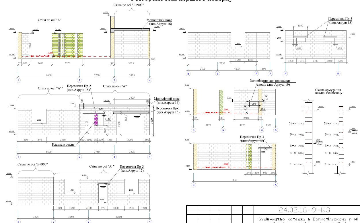

Там еще один косяк моего конструктора вылазит :( На схеме стен первого этажа, армопояс стены по оси А нарисован высотой 300 мм, а вот в схеме самого армопояса конструктив этого участка (переріз 3-3) прорисован высотой 200 мм.... Чему верить, не понятно :(
Если учесть что он таки 300 мм, то почему не проресованы и не проставлены переходы с низкого участка на более высокий, как это проставлено в местах соединения армопояса над гаражем и самим домом (перерізи 9-9)....
Глухая стена из 300 газобетона несет 7.5 тонн (с учетом эксцентриситета). Тут нагрузка примерно 3-4 тонны. То есть, если окон не больше половины стены (по стене по оси А'), то пройдет с армопоясом шириной 200 мм

Вот схема укладки арматуры армопояса центральной внутренней стены, в которой идут вытяжные каналы и дымоходы...
[spoiler=Переріз 2-2]
По условиям "архитектора" расстояние от центров внутренних прутов равно 100 мм.... Тоесть вытяжной канал который находится между ними должен быть не шире 80 мм (растояние то указано от центров, а не от края) ...
Идем далее ... Но ведь должен быть еще защитный слой бетона у арматуры, а это еще "минус" 20 мм с каждой стороны. И получается что вентканалы и дымоходы должны быть не шире 60 мм .... Ну хорошо, максимум 70 мм, украду по 5 мм с каждой стороны у защитного слоя.

В результате с той стороны где была подрезка кирпичей, в районе дымохода ТТ котла, ширина кладки аж 80 мм (!!!) И КАК МНЕ теперь там протянуть 2 арматуры ф22 да еще и в каркасе ф8 ? Одна без проблем, а две ни как. Тем более ф22 я лично не погну.
Получается с той стороны должен быть 15-20 мм защитного слоя бетона, это уже на две арматуры остается 40-50 мм пространства, из которых сама арматура занимает где-то 45 мм ...
Я в шоке :(
Из кирпича выложить нет возможности? Без такого слонячьего армирования?
Когда я в последний раз с ним разговаривал, то мне сказали делать все так как в проекте ...
Так и делаю, надеясь что там все правильно
Такое армирование там для перекрытия проема (и то, мыслится мне, с большим запасом). То есть в зоне вентканалов там нет необходимости в 4 нитках. Как вариант - оставить только крайние арматурины, а средние закончить возле проема - естественно, заведя их на стену, скажем, на 400-500 мм

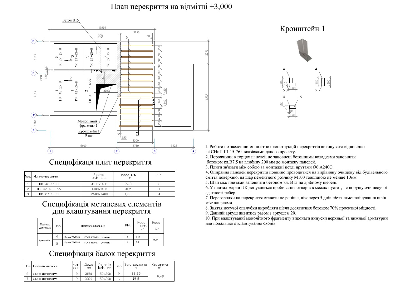

На этой балке сходятся плиты перекрытия
Без претензии на истину - при нагрузке 5 т/м (3 тонны от перекрытия и 2 тонны от кровли) при высоте балки 300 мм и ширине 380 проходит армирование из 4 ниток 10-ки. Прогиб при этом 5 мм ( в допуске). 22 арматура - запас 4 раза, то есть 20 т/м. Их там точно нет

Видно проект делал архитектор без конструктора - "Я художник, я так вижу!" (С) :D
