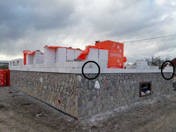

продовжую робити перший ряд
думаю ще пару робочих днів і завершу
нажаль мало часу на кладку, тому темп невисокий
зато рівненько все - чи не так?

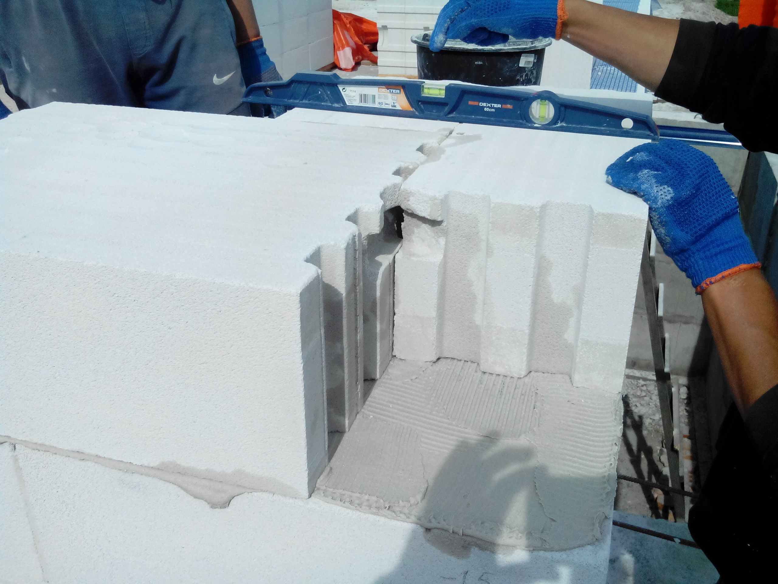

С интересом гляну на вашу версию перевязки такого угла! Жду фотки...

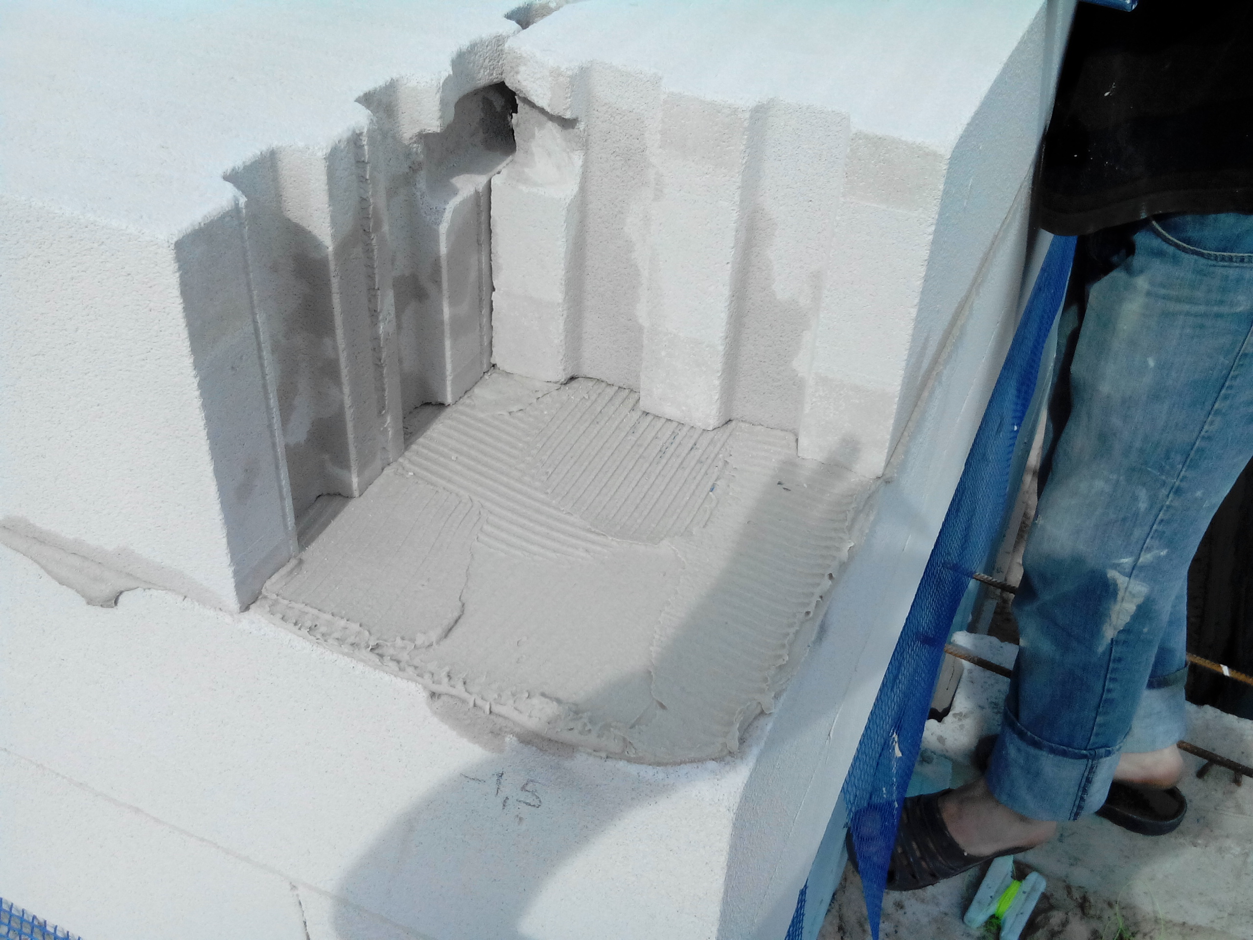

picture.php?albumid=7185&pictureid=86923
тут можна роздивитися
я розумію про що Ви
Але мені Ваш варіант перев"язки теж не здається дуже хорошим (моя суб"єктивна думка), я навіть не впевнений в тому як краще.

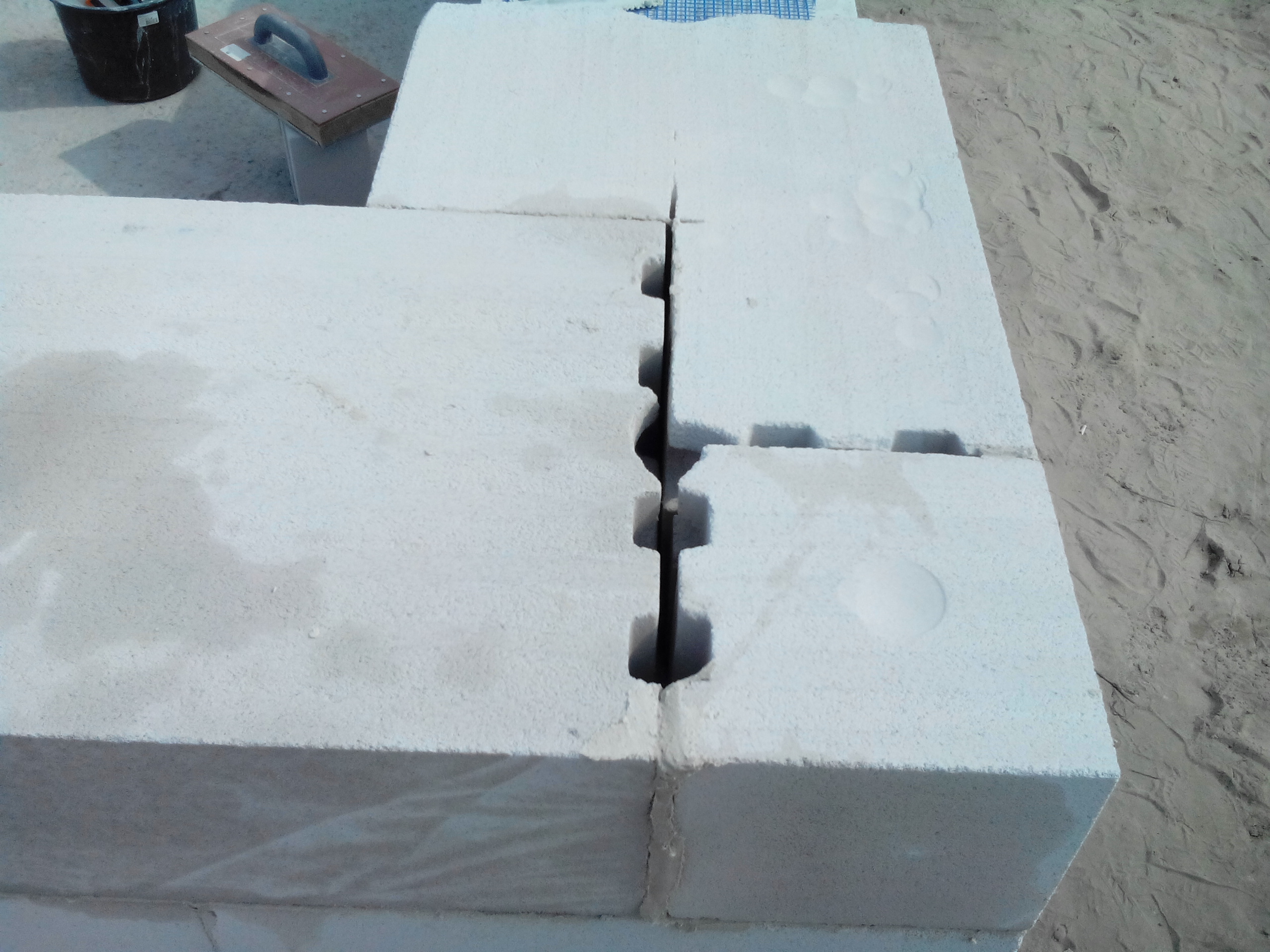

В Вашем варианте перевязка УГЛА в пол блока идёт только по одной стороне! в одном направлении.:)
Добавлено через 9 минут
А чем плоха перевязка по 10 см такого угла со стенами в 50 см?
При учёте срезания замка, для того чтобы получился ровный угол, длина блока уменьшается на 4см и составляет 56см при этом перевязка составит 6см что ниже нормы регламентируемой ДБН для кладки стен из ГБ (мин 10см)!:D
Навіщо щось зрізати? На фото ніби гладкий блок і перев"язка як раз по нормам 10см
А якщо і зрізати, то гребінь і довжина не зменьшиться
У ТС пазогребневый блок... или вы и тут будете сомневаться?:D
Для того, чтобы получить ровную поверхность угла нужно срезать паз, а это 4см.. или и тут есть сомнения?
Если Вы строите колхозно-сарайным методом или руки не стоят сделать "по людски" то срезать ничё не надо и перевязывать тоже!
Ви одним коментарем одразу два вида блока хочете охарактеризувати...
По блоку паз-гребінь, не легше гребінь зрізати?
так
в мене в один бік хороша перевязка угла, а в інший 10см, саме 10 см, не 6
я кладу шипами наружу і срізаю тіки шипи, блок залишається 60 сантиметровим
попередньо думаю заармувати угли 3метровою арматурою (по 1,5м на кожен бік) в одну нитку через ряд (той ряд що з меншою перевязкою)

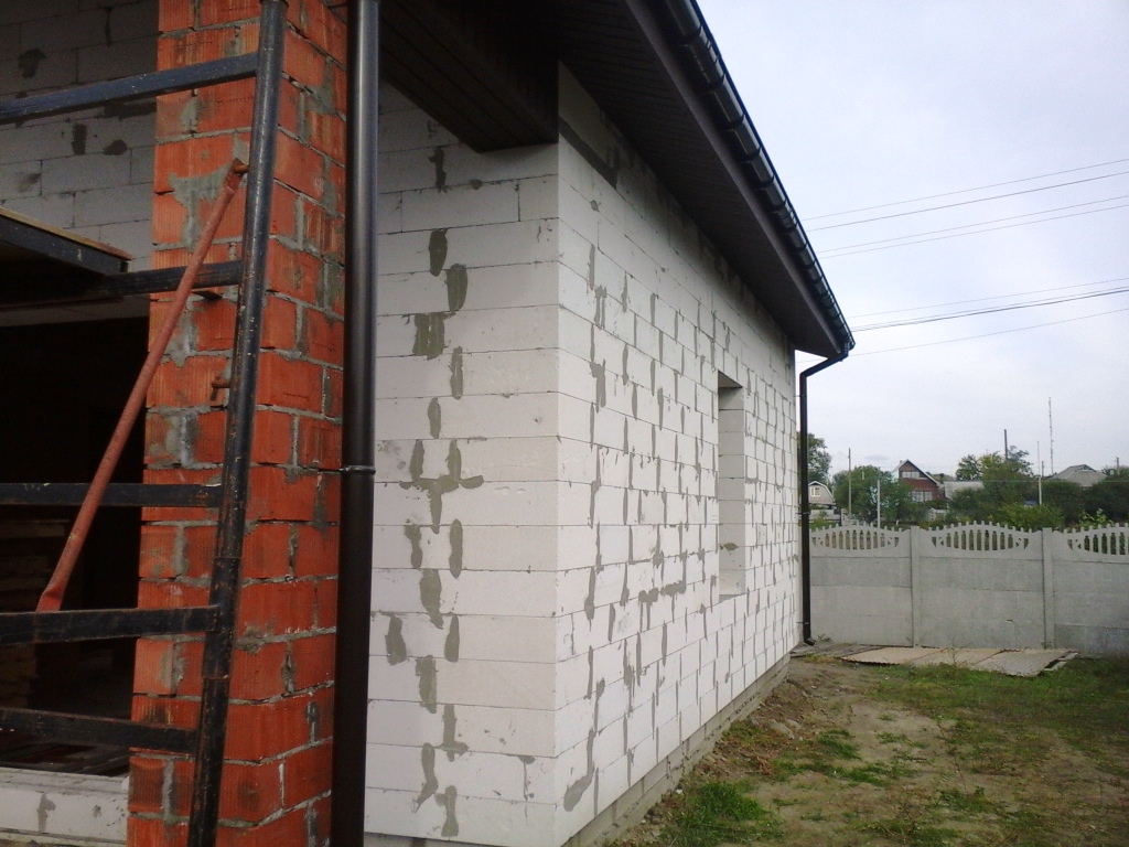

сьогодні зробив третій ряд. Темніло, поспішав, тож фото в п"ятницю, завтра не працюватиму.
Шановный! Вы хоть раз делали кладку??? в угол приходят последовательно как пазы так и гребни...
Вух!!! Тяжко со "спецами" дискутировать!
Делайте как можете и знаете. Вам пытаются рассказать как правильней и лучше, а вы как в анекдоте... "Мужик, с этого моста в реку не надо прыгать, можно разбить голову!" - " шоооо? не может быть!!! Ща проверим..."
tansss вы конечно профи, и нам с вами спорить не гоже. Но ей Богу я ни разу не видел, чтобы на углах обрезали блок по пазу. Если выступает гребень, его теркой стирают, если на углу получается паз - просто заштукатуривают. Т.е. 600мм блока, как ни крути в кладке.
