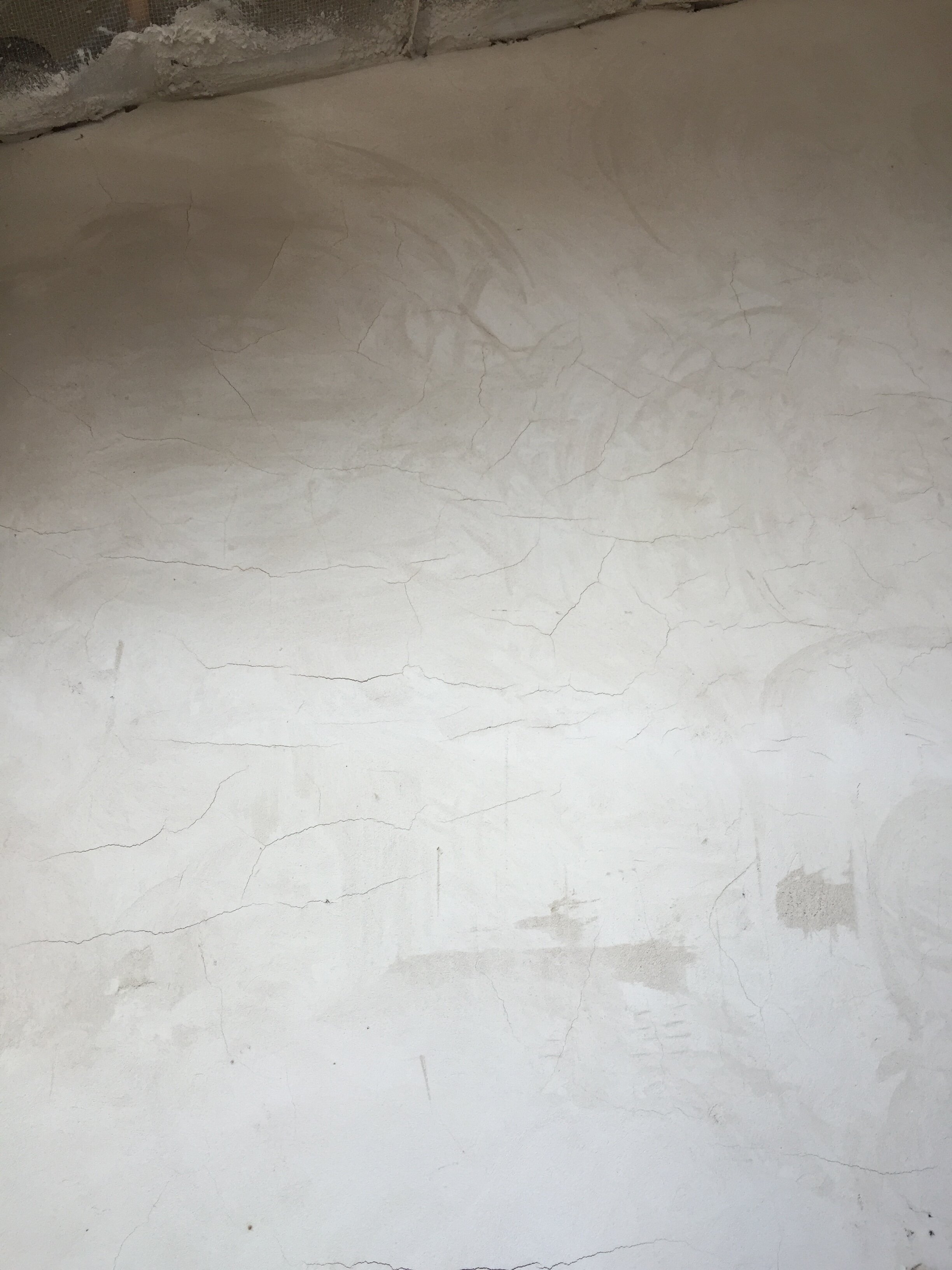

Німець Опубліковано: 11 липня 2016 Поділитись Опубліковано: 11 липня 2016 Купив квартиру в новобудові. Вчора побачив штукатурку стін і щось мене напрягає такий вигляд. Подивіться фото, пліз і скажіть чи це ПО НОРМАМ, що є тріщини (вони не всюди!). Чи варто претензїї виставляти? Якщо так-на що спиратися? Дякую! Посилання на коментар Поділитися на інших сайтах More sharing options...
KuN Опубліковано: 12 липня 2016 Поділитись Опубліковано: 12 липня 2016 Простучите стены. Есть отслоение штукатурки или нет? 1 Посилання на коментар Поділитися на інших сайтах More sharing options...
Гочик Опубліковано: 12 липня 2016 Поділитись Опубліковано: 12 липня 2016 Не нормально! Для половини буд.компаній нажаль це норма. Поодинокі тріщини допускаються, але у Вас штукатурку геть порвало. Повний демонтаж, бо за 1-2 роки сама почне відвалюватись. Посилання на коментар Поділитися на інших сайтах More sharing options...
silver8848 Опубліковано: 12 липня 2016 Поділитись Опубліковано: 12 липня 2016 Не нормально! Для половини буд.компаній нажаль це норма. Поодинокі тріщини допускаються, але у Вас штукатурку геть порвало. Повний демонтаж, бо за 1-2 роки сама почне відвалюватись. Не обязательно отпадет. Такие трещины могут быть когда: 1. было много воды в растворе 2. быстро высыхала при высокой температуре на улице 3. дали мало извести 4. дали слишком много цемента 5. толстый слой Простучите, если нет глухого звука, то будет стоять. Если есть глухой звук и отпадает значит сбить, стену намочить от пыли и повторно штукатурить. У меня был вариант 3. Потом на шпаклевке проявились трещины, но штукатурка не отпала. У знакомого вариант 4. Те же проблем- на шпаклевке проявились трещины, но штукатурка не отпала. Во избежание трещин на шпаклевке нужно будет применять стеклохолст. Сетка для шпаклевки не поможет. 3 Посилання на коментар Поділитися на інших сайтах More sharing options...
Пий Опубліковано: 12 липня 2016 Поділитись Опубліковано: 12 липня 2016 Простучите, если нет глухого звука, то будет стоять. Вот правильное мнение. и это-не думаю,что застройщику можно предъявить. Посилання на коментар Поділитися на інших сайтах More sharing options...
porterlv Опубліковано: 12 липня 2016 Поділитись Опубліковано: 12 липня 2016 Усадочні тріщини. Якщо не відслоюється - чистова обробка перекриє. Якщо відслоюється - збивати... У себе таке бачив, коли оштукатурив звичайним способом газоблок... Стоїть другий рік, проблем нема. Хіба, при фарбуванні, як стіну намочив - затерьті усадочні тріщини проявило як ренгеном (після висихання не видно). Посилання на коментар Поділитися на інших сайтах More sharing options...
Гочик Опубліковано: 12 липня 2016 Поділитись Опубліковано: 12 липня 2016 Не обязательно отпадет. Простучите, если нет глухого звука, то будет стоять. Если есть глухой звук и отпадает значит сбить, стену намочить от пыли и повторно штукатурить. Таке забухтить 100%, а потім і відпаде. Не одразу, але впаде. Зі звуками навпаки: глухий - нормуль, дзвінкий - уже бухтить. ТС, намочіть і висушіть декілька разів це місце і побачите як бухтітиме. Доречі, що там під штукатуркою? Може є мет сітка, на якій ця штукатурка повисне? Посилання на коментар Поділитися на інших сайтах More sharing options...

Німець Опубліковано: 13 липня 2016 Автор Поділитись Опубліковано: 13 липня 2016 (змінено) Таке забухтить 100%, а потім і відпаде. Не одразу, але впаде. Зі звуками навпаки: глухий - нормуль, дзвінкий - уже бухтить. ТС, намочіть і висушіть декілька разів це місце і побачите як бухтітиме. Доречі, що там під штукатуркою? Може є мет сітка, на якій ця штукатурка повисне? Цегла. Сумніваюся, що там є сітка! Навіть впевнений. Добавлено через 1 минуту Ок. Смішки смішками, але я так і не зрозумів: це норма чи ні? Повірте, якщо це погана штукатурка я зможу видерти осі забудовнику;)))) Змінено 13 липня 2016 користувачем Пий мат Посилання на коментар Поділитися на інших сайтах More sharing options...

Німець Опубліковано: 18 липня 2016 Автор Поділитись Опубліковано: 18 липня 2016 Стукав/грюкав в пятницю-руки збив. Немає враження, що відстає від цегли. Монолітом тримається. Навіть не знаю.... Посилання на коментар Поділитися на інших сайтах More sharing options...
NikolayII Опубліковано: 4 серпня 2016 Поділитись Опубліковано: 4 серпня 2016 Стукав/грюкав в пятницю-руки збив. Немає враження, що відстає від цегли. Монолітом тримається. Навіть не знаю.... Значить забийте на це діло))) якщо нема барабану значить все не так погано. Зробіть ще дві речі: постукайте кісточкою пальця по самому краю тріщин а потім надавіть сильно на край трщини, якщо відчуття таке, що зламалось, то збивати цей шматок і перештукатурювати. Посилання на коментар Поділитися на інших сайтах More sharing options...
