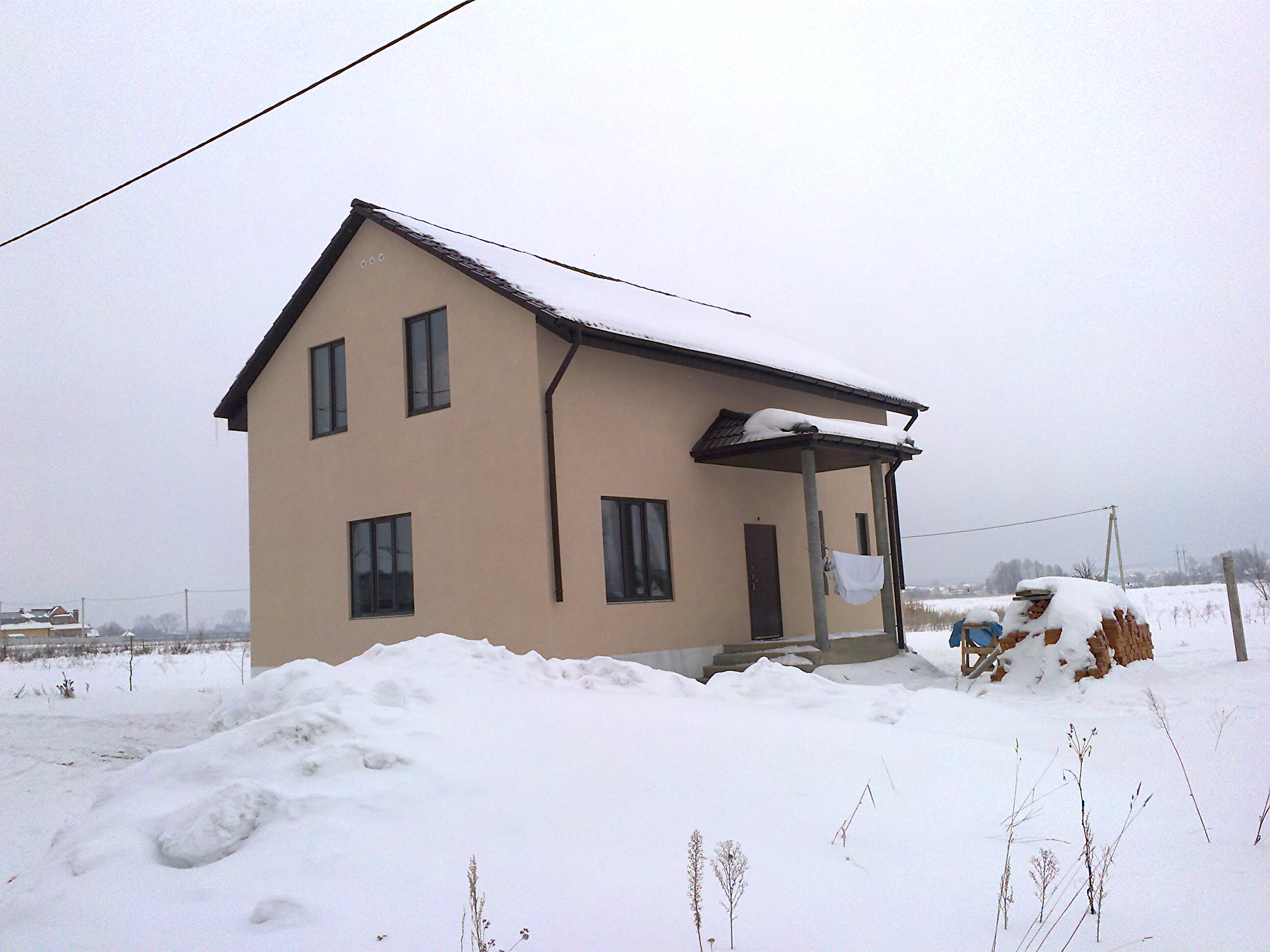

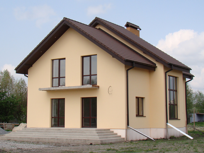

проект индивидуальный
архитектурно-строительная часть (без коммуникаций!, меня это вполне устраивало, так как за время стройки уже семь раз концепция менялась)
2 этажа, цоколь, гараж
domik.se-ua.net/page1
Построенное несколько отличается от проекта - осознанно отказались от эркера в столовой и балкона над ним о чем нисколько не жалеем.
Несколько переиграли санузел и кладовочки в спальне - получился санузел и гардеробная. На первом этаже гостевой санузел и топочная.
Реализация проекта - на стадии "коробки" . Желающие посмотреть/прицениться - добро пожалуйста!

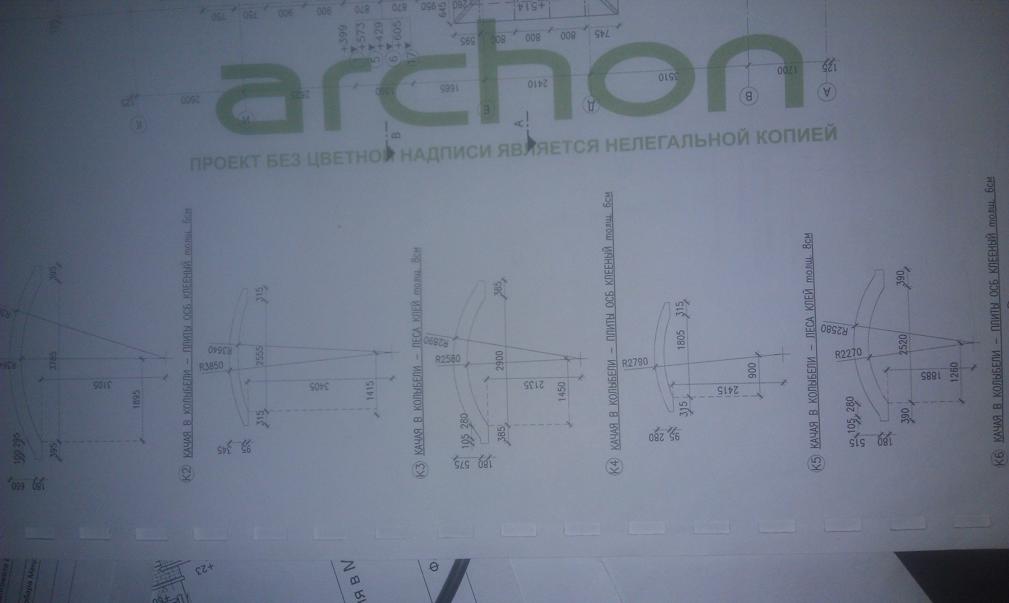

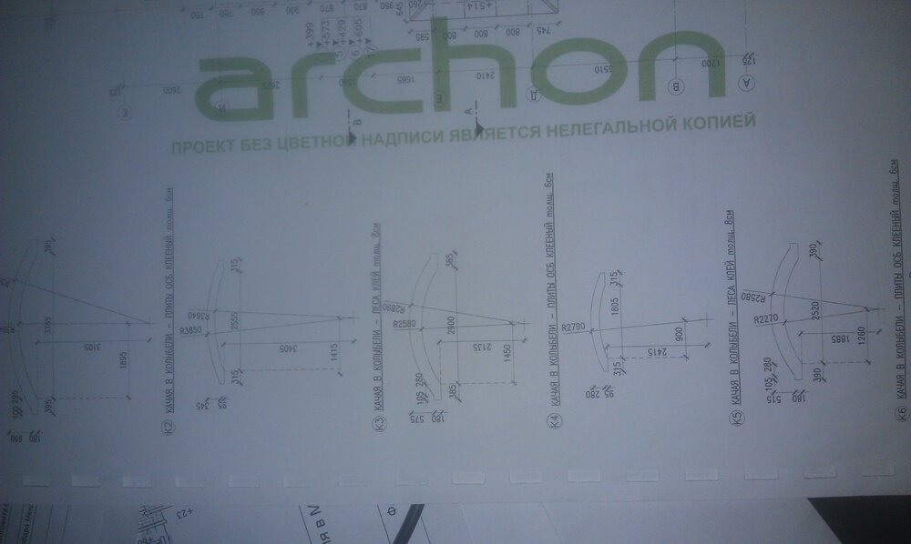

вы в корне не правы, время от времени переделываю VIP польские проекты "под индивидуальные потребности заказчика", так вот казалось бы проекты "типовые" разработаны лет 5-7 назад, но как ни странно во многих их них есть грубые ошибки, в основном при проектировании вентиляции, мансардных конструкций... Почему не вносят изменения в них или скажем почему они не обкатаны - для меня загадка, но факт - есть фактом.
Ибо время - деньги и никто не будет в Польше вам переделывать что либо, вносить изменения, даже если найдена ошибка, потому как этот "геморой" затрагивает всю сеть дилеров, но зачастую украинские , российские
представители польских контор не локализируют проекты под "страну", а "тупо" используют машинный перевод =)) думаю переводят проекты в "google.translate" и не более того. У меня сейчас на руках несколько проектов польской конторы архон стоимостью свыше 25000 грн. каждый, так вот - этот переврд можно отправлять без подготовки для сценариев КВНщиков - для стеба =)).
Например некоторые стропильные конструкции у них имеют в переводе название:
"КАЧАЯ В КОЛЫБЕЛИ"
Вот вам и уровень типового проекта и такой мегабредятины и маразма в технических и конструктивных решениях в таких проектах полно, как факт скидываю скриншотец внизу чудо перевода-локализации, дабы не быть балаболом. Заметьте, тот проект на скрине стоит свыше 25 000 грн, а не 5000 - 6000 грн.
В общем в типовых проектах еще при Союзе была именно такая схема, которую вы описали выше, сейчас это не работает
