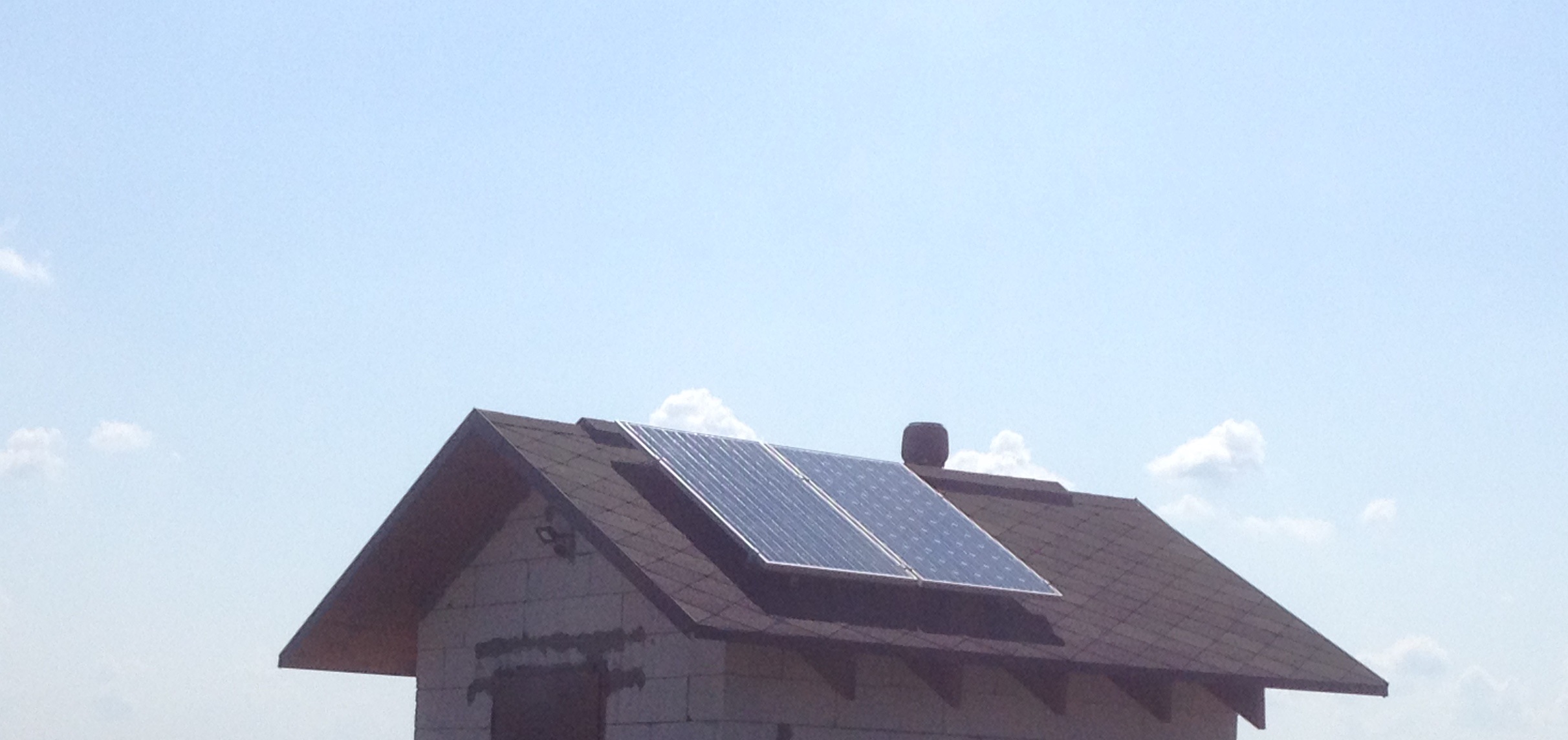

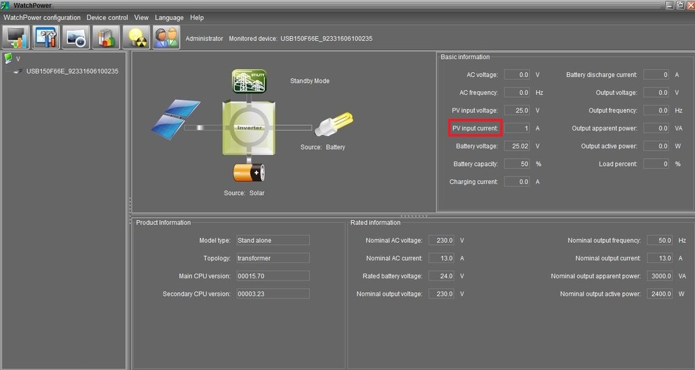

Vitaliy_Goy Опубліковано: 3 серпня 2016 Поділитись Опубліковано: 3 серпня 2016 Здравствуйте. В чем может быть проблема? Стоит 2 моно панели по 160Ватт 24В Квазар, днем в пике солнышка. Заряд аж 1 Ампер, в чем может быть проблема? Кабель: панели 6мм, аккумуляторы 25мм, сеть на выход 4мм Посилання на коментар Поділитися на інших сайтах More sharing options...

APS_UPS Опубліковано: 3 серпня 2016 Поділитись Опубліковано: 3 серпня 2016 В чем может быть проблема? Стоит 2 моно панели по 160Ватт 24В Квазар Панели включили параллельно? На фото напряжение PV - 25V. А какой диапазон PV инвертора? Посилання на коментар Поділитися на інших сайтах More sharing options...

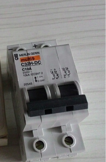

Dalet Опубліковано: 3 серпня 2016 Поділитись Опубліковано: 3 серпня 2016 Панели включили параллельно? На фото напряжение PV - 25V. А какой диапазон PV инвертора? да правильно он включил, там PWM зарядник, по другому никак. хотя мог конечно, и последовательно втулить, там 78В полка, не спалит. Тогда максимум 5А с них выдавит пысы. сегодня у меня один товарищ купил автомат DC 2Р поляризованый, и подключил согласно нарисованных на нем знаков полярности, результат - дым из контроллера. потом звонил притензии предъявлял. Посилання на коментар Поділитися на інших сайтах More sharing options...
APS_UPS Опубліковано: 4 серпня 2016 Поділитись Опубліковано: 4 серпня 2016 Стоит 2 моно панели по 160Ватт 24В Квазар, днем в пике солнышка. Как зарядное инвертора может заряжать 24 вольтовую батарею при напряжении PV = 25V? Может начать с простого - проверить СП? Посилання на коментар Поділитися на інших сайтах More sharing options...

Dalet Опубліковано: 4 серпня 2016 Поділитись Опубліковано: 4 серпня 2016 Может конечно ошибаюсь, но там таких настроек нет. Есть ток заряда и выбор напряжения заряда. Верно, настроек по емкости там нет Предложите замену DC 2Р автомату из Вашего ассортимента. 220v.com.ua/PV-modules/2044.html Думаю проблема в пункте 31 меню, он у меня стоит по умолчанию. да, гдето в настройках. Добавлено через 55 секунд Может ли быть проблема в самом инверторе? навряд, для проверки, отключаем сеть, если она есть, включаем нагрузку и смотрим что и как 1 Посилання на коментар Поділитися на інших сайтах More sharing options...

Dalet Опубліковано: 4 серпня 2016 Поділитись Опубліковано: 4 серпня 2016 Ну по расчетам они и восстанавливаться со скорость 1А :sad: Если все таки это не в настройках меню и не СП проблема, ремонт возможен и как дорого он может стоять? ремонт чего? сначала нужно проблему установить, а потом уже себя грузить по той фото, что есть я вижу, что есть ток от модулей 1А, но заряд 0А, вопрос чего тогда 25В, если не нагружено поле, а панели точто 24В?, хотя может он на свои нужды берет 1А от модулей, но тогда опять, чего 25В, должно было бы быть больше Добавлено через 10 минут Vitaliy_Goy, а это только мне так кажется что одна панель моно а вторая поли, или то из-за угла сливается рисунок? Посилання на коментар Поділитися на інших сайтах More sharing options...

Vitaliy_Goy Опубліковано: 6 серпня 2016 Автор Поділитись Опубліковано: 6 серпня 2016 1. Всегда был включен инвертор, который потреблял 1А 2. Одна солнечная панель имеет дефект в среднем ряду, где именно буду выяснять, тем самым дает всего 25в. Вторая работает гуд и выдает 38,9-40 3. Решил обновить прошивку инвертора, с первого раза не получилось (вылез эррор), после неудачной попытки перестал работать выключатель инвертора. Попытался прошить второй раз, вылез эррор и на этом "жизнь инвертора" оборвалась. Теперь имеем постоянно горящие 3 диода и больше ничего. 4. Пытался выяснить кто у нас может починить, оказалось это очень сложно или даже невозможно. Так что не только из айтелефона могу сделать кирпич Посилання на коментар Поділитися на інших сайтах More sharing options...
tollyn Опубліковано: 6 серпня 2016 Поділитись Опубліковано: 6 серпня 2016 2. Одна солнечная панель имеет дефект в среднем ряду, где именно буду выяснять, тем самым дает всего 25в. Вторая работает гуд и выдает 38,9-40 Какая температура панелей и уровень наклона и освещености одинаковый при замерах? Посилання на коментар Поділитися на інших сайтах More sharing options...
Dalet Опубліковано: 6 серпня 2016 Поділитись Опубліковано: 6 серпня 2016 Какая температура панелей и уровень наклона и освещености одинаковый при замерах? Шоб на холостом ходу получить настолько разные показатели нужно постараться разместить панели кардинально в разных условиях. Одну под прямым солнцем а другую в потемках. Не думаю что ТС способен на такое. 1 Посилання на коментар Поділитися на інших сайтах More sharing options...
Vitaliy_Goy Опубліковано: 6 серпня 2016 Автор Поділитись Опубліковано: 6 серпня 2016 Шоб на холостом ходу получить настолько разные показатели нужно постараться разместить панели кардинально в разных условиях. Одну под прямым солнцем а другую в потемках. Не думаю что ТС способен на такое. А прошивка от Вашего КьюПауера подойдет, а то я пытался ею шить?! Добавлено через 1 минуту Какая температура панелей и уровень наклона и освещености одинаковый при замерах? Идентичны друг другу. Посилання на коментар Поділитися на інших сайтах More sharing options...
