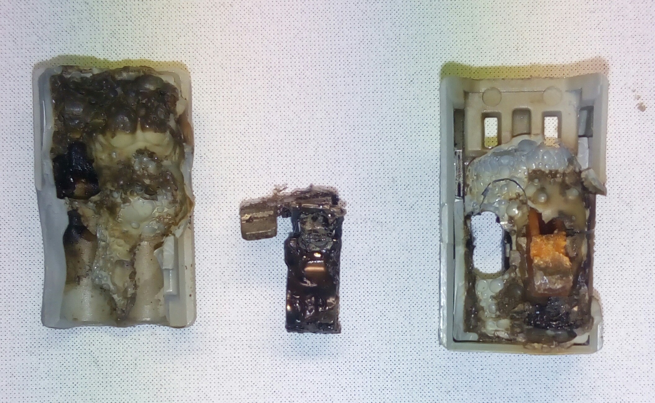

но никогда не слушайте, что многопроволоку можно без проблем напрямую вставлять в ВАГО. Фото из личного опыта.
