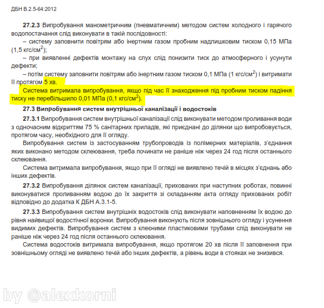

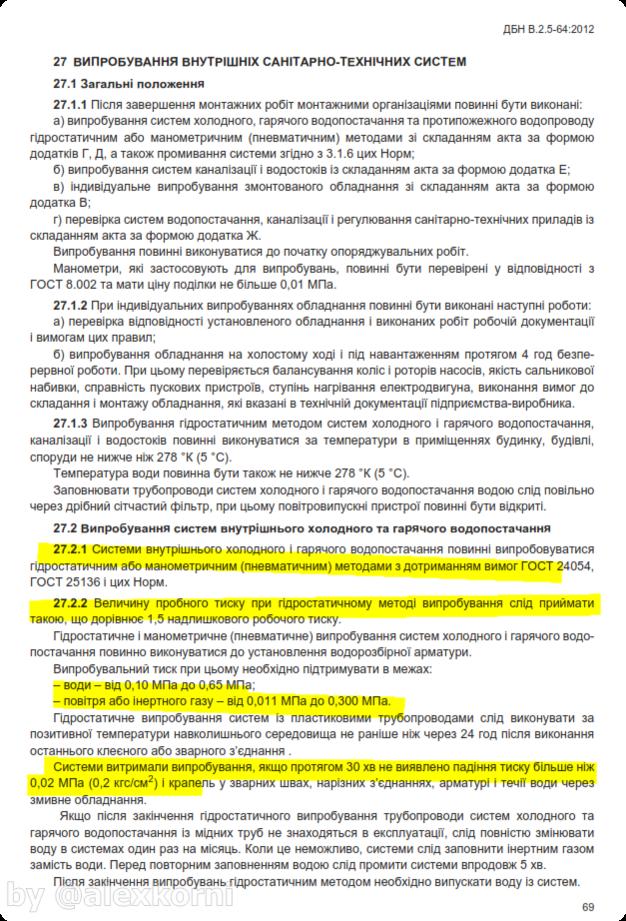

Некорректные рекомендации.
Время испытания давлением - регламентируется минутами (если воздух) и часами (если вода).
"Стрелка падает"
всегда
Но величина этого падения давления - тоже регламентируется. Как и время.
Термин "обычно" - не катит. Величина давления тоже регламентируется на строгую величину превышения рабочего давления.
Не знаете - не советуйте.

ДБН это и есть идеал. Там чётко всё всем разжовано. Но почему то шабашники его не читают. Оно им не надо. Да и Заказчик в частном строительстве его тоже вряд ли читает. Можно узнать, где были неоднозначные толкования?
Что изменит в данном случае, если я скажу, что давление упало на 0,5 Бара?
ДБН - это не "идеал".
Это - норматив, стандарт.
А вот "шабашники" - это не ориентир.
Пример "однозначных", измеримых толкований - в приложении. Разницу с Вашими некомпетентными рекомендациями можете оценить сами.
