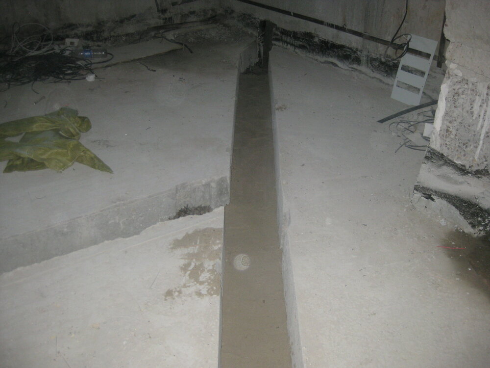

Крупной, к примеру построили дом а проложить каналию забыли (фото ниже).
А то что у Вас дело житейское, и ничего сложного в этом нет. Для самоуспокоения после соединения трубы попросите накачать давление 10 бар и повесить манометр. Если за неделю таким давлением не порвет можно 100% спать спокойно.
ого!))))))))) такое бывает? прикольно! все сдаюсь! и за совет спасибо! а не порвет остальные трубы?
