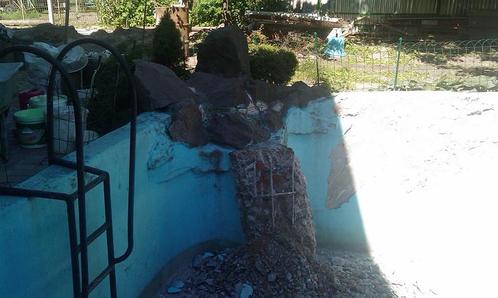

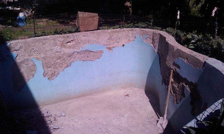

Аппендикс, все же кажется удастся разбить.
Фотки после оббивания отлетевшей щикатурки прикрепил.
Далее что? Щикатурить цементом? Гидроизоляцию под лайнер делать? Если делать то чем?
Походу те камни которые над апендиксом тоже нужно убирать и ровнять борт что лайнер запустить.
Не это жалко, лучше под них запустить. Вода туда все равно не доходит
Очистить надо полностью, выровнять борты и отштукатурить (очень хорошо)!
гидроизоляции не нужно (плёнка сама гидроизоляция).
Камни НУЖНО снимать, под них Вам плёнку никто паять не буде - это брак изначально, да и осуществить это практически весьма сложно...

Ну приеду домой посмотрю, что с камнями можна будет сделать. Камни залиты в стенку кажется, и это уже будет большая проблема.
Закладные могу и потом повставлять, ибо надо копать траншеи, а там цветы.
:o Теща просто убьет. Постараюсь решить конечно.
Да и с закладными отверстиями не так все гладко, треть басейна облита тротуарной плиткой.
Думаю форсунки поставить по обе стороны этого аппендикса - 2-е.
Скиммер на месте той дырки что в стенке труба 50-ка. А вот куда приямок ?

Дело конечно Ваше, но у Вас немного неправильный подход к строительству сложного гидротехнического сооружения:beer:
Рискуете получить 30 м3 болота....
Это проблема большого перфоратора:beer:

Камни - влитые в бетон гранитные брылы размером 1х1.5м 8-) еще й в железобетоне.
Я один такой краном за угол поднимал просверлив в нем дырочку в 20мм и просунув проволоку даже без строп.
Нашел каких-то подрядчиков, завтра обещали подъехать посмотреть.
Цветы таки да придется пересадить :p
по всему периметру?:o
выбейте из подрядчиков предполагаемую схему циркуляции и выложите сюда - обсудим...
