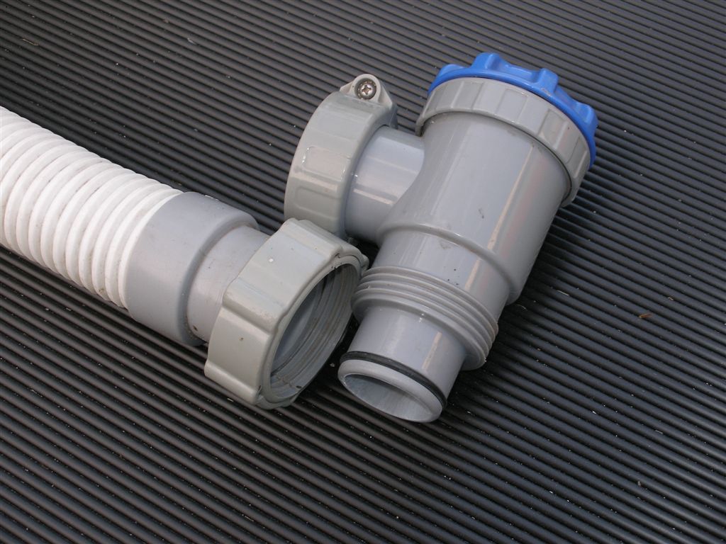

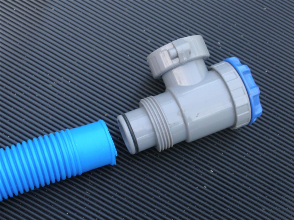

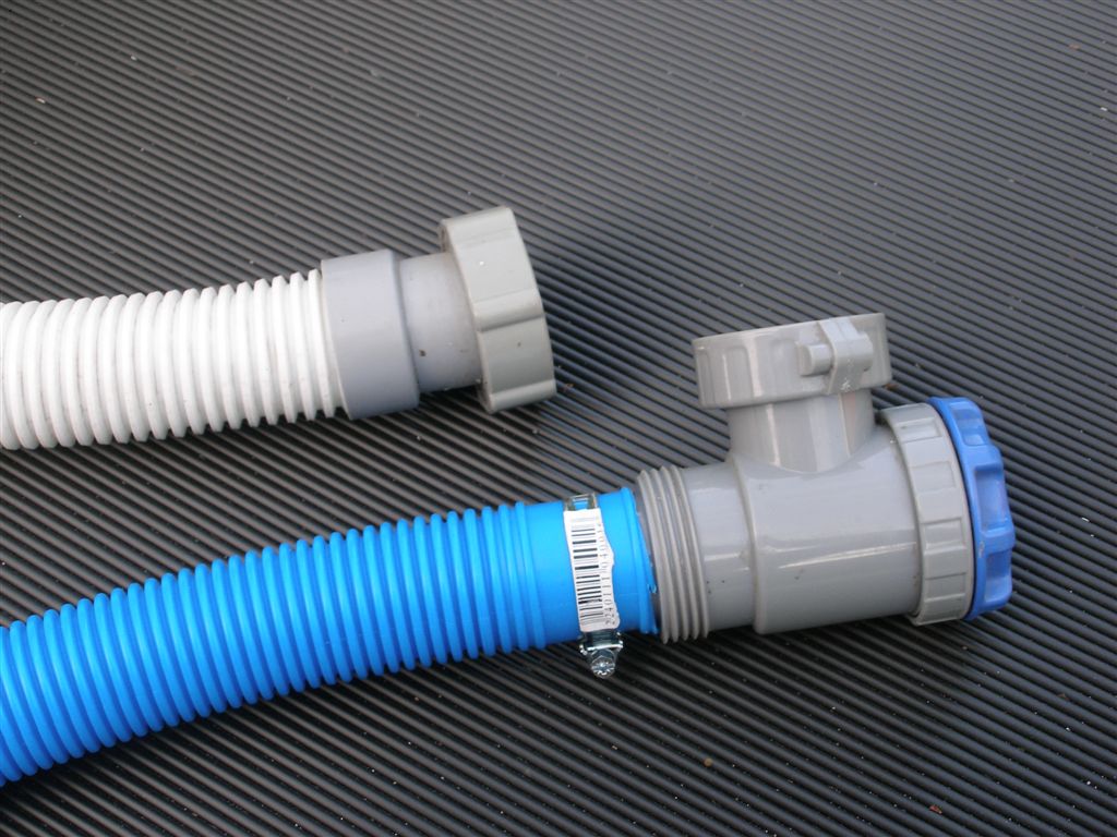

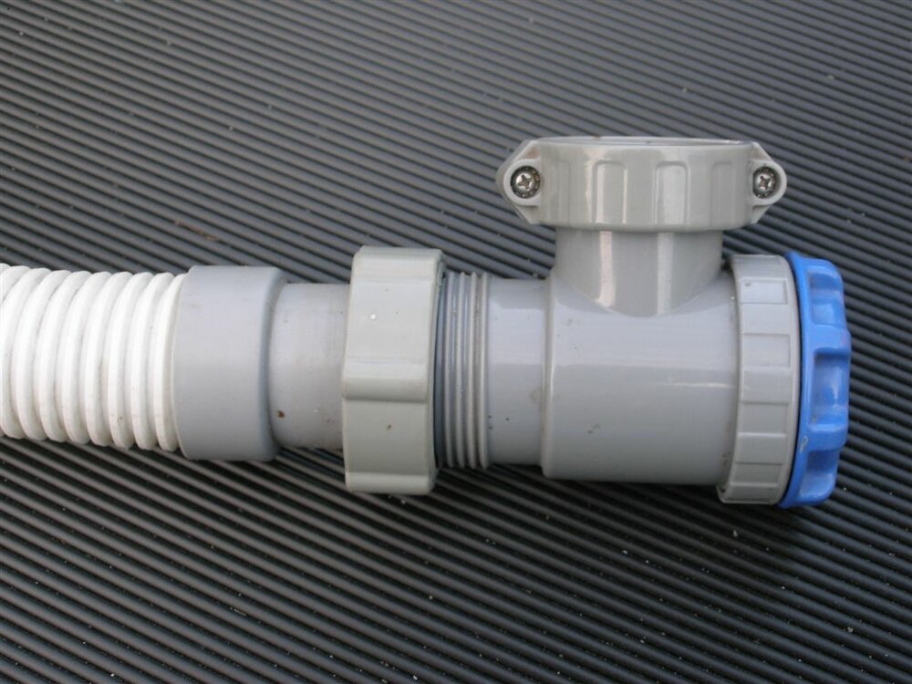

LM Опубліковано: 31 травня 2011 Поділитись Опубліковано: 31 травня 2011 Немного из опыта эксплуатации каркасника. Хочется взглянуть в глаза, тому, кто это спроектировал. (ссылка на изображение устарела) Может кому пригодится: нашел компромисное решение перехода от уникальных китайских резьб (не совпадающих с "обычными" дюймовыми) на стандартные. Правда для этого придется выкинуть "родные" трубы, но зато добавив "стандартный" переходник с 1 1/2" на 2" можно без проблем подключить песочную фильтровалку (не специальную для каркасников, а любую) или, что в моем варианте, подключить коллектор для нагрева воды к басссейну. Собственно, все на фото. Труба - обычная на 38-40 мм диам. С резинкой (та , что порвана у Андрея на фото) - становится очень плотно, можно без резинки, плотно зажав хомутом. 1 Посилання на коментар Поділитися на інших сайтах More sharing options...
