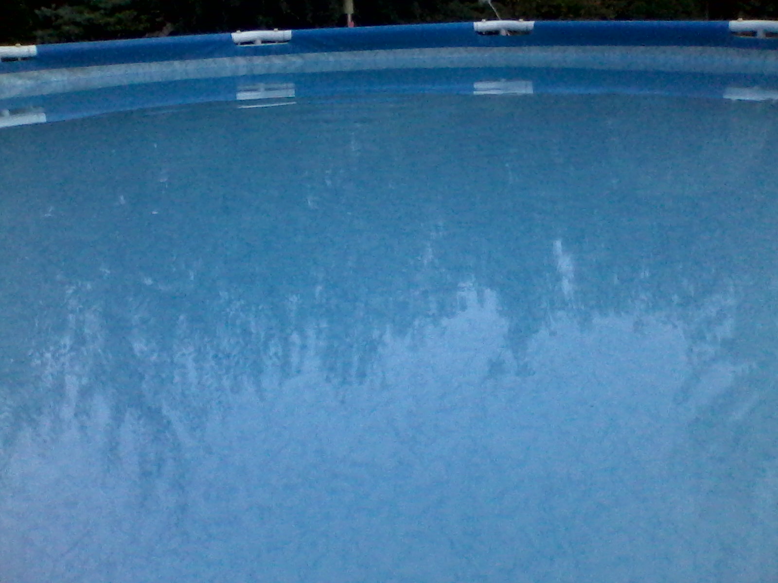

Ливси Опубліковано: 31 липня 2012 Поділитись Опубліковано: 31 липня 2012 Уже месяц на пергидроле, итог не может не радовать. Первые выводы - добавлять каждых три недели, дабы не доводить до липких стенок. По любому нужен песочный фильтр так как картриджный не улавливает окись железа и микропыль( даже если добавлять флок). Пока нет песочника поступаю так - микропыль высасываю поливочным шлангом за пределы бассейна(уходит не более 3 минут и 0,5 см уровня воды), затем долить воду и ФСЕ!!! Фото 30.07.2012 в 20.30 Полностью согласен. Штатный фильтр для сбора мусора с поверхности. Периодически пылесосю дно - Насос БЦ, плюс щетка с пылесоса, иногда коагулянт, выливаю на полив, потом добавляю свежей для уровня. Посилання на коментар Поділитися на інших сайтах More sharing options...
