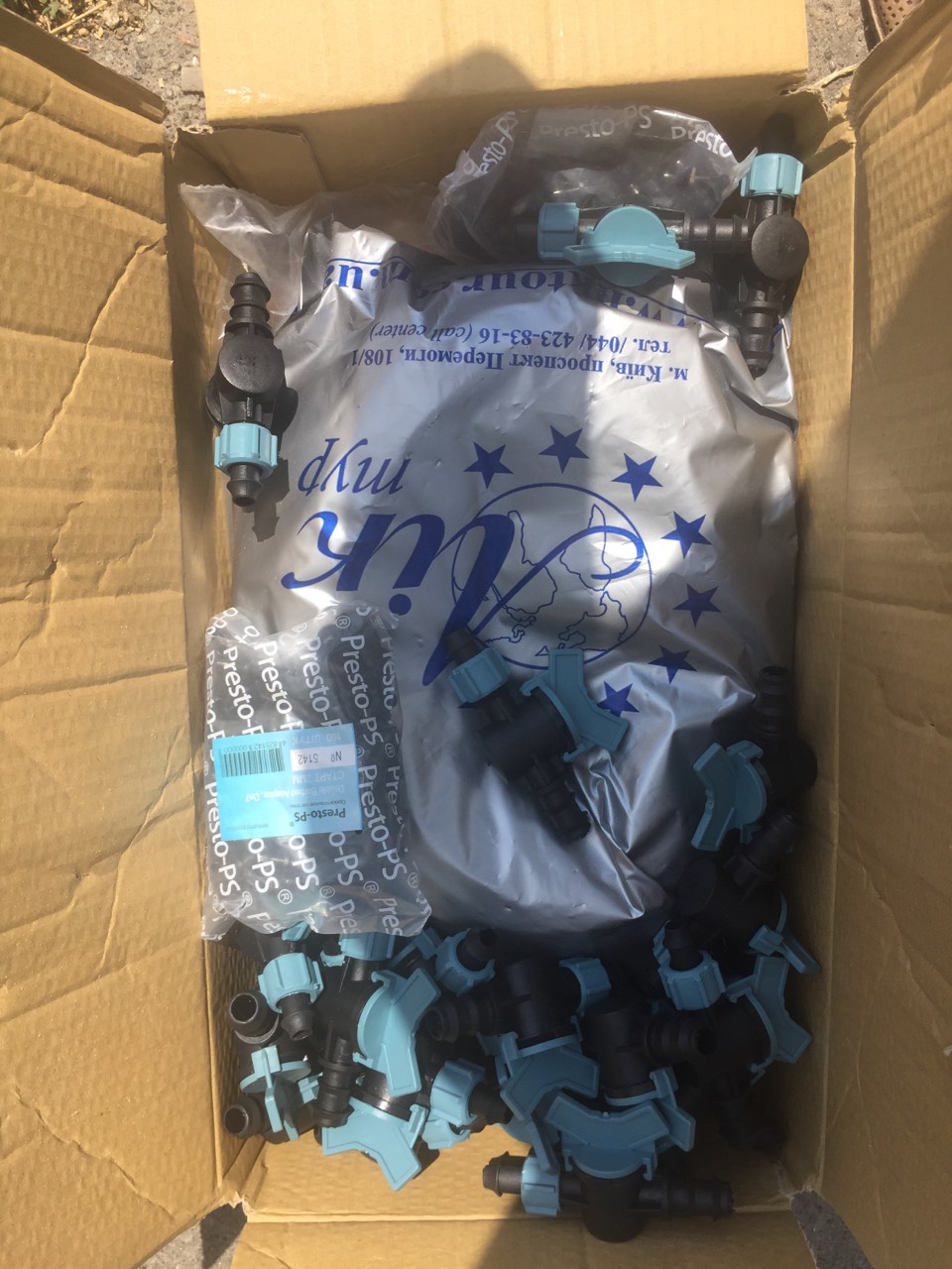

угораздило меня связаться с Life Garden:(
структура у них такая:
Дмитрий - в поле
В офисе (под вывеской туристической фирмы) - человек, который максимум может выдать товар, в теме полива - 0
По факту -
1. Пытались продать под маркой presto совсем левые краны, когда я это понял и озвучил Дмитрию, он сослался что presto отгружает по 100 шт (в реальности по 50), а мне нужно меньше вот он самостоятельно и принял решение продать что попало :) на вопрос так у них цена ниже, сказал, ну тогда можем вернуть разницу
2. Стартеры пытались продать не того размера (7мм вместо 5мм), рассказывая что это опечатка на бирке. Приехал домой перемерил - 7мм.
3. На presto рекомендуют одевать микротрубку 5*3 на стартер 3.5 мм, Дмитрий предлагает попыхтеть на 5мм.
вернул почти все взад.

лично звонил на presto-ps.ua и общался с консультантами/менеджерами
- их рекомендация под вашу (life garden) трубку 5*3мм взять
"стартер для капельниц Presto-PS для капельной трубки 3,5 мм (5132)", а если хотите погемороиться берите 5мм :)

идеально - это как ? c мылом, смазкой, кипяточком ? :) или как написал выше один из форумчан - "до мозолей и болей во всех пальцах" .... что-то у нас разные понимания идеальности :)
вот вам еще с presto-ps.ua:
Стартер Presto-PS (5132) используется при построении систем капельного полива в комбинации со слепой трубкой диаметром 16 и 20 мм для подключения садовых капельниц. Встраивается в отверстие диаметром 3 мм в слепой трубке. С противоположной стороны для перехода на капельницы на адаптер одевается трубка 3,5 мм.
Дима, тут где-то указан стартер 5мм (Код: 5142), который вы говорите идеально подходит к трубке 3 мм и который вы мне продали ?
Вы их в глаза еще не видели, а говорите они не подойдут
вы ж мне их продали и уверяли что это 5-ка :) что это опечатка на бирке ...
а теперь говорите что я их в глаза не видел и не пробовал ....
я как раз попробовал и после этого все привез вам взад ;)
так вы когда врали тогда или сейчас ?!
