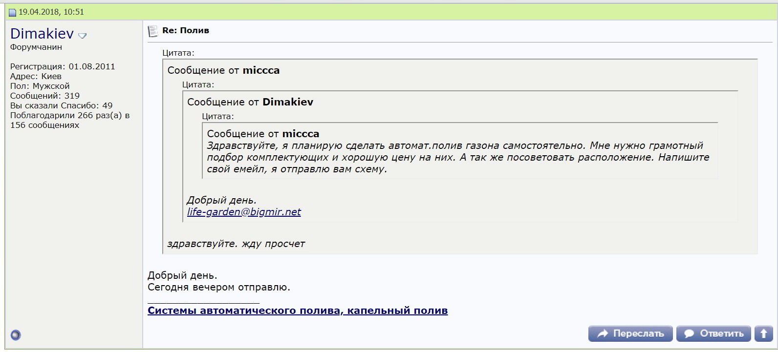

прошло 2 недели Dimakiev на личные сообщения не отвечает, обещал вот вот завтра, наверное денег не хочет.
Не рекомендую. И отзывы в интернете о человеке не радуют.
буду заказывать оборудование у других.
Я даже не знаю как Вас зовут, а так же Ваш номер телефона.
Я оказываю бесплатные консультации по мере возможности. Сейчас много монтажей, и не всегда сижу за пк.
Мне приходят письма на которые я отвечаю, какое именно Ваше письмо, как Вас зовут, с какого адреса письмо ?
Может я и пропустил его, тогда извините.
У меня есть в личке телефон, по которому со мной можно связаться. И уточнить моменты любые.
А что касательно отзывов в интернете которые не радуют, покажите хотя бы один, прежде чем писать ???

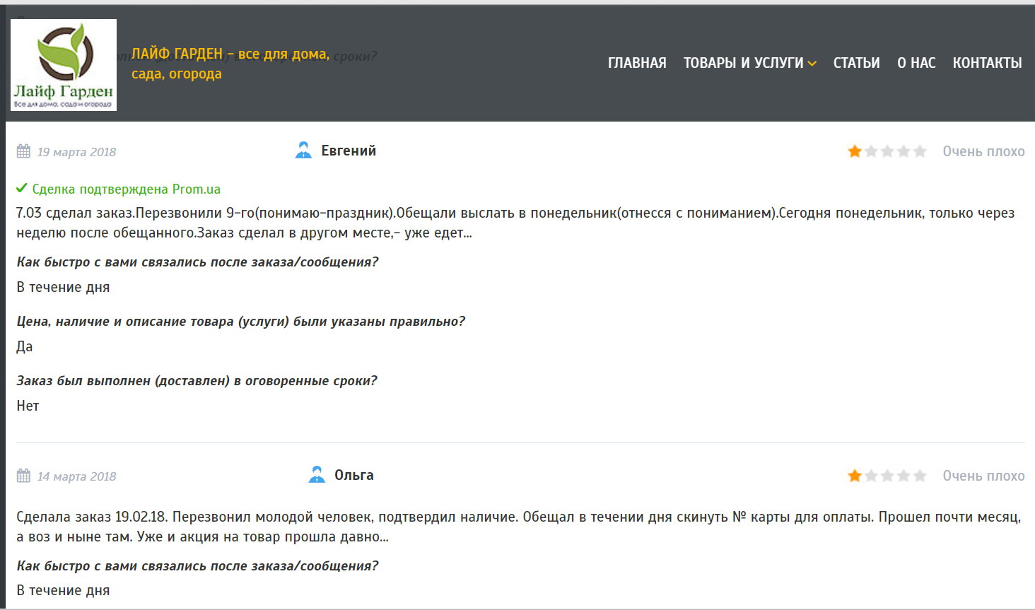

вот обещание с переписки на фото. А отзывы..., ну к примеру с того сайта в вашей подписке (который слеплен на базе prom юа).
Я больше не буду писать, я тоже окружен занятостью, отдам заработок другим, просто не люблю когда обещают, и не выполняют. Успехов.

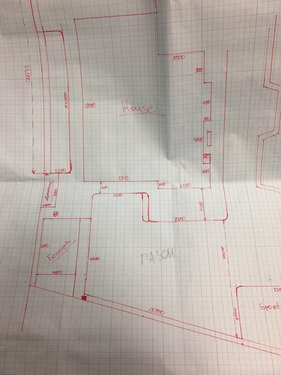

Добрый день, подскажите на таком участке (подписано газон) лучше использовать PGP ADJ или можно MP ротаторами обойтись?
С точки зрения качества полива и стоимости?
И еще можно ли их комбинировать? Вроде как рабочее давление похожее.
Спасибо
Спасибо
Добрый день.
В одной зоне полива комбинировать мр ротатор и pgp нельзя!!!
Давление у них похоже рабочее. Только расход воды совсем разный.
Конечно на вашем участке можно использовать мр ротаторы. При чем стоимость почти одинаковая получается этих дождевателей.
Мр + дождеватель = 289 грн
Pgp adj 310 грн

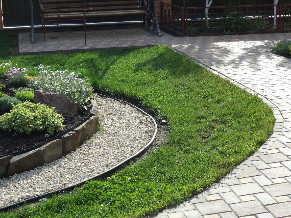

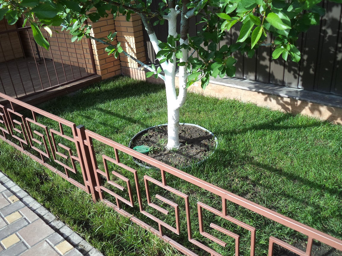

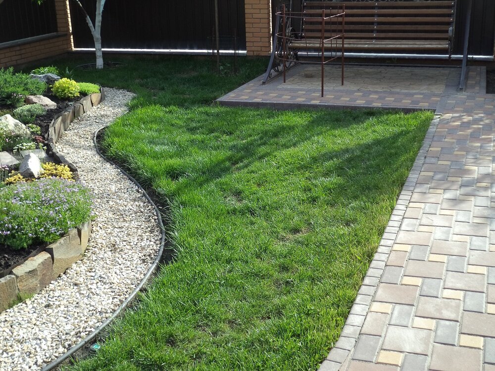

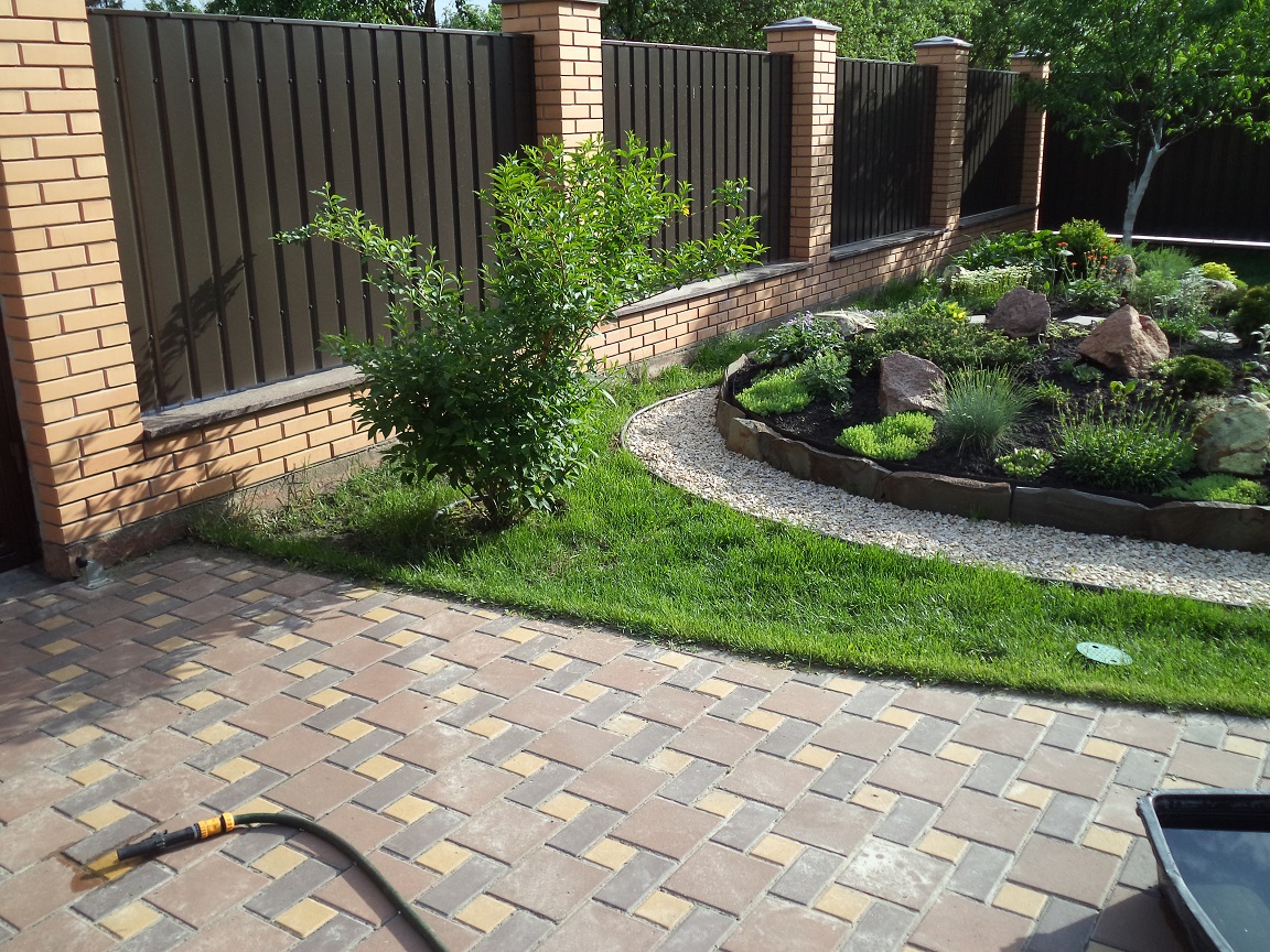

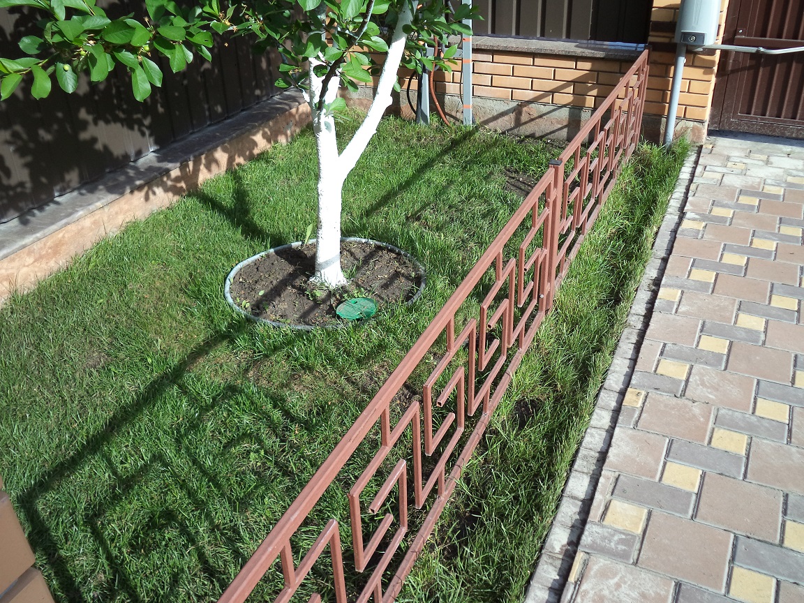

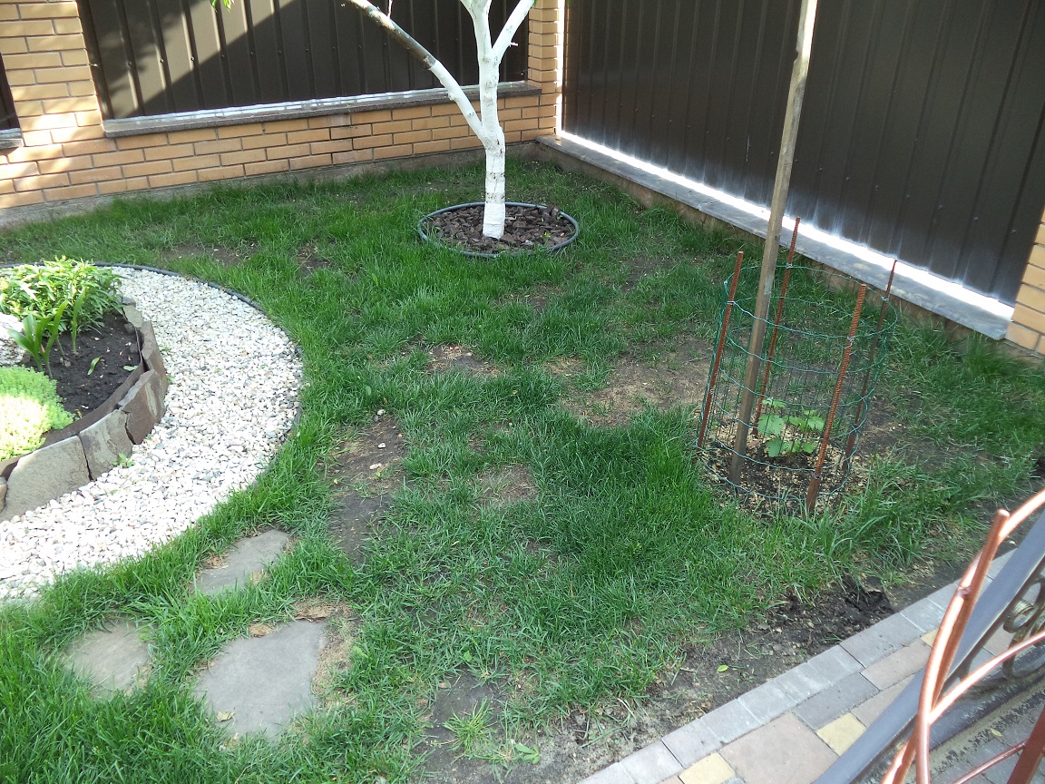

Добрый вечер.
1) Подскажите на 1 и 2 фото участок 2000х3400 сейчас там стоит 2 полосовые форсунки по центру SS-918, но мне не нравится как они поливают -собираюсь переделать на 4 MP Rotator 1000 по углам. Подскажите так будет нормально или лучше организовать полив как-то по другому?
2) На последнем фото участок 4200х2500 поливался раньше по центру SS-918, потом поставил SR-800. Теперь думаю поменять по углам на 4 MP Rotator 2000? Так будет нормально?
3) Ну и на остальных фотках самый сложный вопрос - как организовать на нем полив, чтобы не поливалась одновременно горка? В начале участок шириной 3500, через 3 метра сужается до 2000, еще дальше идет шириной 1000. Смотрел в сторону полосовых ротаторов, но у них пятно полива 1500х9000, а у меня такой длинны там нет.
