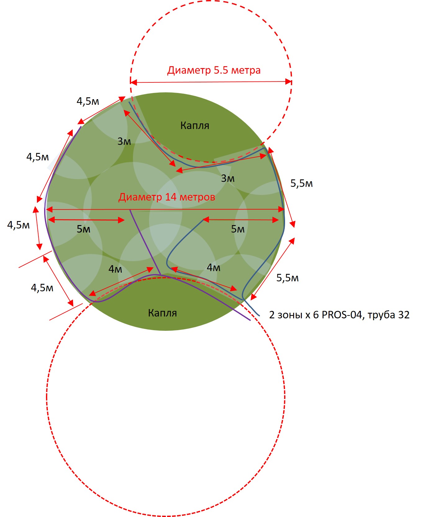

Дмитрий приветствую. Закопал свой полив дома, 2 ветки по 6 дождевателей PROS-04 на усеченный круг диаметром 14 метров. Шаг гуляет. МР ротаторы не хочу, дорого и на газоне етсь дерево, которому они повредят. Хочу спреи. Если все правильно понимаю, нужны форсунки А17, правильно?
Почем они у вас?
....возник вопрос, а как ротаторы повредят дереву и чем они от статических спреев принципиально отличаются?
Струя от ротатора может кору повредить с энцатого раза. А лист пробить или сбить цветочек вообще не вопрос.

С одной стороны, Вы правильно размышляете. Зачем ставить мр ротатор, который дороже, если можно поставить веерную форсунку, которая дешевле. Но у мр ротатора зона полива больше может быть, да и расход воды другой.
Но именно в Вашем случае, больше подойдут веерные, так как вам не нужно поливать большие расстояния.
Да 17а, будет как раз. Вы все верно рассчитали, единственный момент пробелы между зонам покрытия, откуда они взялись ?
Все должно перекрываться, если будут стоять форсунки 17а.
Цена на них - 35 грн., за штуку.

Ну я так и размышлял. Ротатор нужен, когда нужно полить максимум площади из минимума точек. В саду и частных дворах история другая. Рисунок условный, в реальности пробелов не должно быть, данные по размерам уже фактические. В общем, спасибо. :good:
Да все верно, мр, есть смысл ставить на большой площади. Для не больших зон полива, веерные форсунки, оптимальный вариант.
