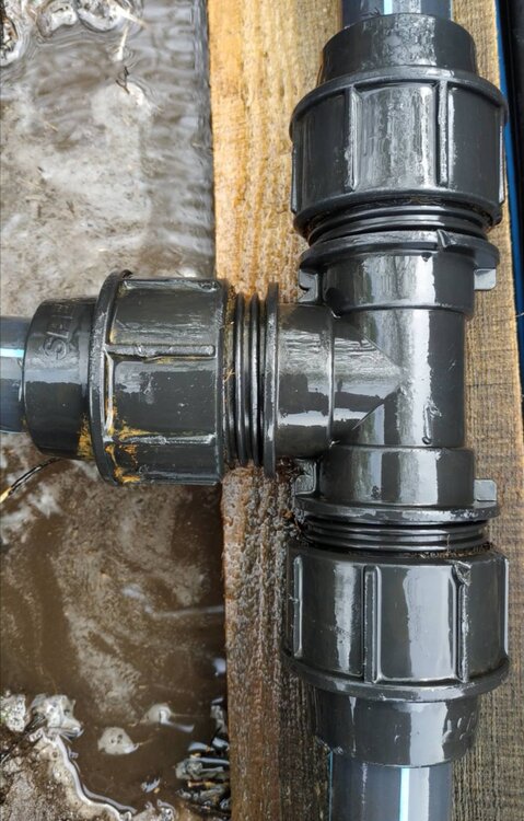

Да. Лично видел мокрую стену в подвале и просевшую отмостку - подмыло от того что отечественный фитинг не герметично зажимал. И это ещё не худший вариант - бывает годами течь ищут... Пытался тоже самое у себя обнаружить с итальянскими фитингами - безуспешно... Но это дело такое - безумству храбрых поём мы песню...
Вы сами сказали, не герметично зажимал. Не дожать можно любой фитинг, даже самый, самый дорогой в мире.
Ведь побежал не фитинг сам от того что он бракован, а от того скорее всего что его не дожали когда монтировали.
Это из серии, кто то, где то, когда то сказал у соседа и тд...
Лично Вы встречали, что фитинг бежит Украинского производства ?
Итальянский, Китайский или Украинский может побежать, и причин может быть масса, резинка зажата, не дожата гайка, труба не прошла плотно уплотнительные резинки и тд...
Я встречал, лично, на вашем объекте, детали под торговой маркой "Спектр", текут. Правда они уже давно не украинские . Сейчас человек своими силами все переделывает.

Можно пример большого завода по производству цанговых фитингов, открывшегося в последнее время в Украине? Эта деталь с фото поставлена около двух лет назад, резина потекла, хорошо, что подошла от унидельты.

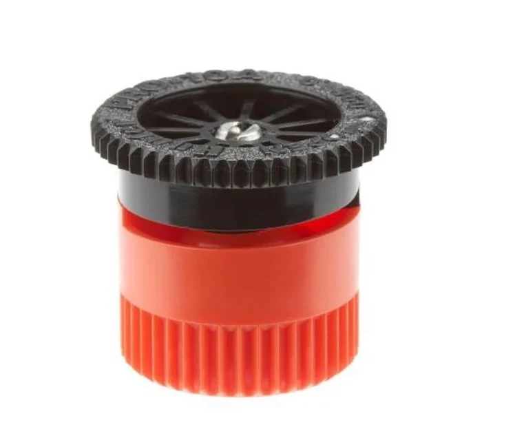

В силу определенных причин, мне необходимо временно заглушить нескольк поливочных форсунок.
Я всегда думал, что головки можно повернуть (написано же настройка 0-360)... но нет. Закрученная до упора форсунка все равно льет воду.
Как правильно их заглушить?
Форсунки у меня самые простые, вот такие:
Спасибо
Как правильно их заглушить?...
В хантеровском каталоге есть заглушки, вкручивающиеся на место форсунок. Дефицит походу. Мне продавец отгрузить не смог, хотя остальные редко покупаемые позиции отгрузил без проблем. Тоже сказал, что обычные форсунки можно до упора против часовой стрелки повернуть и литься не будет. Тоненькие струйки таки текут..
Спасибо
На сегодня выход пока один, обычная латунная заглушка с внутренней резьбой 3/8, выкручиваете форсунку и ставите заглушку.
По другому ни как.
Да все верно, в инструкции к форсунке, написано: Угол полива: 0° - 360°, но ни слова Хантер не пишет, что ее можно закрыть на 100%. Только про угол полива они упоминают.
Спасибо. Я просто считал всегда, что 0° = заглушено :) Но реалии вносят свои коррективы.
А если заглушку ставить, то прокладка будет нужна или смысла там в ней нет?
Нет, фум ленты будет достаточно.

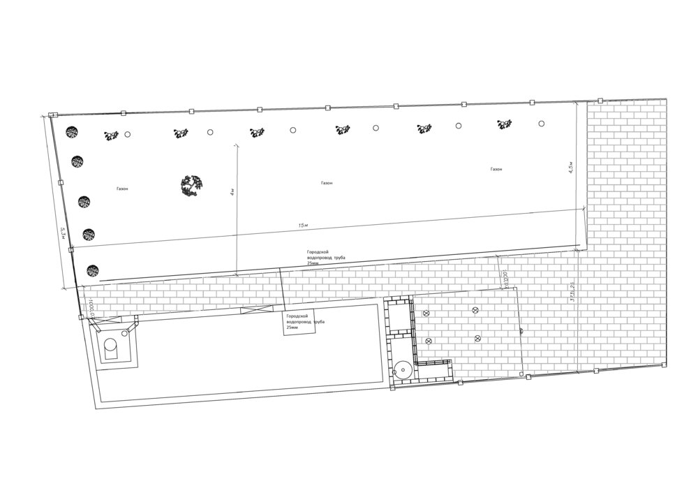

Добрый день. Можете подсказать по автоматическом поливу Hunter. Есть участок с газоном длина 15м ширина 4м. Хочу проложить магистраль трубой 25мм вдоль длинной стороны. Вопрос достаточно одной такой магистрали? Сколько и где нужно расположить выводы под дождеватели? Какие использовать дождеватили и форсунки .? Водопровод центральный.

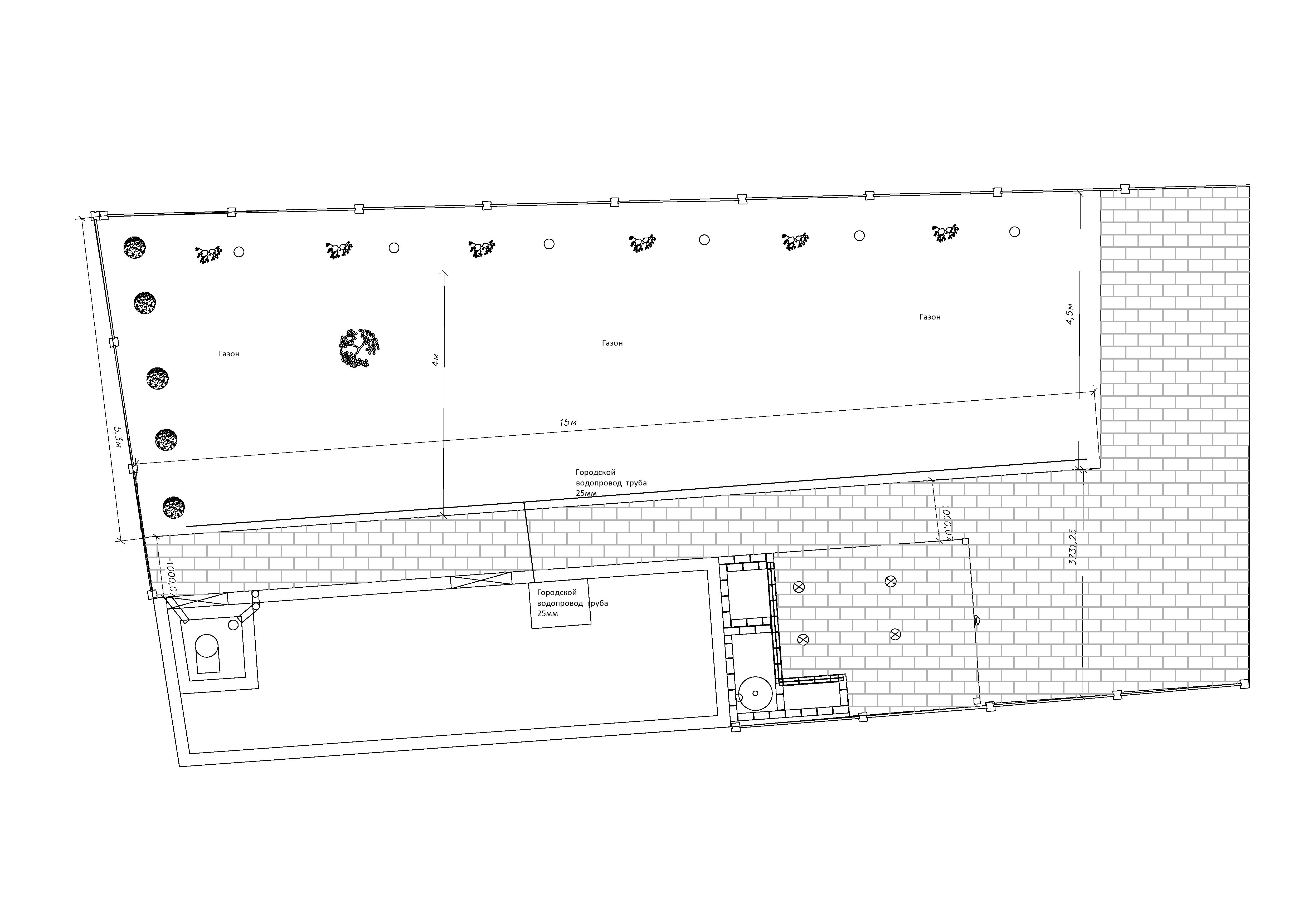

Сколько может стоить проект автополива для этого участка?
Там бочки 2шт по 1000л будут в конце участка в хвосте с лева. Тот хвост ниже уровня дома и двора на 4.5м. Вода со скважины с дебетом 30 кубов в сутки, давление воды выше 4 атм. Какие еще данные нужны для просчета списка всего необходимого?
