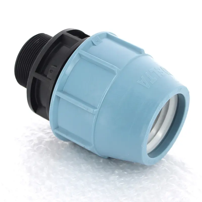

Из-за кучи проводов мало что видно, но клапаны ВР. У меня обвязка тройниками с накидными гайками ирритек, но есть и готовые коллекторы. На обычных скажем унидельтовских фитингах будет более громоздкая конструкция, а в коробках места всегда недостаточно...
Вижу. схему. Очень помогло.
На ближнем конце клапана стоит тройник Ирритек Вр1хВР1хнакидная гайка.
На втором конце клапана стоит муфта с 32 на 1 дюйм ? И сразу вкручивается в клапан?
23 минуты назад, Dabler сказал:
Так как я не бачив клапанів ЗР-ВР, то обрав ВР з обох боків. З протилежного від "колєктора" боці у клапани вкрутив муфти 1" 159962784_.thumb.png.94a93e6868a2586890cd016fcf2a314f.png
Стосовно ірітек все вірно.

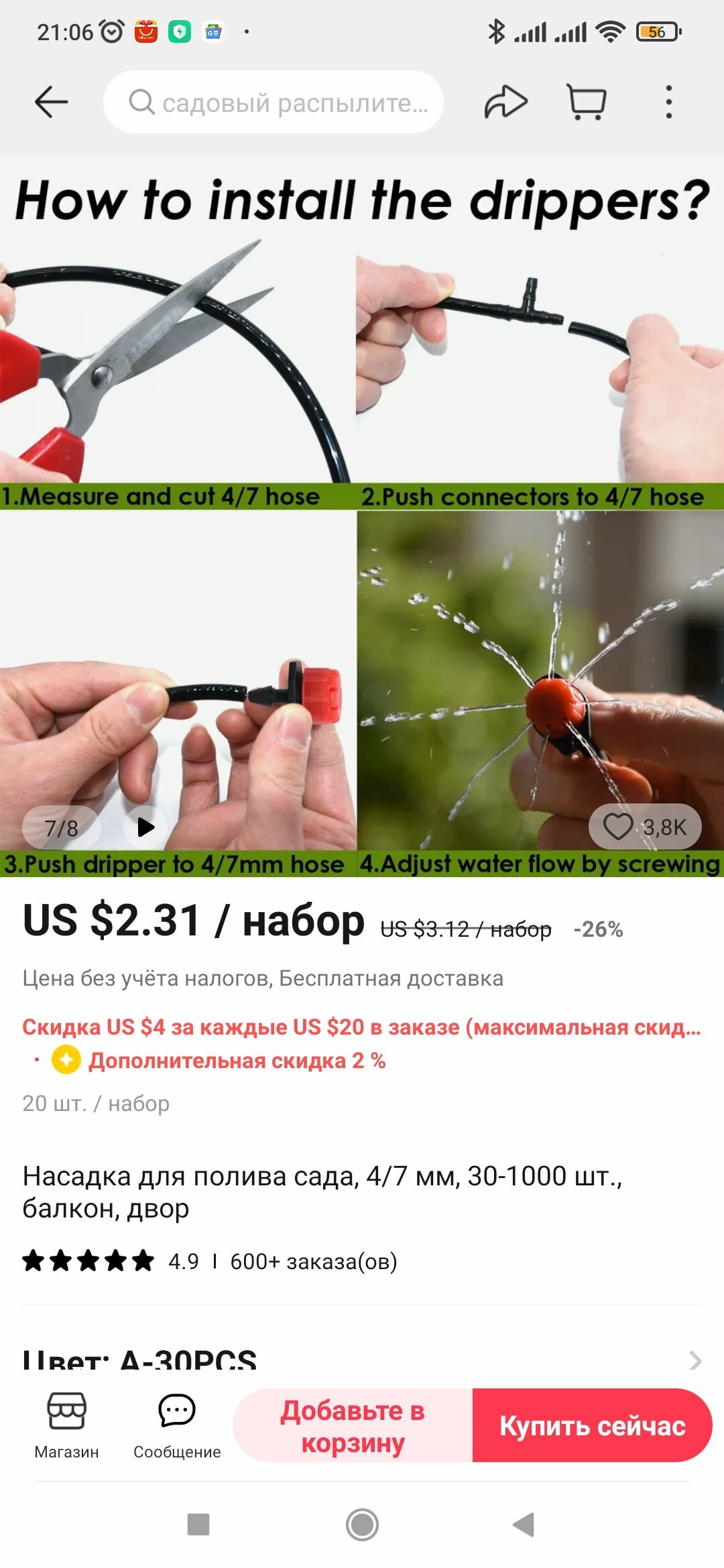

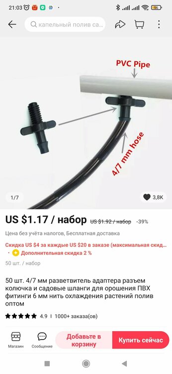

Я, для универсального использования взял не ленту, а "ввертыши" и трубку с капельницей. Магистраль раз проложил, а потом индивидуально под каждый куст можно капельницу ставить, без привязки к шагу ленты
В полиэтиленовой трубе сверлом отверстие. Можно феном разогреть и вкрутить  такой ввертыши
Screenshot_2023-03-20-21-03-17-991_com.alibaba.aliexpresshd.thumb.jpg.9107fc918f5e863f898834e115c1fed4.jpg
Трубку тоже купил, и распылители.
Регулируется до капельного.
Screenshot_2023-03-20-21-06-05-207_com.alibaba.aliexpresshd.thumb.jpg.0a0271e16510be2aa732d5a842bd3630.jpg

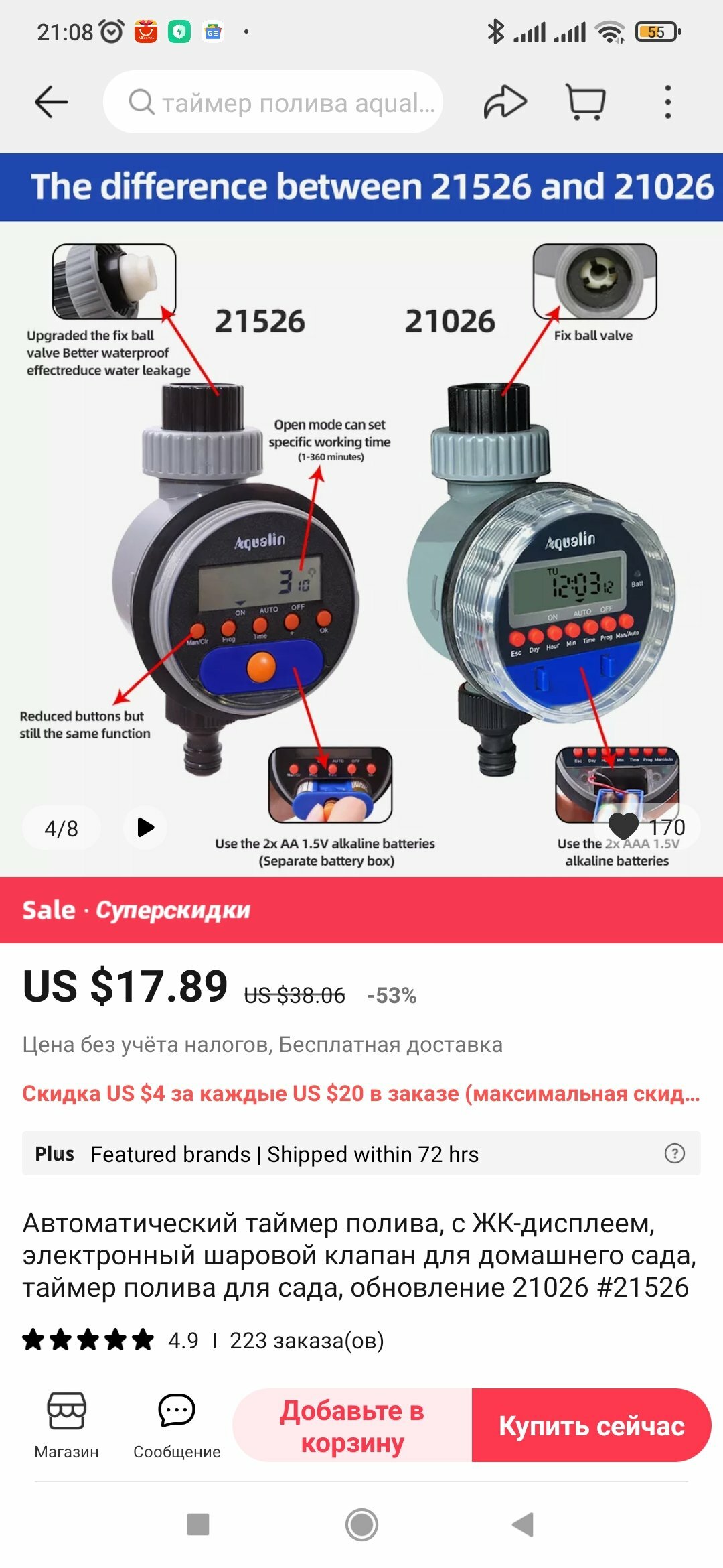

Еще взял "стойки" , фильтр, и таймер
Вот такой таймер.можео запрограммировать по времени. А можно включить и поставить время, через которое выключится.  Работает без напора воды.
Screenshot_2023-03-20-21-08-57-481_com.alibaba.aliexpresshd.thumb.jpg.e140b9a54f43279650093b286913c899.jpg
