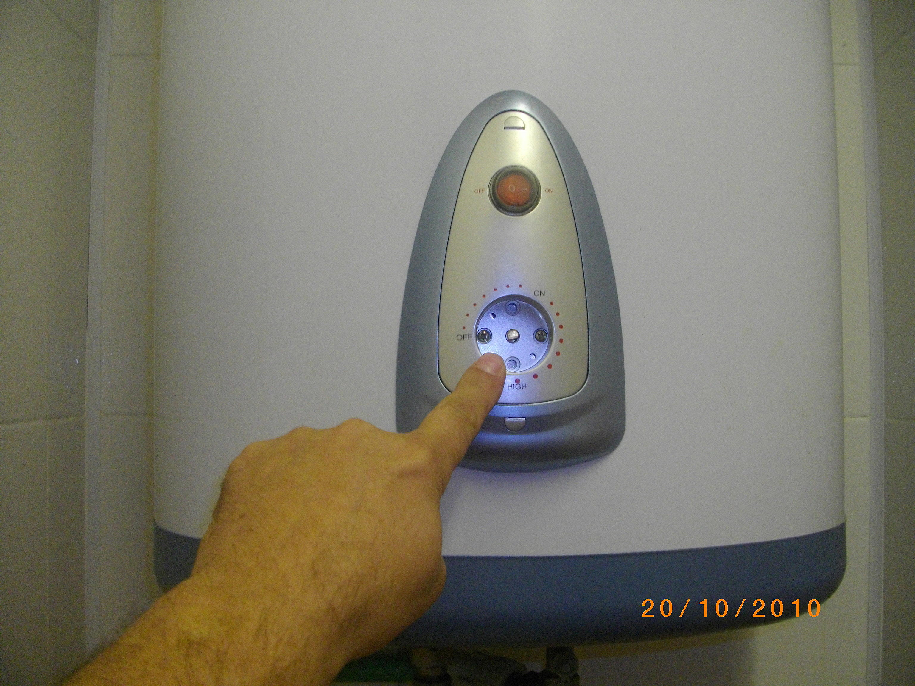

у меня стоит точно такой же водонагреватель ATT, вот на днях вышла из строя кнопка включения на панели управления, в сервис центре сказали что в наличии их нету((( пытался сам снять панель но никак(((
Вы случайно не в курсе как её снять??? И еще появился неприятный запах воды... как с этим бороться???
Недавно был в аналогичных муках выбора. Плоский Термекс подходил мне идеально, но прочитанные на форумах отзывы скорректировали мою покупку. В результате взял Фагор 50л с возможностью горизонтальной установки. Фото нет, в процессе установки.
to Interso
Я после вашего сообщения пошол и посмотрел,но сам никогда неразбирал так как небыло в этом надобности.
Для того чтобы снять панель вам надо снять ручку терморегулятора а под ней два винтика, открутите их и снимите панель,там ничего сложного нету.
Прилагаю фото чтоб непромахнулись:lol:
Для того чтобы у вас исчез запах, включите бойлер на максимальную температуру пусть прогреется а затем слейте воду.
