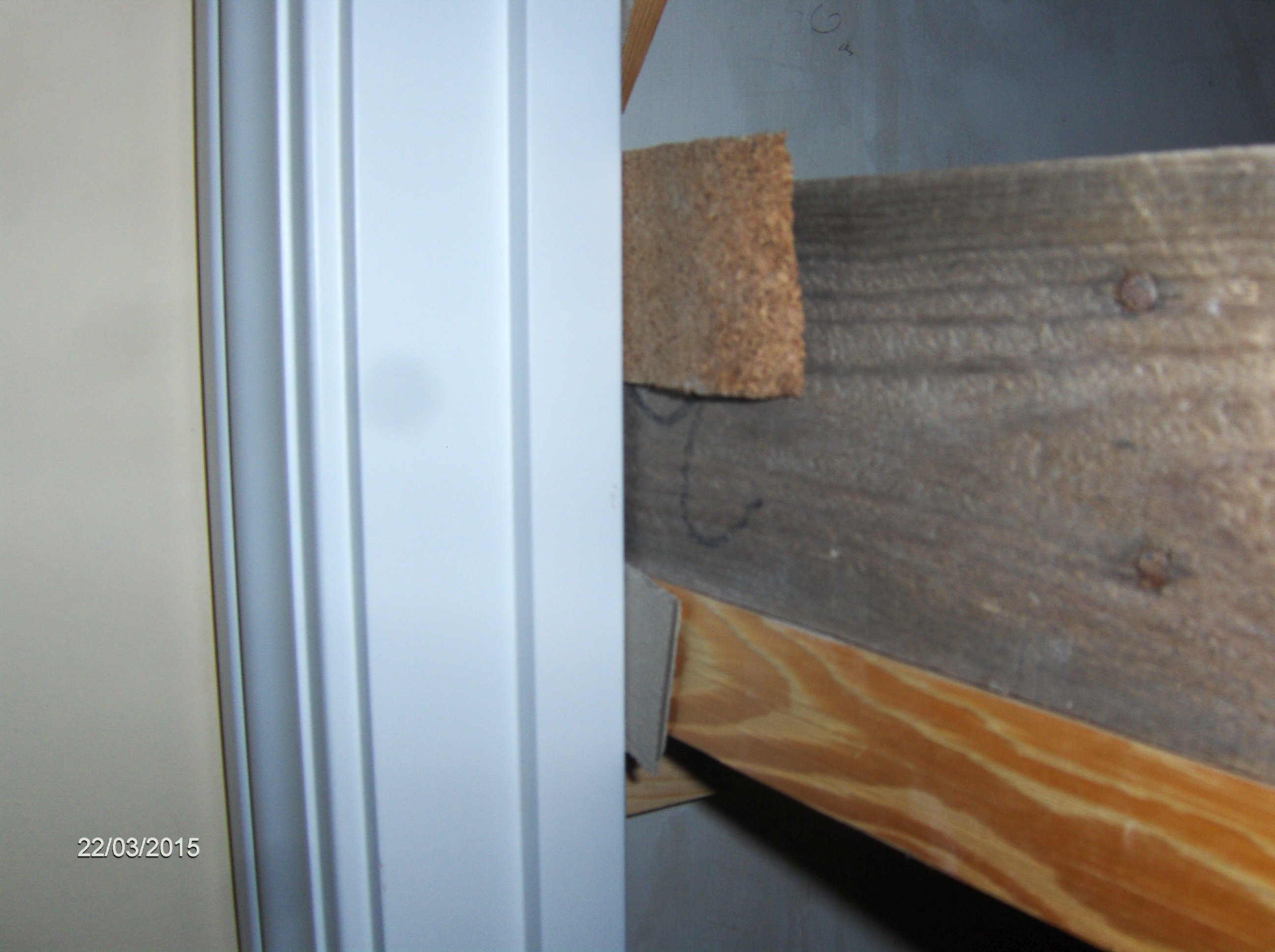

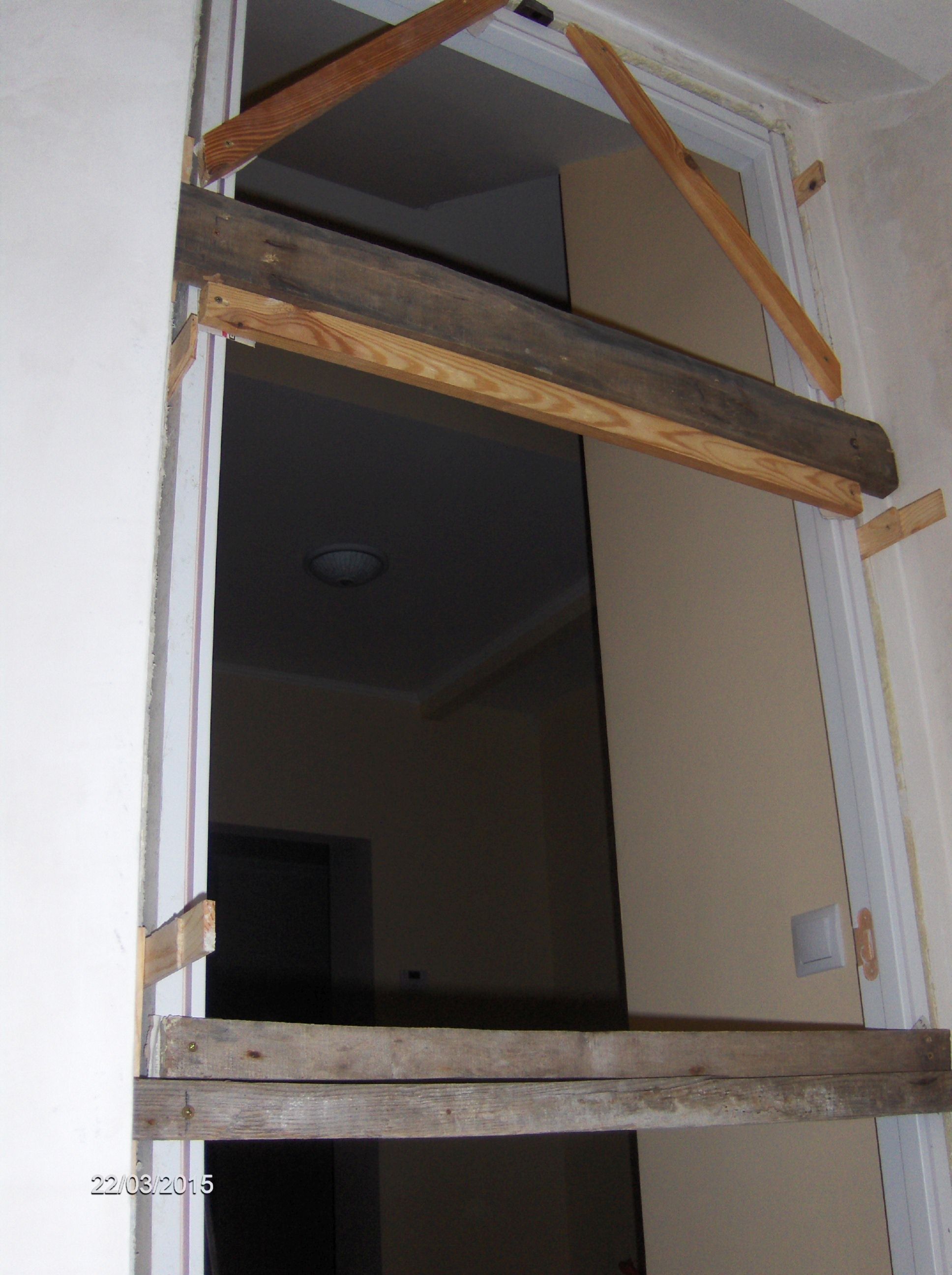

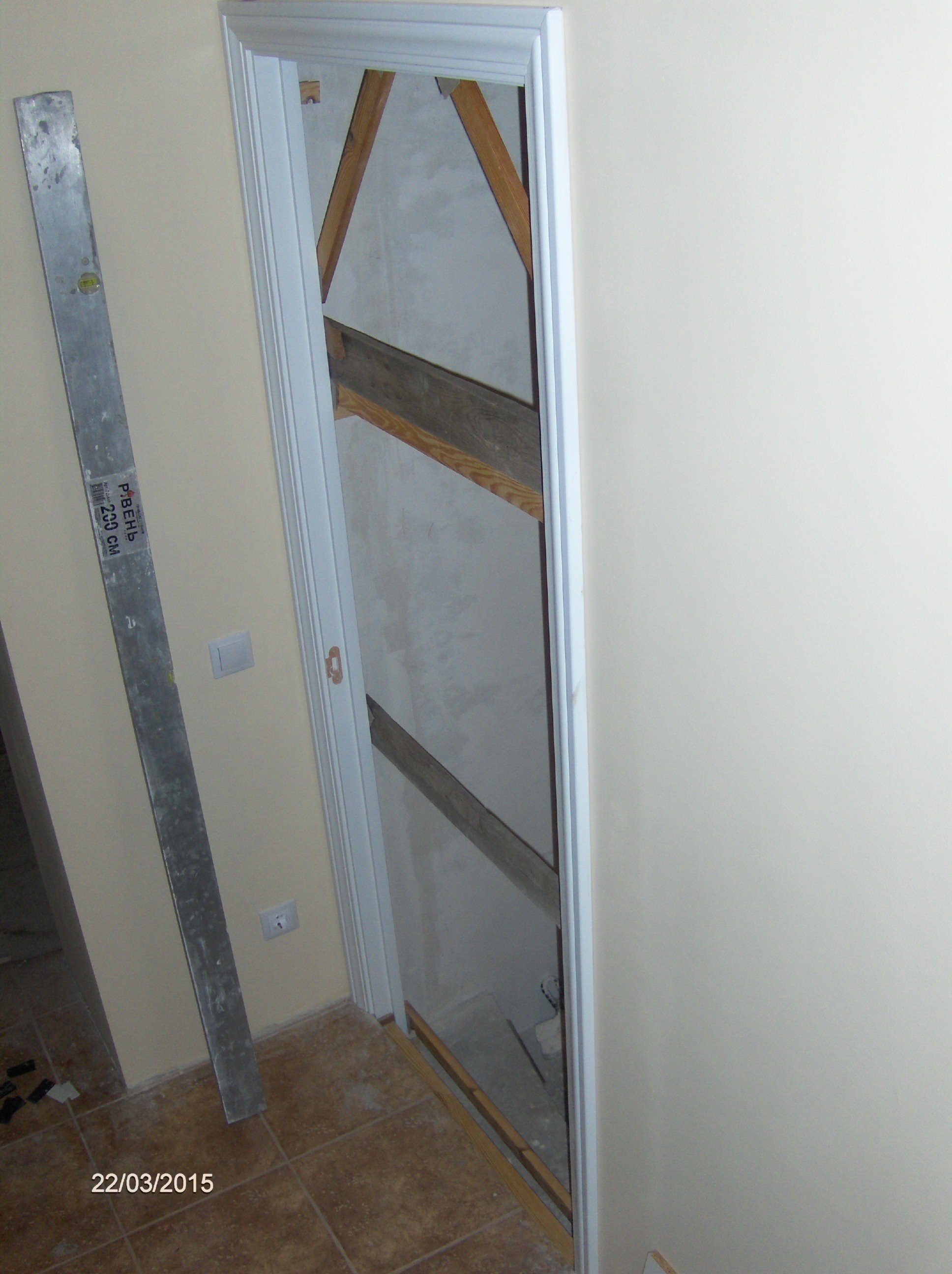

Принялся я за казалось бы самые легкие двери - в подвал...
Там коробка самая узкая - всего 70мм (это ее мой работничек полностью раздолбал)...
Так вот, поскольку она ездила туда-сюда, долго лежала, то как выяснилось, ее изрядно "покрутило"...:oops:
Пришлось исхитряться и изготавливать из брусов специальные "тяги" для того, чтобы хоть как-то ее выровнять. Я уже думал было закрепить ее на анкера, но и тут - засада...:confused:
Проем изначально был "голый", т.е. мы там не планировали ставить дверь вообще.
Но после того, как дочка "сползала" несколько раз по винтовой лестнице в подвал, она категорически настояла на установке дверей... "потомуша дети повбываються"...:o
И проем слепили из гипсокартона...:pardon:
Собственно некоторые картинки "хождения по мукам" в аттаче...:)

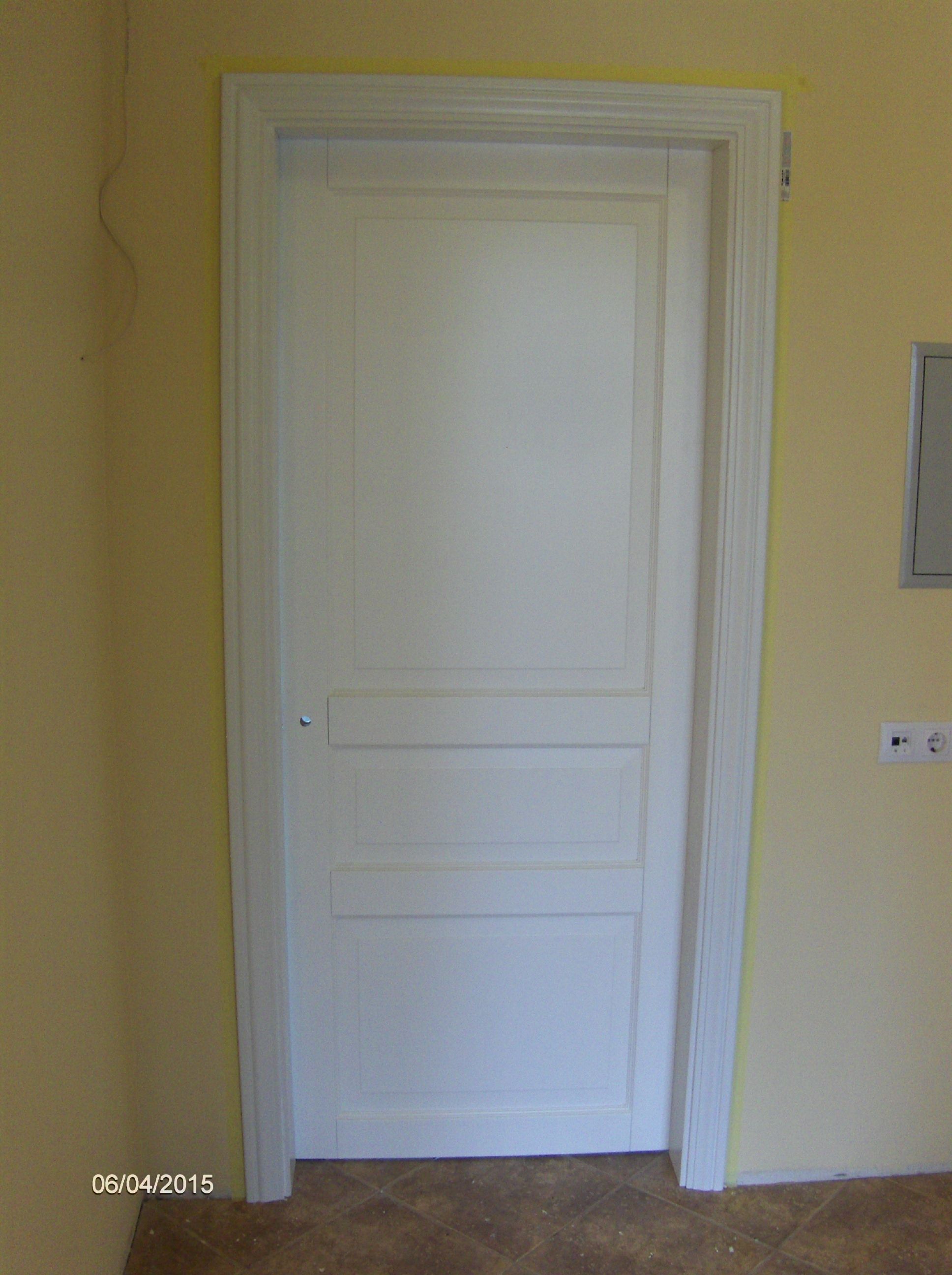

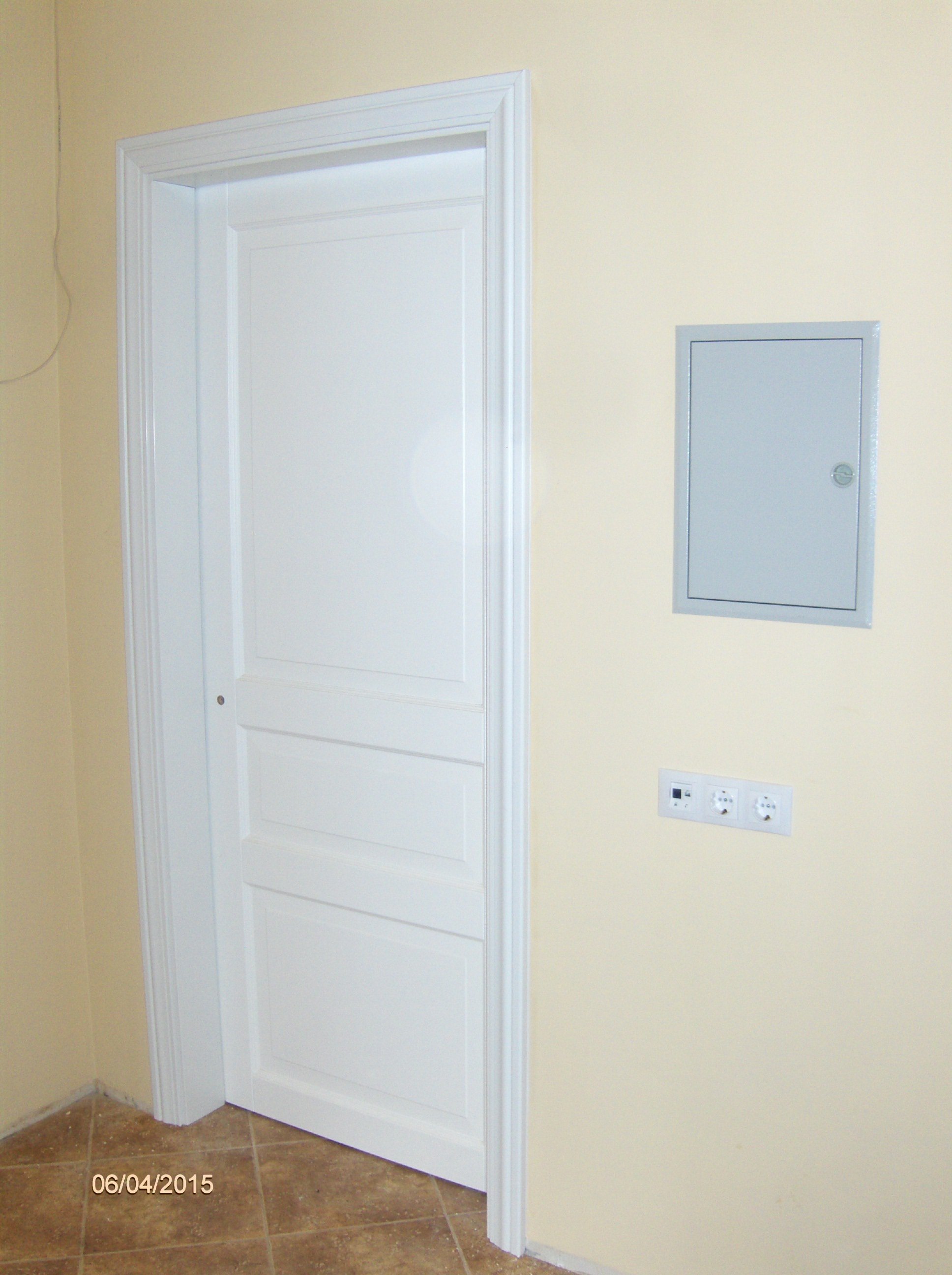

Ну вот... коробки поставлены, двери навешены, можно приступать к "обналичиванию"...;)
Кстати по поводу навешивания дверей - кто-то подскажет КАК ПРАВИЛЬНО ПРИКРУЧИВАТЬ УНИВЕРСАЛЬНЫЕ ПЕТЛИ???
Если кто-то объяснит, то буду весьма признателен...:friends:
С обналичкой "работничек" тоже немного нахомутал.:(
Мы когда забирали коробки и двери, то при мне мастер цеха ему рассказывал как устанавливать, где крепить распорки и все такое... в том числе и говорил, что наличники в паз сажать НА СИЛИКОН...
А он умудрился на акрил... так я с та-а-а-а-ким трудом их повытягивал...:confused:
Зато запомнил на всю жизнь про силикон.

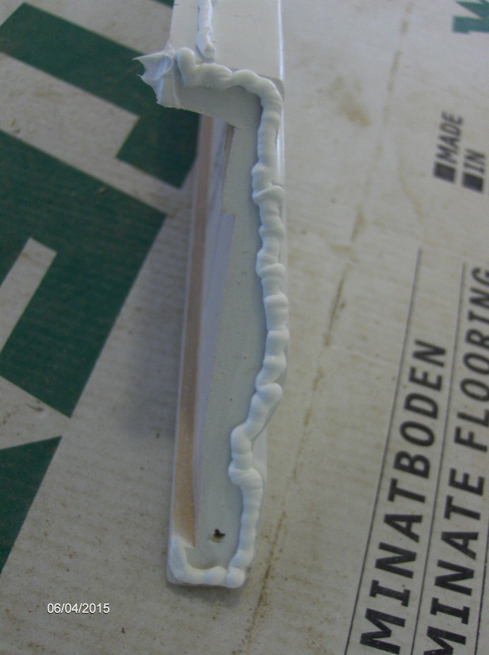

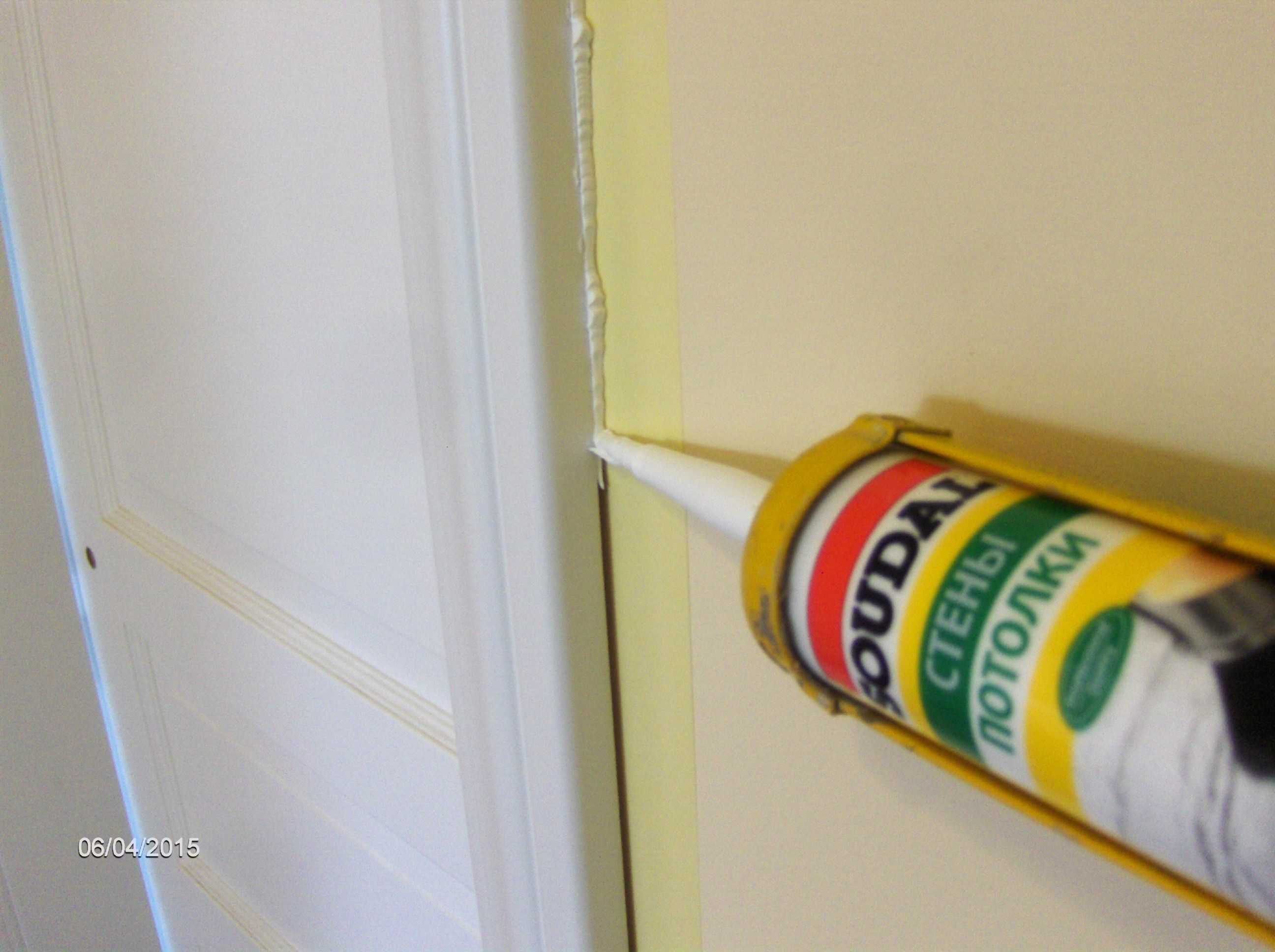

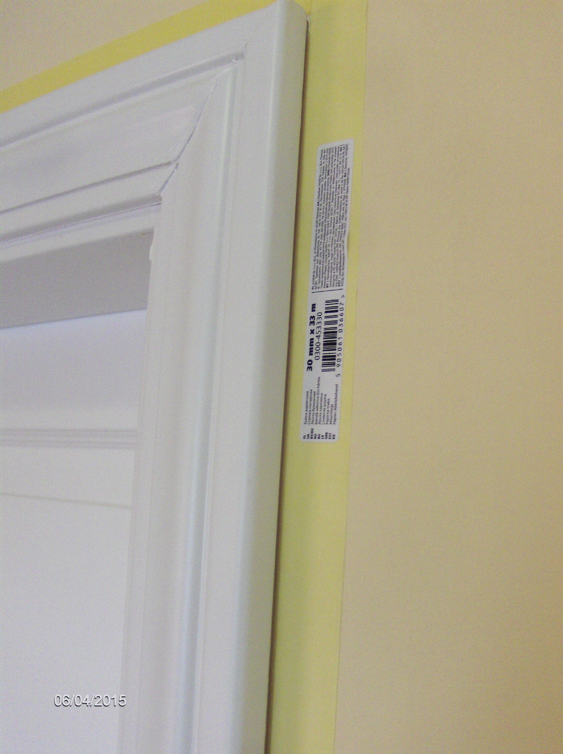

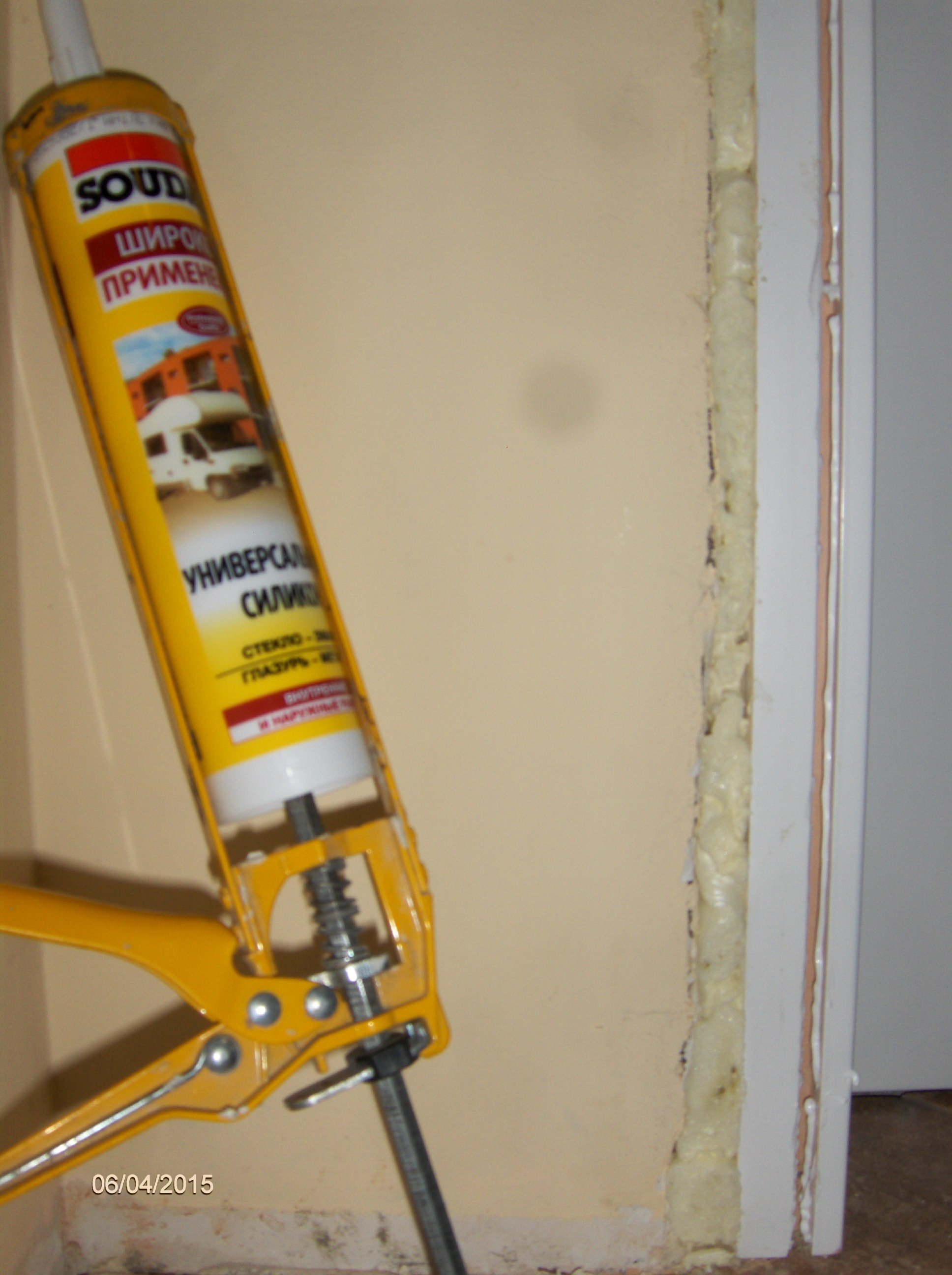

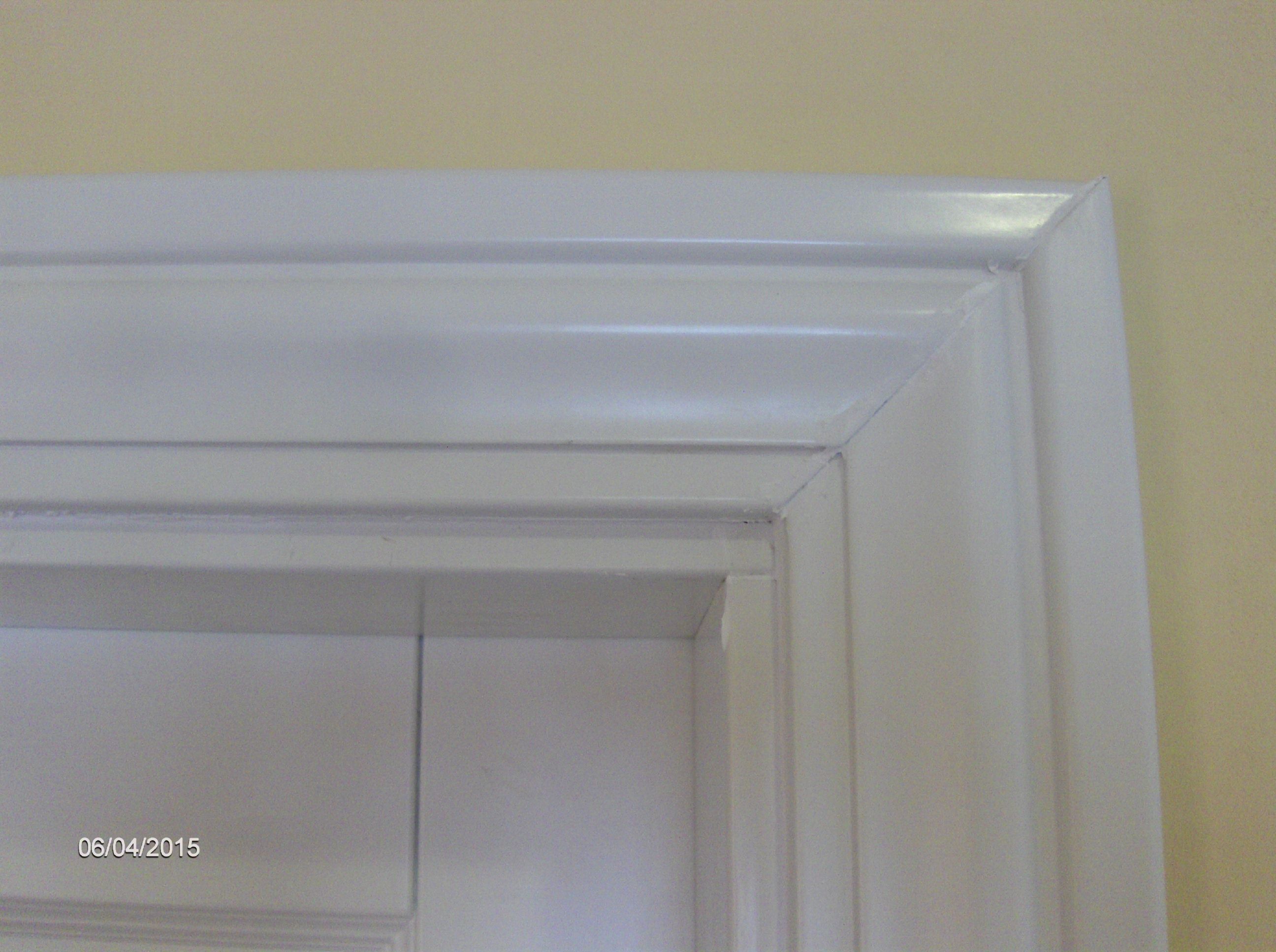

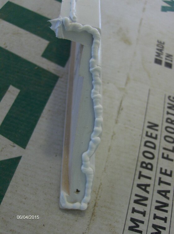

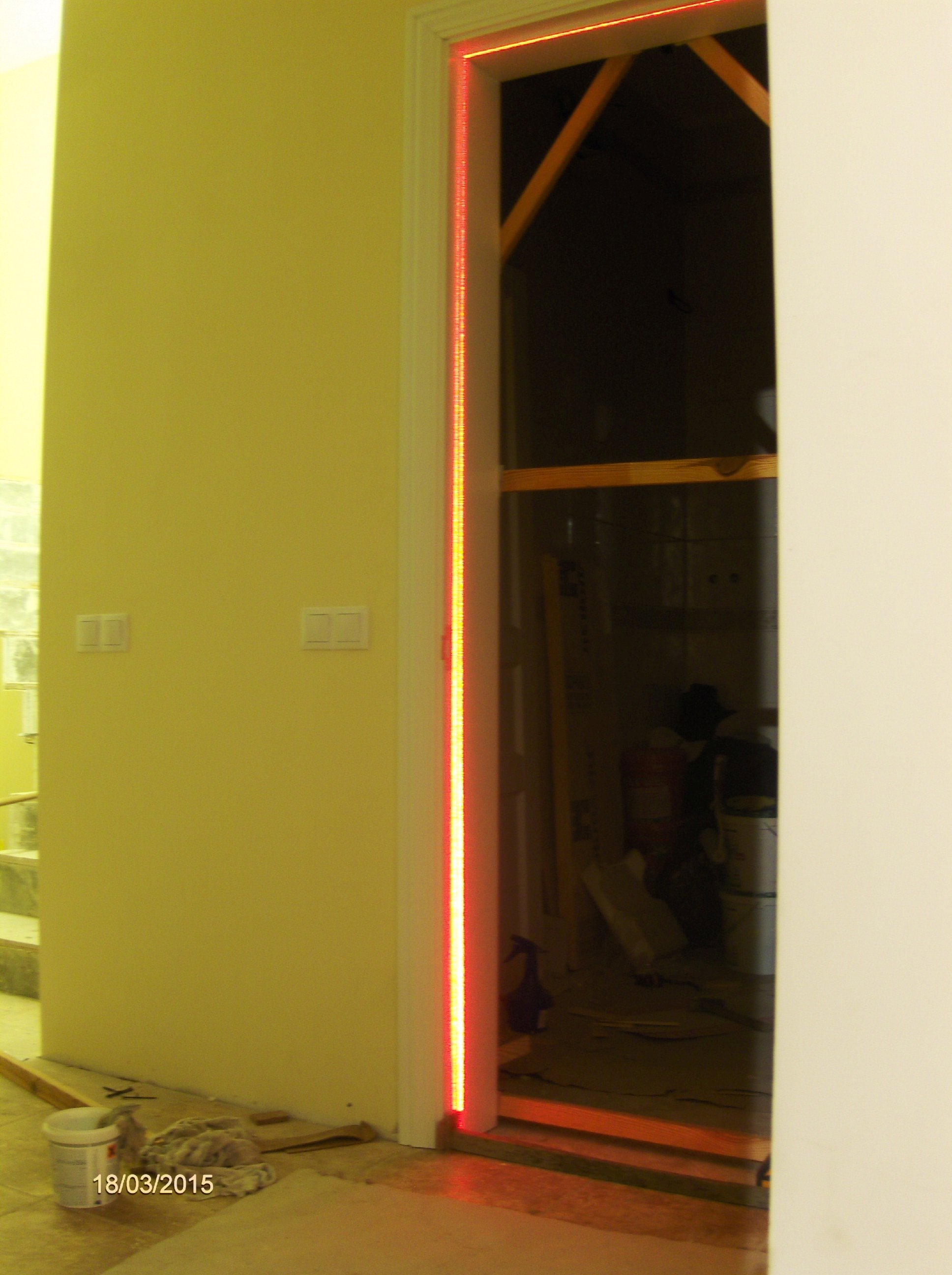

Ну и конечно же использовал свой любимый Soudal. Нанес в паз силикона (фото 1), а на сам шип наличника - акрил (фото 2), потому что все наружные щели решил заделывать акрилом, поскольку силикон сильно пачкается... да и убирать остатки проще от акрила.

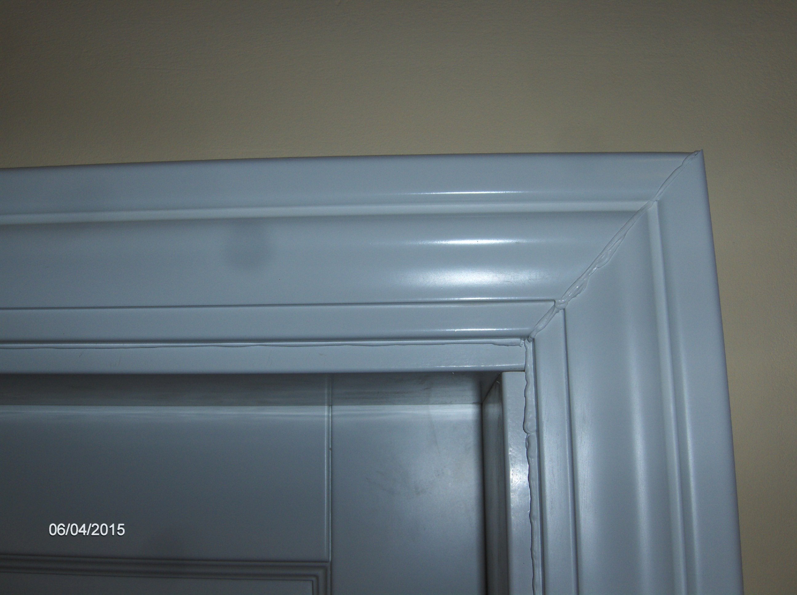

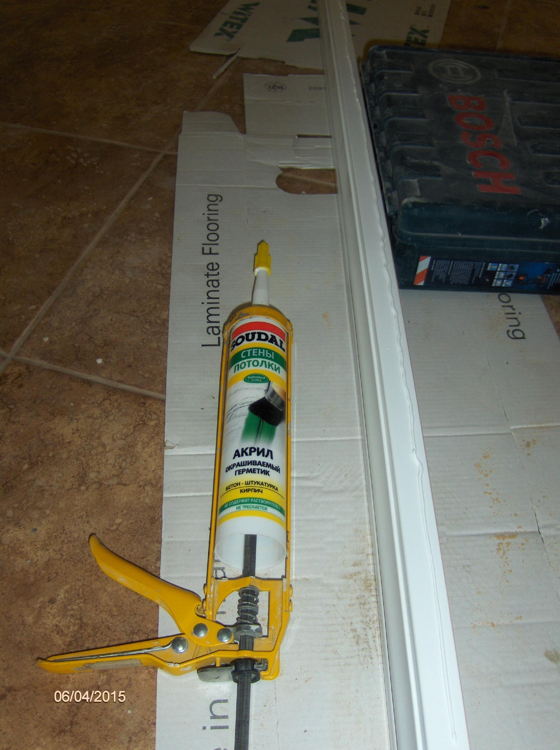

Также акрилом "снабдил" и торцы наличников, чтоб скрыть щели стыковки в углах (фото 3).
После установки всех наличников я зафиксировал саморезом верхние углы (фото 4). В цеху мне специально просверлили отверстия для этого (их видно хорошо на фото 3), при этом мастер цеха сказал: "Я же знаю, что вы любите, чтоб все идеально подходило, вот и сделали для вас такой дополнительный фиксаж"...:D
В итоге получилась вот такая вот коробка с выступающим со всех щелей акрилом (фото 5).
Я убрал предварительно резиновым шпателем и оставил на некоторое время для "затвердения" акрила (фото 6)... потому что если сразу попытаться полностью помыть, то акрил очень даже охотно вымывается из щелей и получаются очень даже заметные выемки, которые потом заделать ровно практически невозможно...:oops:
Ну а когда акрил уже затвердеет, то влажной тряпкой можно очень хорошо все помыть и получается такая вот "красота" (фото 7)...:good:

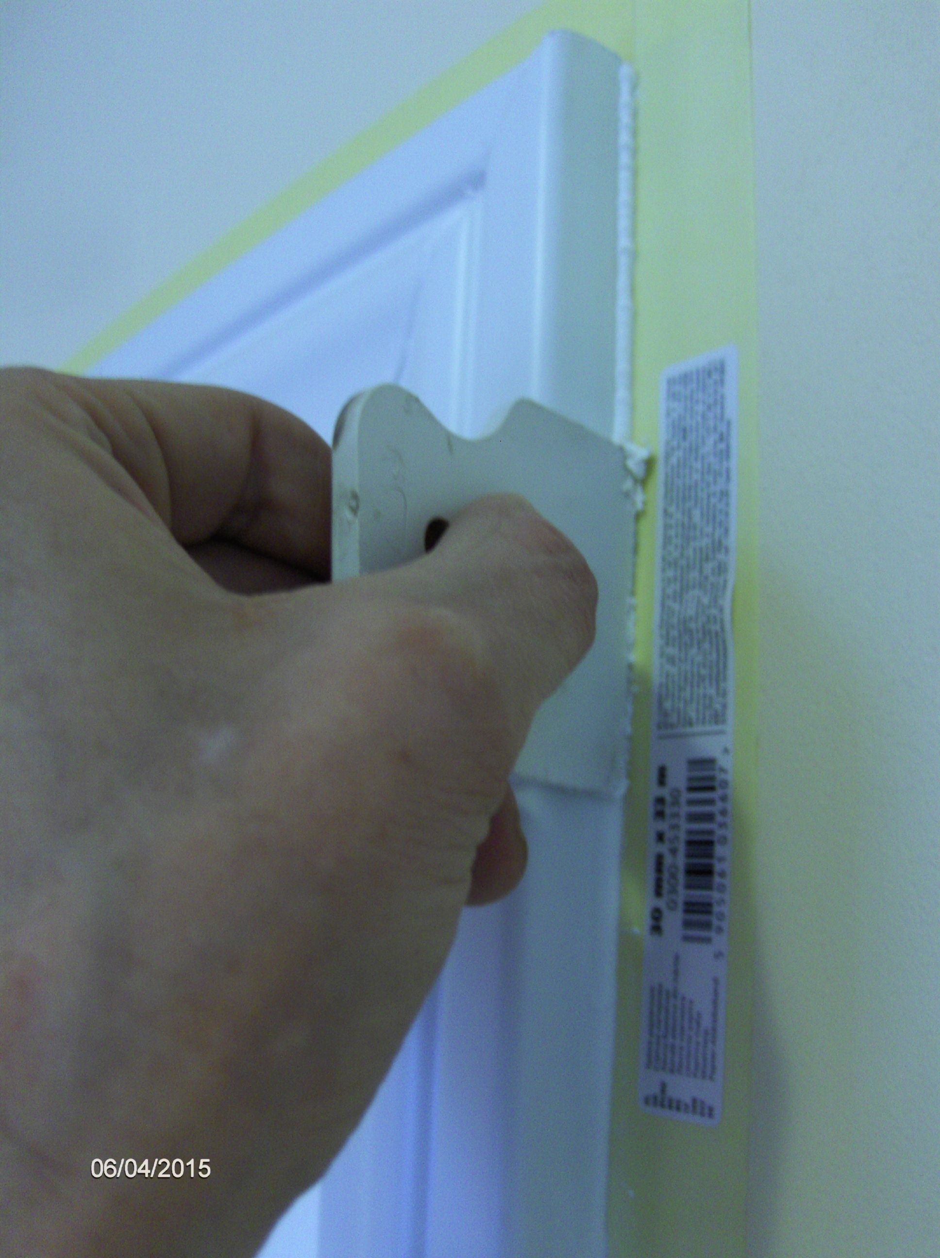

Итак, завершающий штрих по установке - заделка щелей между наличниками и стеной.
Тут мнение специалистов однозначное - заделывать нужно акрилом (хотя на квартире 15 лет назад ребята заделали силиконом и стоит отлично... правда там проемы были ровные, поскольку те же ребята проемы и готовили...:)).
Почему акрилом? Потому что он красится. И по логике вещей после того, как все установлено и заделано, нужно аккуратно покрасить этот слой акрила в цвет стен. Это для того, чтобы при взгляде "сбоку" наличник не выглядел "волнообразным" или "утолщенным в некоторых местах", повторяя неровности стен...;)
Ну и если стены оклеиваются обоями, то по логике обои должны "заворачиваться" на акрил по той же причине - чтобы наличник сбоку выглядел ровным...
НО... это все в теории... на практике я думаю такой "тюнинг" вряд ли кто делает...:unknown:... не делал и я, поскольку особой "волнистости" и провалов на стенах не было... а то, что с одной стороны щель больше, чем с другой, так это ж невозможно одним глазом охватить вместе... даже двумя глазами не получится...:D

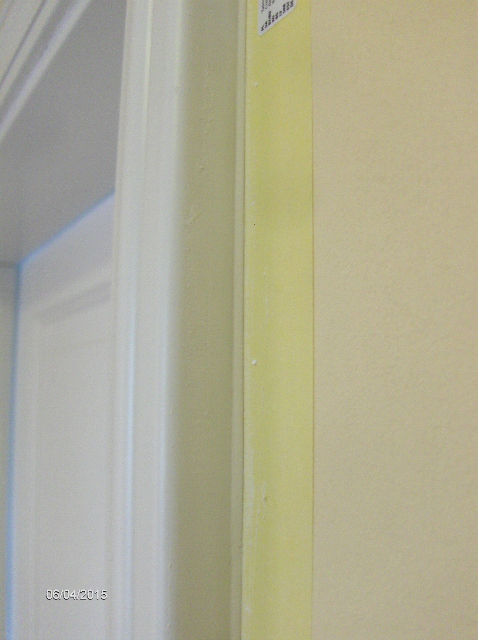

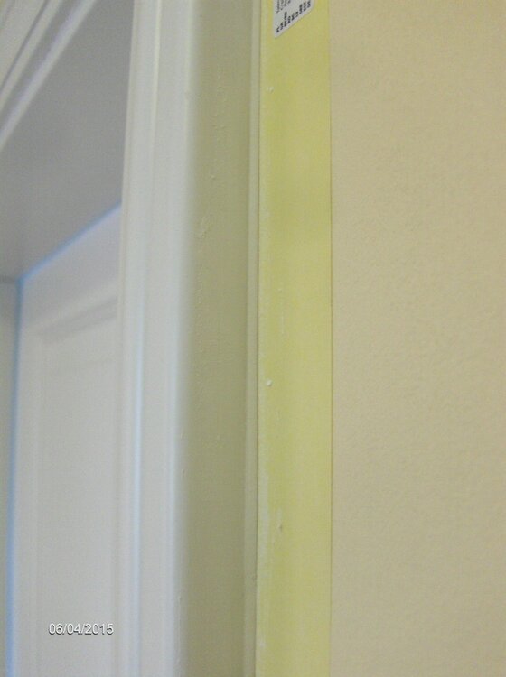

ИТАК, заклеил я по периметру стены малярной лентой, стараясь сделать это заподлицо с внешним краем наличника (фото 1).
Кстати вот эта малярная лента оказалась лучшей из всех почти десятка видов, которые довелось лично самому перепробовать. Они отлично приклеивается и... (что еще важнее) так же хорошо и отклеивается, не отрывая краску от стен...:good:
Но фото 2 собственно процесс заделывания щелей - старался максимально "вдавить" акрил в полости, чтобы он лег внутри более широкой полосой.

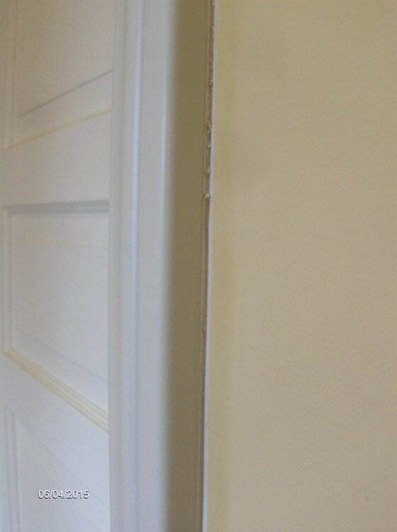

На фото 3 - процесс чернового убирания остатков, который проводим после некоторого "затвердения" акрила.
Там, где все сделано вовремя и аккуратно, получается вот такая красивая "кромка" (фото 4), а вот если пропустить момент, то тогда появляются такие вот комки и впадинки, которые потом достаточно сложно устранить (см. фото 5)...:(...и приходится потом изгаляться то острым ножом, то еще чем попало...:oops:
Ну вот вот наконец все заделано, все следы акрила смыты, малярная лента снята и дверь готова к эксплуатации (фото 6)...

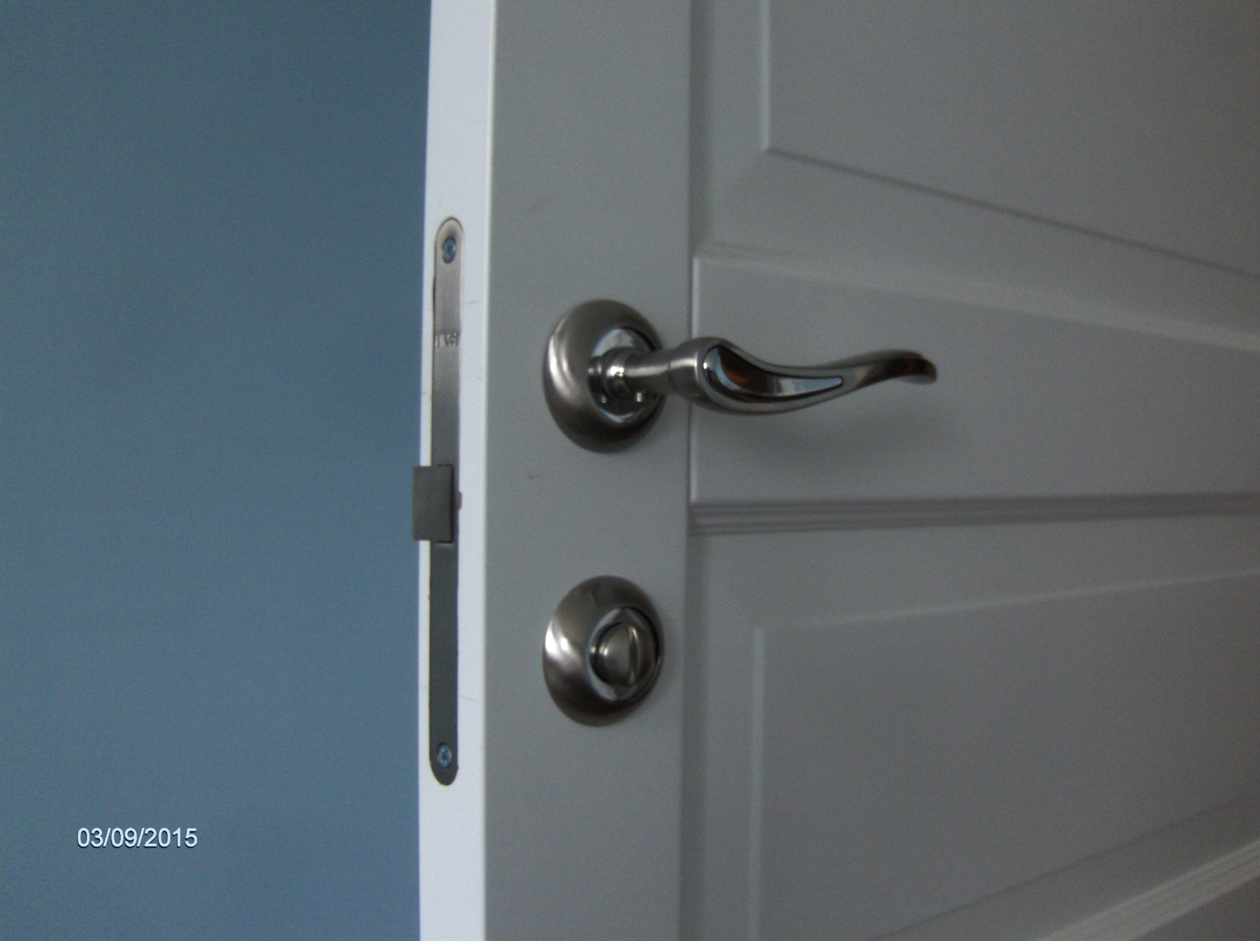

С ручками определились, осталось с замком... точнее он по-правильному называется "механизмом".
Тут конечно выбор не такой большой, поэтому почти сразу же решил, что это будет AGB Mediana...;)
А потом меня черт дернул и я решил взять такие же (с виду), но другого производителя - Linde...:fool:
А все потому, что решил сделать себе такой "корпоративный стандарт", поскольку и ручки и накладки и петли все от этого производителя...
Вот сейчас уже думаю над тем, чтобы поменять все на AGB, а эти поставить на двери в подвале (благо посадочные места и крепеж у них абсолютно одинаковые).

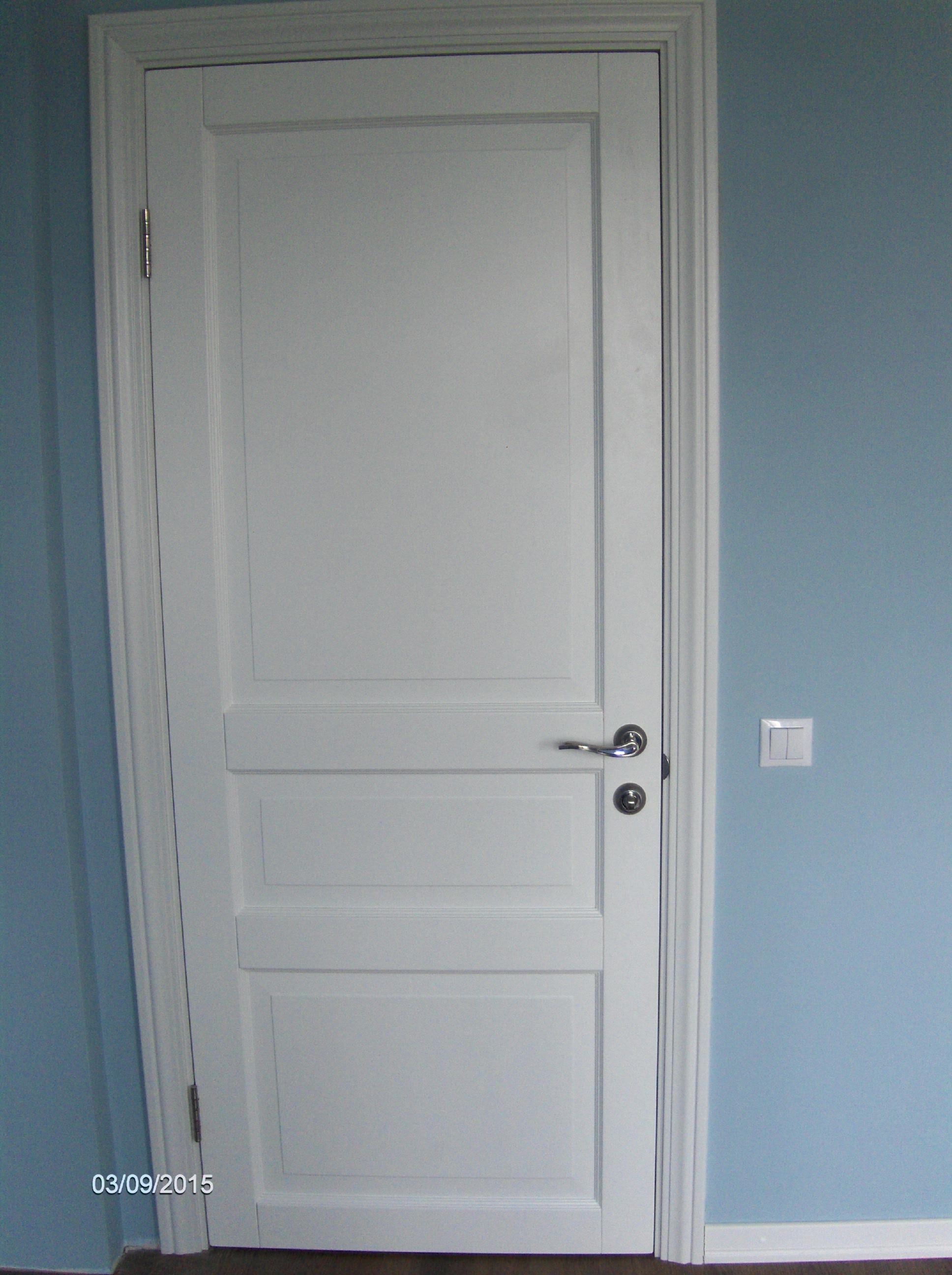

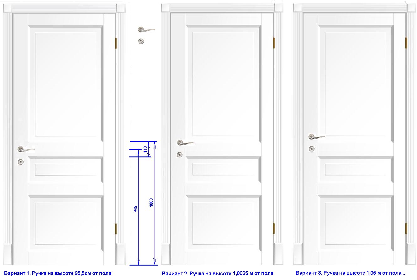

И еще один нюанс - на какой высоте устанавливать ручки?
По "стандарту" это 1м от низа двери... А двери у меня с поперечинами и тогда получается не очень красиво...:(
В-общем, нарисовал я три варианта (см. рисунок в аттаче). В итоге остановились на первом, хотя там от пола получается 95,5см... а вот у дочки на квартире (как выяснилось) всего 90см и она привыкла... это и определило окончательный вариант.
Скажу честно, что я до сих пор "привыкаю", поскольку на квартире таки да 100см от пола...:D
Ну а установка замков-ручек это отдельная история...
Не взирая на то, что уже было все задолбано в цеху, я продолбался несколько часов, пока установил первую ручку... там нужно целых 30 (тридцать) отверстий сверлить...:shock: поубивал бы этих изготовителей...:evil:
Причем саморезы, которые идут в комплекте, сразу же выбросил и закупал нормальные (впрочем то же самое и к петлям относится).

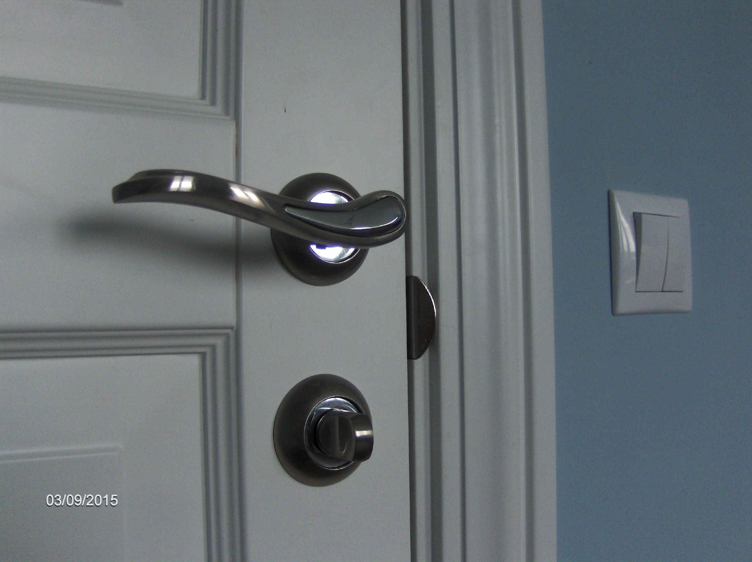

В конечном итоге получилось вот так вот (см. фото)...:)

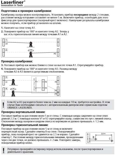

Для тех, кто не любит ходить по ссылкам, приведу методику тестирования тут (:D):
Расстояние между стенами - 10м.
Поставил посередине. Сделал отметки на противоположных стенах (точки А1 и А2). Потом перенес "максимально близко к одной стене" (практически на 15см), выставил на точку А1, развернул на 180 градусов и... хотел было поставить точку А3, НО... она ПОЛНОСТЬЮ СОВПАЛА с точкой А2!!!
Я в шоке!
Ладно, думаю, сейчас я тебе покажу!!!
Ставлю максимально близко к другой стене, навожу на точку А2, поворачиваю на 180 градусов и... О УЖОС!!! Опять 100%-е совпадение...
Ну теперь-то уж я тебя сделаю!!!
Ставлю опять посередине комнаты и навожу крест на точку А1. Поворачиваю до тех пор, пока луч не заканчивается. И что я вижу???
Конец луча, имеющий уже такую заостренную форму, попадает "острием" прямо по центру отметки А1... БЛИН!!!
Поворачиваю в другую сторону до упора (т.е. опять до окончания луча с другой стороны) - ОПЯТЬ ТОЧНО ПО ЦЕНТРУ... Вот елки-палки!!!
И что самое обидное, то же самое и для точки А2!!!
Тогда я вообще перенес к дальней стенке (к точке А2) и настроил крест на точку А1. Поворачиваю нивелир влево, а потом вправо до крайних отметок луча...
АБСОЛЮТНО ТОЧНОЕ ПАПАДАНИЕ!!!
Ну, думаю с надеждой, хоть вертикаль неправильно показывает???
Шнур, подвешенный к потолку и расположенный на расстоянии 3м от нивелира при наведении на него луча, был ВЕСЬ ЗАСВЕЧЕН ЛУЧОМ...
Результат меня откровенно порадовал - реально отклонение было меньше миллиметра!:good:

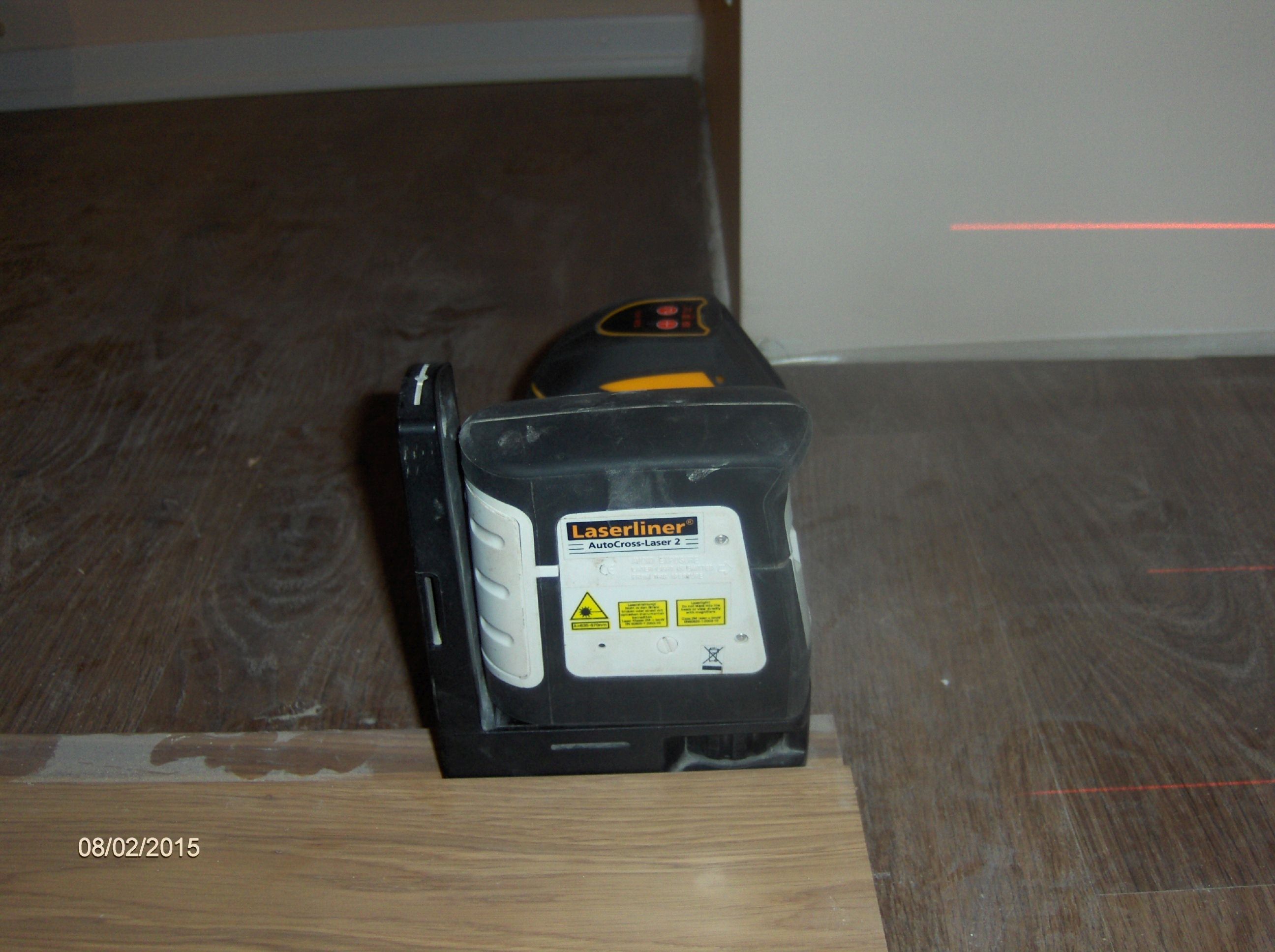

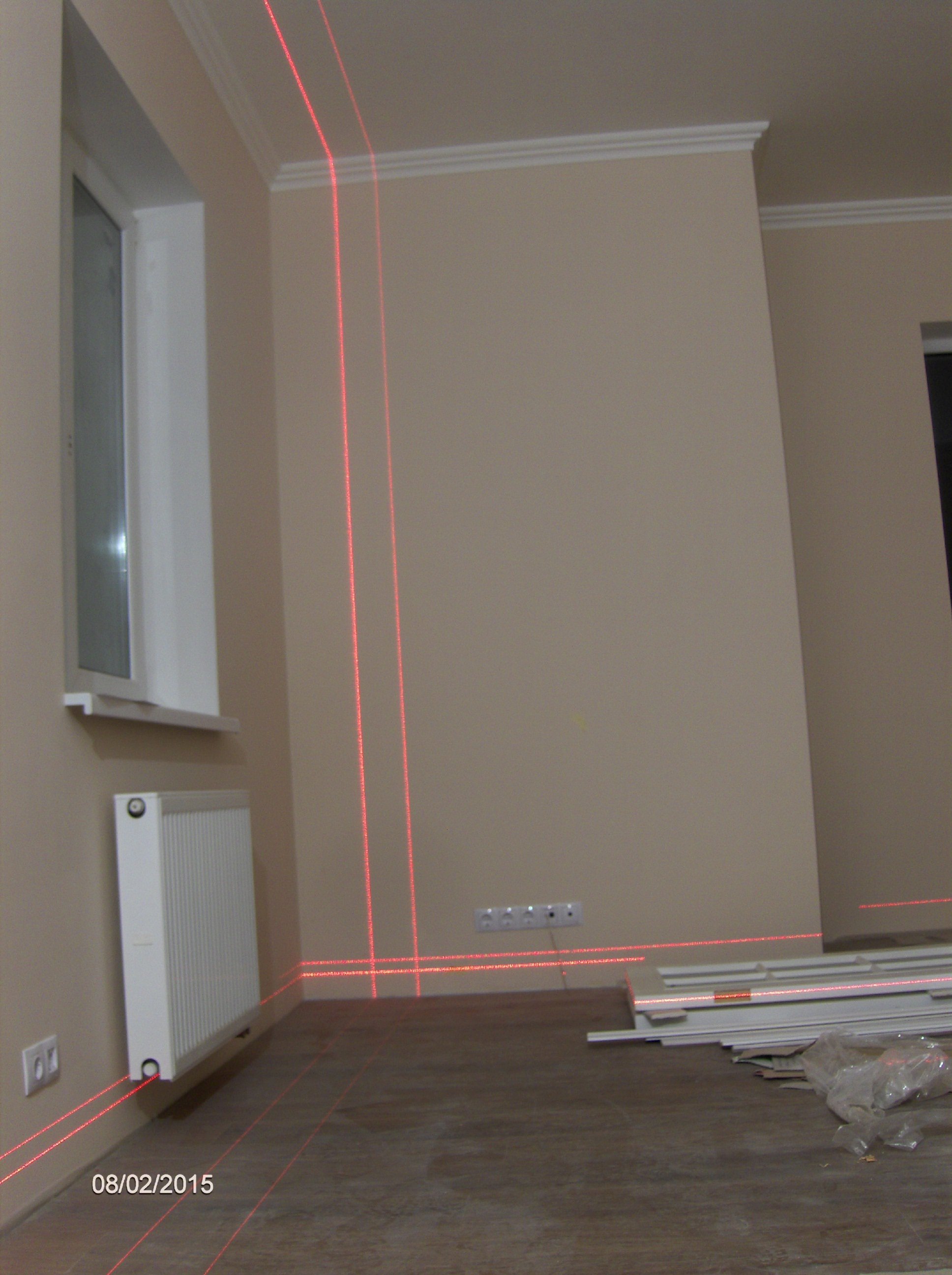

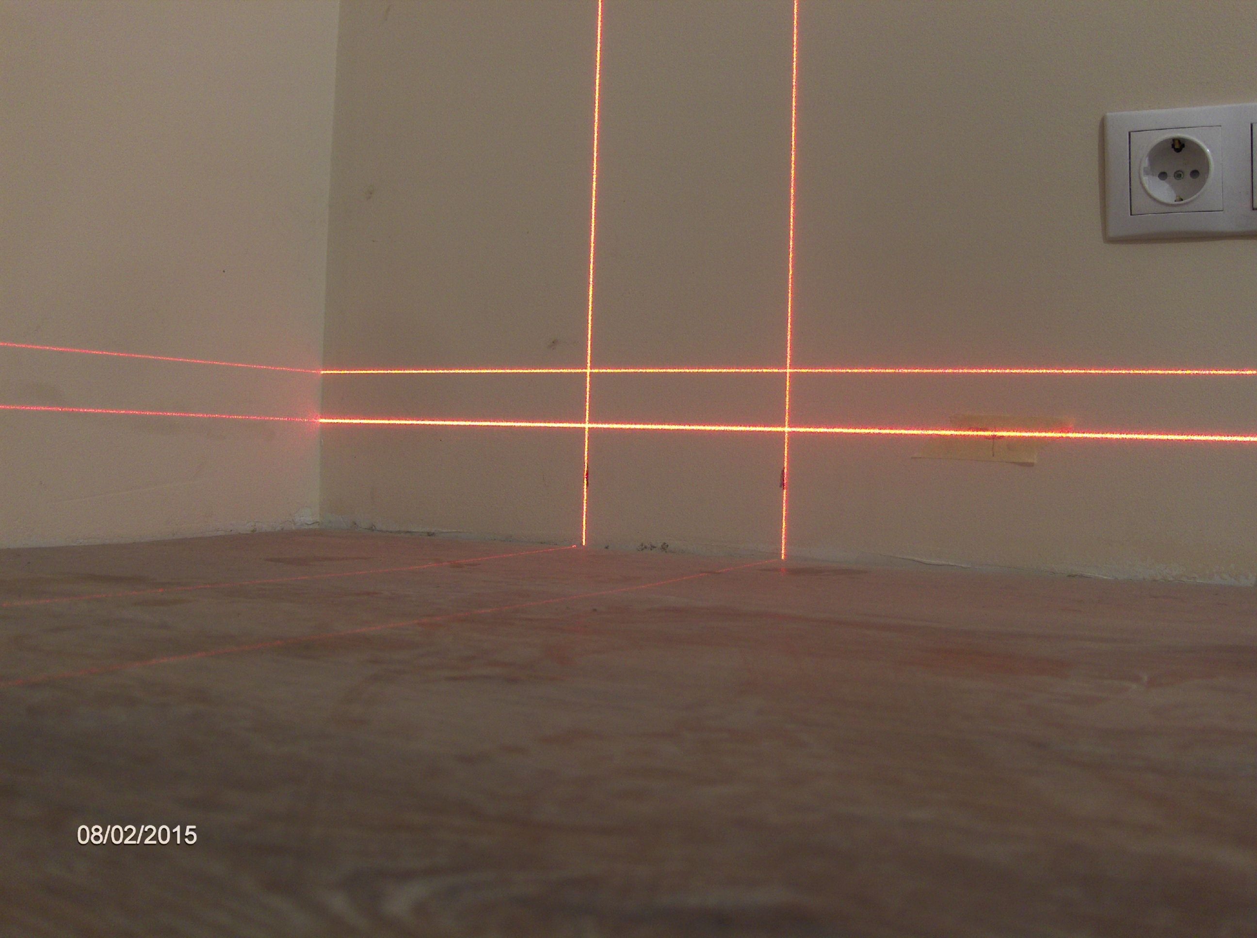

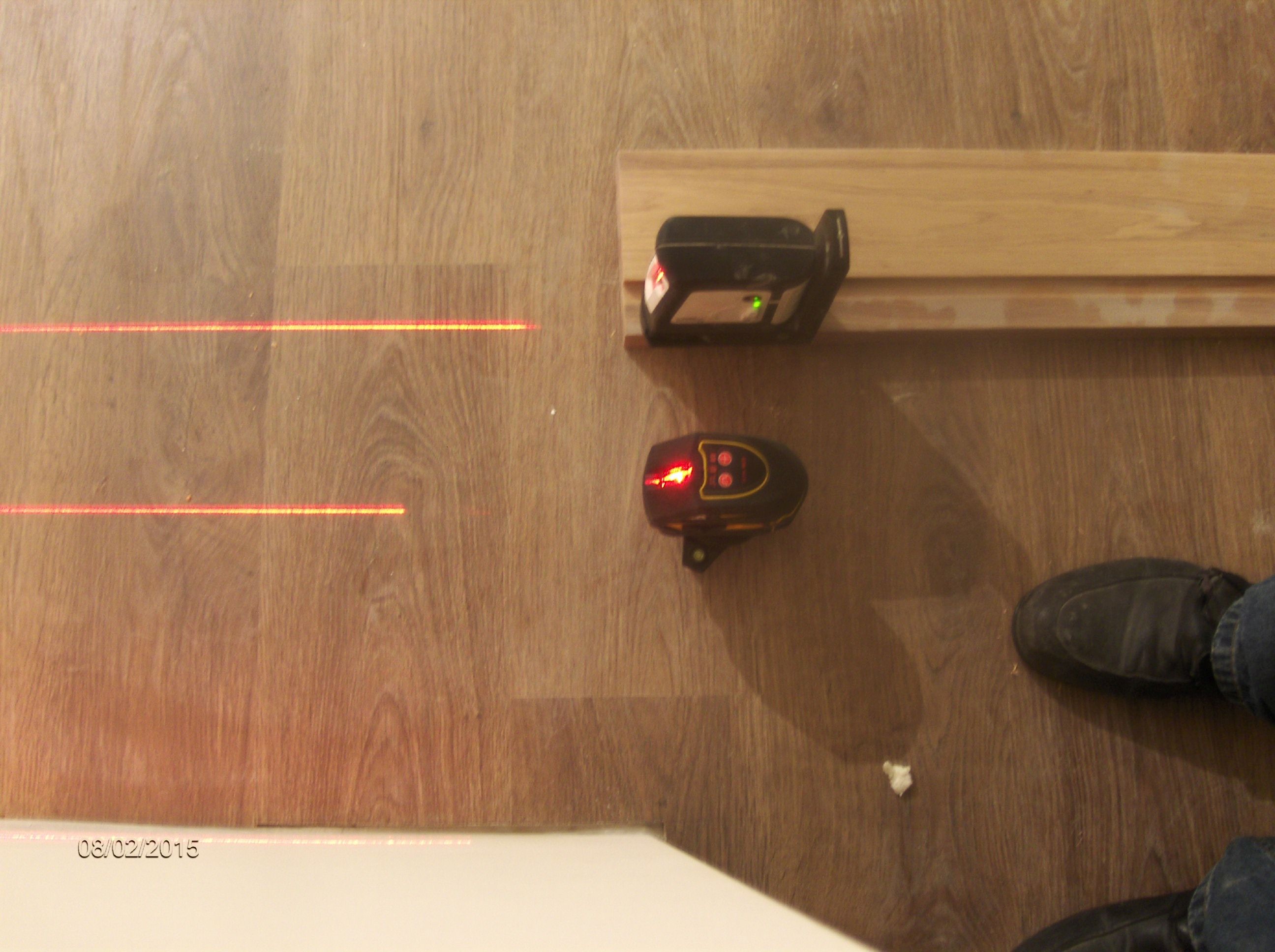

Теперь осталось провести параллельные испытания, своего рода "сеанс одновременной игры"...:Search:
Накануне своего ДР решил полностью проверить свой "подарок" перед тем, как завернуть его в праздничную обертку...;)

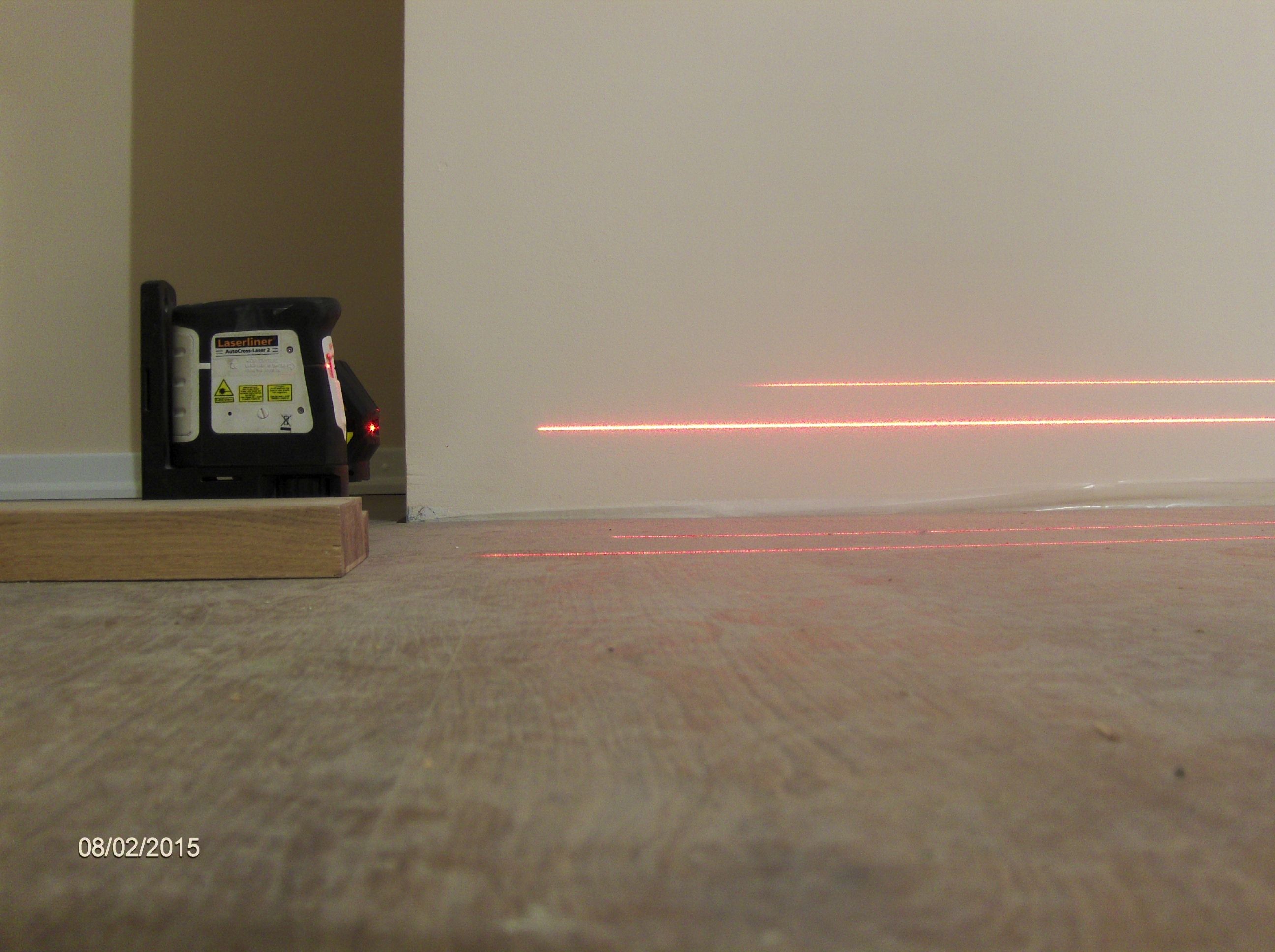

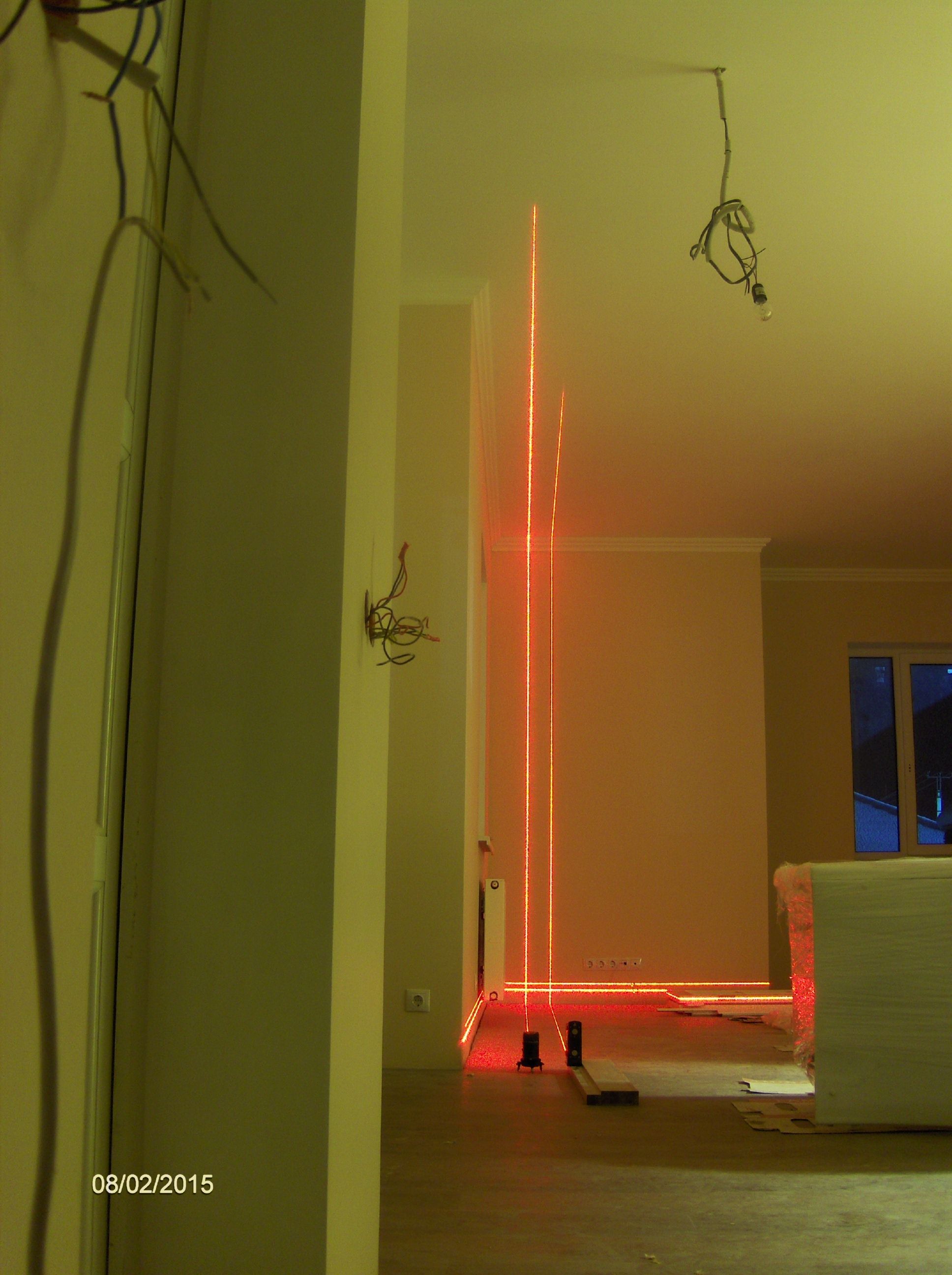

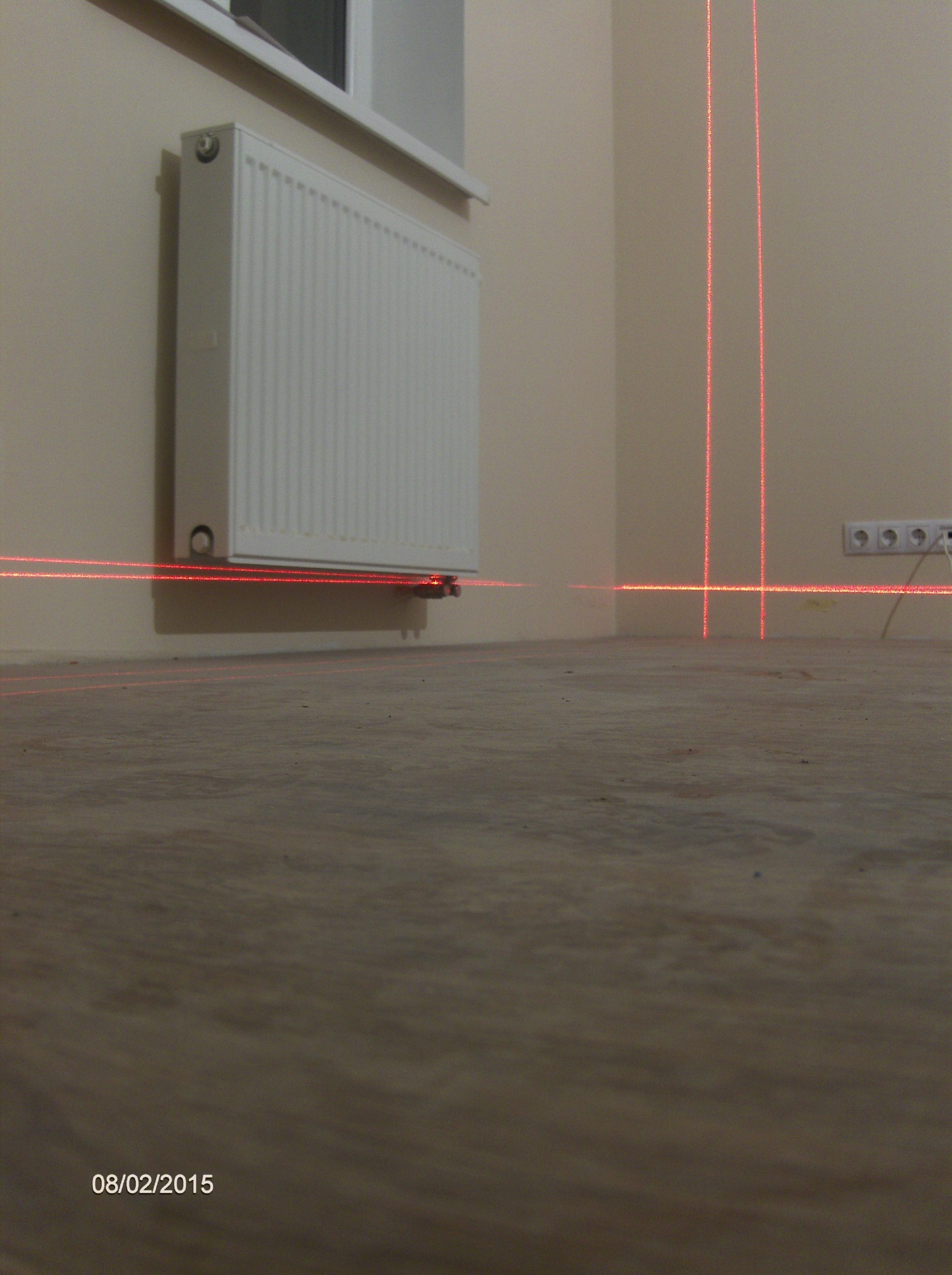

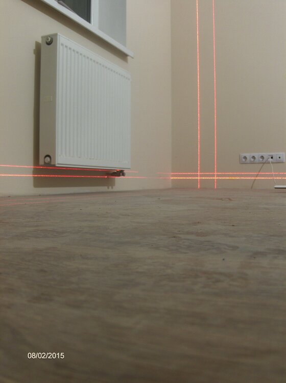

Как и говорил, в качестве спарринг-партнера взял у брата архитектора LaserLiner AutoCrossLaser 2 и установил их рядышком.

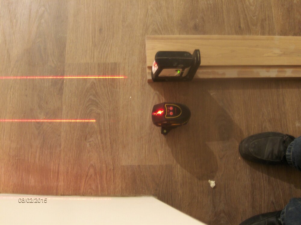

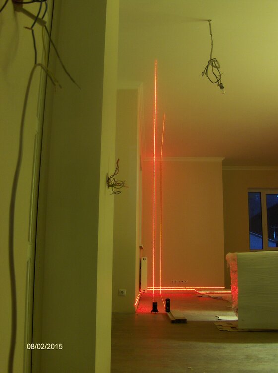

Только чтоб лучи не пересекались, "контрольный девайс" поставил чуть на возвышение (фото 1).
Включил оба в "перекрестный режим", т.е. и горизонталь и вертикаль.
На фото 2 видно, что линии от нового устройства заметно ярче (они идут соответственно ниже и правее). Вертикальные риски на стене - это я пытался выставить их строго параллельно...:oops:

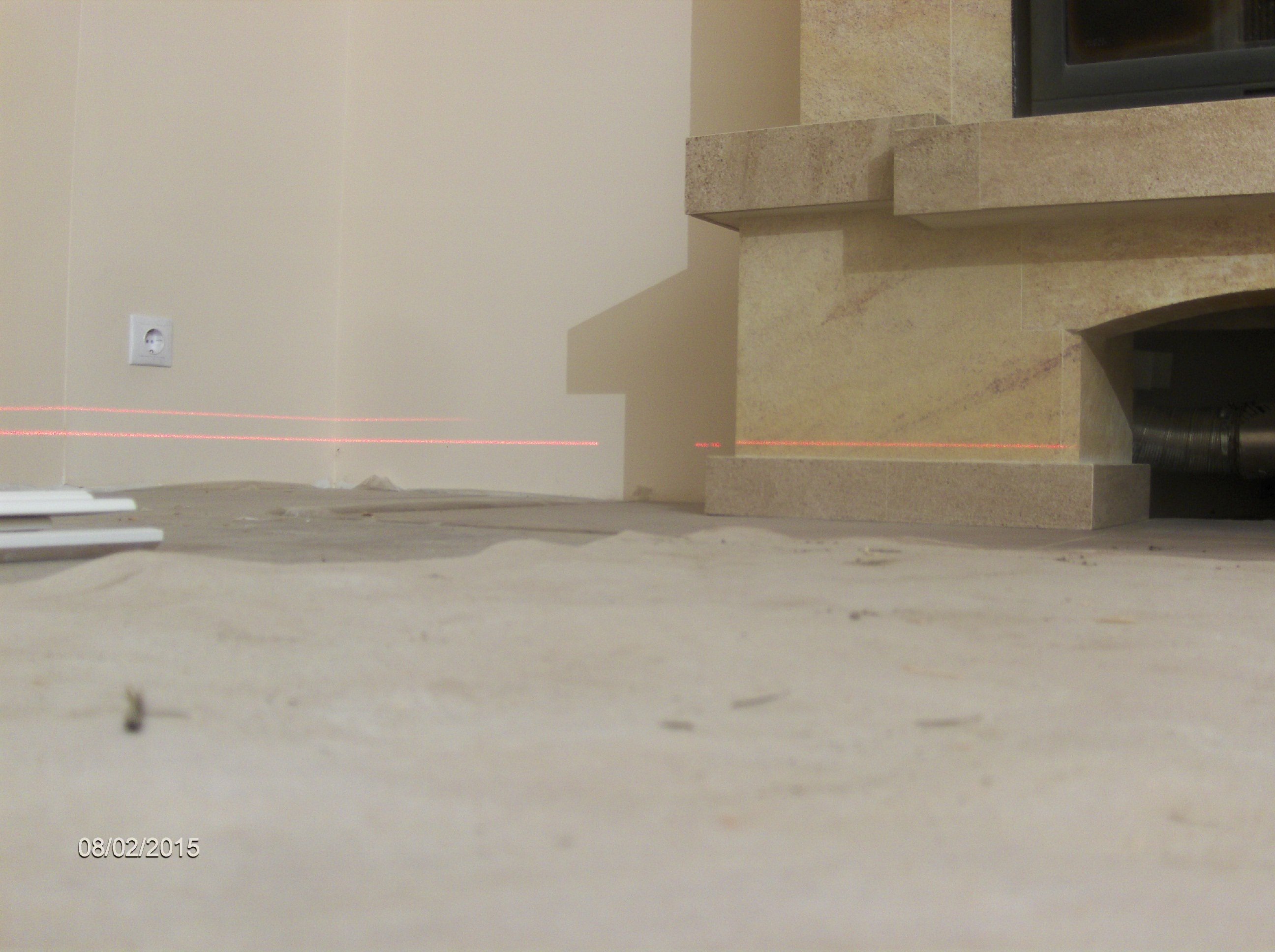

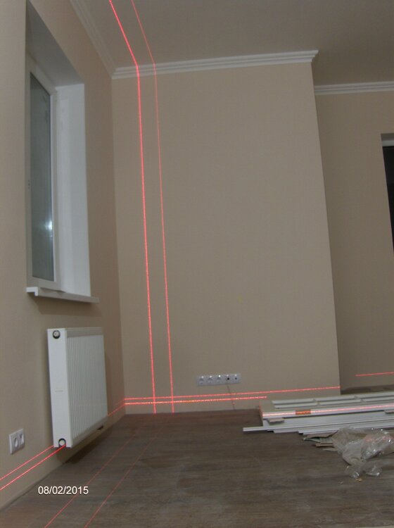

Насколько это получилось, можно судить по фото 3. И вот на нем уже более отчетливо видна разница в яркости лучей.

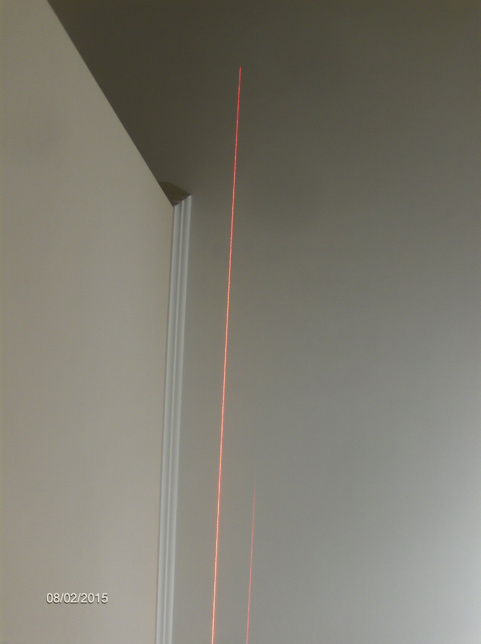

На фото 4 видно, что луч от AutoCrossLaser 2 в самом конце становится таким "заостренным" и более размытым.:(
На фото 5 мы видим, что луч от AutoCrossLaser 2 внизу начинается раньше, ОДНАКО это не настолько важно... важнее (на мой взгляд), что луч от нового устройства идет гораздо выше за счет среза во фронтальной плоскости, т.е. луч в нем идет даже не до вертикальной точки по отношению к месту установки, а даже заходит "за шиворот"...:D

На фото 1 видно, что угол "обзора" по горизонтали у нового устройства больше, поскольку "его линия" находится ниже и заходит дальше, чем у AutoCrossLaser 2.
На фото 2 то же самое можно сказать и о вертикальной плоскости, где луч нового устройства находится левее и как видно, заходит "за шиворот" (как я ранее выразился):D. На мой взгляд это очень полезно в случае, когда мы хотим перенести точку с пола на потолок. Достаточно сделать небольшую пометку линией (примерно), а потом повернуть девайс на поворотной площадке на 90 градусов и найти точку пересечения...:good:
В моем конкретном случае это мне очень помогло при установке коробок дверных в плоскость - я ставил нивелир в нижнем углу и получал практически полную "засветку" по всему периметру... (вот на этом фото примерно понятно о чем я говорю - www.stroimdom.com.ua/forum/attachment.php?attachmentid=457093&d=1440612251).
На фото 3 - общий план... вот тут таки заметно, что как я ни старался, а абсолютно параллельными вертикальные линии не получились...:confused:
Еще одна очень (на мой взгляд) полезная фича нового нивелира это блокировка маятника.
Вот на фото 4 маятник в рабочем состоянии, а на фото 5 - заблокирован.
При этом сохраняется прямой угол между горизонтальной и вертикальной линией, но нет нивелирования, т.е. устройство полностью повторяет рельеф поверхности, на которой стоит...:(
ОЧЕНЬ хорошо, что в этом нивелире лучи в таком положении мигают, а то был казус с другими устройствами, когда покупатель приезжал к продавцу и жаловался, что неправильно показывает...:o... а потом оказывалось, что он проводил "измерения" в режиме блокировки маятника (в той модели лучи не мигали...)...:fool:

Я проводил тестирование и одного и другого устройства по методике, изложенной в паспорте на LaserLiner (еще раз приаттачиваю ее).
Результат:
1) LaserLiner AutoCrossLaser 2 - погрешность при "круговом" тесте равнялась 0 (ноль) миллиметров
2) LSP LX-120 на том же "круговом" тесте показал погрешность в 1мм при первом проходе и менее 1мм - при втором.
Что я имею ввиду касательно "проходов"?
Это когда я вначале устанавливал в непосредственной близости к одной точке, а потом повторно делал то же самое у противоположной стены...
Что касается вертикали, то точность у обоих абсолютно одинаковая...:)
Т.е. формально точность LSP LX-120 соответствует заявленной производителем, поскольку отклонение на 10м составляет менее 1мм (в характеристиках указано +/- 1мм на 5м).

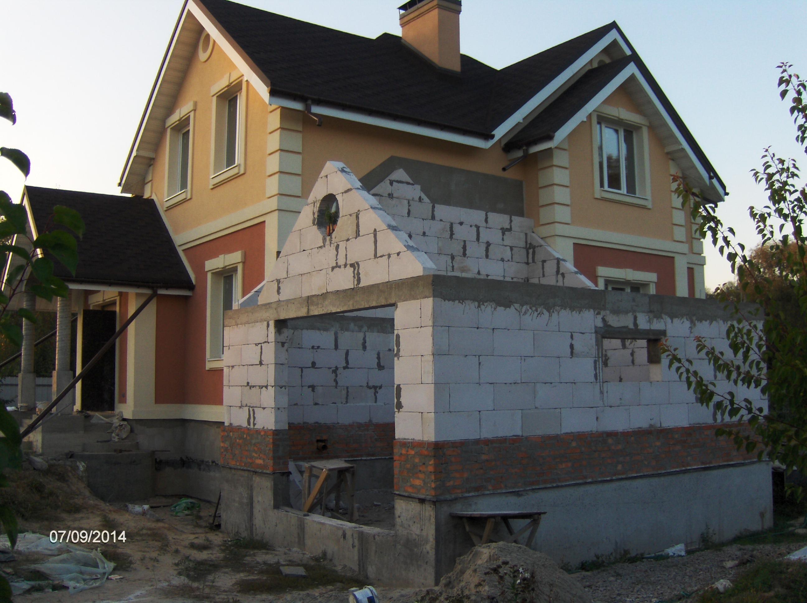

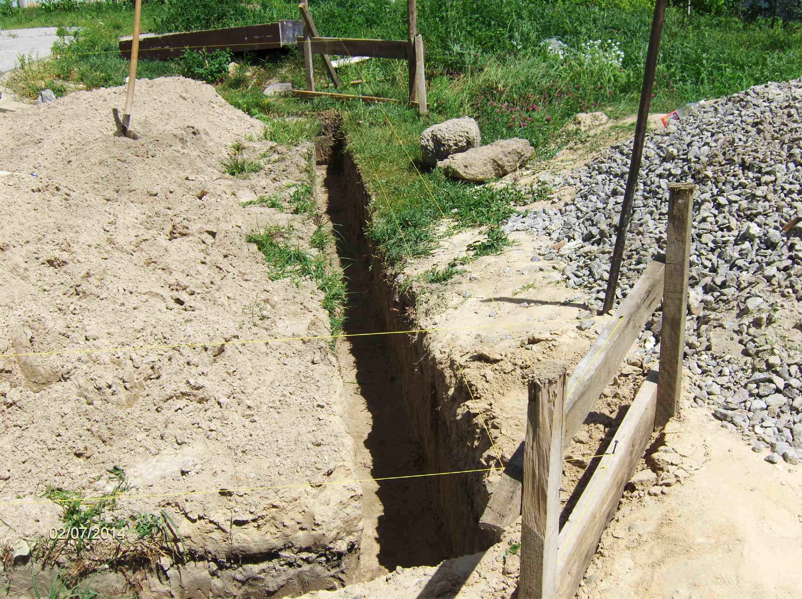

Ну и принялись копать (см. фото). Приятно отметить, что даже на таком "малоответственном объекте" не обошлось без разбивки осей...
В принципе "пятку" залили шириной 40см, поскольку Уже траншею выкопать просто не получилось. Основная фундаментно-цокольная стена шириной 25см - по размеру кирпича, которым потом будем докладывать цоколь.

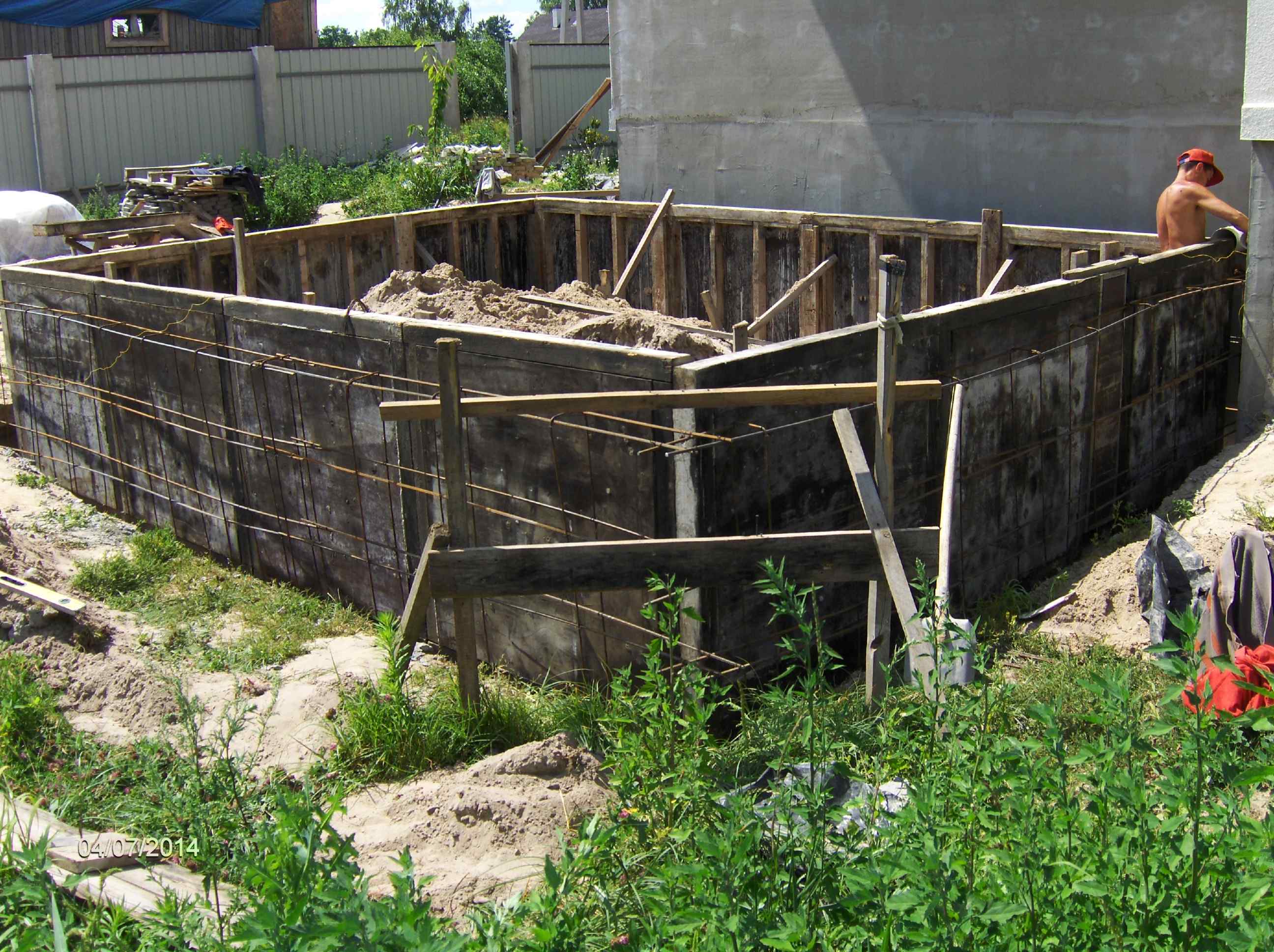

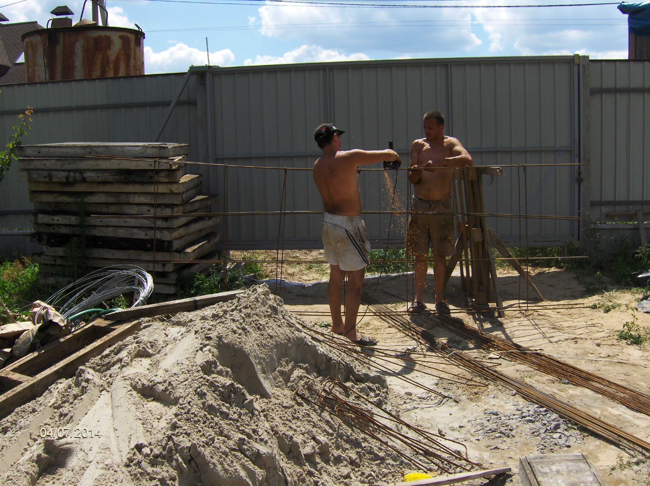

Собственно фотки - вяжем арматуру, устанавливаем опалубку, заливаем бетон...;)
Подождали, когда бетон набрал "минимальную" прочность, сняли опалубку, уложили горизонтальную гидроизоляцию и выложили (точнее продлили) цоколь уже из кирпича (фото 1).

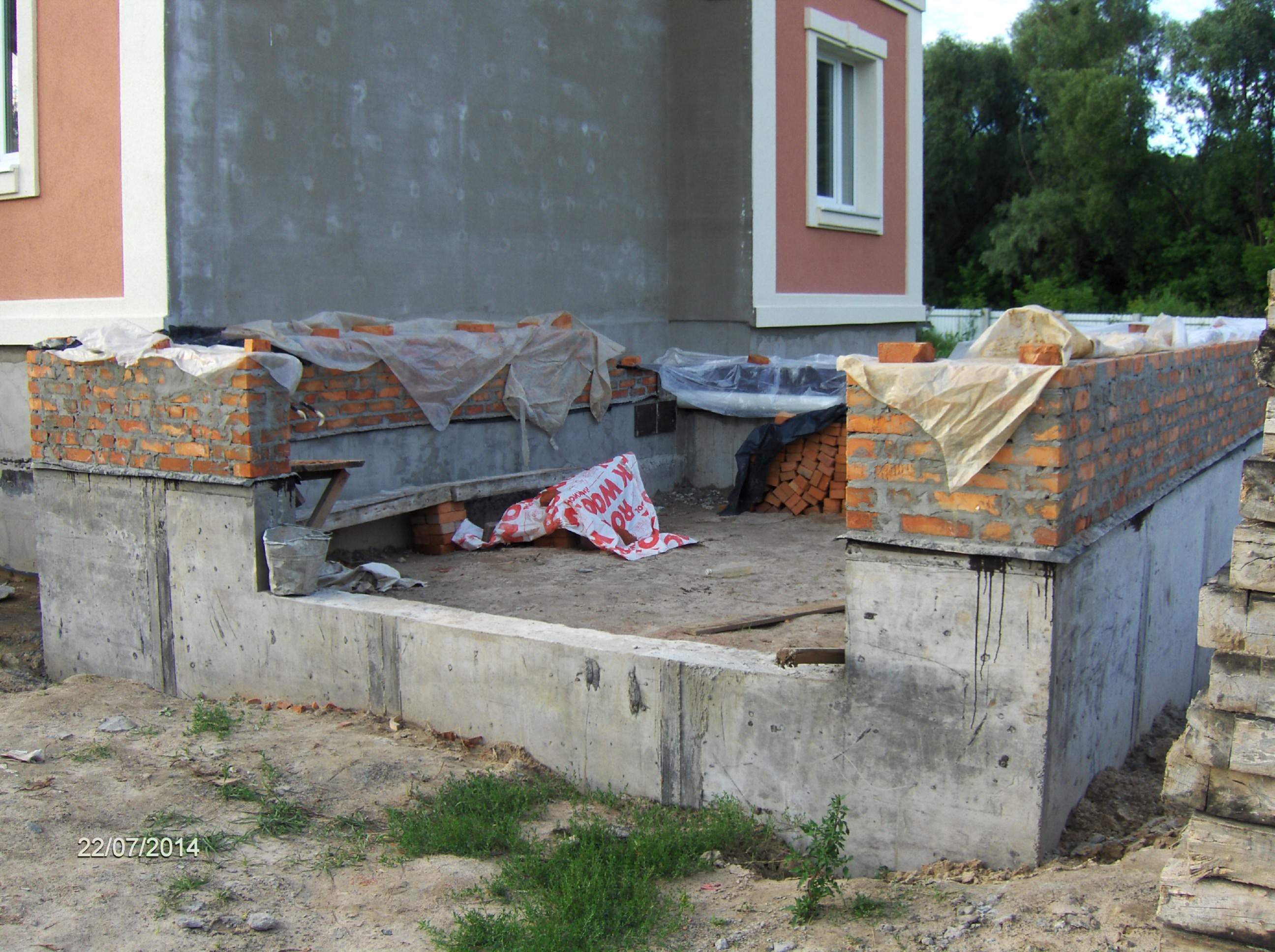

Был один "специфический" участок. В самом углу гаража в месте примыкания к дому у меня выходят трубы, подающие воздух к камину. Одна ф100 - подача воздуха в топку для горения и вторая ф150 - подача конвекционного воздуха под топку (для нагрева и последующего распределения подогретого воздуха по всему дому).

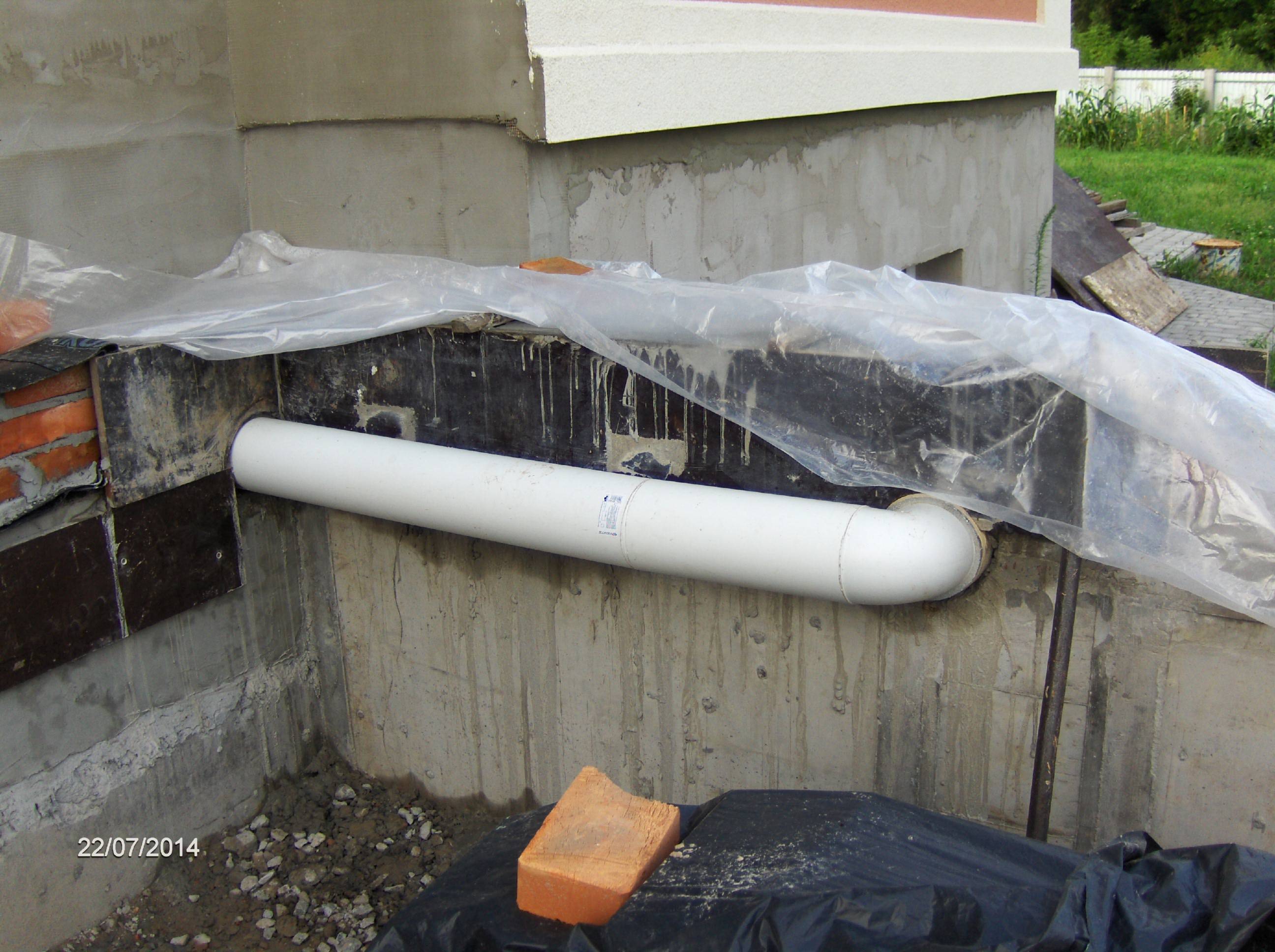

Вот на фото 2 видна более толстая труба, а вторая выходила из подвала как раз прямо "в стену гаража". Поэтому пришлось соорудить опалубку и этот участок залить бетоном, а потом уже доложить кирпичом до уровня.
Обе трубы выведены на улицу - это видно на фото 3.
Кстати с этими трубами произошел "несчастный случай".
Ребята когда заливали бетон, то там, где трубы выходили из дому, сделали "ямку", поскольку в щитовой опалубке дырки прорезать под трубы понятное дело никто не стал...;)
Ну и оставили так "застывать"...:fool:
А через несколько дней был такой сумасшедший ливень, причем боковой, и в эту ямку натекало просто невероятное количество воды, которая по трубам (их естественно никто не замотал), протекла в подвал...:(
Я когда случайно спустился, то картина предстала передо мной просто удручающая...:shock:
Я конечно схватил тряпку и давай вымакивать... примерно 10 ведер-то я вынес, но сколько воды протекло под стяжку...:unknown:
Все равно стены и пол мокрые (фото 4) и сохли не один месяц...:evil:

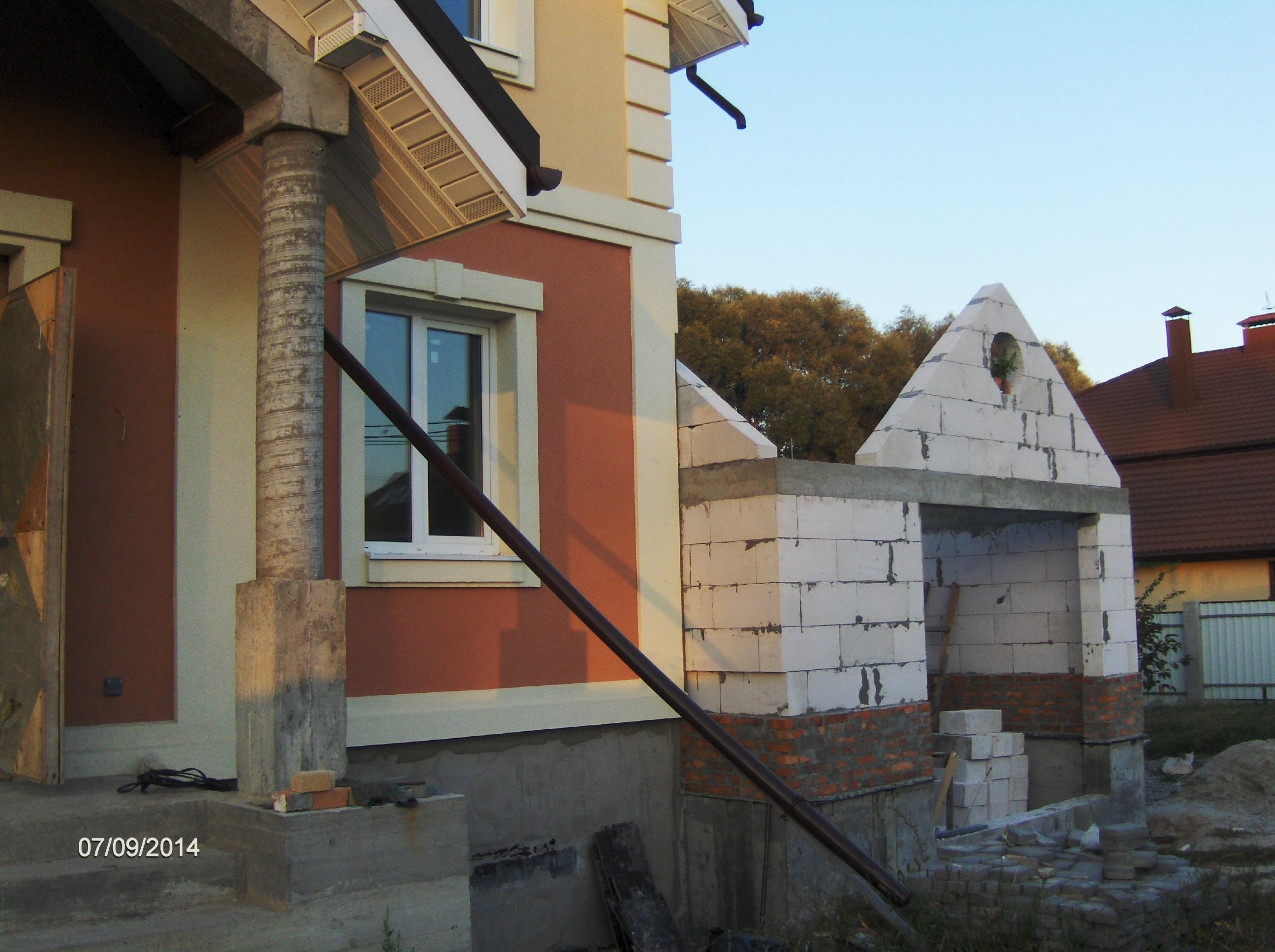

После непродолжительной паузы принялись за стены.

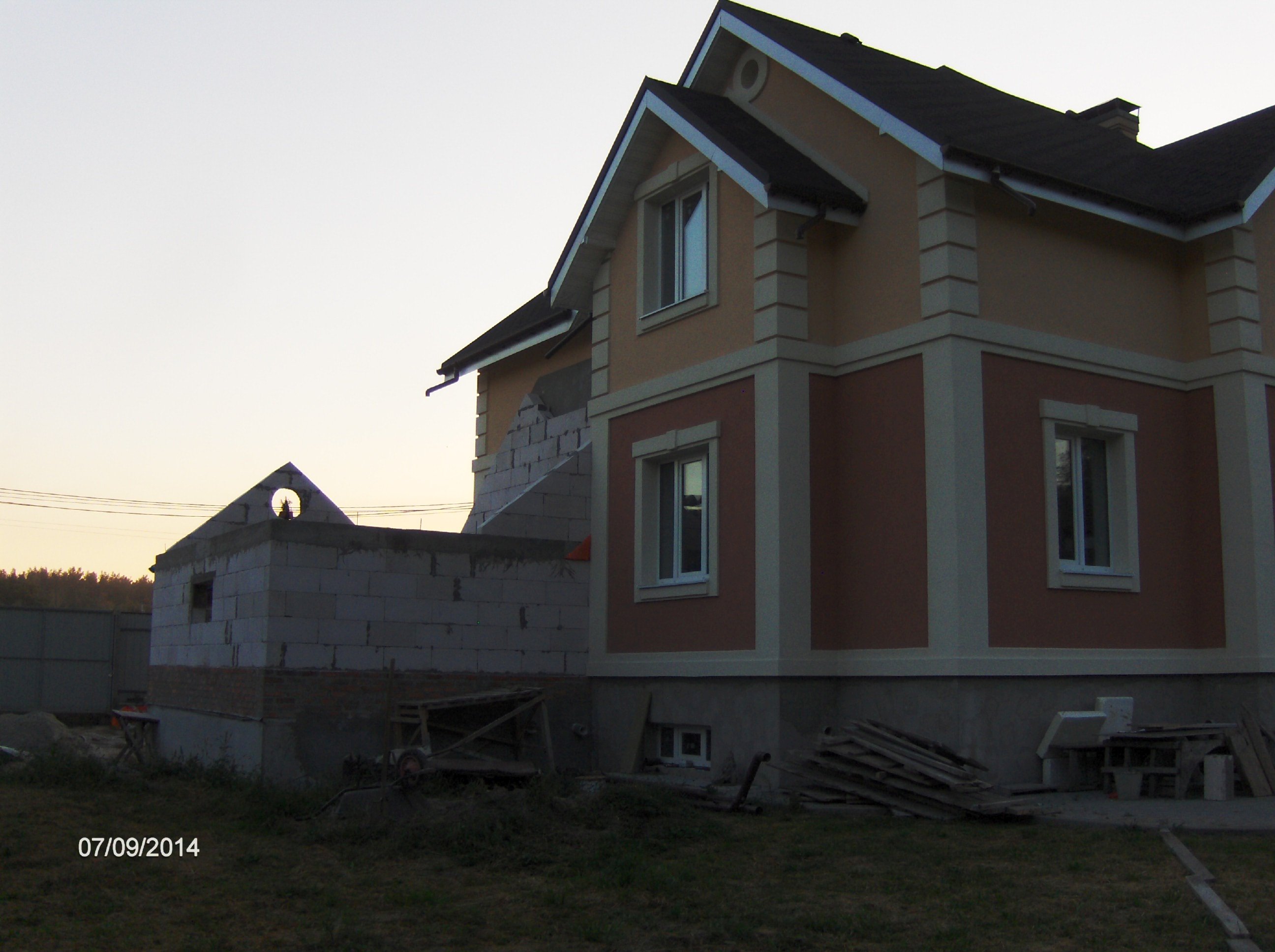

Решил изначально делать из газобетона, только вначале думал найти какой-нибудь 25см шириной, чтоб вровень с кирпичом было.
По итогу получилось "как у всех" в такого рода постройках - положили блоки 600х300х200 "на бок"...;)
Армирование правда все равно делал, причем каждые три ряда и в два прутка арматуры ф8. Залили даже армопояс поверху.
От стены дома сделал отступ примерно 25-30мм. Ничем не заполненный.
Не знаю, может это и неправильно и там всякая живность может завестись.
Кстати парни начали укладывать посередине кирпичной кладки везде, в том числе и возле дома... и там получалось у них зазор больше 7см...:fool:
Хорошо что я увидел вовремя и разобрали до первого ряда и потом пошли вверх с "уступом" (его видно хорошо на фото 1).
Так вот, в этом пространстве в этом году птички поселились...:o
Пришлось ждать пока птенцы вылетят, чтоб законопатить эту дыру...:)
На фото 2 видно окно. По проекту оно у меня вообще-то с другой стороны было, но потом я вспомнил, что у меня осталось демонтированное окно шириной 1,2м, вот его и решил "пристроить" на боковой стенке.
За счет этого уменьшился "треугольник" на "тыльной" примыкающей к дому стенке (фото 3), и крыша таким образом стала менее громоздкой. Это видно и по фото 2 - там, где планировалась крыша, осталась недоштукатуренной стена дома...
Надеюсь, что после полной отделки не будет видно никакой разделительной линии...:oops:

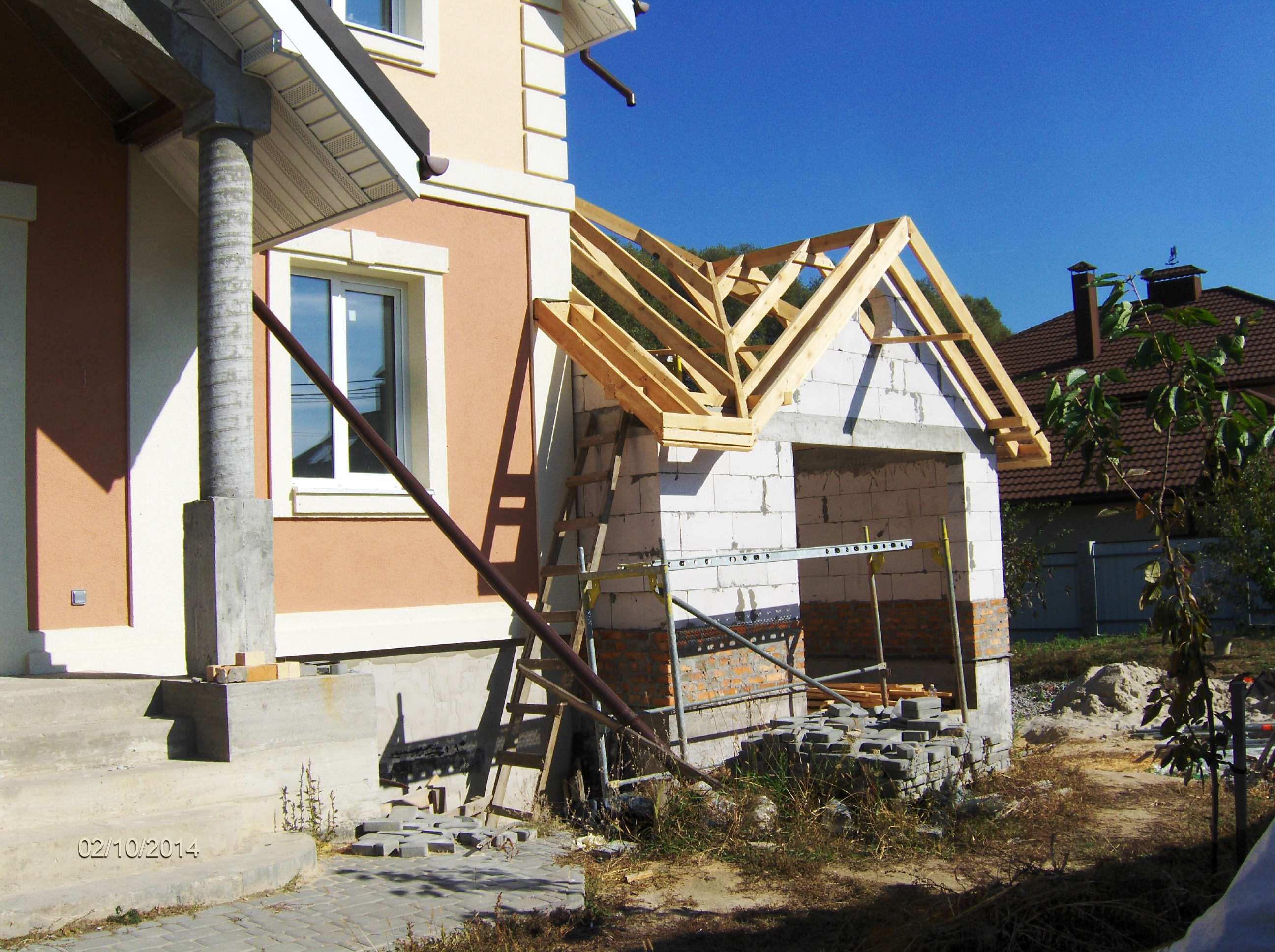

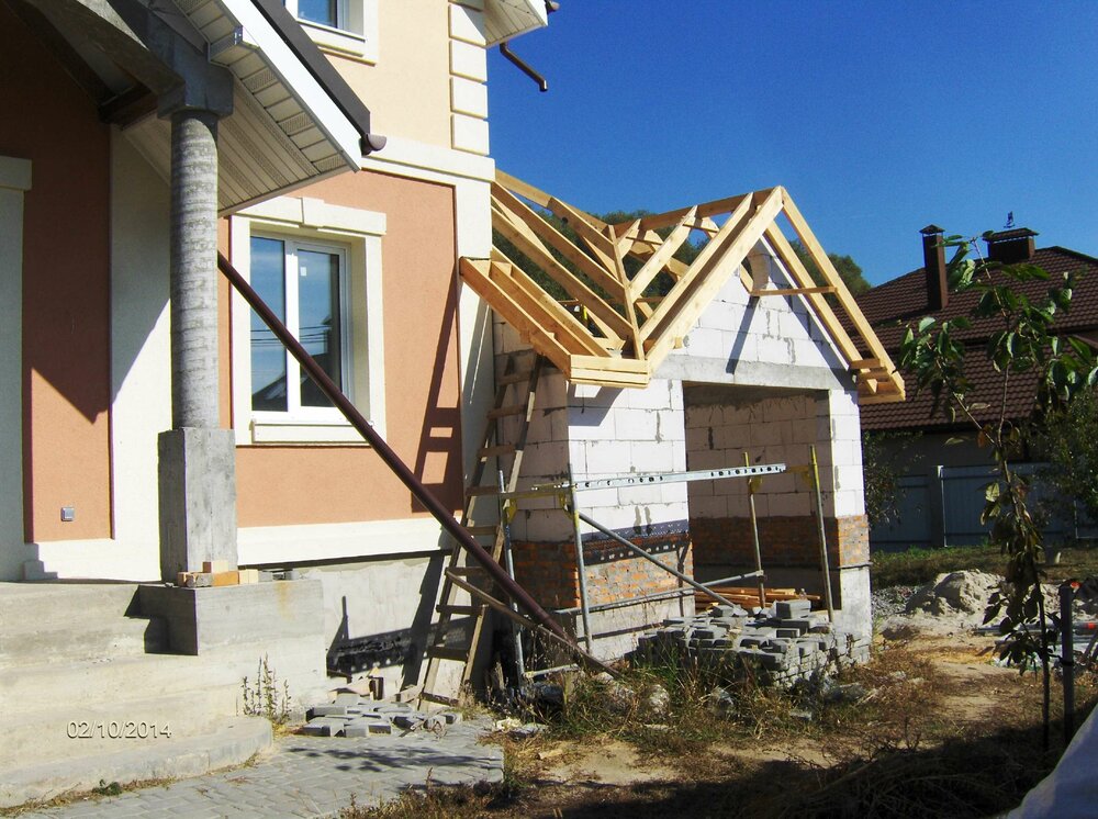

На этот раз между возведением "коробки" и началом крышных работ прошло не так уж и много времени...;)
И крышу делала уже третья бригада (одна - основную крышу, другая - крышу террасы... точнее там даже две бригады было...:D).
И эта последняя мне понравилась деловитостью и подходом... но по качеству получилось не очень (об этом позже)...:(
В принципе ничего особенного - раз, два, три... и готово...:)
Особенно если учесть, что я принуждаю архитектора в обязательном порядке делать чертежи...:oops:
На фото - стропильная конструкция собрана.:beer:
