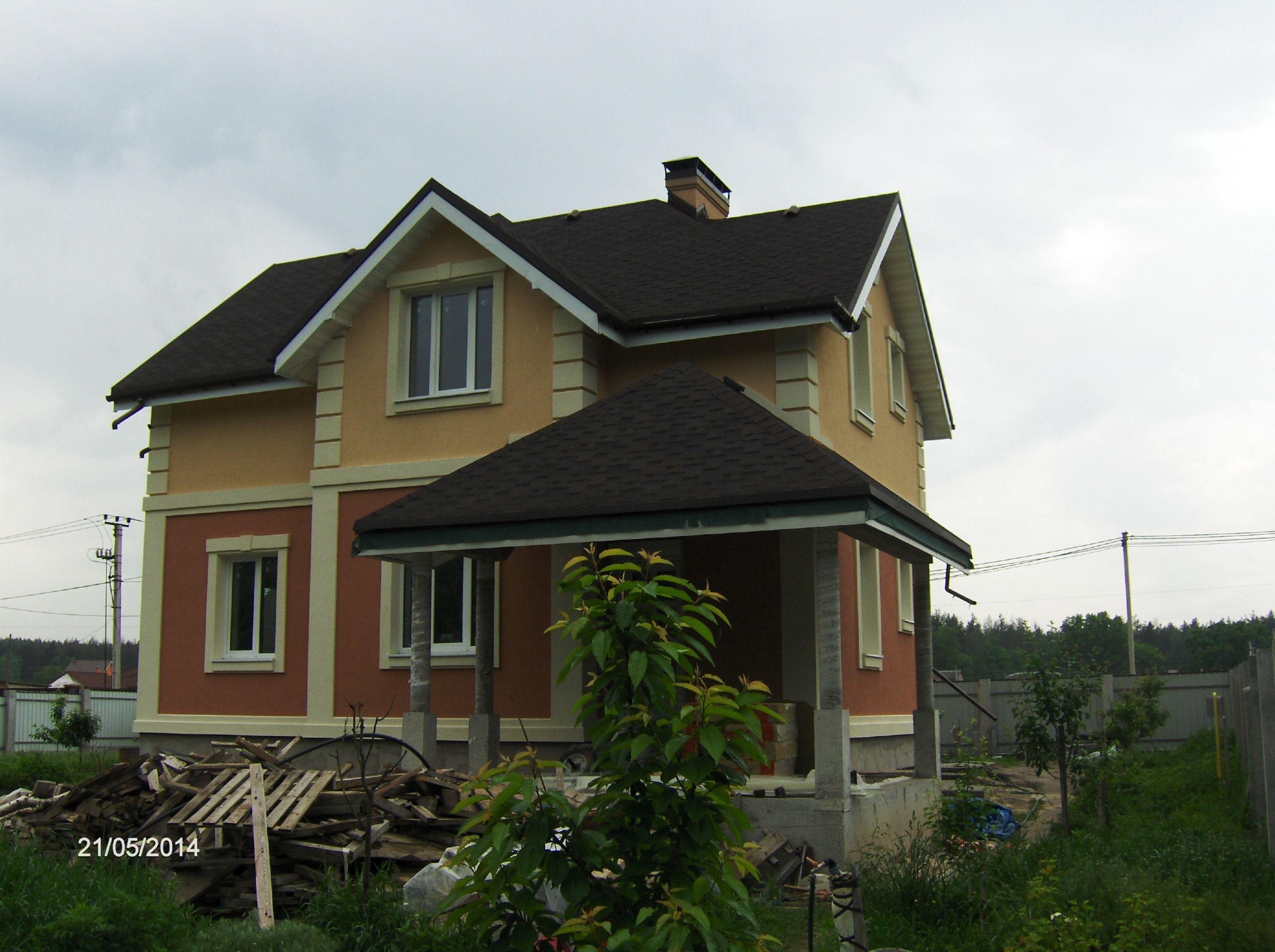

"ЭГОИСТ" в Белогородке
Igor_M

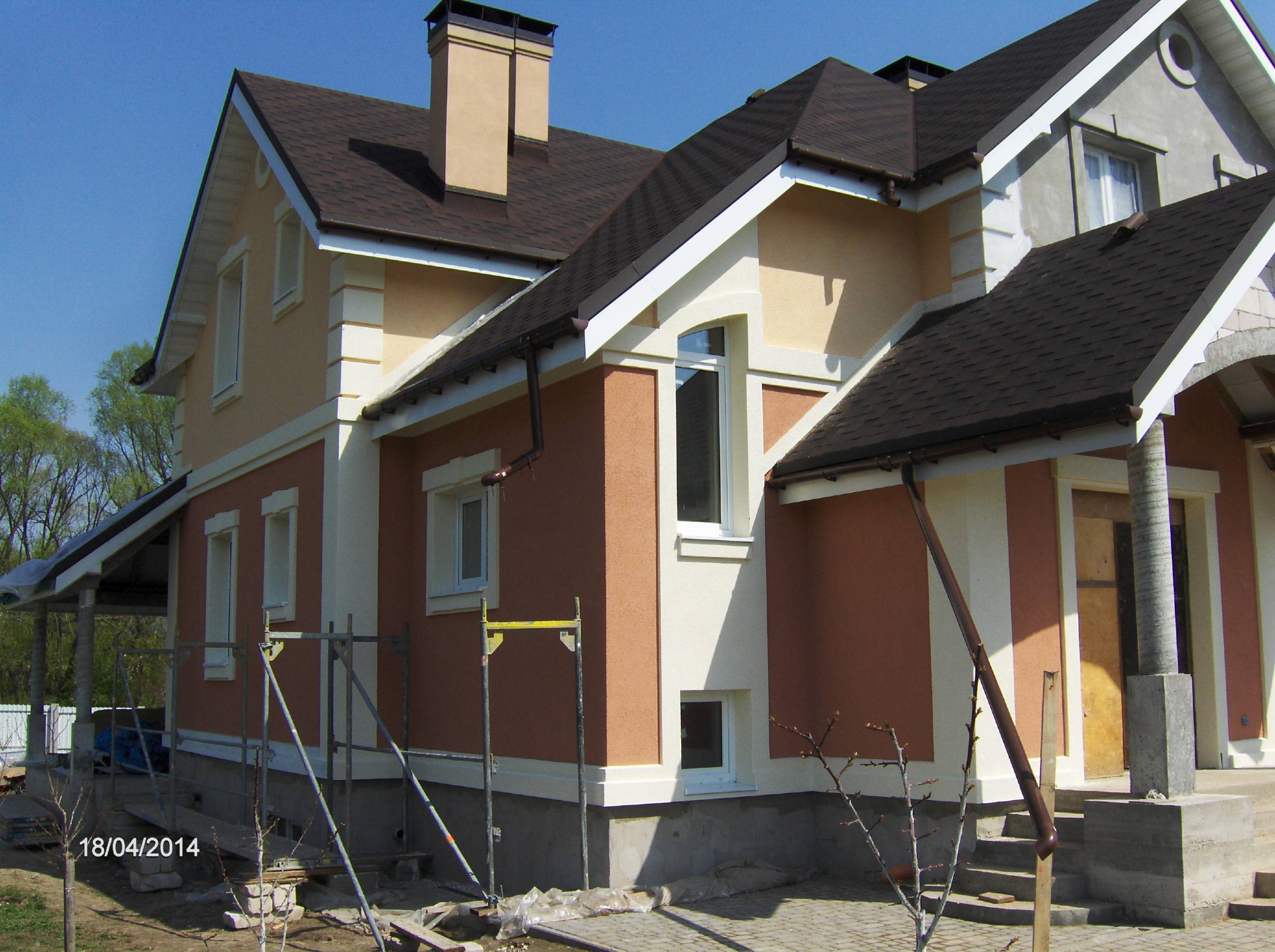

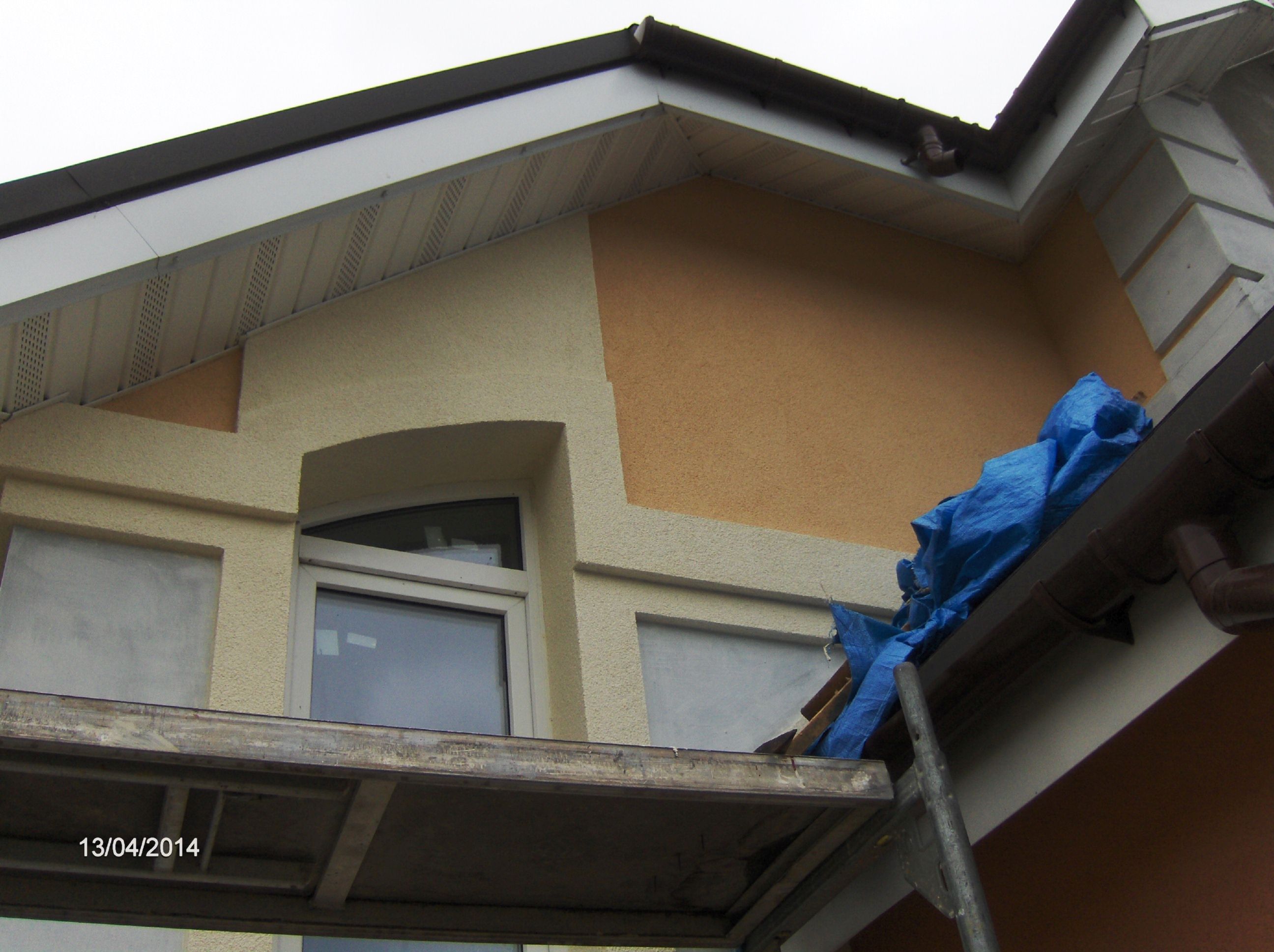

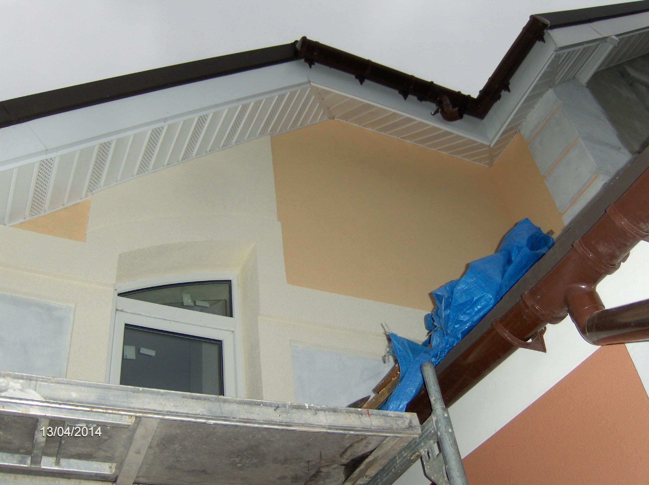

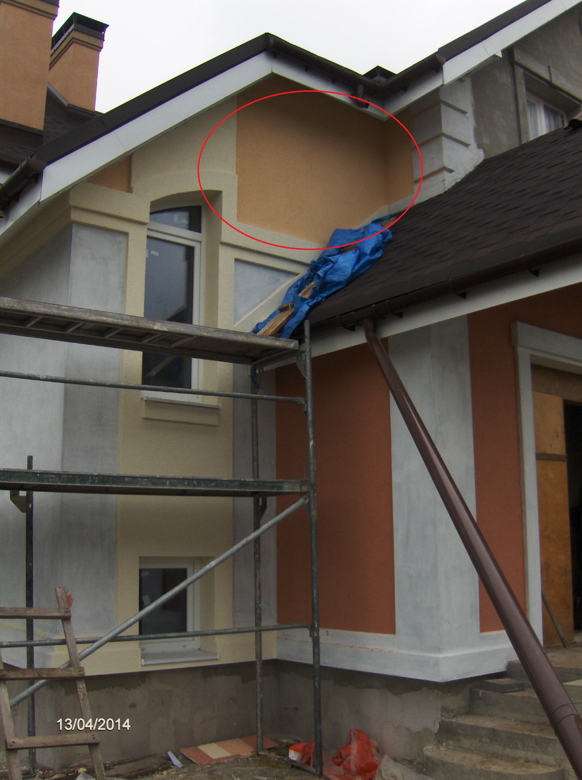

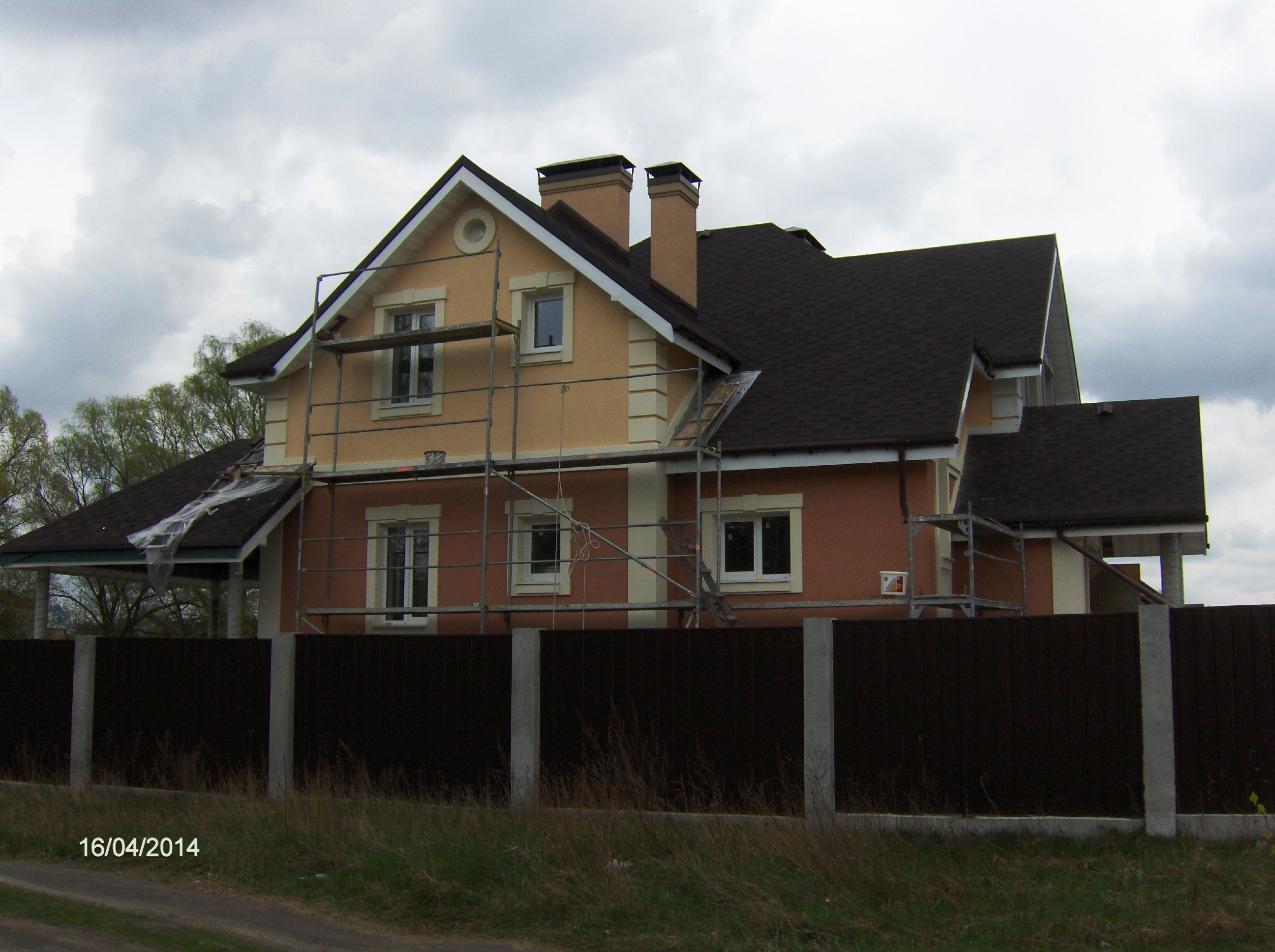

И все-таки этот лимонный цвет "не дает старику мне покоя..." :fool:
...хотя архитектор настаивает что это бежевый...:(
Кстати вспомнил старый анекдот:
"Грузин купил машину, у него спрашивают ну какой цвет?
он говорит - беееживый
Как это бежевый?
А он - ну бежеевый, понимаеш беежиивый
Ну как что, на что похоже?
он - ну бежевый, понимаеш бежевый. Закат солнца видел, ну так вот такой же, только чуть чуть зелёный.":D
Я уже и так фотографировал сочетания, и эдак...
...и на фоне среднего...и на фоне темного...и со вспышкой, и без... и вблизи и издалека...
Ну ни нравицца мне это и фсё тут...:(
И только когда в ракурсе попалось окно на темном фоне (последние два фото), то вроде как немного попустило...;)

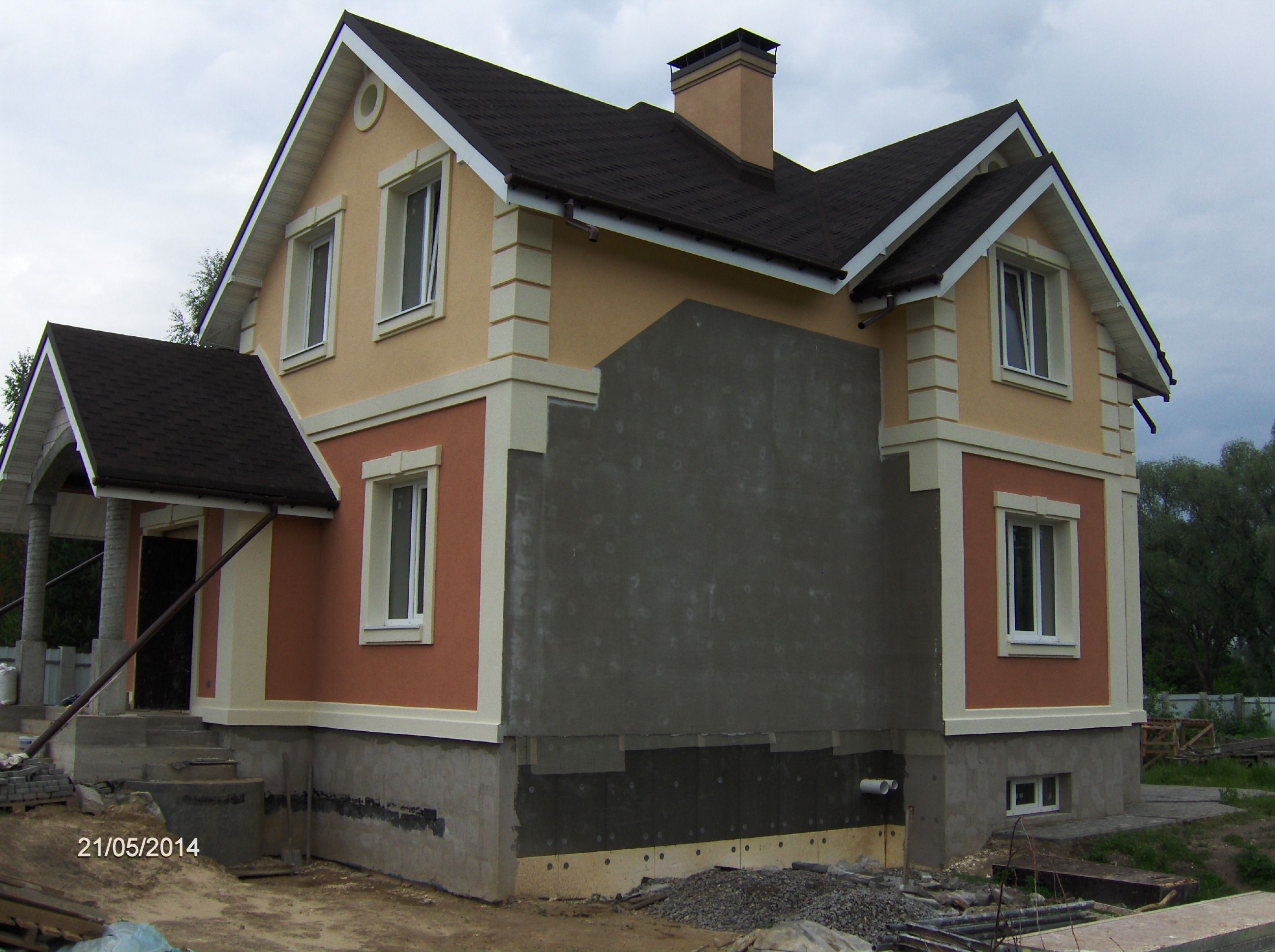

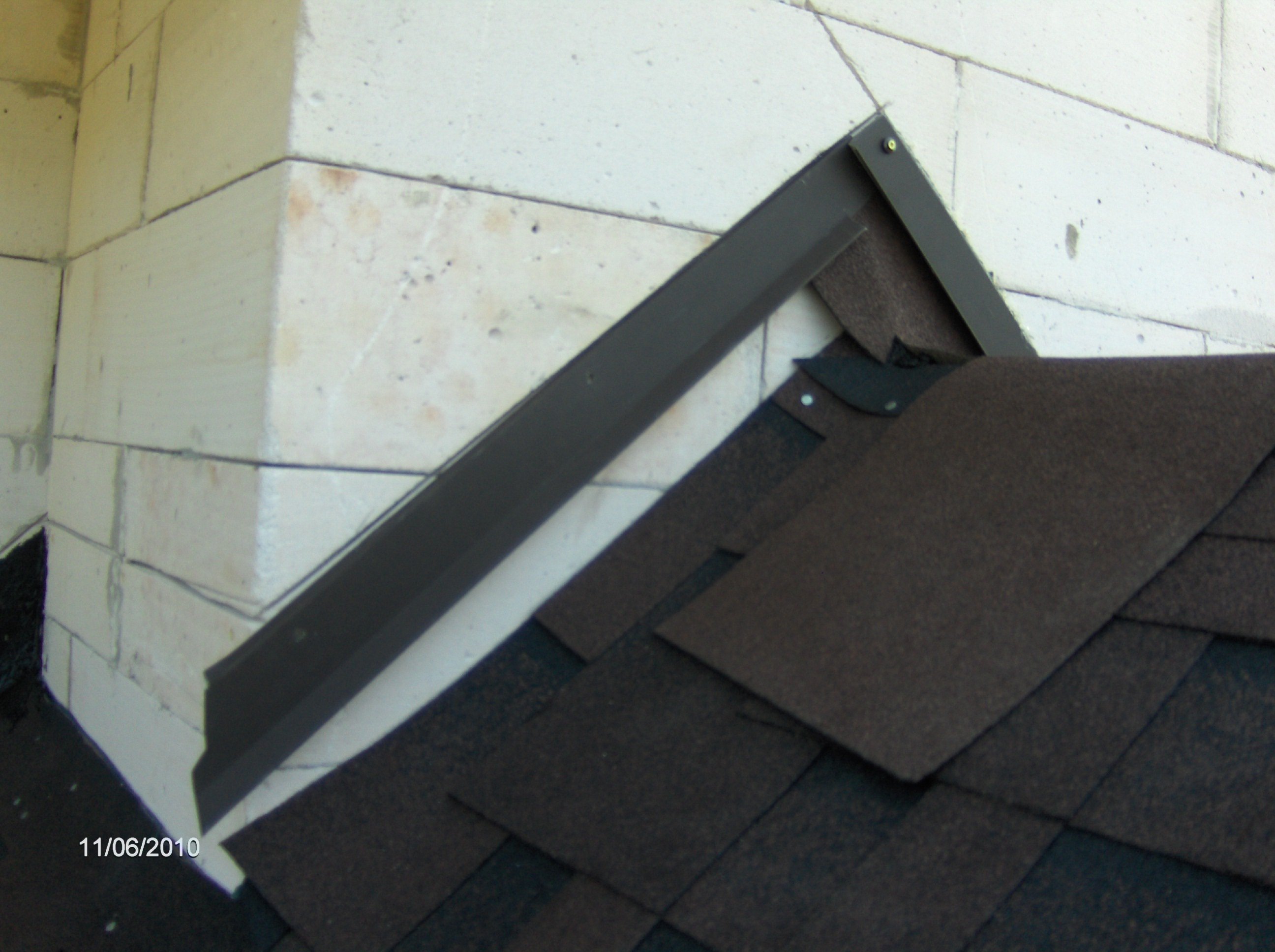

Подскажите, а как реализуются примыкания стены и крыши? (отметил на картинке линиями)
А то у тестя в этих местах штукатурка от влаги чернеет...грибок поидее..
А на счет ваших терзаний с цветом, отметил на мой взгляд самое приятное сочетание декора и основного цвета.
Тут я не смогу вам квалифицированно подсказать, поскольку очень много факторов может быть... начиная от того, какая штукатурка (возможно минеральная) и заканчивая материалом стен и по:flag1:крытия крыши... Также конечно может влиять и сторона света (может это северная сторона и там дольше высыхает), а также неоптимально спроектированные скаты крыши...:unknown:
У меня пример АБСОЛЮТНО НЕ ПОКАЗАТЕЛЬНЫЙ!!!

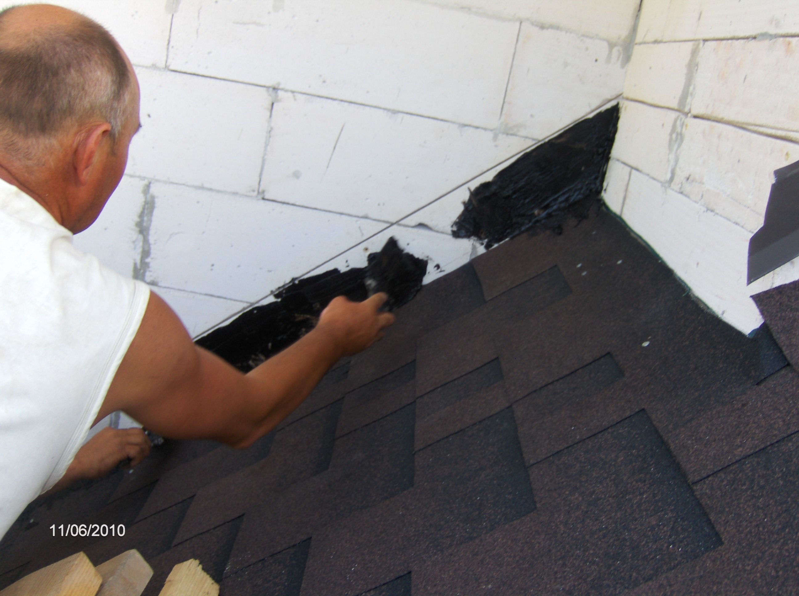

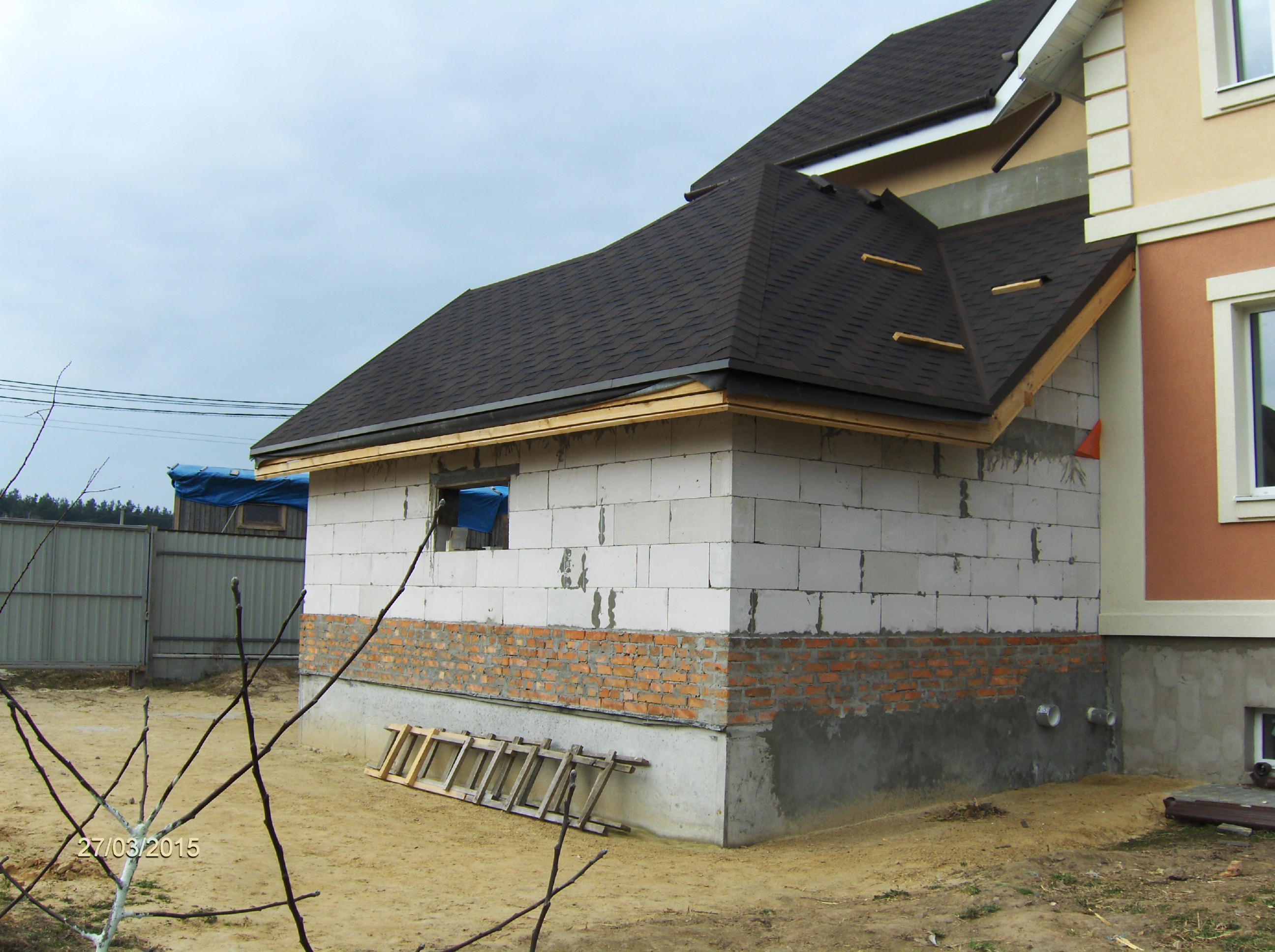

Дело в том, что первоначально-то я не планировал утепляться вообще, поэтому все примыкания выполнялись в соответствии с техкартой производителя покрытия (т.е. битумной черепицы) - см рисунок внизу.
А вот на примыкании к дымовой трубе... все равно время от времени проявлялись протечки, поэтому пришлось "укреплять" этот узел (я описывал у себя подробно эту "модернизацию") - сейчас вроде не течет...:Search:
Однако вернемся к примыканию к стенам. Там у меня ничего не протекало и ничего никогда не плесневело... потому как было не оштукатурено все это время, а газобетон я так понимаю на открытом воздухе очень сложно "заставить" плесневеть...;)
Как было выполнено примыкание, можно посмотреть на фото 1 и 2, т.е. заказал специальные планки, вырезали паз в стене, по итогу заводили ковер на стену (приклеивали клеем К-36), а потом поверху накрывали планкой...
И ВОТ Я РЕШИЛ УТЕПЛЯТЬ...
И все мои планки примыкания оказались ненужными, я их все открутил, а вату заводил прямо на приклеенный ковер...
А потом я решил поверху еще приклеить полоску из базальтовой ваты высотой 10см. Вначале я думал было опять приклеить ковер с нахлестом на этот "кусочек", но когда поштукатурили, то решил так и оставить (см. фото 3)...
БОЛЕЕ ТОГО, когда делали гараж (чуть забегу вперед), то там вообще попросил ребят сделать "подрез" под декор и туда завести ендовый ковер крыши гаража (понятно что потом прошлись каучуковым герметиком). Вот на фото 4 посмотрите как получилось при стыковке с углом дома. К сожалению, более "близких" кадров нет, поскольку не ожидал такого вопроса, но такую "технологию" применили по всему периметру примыкания крыши гаража к стенам дома...:good:
К сожалению, более "крупных" фоток нет, но суть я думаю понятна...
Тут как говорится "на вкус и цвет все фломастеры разные...":D
На самом деле тот, что вы выделили, и в самом деле выглядит достаточно привлекательно... НО... все это на пока еще не высохшей штукатурке...
После полного высыхания цвета становятся бледнее (причем прилично)...:confused:
Единственный положительный момент во всем этом "усыхании" проявился в том, что "лимонный" стал действительно больше походить на "бежеевий".:lol:
А вот средний цвет получился достаточно бледным, особенно в вечернее время и ночью при свете фонарей...:o
Так что могу посоветовать учесть этот фактор при "раскраске" и тогда вы получите именно тот результат, к которому стремитесь!:beer:

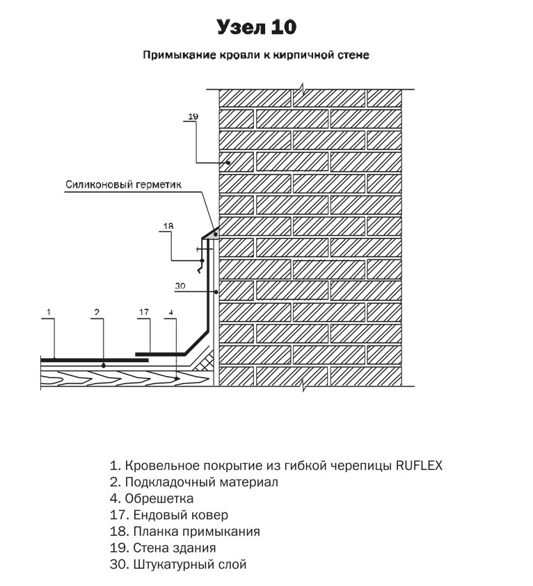

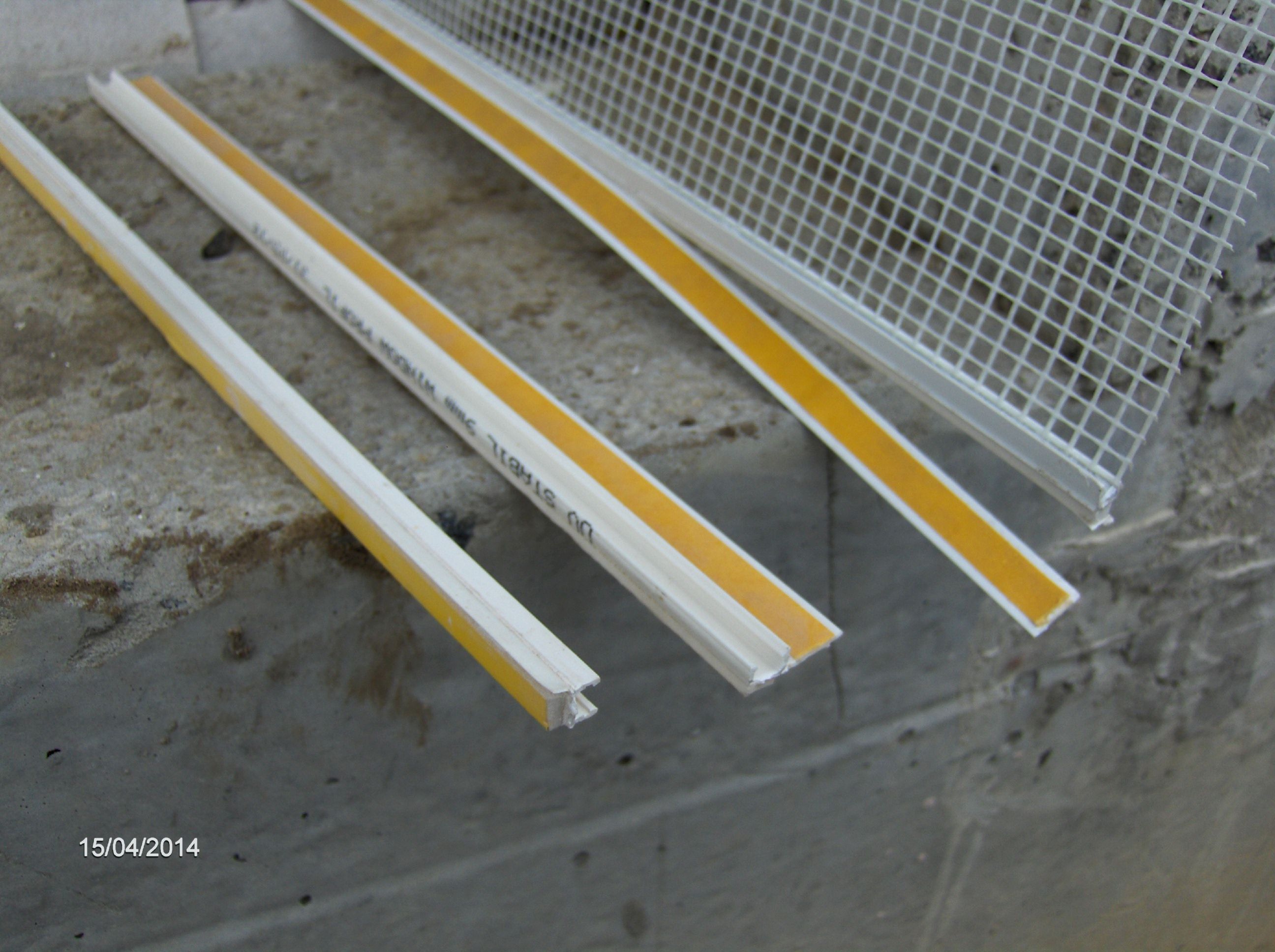

О, супер. Это я так понимаю заводское решение? Ну или по крайней мере логичное?! А чего не перенесли его на утепление? Из эстетических соображений?
Просто у тестя этих планок как раз и нет. У него битумка под пенопласт ныряет. И на стене начал появляться грибок. У него декора вдоль крыши нет, посоветую ему ваше решение с планками.
Эта картинка, которая первая в моем предыдущем посте - из альбома технических решений компании Katepal -производителя битумной черепицы.
Не перенес на утепление потому, что то, что уже нанесено, выполняет функцию гидроизоляции примыкания...
И я же писал, что думал и на эти декоративные "молдинги" еще дополнительно приклеить ковер... но потом посмотрел как оно выглядит поштукатуренным и ... мне понравилось...:D
К тому же планку пришлось бы прибивать через 90мм минваты, что может создать некоторые трудности...:)
Если у тестя битумка "ныряет" под пенопласт и при этом НЕ ЗАВЕРНУТА на стену, то как раз здесь и может крыться проблема...:(
Водичка "просачивается" по битумке к стене, там она капиллярно поднимается вверх и вниз тоже... и создается зона повышенной влажности. Влага стремится выйти наружу и частично пар проходит через пенопласт... но по дороге потихоньку "оседает"...:bad:
Вот тут и получается отличная среда для разведения грибков - влажно и жарко (солнце-то нагревает битумку прилично)...
БОЮСЬ, что нужно попробовать в одном из мест ВЫРЕЗАТЬ кусок пенопласта и посмотреть что там на стене...
А там может быть черт знает что вплоть до сплошной черноты...:o
Если это так, то придется скорее всего вдоль всего примыкания отрезать примерно 0,5м пенопласта, все просушить, обработать противогрибковым составом, высушить, завести битумку на стену... ну и потом опять пенопласт и штукатурка...
ИМХО...
Это конечно пессимистичный сценарий, но "вскрытие" какого-то участка (самого плеснявого) все-таки я бы рекомендовал сделать... "пока погоды нынче чудные стоят"...;)

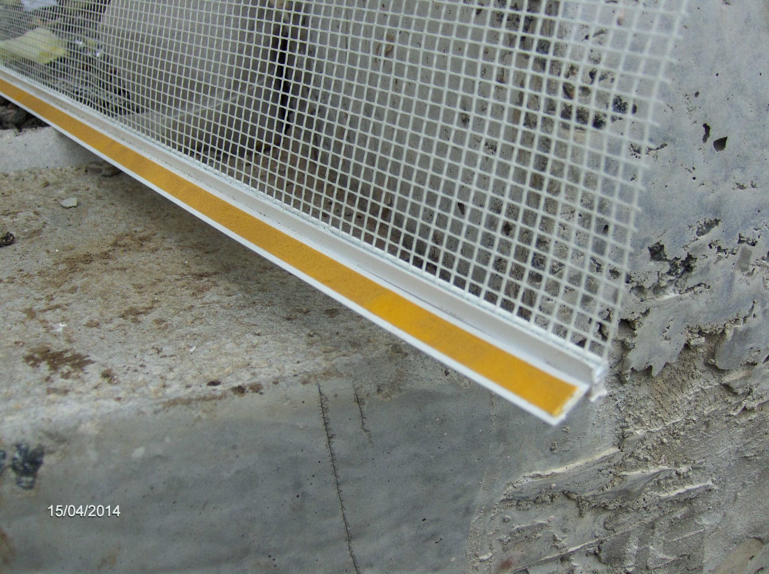

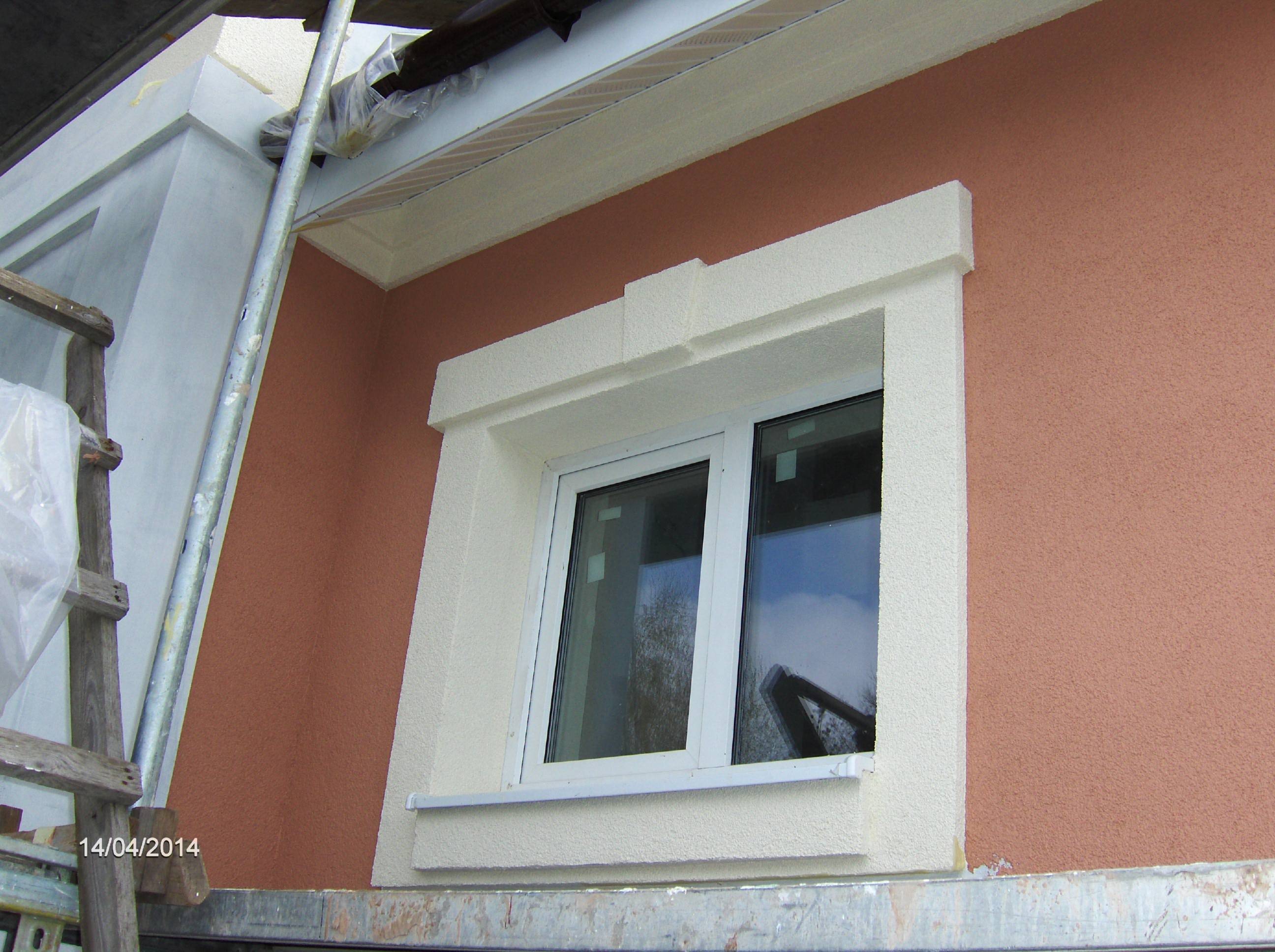

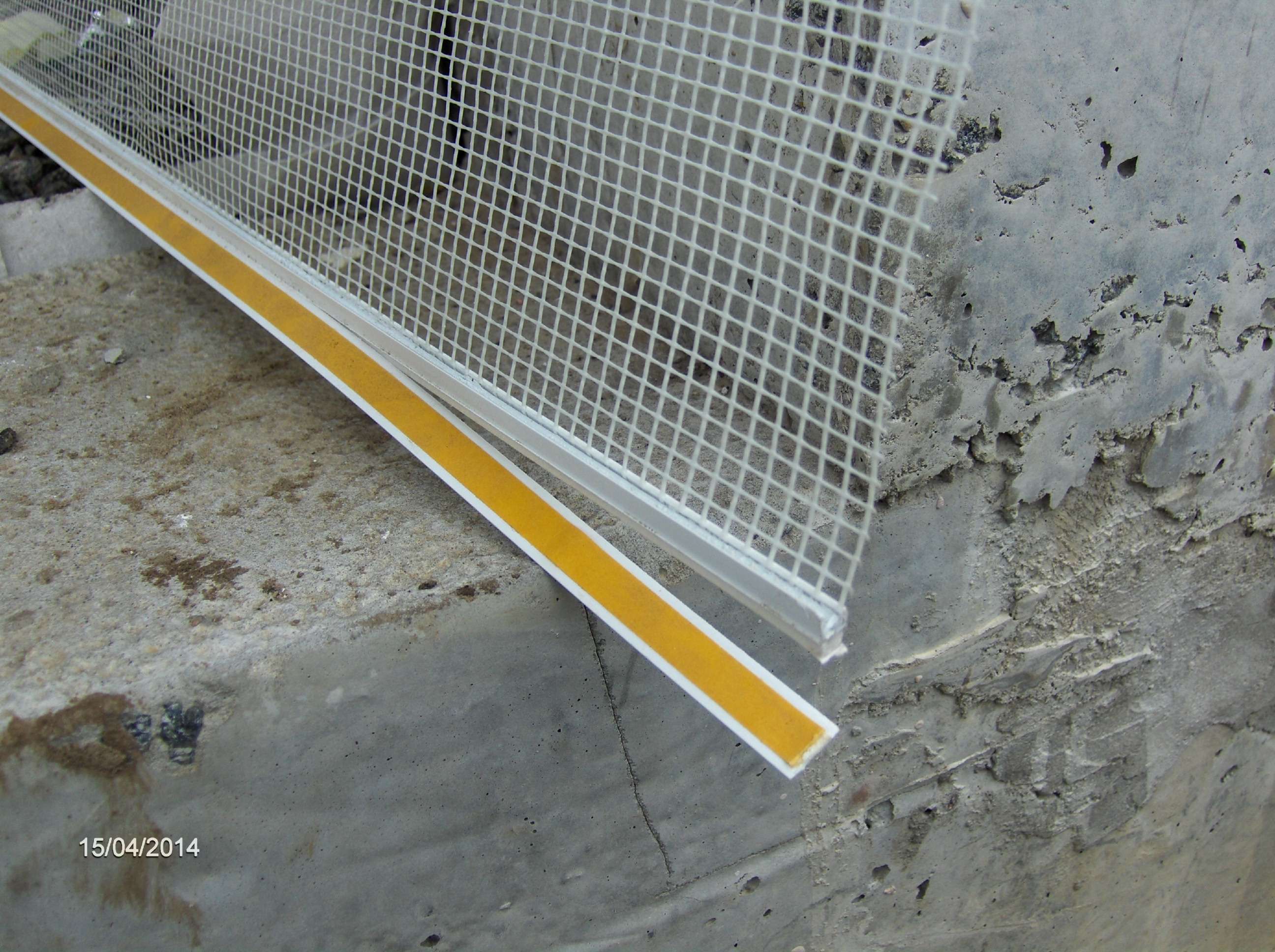

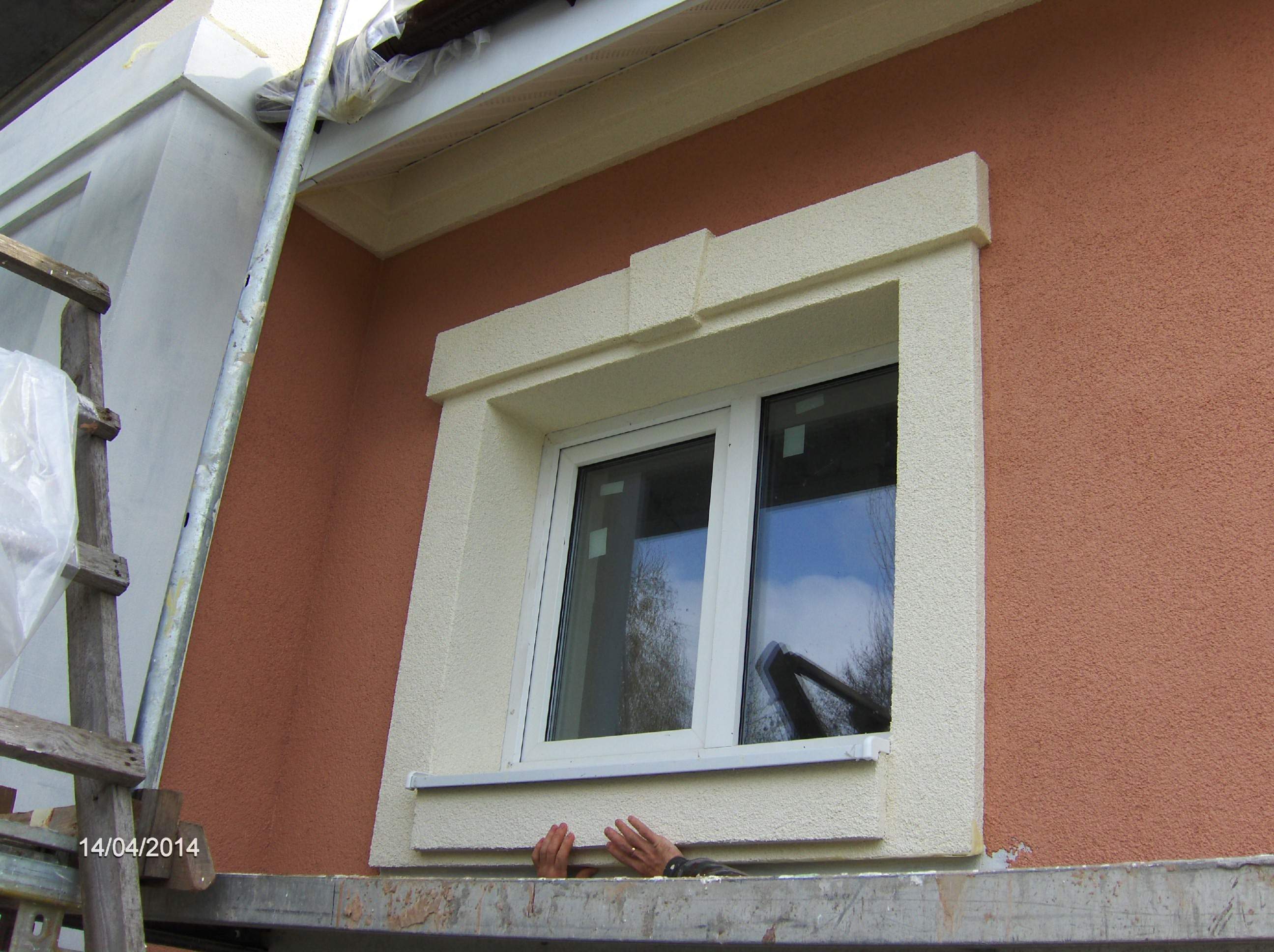

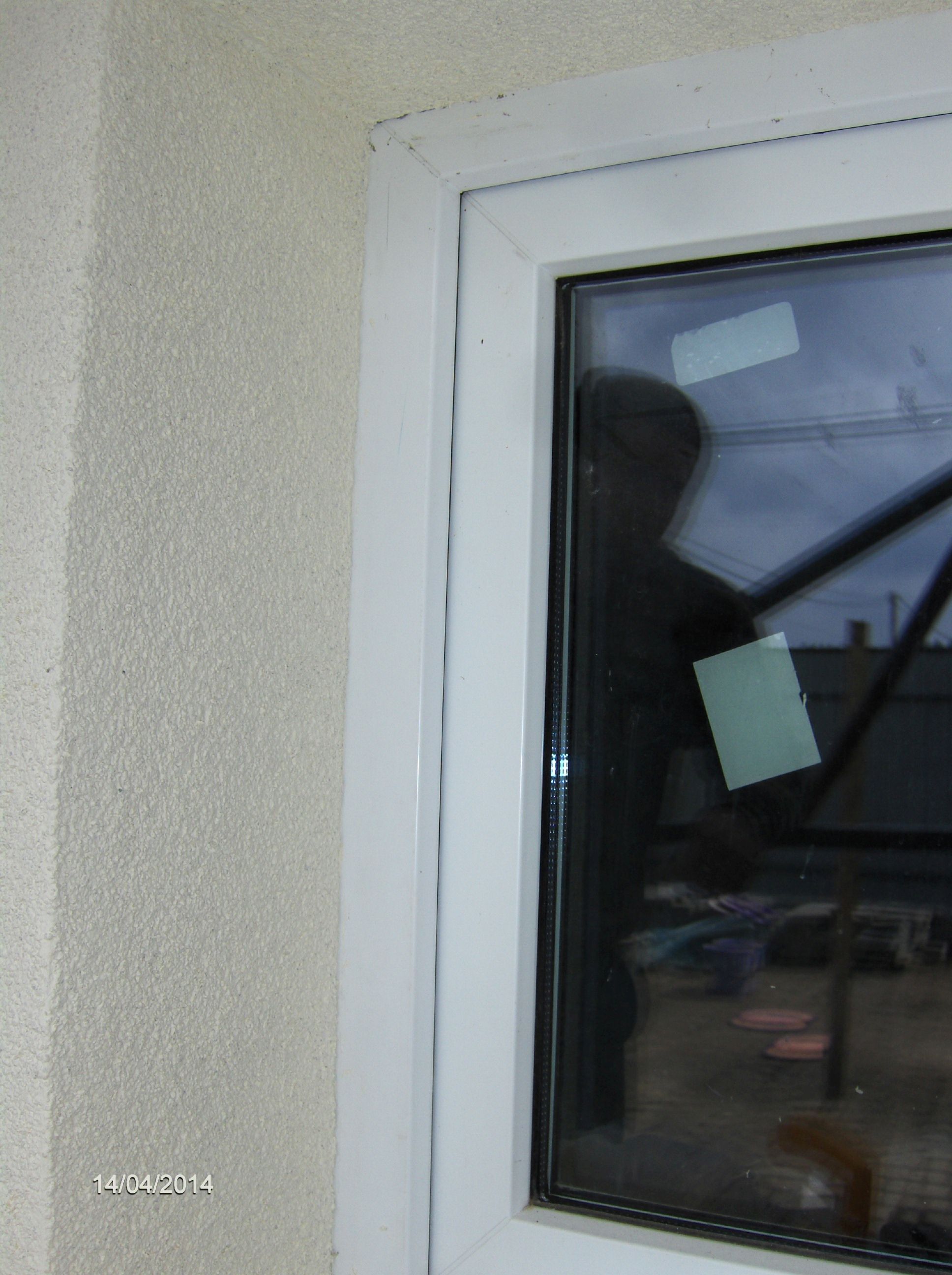

В процессе работ я как-то задумался о таком интересном и важном узле, как оконные откосы...
И если по внутренней отделке я все проработал заранее в деталях и предусмотрел приоконные профили, то тут я выпустил этот нюанс из виду и обратил внимание только после того как откосы уже были отделаны (ну почти все)...:oops:
Внешний вид мне не очень понравился (см. фото 1) и я начал названивать и писать и поставщикам и производителям и разным исполнителям об особенностях выполнения данного узла...:fool:
С архитектором был ожесточенный спор о том какие именно приоконные профили и как использовать. А их разных видов оказалось немало (см. последующие фото).
К сожалению в технологических картах производителя (Баумит), найденных мною в открытых источниках, подробной информации на этот счет не нашел, а глубоко копать (нужно было ехать в офис), я не имел возможности...:no:
В итоге все сделали так, как архитектор изначально планировал и как он делал всегда...:)
В-общем, еще раз я ЗАБИЛ!!!:beer:

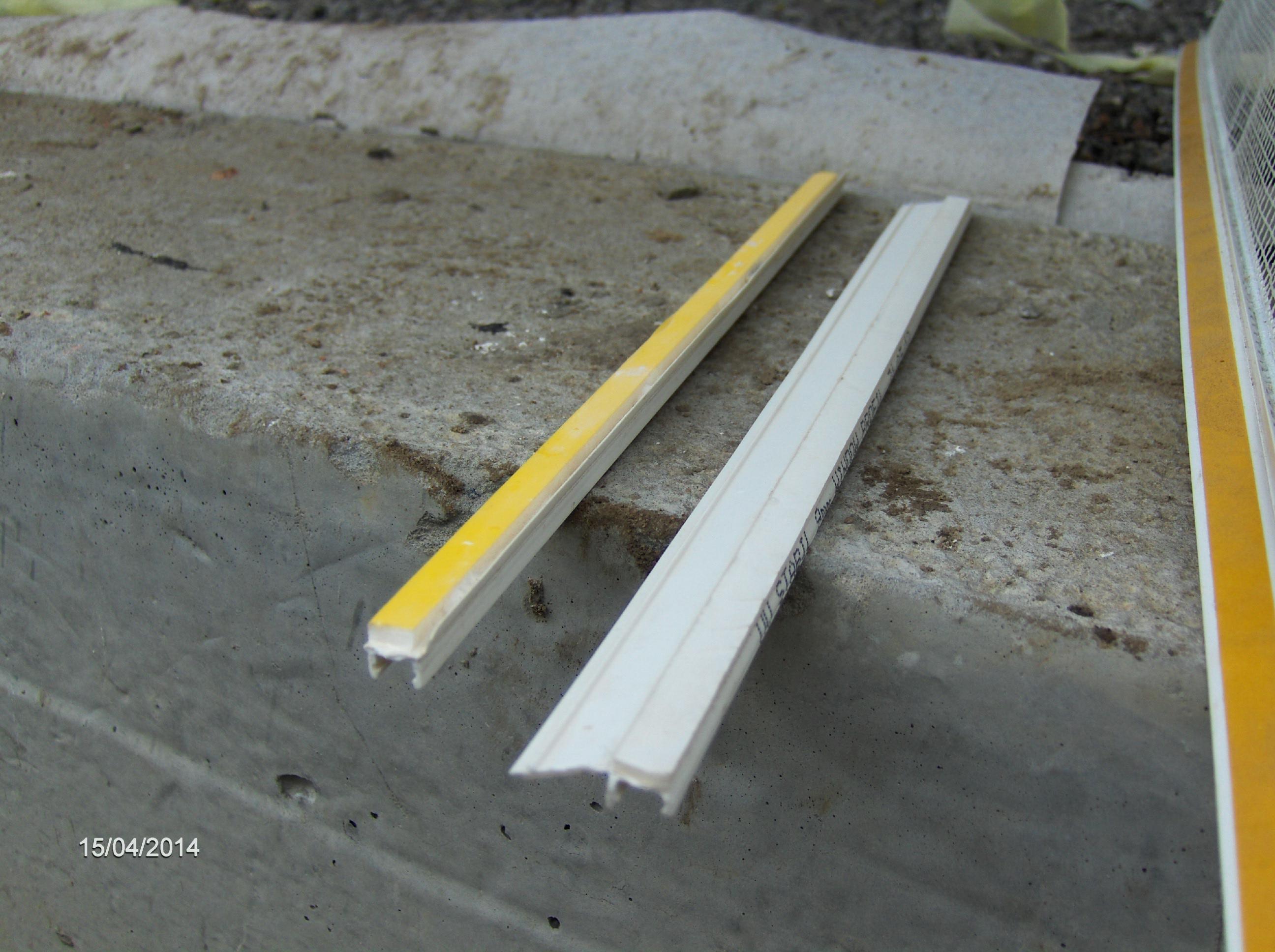

Странно, почему не нашли? У них есть приоконный профиль для систем утепления. Очень похож на тот, что на Ваших фотках ( с сеткой). Присутствует и на сайте и в каталоге.
i.piccy.info/i9/05e6fce18c2aabde06a0166a18239661/1437582161/35024/803593/Bezymiannyi_800.jpg' alt='Bezymiannyi_800.jpg'>i.gif[/img]
Я даже видел его в огромных кол-вах на Ваших более ранних фото.
Дело не в том, что НЕТ таких профилей. Они-то как раз есть и у производителя в т.ч. по космическим ценам...:o
Вопрос состоял в технологии выполнения работ по оштукатуриванию откосов снаружи типа пошаговой инструкции: "Делай РАЗ, делай ДВА, делай ТРИ...";)
Вот такую технологическую карту я не смог найти... Кстати при оклеивании фундамента-цоколя "рубероидом" пришлось самому писать такую инструкцию рабочим (вот в этом посте www.stroimdom.com.ua/forum/showpost.php?p=336109&postcount=417 она в аттаче...:D)...
В-общем, как уже писал, решил чтобы архитектор выполнил этот узел по-своему... ну они же "всигда так робылы...":(
Ну а сами профили покупали в Эпицентре (там они оказались дешевле всего и были все по номенклатуре)...

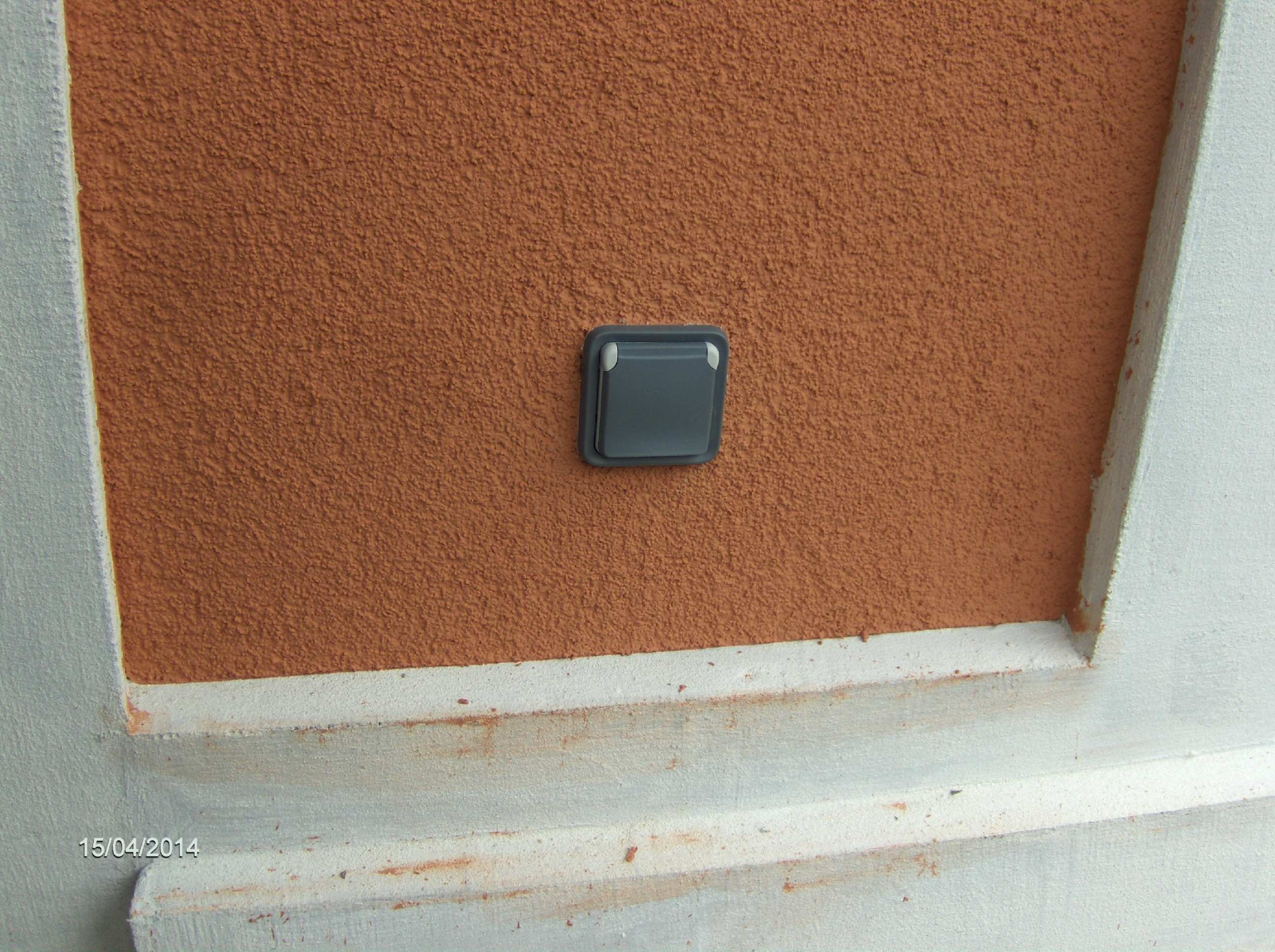

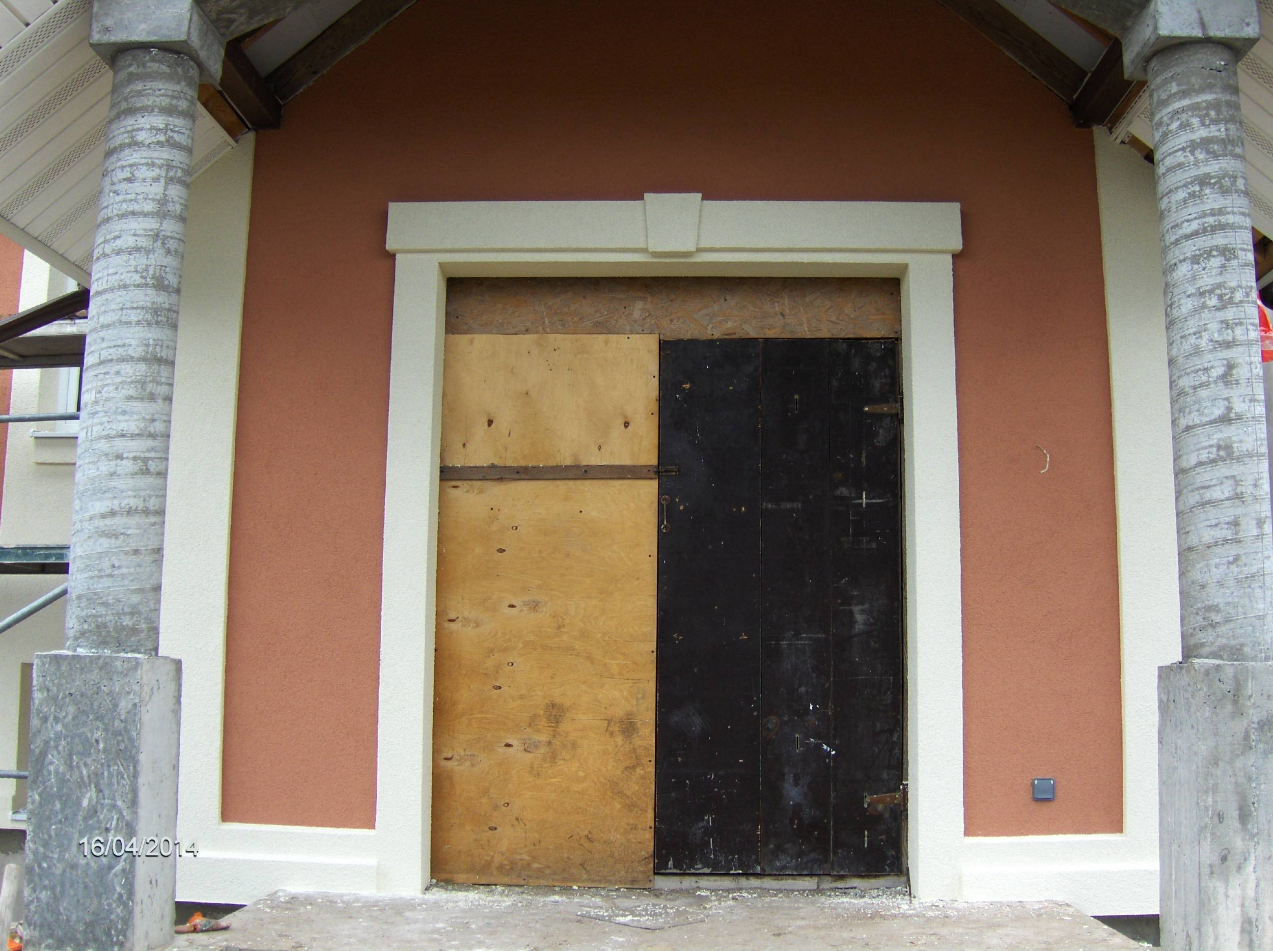

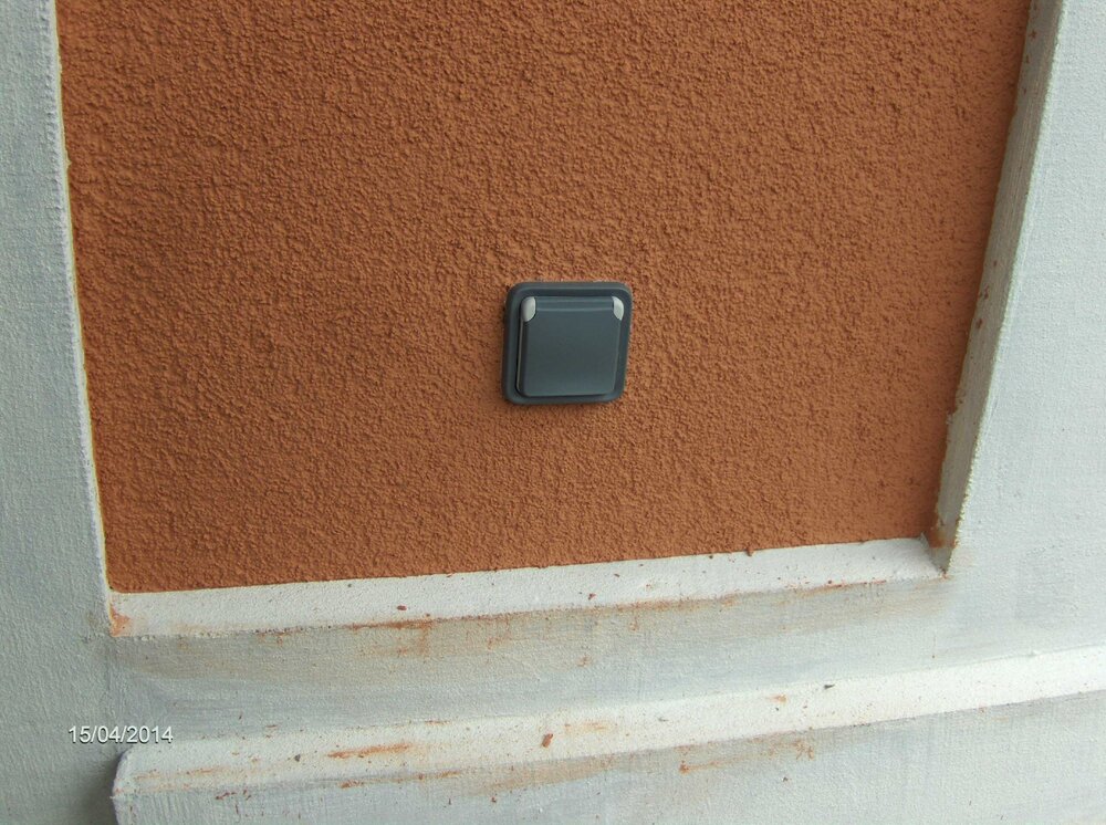

Кстати вот еще один нюанс при внешней отделке дома - нужно либо сразу установить либо предусмотреть места для подключения всяких розеток-выключателей, светильников и прочего... поскольку потом сделать это будет крайне сложно...:confused:
Так вот у меня предполагалось две наружные розетки. И оказалось, что задача это не совсем простая - найти ХОРОШУЮ уличную розетку, да еще и для ВНУТРЕННЕГО монтажа (я не хотел, чтобы что-то торчало из стены).:oops:
После недели экстремальных поисков было принято решение ставить НАРУЖНУЮ розетку, но заглубить ее в вату.
Самым лучшим вариантом из IP55 мне показалась розетка Legrand Plexo (odessa.all.biz/legrand-plexo-ulichnaya-*******-2kz-na-vintah-ip55-g2123695#.VbEh9_ljL94) и в итоге приобрел две штуки... Цена конечно весьма приличная, но результатом я оказался ОЧЕНЬ ДОВОЛЕН...:good: (в кои-то веки...:lol:).
В-общем вот на фото 1 одна из розеток.
На фото 2 - место установки... выше над розеткой виднеется выведенный провод для вызывной панели от домофона...
Конечно всего предусмотреть невозможно... я вот например кабель для подключения светильников на крыльце вывел в одном месте, потом переместил в другое, когда ребята штукатурили (уже после поклейки ваты) принял решение перенести его еще раз...:fool:
А в конце концов пришлось его вообще обрезать и заново проводить все...благо тамбур еще не отделан, так что там пару лишних штроб добавилось и фсё...
В-общем, скоро сказка сказывается, да не скоро дело делается...;)

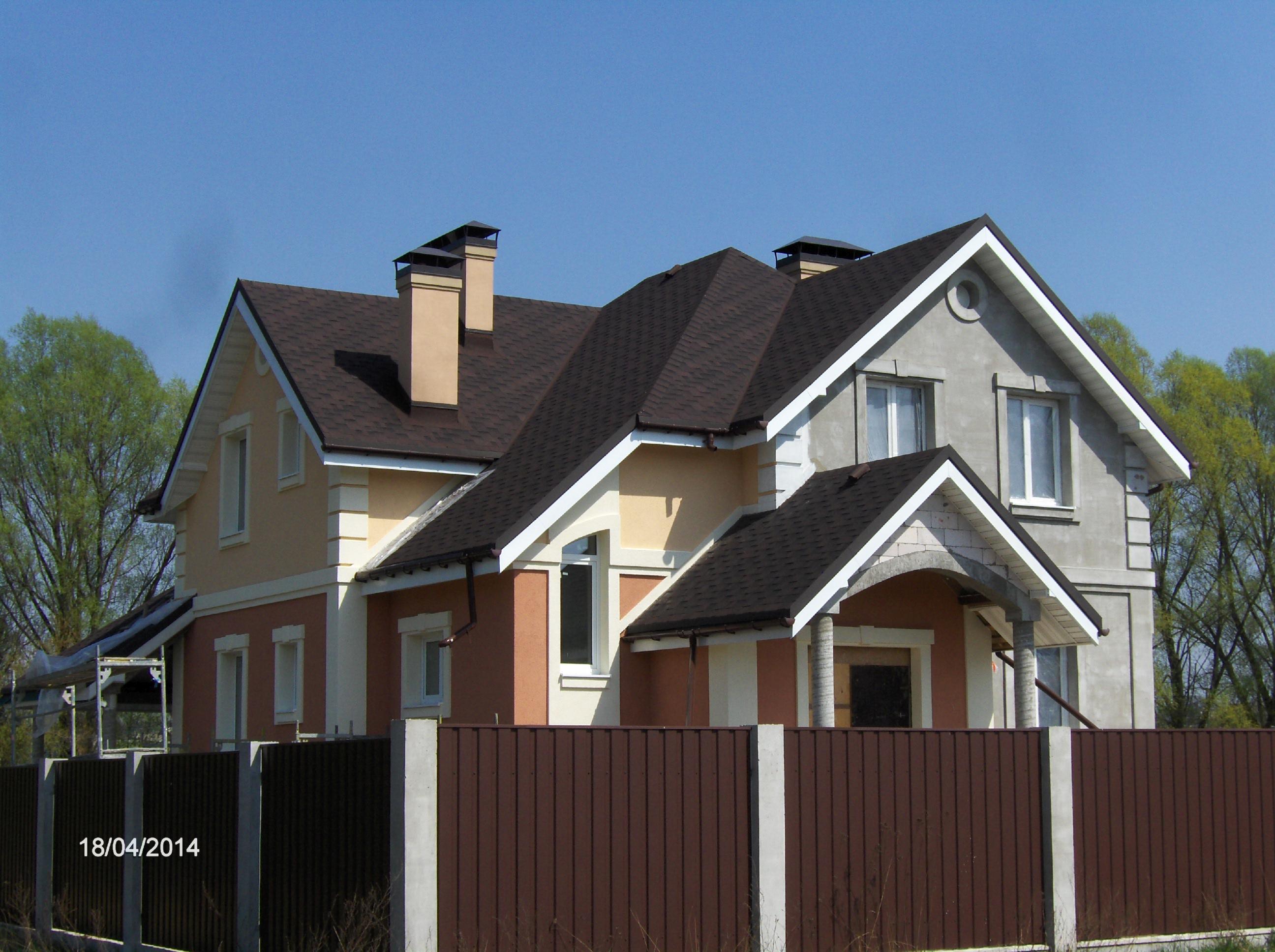

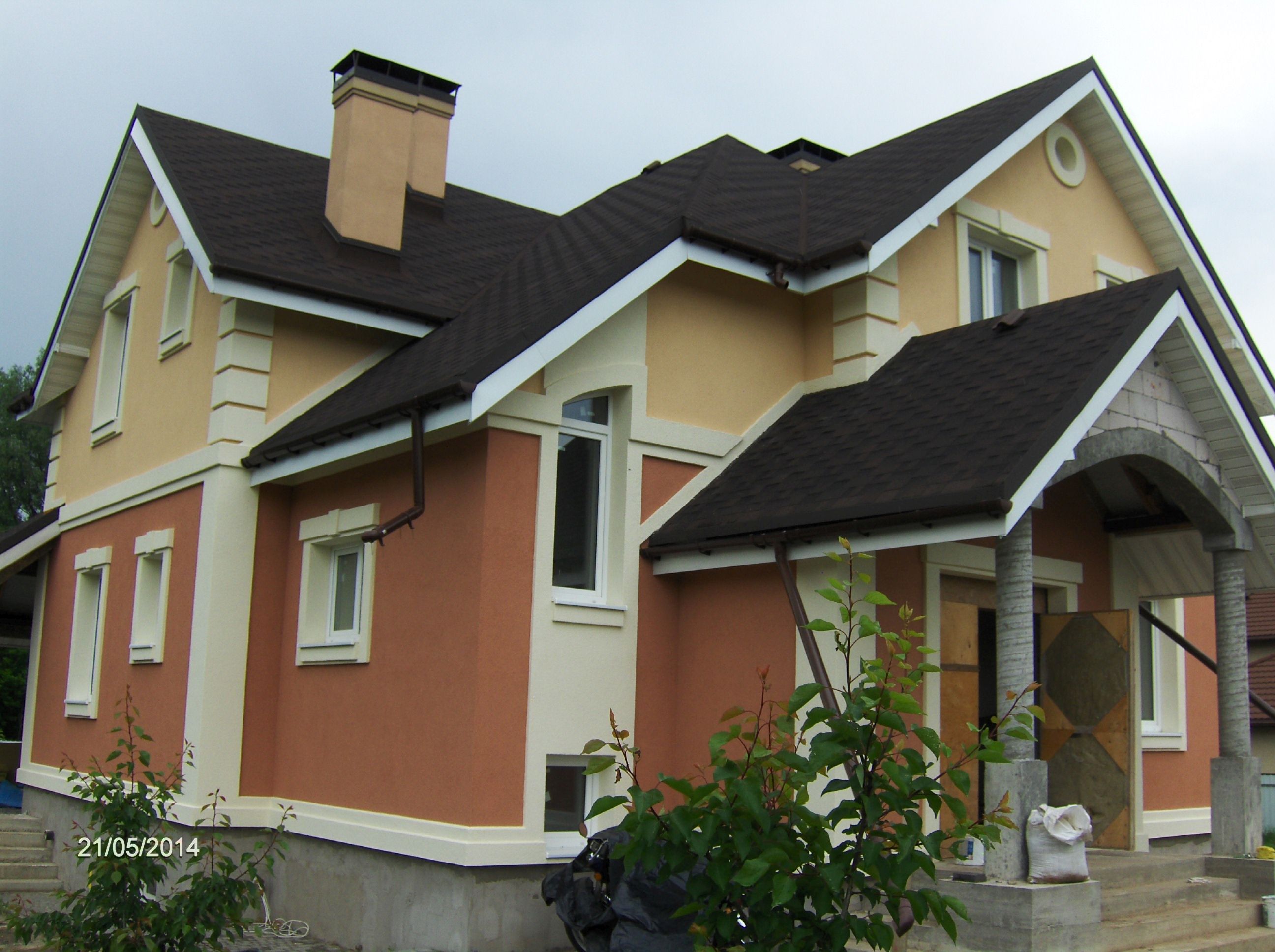

С некоторыми паузами довели до ума две стороны фасадов.
Выглядело это вот так с лесами... а потом без оных.
И вот только когда уже фасад как-то отделан, то стало заметно, что створки в двухстворчатых окнах таки сильно отличаются по размеру стекла "в свету"...:(
Это потому, что окна белые... а вот у соседей - ламинированные коричневые, так там практически и не заметно этой разницы за счет того, что стекла-то "темные"...:)
Ерунда! Это как родинка на плечике красавицы!
Дом о-о-очень красивый!
... стало заметно, что створки в двухстворчатых окнах таки сильно отличаются по размеру стекла "в свету"...
При заказе окон можно попросить "разбивку по равному просвету".
это только по вертикали так будет, верх/низ все равно заужен, я думаю Igor_M об этом говорит.
Верх/низ не ровняется в принципе. :no:
...ии? Это мешает не нравиться кому то?:o

Да, я как раз о том, что верх-низ не ровняется в принципе...
Особенно это отчетливо бросается в глаза на "узких" окнах. Вот там на последнем фото у меня вообще левые окна по 1м ширины...:(
По проекту были 1,2м, но но слева заложил по 20см, поскольку тогда декор верхнего окна вообще срезан был бы...:bad:
Да и технологически не нужно там широкое окно, особенно на 1-м этаже - там вообще кухня и так мало места для тумбочек - шкафчиков...;)
Наверное нужно было делать эти окна ОДНОстворчатыми. Но я проанализировал ситуацию со всех сторон и пришел к выводу все-таки двухстворчатые делать... поскольку дочка захотела раковину напротив окна и в случае одностворчатого решения окно нельзя было бы открыть полностью, поскольку оно упиралось бы в смеситель...:confused:
Да и по размерам для металлопластика великовата створка получается.
Другое дело деревянные рамы - у меня на квартире одностворчатые окна размером 1,2х1,4м абсолютно нормально работают (с двухкамерным стеклопакетом)...
А про "коричневые" окна я написал, потому как и в самом деле визуально рама как бы сливается со стеклом... но это только днем... а вот в темное время, когда соседи зажигают свет, у них ТОЖЕ ВИДНА РАЗНИЦА!!!:Yahoo!::lol::lol::lol:

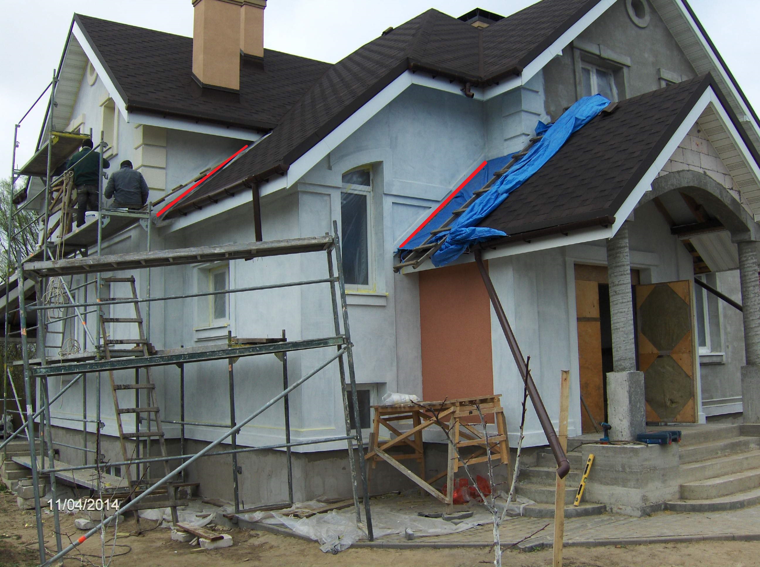

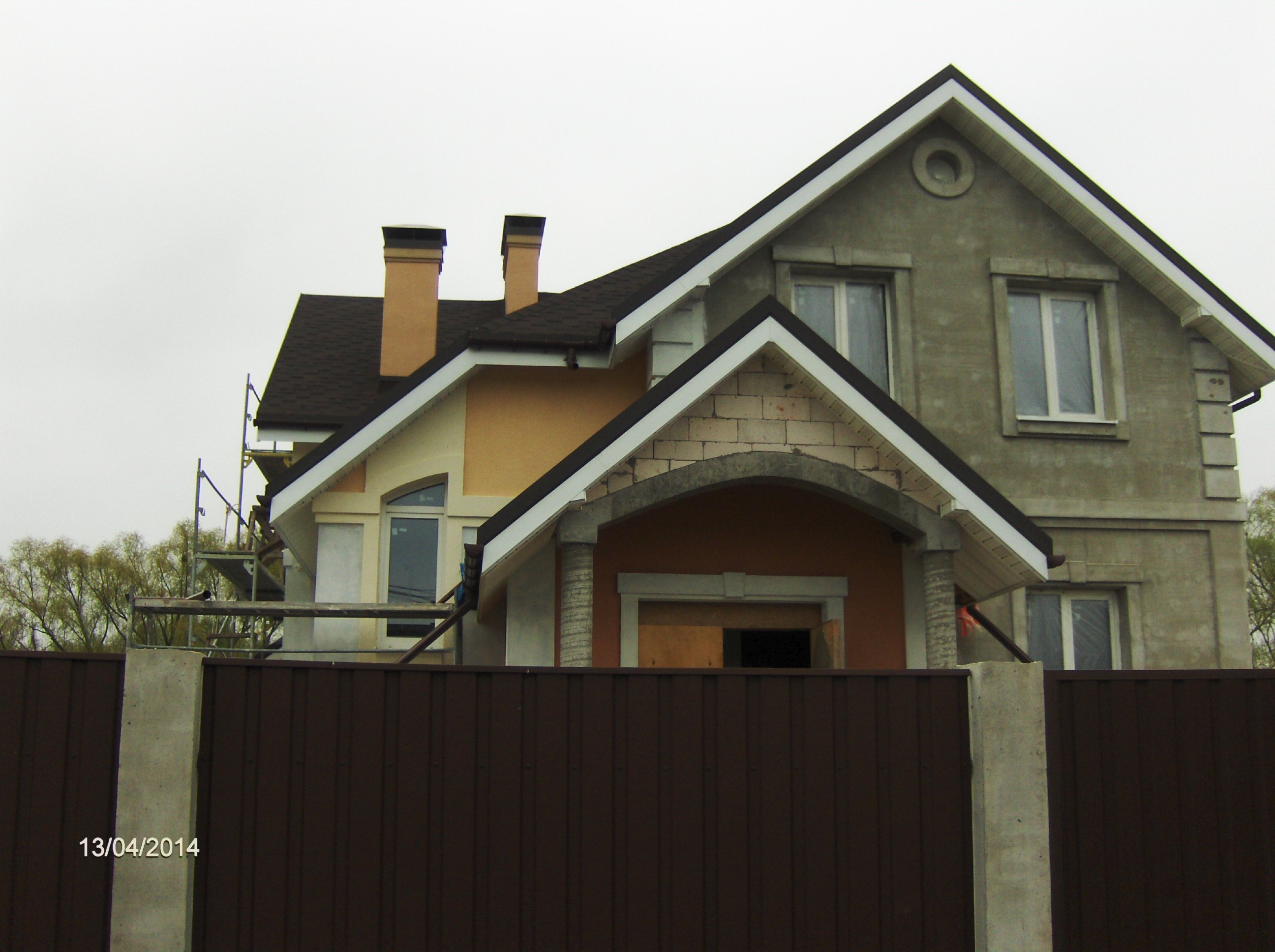

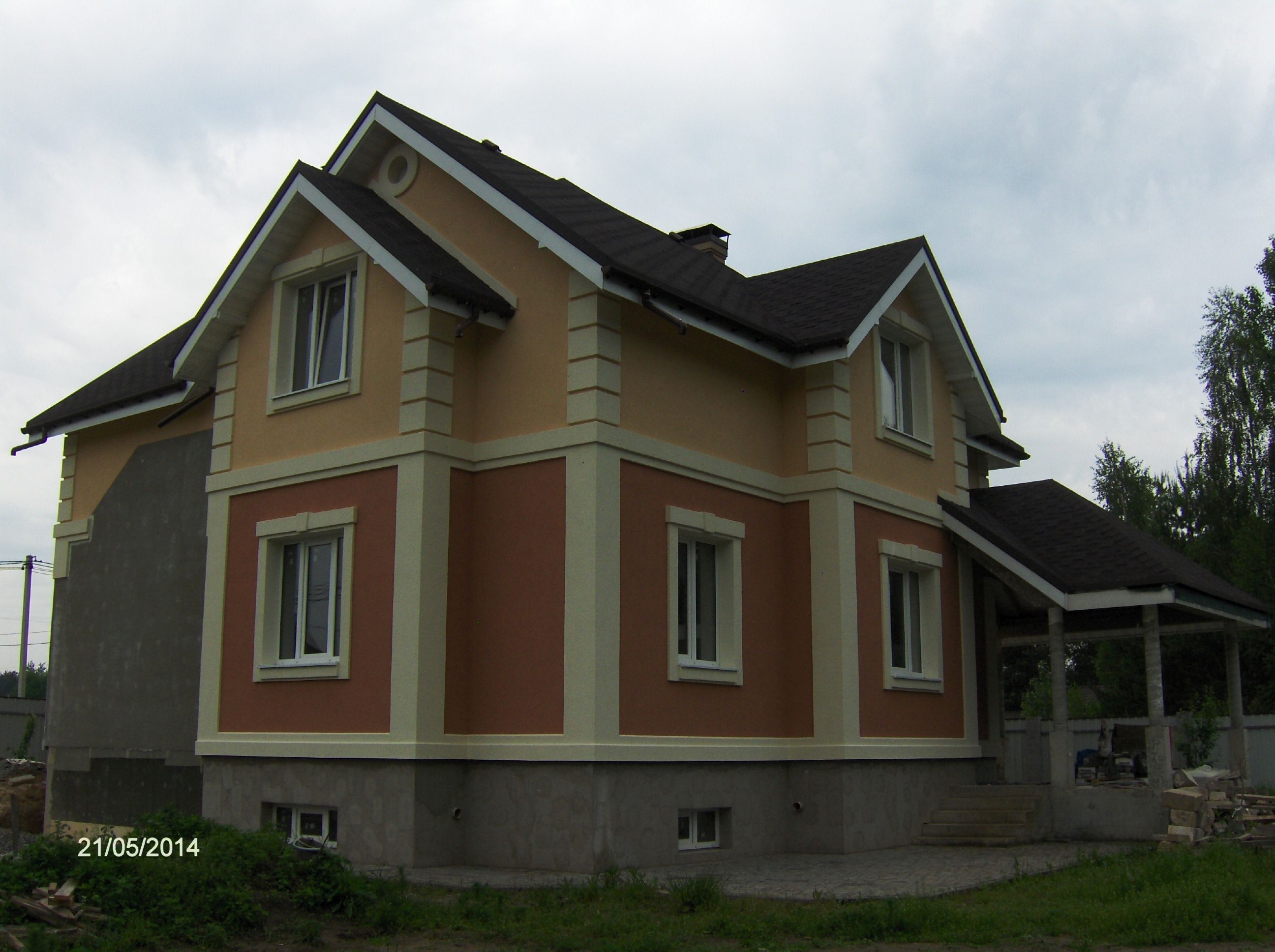

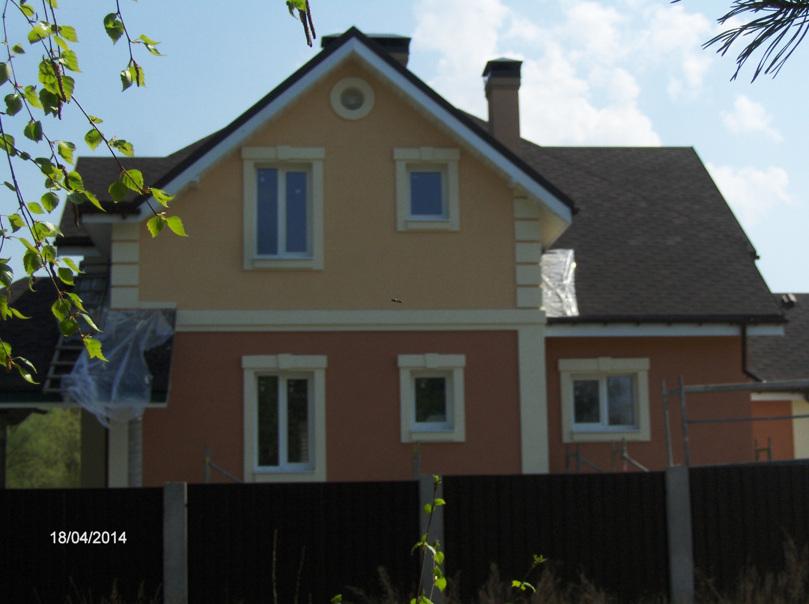

Что долго не рассусоливать, выкладываю фото окончательного вида дома после оштукатуривания...;)
На фото 1 неоштукатуренный кусок стены - здесь будет пристроен гараж.
Кстати вот посмотрел и вспомнил еще об одном нюансе, а именно о "люках" для вентиляции чердачного пространства.
Если присмотреться, то увидите вверху фронтонов такие круглые "окошечки" (на фото 1, 2 и 4).
Я вам доложу, что решение было найдено не так быстро...:(
В розничных торговых сетях ничего подобного найти не удалось...:unknown:
В интернете вроде как находишь... а купит НЕГДЕ, поскольку такого диаметра (450 мм) по сути только "тяжеловесы" возят для крупных объектов.
С БОЛЬШУЩИМ трудом нашел контору (ни разу не реклама - evroclima.com/diffusers/), где таки удалось купить именно то, что нужно - алюминиевые крашенные (см. вложенный файл).
ИТОГО первую зиму дом "прожил" в новой одежке - никаких видимых изменений-деформаций не обнаружено (ттт)...:)

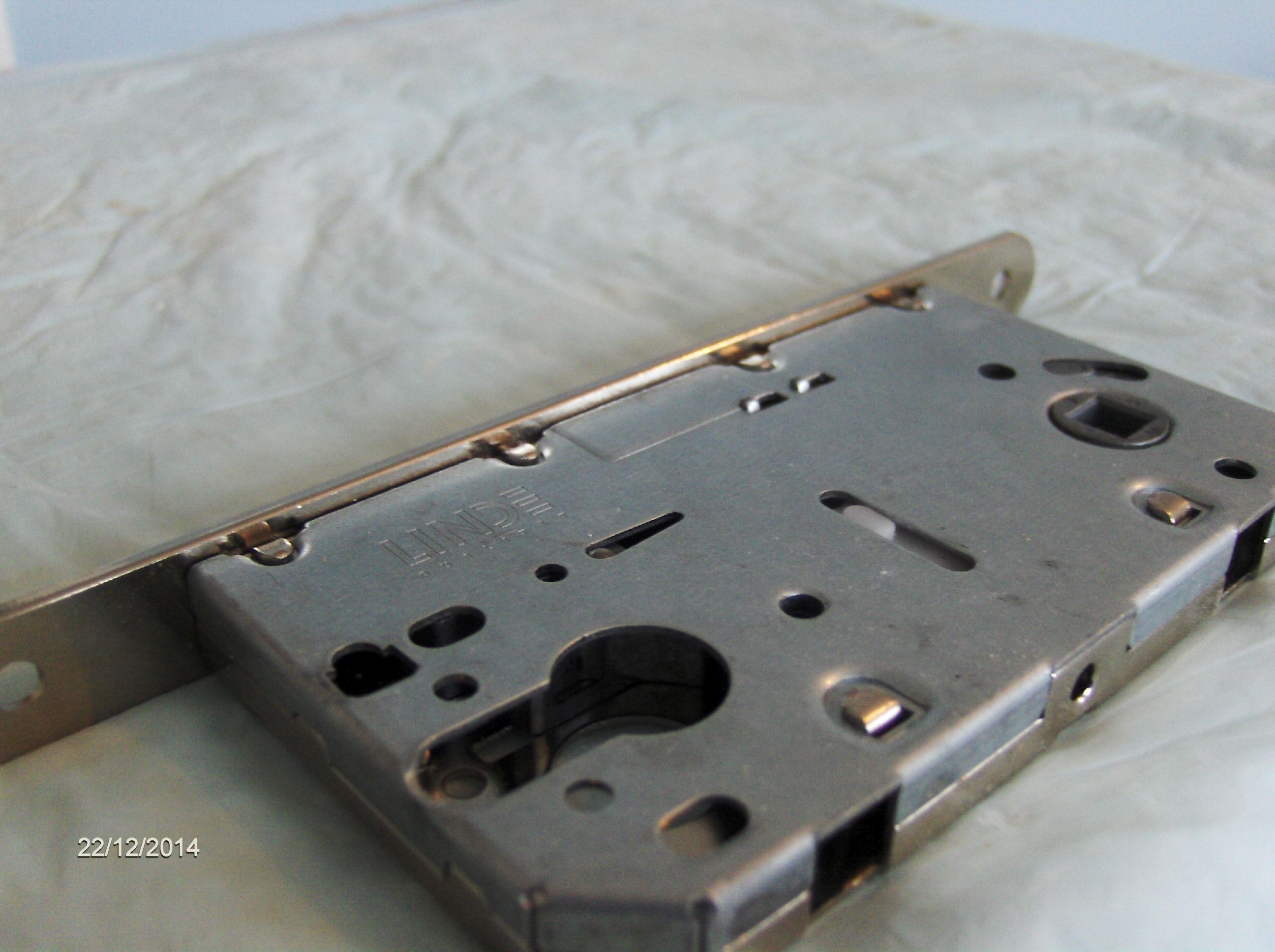

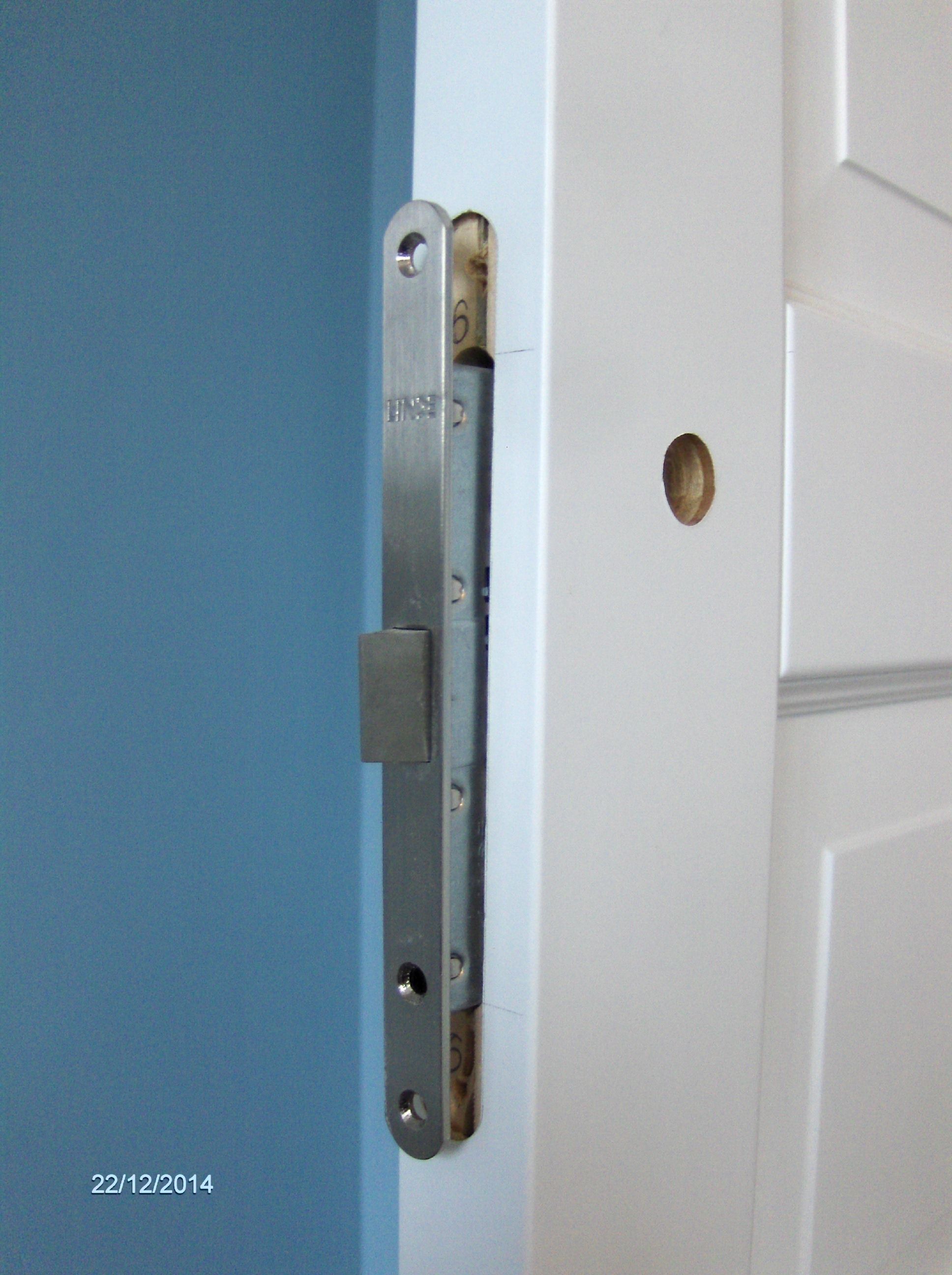

Итак мне бросилось в глаза, что выемка под замок сделана не по центру двери (фото 1), хотя я указывал на этот элемент при заказе, поскольку на квартире было поставлено вообще почти с самого края...:o
На фото 2 - замок "не залазит" на свое место, а все потому, что ближе к крепежной планке у него есть несколько "выступов", которые видны на фото 3.

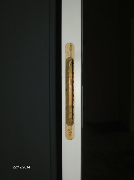

Фото 4. Щель под дверями должна была быть 10мм, а она по факту - 7мм, поскольку коробка сделана по высоте на 10мм "длиннее" дверей, но из них 3мм ушло на зазор сверху. И вот когда я начал смотреть порожки, то оказалось, что тот, который устанавливается "впотай" (т.е. головок шурупов не видно), имеет высоту 5мм... итого на вентиляцию остается зазор в 2мм, что просто НИЧТОЖНО МАЛО...:bad:
Ради справедливости должен заметить, что при заказе задиретора конторы предлагал мне сделать снизу зазор как минимум 15мм, но я отказался...:fool:
