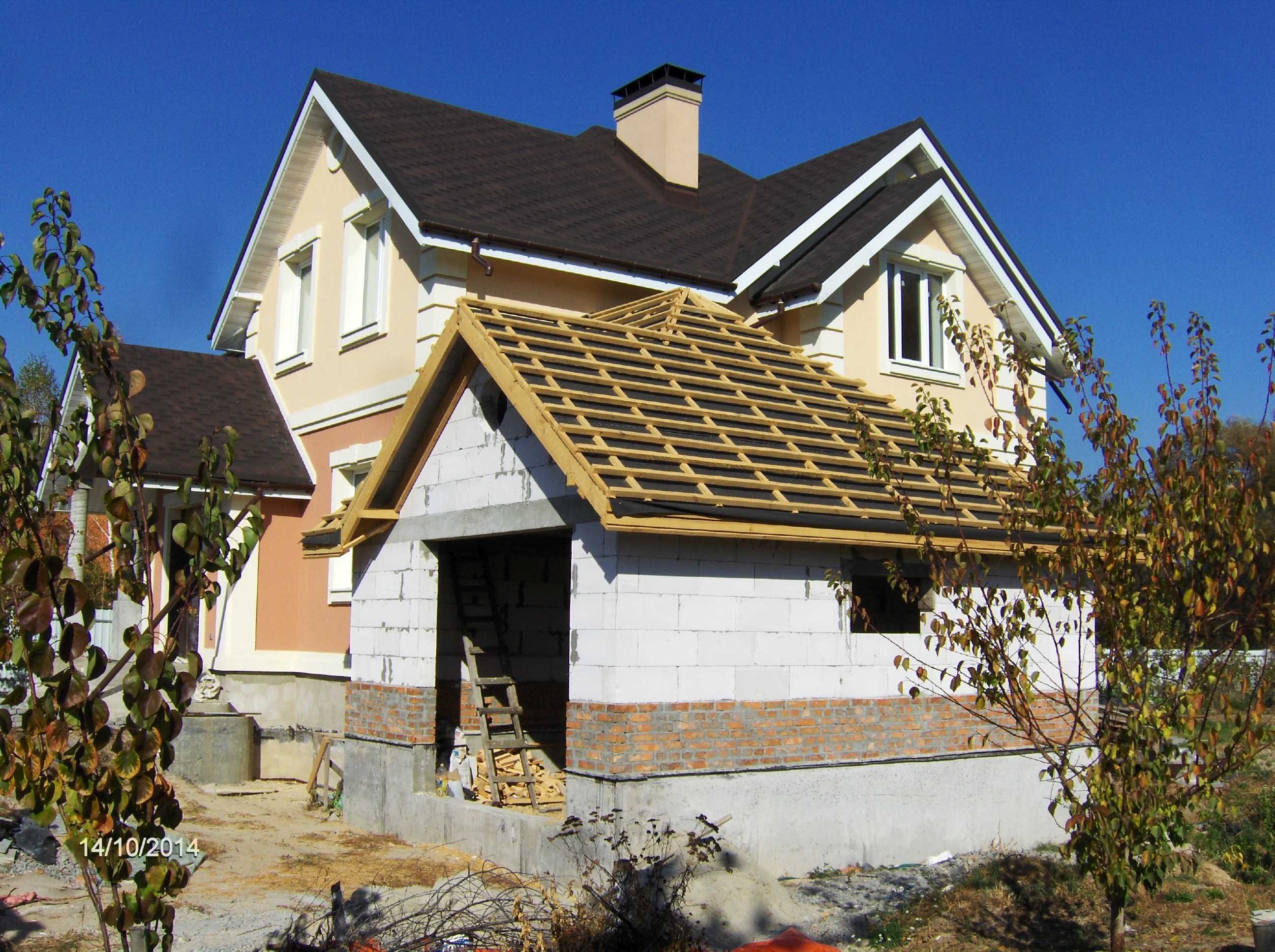

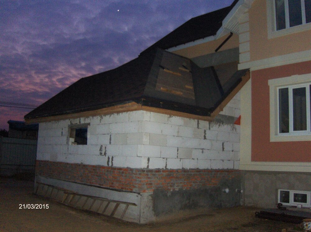

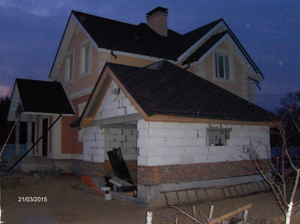

Игорь, а с какой целью поднимали несколько рядов кирпичем?Видно что монолит и так выше грунта.
... на то были причины...;)
На самом деле их несколько:
1) кирпич архитектор подбросил со своего объекта по хорошей цене (там остаток как раз такой был);
2) из кирпича получается дешевле, чем из бетона;
3) гидроизоляция горизонтальная отсечная (от капиллярного подсоса влаги) при такой "комбинации" оказывается ниже;
4) опалубка была такой высоты...:)
Собственно от последней причины и плясали, а все остальные "преимущества" получились как бы сами собой...:lol:

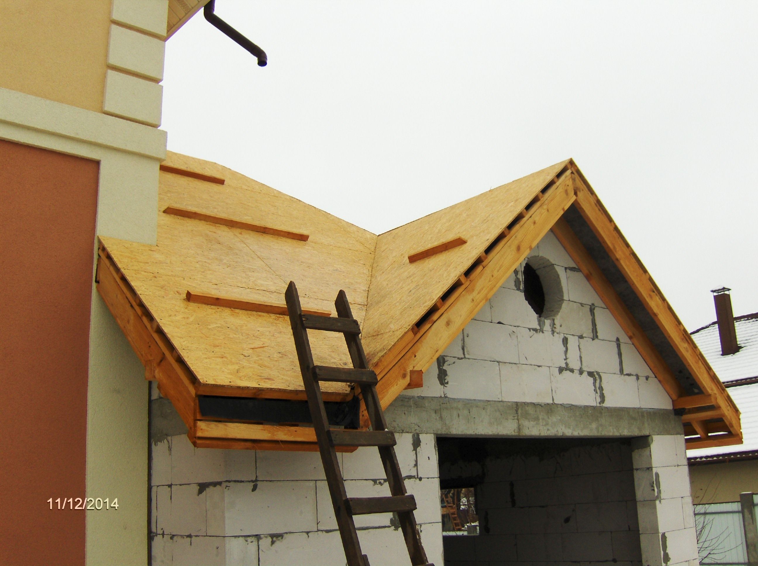

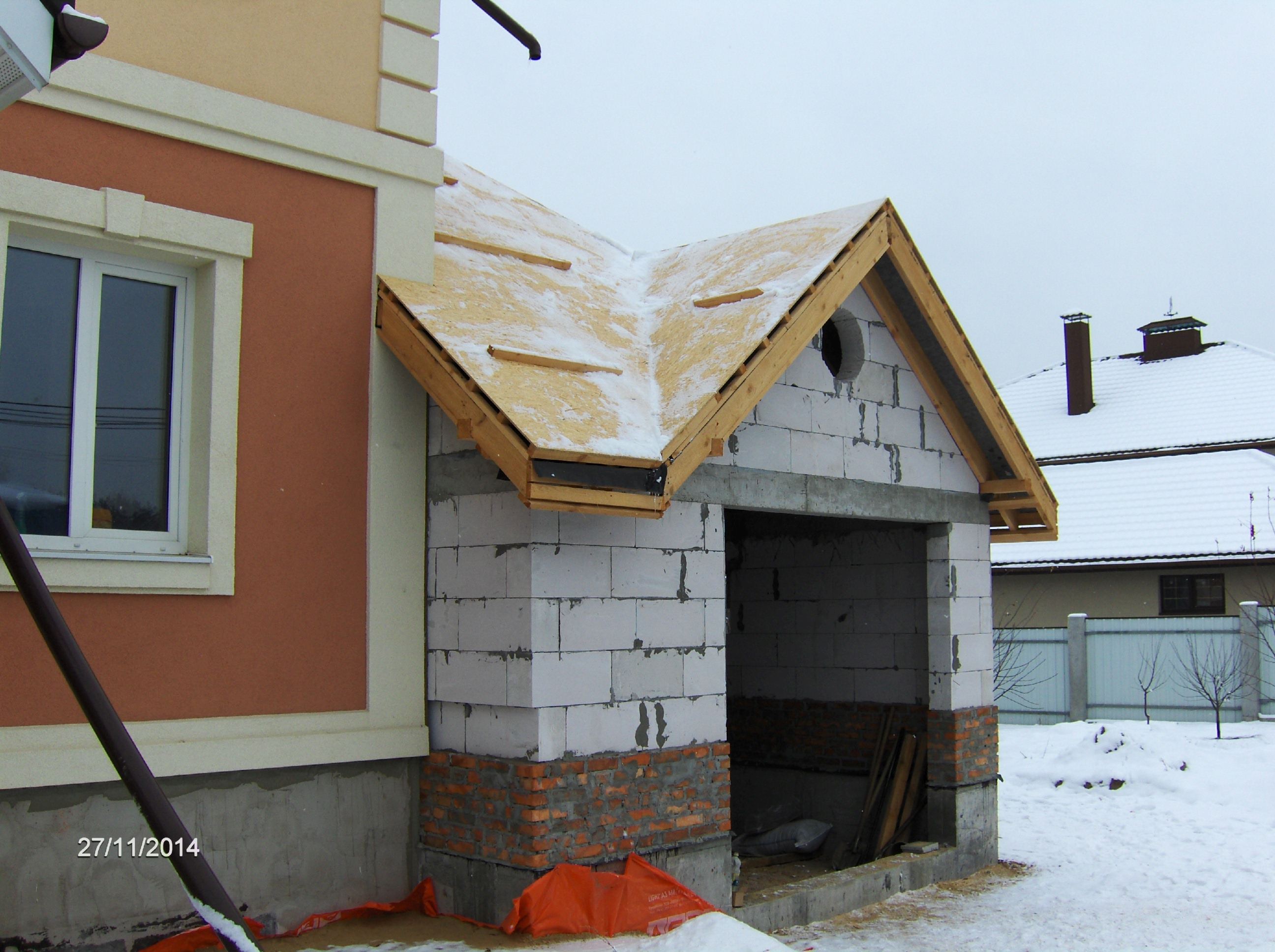

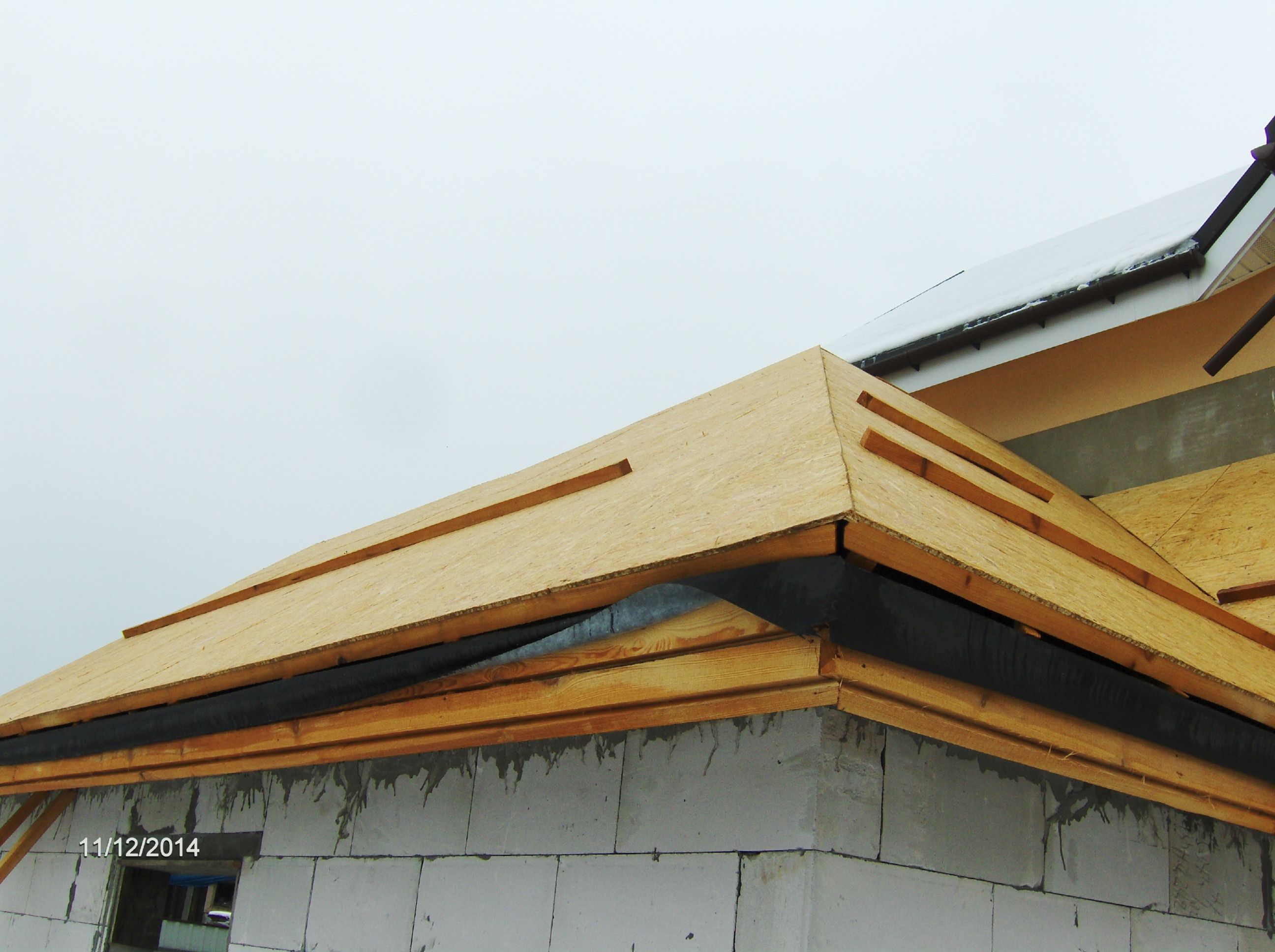

Поскольку крыша планировалась из той же таки битумной черепицы, то под нее и последовал дальнейший пирог.
Натянули пленку, набиваем контррейку и потом - обрешетку...
Что за "мембрана" там - непонятно...:unknown:
Но в этот раз точно не Евробарьер, поскольку гараж не предполагается отапливать, стало быть утеплителя не будет.;)
По внешнему виду она такая темно-серая... спросил у архитектора, так он ответил - а какая разница???:o
В-общем, будем надеяться что это не ветробарьер и капать в гараже не будет...:)

просто обычно красным кирпичем подымают цоколь в районе грунта, что бы на бетоне сэкономить. А у вас бетон выше грунта.
Но таки да, если кирпич вышел дешевле газика, тогда понятно.
Дело в том, что у меня цоколь дома высокий, поэтому после заливки бетона я не стал сразу класть газобетон, а "подравнял" уровень цоколя кирпичом.;)
Потому как отделка будет разная для цоколя и для стен.:oops:
Стены - силиконовой штукатуркой (понятно что Баумит)...
Первоначально планировалось цоколь облицевать камнем натуральным, а его к газобетону "прилепить" весьма проблематично...:(
ТЕПЕРЬ цоколь уже будет отделан мозаичной штукатуркой (того же производителя).:)
Ну и как обычно это случается... "зимец подкрался незаметно...":D

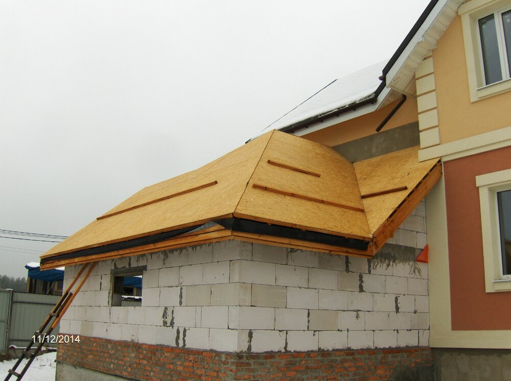

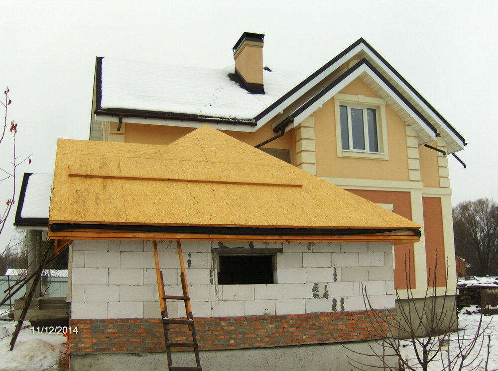

Из-за неразберихи с объектами архитектор как-то не вписал меня в график и успели только накрыть все ОСП, как начались холода и выпал первый снег (фото 1).:evil:
Работы-то по сути оставалось на два-три дня - забить битумку, но... не сложилось...:confused:
И тут я уже сам остановил процесс, хотя архитектор предлагал продолжить работы... он любит повторять фразу "при современных подходах и технологиях строительные работы можно вести круглые сутки и круглый год"...:o
Я конечно с ним согласен, но только не у себя на объекте.:no:
Разве что в случае КРАЙНЕЙ необходимости, но в данной ситуации как раз не тот случай.
Тут же у нас развернулась с ним полемика по поводу того - накрывать чем-то листы или так оставить? Я предлагал высушить и забить пленкой (степлером), архитектор отговаривал, мотивируя тем, что под пленкой как раз грибок очень комфортно будет себя чувствовать...:bad:
Согласился на сей раз с его доводами, только попросил планки поперечные сверху открутить и трубы водосточные нарастить так, чтоб не лилось на крышу...

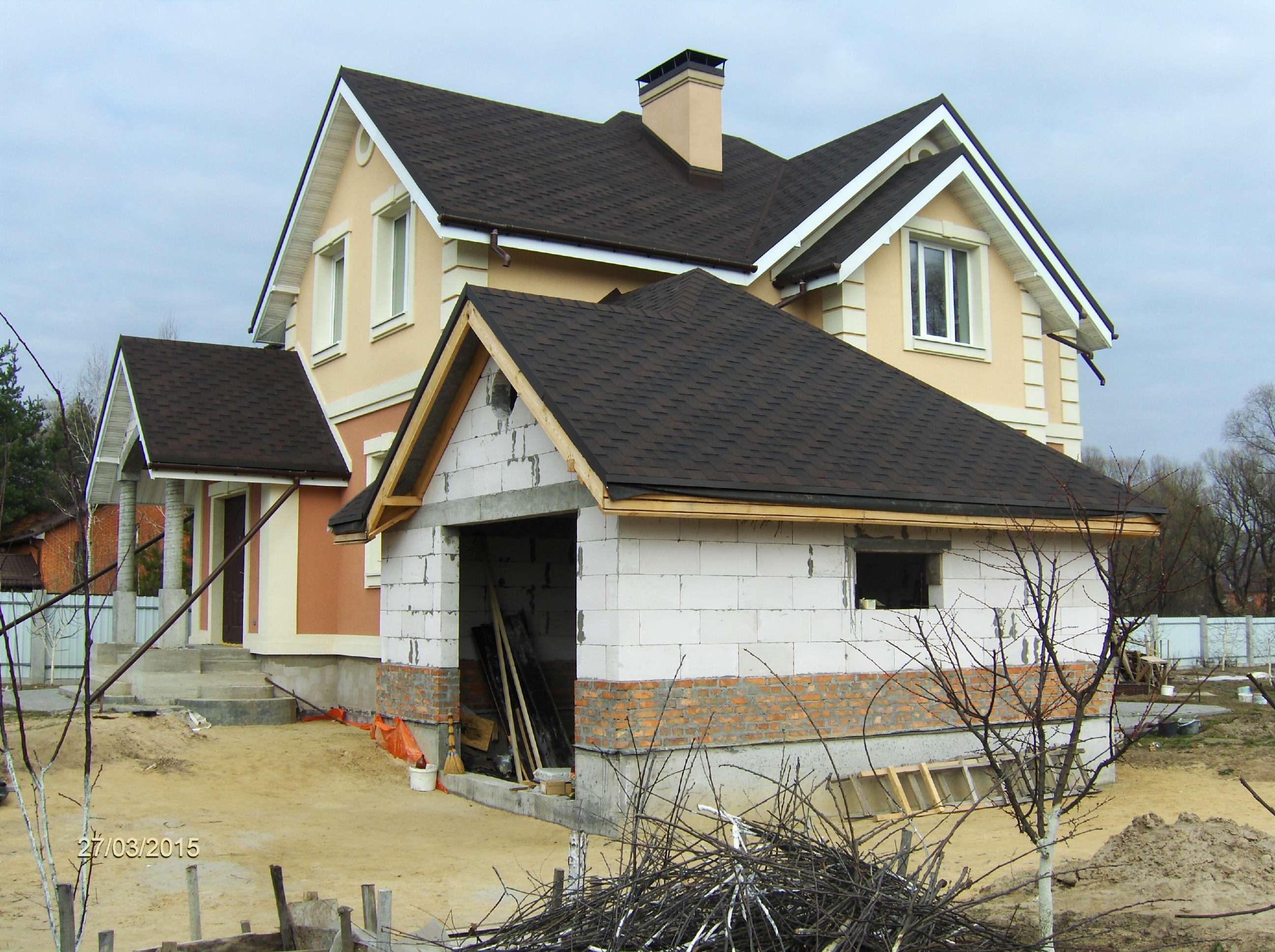

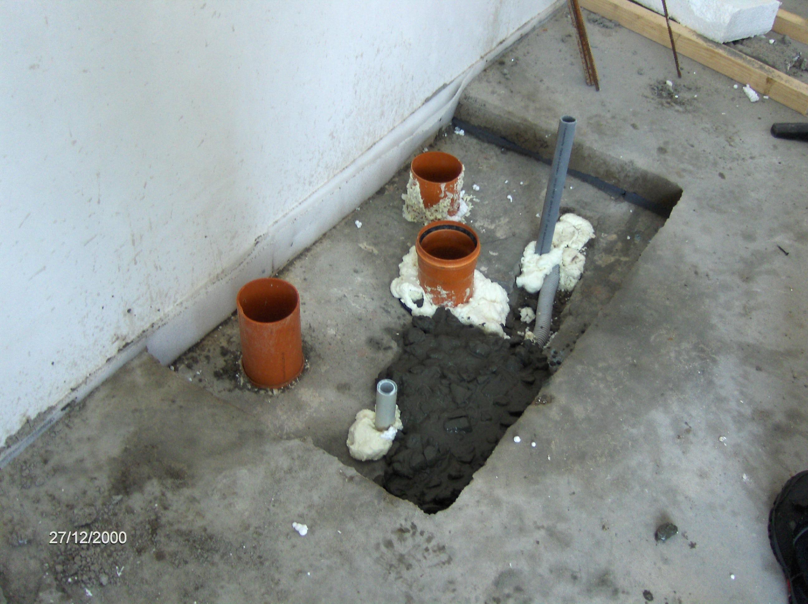

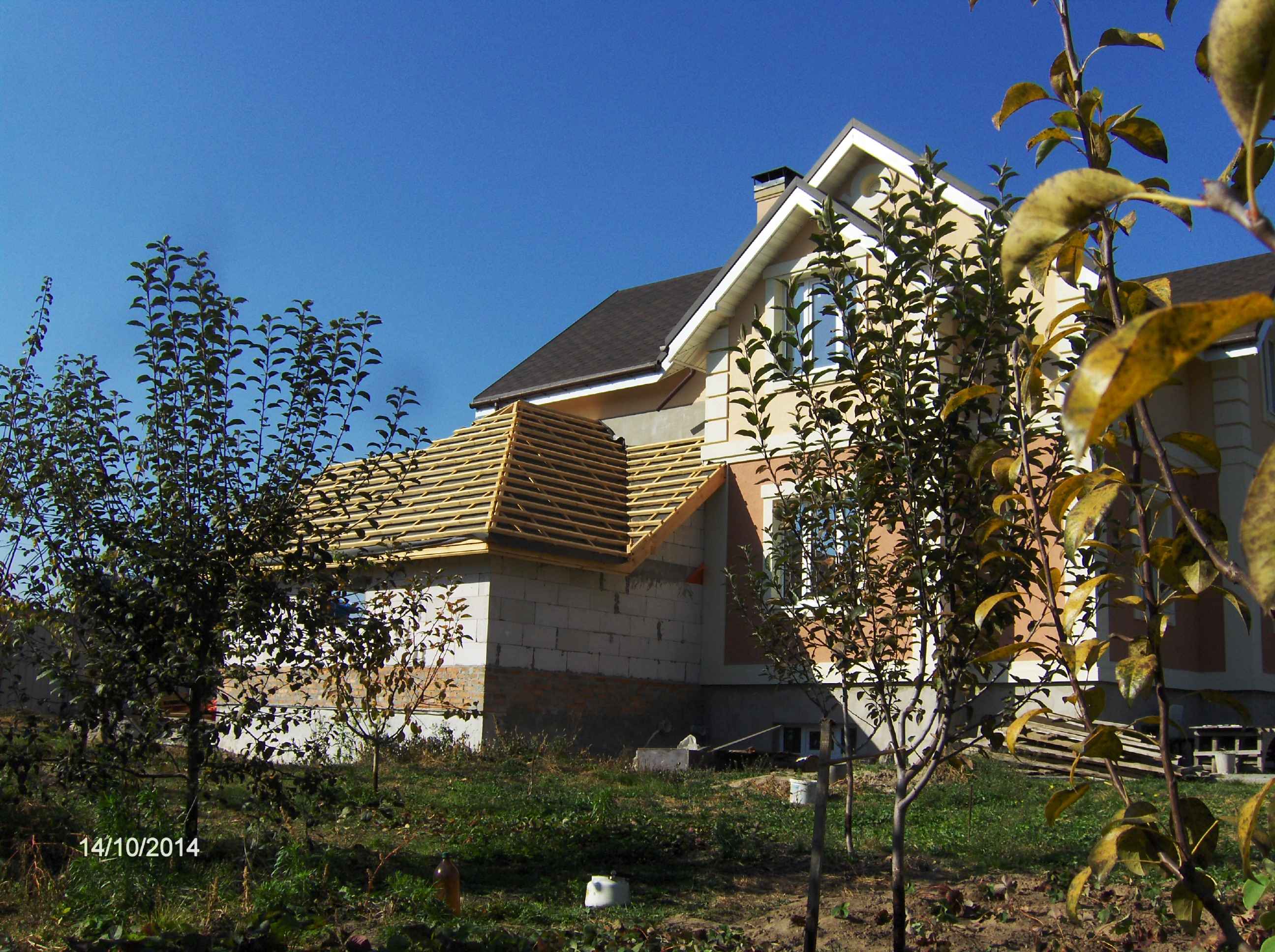

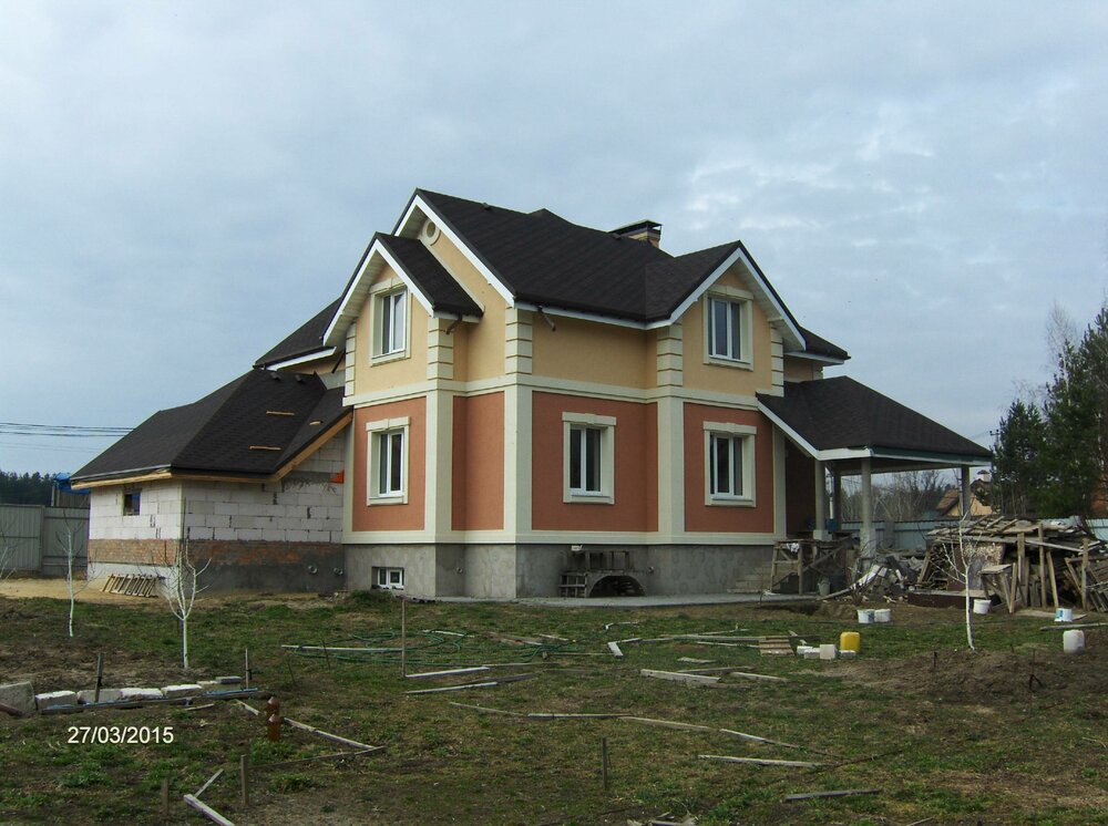

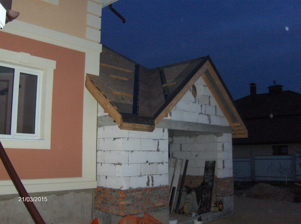

Вот эти самые трубы хорошо видно на фото 1 и 2, а также на фото 4 и 5.
Так ничего этого и не было сделано...:(

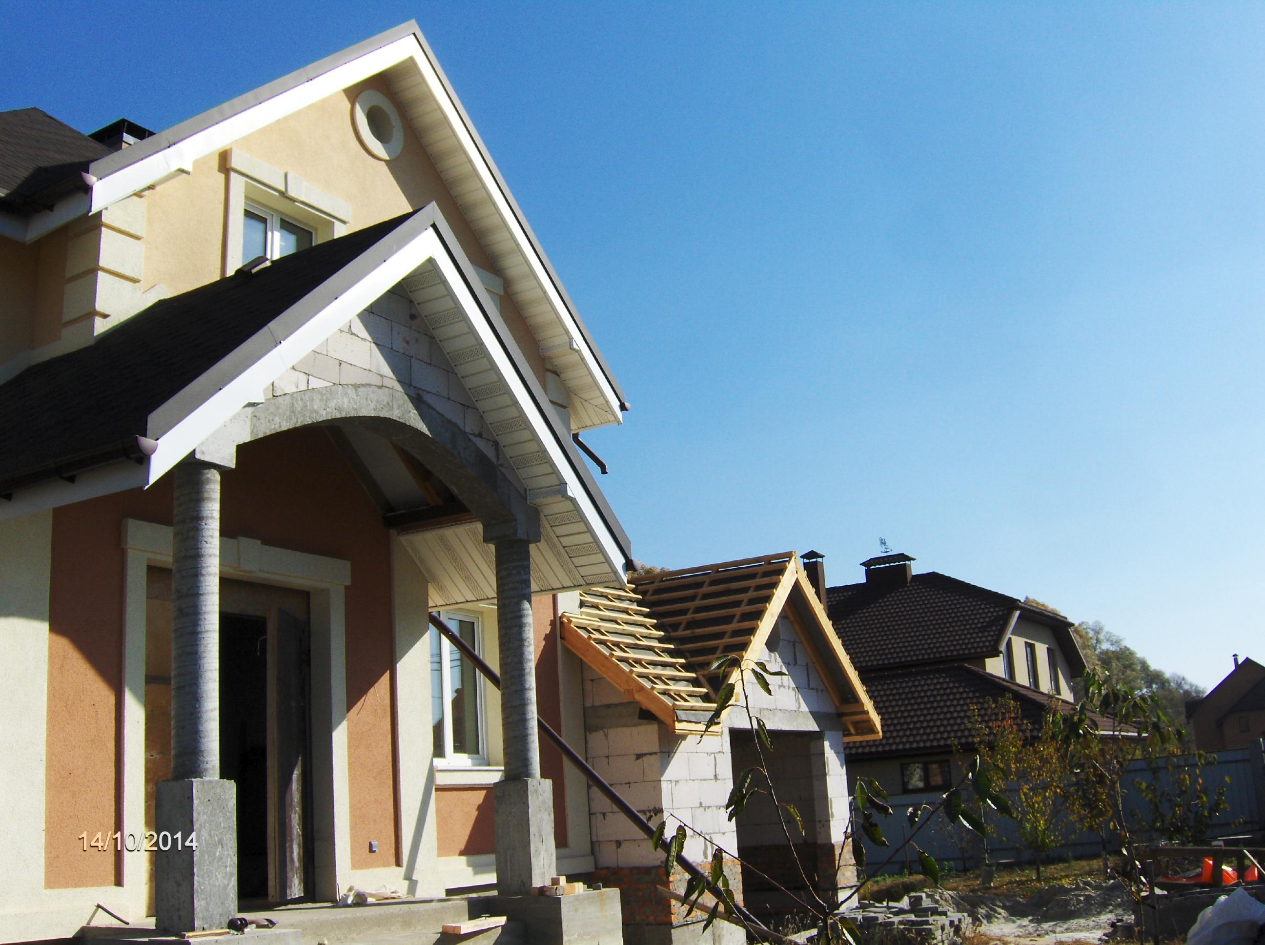

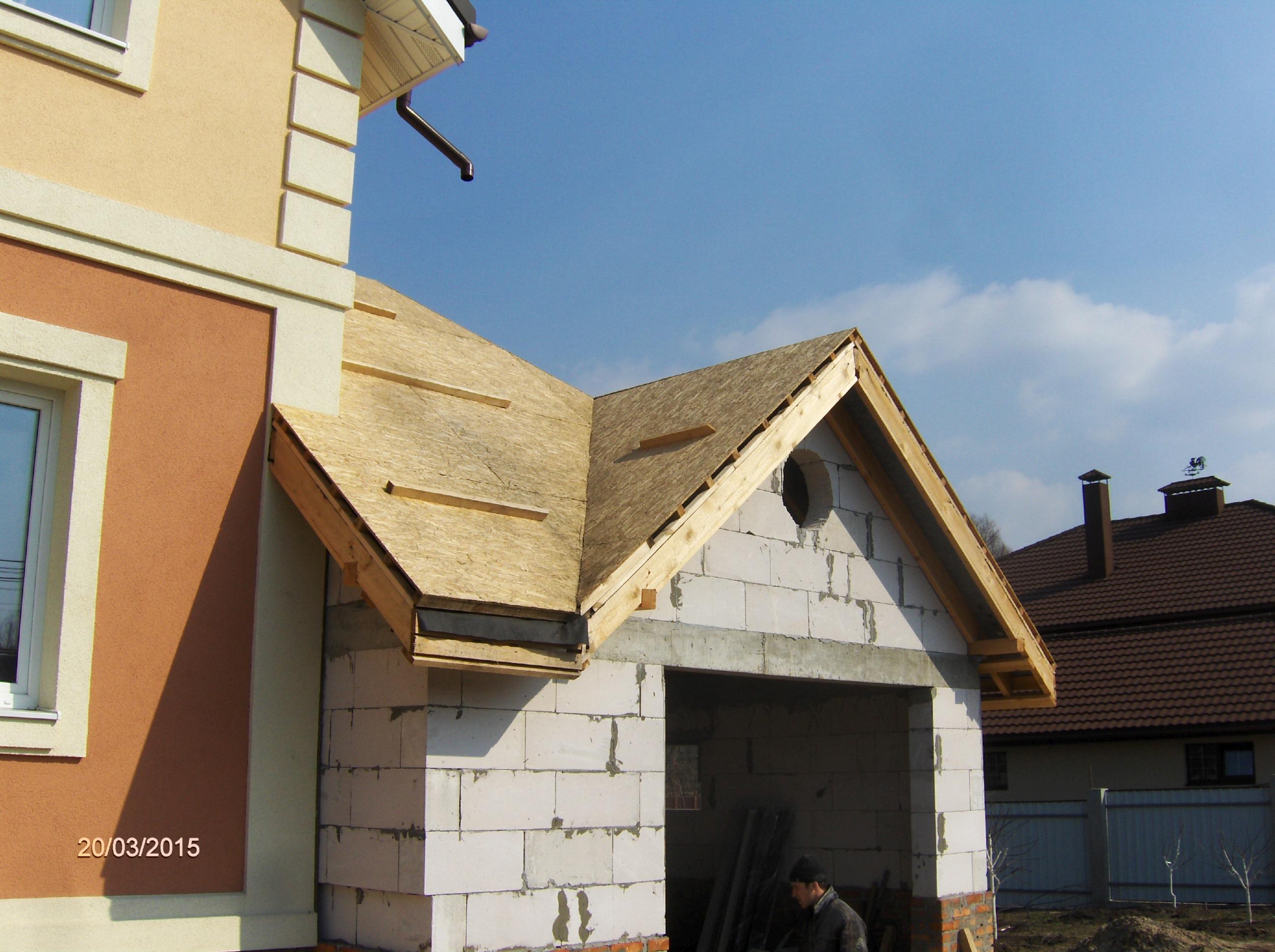

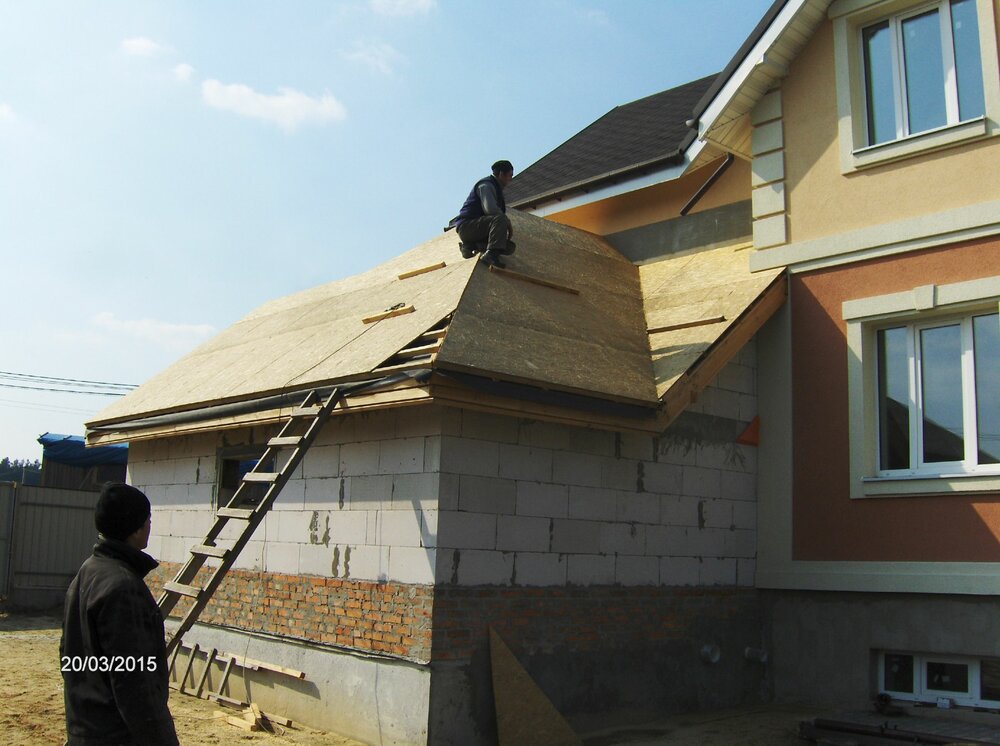

Кстати вот на фото 5 отчетливо видно, что есть явная волна на левом склоне крыши... договорились весной начать с переделки этого участка...:Search:
Есть такая поговорка: "Ничего, перезимуем...";)
Примерно с такими мыслями я ожидал весны, когда будем продолжать работы. Несмотря на то, что ни трубы не развернули, ни планки так и не убрали, перезимовали, я бы сказал, вполне сносно...:)
Я не пожалел о том, что ничем не накрыл, поскольку буквально в сотне метров от меня был противоположный пример. Сосед тоже "вошел в зиму" на такой же стадии крыши гаража, но он решил закрыть ее рубероидом. И хотя планки поверх набивали достаточно густо, все равно во время зимы ветром рубероид местами подорвало, туда затекала вода и таявший снег.
В общем, по весне, когда он содрал остатки рубероида, глазам предстала достаточно неприглядная картина с множественными пятнами характерного вида...:(

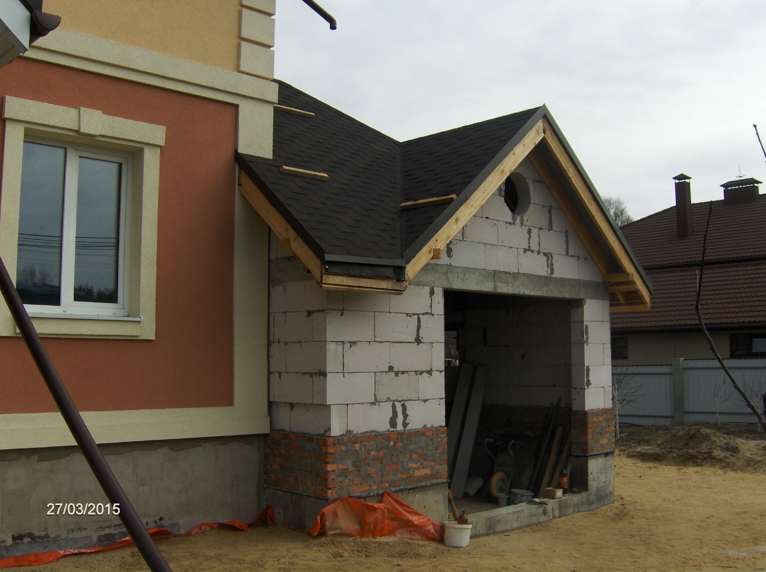

То, что вы увидите у меня на фото 1 в районе ендовы, воспринималось как утренник в детском саду по сравнению с соседскими "разводами"...:oops:
Если честно, то я все равно озадачился вопросом и приставал к архитектору с идеями чем-нибудь обработать эти "проявления" серости.:fool: На что он сказал, что под воздействием битума там не то что сможет что-то жить и размножаться, а умрет даже то, что еще только думало родиться...:D
На том и порешили...

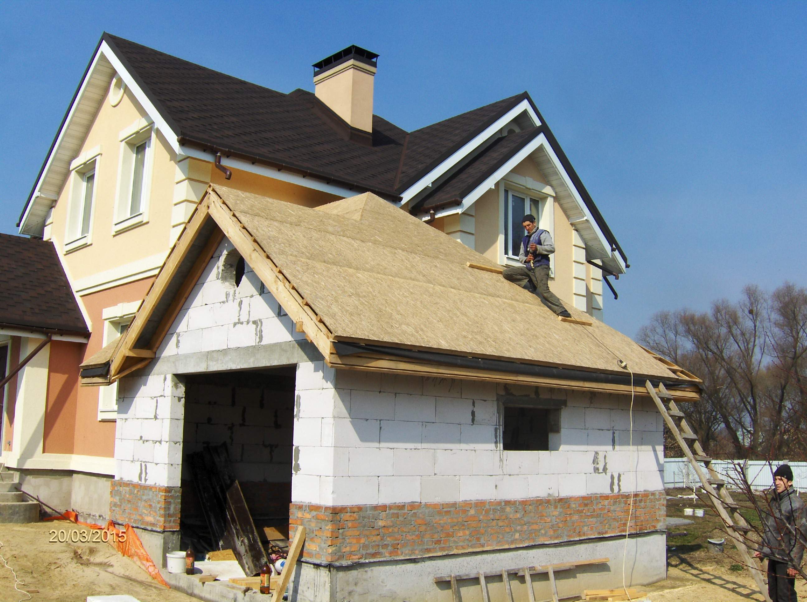

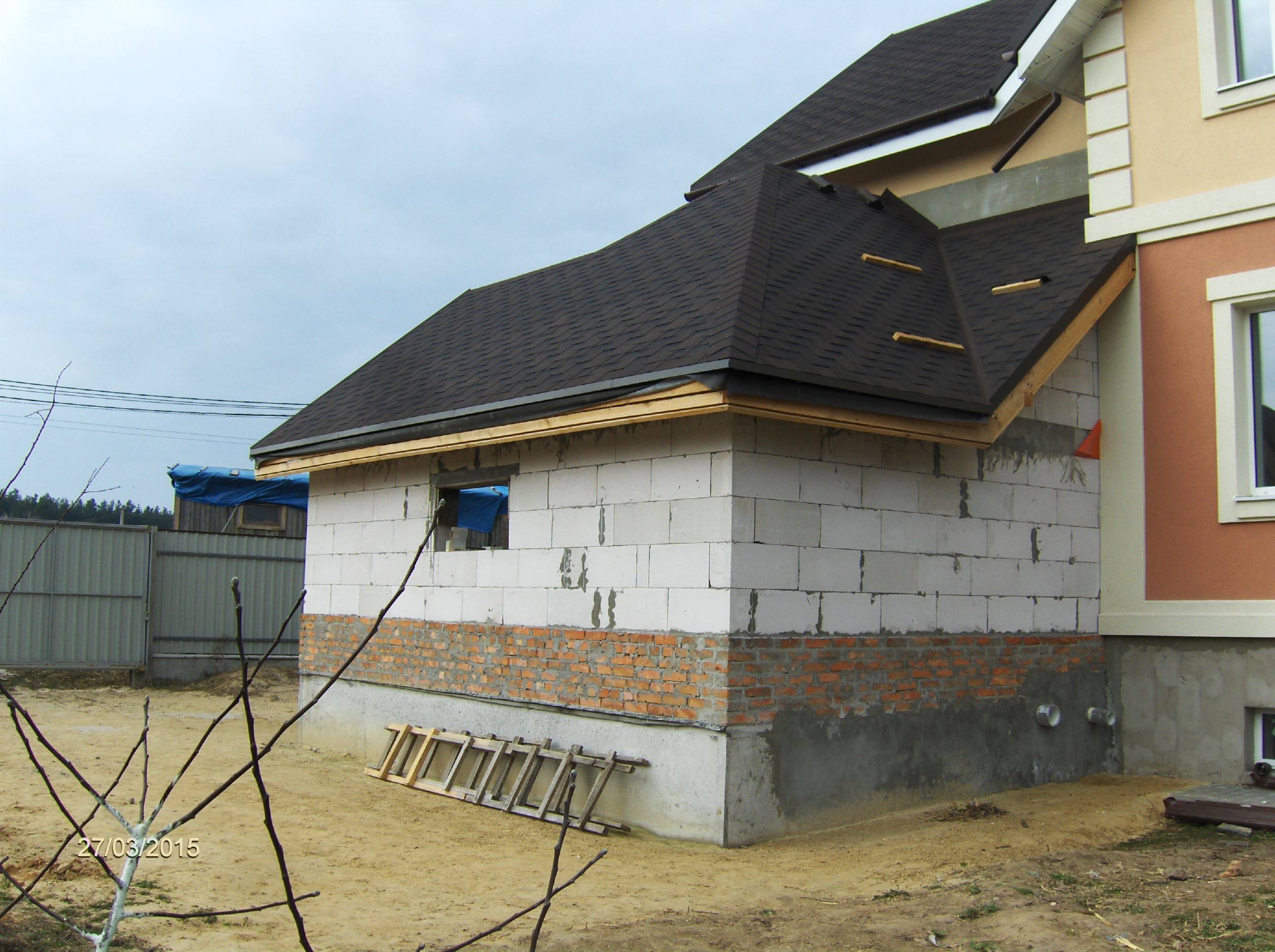

Ну и конечно первым делом принялись выравнивать "волнистости" - процесс демонтажа части ОСП на фото 2 и 3. Надо сказать, что парни сразу же нашли "отмазку" - типа бруски были не 50х50, а 48х52 и т.д. и т.п...:o
На самом деле это и неудивительно, поскольку через рейсмус их никто не пропускал... но я четко помню, что когда мне делали крышу дома, то парни и подпиливали и подкладывали где нужно... и под лесочку все бруски укладывали... так что мне не нужно рассказывать, что и как нужно делать...:unknown:
Короче говоря, после непродолжительной лекции (эх, вспомнились мои КПИшные годики), парни молча за один день привели все в полный порядок... Не идеально, конечно, но для гаража вполне сносно...:beer:
Вечерело...:)
После получения "ускоряющего воздействия" :D ребята взялись за дело и к вечеру следующего дня ужу был полностью забит один скат...;)
Честно скажу, что я не поленился и полез наверх все "пощупать"...
...и остался доволен осмотром "пациента" - все на месте и уложено по технологии...и подкладочный и ендовый и стартовый и все прочее...
Ну теперь (подумал я) все будет ОК..............:Search:
Завершающий фотоотчет по построению "коробки" гаража.;)
Т.е. это означает "без отделки"...
Конечно, были приключения с покупкой битумки. Я как-то на вставке имел неосторожность оставить свои контакты Руфлексу, так они меня чуть ли не измором хотели взять... и скидками в 30%...:)
Но если еще 5 лет назад я рассматривал российский "Катепал" в качестве альтернативы, то сейчас сознательно переплатил за изделия "европейского происхождения"...:flag1:

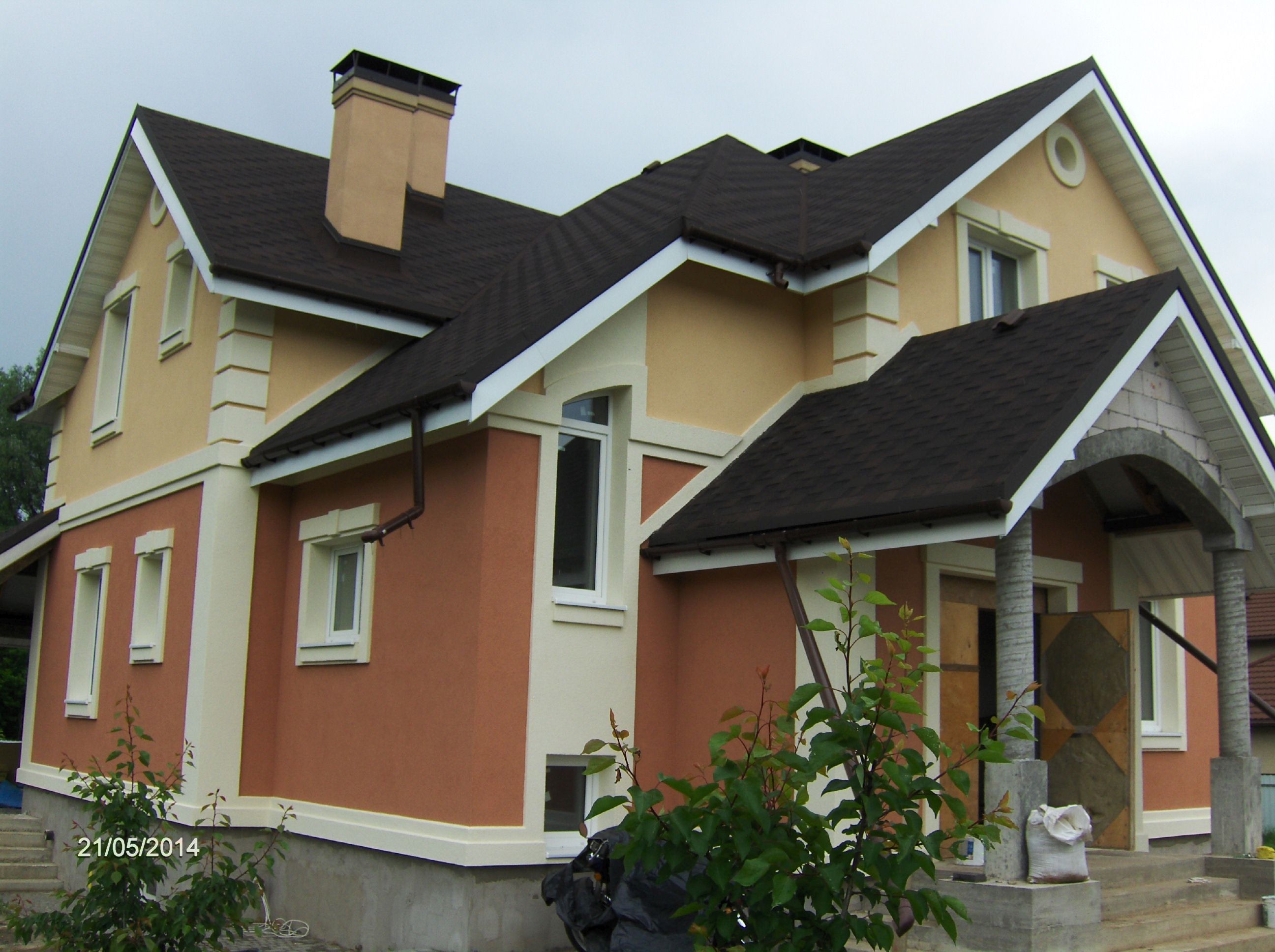

В-общем получилось в итоге вот так вот (см. фото).
Кстати уже в процессе укладки плитки я "придумал" способ стыковки со стенами дома. Вместо "заворота" на стену с подкладкой планки, срезанной под 45 градусов сделали следующим образом:
- там, где идет примыкание к декорам (колонны и фризы), мы их подрезали аккуратно и туда заводили вначале саму битумку, а потом и ендовый ковер. Щель тщательно герметизировали каучуковым герметиком (прозрачным) - у меня уже 5 лет таким загерметизированы стыки на крыше и все еще как новенький...:good:
Этот узел хорошо видно на фото 1 и 3...

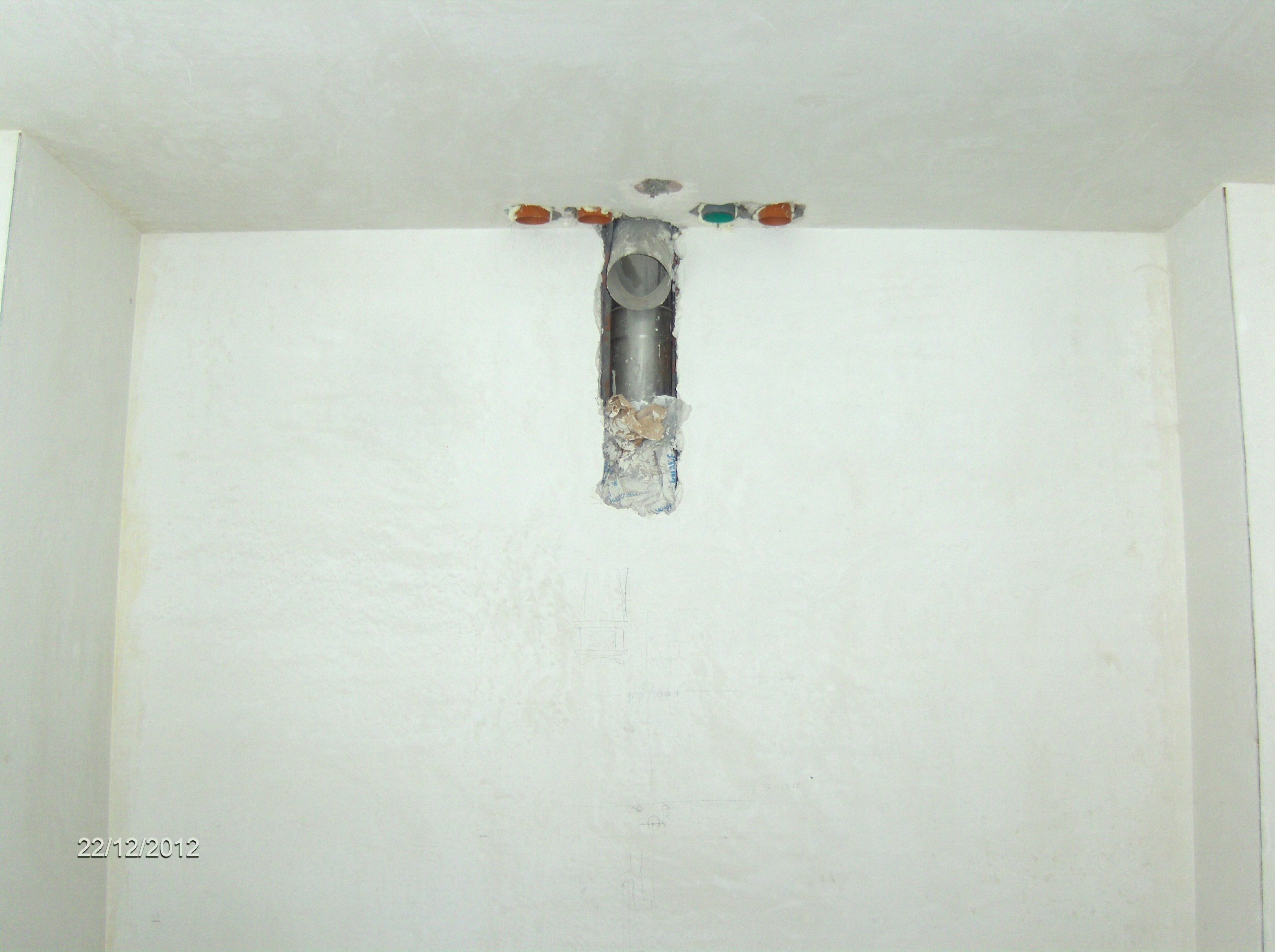

Что касается "верхнего участка" - примыкание к стене дома возле конька и ниже, то пока завернули ковер на 10см вверх, а потом поверх наклеим вату и заштукатурим...
Чтоб было понятно, на фото 5 показываю как это сделано в зоне примыкания крыши крыльца...
Ну вот... теперь у меня появилась еще "дополнительная" площадь для выполнения как фасадных, так и внутренних работ...:oops:

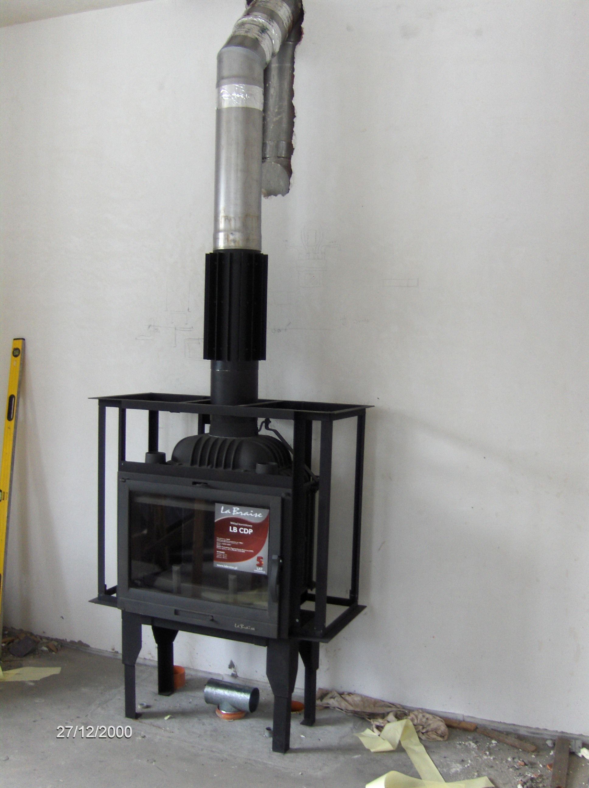

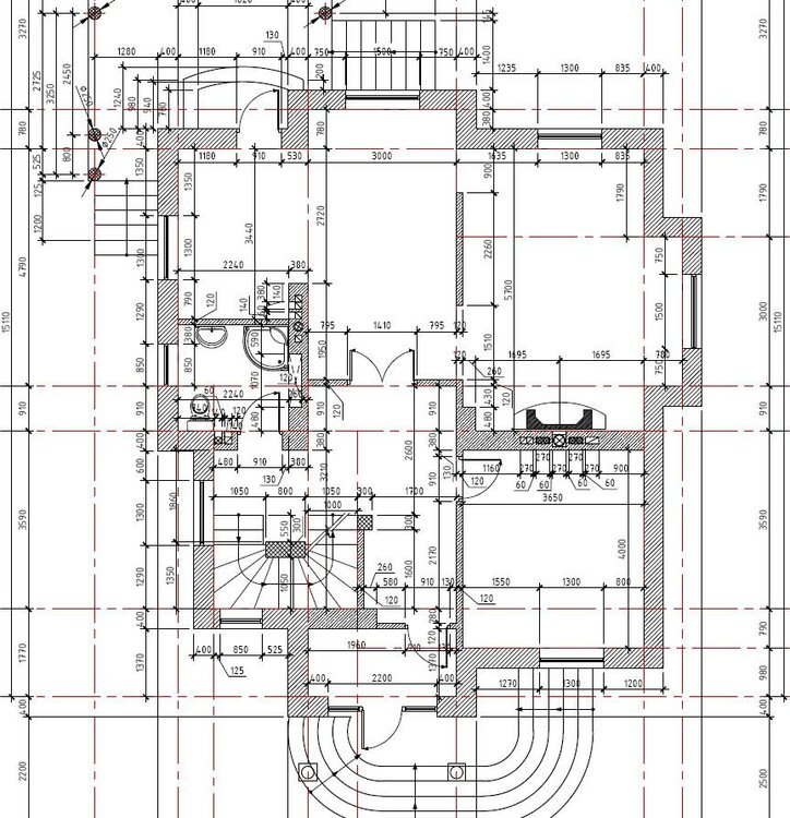

В-общем, я изначально решил, что камину быть, причем архитектор его нарисовал даже не спрашивая нас об этом. НО... начитавшись уже в то время разных "умных статей", я еще в проекте закладывал возможность распределения горячего воздуха по всем помещениям дома.
Кстати архитектор был "не в курсе" таких диковинок и пришлось проводить "разъяснительную работу"...:o (план 1-го этажа в аттаче).
С тех пор утекло уже много воды, но мне таки удалось довести задуманное до конца... и я хочу рассказать о всех этапах этого нелегкого пути...возможно кому-то это окажется полезным...:oops:

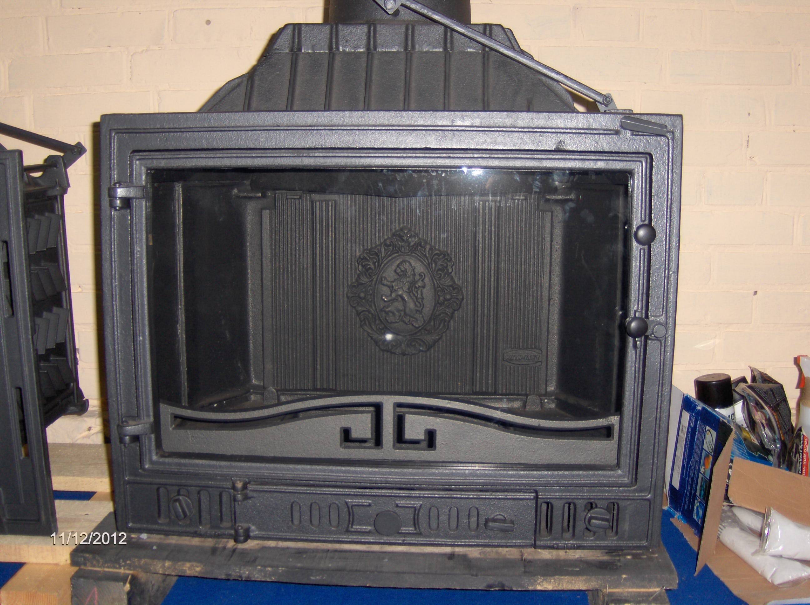

Итак, после переваривания "теоретических материалов" я приступил к практическому выбору топки.
Начитавшись и насмотревшись и наслушавшись всякого... "для себя" определил следующие основные параметры, которыми должна была обладать "моя топка":
1) закрытого типа
2) чугунная
3) с подачей воздуха извне для горения (причем крайне желательно сверху)
4) мощность в пределах 10-15 КВт
5) "красивая"
6, 7, 8, 9... - по ходу сравнения появились еще некоторые критерии, которые тоже "проранжировал пузырьковым способом" и потом составил таблицу сравнительных характеристик отобранных финалистов.:)
Ну и дальше - пошло-поехало...:D
Посещение салонов, задавание "глупых вопросов" манагерам, "выплескивание" информации на форум в виде "наводящих вопросов"...
В-общем, через три месяца после "старта" я стал обладателем топки LaBraise CDP (информационная листовка uotka_informacyjna_LBCDP.pdf).:Yahoo!:
Позднее возможно чуть более детально опишу почему именно она, а также расскажу о технических характеристиках (заявленных и реальных), но скорее всего буду это делать "по ходу пьесы"...:oops:

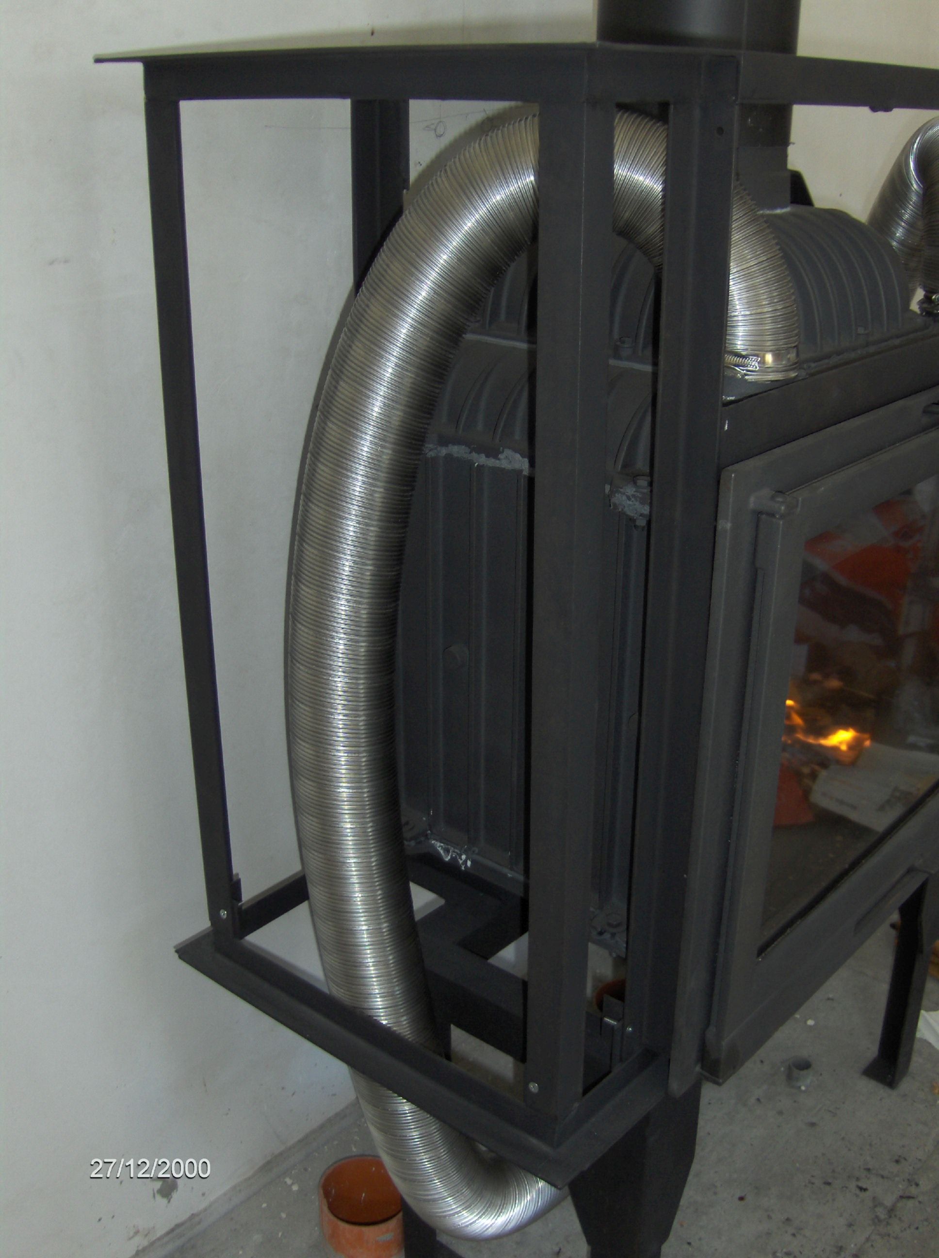

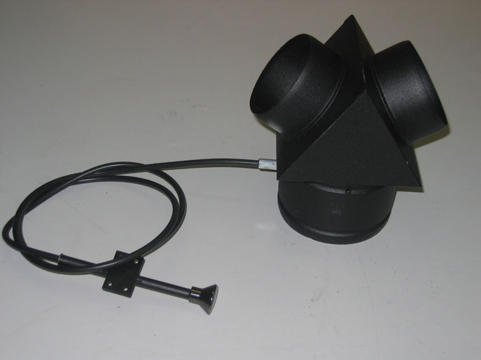

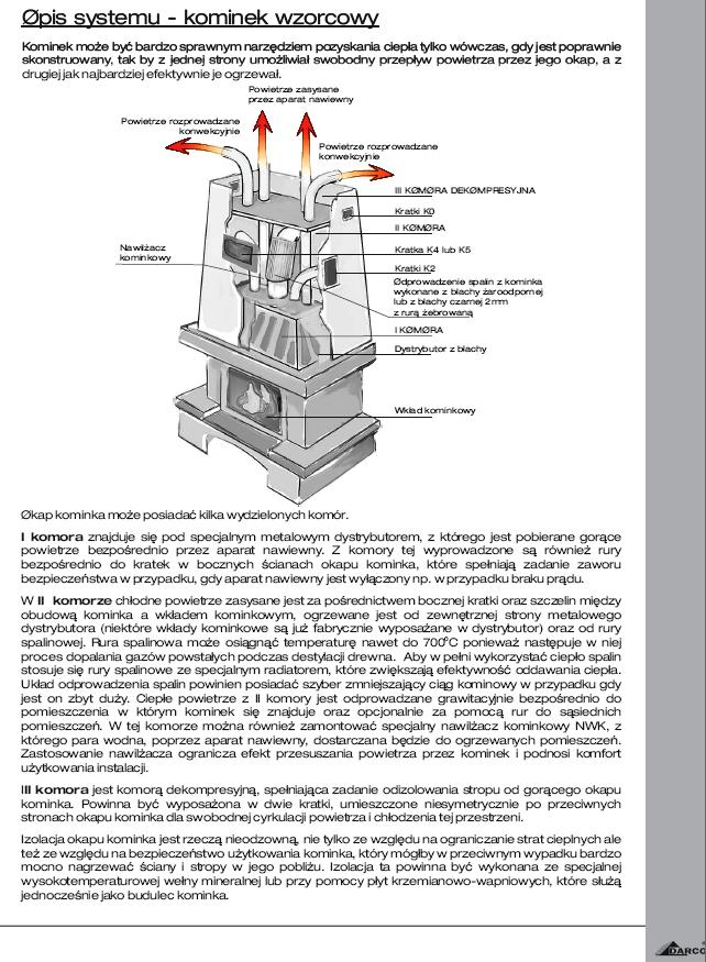

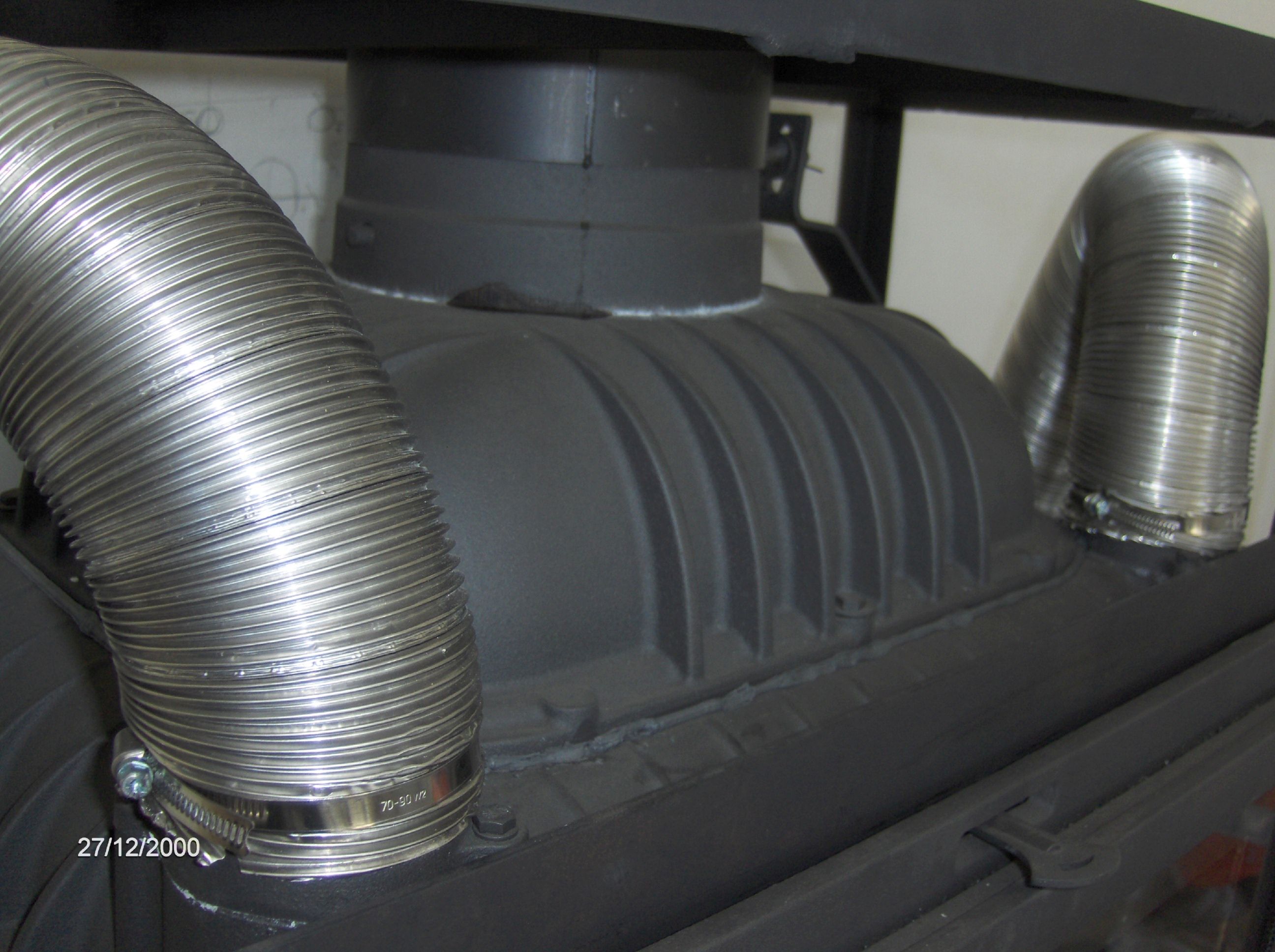

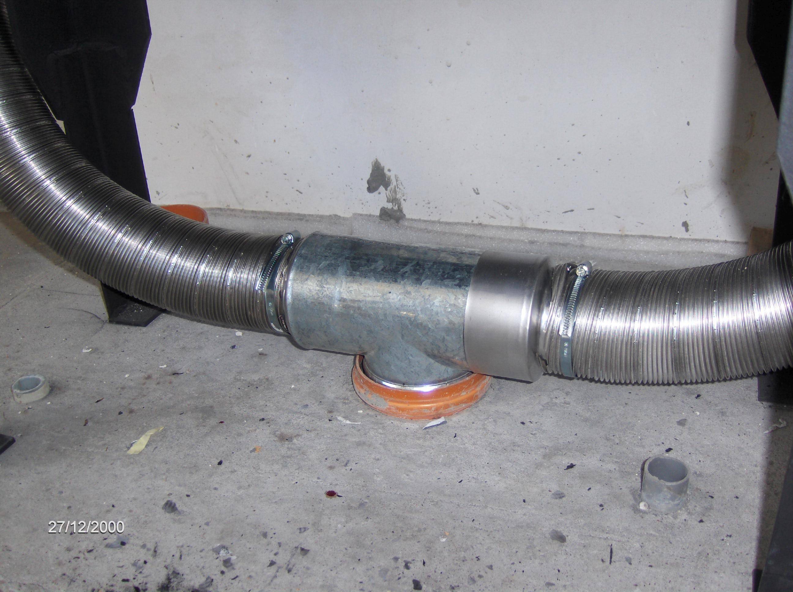

Как выяснилось впоследствии, покупка камина это даже не полдела...:(
Надо еще продумать кучу нюансов и деталей по его установке, а также подвод воздуха, дымоходы и прочая... что на сантехническом языке называется "обвязкой"...;)
Я уже не говорю об облицовке... стоимость которой в некоторых случаях может существенно превышать стоимость самого камина...:o
Честно говоря, никогда бы не подумал, что за дровами, смачно потрескивающими за стеклом, кроется такая уйма всякой всячины...:oops:
Прилагаемые материалы проливают свет на некоторые нюансы "по ту сторону стекла"...:)

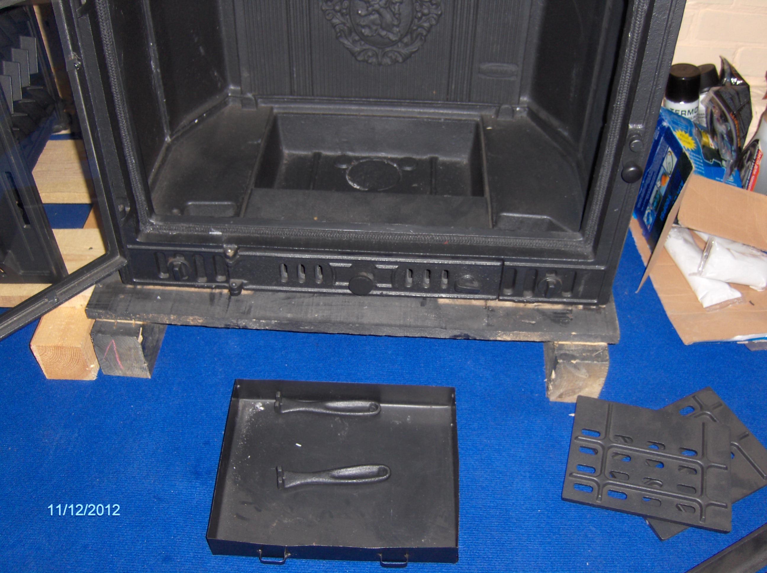

Тогда, когда я начинал все это делать, у меня была на примете совсем другая топка... немного "недоделанная", а именно Kaw-Met W3-14 кВт Retro (см. вордовский файл). Она мне жутко понравилась внешне...:oops:... ну а подвод воздуха для горения там в виде опции предусмотрен снизу.

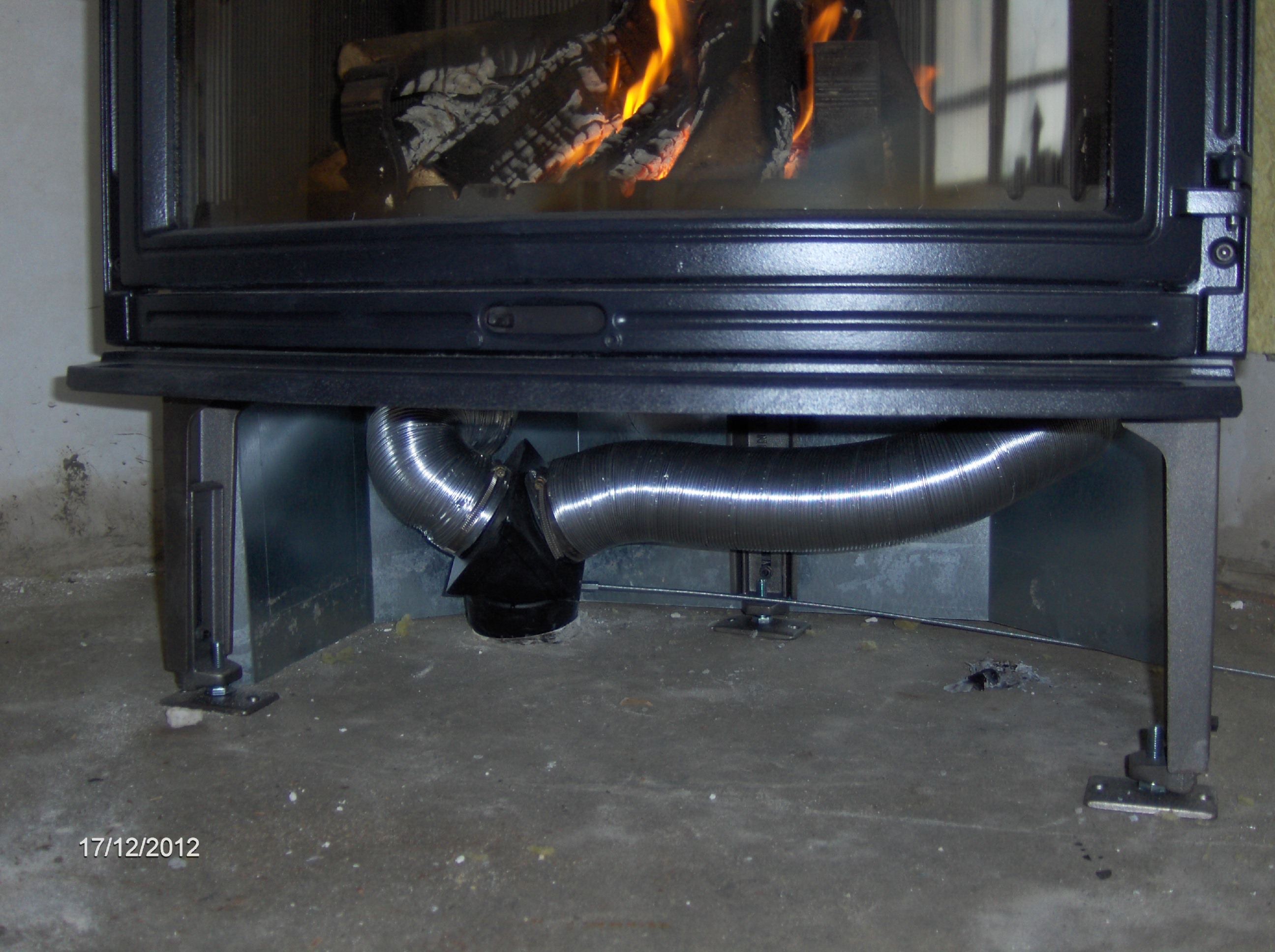

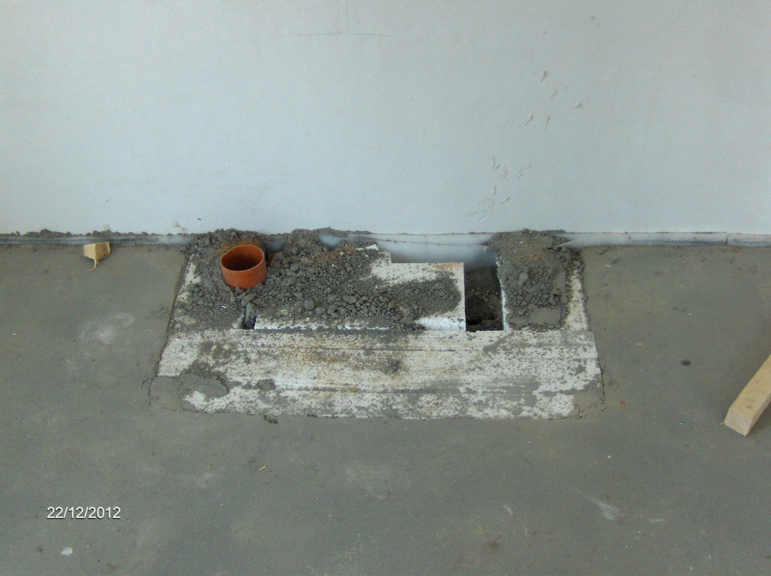

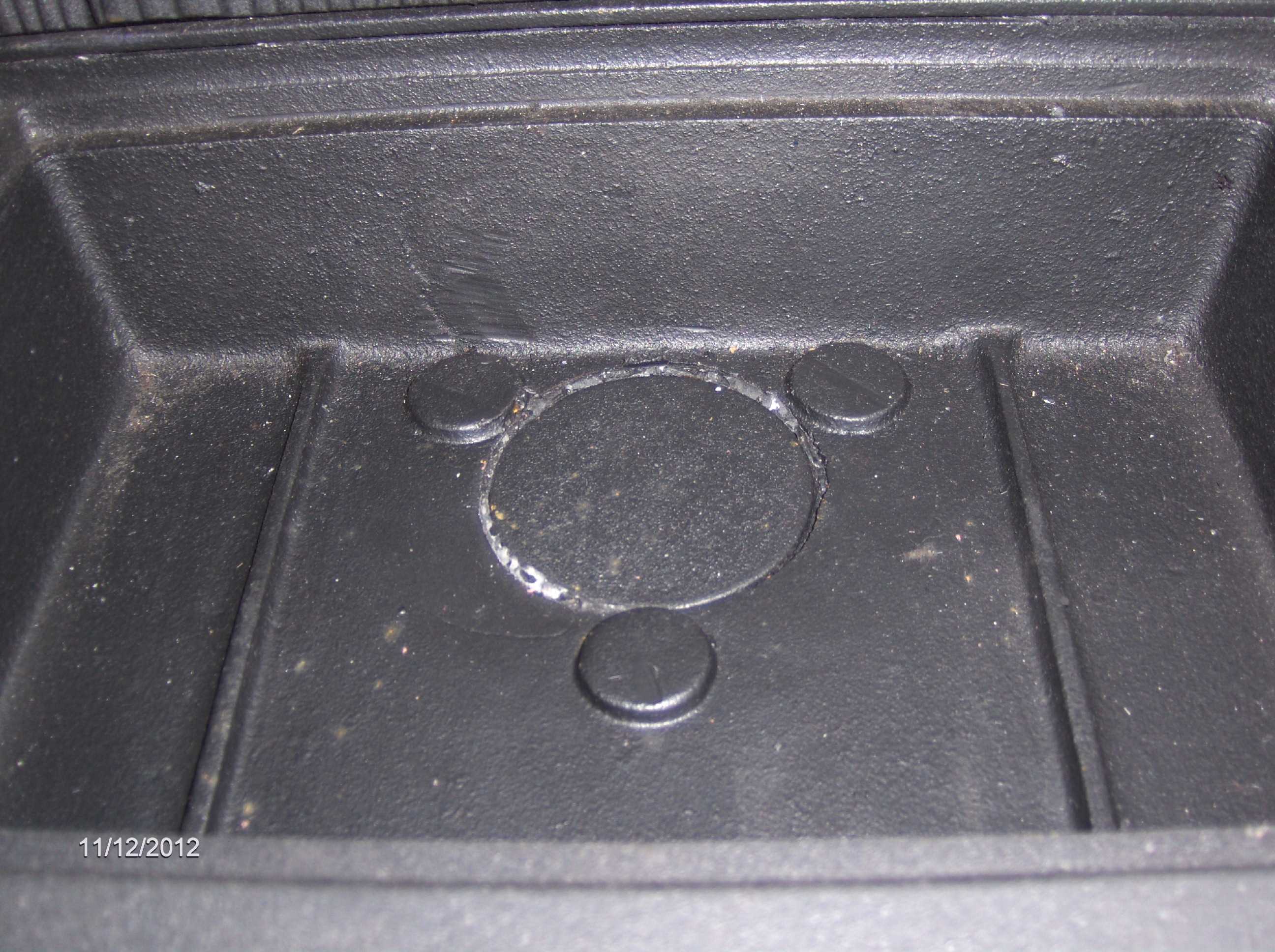

Вот эта топка на фото 1, 2 и 3... на фото 1 и особенно 2 видно, что в дне топки есть возможность демонтировать крепление и открыть доступ воздуху... Фото сделано в салоне с любезного согласия хозяев...
Топка очень хорошая... но ни разу не герметичная...:no:

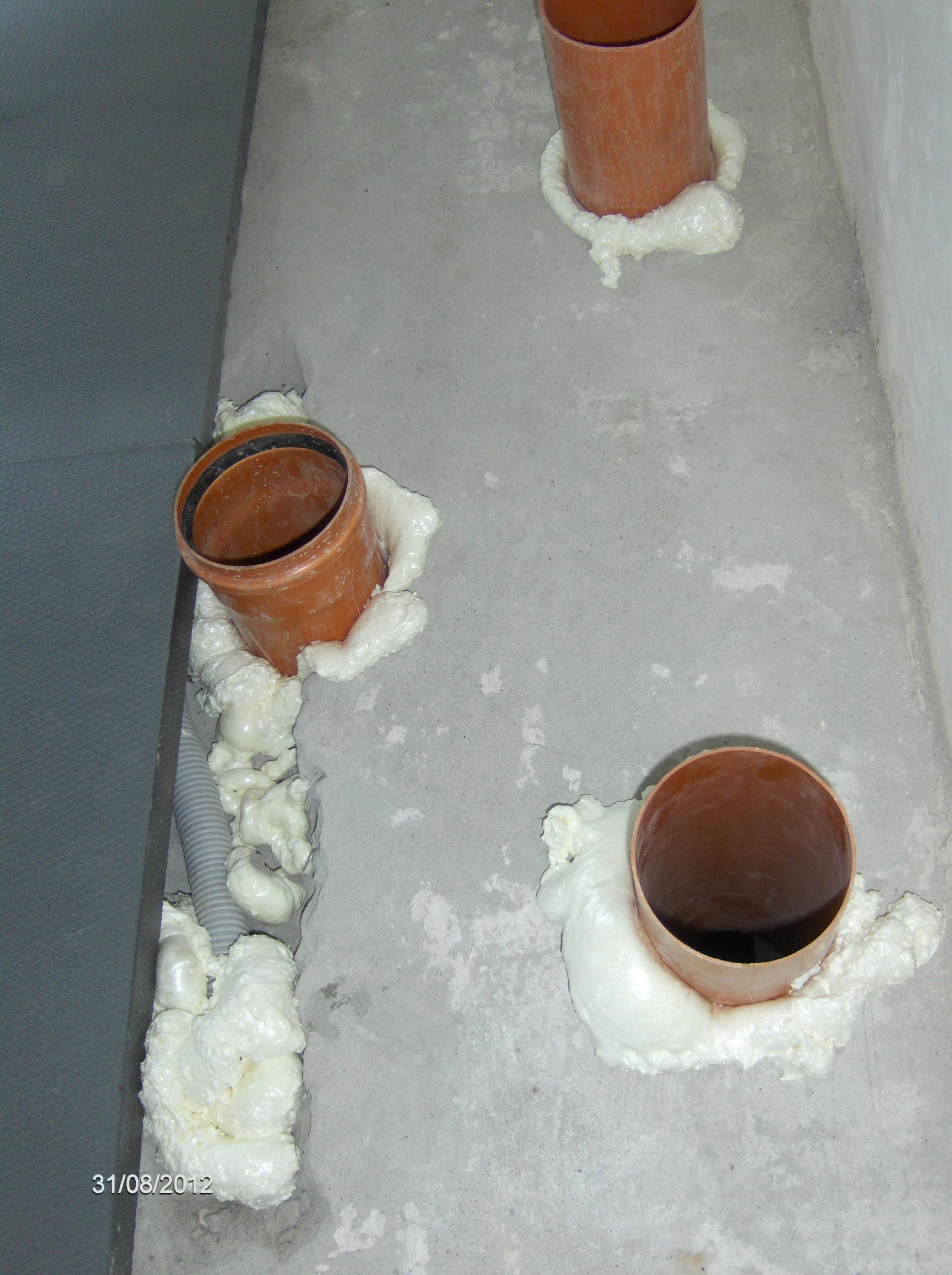

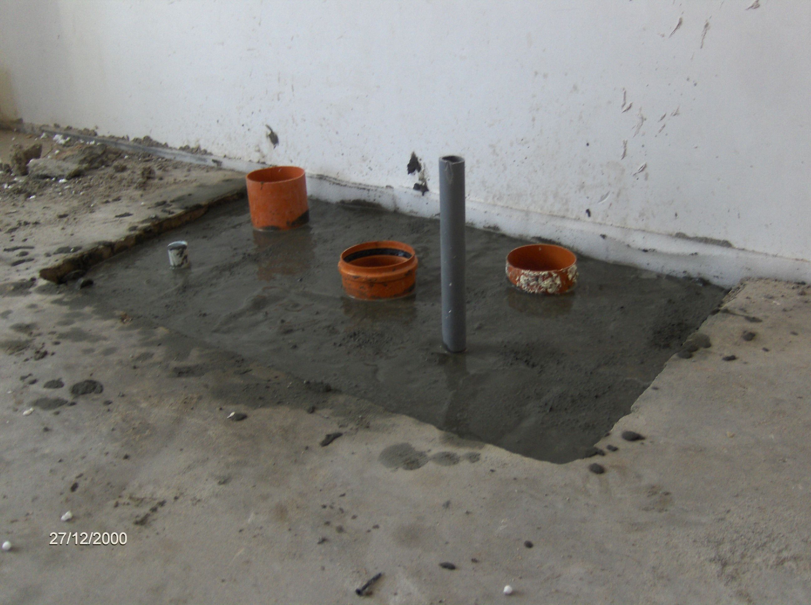

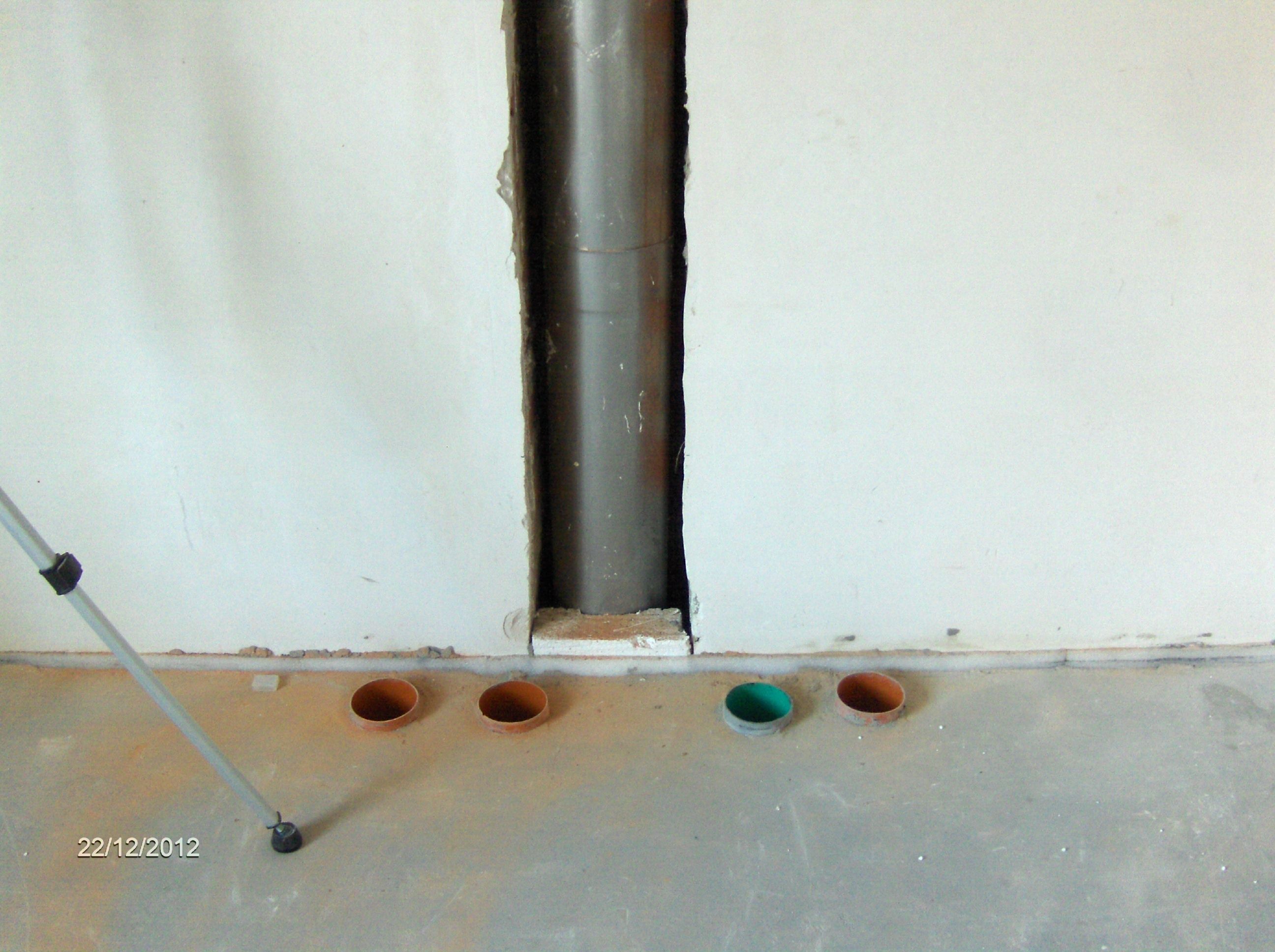

Собственно на фото 4 - три первые "дырки".
Отверстия идут в подвал, а там уже планировалось впоследствии вывести каналы на улицу (у меня высокий цоколь и такая возможность есть и была сразу же "просчитана").
Та, что по центру - это для подачи воздуха в топку.
Не нужно быть провидцем, чтобы понять, что во время пробития той самой первой дыры в панелях перекрытия мы пробили электрический кабель, который шел в трубе под слоем черновой стяжки...:evil:
Пришлось перетягивать в аварийном порядке и дотачивать гофру, которая видна на фото.:confused:
Те два отверстия по бокам тоже не просто так. Дело в том, что для конвекции нужно подавать гораздо больше воздуха, чем для горения, по крайней мере трубой ф150. НО... поскольку пустотки в панелях перекрытия диаметром 110-115мм, то 150-ю трубу без нарушения ребер жесткости проложить ну никак не получится...да и так стремно было рубить столько дыр в непосредственной близости от опирания плиты на стену. Поэтому я решил внизу поставить тройник и разделить входящий поток на два канала по 100мм. Причем при этом (я так полагал) будет обеспечен лучший обдув топки, т.е. лучшее ее охлаждение и лучший отбор тепла...:Search:
Аналогичная операция была проделана и с панелью перекрытия первого этажа с целью обеспечить возможность последующей прокладки воздуховодов (см. фото 5). Опять же один из них должен был быть ф150 (в самую дальнюю комнату), но по той же причине будет выполнено "объединение" двух труб ф100 в одну ф150 уже на втором этаже...

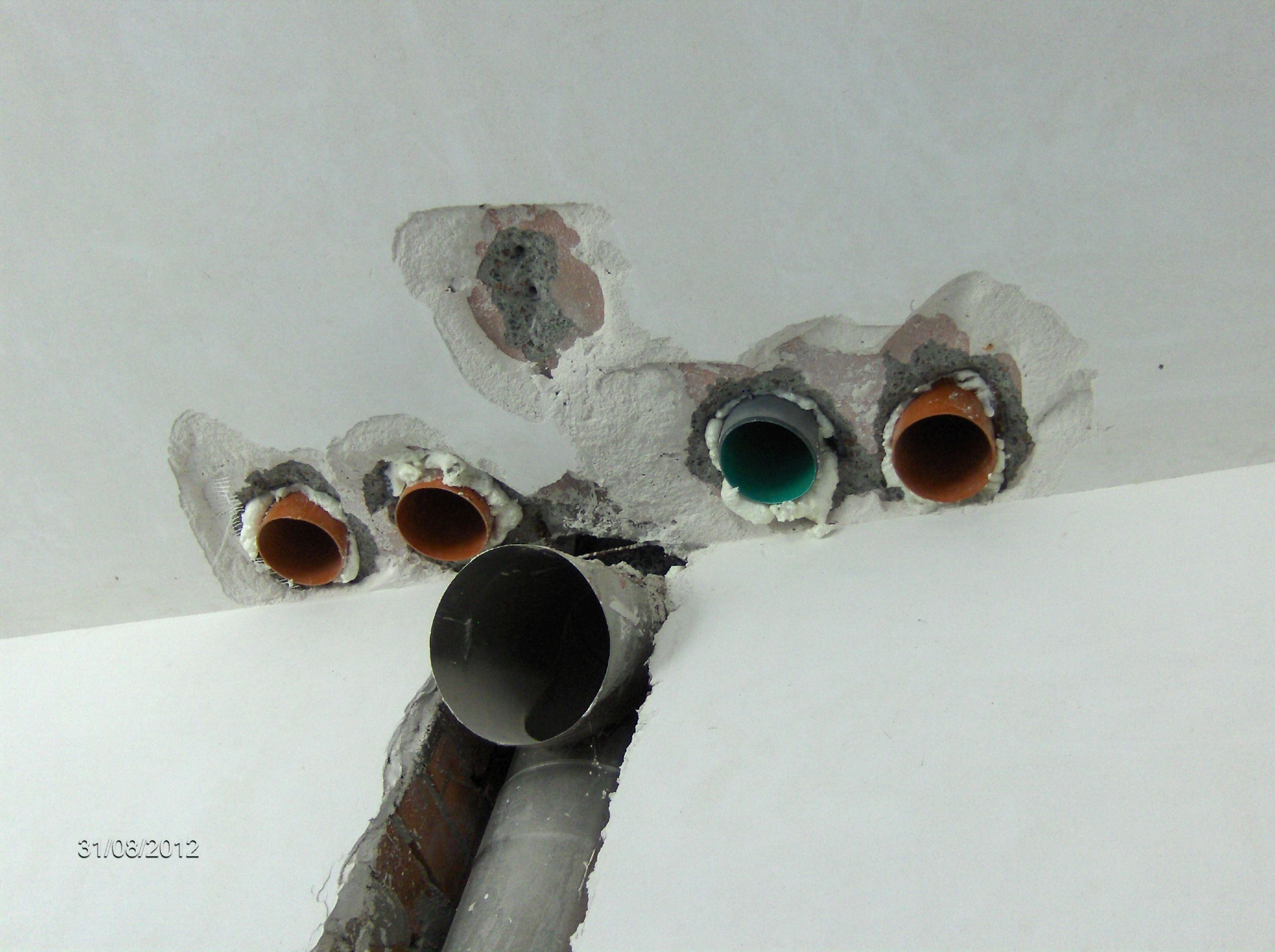

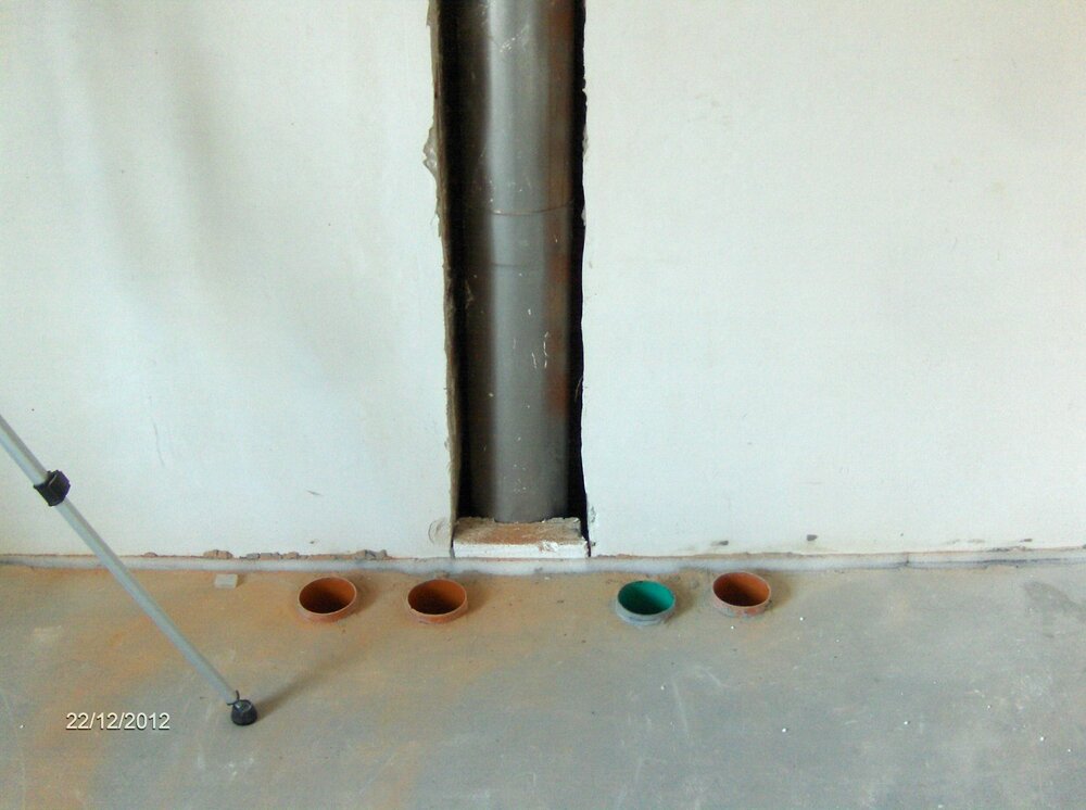

Еще немного о каналах...;)

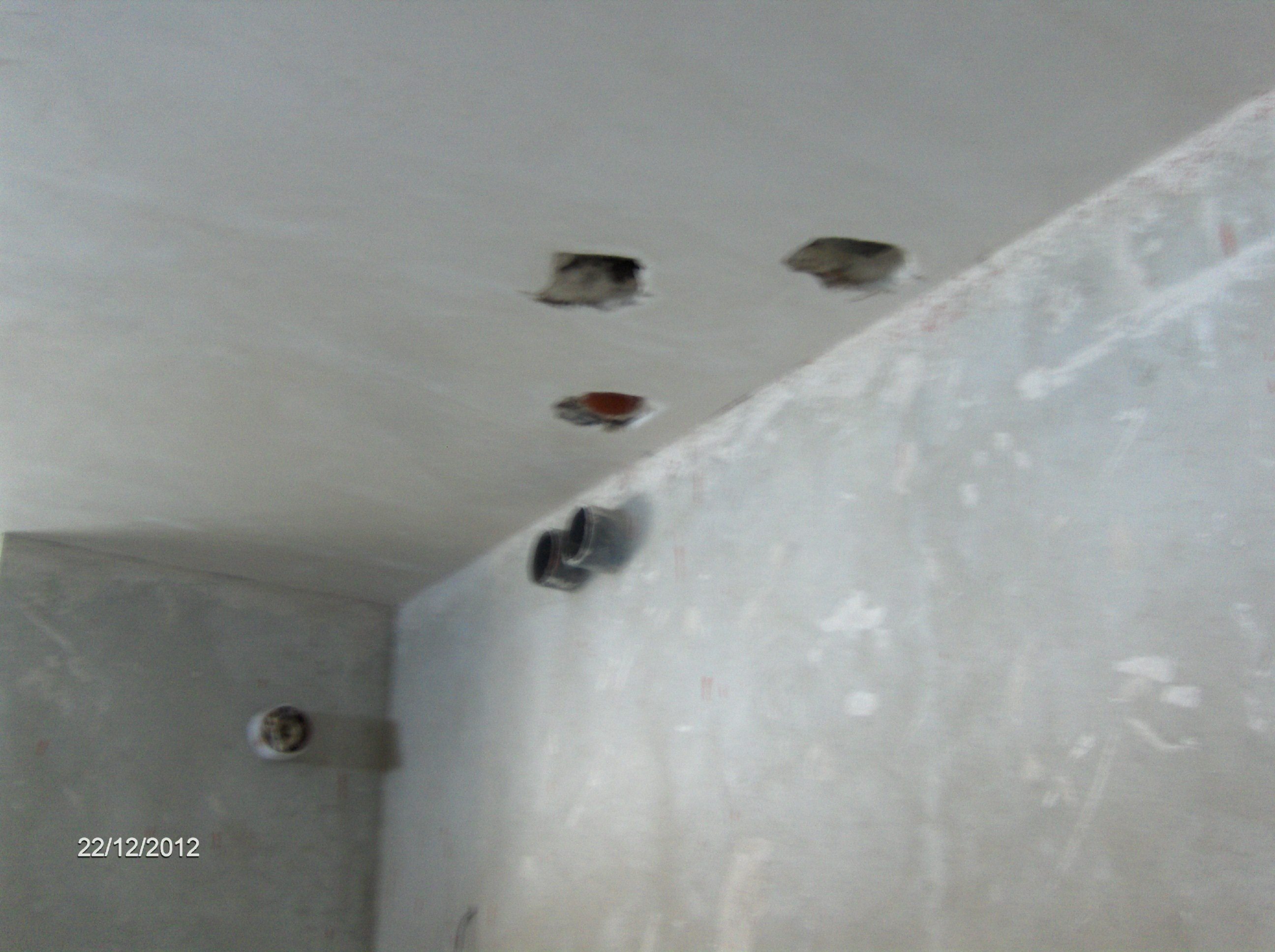

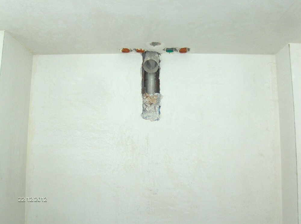

На фото 1 - вид "снизу", т.е. из подвала. На потолке видны три отверстия, о которых говорилось выше. Слева на стене в верхней части видно еще одно отверстие - это выход на улицу. Я еще на этапе возведения цоколя-фундамента заложил немало "закладных", поскольку полагал, что в подвал нужно обязательно подавать воздух для вентиляции (чтоб не было застоя и сырости). Так вот в этом помещении площадью около 45 м2 было предусмотрено три таких "наружных отверстия". И я решил, что одно из них задействую для подвода воздуха в камин для горения... Недоставало еще одного отверстия ф150 (для подачи конвекционного воздуха). Как потом выяснилось, отверстий еще предстояло наделать прилично...:o

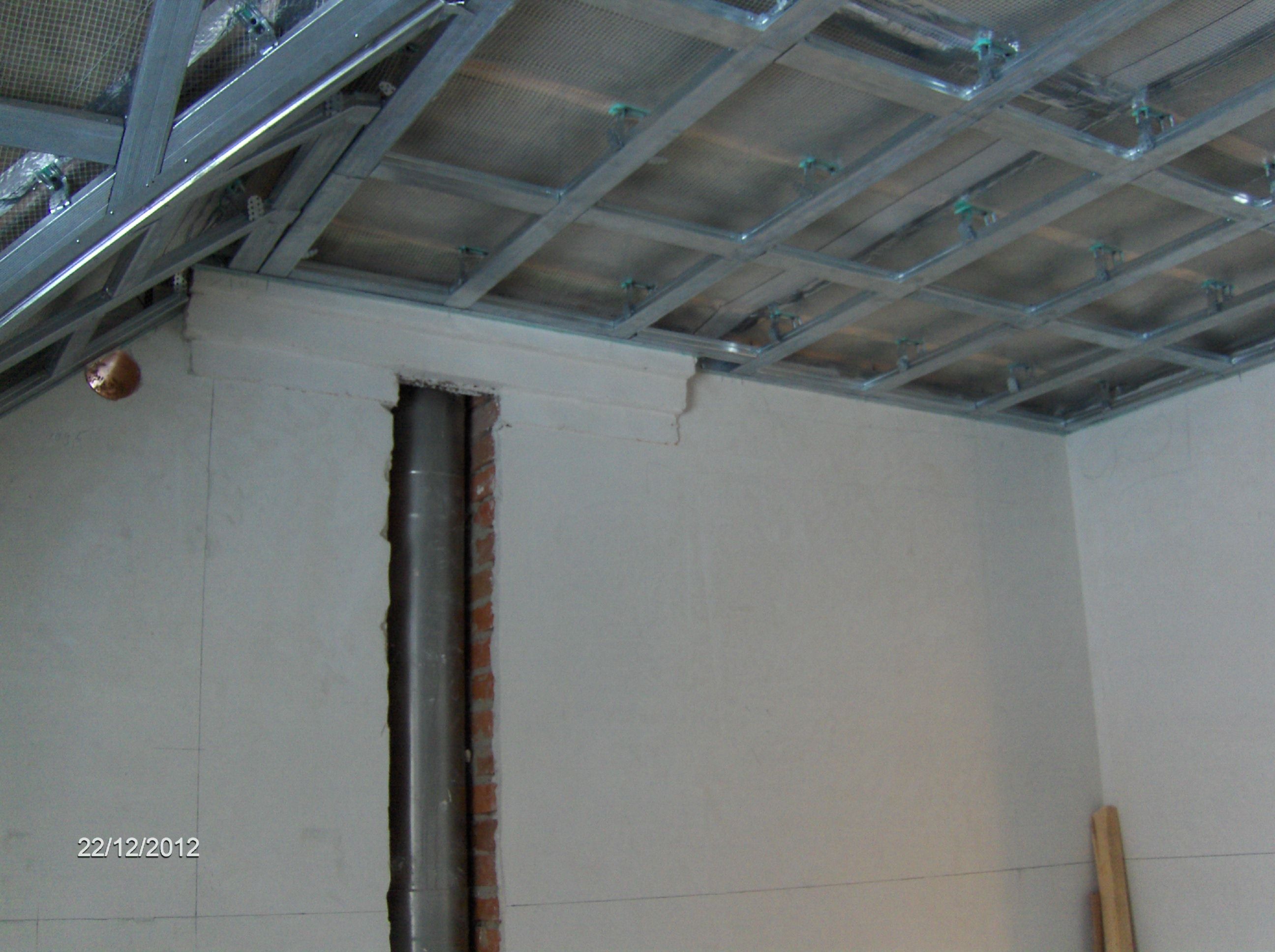

Если вы обратили внимание на фото 4 из предыдущего поста, то там в зоне установки камина не был уложен ЭППС, как по всей остальной площади перед заливкой стяжки. Вот на фото 2 - продолжение создания "отдельной территории" для установки камина. Перед заливкой она была вымощена пенопластом. Две трубы удалили временно...:)
На фото 3 - общий вид проходов на второй этаж. Обратите внимание как дымоход заходит в канал. Я его специально поднимал как можно выше... как впоследствии выяснилось, совершенно напрасно...:fool:
На фото 4 - вот таким образом выглядят на втором этаже выводы для последующей прокладки труб системы РГВ (Распределения Горячего Воздуха). Также видна труба из нержавейки, которой загильзован дымоход. Трубу заложил ф200, поскольку изначально видел определенную топку, ну и архитектор так сказал... впрочем он для котла он тоже сказал закладывать трубу ф150...:( По итогу оказалось, что для котла хватило бы и ф130, а для камина - ф180. Если бы я ВСЕ изначально выбрал, то поверьте мне, что было бы гораздо меньше гемора, особенно с дымоходом камина...:oops:

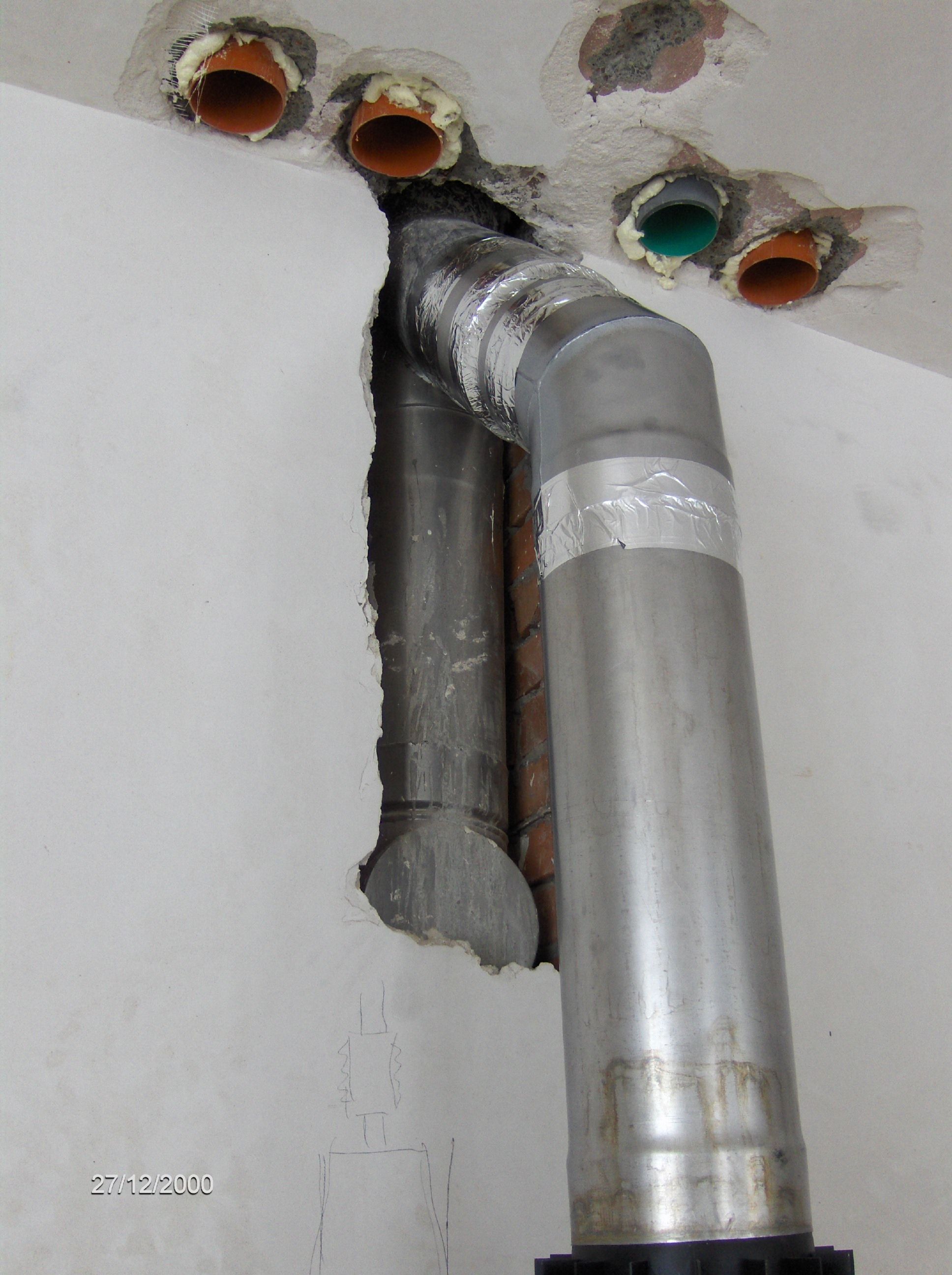

Вот, например, на фото 5 видно вверху "последствия" закладки 200-й трубы - пришлось "уступчиком" расширять кирпичную кладку, чтоб вверху "спрятать" эту самую трубу вовнутрь кирпичного канала...
Ну и на том же фото слева отчетливо видно, что то отверстие, которое я предусмотрительно аккуратно сделал для подачи горячего воздуха в смежную комнату, уже частично перекрыто профилями для гипсокартона...:confused:
И совершенно очевидно, что отверстие это пришлось переносить...:pardon:
Так что "семь раз отмерь..." а переделывать все равно придется...:D

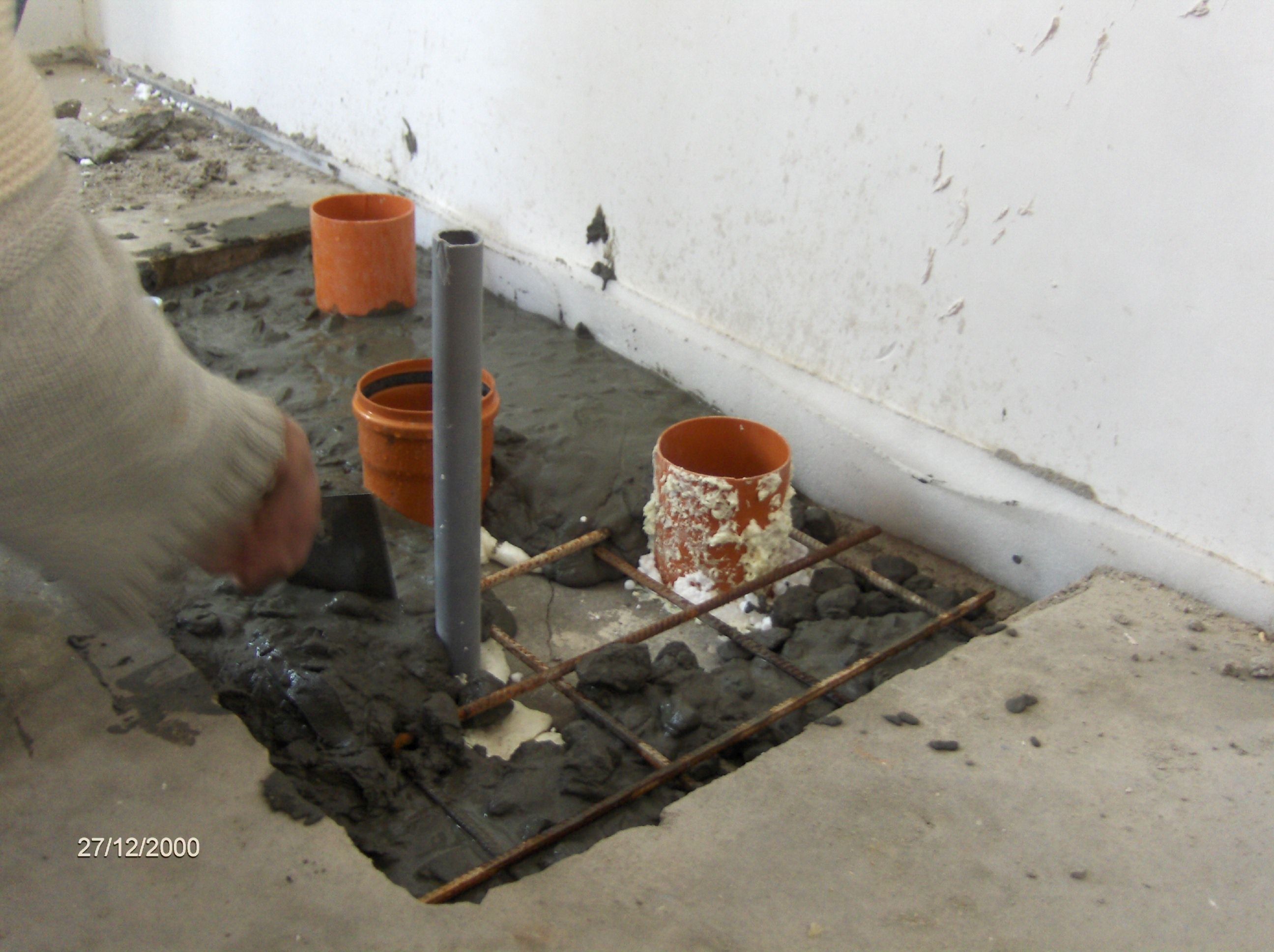

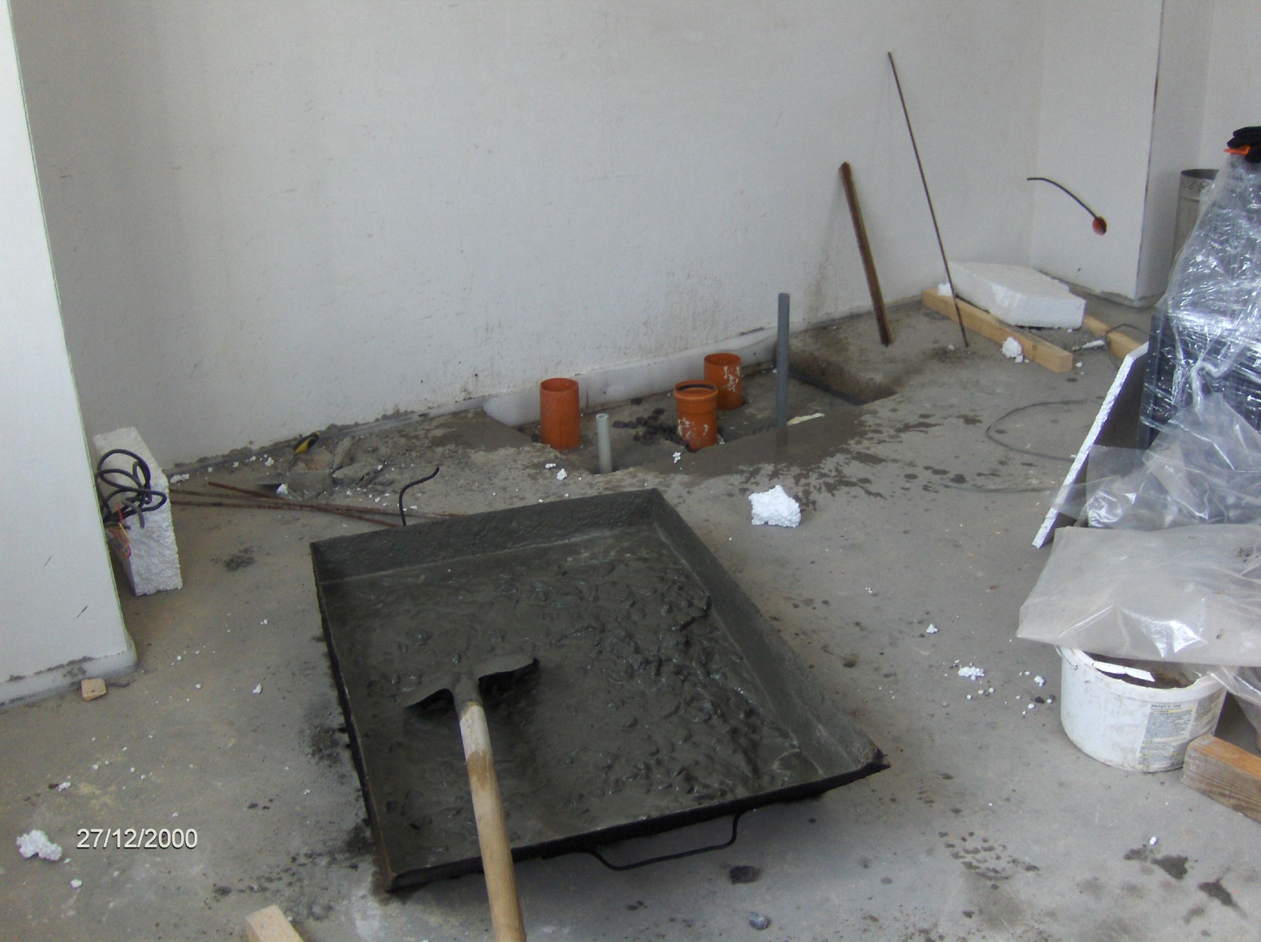

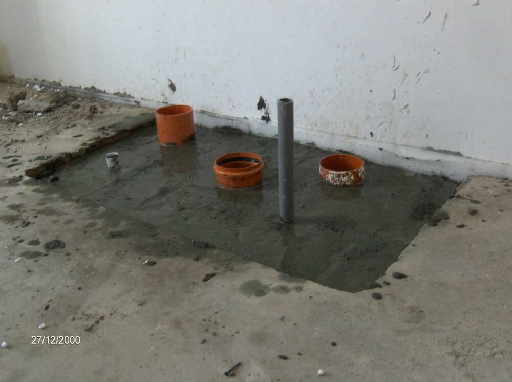

Закладка "фундамента".;)
Поскольку все-таки в основании насверлено прилично "дыр", то решил залить основание под топку бетоном, что собственно и отражено на фото ниже.
Кстати появилось еще две трубы... точнее трубки (:)) - это для прокладки тросиков управления заслонками.

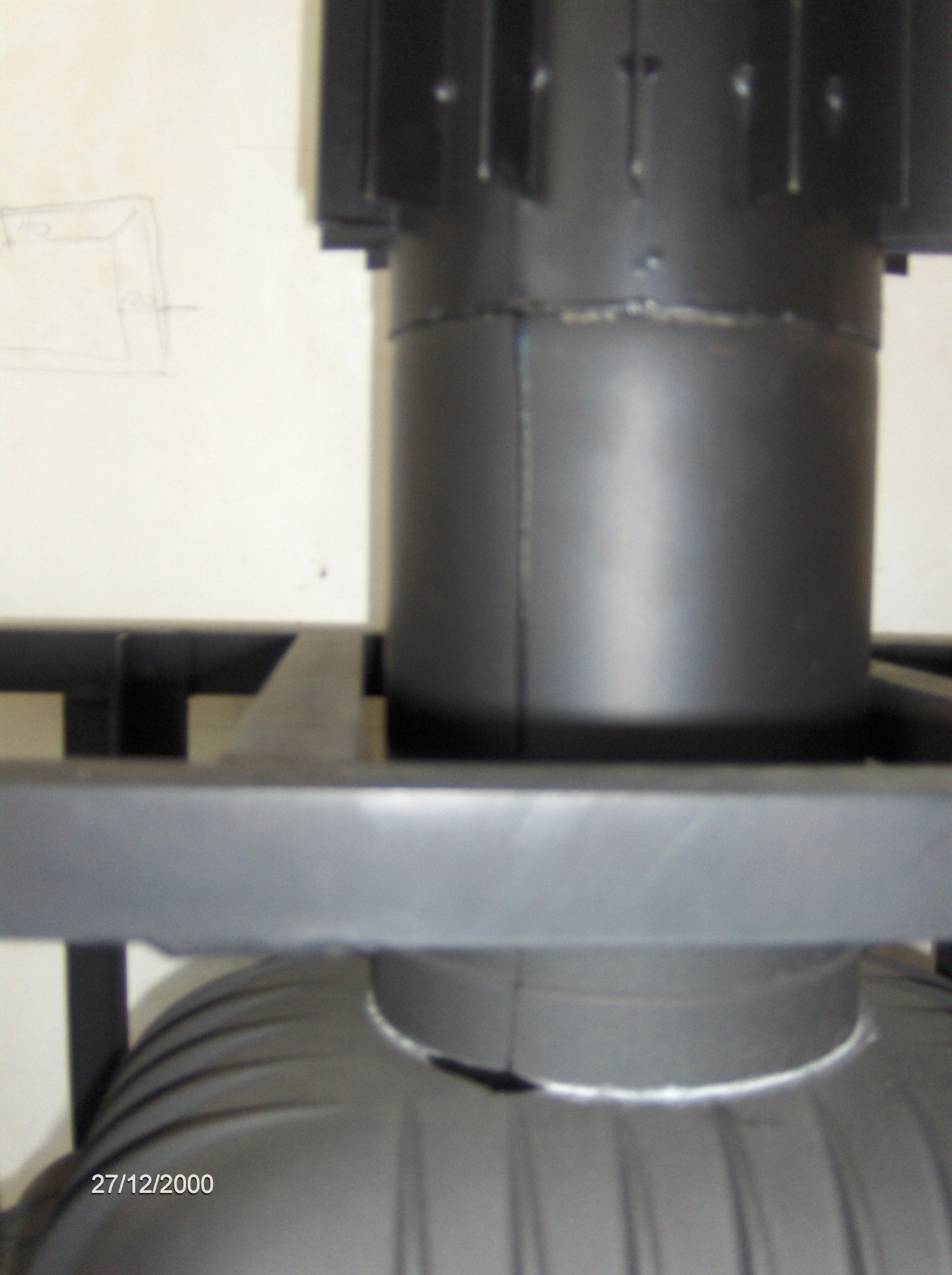

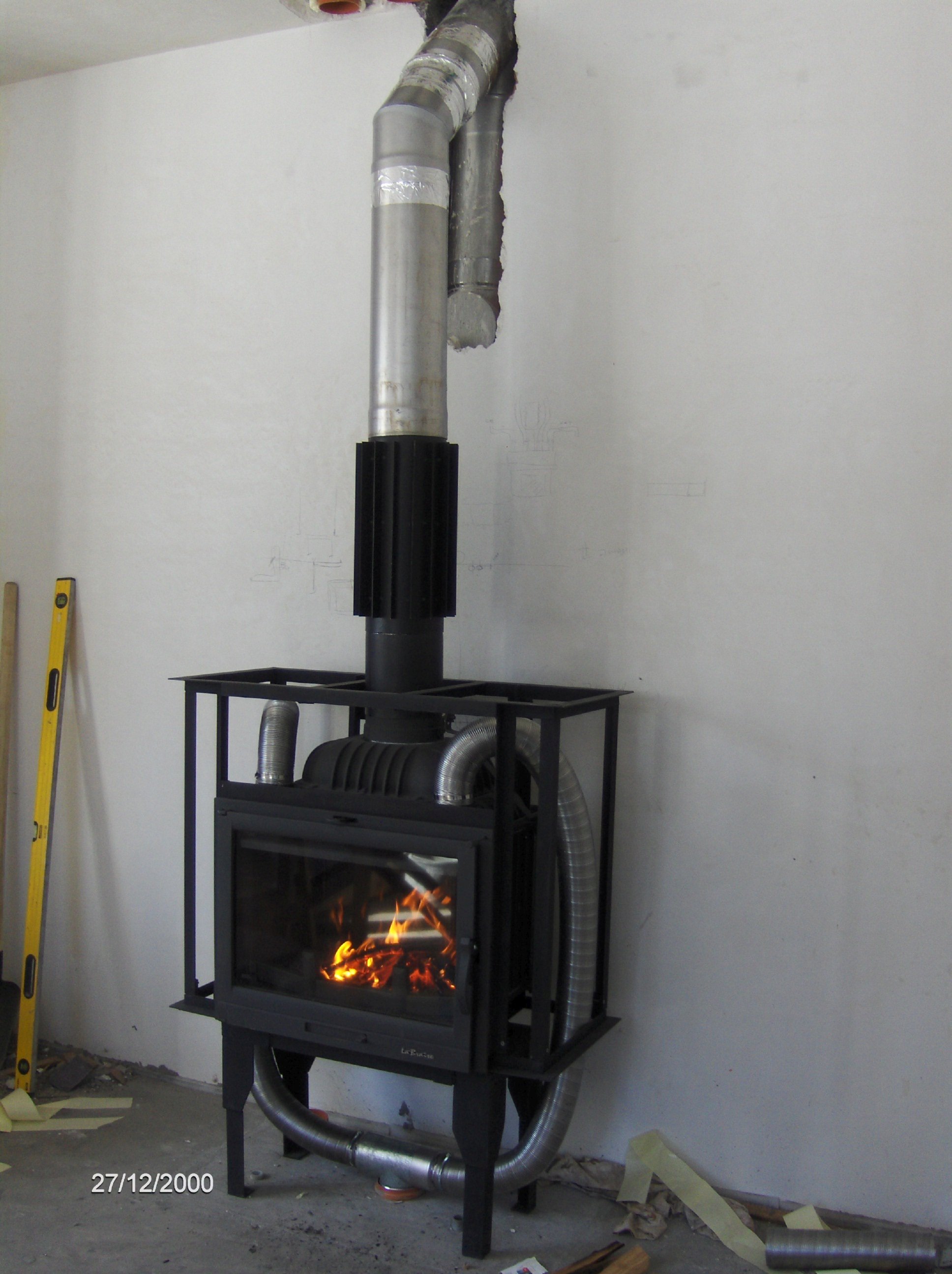

На последнем фото - очередная "неправильная инсталляция"...:fool:
Дымоходная труба на месте стыков обмотана алюминиевым скотчем.
Я честно говоря уже не помню где я "подсмотрел" такое решение, и поначалу оно меня не беспокоило, а вот потом...:oops:
Подготовительные этапы завершены, можно приступать к установке топки.
НО... ее же нужно на что-то поставить, как оказалось...:confused:
А "фабричная" подставка вроде как и есть в природе, но стоит недешево, поэтому никто их не завозит для таких "левых топок"...:(
Другое дело разные Йотулы, Австрофламмы, и прочая... Там уже не так болезненно ощущаются эти "довески" на общем фоне стоимости настоящих "правильных" топок...;)

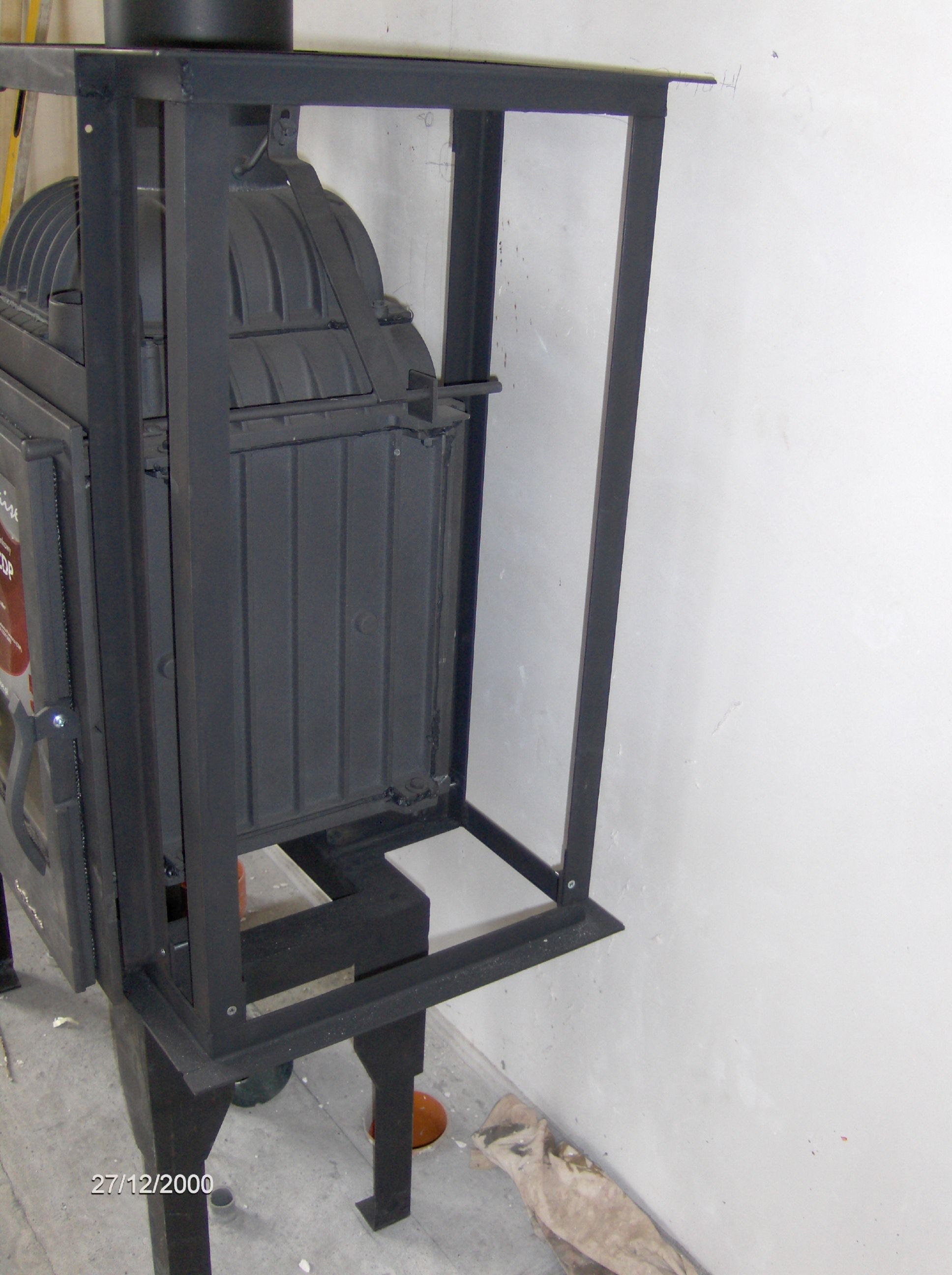

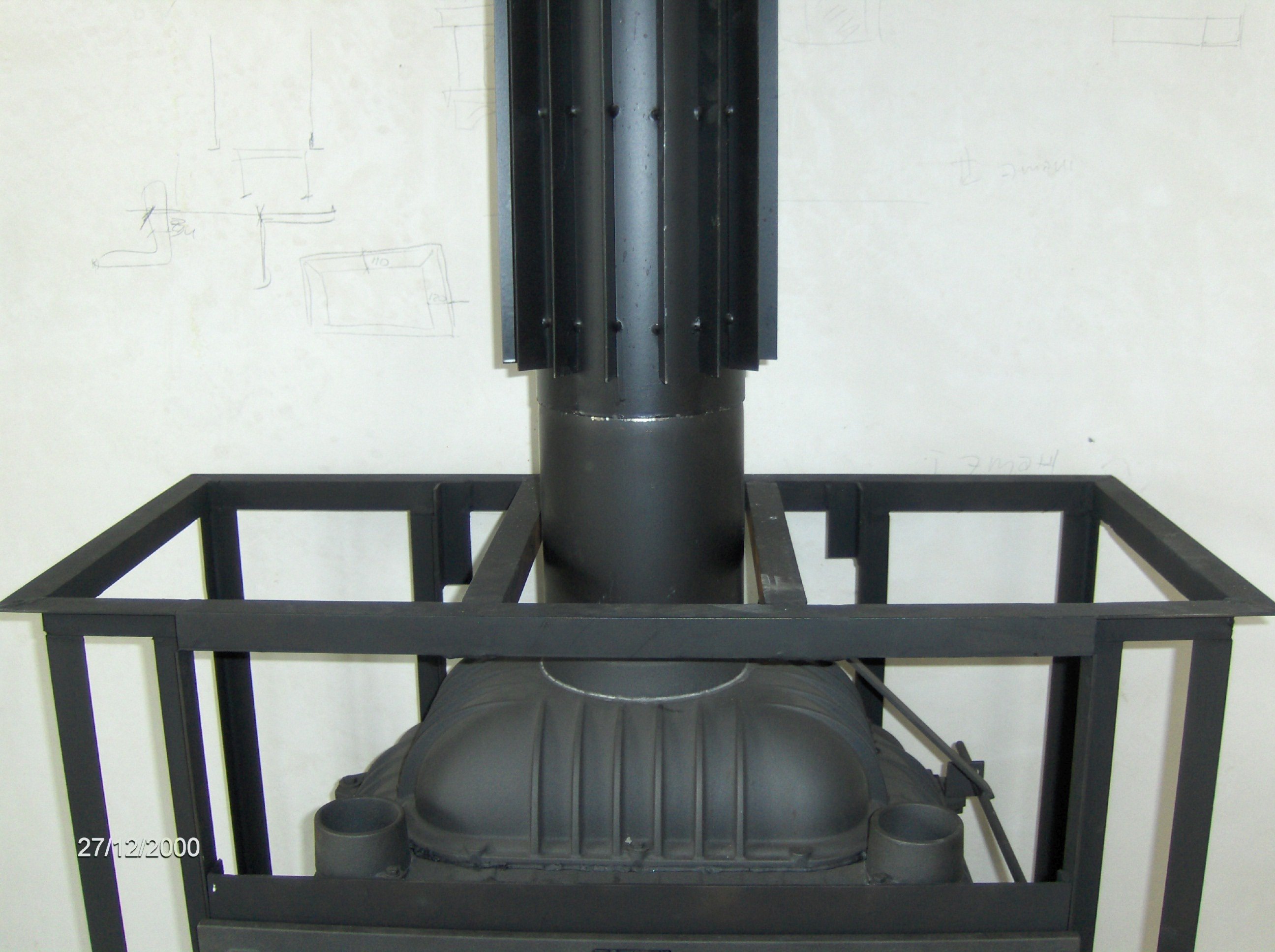

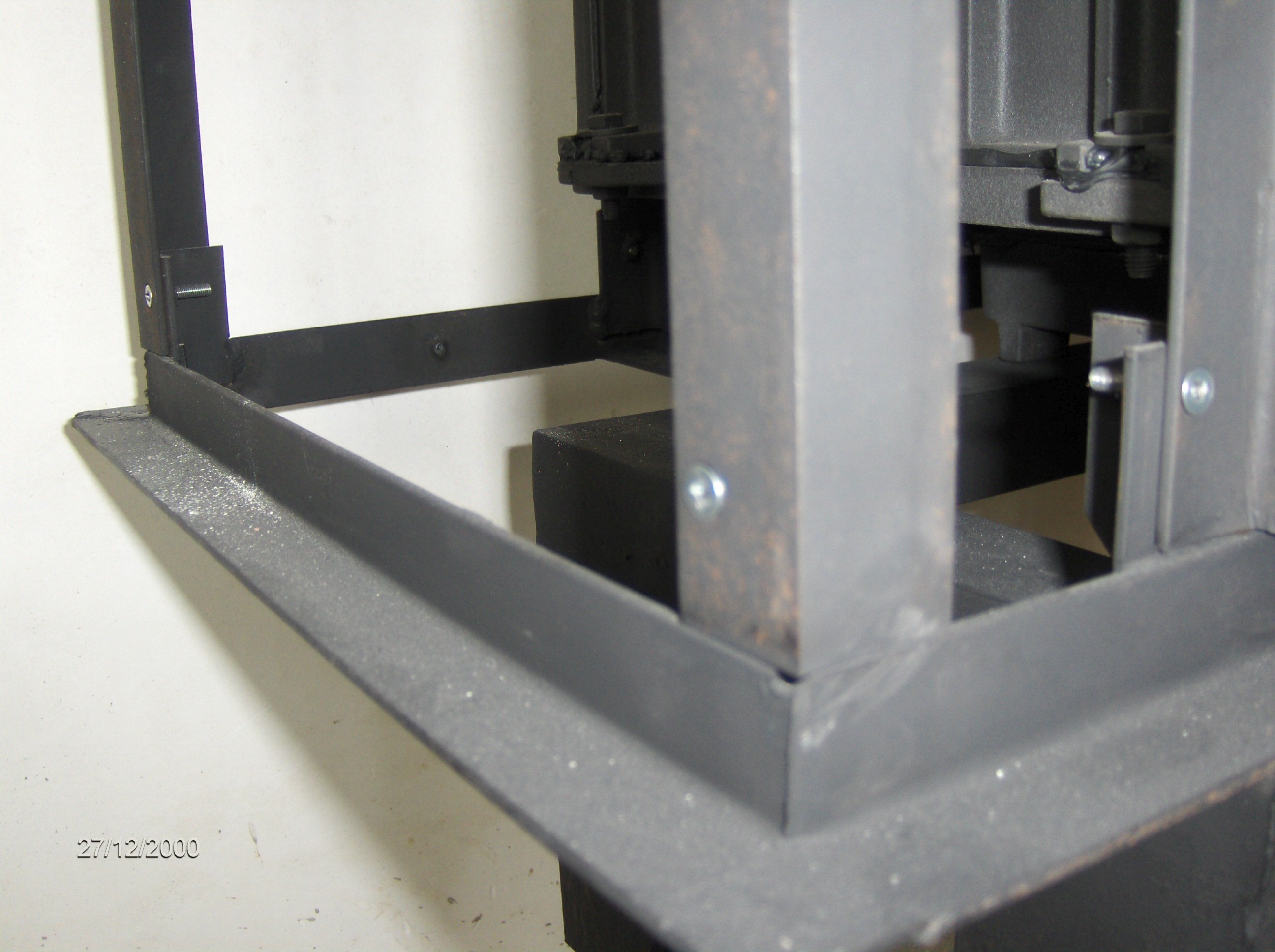

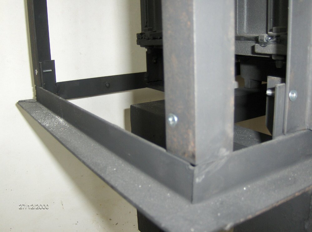

И хотя я в принципе против "колхоза", но тут уже делать было нечего - пришлось варить подставку самим...
Заодно и соорудили рамку для кожуха дистрибутора, но сделали ее разборной (на винтах), поскольку предстояло несколько раз все снимать-одевать по ходу дела...:oops:
В итоге получилась вот такая вот "конструкция".
Сразу хочу подчеркнуть, что сделано не совсем правильно, поскольку расстояние от стенок топки до края дистрибутора должно быть порядка 30-50мм (для лучшего "разгона" воздуха), но у меня так не получилось, поскольку я решил воздуховоды подачи воздуха в топку провести внутри дистрибутора...:o
Типа рассчитывал на то, что воздух по пути будет немного нагреваться...:fool:
Еще одно неправильное (как я сейчас думаю) решение связано с тем, что радиатор находится ВНЕ дистрибутора, а по логике должен был бы быть внутри... Я таким образом думал понизить температуру отходящих газов и "отобрать" побольше тепла... но в итоге это вылилось в еще одну проблему, с которой пришлось потом бороться...:pardon:

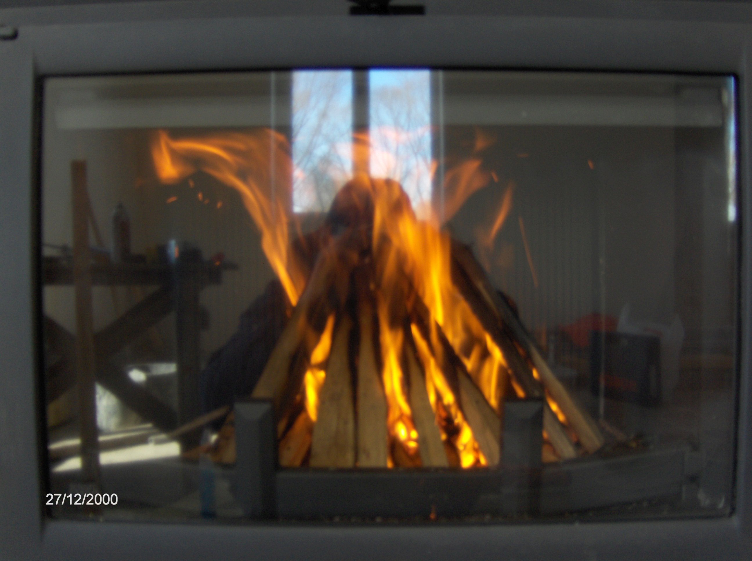

Первая растопка...:beer:
Это я вам доложу незабываемое событие, когда забываешь обо всем, что пришлось пережить до этого счастливого момента...;)
...ну и точно даже не думаешь о том, сколько еще предстоит сделать, чтоб все это получило какой-нибудь приличный завершенный вид...:)
Ну и первая ложка дегтя...:(
Причем в прямом смысле слова. Вот на фото 3 и 4 отчетливо видно потек чего-то сажно-черного... откуда оно там могло взяться при первом заходе?:o
Ну и на последнем фото видно как уложены трубы подачи воздуха в топку для горения (гофра из нержавейки) - понятно что в такой ситуации выдержать зазор в 3-5см было нереально...
У меня еще была идея проложить эти трубы сзади (за дистрибутором), но тогда пришлось бы сильно отодвигать от стенки, а у меня и так "выпирало" прилично... Вариант штробления задней капитальной стены витал в воздухе, но я его отогнал, поскольку уже и так всяких разрушений предостаточно...
Как потом оказалось, что и без этого "отодвигания" слишком большой диссонанс был по пропорциям, поэтому пришлось прибегнуть к операции по "уменьшению" выступа... но об этом чуть позже...:Search:

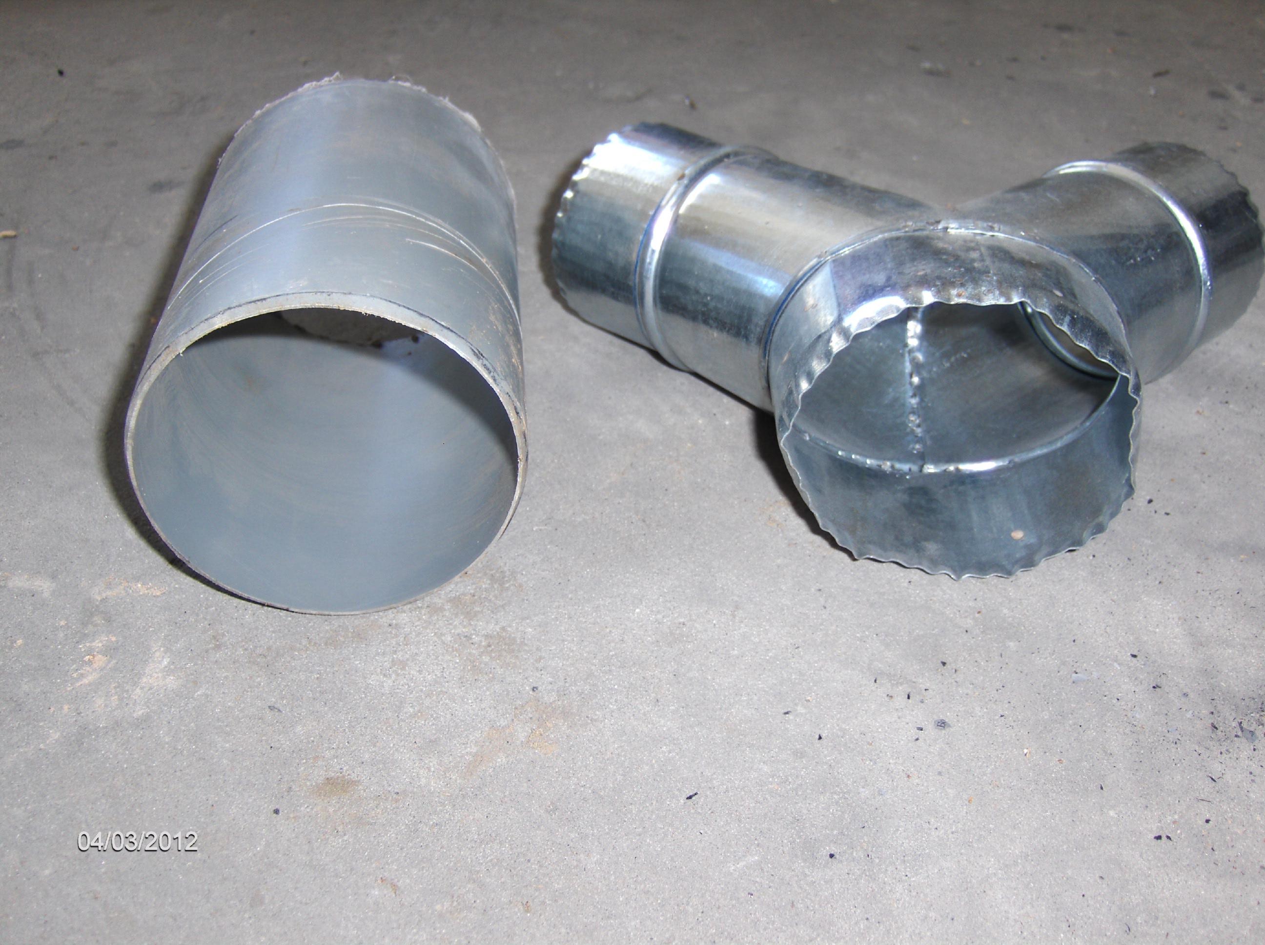

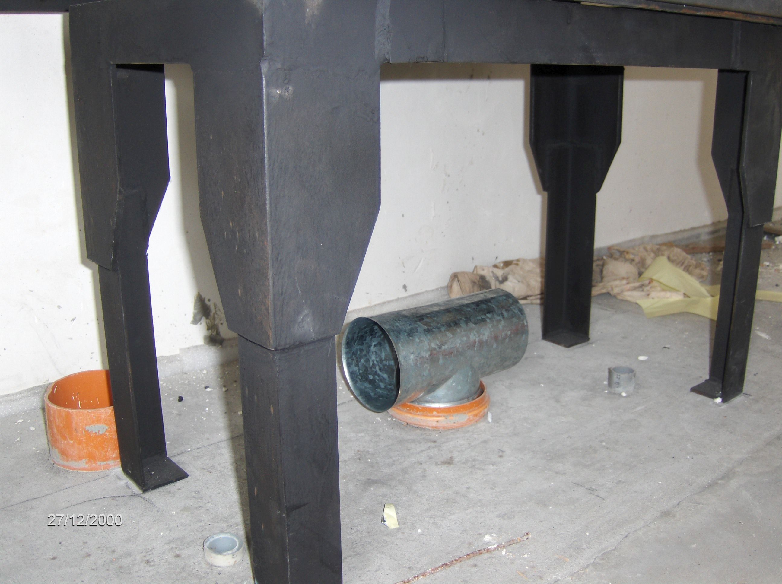

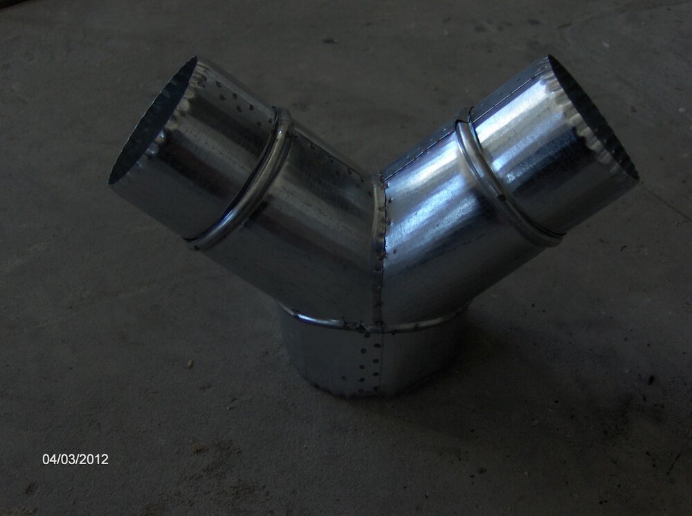

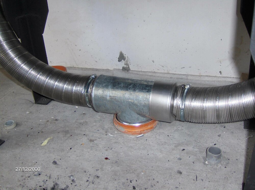

Поэтому я решил сделать немного по-другому, а именно купить простой разветвитель (правда его мне специально готовили) и поставить ОТДЕЛЬНУЮ заслонку с силиконовым уплотнителем (которая перекрывает поток воздуха полностью (ну или почти...:)).

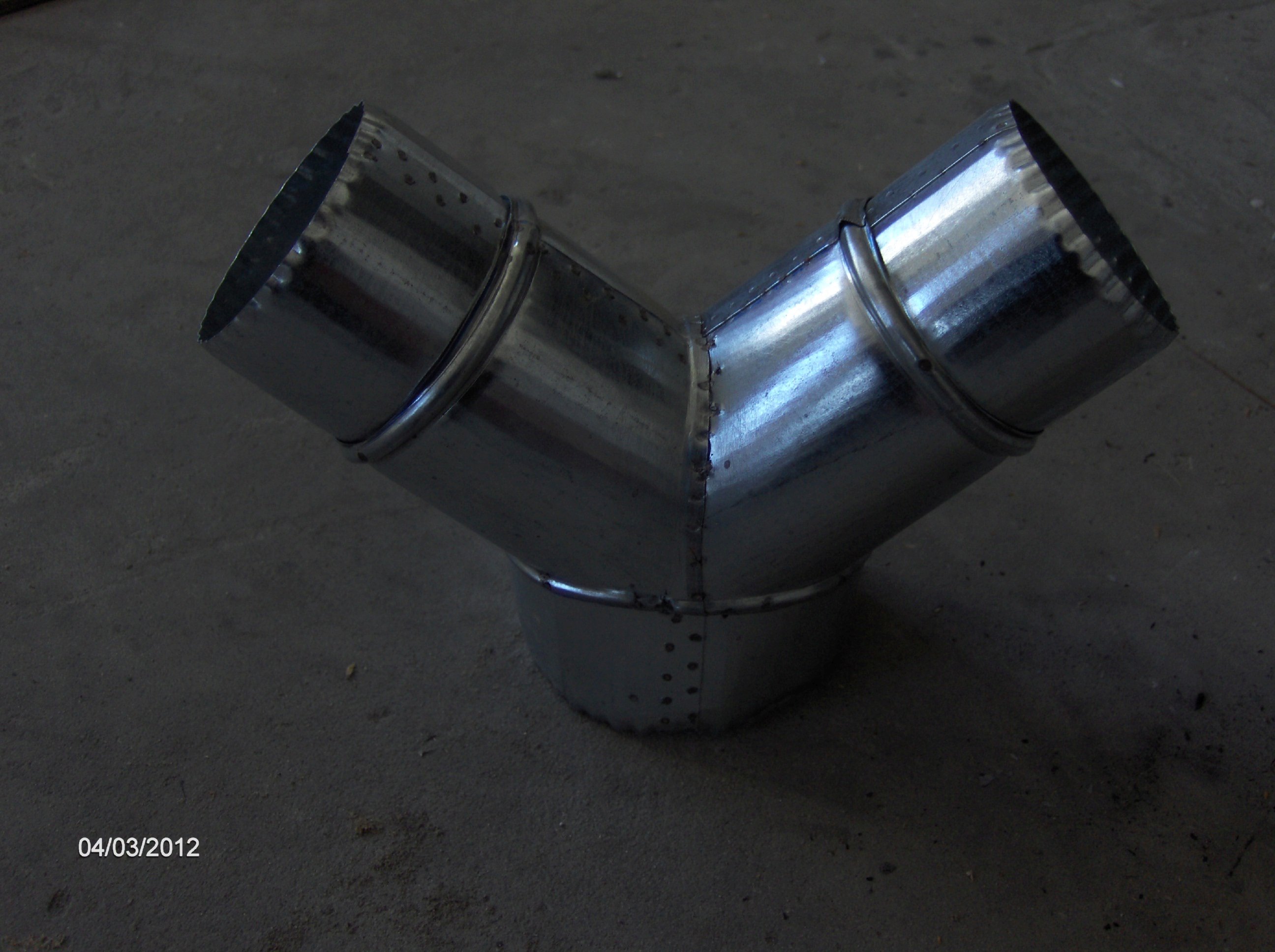

Разветвитель купил вот такой вот (см. фото 3), НО... наши "умельцы" не умеют делать так как "фирмачи", поэтому в основной части этот тройник оказался "овальным":oops:, что сделало невозможным его соединение с подводящей КРУГЛОЙ трубой... К тому же место стыка находится в полу в гильзе от канализационной трубы ф110... обе трубы - на фото 4.
Еще один момент - если все-таки "впихнуть невпихуемое" удалось бы, то все равно такой вариант оказался бы не рабочим, поскольку тогда гофра из нержавейки упиралась бы в дно топки и провести ее наверх не представлялось возможным, что и показали "натурные испытания"...:confused:
В итоге в дело пошел совершенно обыкновенный тройник ф100 под 90 градусов (см. фото 5). Правда пришлось еще дополнительно "разориться на муфты переходные из гофры в прямую трубу, поскольку таковые оказались в наличии только из нержавейки...
и поставить ОТДЕЛЬНУЮ заслонку с силиконовым уплотнителем (которая...)

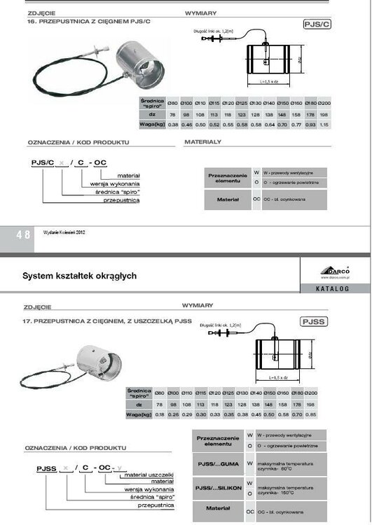

Более того, я сейчас перекопал весь свой "фотоархив" и таки отдельного фото этой самой заслонки нет...:sorry:

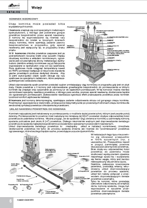

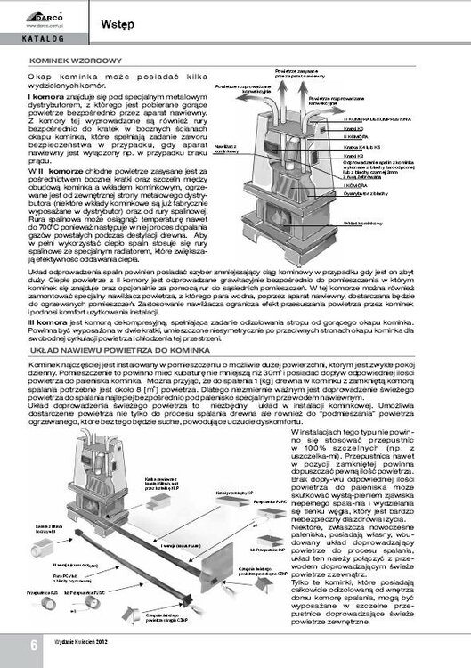

НО... зато есть некоторые фрагменты из каталога компании Дарко.
Кстати я не помню, говорил ли я об этом... вот эта самая компания, которая в свое время помогла мне "открыть" для себя некоторые технологические тонкости систем распределения горячего воздуха...
Поскольку в то время доступных информационных ресурсов на понятном языке явно недоставало, то сайт этой компании явился для меня находкой...:Yahoo!:
Сайт DARCO и сейчас жив, информация на нем постоянно пополняется и модифицируется. Есть (ссылка устарела) по разным системам, в том числе и по системам РГВ.

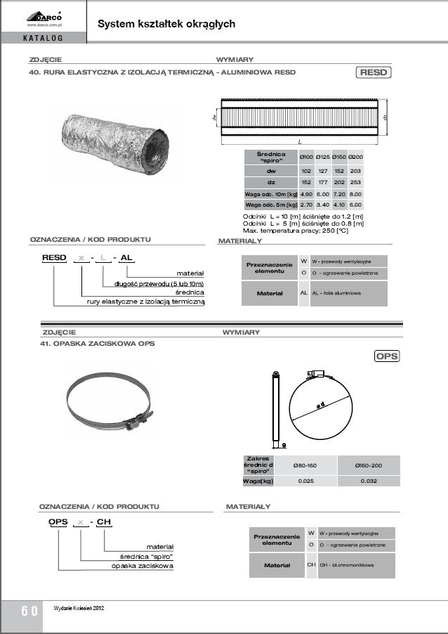

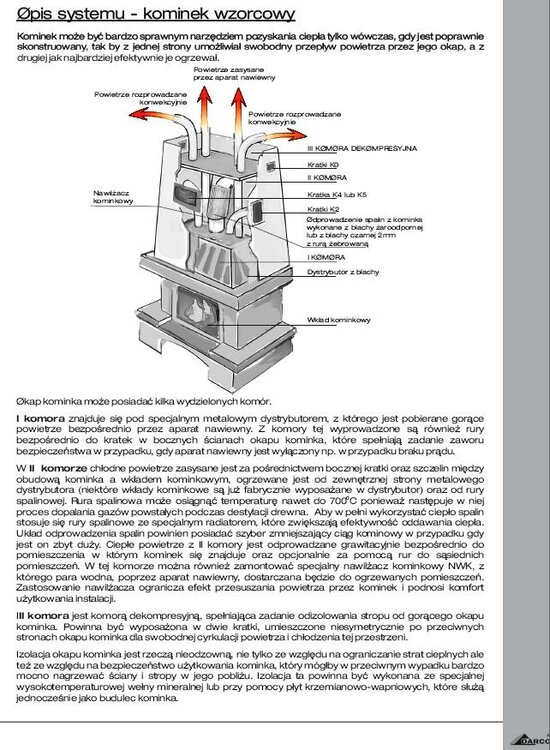

В аттаче - некоторые странички, которые копировал себе и брал на заметку при "проектировании и внедрении"...:D
На первой картинке - в нижней половине страницы та самая заслонка с силиконовым уплотнителем.
На следующей - краткое описание того, как нужно подводить воздух к топке, на третьей - как делать систему распределения горячего воздуха. Вот тут я и "позаимствовал" идею установки радиатора ВНЕ дистрибутора, поскольку детальных пояснений на тему "как это нужно делать", в других источниках не нашел...:unknown:
На четвертой картинке - системы воздуховодов с утеплителем сразу. Я взял эту идею за основу вначале, но к сожалению, в Украине таких труб тогда не получилось найти и сделал по-другому... о чем кстати и не жалею...как ни странно...:o
Ну и еще картинка с решетками на выходах воздуховодов. Тут тоже с "ихними" решетками не сложилось и пришлось брать "нашенские"...:flag1:
В целом я бы рекомендовал всем, кто хочет поближе познакомиться с различными нюансами систем, почитать информацию с сайта компании.
Польский язык достаточно понятен и я через некоторое время уже ловил себя на мысли, что читаю и воспринимаю текст сразу, без перевода в уме на "родной"...:oops:
