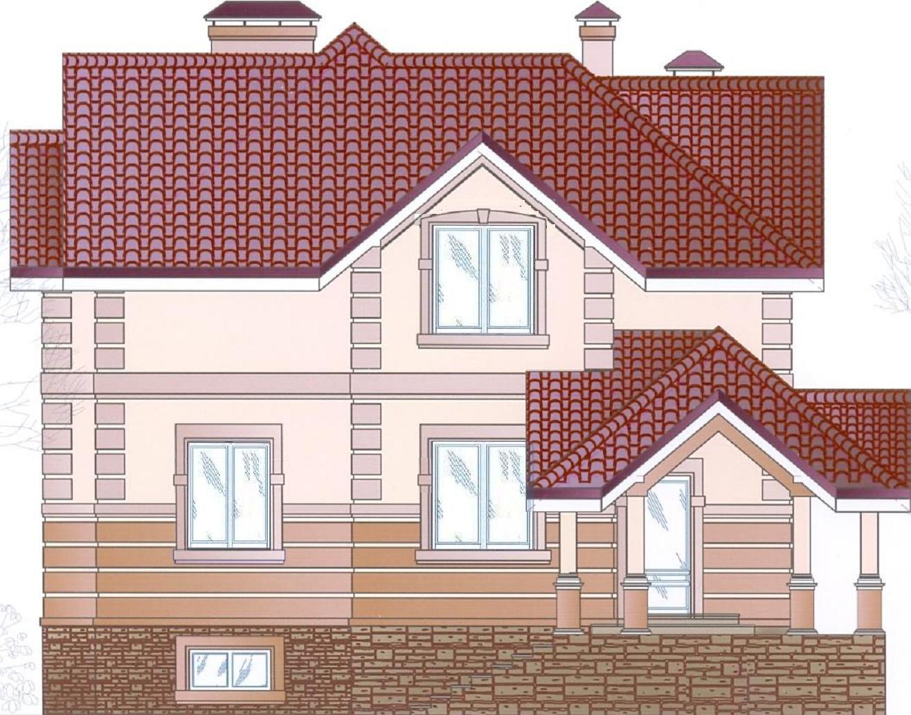

и все-таки, что с окнами?
Предположительно профиль ПЯТИкамерный. Выбираю производителя с замкнутым армированием (к сожалению, не все производители открывают карты).
По стеклопакету - скорее всего ОДНОкамерный с энергосберегающим стеклом... типа 4-16-4і
НО... на форуме информации и помощи не дождался...:(
Теперь буду ездить по 2-3-4 фирмам и получать предложения....
О результатах доложусь обязательно (НЕ взирая:D)

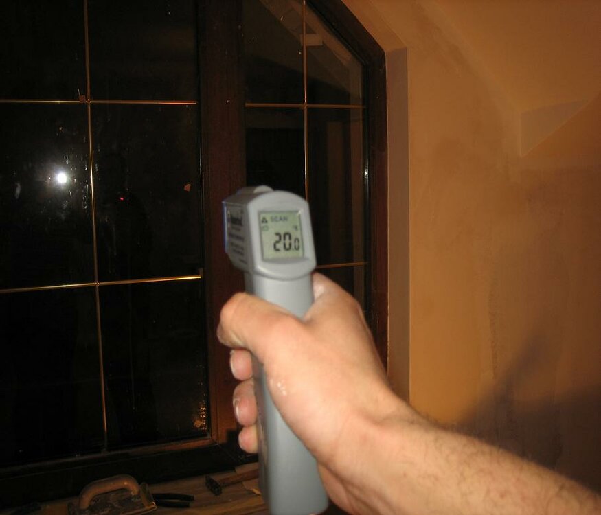

Основная идеология заключается в том, чтобы профиль был "теплее" стеклопакета... чтоб градиент от стены через профиль к стеклопакету был однородным...

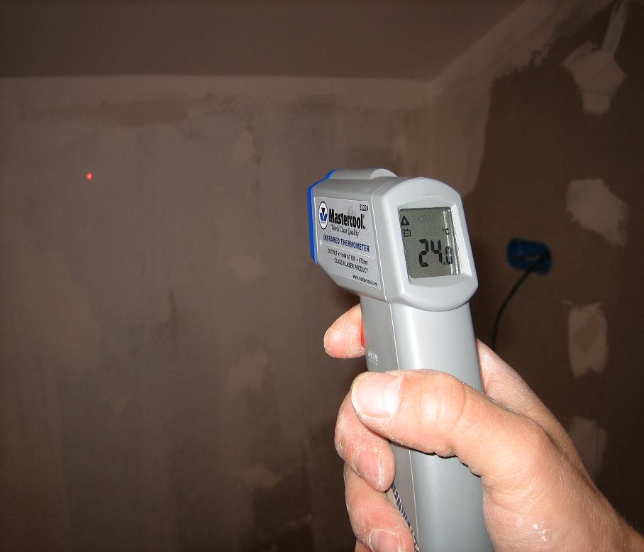

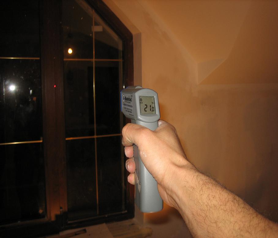

Мои результаты температурных измерений двухкамерного стекла (1), трехкаметного профиля (2) и внешней стены рядом с окном (3):
Мои результаты температурных измерений.....
А почему не приведено самое "слабое место"?
Так это фотографии 2008 года, я еще не догадывалась, что мои окна имеют "слабые места" (проблемные окна по стечению обстоятельств пирометром не проверялись)
.....мои окна ....
Понятно.
И, на всякий случай, я имел в виду откосы и примыкания окон к ним.
Правда, это не имеет отношения к конструкции окон.
Т.е. идея у меня правильная?
Нужно, чтобы профиль был "теплее" стеклопакета...
Ну и стена "теплее" профиля...:rolleyes:
Я так понимаю, что датчик показывает температуру на поверхности?
И при какой наружной температуре вы проводили измерения?
Надежда, у вас стеклопакеты двухкамерные типа 4-10-4-10-4? Без "энергосберегающего" стекла?
Вот еще "подсмотрел", что у вас шпросы установлены. Они в какой камере стоят - та, что ближе к улице, или ближе к внутренней стороне?
Как ведут себя шпросы? Где-то вычитал, что на солнечной стороне они существенно "удлиняются" и их "выгибает"?
Нет ли напротив шпросов изморози (если в наружной камере) или конденсата (если во внутренней)?
Плиз поделитесь опытом - как шпросы в эксплуатации?
СПАСИБО!

В целом у меня проблемные окна, о чем я писала в своей ветке. В стеклопакетах расстояния 4-10-4-10-4, энергосберегающего стекла нет. Шпросы в пакете, который ближе к улице. Как ведут себя шпросы, я не наблюдала. Ни изморози, ни конденсата никогда не было.
Змінено користувачем Надежда
Вопросы по шпросам переслал двум друзьям-хозяевам заводов по пр-ву окон. И настроение поднимет и манагеров подготовят к таким нэсподиванкам.
А я на полном серьезе с пристрастием рассмотрела свои шпросы, вроде не покривели и не вытянулись :)

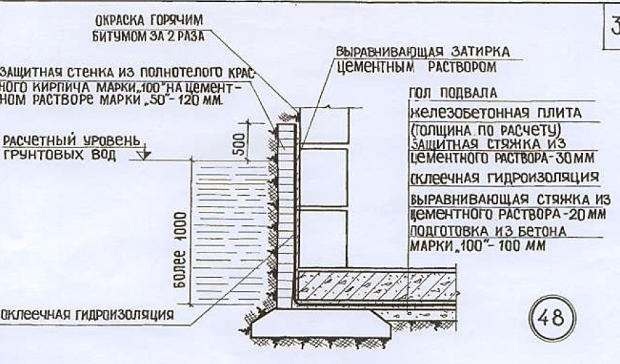

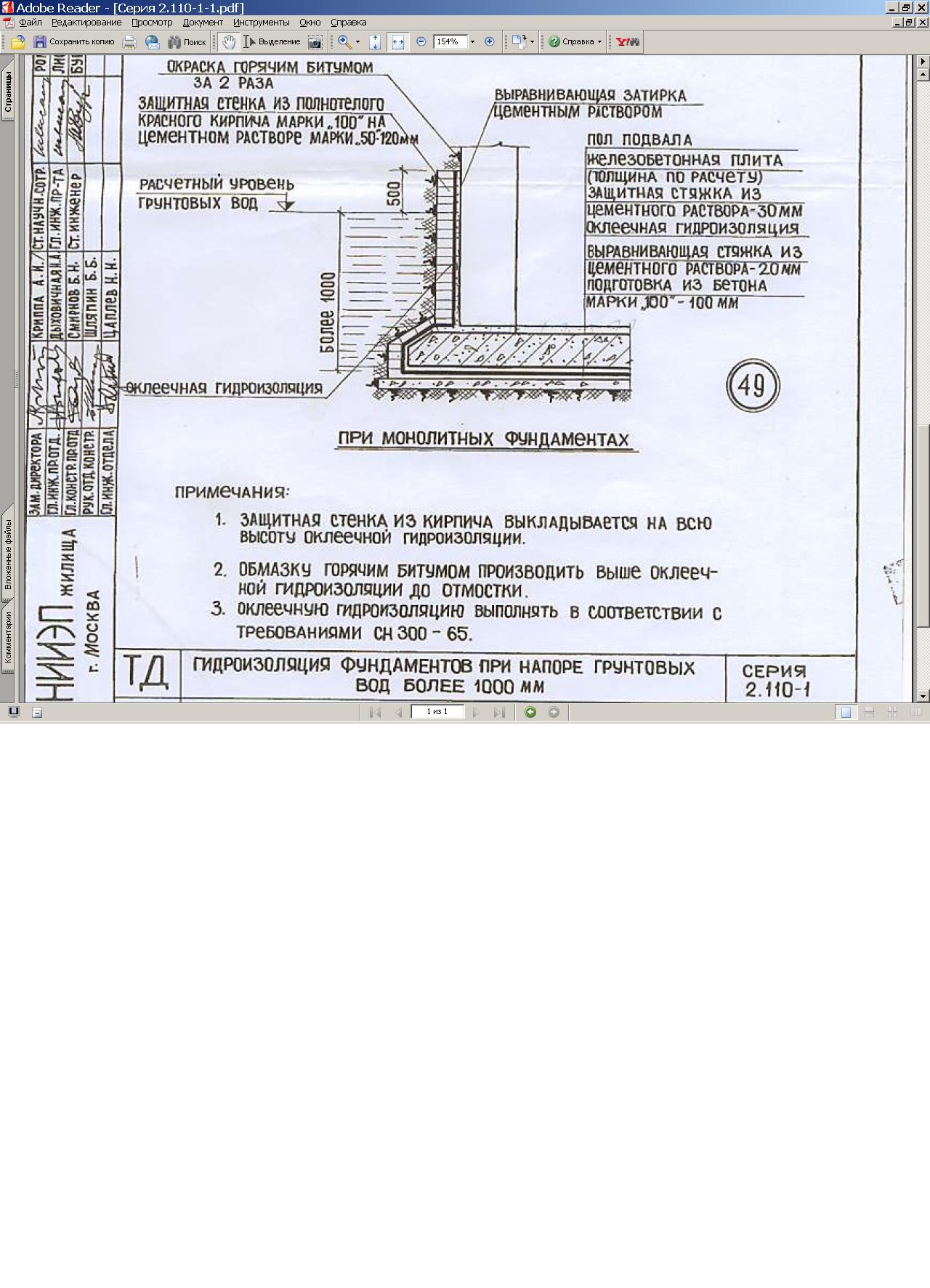

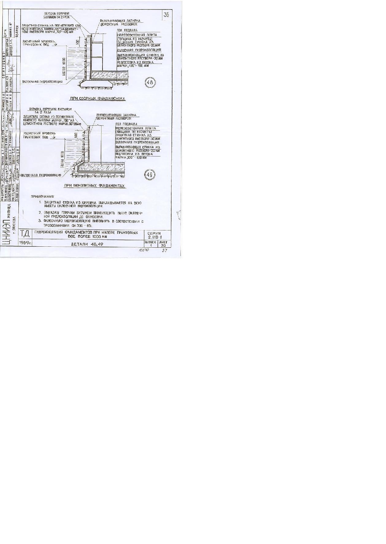

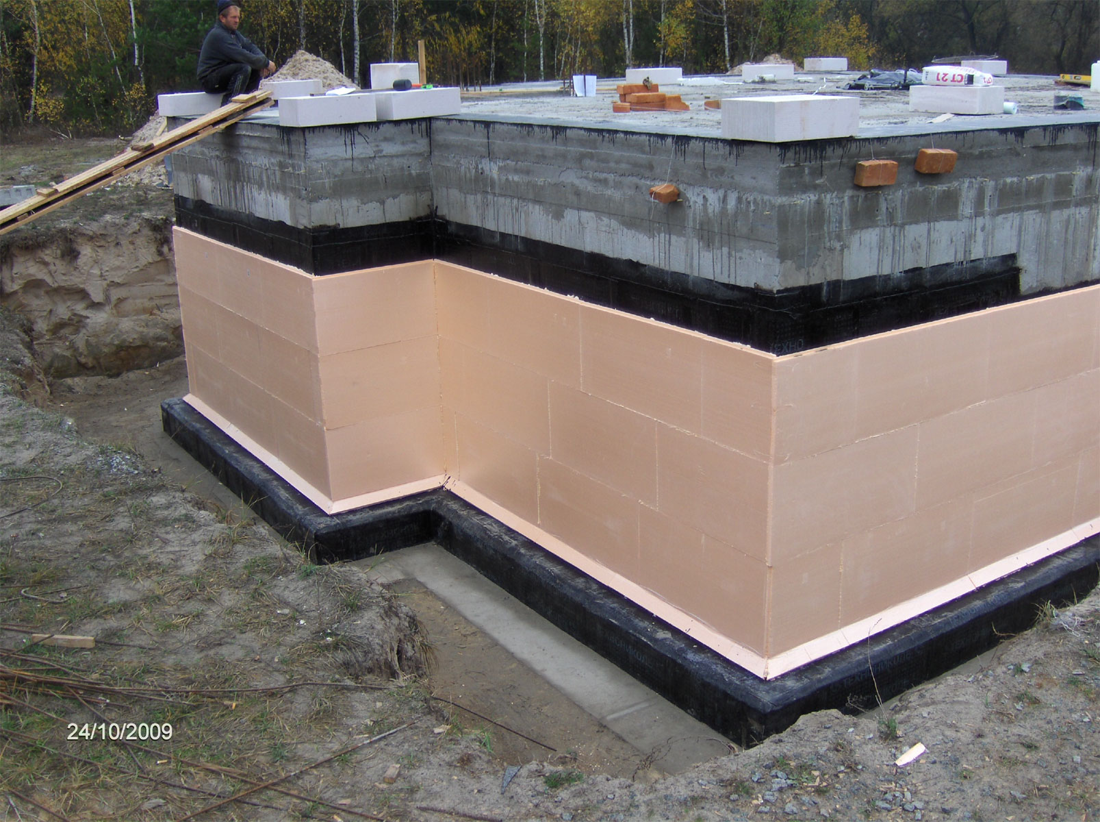

Последний, так последний. Вы еще раз продемонстрировали мою мысль: проницательности хватает до какого-то определенного места, а затем мозг как бы отключается.
Итак, исходный рисунок:
Итак, что же МЫ видим? (МЫ - это строители. В отличие от ВЫ - застройщики ;))
А МЫ видим сборный фундамент. И в подошве лежит стандартный фундаментный блок. Поскольку речь идет о промышленном строительстве (а другого в 1969м году - см. левый нижний угол - и не было), то несложно догадаться, что в этом случае речь идет о серийно выпускаемом элементе. В этом случае есть смысл подсуетиться в заводских условиях и минимизировать вес серийного элемента. За счет чего? За счет того, что ближе к краю консольной части плиты момент сходит на 0 и поэтому "отрезанная" часть бетона попросту не работает. Почему срезка идет таким образом, чтоб оставалась трапециевидная часть, а не треугольник, что, в принципе было бы логичным, объяснять не буду. И так понятно. Если не понятно, то по просьбе трудящихся объясню.
Обратите внимание: согласно масштаба рисунка, срезаемая часть никак не меньше 30см в плане и не меньше 1/3 по высоте. Сравните теперь с Вашей "фасочкой" 40х40.
И после этого ответьте мне на два вопроса.
1. Что Вам помешало вовремя задать вопрос для чего эта фасочка вместо того, чтоб задаваться вопросом как ЭТО сделать?
2. Почему я должен это объяснять? Мне ЭТО казалось всегда самоочевидным и я думал, что для этого не нужно не то, чтобы высшее, но и технического образования не требуется: достаточно здравого смысла.
Но теперь, в совокупности с вопросом о шпросах, Вы мне дали твердый и убедительный аргумент на тему того, почему я не обязан объяснять ни одному заказчику больше, чем написано в ДБНах. Потому, что я увязну в бесполезной детализации. Вопреки всем воплям на этом форуме о том, что я - профессионал, я обязан был объяснить все. Извините, Вы мне казались адекватным, не глупым и вменяемым человеком. Далеко не глупым. И тем не менее ТАКИЕ вопросы... Что же говорить о заказчиках, которые априори выглядят попроще?
Вы представляете, КАК я буду выглядеть, если начну всем своим заказчикам рассказывать о том, для чего делается срезка, а не фасочка, на фундаментном блоке, как ведут себя шпросы в условиях знакопеременных температур?
А ведь я уже реально потерян и не знаю ГДЕ МНЕ ОСТАНОВИТЬСЯ в детализации своих рассказов о стройках?
ЗЫ. О цене вопроса. Назначение срезки фундаментного блока (в отличие от фасочки) - экономия материала. Точка.
Посчитайте теперь, сколько ВЫ сэкономили и чего ВАМ стоила эта фасочка?
Или проще: НАХРЕНА ВЫ ДОЛБАЛИСЬ С ЭТОЙ ФАСОЧКОЙ? Чтоб было как на картинке? Почему тогда не в размерах картинки 15х10мм?

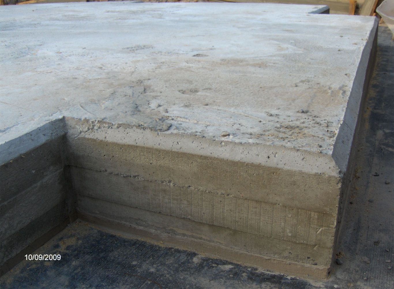

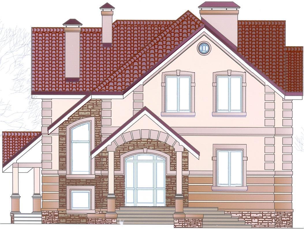

ЗЗЫ. О форме и типе окон. Я ну буду говорить об окнах, потому, что речь идет не об окнах, а о стратегии выбора. Я лучше расскажу о своей стратегии покупок. Для начала я определяюсь в том, для чего мне это нужно. И выясняю критерии, по которым это проходит или нет. Затем просматриваю имеющиеся предложения и...
Не поверите...
ВЫБИРАЮ.
Все.
С этого момента то, что я выбрал - ЛУЧШЕЕ.
Я имел ввиду, что хорошо, когда есть куда выплеснуть то, что накапливается...:rolleyes:
По поводу фасочек считаю вопрос закрытым, поскольку вы не хотите меня слушать... Если бы хотели, то обратили бы внимание, что я ссылался не на рисунок 48, а на рисунок 49. К сожалению, я не умею так лихо как вы, вставлять картинки прямо в текст (как впрочем и много чего еще другого).
По поводу размера "фасочки" - согласен на все 100%, можно было сделать ее даже 20х20см... и выступающую часть фундаментной плиты не армировать (по крайней мере верхний ряд) - учту на будущее...
Ответы на вопросы:
1) Решение по фасочке было запроектировано. Как обычно неожиданно оказалось, что бетон нужно заливать завтра в 10 утра, поэтому к открытию приехал в Эпицентр, купил Макиту, заехал на обойный за брусками, привез на стройку, распустили-привинтили... слава Богу бетоновоз первый приехал в двенадцатом часу...
...отмазка слабая, но смещение на три дня заливки - форс-мажор...:(
2) Нипочему не должны - самоочевидные для вас вещи объяснению другим не поддаются...
На ЗЗЫ.
Окна нужны для того, чтобы не пропускать холод/ветер/дождь и пропускать свет.
Про критерии - как раз форма и есть одним из критериев. Вот и выясняю, походит такая форма с учетом фасадов или нет?
Определившись с формой, перехожу к определению профиля. И тут наверняка есть взаимосвязь, поскольку от размеров створки подходит тот или иной тип...
Потом перехожу к типу стеклопакета... определяюсь.
Потом со всем этим гамузом иду к производителям...
ВЫБИРАЮ...

Изучал. Школа с медалью, универ(2 шт.) с дипломом...
Мне показалось "чем-то чрезвычайным", т.к. 99% потребителей задумываются о шпросах с позиции "красиво-некрасиво". Никому и в голову не приходит спросить о возможном конденсате из-за них и прочую ерунду.
Ибо не нравится наличие посторонних предметов между стеклами.
Будем считать, что я отношусь к оставшемуся 1%. Договорились?
И правильно не нравится. Мне вот тоже не нравится, но есть еще и мнения других членов семьи...:(
А вот тут www.stroimdom.com.ua/forum/showpost.php?p=961980&postcount=19 производители пишут:
"...если использовать шпросс-8мм, тогда нельзя использовать стеклопакет 4-16-4И. Может произойти деформация шпросса из-за нагрева стекла."
Т.е. нужно учитывать разные комбинации...
А я как раз такую "4-16-4і" и планировал...:fool:
Спасибо Яло, не дала наступить на грабли...
Надежда, а кокой ширины у вас шпросы?
И еще не подскажете - какой у вас профиль?
В идеале - производитель и тип, по минимуму - хотя бы количество камер?
СПАСИБО!
