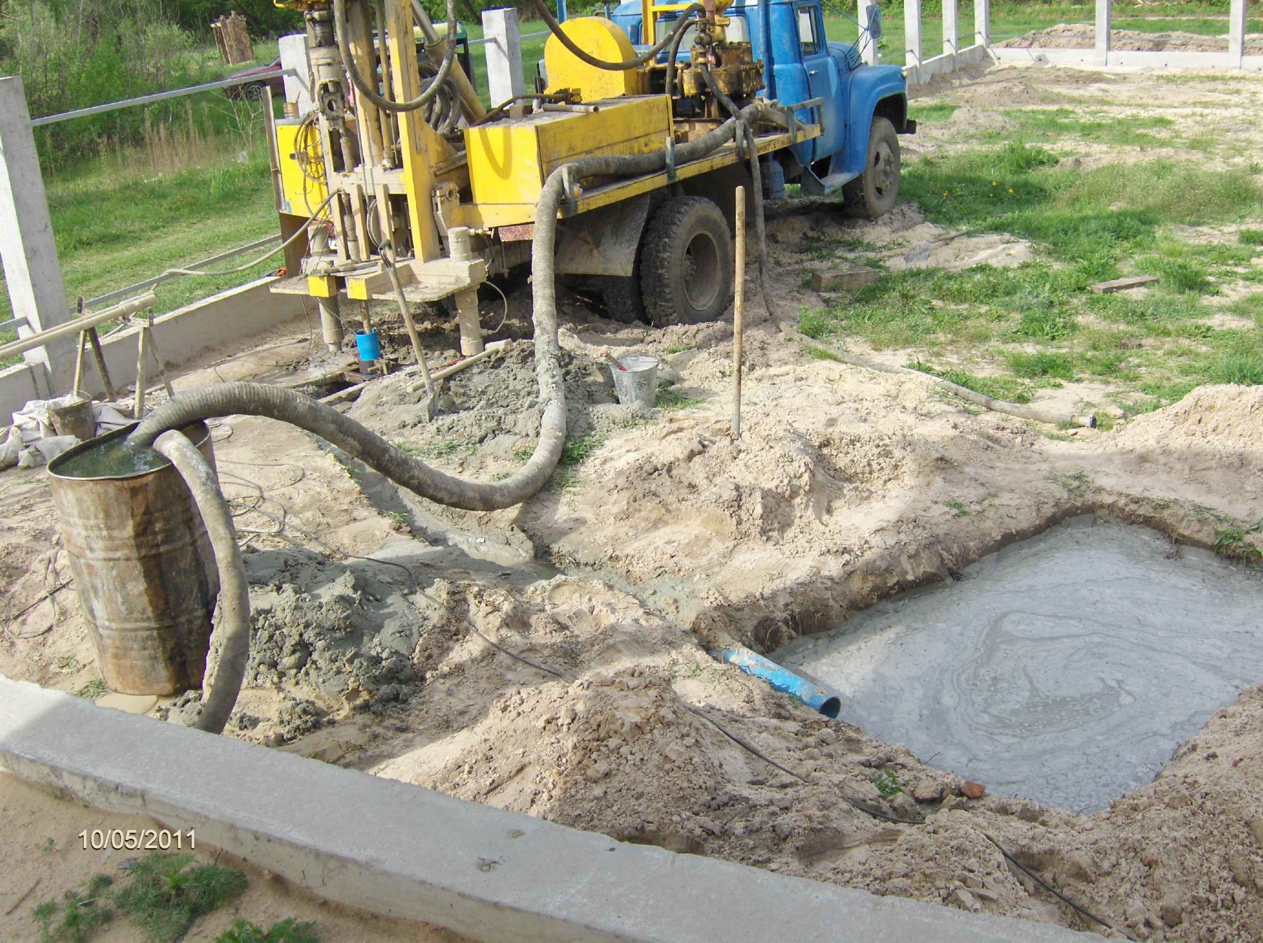

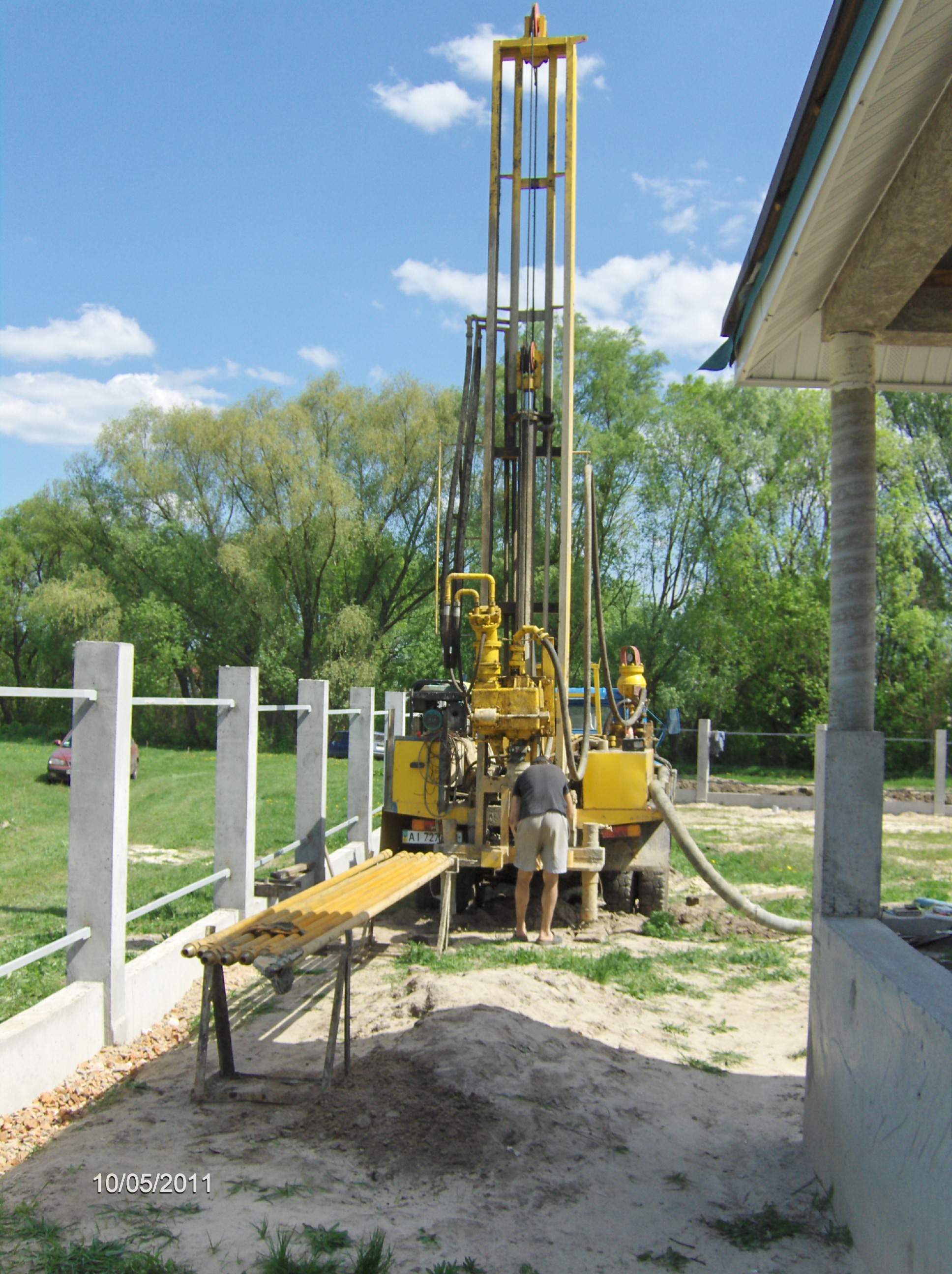

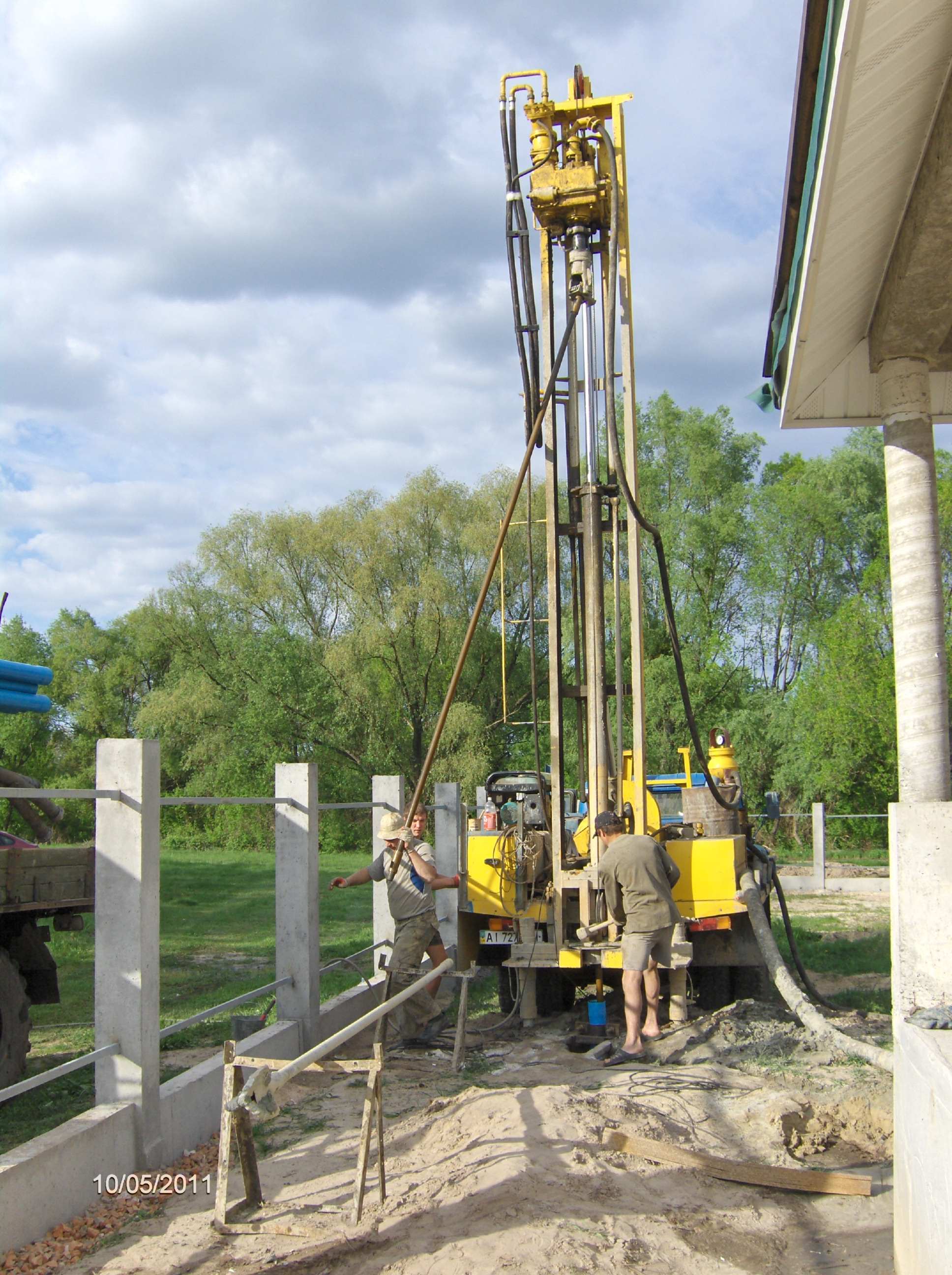

Короче о скважине. После всех приключений разложили значит они свои прибамбасы и приготовились к бурению (фото 1). С инструменом обращались нормально - трубные резбы почистили щеткой, смазали чем-то (что значит СВОЁ) и погнали...

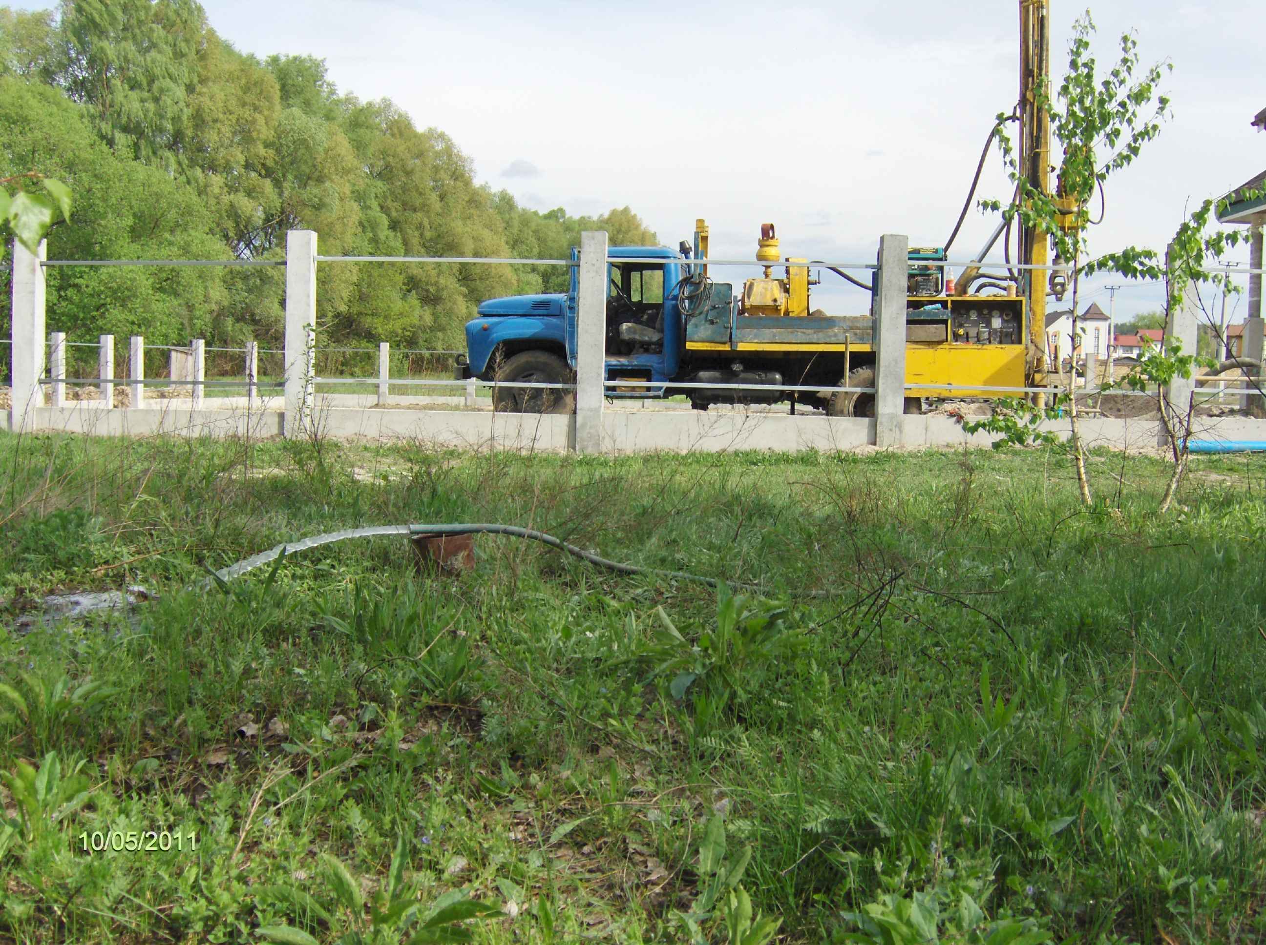

В процессе бурения и промывки скопилось куча воды в подготовленной яме (фото 2). Бочка использовалась в качестве "перевалочной" базы.

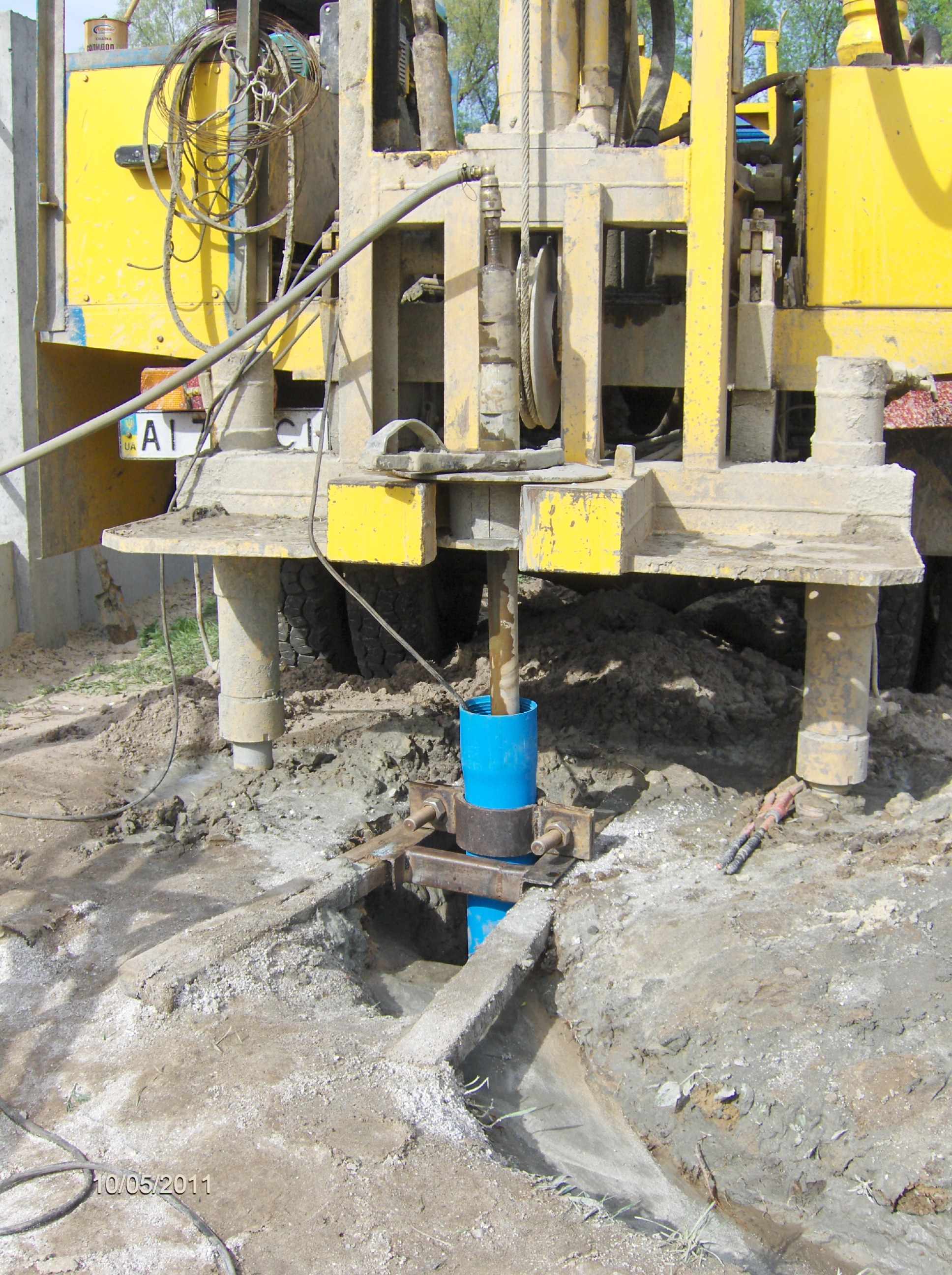

По окончании бурения (прошли 43м) стали закладывать трубы, но низ "затянуло" так что вошло только 40м. Поставили они свой насос на прокачку (фото 3). Вода подавалась по тем же трубам, которые применялись и для бурения...

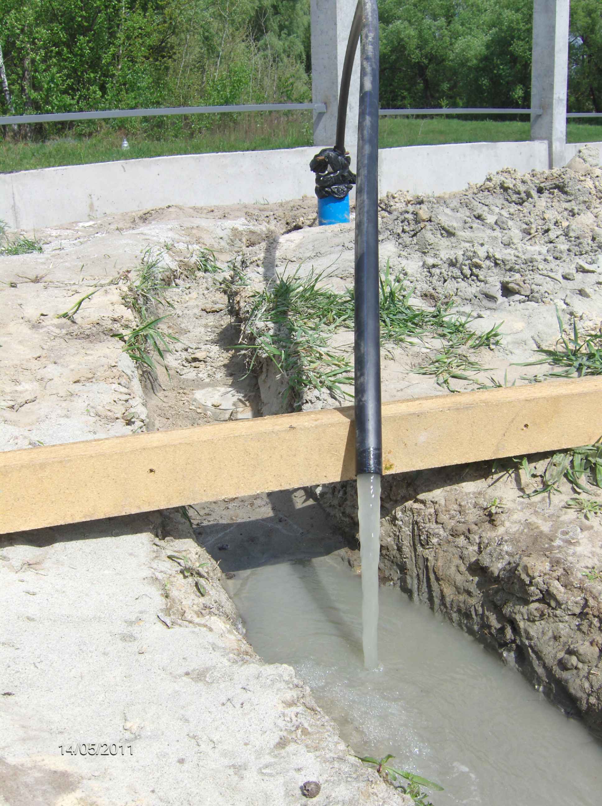

А вот и первая водичка... (фото 4). Прокачивали часа 3, но все равно мутная была (как самогон ;)), но они засобирались (им типа в Гореничи срочно надо...), а я по доброте душевной не настоял.
Вот вытащили они насос, вытягивая по трубе (фото 5) и укатили...
...теперь у меня проблем прибавилось...%)

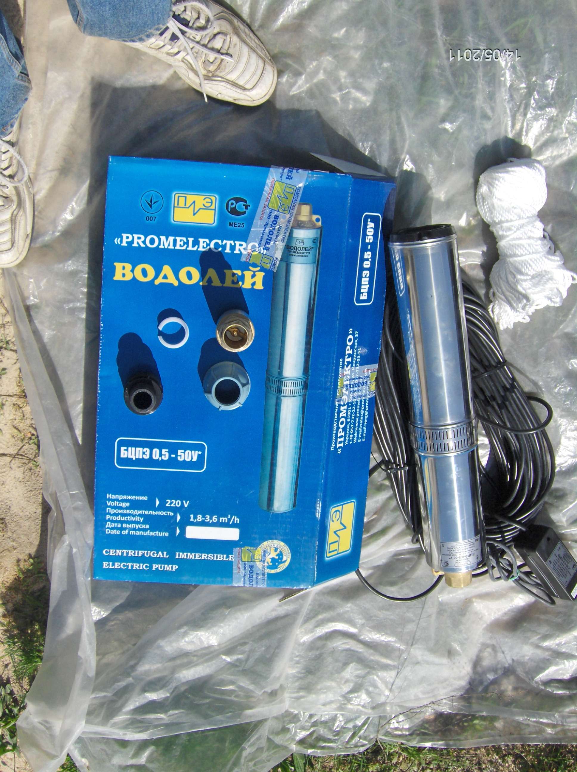

В-общем, после прочтения форума, инета, звонков на разные фирмы и взвесив все про- и контра-, остановился на выборе насоса...
Руководствуясь поговоркой "Мы не настолько бедны, чтобы позволить себе покупать дорогие вещи", приобрел Водолей 0,5-50...
Успокаиваю себя тем, что решение временное (типа до окончания стройки, а потом заменю), т.е. самое что ни на есть постоянное...:).
К тому же он сразу и кабелем комплектуется и канатом (некоторые говорят что держится этот канат довольно долго...). Там же на фирме снабдили и муфтой с ниппелем и обратным клапаном латунным (как потом выяснилось) (фото 1). Так что фирма попалась "правильная" - обращайте внимание припокупке, чтоб не подсунули пластиковый (как вот Ceazar написал).

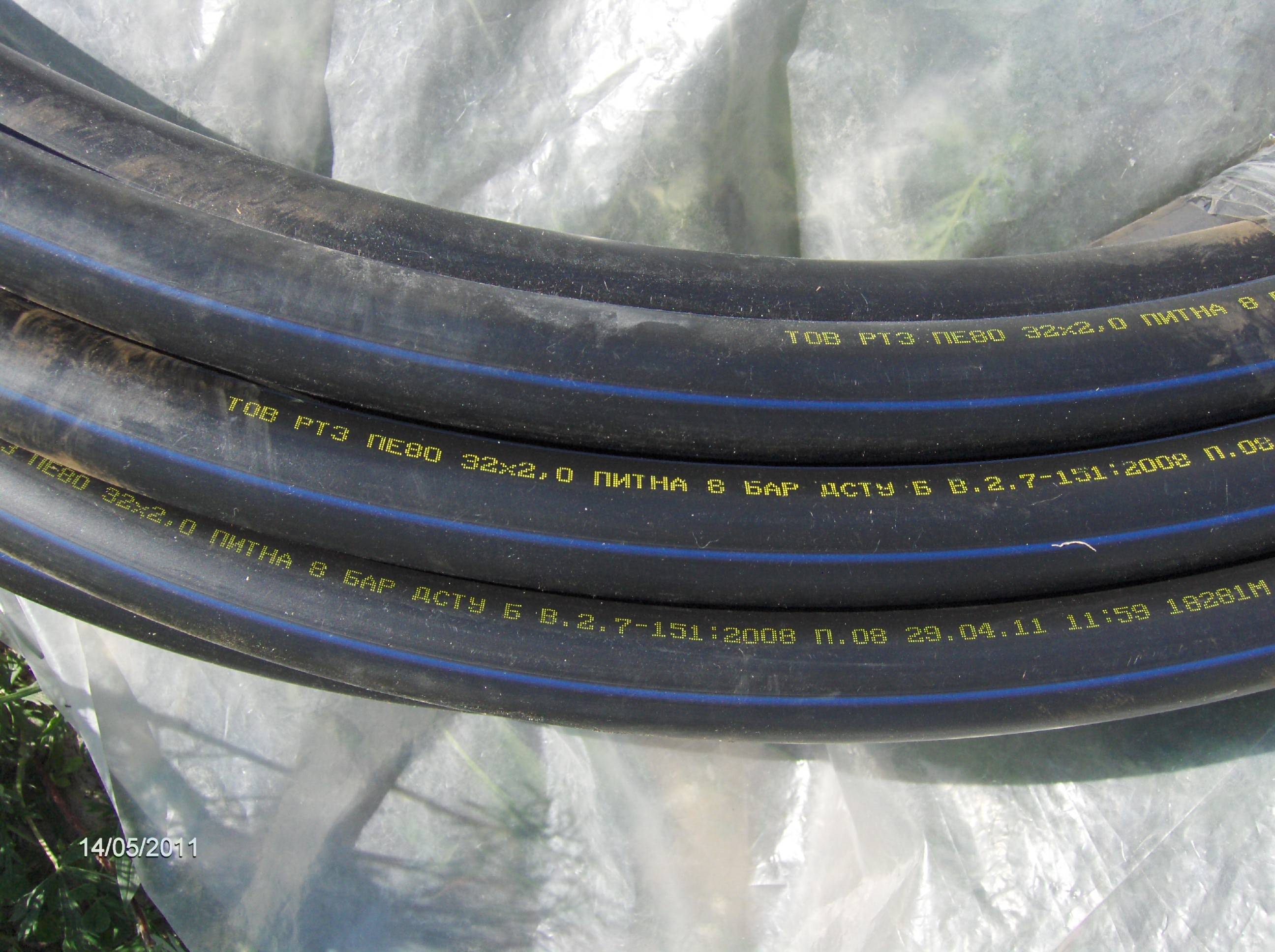

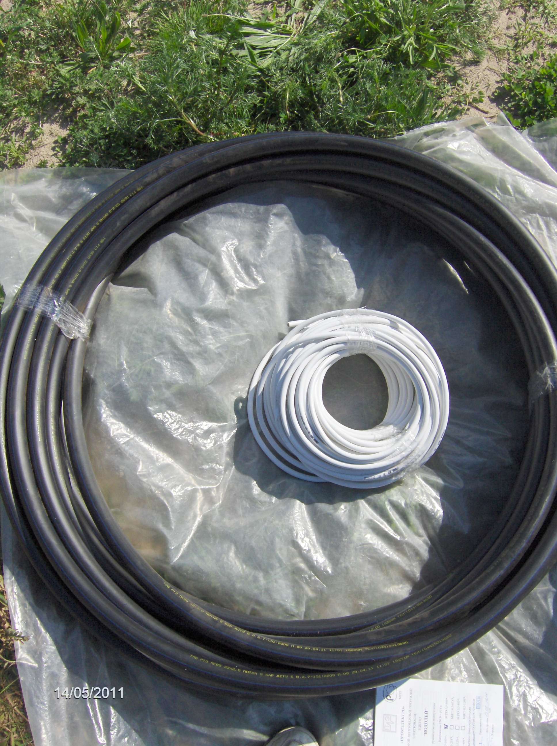

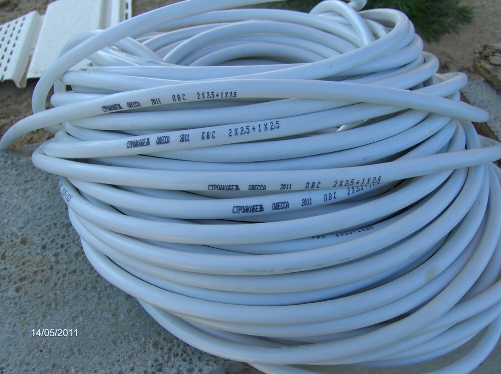

Закупил также трубу и кабель (фото2). С трубой начитался и наслушался разного... От "надо брать с запасом минимум на 10атм" до "да какой там напор - насос больше 4 атм не выдержит и "разделится""...:(
В той фирме, где брал насос, была труба на 6 и на 12,5 атм, но они сказали, что 6 это впритык (лучше все-таки на 8 взять), за 12-ю переплачивать вдвое на стал и... оказалось что в Анжио (под боком) была труба как раз на 8атм по цене ниже 5 грн/м (со скидочной картой), ну ее и взял (фото 3). Там же по "злой" цене взял 50м кабеля 3Х2,5, чтобы "дотянуться" до щитка... Кабель смотрю из Одессы, но контора "Стройкабель" (фото 4) - в Одессе-маме кабель изготавливают не менее чем на 10 разных фирмах :o, надесь этот не "гаражного" производства...
Ну процесс подготовки-опускания не заснял, поскольку "подрабатывал" подмастерьем у сантехника. Но к трубе эл. кабель примотали изолентой через 1-1,5м - надеюсь что не размотается быстро...
Ну и теперь уже точно "своя" водичка - из своей скважины да и своим насосом...:beer:

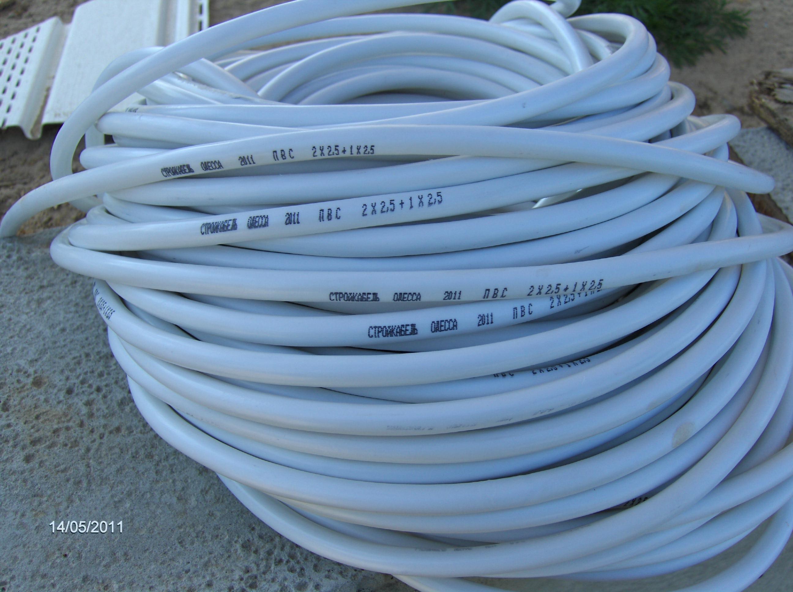

Игорь, за что Вы себя так не любите, что приобрели ПВС для подключения насоса?
PS: 3х2,5 и 2х2,5+1х2,5 - ИМХО не одно и то же.
Ну не ВВГнг покупать же?
Тут сейчас по электроразделу барражирую... такого начитался, шо аж волосы дыбом... ПВС низя, ШВВП - низзя, ПВ - низззя, ПНП или ПУНП - низзззя, ВВП многожльный опять низззззя... про люминий ваще молчу...:(
Исходя из описаний типов проводов, кабелей и шнуров и их предназначения ВВГ и им подобные надобно применять для стационарных электроустановок.
А из ПВСа этого я сделал удлинитель для подключения к розетки на щитке (который у меня на стобе), т.е. применил по назначению...:)

Касаемо 3 = 2 + 1??? то я думаю, что внутри основной изоляции идет заизолированный двужильный (совмещенный?) на 2,5 плюс отдельно еще одна заизолированная жила на 2,5 мм2.
С учетом мощности насоса в 1,1 КВт для 50м сечение с большим избытком взято (поскольку 1,5мм2 по расчетам не более 35м вроде).

Я проанализировал массу предложений в инете, позвонил в 4 компании и задавал вопросы, на которые ЗНАЛ ответы (благодаря тому же инету и форуму). Выбрал производителя - Промэлектро...
Зашел на их сайт и выяснил - кто в Киеве является официальным дилером - www.promelectro.com/page-dealers.html?n=14...
ДВЕ компании. Покупая у них вы ГАРАНТИРОВАННО получаете гарантию производителя. Все остальные - под вопросом. На заводе меня предупредили о возможности (немаленькой) купить ПОДДЕЛКУ с китайскими деталями... Утвердился в этой мысли, посетив....... Эпицентр, где насосы продаются с электрокабелем длиной 15 (пятнадцать!!!) метров, не взирая на мощность... и это мне как-то сразу не понравилось (как в том анекдоте...:D).
Так вот, у официального дилера по паспортным данным скважины порекомендовали соответствующий насос (0,5-50), в комплект которого входит и кабель на 50м и канат (капроновый) такой же длины.... который вы назвали ВЕРЕВКОЙ (это - БЕСПЛАТНО, т.е. входит в комплект поставки)...
И еще продали обратный клапан ЛАТУННЫЙ по нормальной цене. Ниппель правда галимый (поляцкий видимо), но сантехник сказал, что 99% именно таких и идет... а в Анжио Китай еще хуже... Клапан обратный ОБЯЗАТЕЛЬНО ЛАТУННЫЙ ДОЛЖЕН БЫТЬ.... Капроновый дешевле, но менее долговечный (уточните сие у бурильщика!!!)
Насос обошелся в 1750 грн... НО... только благодаря моей зло...чести, потому как с 1 мая цена 1880 грн., но я сослался на предложения "других" компаний в размере 1700-1750 и мне сделали "исключение" (типа по старой цене)... с муфтой и ниппелем получилось 1820...
Реально я готов был платить даже больше, потому что фирма есть на сайте производителя (это - раз), менеджер мне все толково пояснил (это - два), он написал мне ответ хороший на форуме (это - три), расположение конторы удобное - по дороге на участок (это -четыре), работают в субботу (это - пять)...
По приезде в магазин обнаружились еще плюсы в виде "правильных" фитингов, консультаций по трубе, глубине погружения и т.п...
Шланг покупал отдельно, поэтому вы должны у бурильщика вашего потребовать все чеки - где, что и почем...
И обязательно паспорт на насос со штемпелем продавца на гарантийных талонах (заодно сможете позвонить на завод и уточнить - будут ли они поддерживать гарантию на насос, купленный у данного продавца...)
