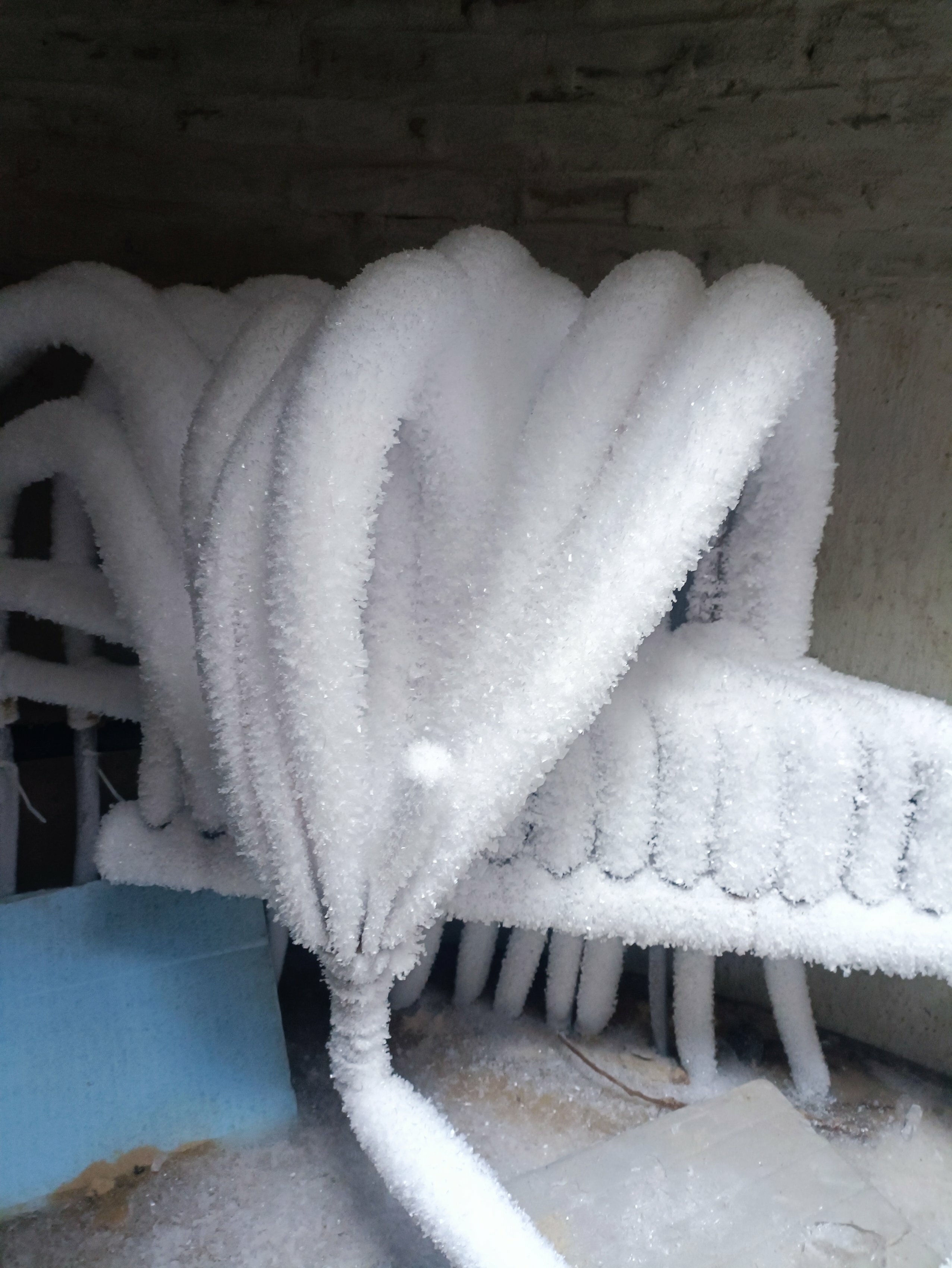

yur43 Опубліковано: 29 листопада 2023 Поділитись Опубліковано: 29 листопада 2023 (змінено) 14 годин тому, Dem@ сказав: Довжина скважени 15метрів. В кожної скважени, два зонди. Скважени під кутом 45градусів. Цікавить статистика за зиму від такого геоконтура. Теплопродуктивність в тривалому і короткочасному режимі. Дивився ролик про ТН в Швеції, там тільки вертикальний зонд, один. Без колекторів, розподілювачів. Треба більшу потужність - бурять камінь на 100-200м, по розрахунку тепловтрат. В мене аналогічно - один 55м зонд для 2-3 кВт теплопродуктивності. Не бачу статичної зміни температури ще. Короткочасно (пару годин) давав 6 кВт. Змінено 29 листопада 2023 користувачем yur43 1 Посилання на коментар Поділитися на інших сайтах More sharing options...
Dem@ Опубліковано: 13 січня 2024 Поділитись Опубліковано: 13 січня 2024 4 Посилання на коментар Поділитися на інших сайтах More sharing options...
yur43 Опубліковано: 13 січня 2024 Поділитись Опубліковано: 13 січня 2024 може який пінопластовий бокс закрити те все ? Бо з одного боку гріємо, а тут холодимо. 1 Посилання на коментар Поділитися на інших сайтах More sharing options...
blacktigra Опубліковано: 14 січня 2024 Поділитись Опубліковано: 14 січня 2024 17 часов назад, Dem@ сказал: Спойлер Яке кипіння зараз? Посилання на коментар Поділитися на інших сайтах More sharing options...
blacktigra Опубліковано: 14 січня 2024 Поділитись Опубліковано: 14 січня 2024 13 часов назад, yur43 сказал: Бо з одного боку гріємо, а тут холодимо. Що від чого пропонуєте ізолювати? Посилання на коментар Поділитися на інших сайтах More sharing options...
Dem@ Опубліковано: 14 січня 2024 Поділитись Опубліковано: 14 січня 2024 (змінено) 46 минут назад, blacktigra сказал: Яке кипіння зараз? ТН чуть загнали. Потому как идёт ещё ремонт и зонды ещё не полностью уплотнились. Ведутся штукатурные и молярные работы. Помещение 600м.кв. Один на coplande zr72 кипит -8 конденсация 35, 14кВт тепла Второй sanyo 373 кипит -5 /35 15кВт тепла Змінено 14 січня 2024 користувачем Dem@ 2 1 Посилання на коментар Поділитися на інших сайтах More sharing options...
Dem@ Опубліковано: 14 січня 2024 Поділитись Опубліковано: 14 січня 2024 1 Посилання на коментар Поділитися на інших сайтах More sharing options...
yur43 Опубліковано: 14 січня 2024 Поділитись Опубліковано: 14 січня 2024 3 години тому, blacktigra сказав: Що від чого пропонуєте ізолювати? опалюване приміщення від джерела холоду ? Посилання на коментар Поділитися на інших сайтах More sharing options...

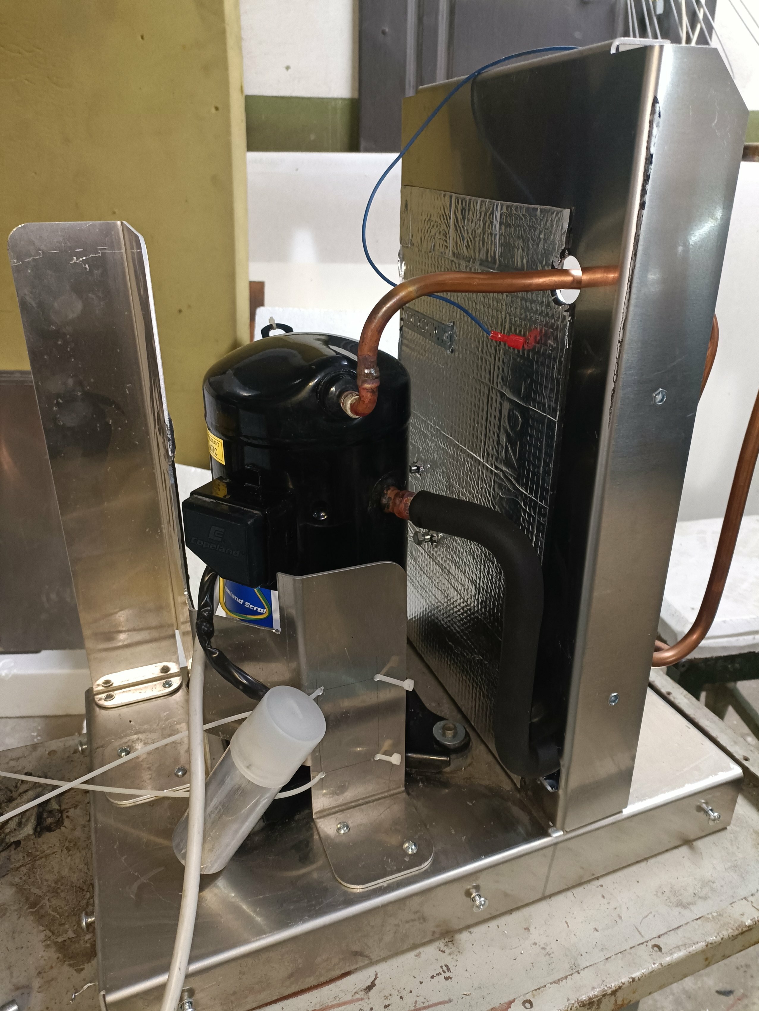

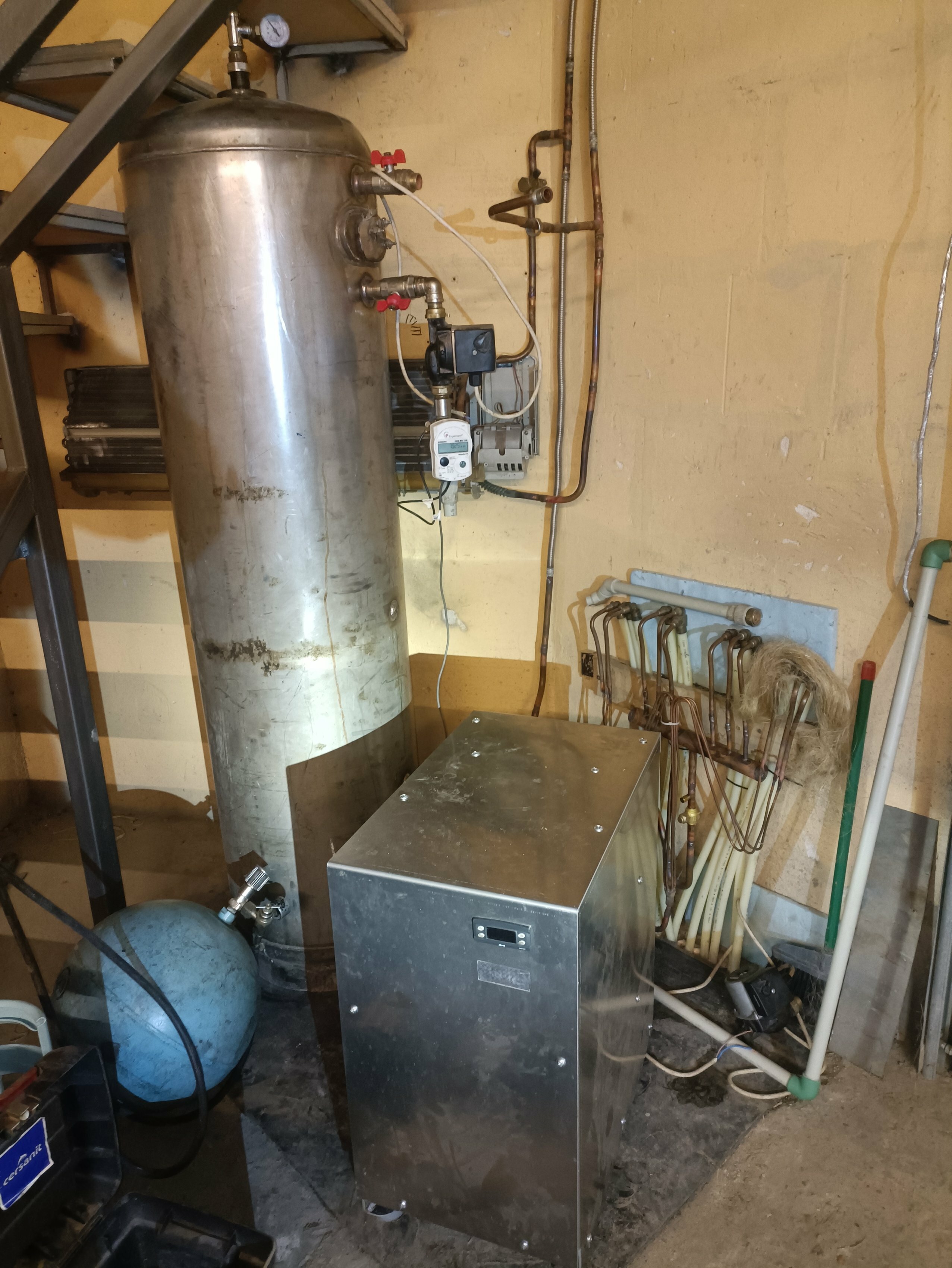

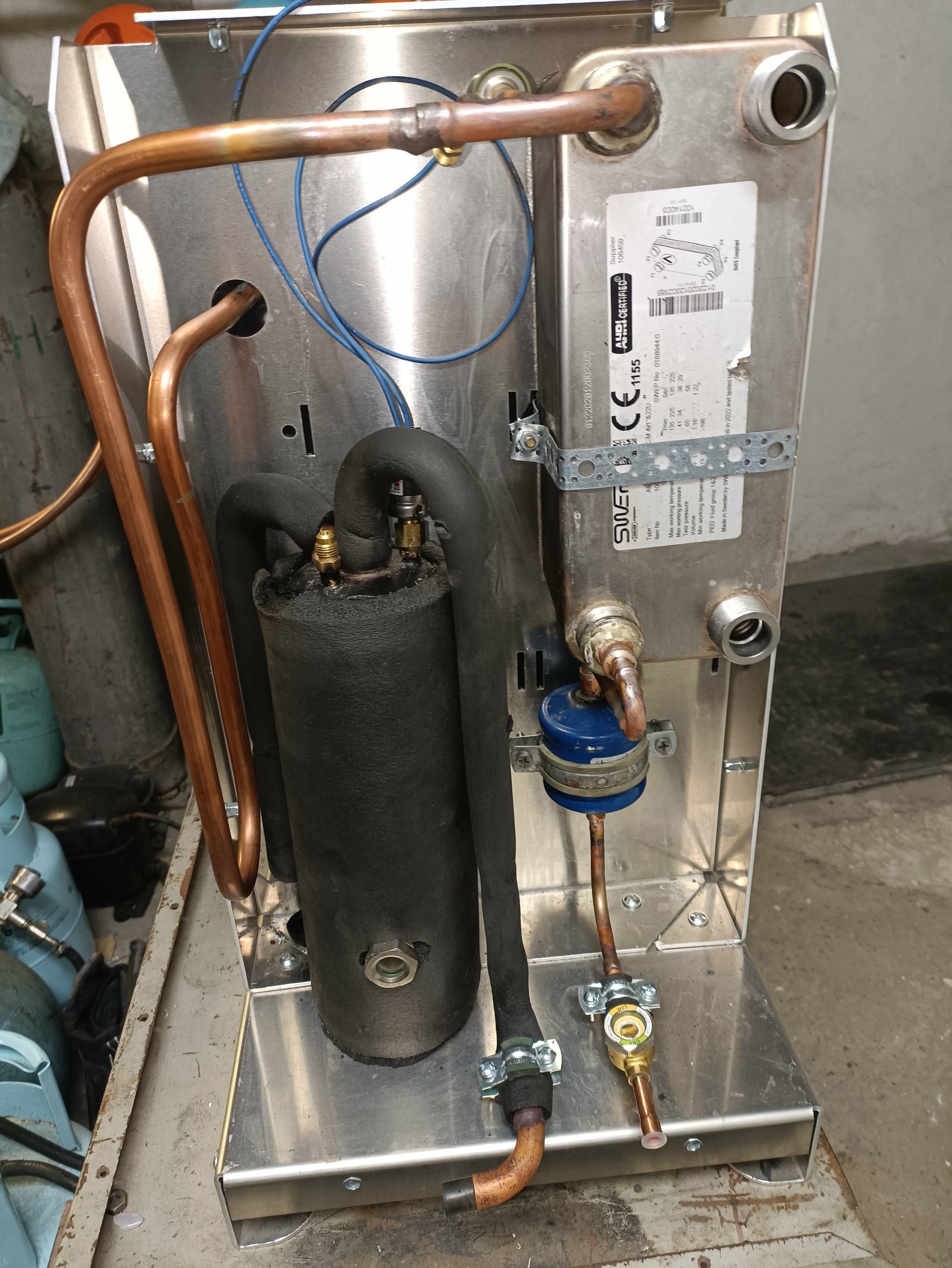

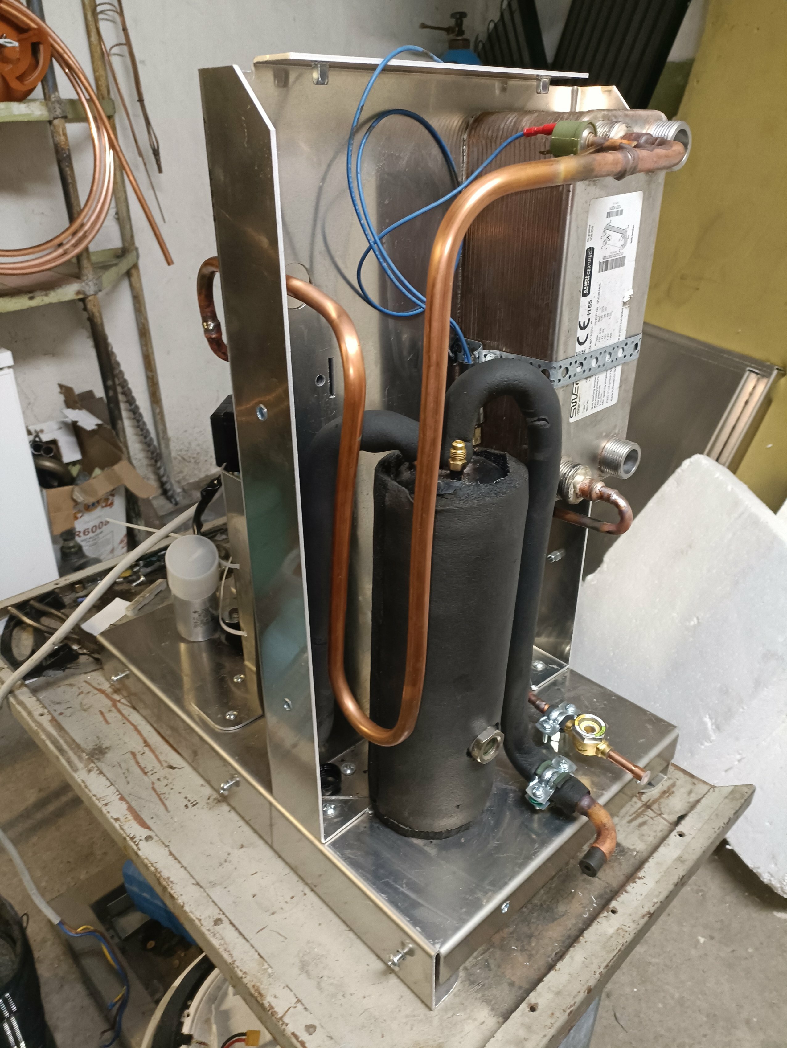

Dem@ Опубліковано: 5 січня 2025 Поділитись Опубліковано: 5 січня 2025 Поднимем темку. Решил сделать себе красивый ТН - верней красивый корпус. 3 Посилання на коментар Поділитися на інших сайтах More sharing options...
Dem@ Опубліковано: 16 січня 2025 Поділитись Опубліковано: 16 січня 2025 Осталось подключить 5 Посилання на коментар Поділитися на інших сайтах More sharing options...
Dem@ Опубліковано: 20 січня 2025 Поділитись Опубліковано: 20 січня 2025 3 Посилання на коментар Поділитися на інших сайтах More sharing options...
