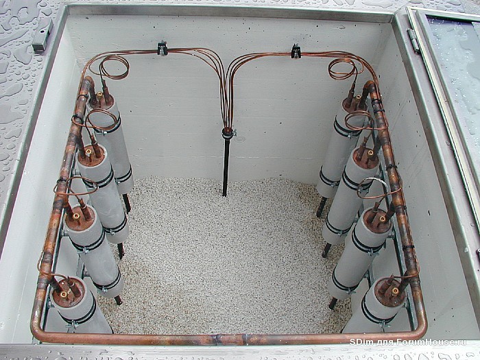

4587derek Опубліковано: 9 жовтня 2016 Поділитись Опубліковано: 9 жовтня 2016 Один из первых успешно работающих домашних тепловых насосов установил в своем доме Самнер – конструктор описанной выше установки в Норвиче. Одноэтажный дом имел хорошую теплоизоляцию и полностью отапливался тепловым насосом. Сначала, в первые годы эксплуатации, источником тепла был воздух, а затем позднее - подземный теплообменник, использовавший тепло грунта на глубине около 1 м. В комнаты тепло поступало по медным трубкам, вмонтированным в бетонный пол. Коэффициент преобразования составляет 2.8, и установка нормально работала до конца 80-х годов. вот тут вся статья osipovs.ru/index.php/istory-tn Посилання на коментар Поділитися на інших сайтах More sharing options...

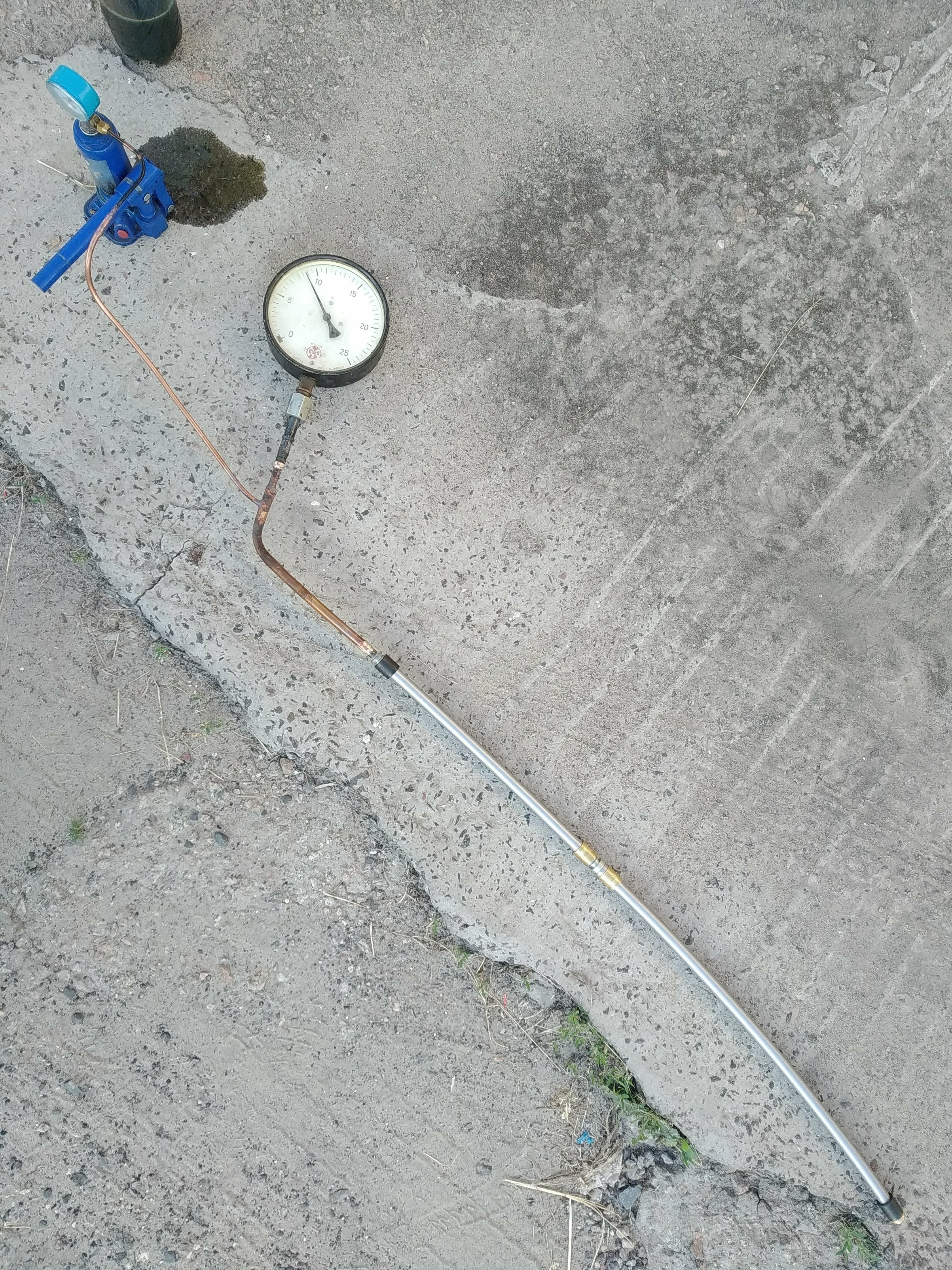

Dem@ Опубліковано: 5 листопада 2021 Поділитись Опубліковано: 5 листопада 2021 (змінено) Медь подорожала. Поэтому для удешевлении тн. Можно использовать РеХа. Тестил трубу. Порвал на 60 атм. Змінено 5 листопада 2021 користувачем Dem@ 1 Посилання на коментар Поділитися на інших сайтах More sharing options...

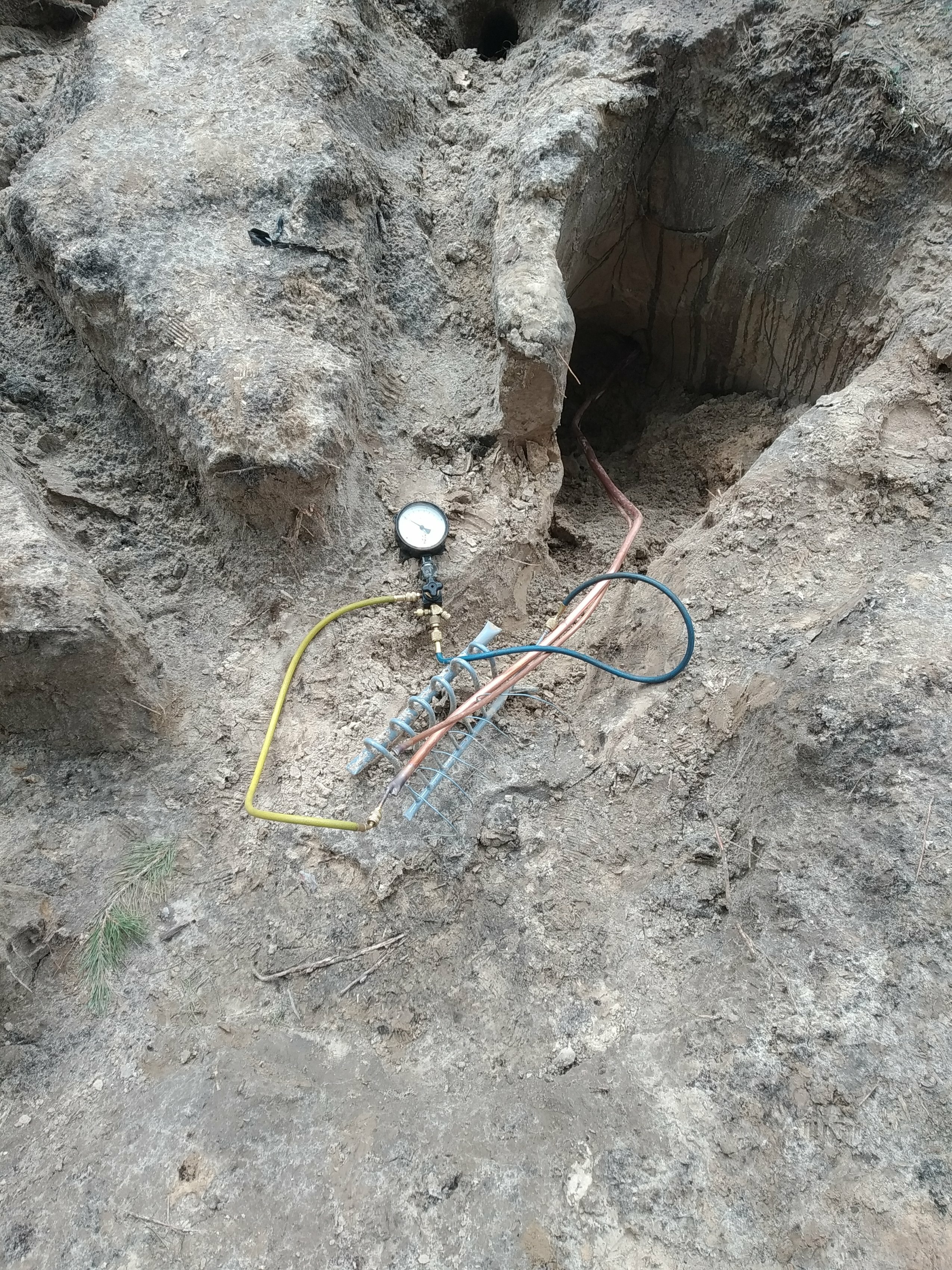

flashca Опубліковано: 17 січня 2022 Поділитись Опубліковано: 17 січня 2022 (змінено) Около 5 км трубы в земле, медь , наклонные зонды , старшему около 5 лет, если не считать процессы обучения 😀, компрессоры живые, последние все инвертора, старшему 3 года , все контура, диагональные кусты, от токов не защищаю ни как, медь голая. Змінено 17 січня 2022 користувачем flashca 1 Посилання на коментар Поділитися на інших сайтах More sharing options...

flashca Опубліковано: 18 січня 2022 Поділитись Опубліковано: 18 січня 2022 (змінено) Кустик в подвале 5х25 топит дом 120 м2, средней утепленности, дом родителей , уже лет 5 Змінено 18 січня 2022 користувачем flashca 1 Посилання на коментар Поділитися на інших сайтах More sharing options...

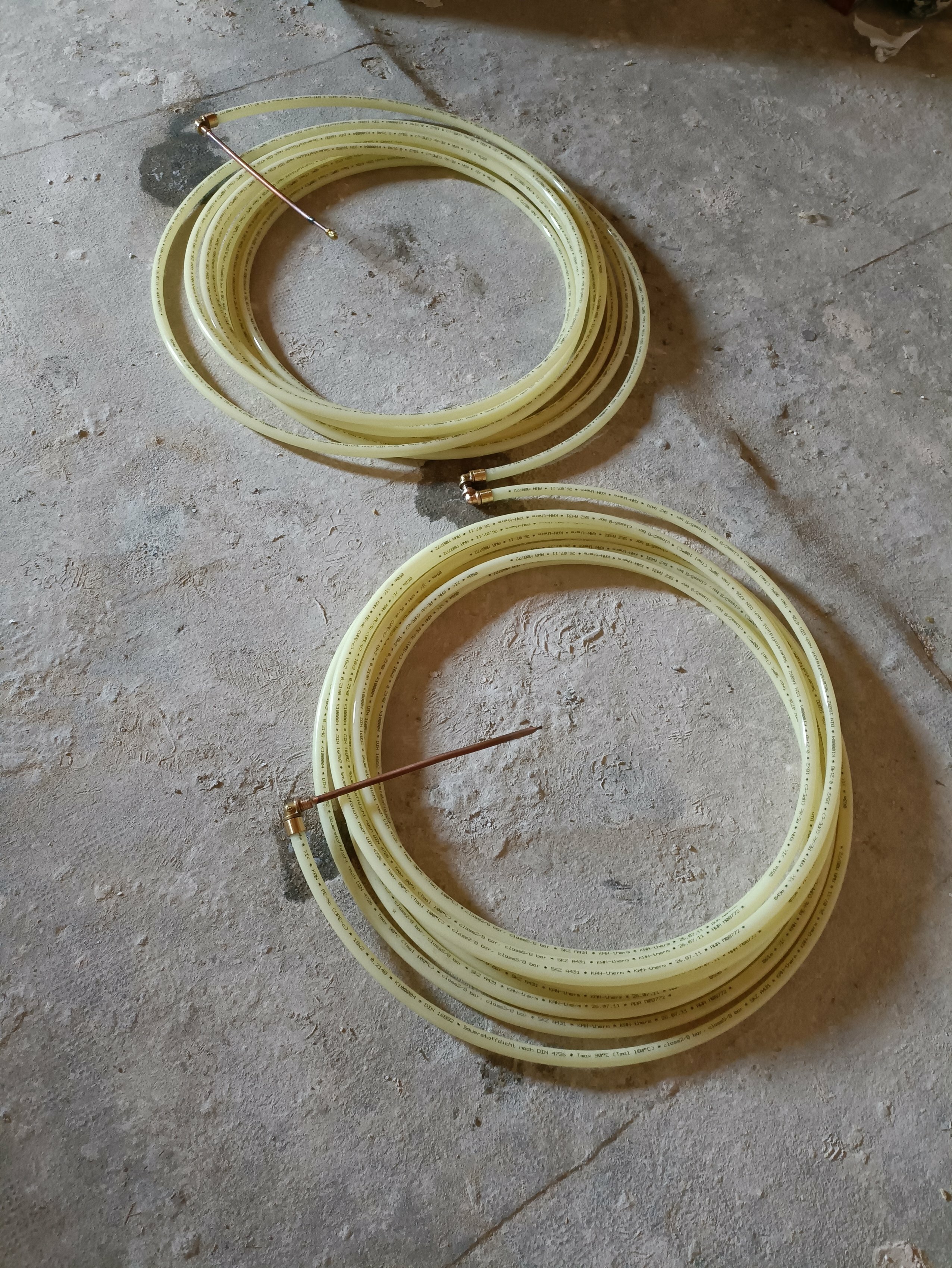

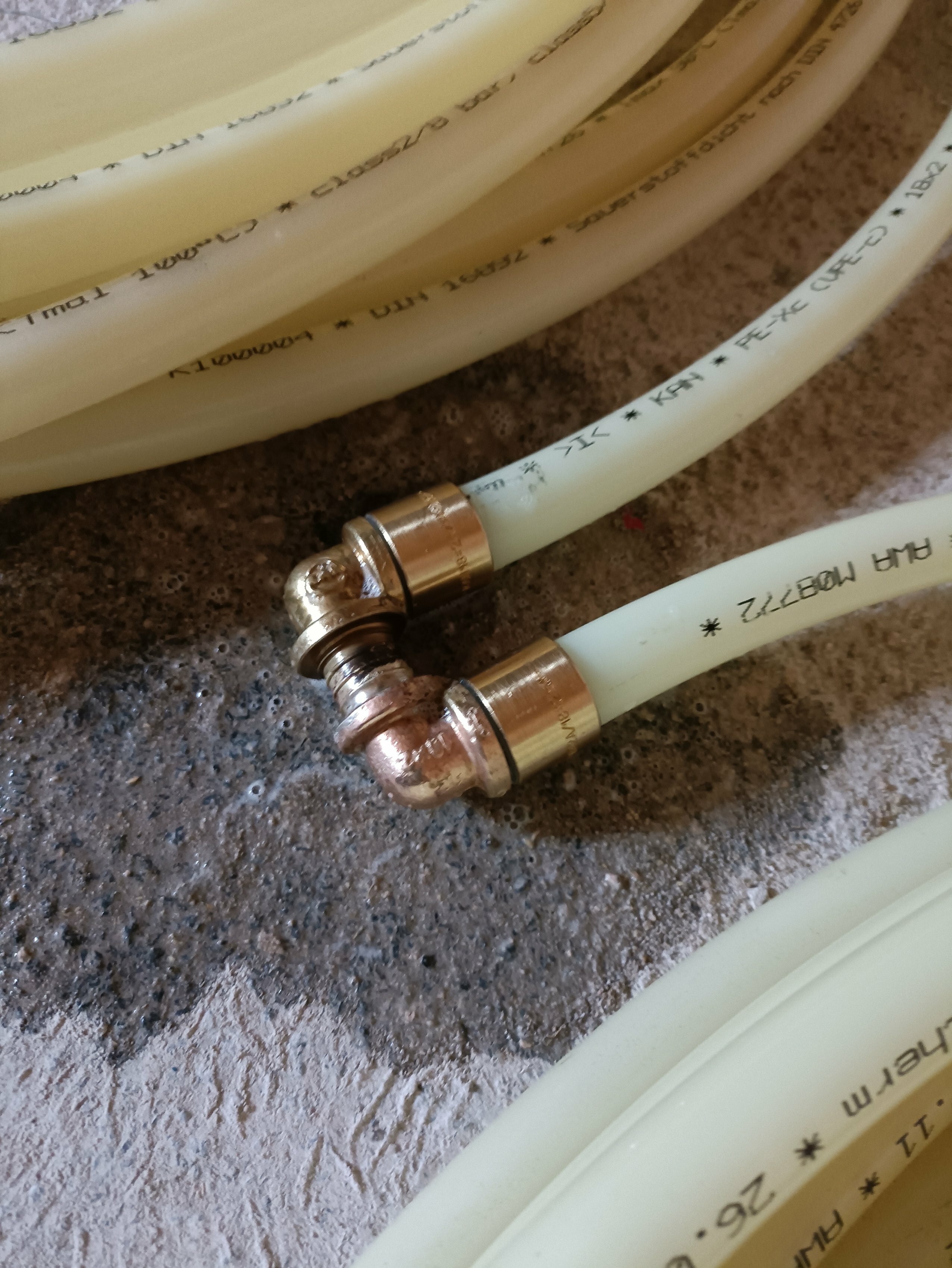

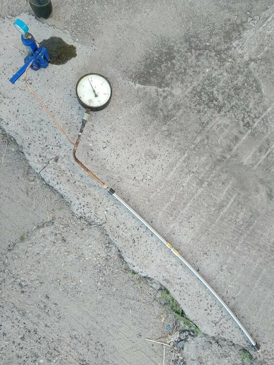

Dem@ Опубліковано: 3 лютого 2022 Поділитись Опубліковано: 3 лютого 2022 Dx из пластика. PE-RT. 3 Посилання на коментар Поділитися на інших сайтах More sharing options...

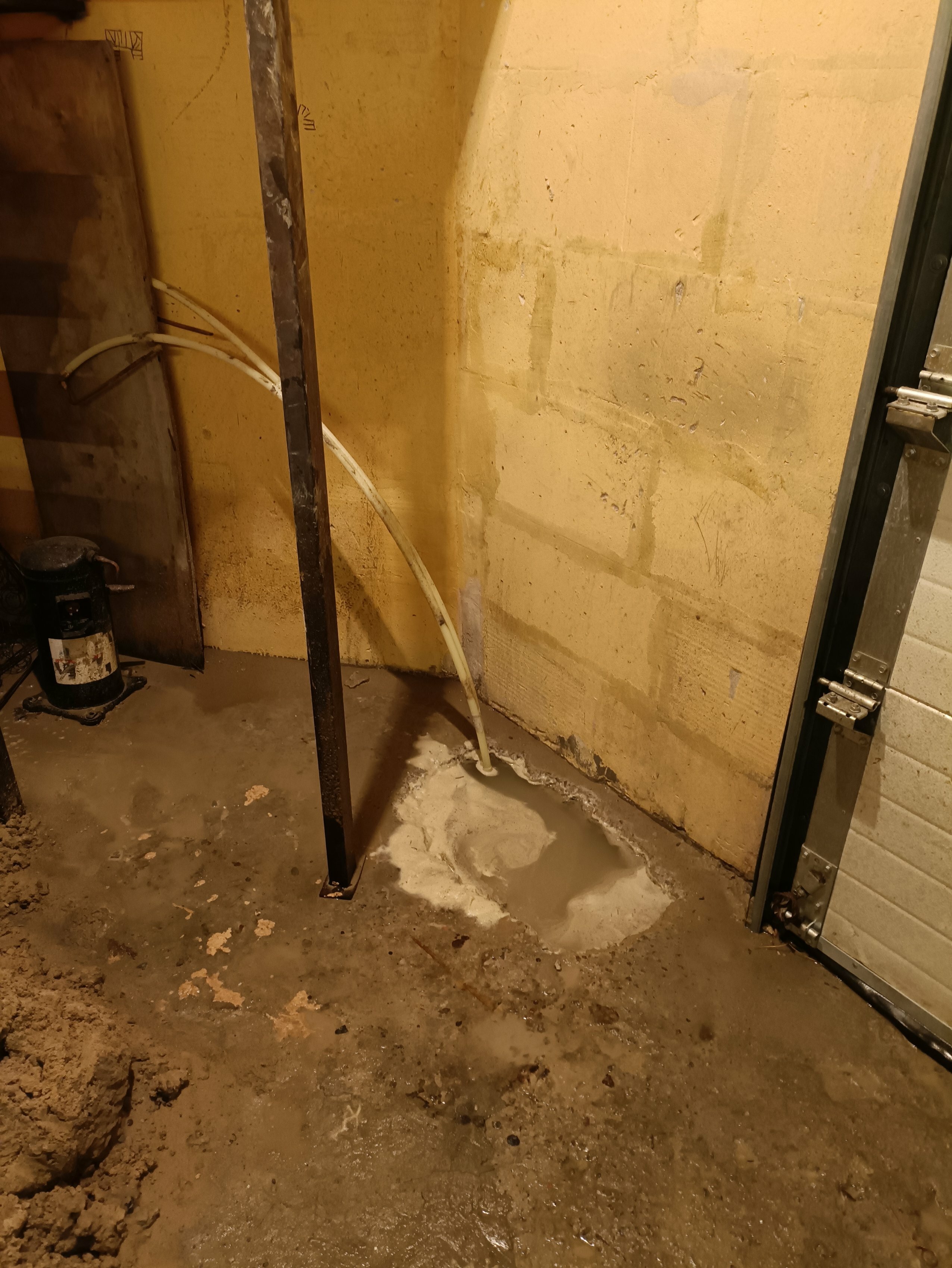

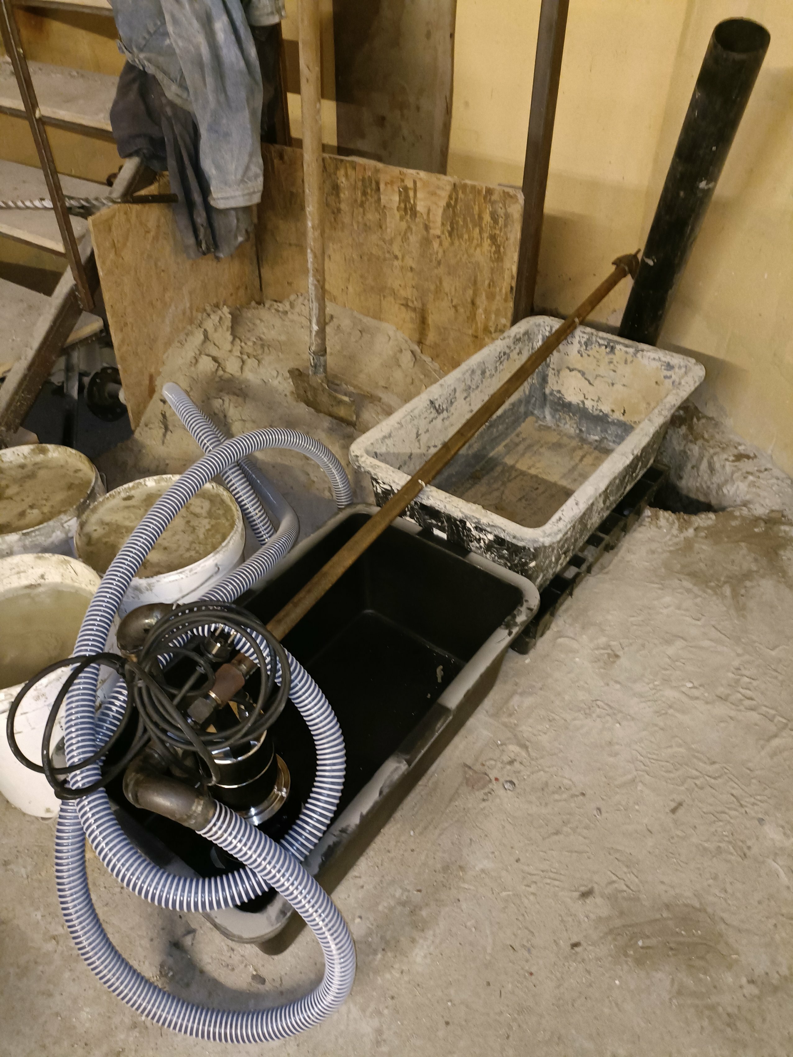

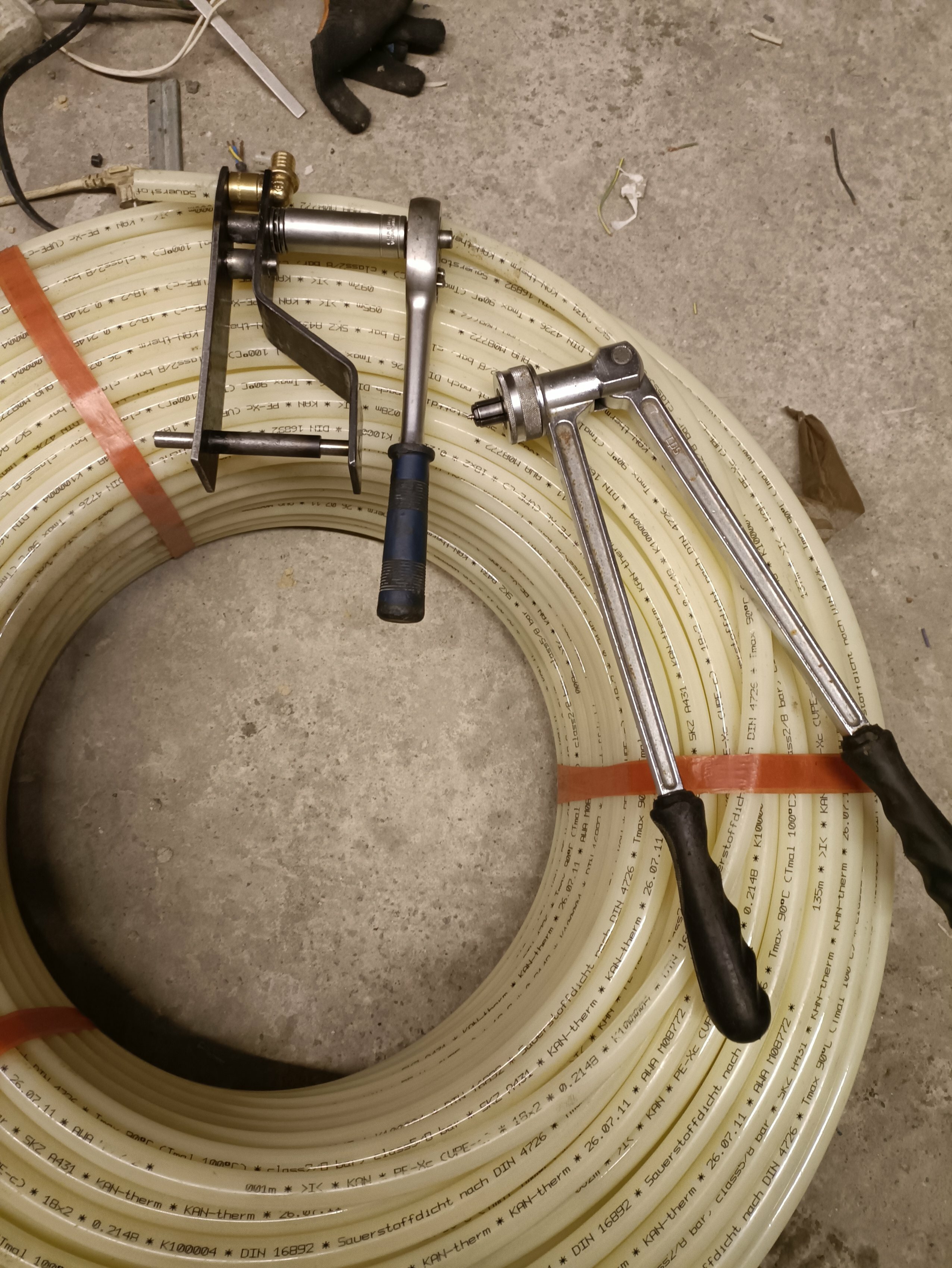

Dem@ Опубліковано: 23 лютого 2022 Поділитись Опубліковано: 23 лютого 2022 (змінено) В 18.01.2022 в 08:01, Dem@ сказал: Кустик на 4 луча в гараже посажу. Для обогрева мастерской. Итак решил делать 6 зондов. Труба Kan term 18*2. Зонд 16 метров. Больше длинны не осилю ручным гидробурение. Глина. Первый зонд зашёл . VID_20220221_142700.mp4 VID_20220221_142700.mp4 Змінено 23 лютого 2022 користувачем Dem@ 2 Посилання на коментар Поділитися на інших сайтах More sharing options...
anabioz Опубліковано: 23 лютого 2022 Поділитись Опубліковано: 23 лютого 2022 Видео не открывается Посилання на коментар Поділитися на інших сайтах More sharing options...
Dem@ Опубліковано: 23 лютого 2022 Поділитись Опубліковано: 23 лютого 2022 1 час назад, anabioz сказал: Видео не открывается Видасик будет потом когда все соберу. 3 Посилання на коментар Поділитися на інших сайтах More sharing options...
