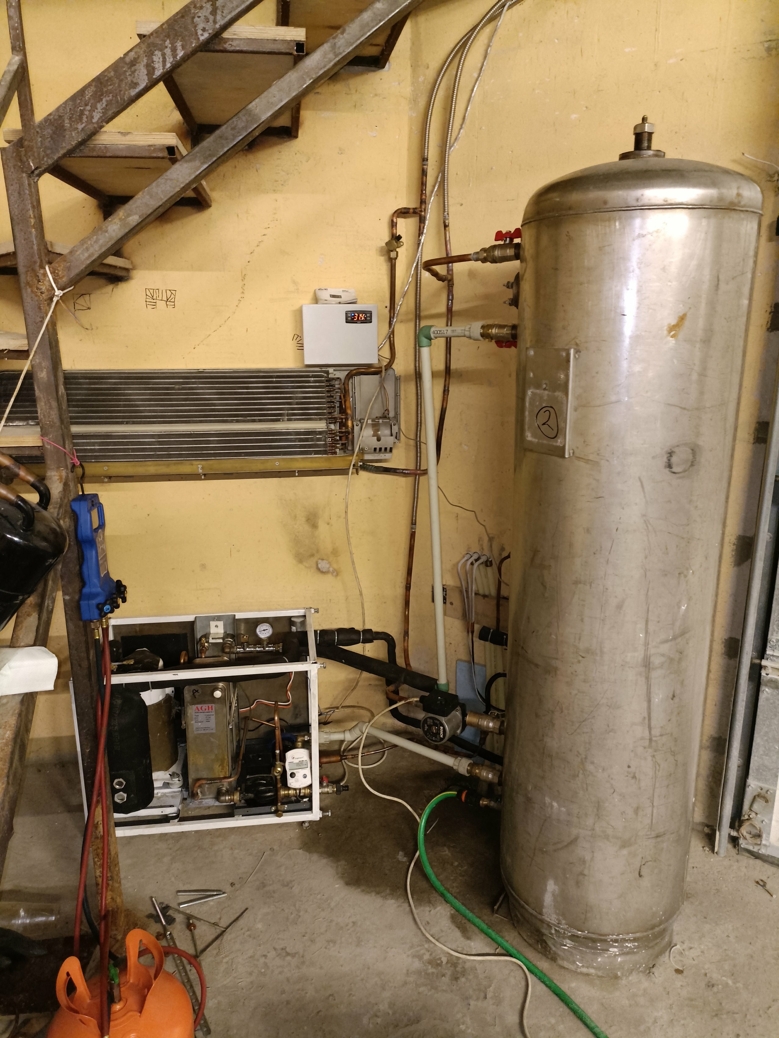

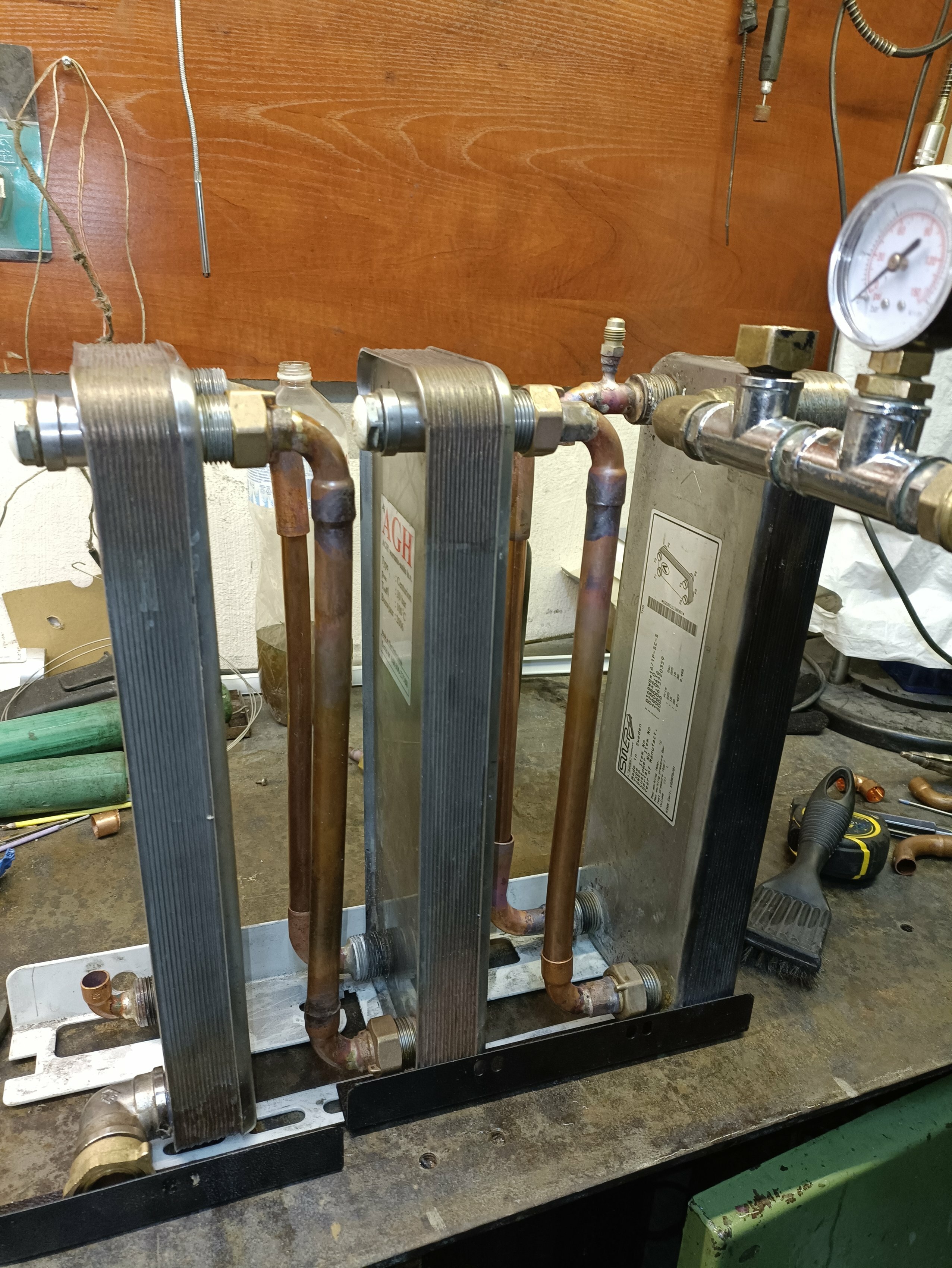

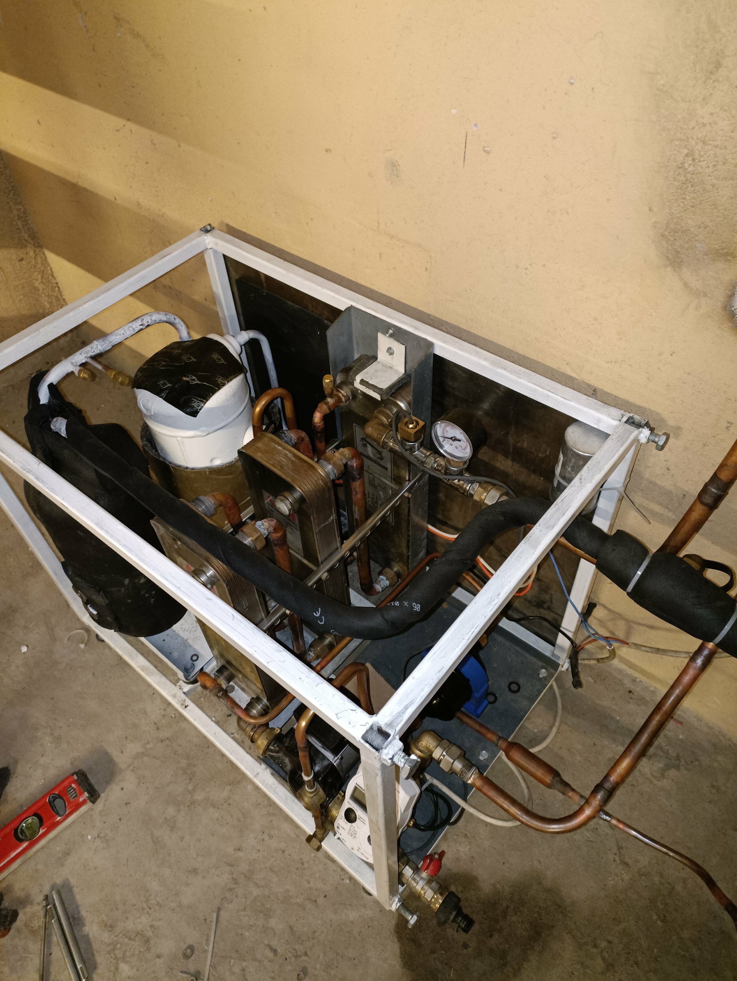

Решил поднять COP и уменьшить разницу между фреоном и водой.
Добавил теплообменники
Соединил каскадно - посмотрим что получится.IMG_20221104_155713.thumb.jpg.f8a0a2842d880432c40ed2886faa8d03.jpgIMG_20221107_133051.thumb.jpg.163aa57a736069cdebdcd092bf8c9ebe.jpg

Да.
Был 580.м.куб добавил два ПТО.
Стал 420 и при таком протоке немогу понизить конденсацию.
Выхода три:
1.Поменять насос на более мощный и напорный.(дорого)
2. Добавить 2 фанкойла ( но их делать лень ) но не факт что поможет.
3. Буферная ёмкость.(она уже есть)
Поэтому вариант 3.IMG_20221108_170410.thumb.jpg.07e1c6907a7fad589e78e8fe719d4902.jpg

В 07.11.2022 в 16:39, Dem@ сказал:
Краще було б в паралель, бо опір завеликий по обом сторонам.
А так знімаю шляпу, сил вкладено чимало.

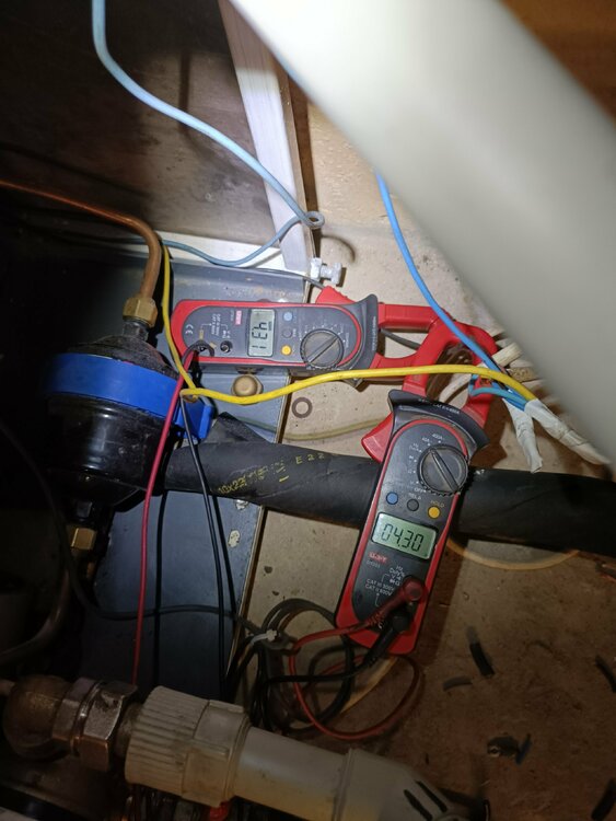

Это ещё не конец истории.
Т.к. вижу что есть некоторые параметры, что не дают мне покоя.
Хочется в идеале настроить холодильную машину с затоплены испарителем. И получим наилучший результат.

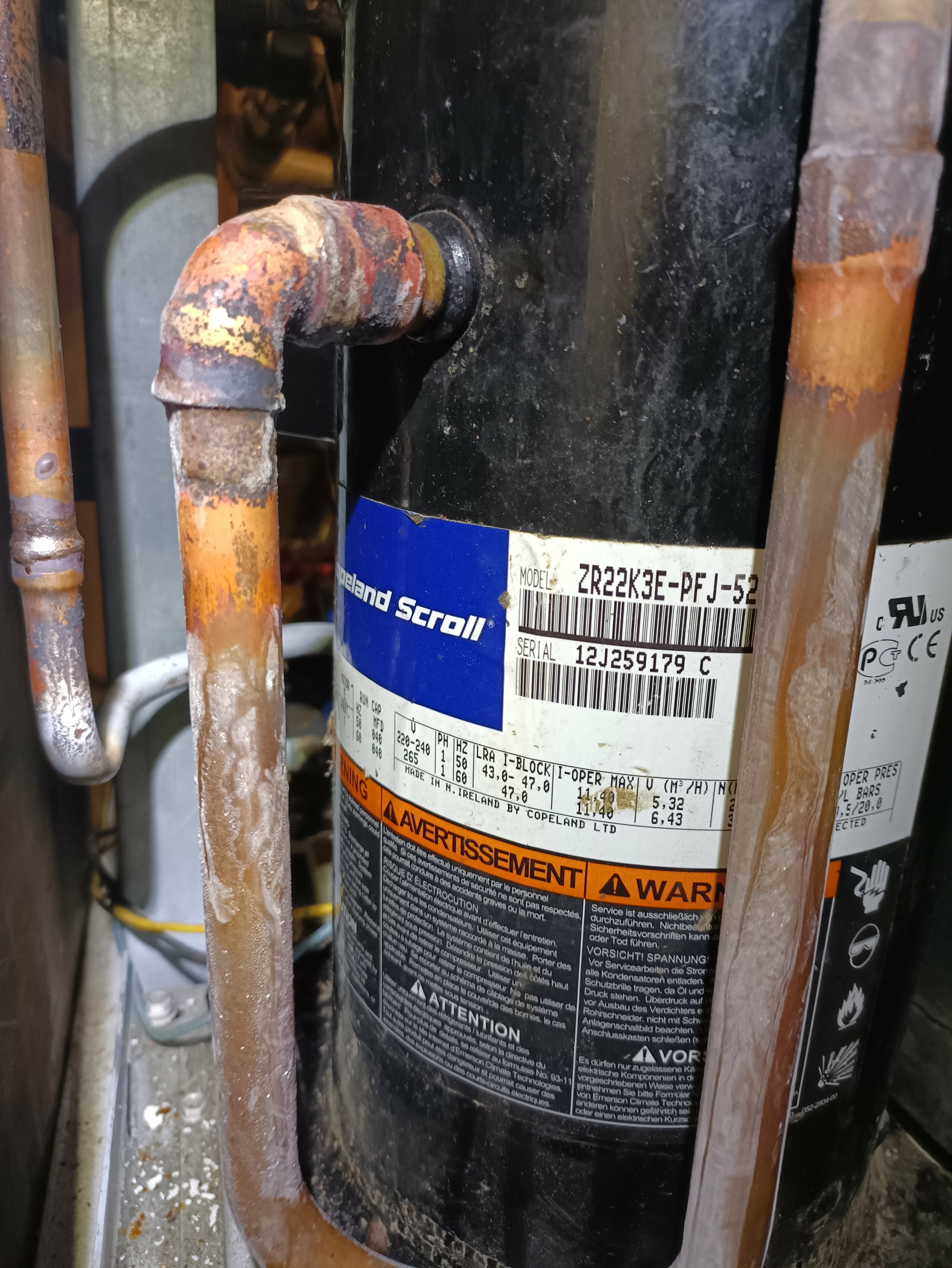

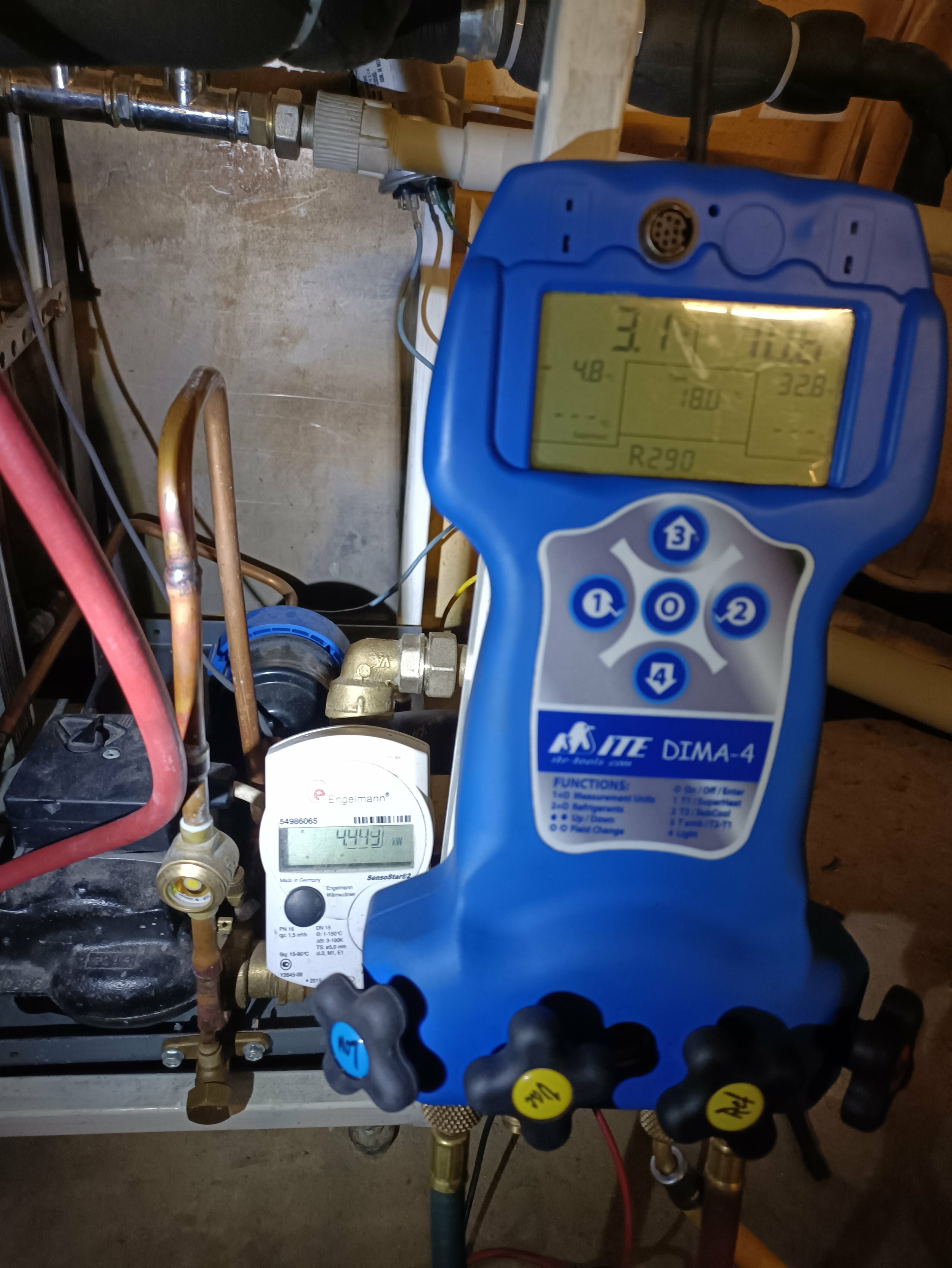

Поэтому меняю компрессор , на чуть- чуть меньшей мощностью. Copeland zr22 (был установлен zr24) и выходим на идеальный режим.

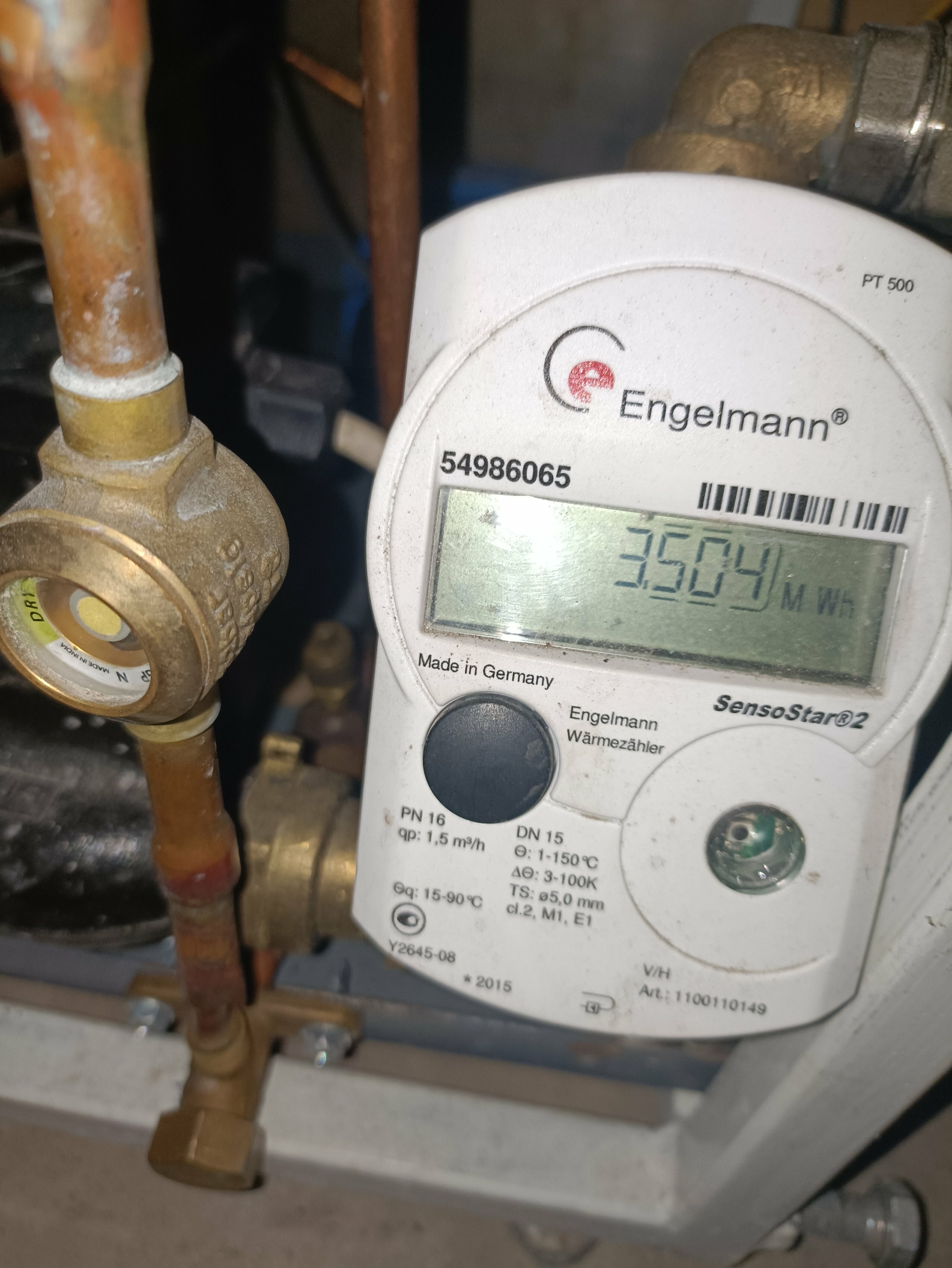

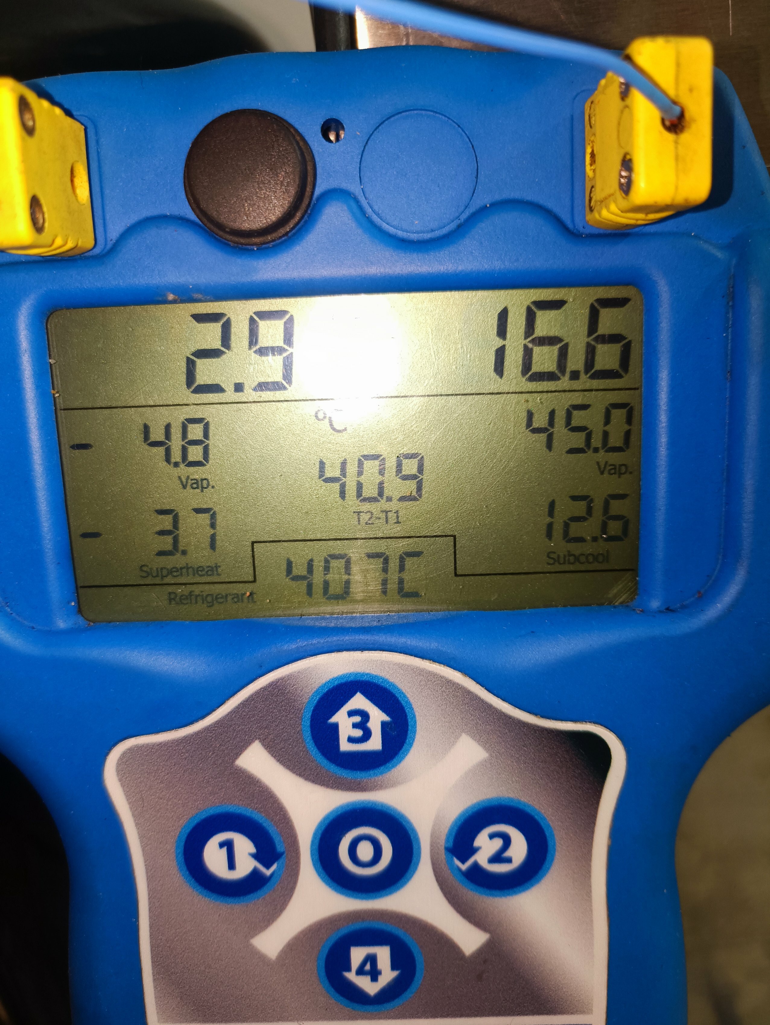

Двое клещей - это для точности измерения.
И так: потребление в реальном режиме -4.3ампера*210в= -0.9квт.
Вырабатывает 4.4квт
Температура воды 30градусов.
СОР-4.88
В итоге кипятильников 0.9квт - обогреваю дом 100м.кв.
Змінено користувачем Dem@

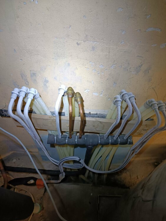

Зима близится к завершению - ну и контур проседает. Замена компрессора особо ничего не дало.
Зато увидел под конец сезона, какой зонд как работает.
Просели 3 зонда. Возможно там меньше было влаги. ТН работал постоянно и мощности на дом не хватало в морозы.
А может потому что откл электричество.

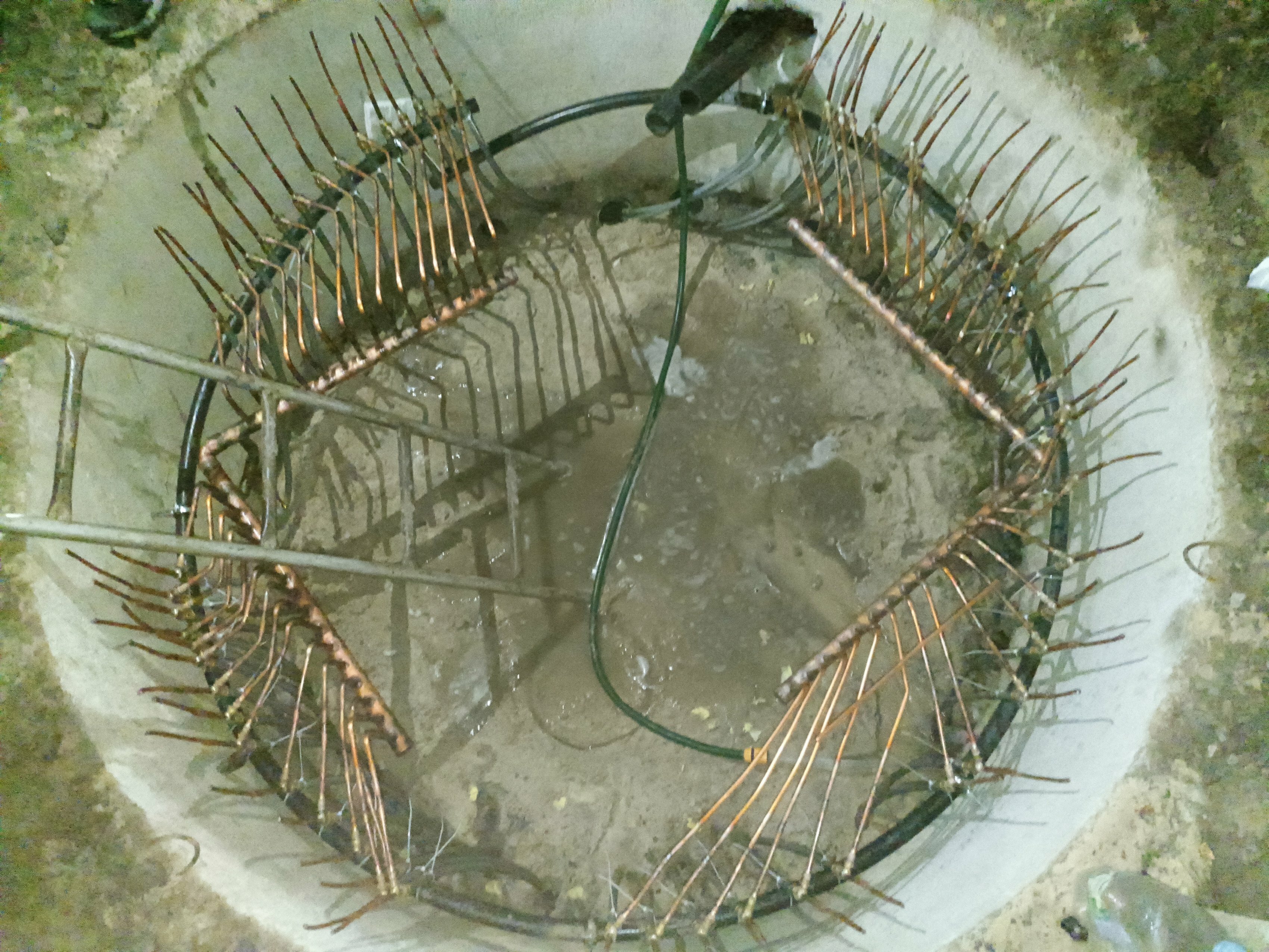

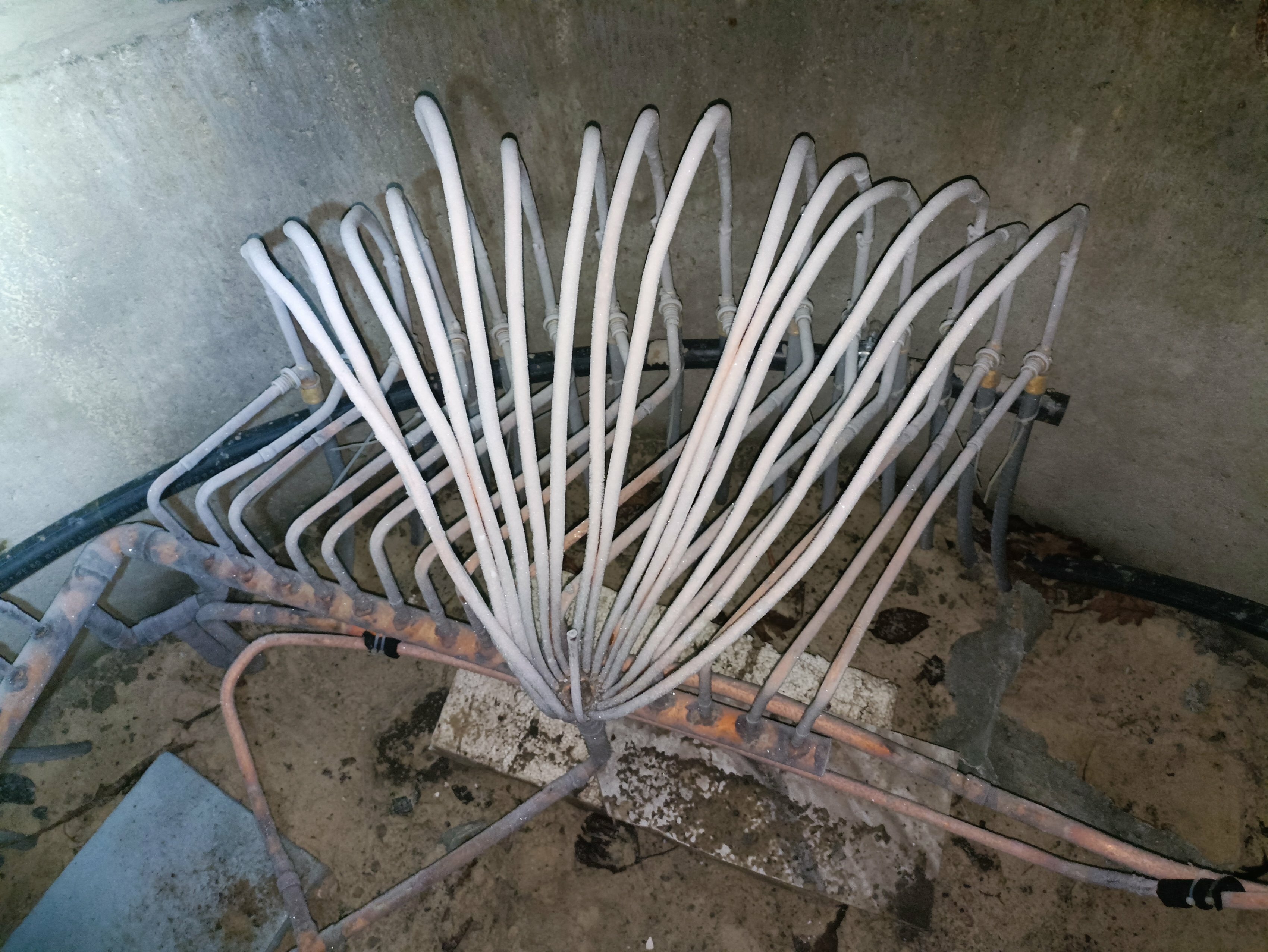

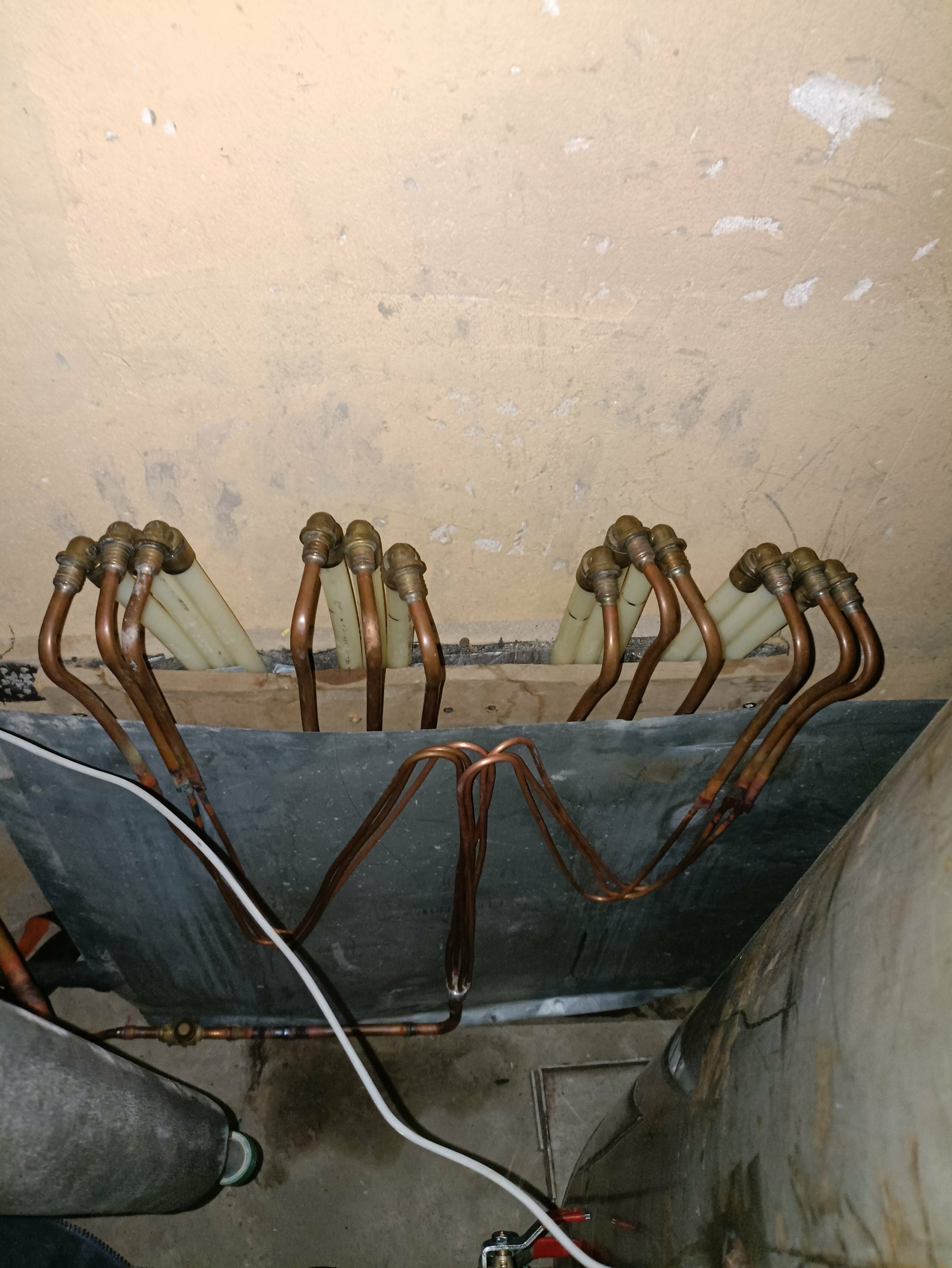

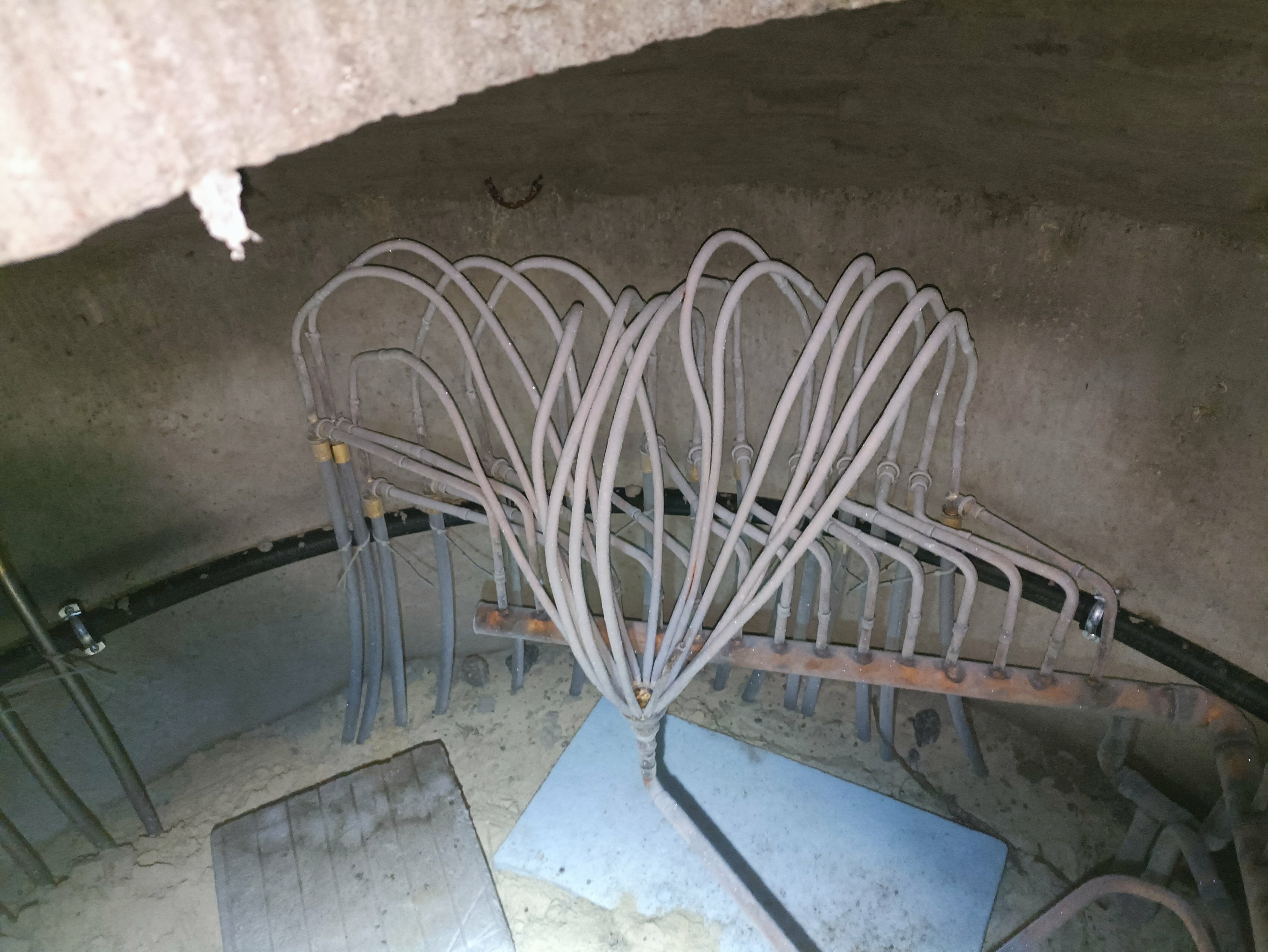

Решил Я ещё переделать дистрибьютор(паук) по правильному.
С лапами по 1 метру ;).
В целом все хорошо СОР ниже 4 не опускается.
  • Дякую 1

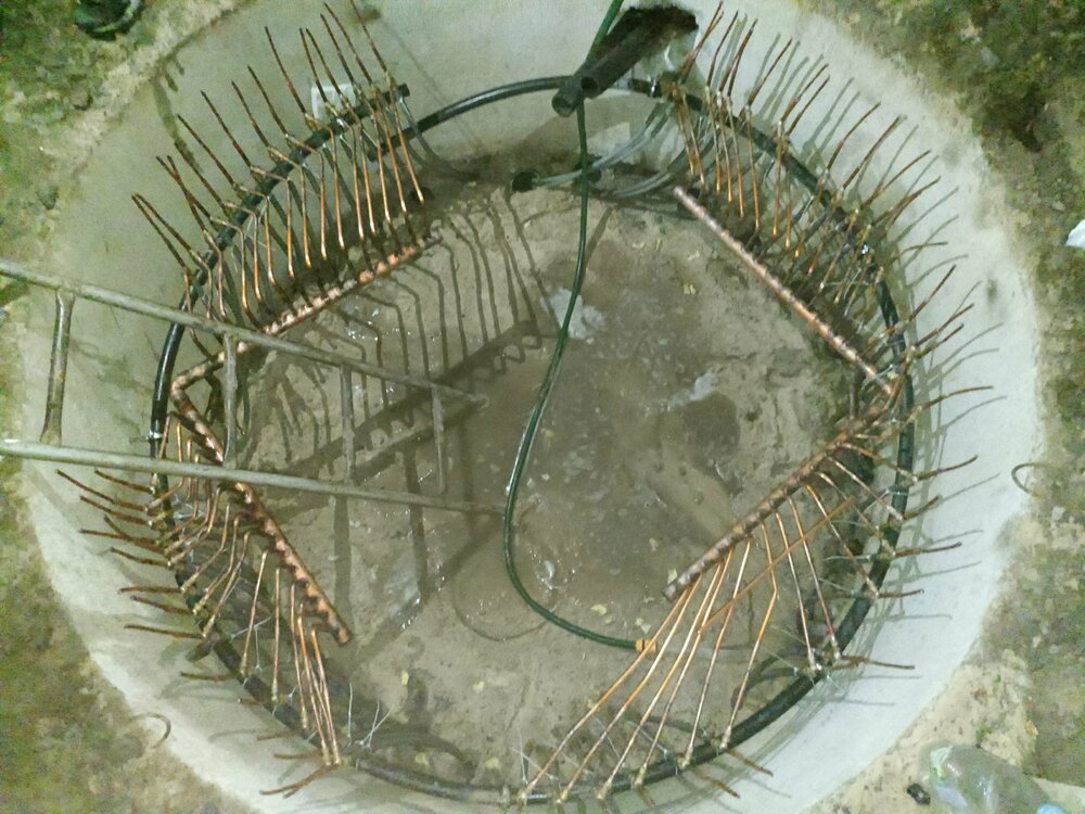

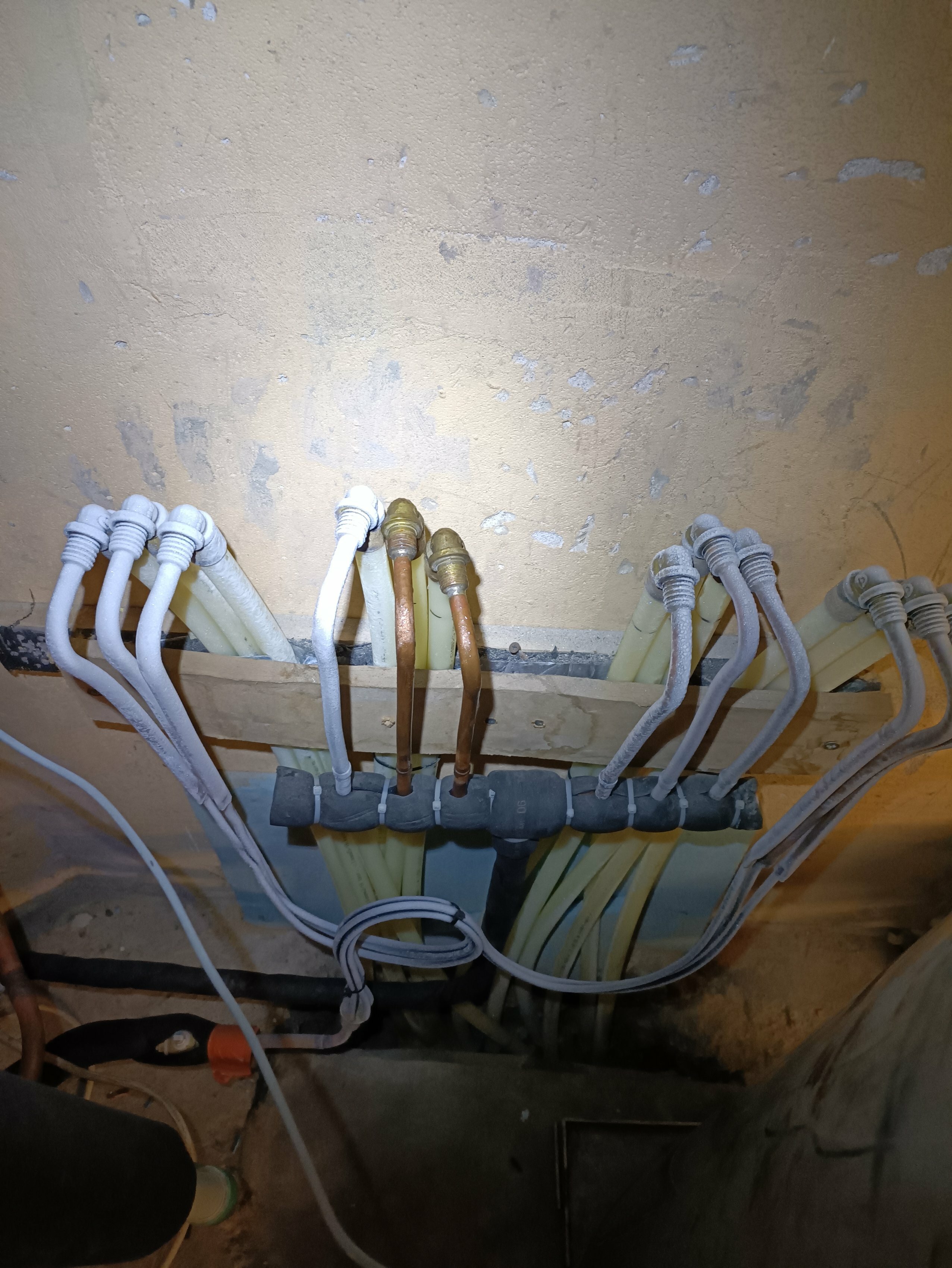

Всем привет.
Начался новый сезон - но в прошлом сезоне Я перешёл на менее скоростной газ r22 и результаты меня порадовали.
Контур полностью заполнен и обмерзание равномерное. Сейчас кипим -1. Генерируем 5.1квт пот конденсации 40гр
А сейчас закончил - новый проект 15кВт
Коаксиальный зонд.
15мкважин - 30зондов
15квт

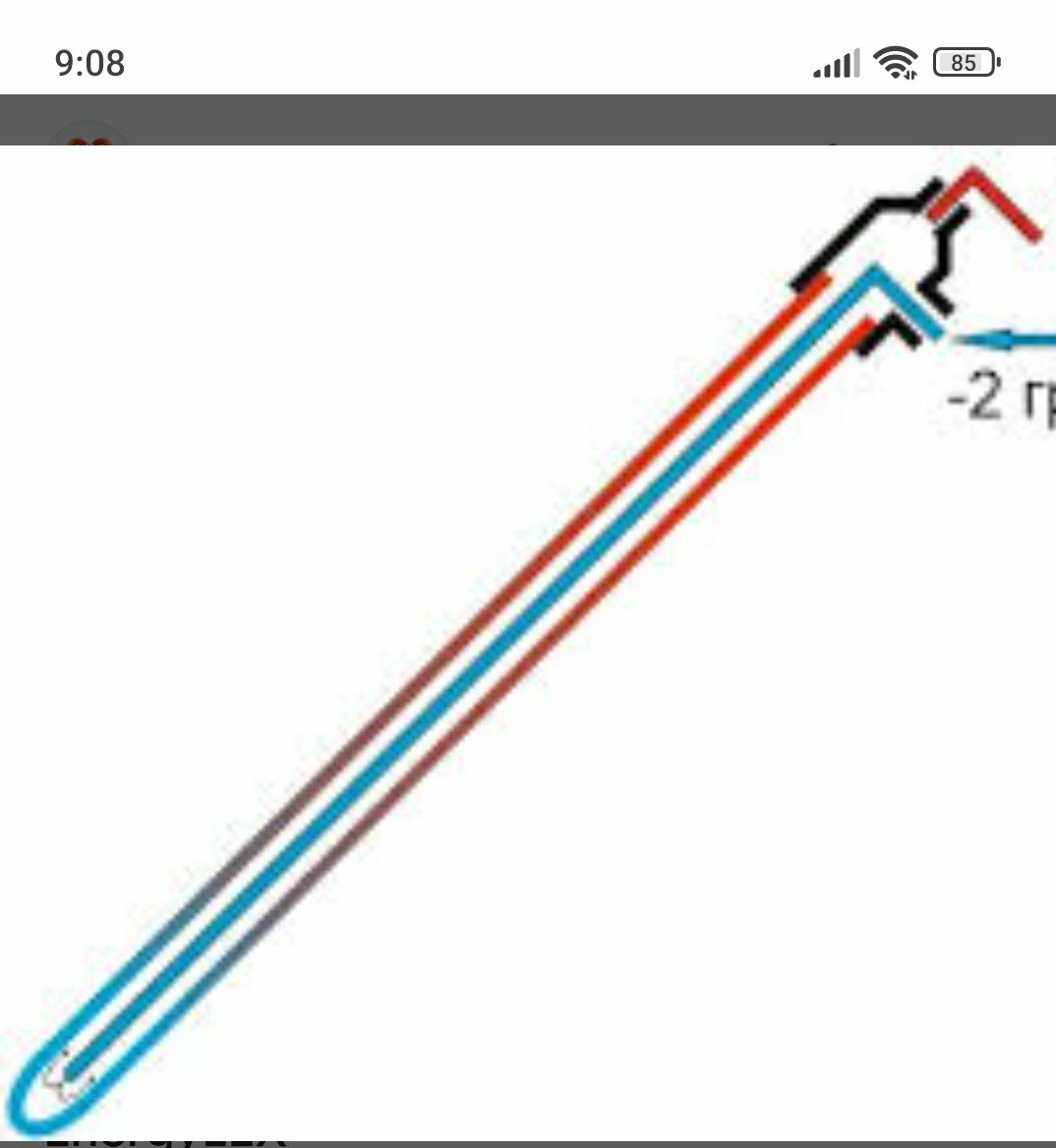

В 26.11.2023 в 17:36, Dem@ сказал:
Коаксиальный зонд.
Кожен з зондів то труба в трубі?
17 минут назад, blacktigra сказал:
Так.
Зовнішній Реха 16мм, внутрі мідь 1/4
21 минуту назад, Dem@ сказал:
Цікаве рішення. Виходить так, що грунт з міддю не контактує. Заглушка на кінці труби з латуні?
А перегрів по чому контролюєте? Нагнітання?
Змінено користувачем blacktigra
Так заглушка та гільза латунна.
Все остальное контролює - матушка природа
Випарник залитий - але пар 60гр.
Картер компрессора теплий
1 година тому, Dem@ сказав:
30скважен 60зондів
А як виглядає процес буріння таких скважин?
І чи можна засунути кілька зондів в товсту вертикальну, але відносно мілку (10-20м), скважину, яка майже повністю заповнена водою через високий рівень ГВ?
32 минуты назад, volomoto сказал:
Довжина скважени 15метрів.
В кожної скважени, два зонди.
Скважени під кутом 45градусів.
