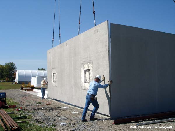

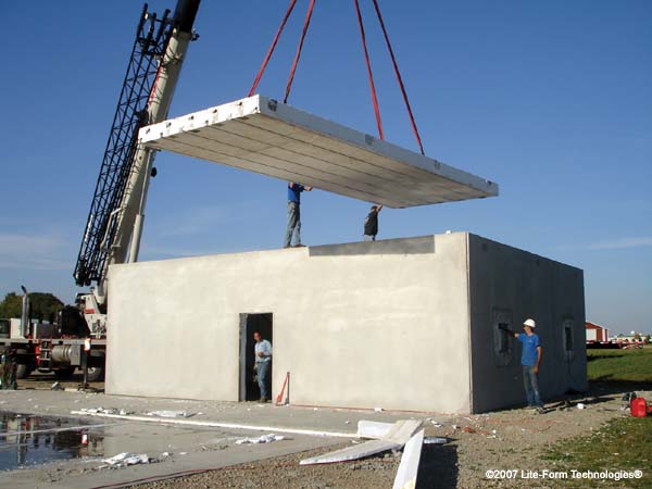

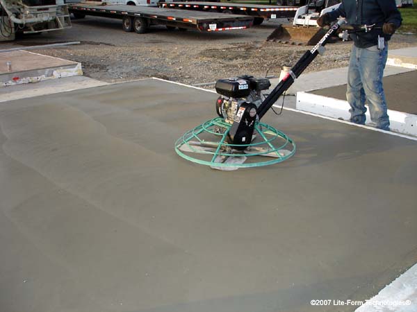

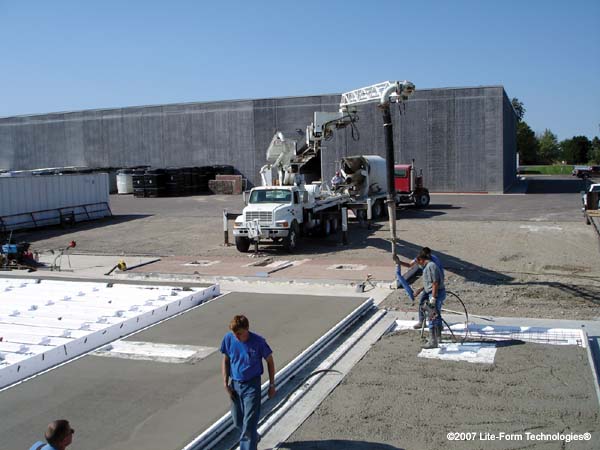

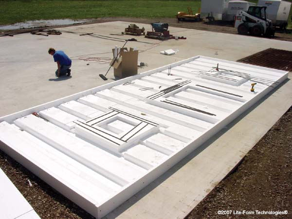

Нет, панели сделаю на стройплощадке, на картинке на пару постов выше виден процесс. Панели свариваются по заладным элементам и места сварки замоноличиваются.
Поврежденный фрагмент утепления заменяется новым. Наиболее удобно вклеивание фрагмента на специальной монтажной пене.
Какова толщина бетона - пенопласта? Извините, ессли эта информация есть на приведенном сайте - хотелось бы услышать от Вас.
80% площади толщина пенопласта 20 см, а бетона 5 см, 20% - 10 и 15 соответственно. Но єто то, что закладывалось в расчет примерной стоимости. Толщина и бетона и пенопласта может быть больше.
