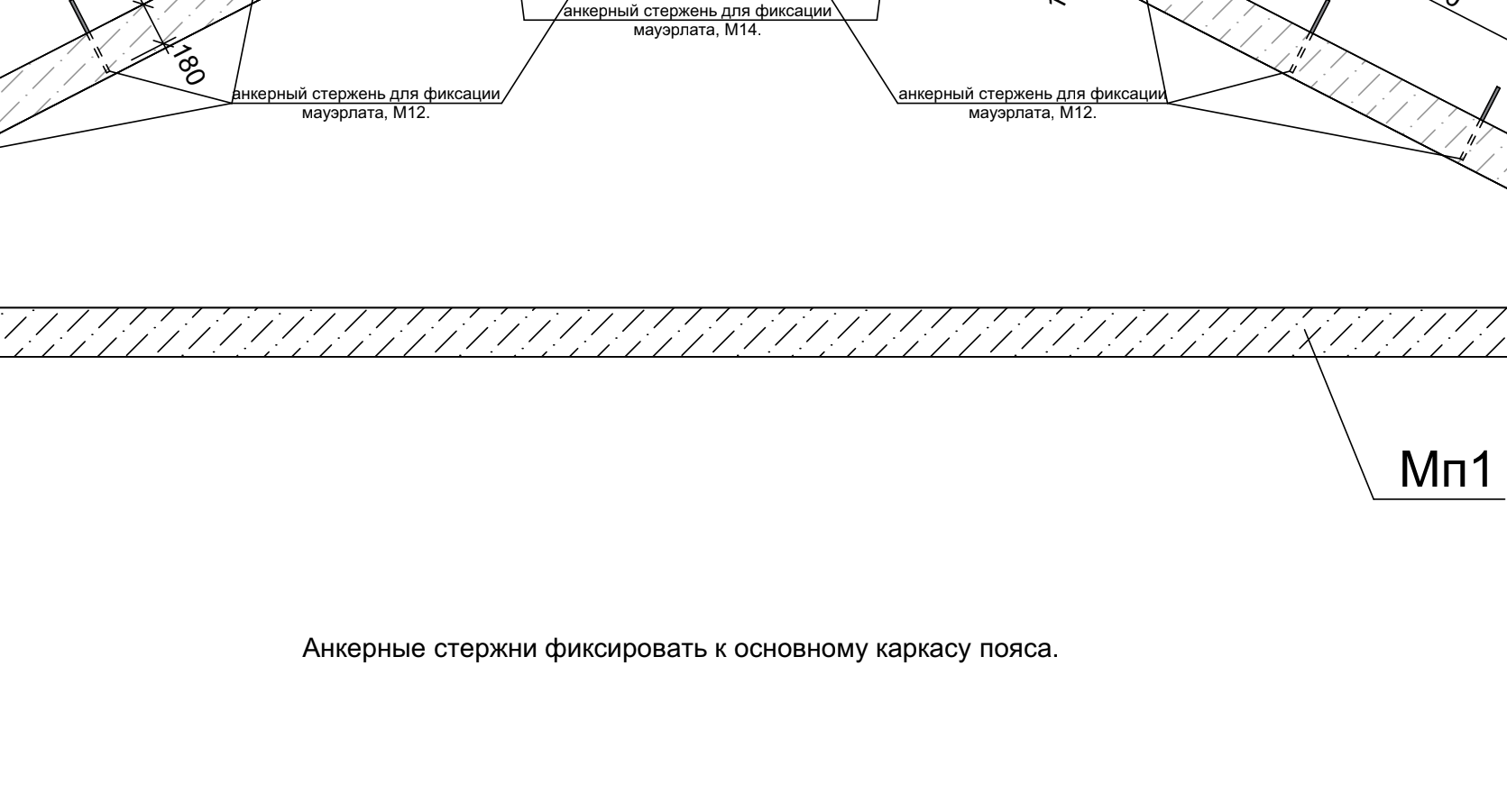

что первым было- данная стропилка не делается из досок, срощенных в брус. Это именно цельный или клееный брус.
с удовольствием приму от вашего советчика цельный брус длиной 8 метров 10 см. сечением 200*200.
Доставка и подъем на проектное место с него.

ну, можем ради разнообразия из сферы безапелляционных лозунгов и заявлений "мне кажется" перейти в мир цифр.
Цыфры нам говорят следующее. Есть композитная балка длиной 8 метров сечением 200*200, лежащая на 4 опорах. Для выхода прогиба из рамок допустимого на неё необходимо нагрузить 48 тонн.
Я не знаю, из чего принято у вас делать конструкции крыш, если 48 тонн на одну балку будет маловато, но.

Ну ладно, раз притягиваете тут мауэрлат, хотя разговор был не о нем, то я готов послушать о вашем способе крепления оного к бетонной балке, кроме как шпильками.

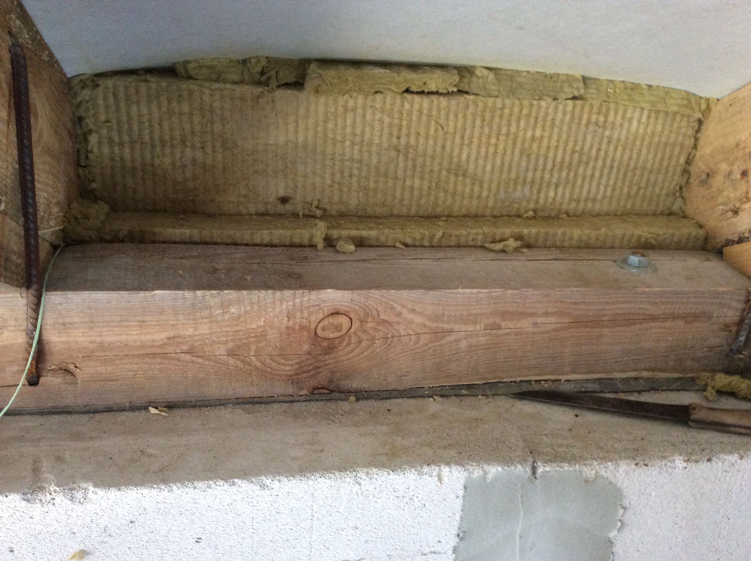

Шпильки https://www.stroimdom.com.ua/forum/attachment.php?attachmentid=609489&d=1522069518
ВЫ ЧТО, ШПИЛЬКИ НАРЕЗАЛИ?
Может волшебство крепления отгадаете

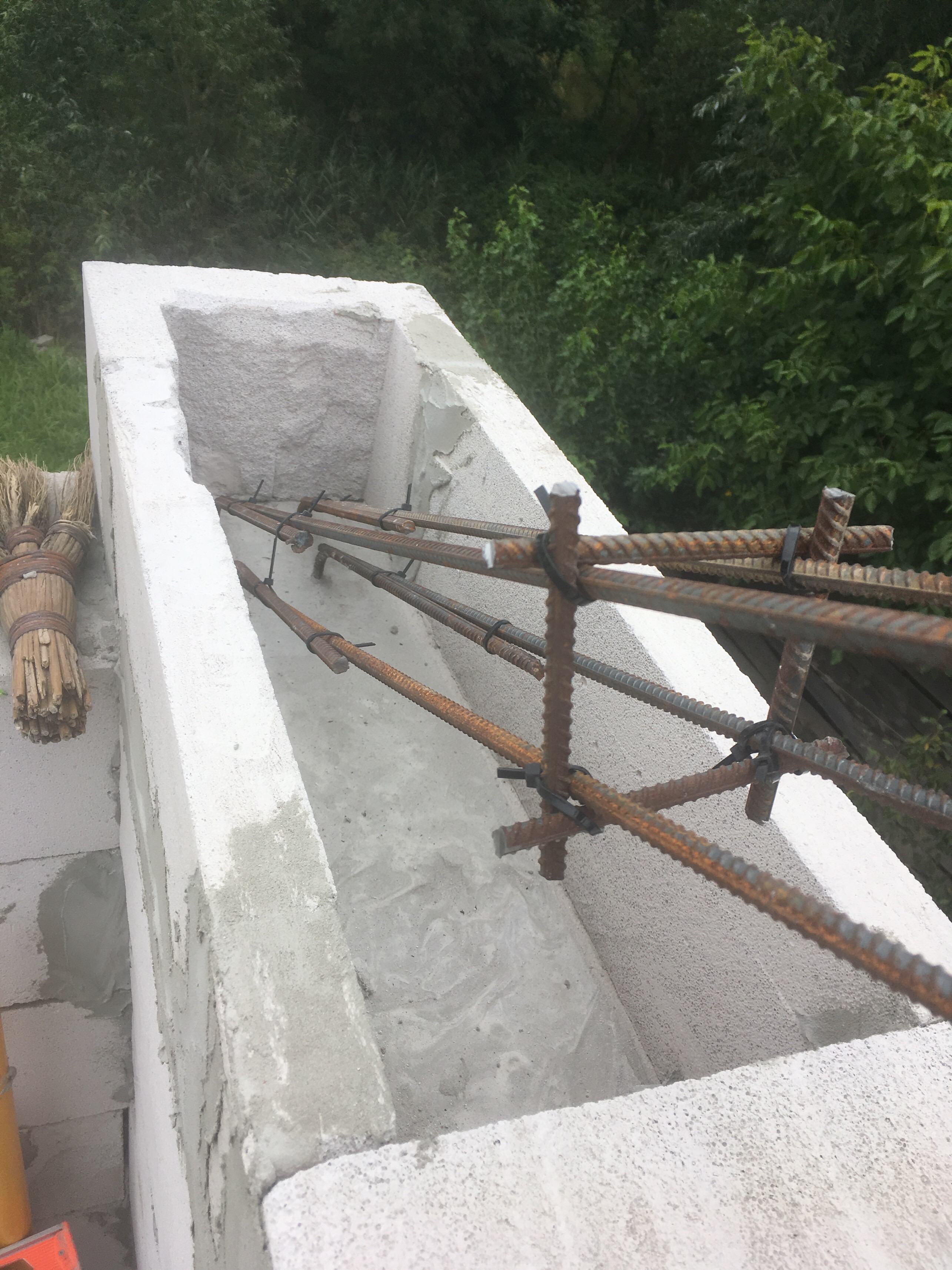

Но вот опять же, есть одна фотка скелета арматуры на наклонном фронтоне.
Потом есть текст, что залила одномоментно, и оно не растеклось, потому что бетон был густой и на мастерке держался, а не как дрышня жидкая, поэтому и изобретать ничего не пришлось.
Фото результатов нет, но описание вроде неплохое. (это к разговору "делай как я говорю, а не как я делаю")
Та шо вы говорите. Глазки разувать надо, когда фоточки смотрите. Там чуть впереди, есть фото Готового! Армопояса. И в нем не торчат шпильки. Вин гладенький аки яйцо
Относительно текста. Я вам ранее писала, что мой диагональный подъем был выполнен уступами( задача была получить цельный армопояс. И о проблеме диагональной заливки именно по диагонали. При вибрации! И только при вибрации,он будет течь, и будет резко терять воду( законы гравитации знаете ли) Потеря воды для бетона не является составляющей для получения качественного изделия.
Но вы меня пытаетесь убедить, что накидав густого бетона в опалубку и хлопнув по нему пару раз мастерком вы можете получить качество. Не убедили

Хоспадя, да не шпильки это , анкерные болты называются. Они не заливаются в бетон.
Резанные шпильки были в скручивании дерева, ( и там не только болты в узле, там ещё и гвозди и их количество так же нормируется расчётом),но тут ничего необычного.
я не ставлю задачу вас убеждать.
но к примеру, я заливал монолитные лестницы. там угол подъема больше чем этот подмауэрлатник. и о бетон вибрировался, потому что только так его можно распределить по объёму. но при этом чего-то, что можно было бы описать "резко теряет воду" у меня не было.
